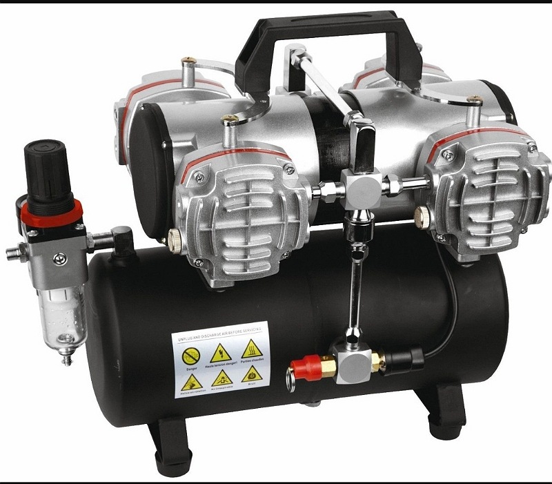

Ich habe einen Vier-Kolben Kompressor hier stehen. Ich schalte ihn an und er läuft. Der Druck baut sich auf bis der Luftbehälter gefüllt ist. Dann lässt er den Luftdruck wieder ab. Ich glaube das ich den defekt entdeckt habe.
Hier der Kompressor:
Ich denke an den Teilen liegt der Fehler. Ich kenne mich garnicht mit der Materie aus und kann nicht sagen was das überhaupt ist. Ich hoffe ihr könnt mir helfen.
Was sind das für Teile und wo bekomme ich sie her? Der Kompressor ist von Ebay. Ich kann garnicht mehr sagen von welcher Firma der ist. Es ist schon zu lange her. An dem einen Teil ist ein Kabel angeschlossen. Ich weiß natürlich auch nicht wofür das da ist.
Ich hoffe mir kann jemand helfen.......

Das wird der Druckschalter ( und wenn da auch die Luft rauskommt ) und Sicherheitsventil sein. Wenn er den Höchstdruck erreicht hat schaltet er den Motor aus damit der Tank nicht platzt. Würde ich als Laie nicht beigehen. Wenn Du kein Originalteil bekommst könnte das Probleme geben. Richtige Einstellung und so. Wenn Du Glück hast hilft leichtes klopfen, die verhaken leicht.

Dem Stecker nach würde ich es für ein Magnetventil halten
Wenn die Luft raus ist, dann öffne doch einmal die Rändelschraube. Dann kannst du den schwarzen Kopf mit den Kabel (nach unten) abziehen. Jetzt steht wahrscheinlich eine Stange mit Unterteil und das ist mit vier Schrauben an den Kompressor geschraubt. Die Schrauben einfach, überkreuzt nachziehen.

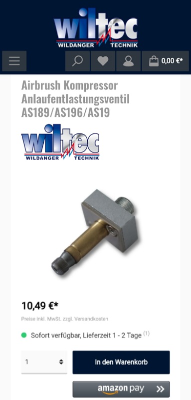

Anlauferleichterung, druckloser Anlauf
Beiträge: 5048
Been thanked: 348 times
Nach der Beschreibung startet der Kompressor "schonend" drucklos, also eine Art "Dekompression" wie auch vom Mofa bekannt, zum leichteren Antreten...
Beiträge: 5048
Sollte als Ersatzteil einfach zu bekommen zu sein.

Die 4 Kolben Maschinen, die ich gefunden habe, liegen um die 150-170€

Entlastung
Entlastung
Nichts schlimmeres also ;)

So wird es auch sein...
Denn, das Anlaufventil ist "stromlos-> offen". D.h. erst wenn die Maschine anläuft schließt das Anlaufventil und der Druck kann sich aufbauen; die Luft sammelt sich im Tank; wenn der Druck erreicht ist, schaltet die Maschine ab, das Rückschlagventil hält die Luft im Tank und die Kompressorleitungen werden drucklos gemacht durchs Anlaufventil.

Ich habe das Ding schon ausgewechselt. Ich habe noch einen AS-189 hier stehen. Das Ding ist eigentlich noch in Ordnung aber der wurde mir immer zu heiß. Die Teile sind alle Baugleich. Das Anlaufentlastungsventil habe ich schon gewechselt. Aber das gleiche Ergebnis. Ich glaube das dieses Elektromagnetisches Druckventil defekt ist. Das Ding zu kaufen ist kein Problem, nur das Montieren traue ich mich glaube ich nicht.
