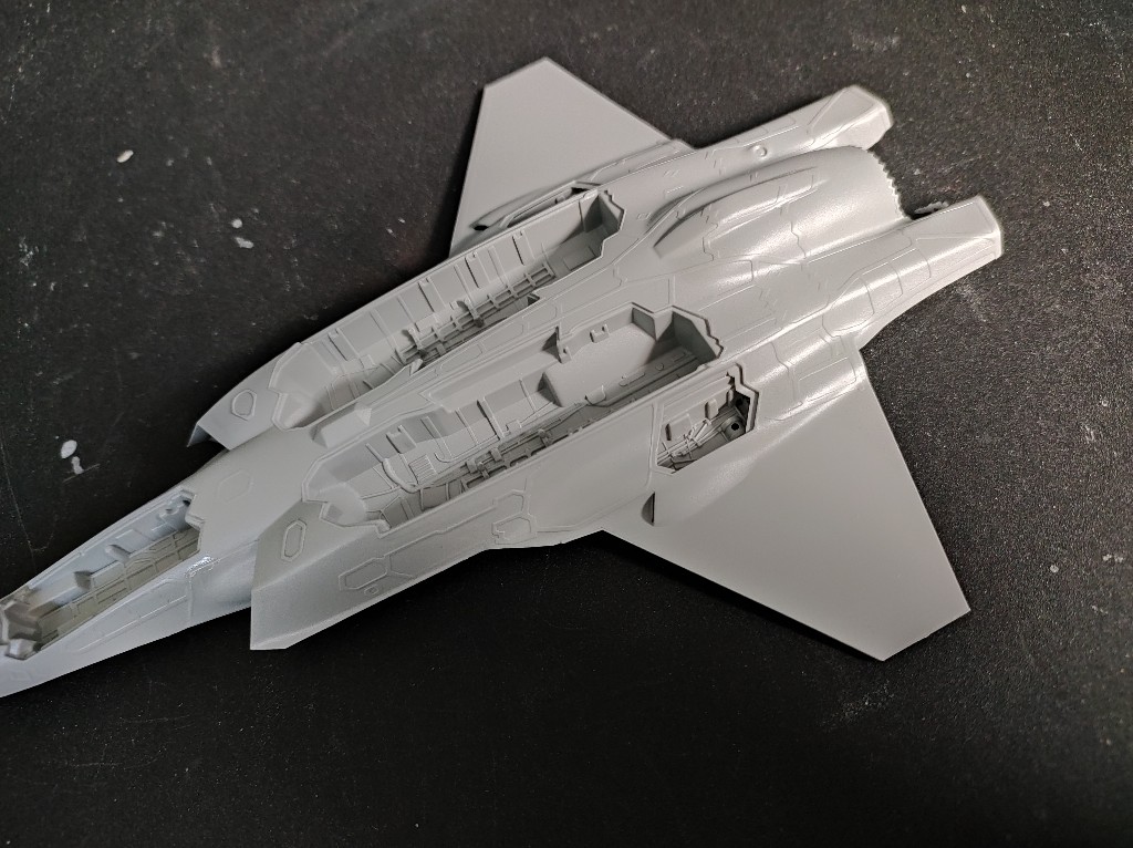

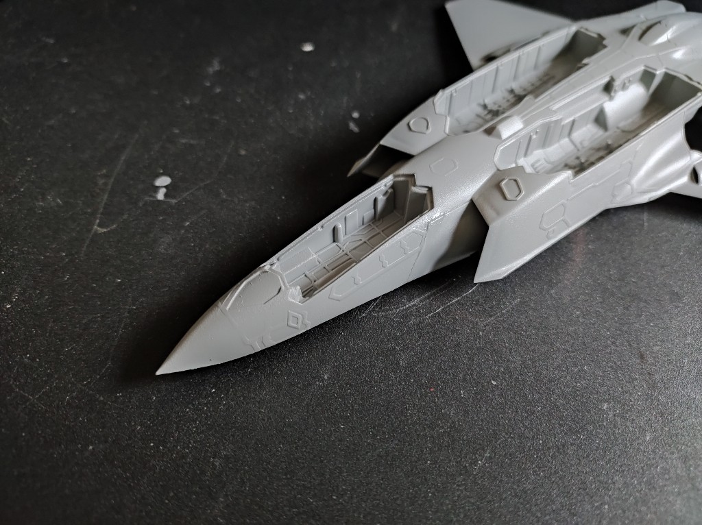

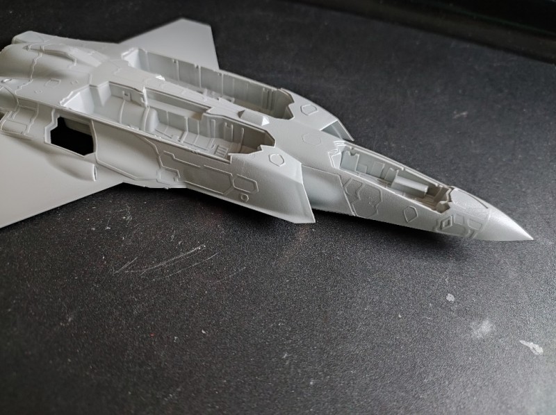

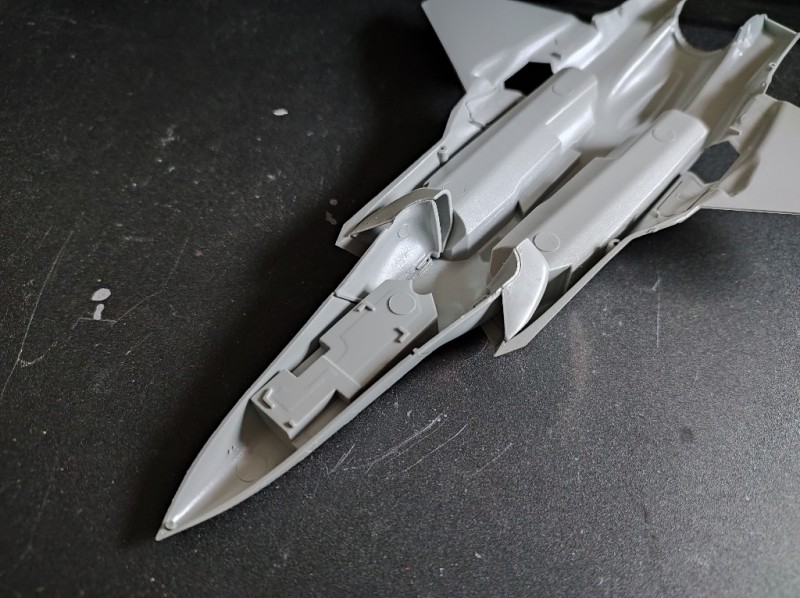

Ausnahmsweise ging es Mal nicht am Cockpit los, sondern am Lufteinlauf. Ein Recht markantes Teil des Flugzeugs.
Dann wurden die Außenseiten des Lufteinlasses verklebt, hier entstehen erste unschöne Lücken. Na Mal sehen was das wird. Gut gefallen tut mir aber die Struktur, die Zierlinien müssen hell lackiert werden, der Rest dunkel. Das wird spannend beim abkleben....
. Dann würde das selbe auf der anderen Seite wiederholt und nun etwas ebenfalls eher ungewöhnliches

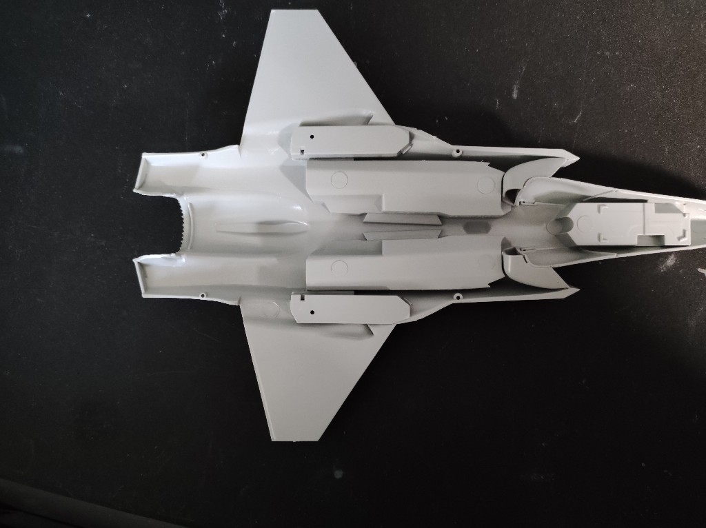

Der Fahrwerksschacht wird von oben eingeklebt, eigentlich mit Fahrwerk, das fände ich aber sinnlos, ich mach das nach dem Lackieren... Letztlich kann alles was schon vorher dran ist Abbrechen oder muss angeklebt werden... Die Arbeit kann man sich auch sparen
Auch hier wieder ein paar Spalte, die aber nicht so ins Gewicht fallen dürften

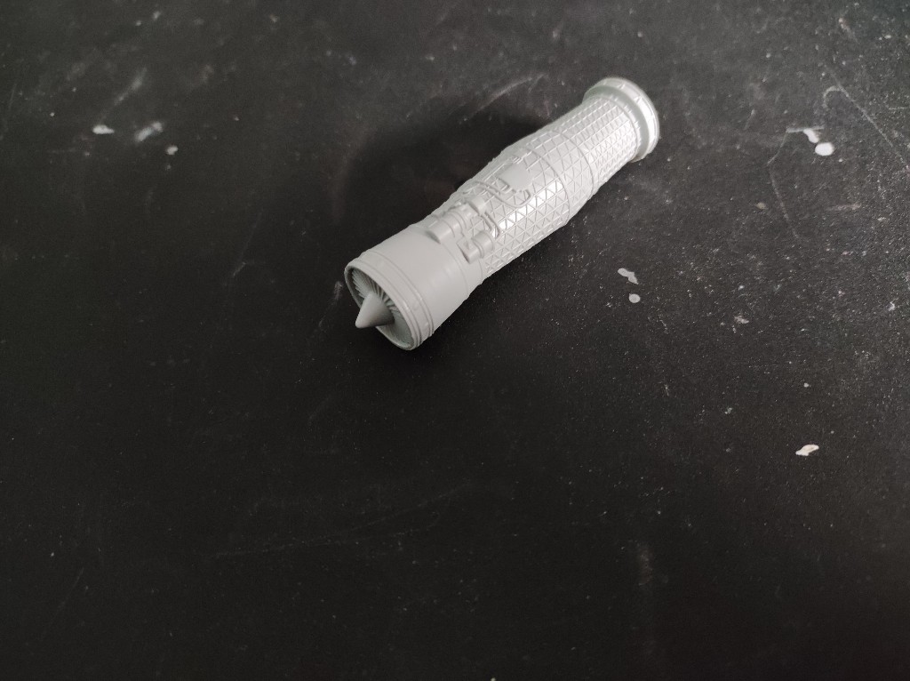

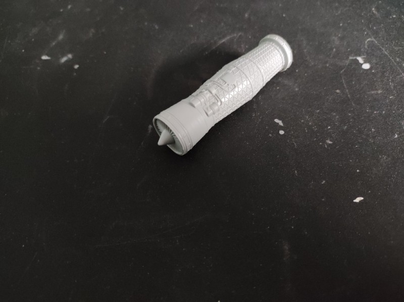

Tag II im Bau der F-35. Wie nicht anders zu erwarten geht es zügig voran. Es ging weiter mit dem Triebwerk:

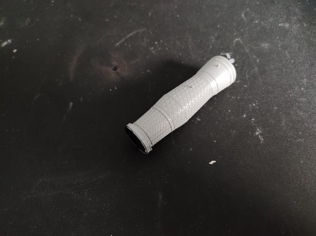

Warum man ausgerechnet dieses Teil so liebevoll detailliert hat bleibt wohl allen ein Rätsel.klar schon das man dieses Detail so umgesetzt hat, wird es aber für immer verborgen im Körper.des Flugzeugs sein. Aus genau diesem Grund habe ich auf eine Bemalung und Verspachtelung verzichtet.

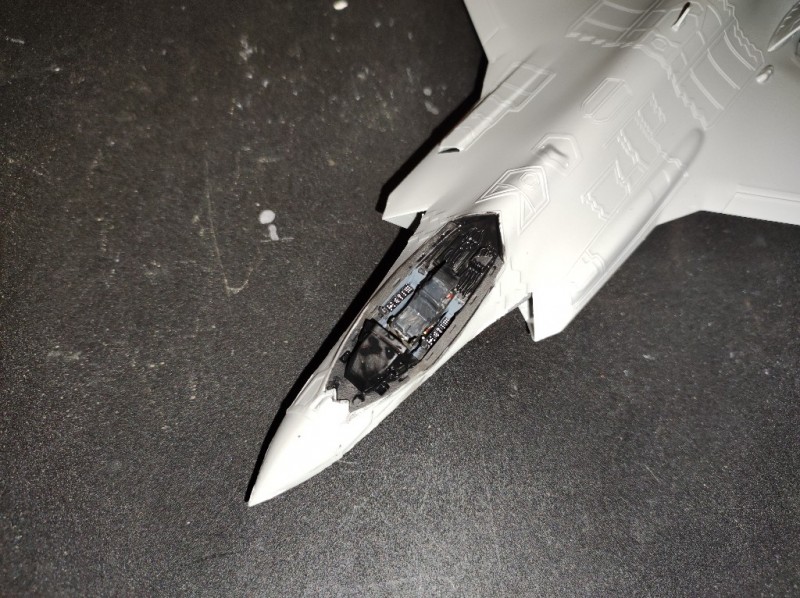

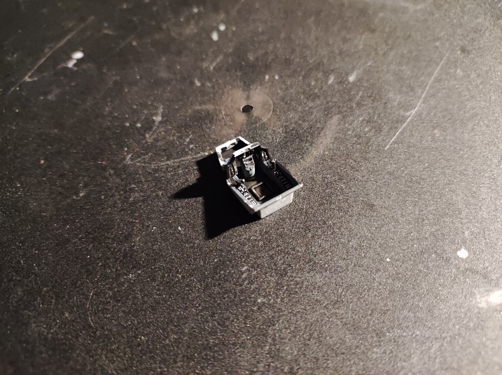

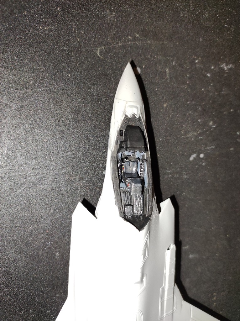

Dann ging es mit dem Cockpit los. Auch hier ist Recht wenig los, zumindest für einen modernen Bausatz aus dem Jahre 2013. Aber man muss sagen es reicht theoretisch auch aus. Und vergleicht man das gebotene mit den Originalen, so fällt doch schon auf: es ist gut getroffen wurden.
Zu Letzt habe ich Gewicht mit meinem Liquid Gravity in die Nase eingebracht und das ober und Unterteile verklebt. Ich hoffe es reicht aus. Gewicht war nämlich keines angegeben.
Hier und da ein wenig spachteln, Schleudersitz noch einbauen und dann muss ich so langsam mir Gedanken Zwecks der Lackierung machen

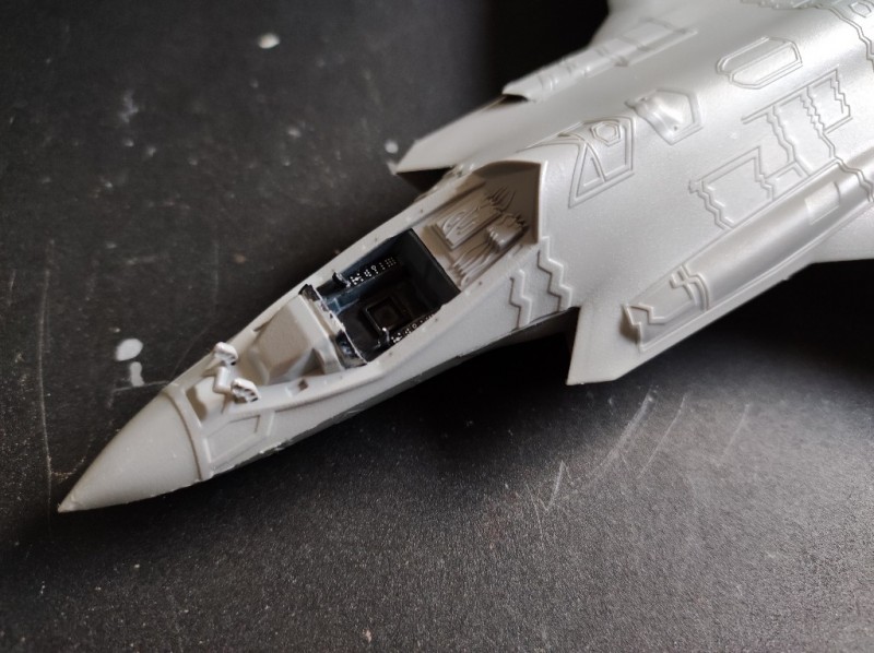

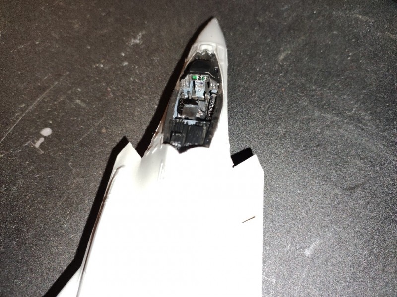

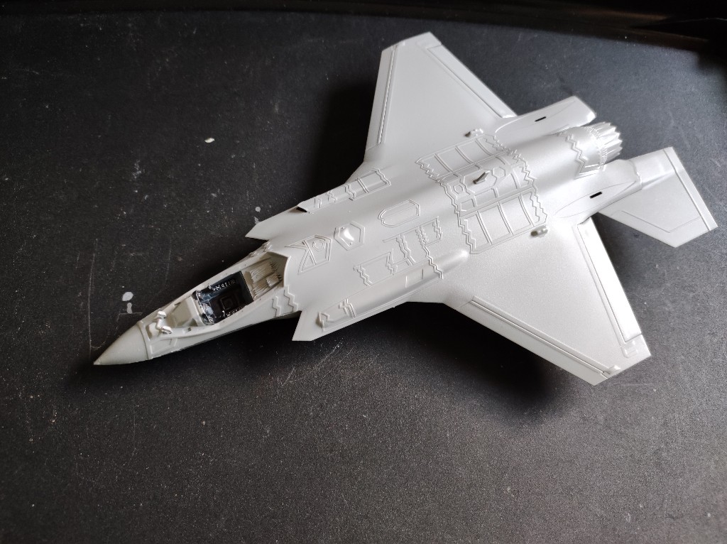

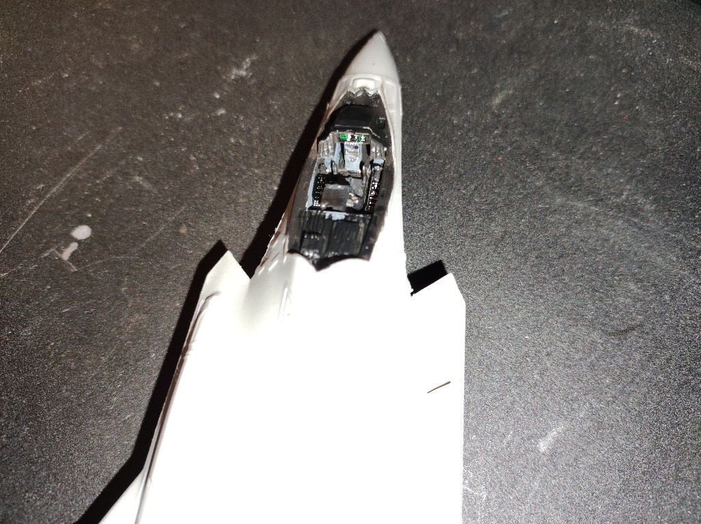

So dass Zwischenprojekt geht weiter. Zunächst ist das Cockpit weiter gemacht wurden, hier ein Detaillierter Blick ins Innere.

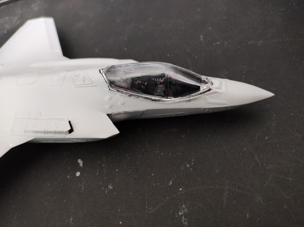

Es wurde weiter bemalt, und auch der Schleudersitz eingesetzt. Das Cockpit ist erstmal ganz ordentlich gemacht. Sicher nicht das Ende der Fahnenstange aber dennoch ordentlich gemacht..

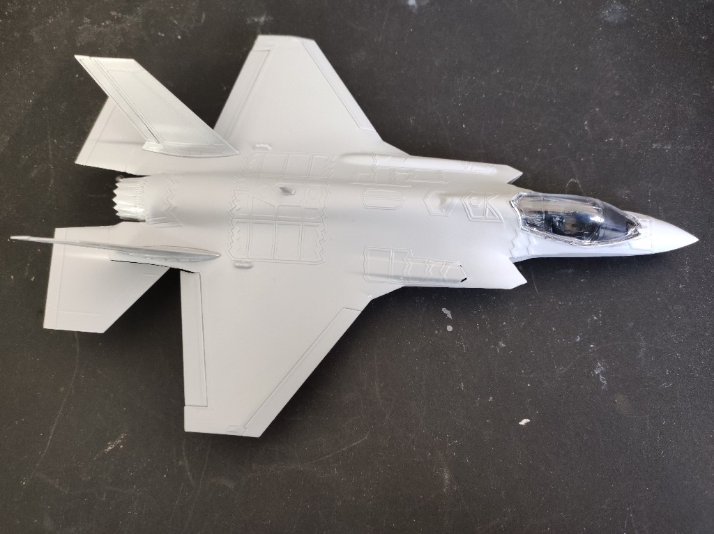

Dann ist die Kanzel aufgesetzt wurden. Leicht verbessert müsste es schon werden. Ich hasse es wenn es nicht gleich bündig passt ...
Auch das Seitenleitwerk ist angebracht, dann muss also bald die Farbe drauf.

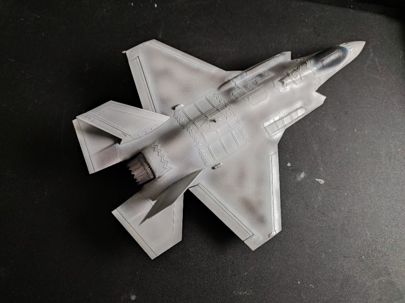

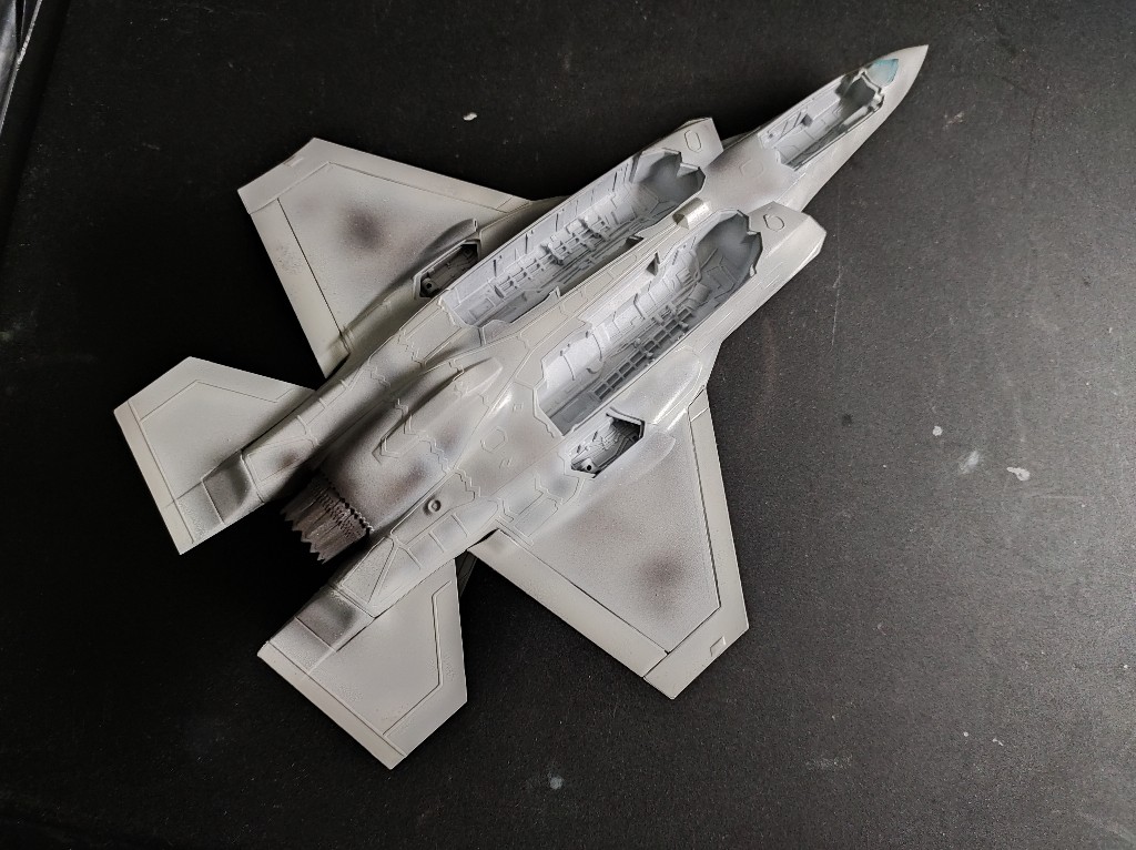

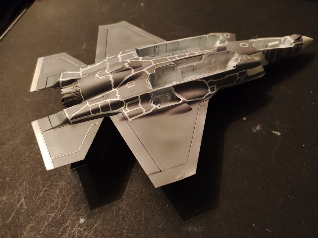

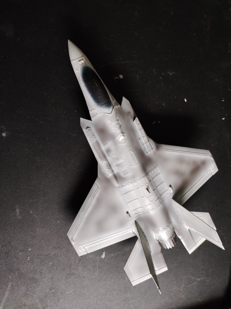

Ich habe das mit dem Preshading gleich Mal in Angriff genommen
Ja das jetzt alles etwas vernünftig abkleben und weiter geht's mit dem dunkelgrau oder wie es bei Ammo of Mig heißt: Gulgray also Mövengrau

Ich habe schon gestern gedacht, dass man die Klappen (?) auf der Oberseite sehr deutlich sieht. Ich finde die zu stark ausgeprägt
Bin gespannt, wie es nach der Lackierung ausschaut.

Bei den ammo Farben musst du aufpassen:
- erstens: wirklich sehr gut (1 min) schütteln, sonst verläuft die Farbe.
- zweitens: Sie decken ziemlich gut. Wenn du sie ohne Verdünner verwendest, sieht man nicht mehr viel vom Pre shading.

@Christian, ja das stimmt, Tatsächlich ist aber das Muster der F-35 so gefällt das man die Klappen Recht deutlich sieht. Na Mal sehen wie es am Ende aussieht.
Ja ich benutze schon eine Weile die Ammo of Mig und AK interaktiv Farben. Eigentlich nur noch bei den Details und den Uniformen nutze ich Revell Aquas

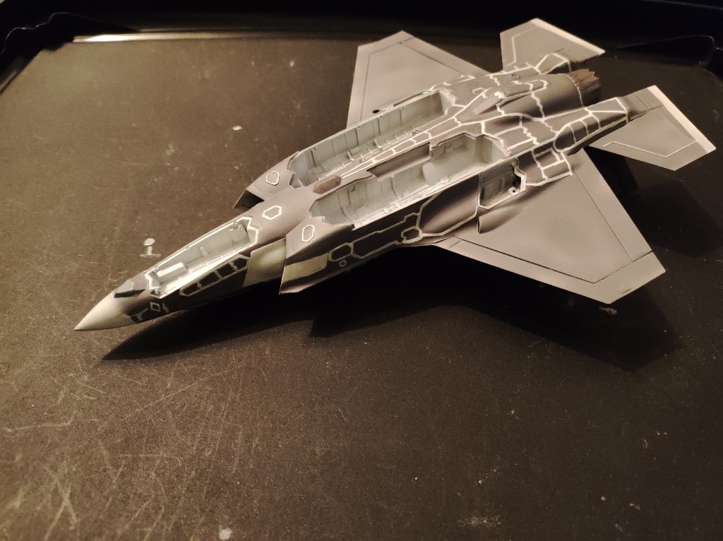

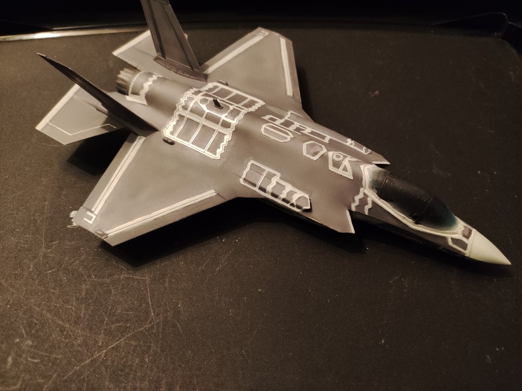

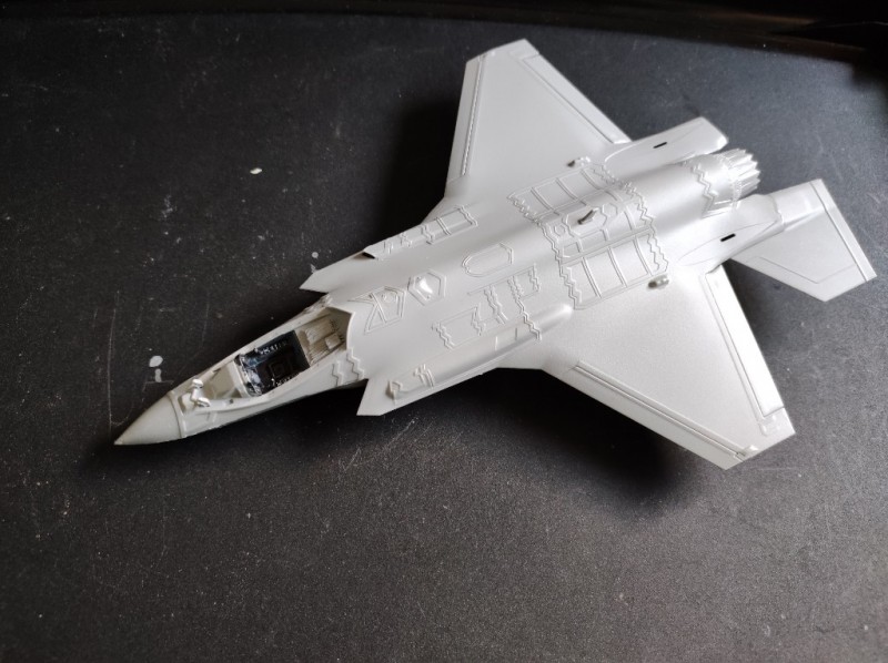

So nun war das Muster drauf: zunächst habe ich die hellen stellen Lackiert, angeklebt und dann das dunkle.
Vorallem auf der Unterseite sieht es doch spannend aus:
Und hier noch einmal von ihnen:
Ich glaube Italeri hat das helle grau zu Hell gewählt, aber was soll's... Nun ist es so und ich finde sie sieht so noch futuristischer aus als sowieso schon

Die Vorschattierung gefällt mir. Zwecks der Decals: du kannst ja nochmal das Grau stark verdünnt über alles sprühen. Das mindert den Kontrast.
