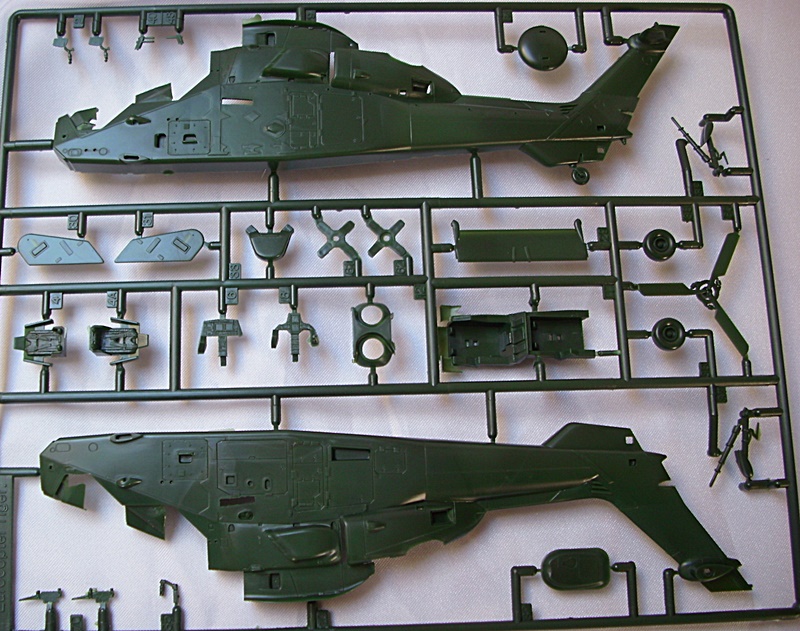

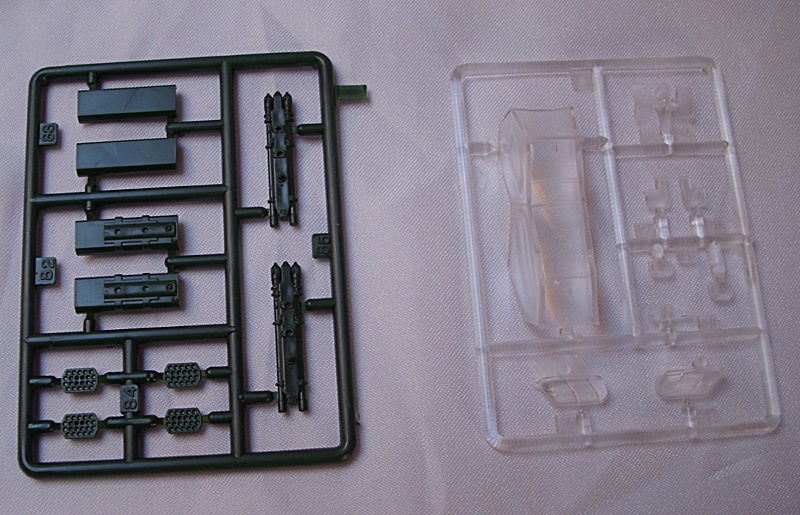

Drei Gießäste in diesem dunkelgrünen Plastik + einer Klarsichtkanzel und weiteren Klarsichteilen.

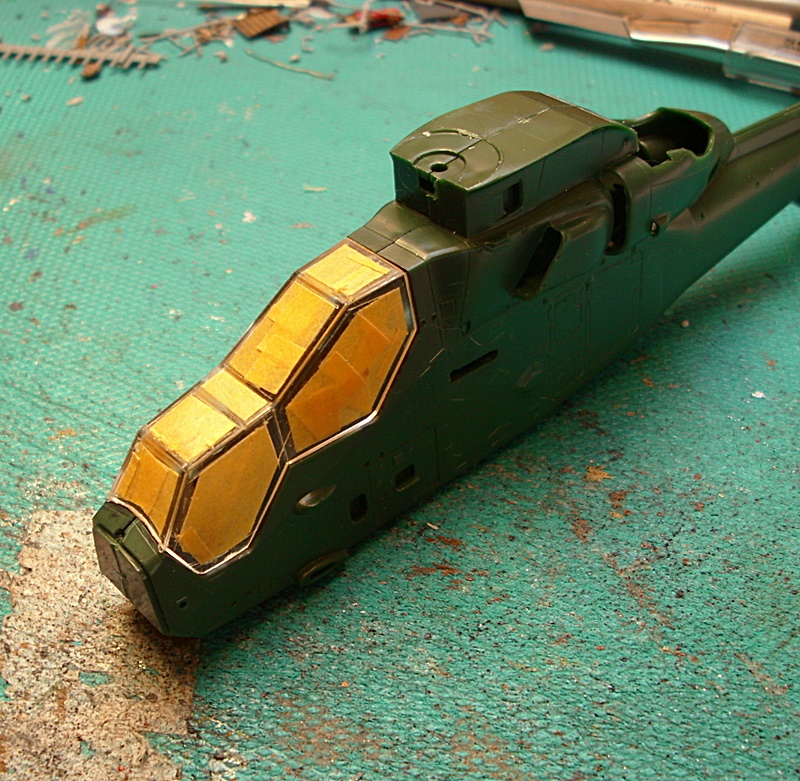

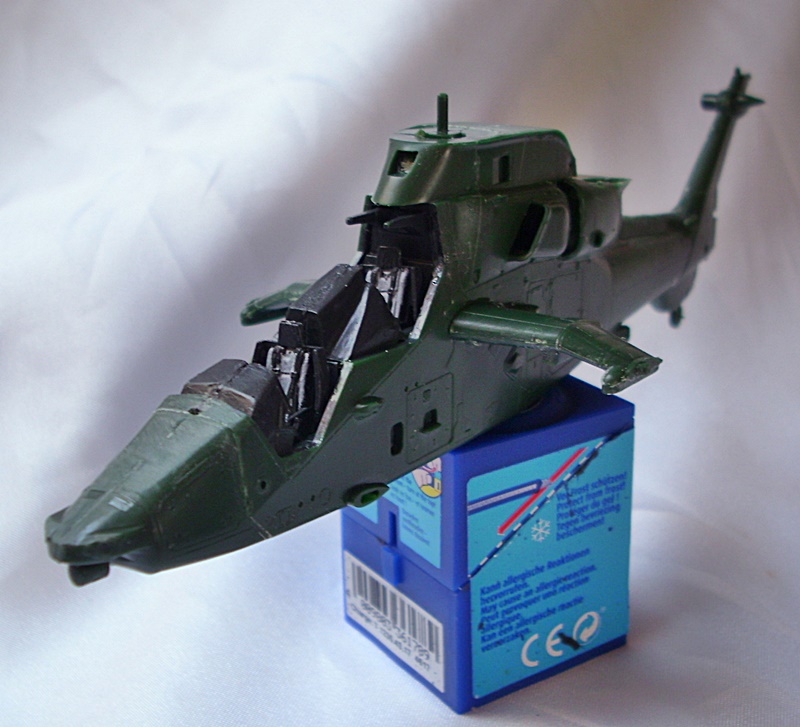

Der Zusammenbau ist lt Bauanleitung sehr einfach und die Paßgenauigkeit ist auch ok. Klarsichtkanzel abkleben ist eine kleine Fleißarbeit aber sie paßt ohne Probleme.
Ich mag nicht gern Flugzeuge oder ähnliches bauen da ich mich immer über diese Mittelnaht ärger. Also viel Kleber drauf und mit Klemmen zusammenpressen bis der Kleber herausquillt, trocknen lassen dann mit einem scharfen Messer abschneiden und glatt schmirgeln.
Danach mit Spiritus abreiben und ggf nacharbeiten. Fertig für die erste Farbe. Ich nehme hier Vallejo 71093 Nato Grün und 71315 Tire Black.

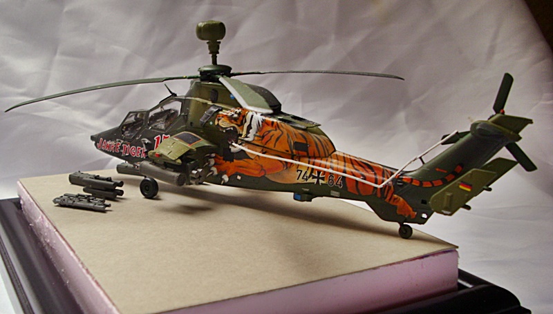

Farbe Nummer 3 ist dann 71010 Interior Green für die helleren Farbflecken. Nach dem trocknen alles in Klarlack "tauchen" und schon mal die Decals ausschneiden. Ins lauwarme Wasser (ca 250ml) kommt ein guter Schuß Speise-Essig. Ein Wattestäbchen und eine Pinzette sind meine einzigen Hilfsmittel. Mit dem Tigerrücken fange ich an, dann der Kopf und zum Schluß das große Teil mit den Pfoten und dem Schwanz. Ach ja einen Flachpinsel habe ich noch vergessen damit pinsel ich die Stellen ein auf die dann das Deacl kommt, so kann ich das Decal hin und her schieben bis es richtig liegt. Wenn alle Deacls auf dem Modell sind folgt eine satte Schickt Mattlack aber nicht zu viel sonst gibt es später einen Weißlook. :lol:

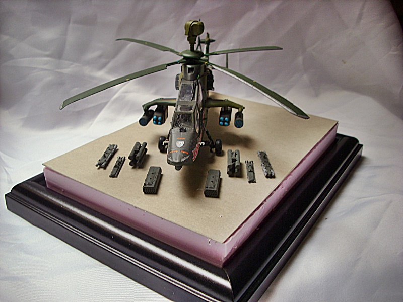

Ja nun bin ich fertig und baue aus den restlichen Waffen, Styrodur, Bilderrahmen und Karton ein kleines Dio. Später hoffe ich das auch in der Galerie zu zeigen.

Lässt sich das grosse Decal denn gut verarbeiten?
Gruß Baka
Ich habe den Bausatz am Wochenende begutachtet. Meinem Freund berichtete ich gleich, dass ich da einen BB im Revell-Forum gesehen hatte.
Auch für mich stellt sich die Frage: ging es gut mit den Decals?
OFW
Beiträge: 849
Been thanked: 66 times
Moin.
Sorry für meine verspätete Antwort.
Das große Decal besteht aus 3 Teilen und man sollte zuerst mit dem Kopfteil beginnen, dann das Rückenteil und zum Schluß das größere. Ich habe mir das Decalsoft selbst angemischt. Kleine Schüssel lauwarmes Wasser. (1/4 lt) zwei Teelöffel Essig (25%) Q-Sticks oder Ohrenreiniger und einen Flachpinsel. Wichtig ist das die Oberfläche satt mit dem Decalsoft eingepinselt wird dann flutscht das wie von selbst übers Plastik. Wenn es dann richtig sitzt mit dem Q-Stick alles wieder aussaugen und andrücken.
