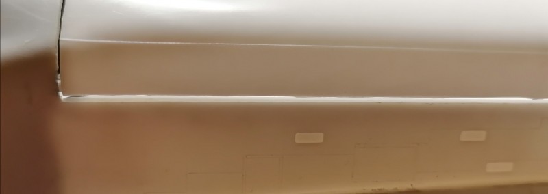

Hallo. Da ich neu bin im Forum, dachte ich mir, ich zeig euch mal was ich gerade baue. Da ich ein großer Space Shuttle Fan bin, baue ich gerade die Boeing 747 SCA mit Shuttle huckepack. Ich habe keine lückenlose Dokumentation aber ich habe ein paar Bilder für euch. Momentan kämpfe ich gerade mit den Spaltmaßen am Shuttle mit den Klappen der Ladungsbucht die echt exorbitant sind. Ich muss da 1-1,5 mm mit Spachtelmasse überbrücken ohne dass ich die äußere Struktur wegschleifen will. Ich habe mir gedacht, ich befestige die eine Klappe und mache die Spalten mit Tesa-Streifen von außen zu und schmiere von innen die Spachtelmasse rein. Mal sehen ob das funktioniert?!

Bei den genannten Spalt würde ich versuchen, dünne Streifen oder gezogene Gießäste einzukleben. Dann bleibt nur ein geringer Spalt und den kannst du ggfs mit Contacta in mehreren Schichten füllen und verschleifen.
Plasto fällt außerdem viel und stark nach.
Hallo Falk,
ich gehe bei solchen spalten wie folgt vor,
den Spalt mit Maskierband eingrenzen.
Spalt mit Spachtelmasse auffüllen und Maskierband abziehen.
Anschließend schleifen.

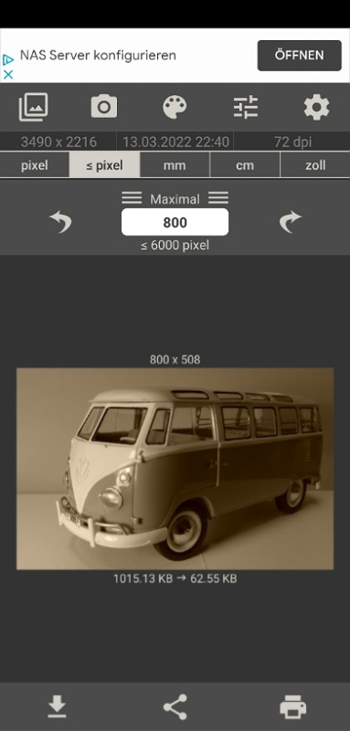

Hier hilft mir die App "Bildgröße" sehr gut.
Ich knipse meine Bilder und schneide sie mir zurecht.
Danach öffne ich in der App das Bild. Hier kann man die Pixelzahl einstellen und dann werden sie auch "klein genug" zum Hochladen.
Klar ist die App gratis, aber mit Werbung durchlöchert...
Hier ein Screenshot:
App Bildgröße
App Bildgröße

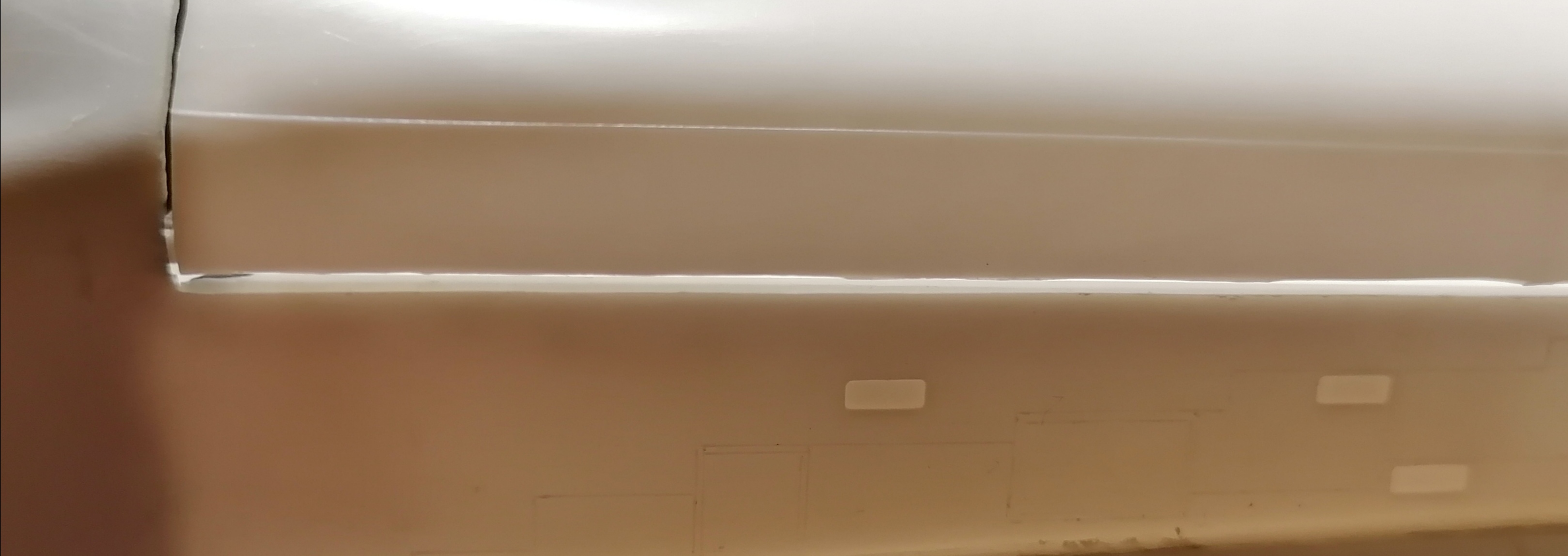

Mal ein Foto von den Spalten. Wie gesagt, ich möchte unbedingt vermeiden, dass ich von außen die Struktur wegschleifen muss. Ich hab jetzt von außen Tesaband angebracht. Ich brauche jetzt eine Möglichkeit, den Spalt von innen mit einem flüssigen Füller aufzufüllen.
