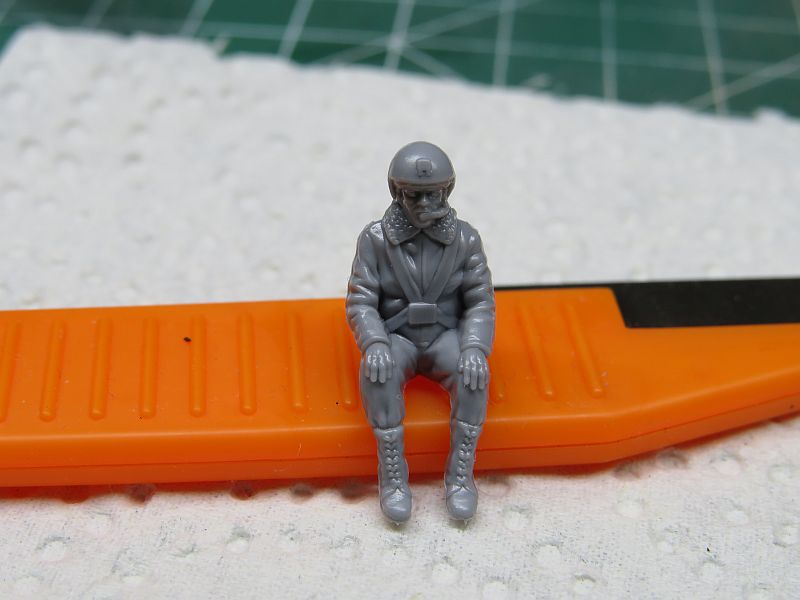

Dem Bausatz liegen 4 dieser Figuren bei, in 2 verschiedenen Posen. Ich werde die allerdings nicht alle ins Cockpit setzen, da ich eine Verladeszene bauen möchte. Ich kann mir nicht vorstellen, daß während des Verladens 4 Mann im Cockpit sitzen und nichts tun. Einen oder zwei werde ich hineinsetzen; der wird wohl einige Checks durchführen :D .

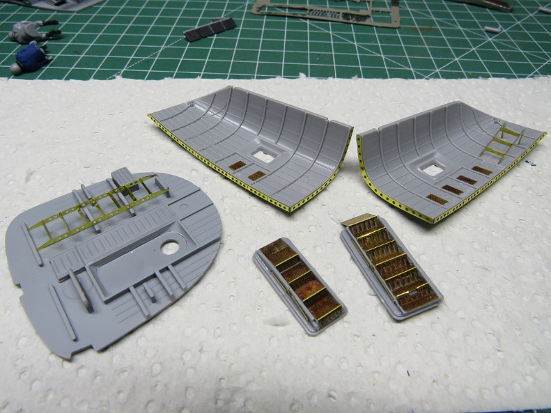

Natürlich kommen wieder mal Ätzteile zum EInsatz, sowohl innen als auch außen. Das sieht dann so aus:
Sitzpolster und Gurtzeug fehlen noch, ebenso die Trennwand zum Laderaum.

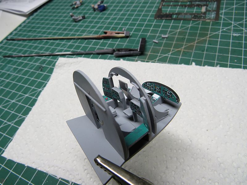

ja die Ätzteile sind von Eduard. Gerade habe ich die letzten Atzteile für das Interieur verbaut:
Als Nächstes werden alle Bauteile grundiert und dürfen dann 24 Stunden trocknen.

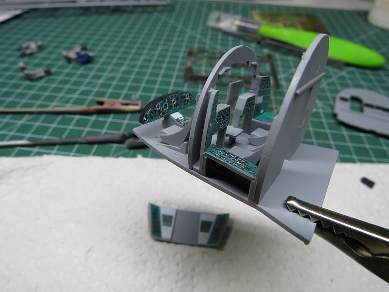

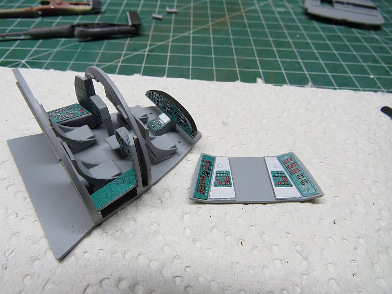

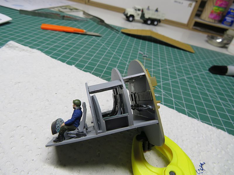

Das Cockpit ist einbaufertig. Ich habe, wie gesagt, nur eine Figur ins Cockpit gesetzt; die anderen müssen beim Verladen helfen :D .
Die Rückwand zum Laderaum mit fotogeätzter Leiter:
Die rechte Rumpfhälfte mit eingebauter Frachtraumdecke und Cockpit; rechts oben die Antriebswelle des Heckrotors mit Halterungen:
Die Paßform ist bisher ausgezeichnet. Ich mußte lediglich die Öffnungen für die Auspuffrohre erweitern, was aber kein wirkliches Problem darstellt. Die Klarteile passen ausgezeichnet; beim Einsetzen rasten die sogar mit einem hörbaren Klicken ein :thumbup: .

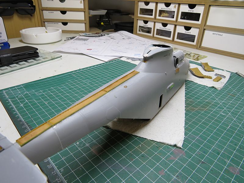

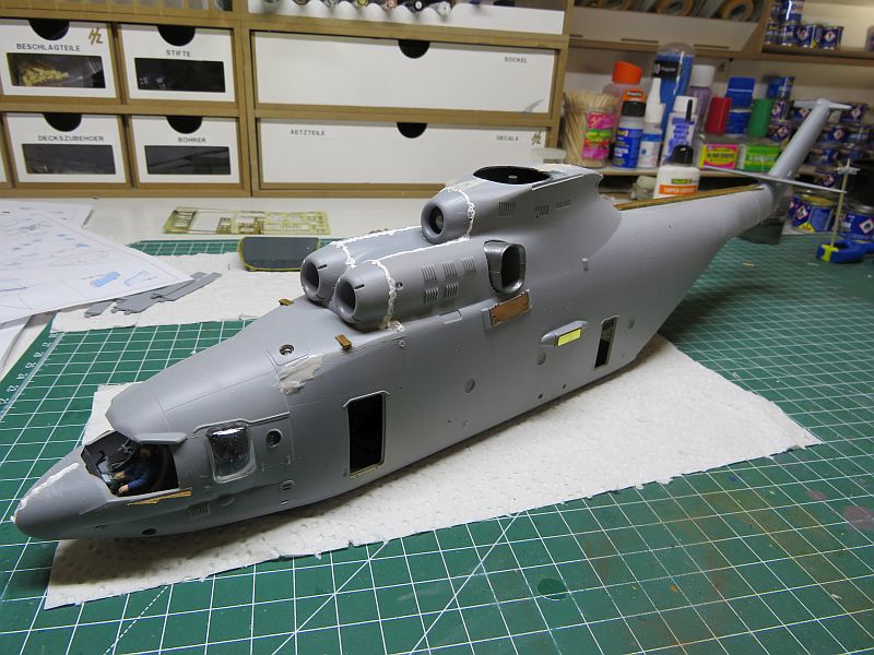

Ich bin mal wieder ein Stück weitergekommen, der Rumpf ist geschlossen und wird mit Ätzteilen dekoriert. Zuerst kommen mal die flachen Ätzteile dran, die hervorstehenden werden erst kurz vor dem Lackieren angebracht. Ich warte derzeit noch auf die bestellten Abklebemasken für die Fenster und Räder:
Wie man sieht, habe ich die Klebenähte mit etwas Spachtelmasse versehen und werde die nach ausgiebiger Trocknungszeit glattschleifen:

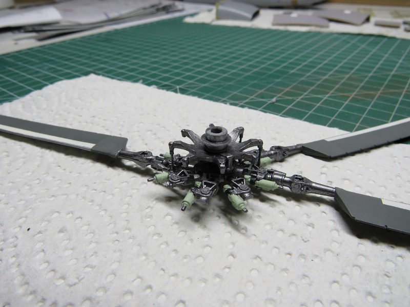

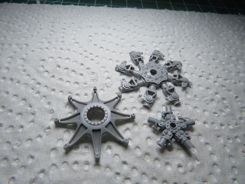

Um die Detaillierung des Bausatzes zu verdeutlichen, hier mal Bilder der Rotorköpfe:
Die bekommen noch ein paar fotogeätzte Hydraulikschläuche und dürften dann noch besser aussehen.

Die Teile passen alle sehr gut zusammen und müssen deshalb wirklich sauber vorbehandelt werden. Also alle Angüsse sauber verschleifen und evtl. Farbreste auf den Klebestellen unbedingt entfernen ! Das sind zwar nur Bruchteile von Millimentern, die summieren sich aber und resultieren in Lücken und Spalten. Ebenso unbedingt vorher trocken anpassen, um evtl. Unsauberkeiten noch entfernen zu können.

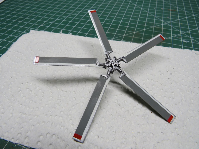

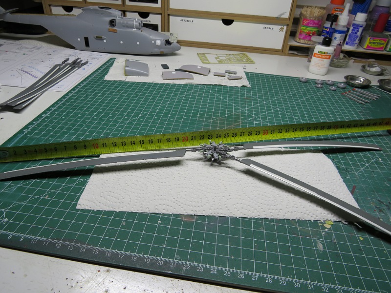

Im Moment baue ich die Rotoren zusammen. Alleine da Abkleben und Lackieren der Blätter ist schon eine Heidenarbeit. Das Ergebnis bis jetzt:
Hier mal mit Maßband:
Alleine der Hauptrotor besteht schon aus 32 Teilen. Rechne ich jetzt noch die 8 Ätzteile dazu, die noch dazukommen, ergibt das einen Bausatz für sich.
Und so sieht der Heckrotor aus:
