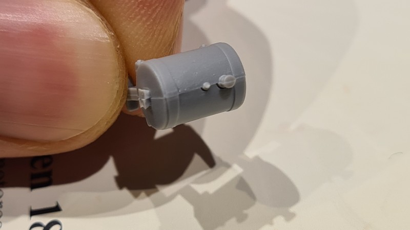

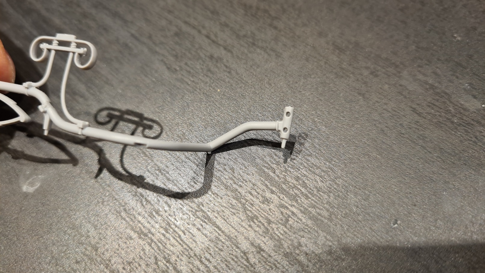

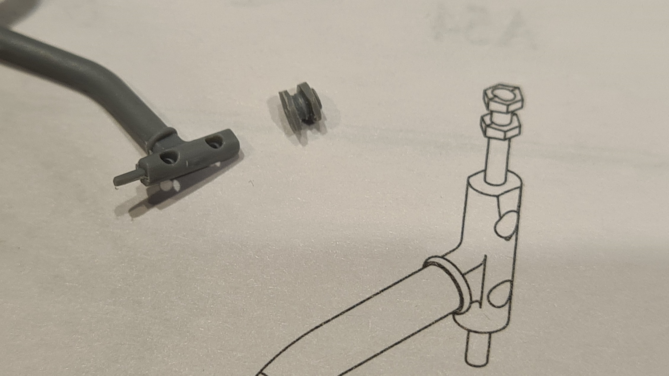

Soviel also zur Einleitung. Los ging es dann mit der Versäuberung der ersten beiden Hauptteile des Rahmens. Beim trockenen Zusammensetzen fiel mir dann auf, dass das anders als in der Anleitung aussieht. Mein Spritzguss ist leider kaputt geliefert worden:
Das habe ich bekommen:

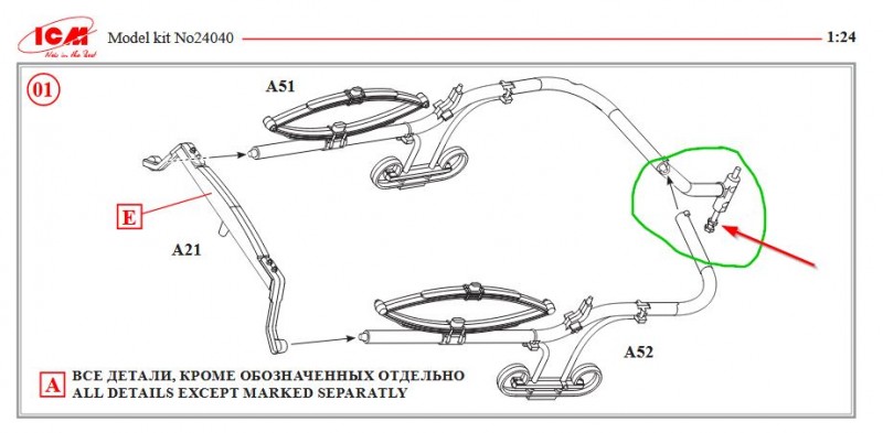

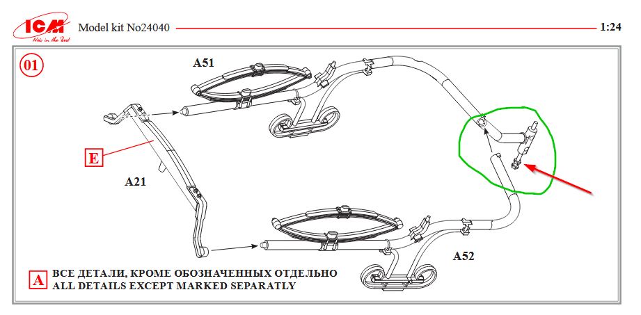

So soll es laut Anleitung aussehen, die Muttern zur Radaufhängung sind in irgendeinem Produktionsschritt abgebrochen:

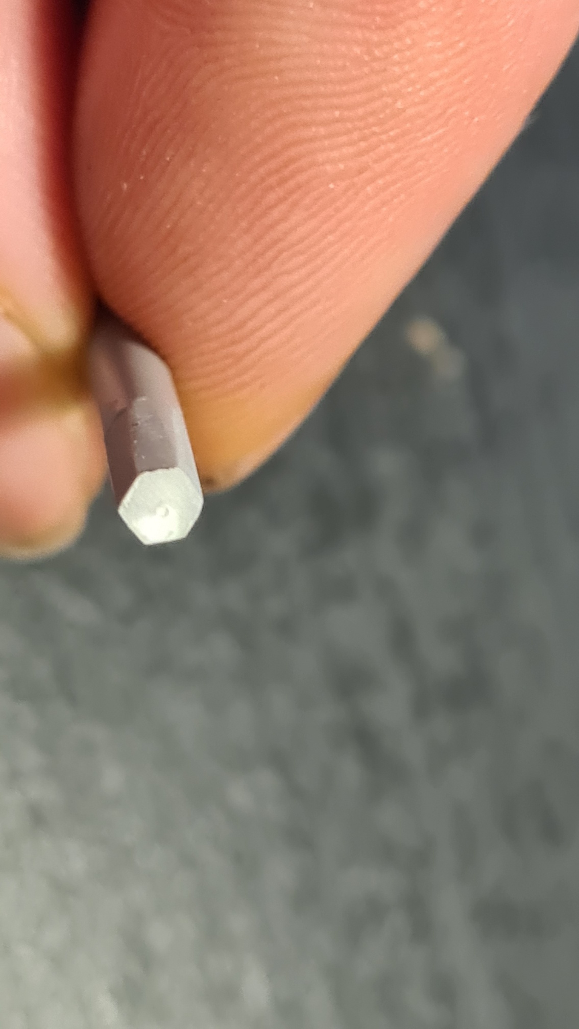

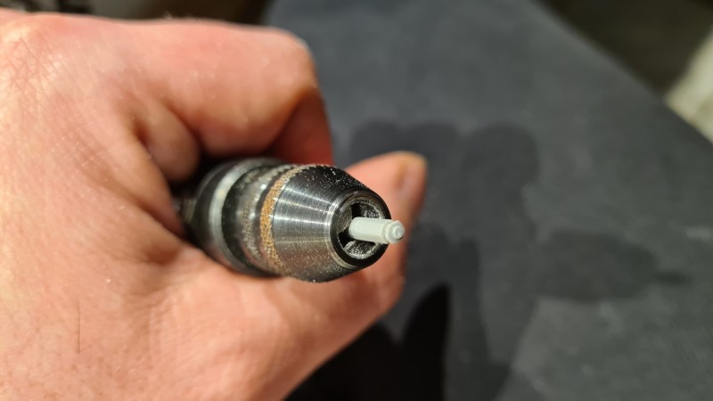

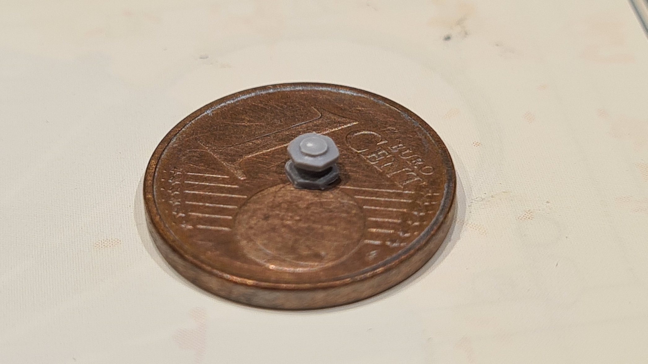

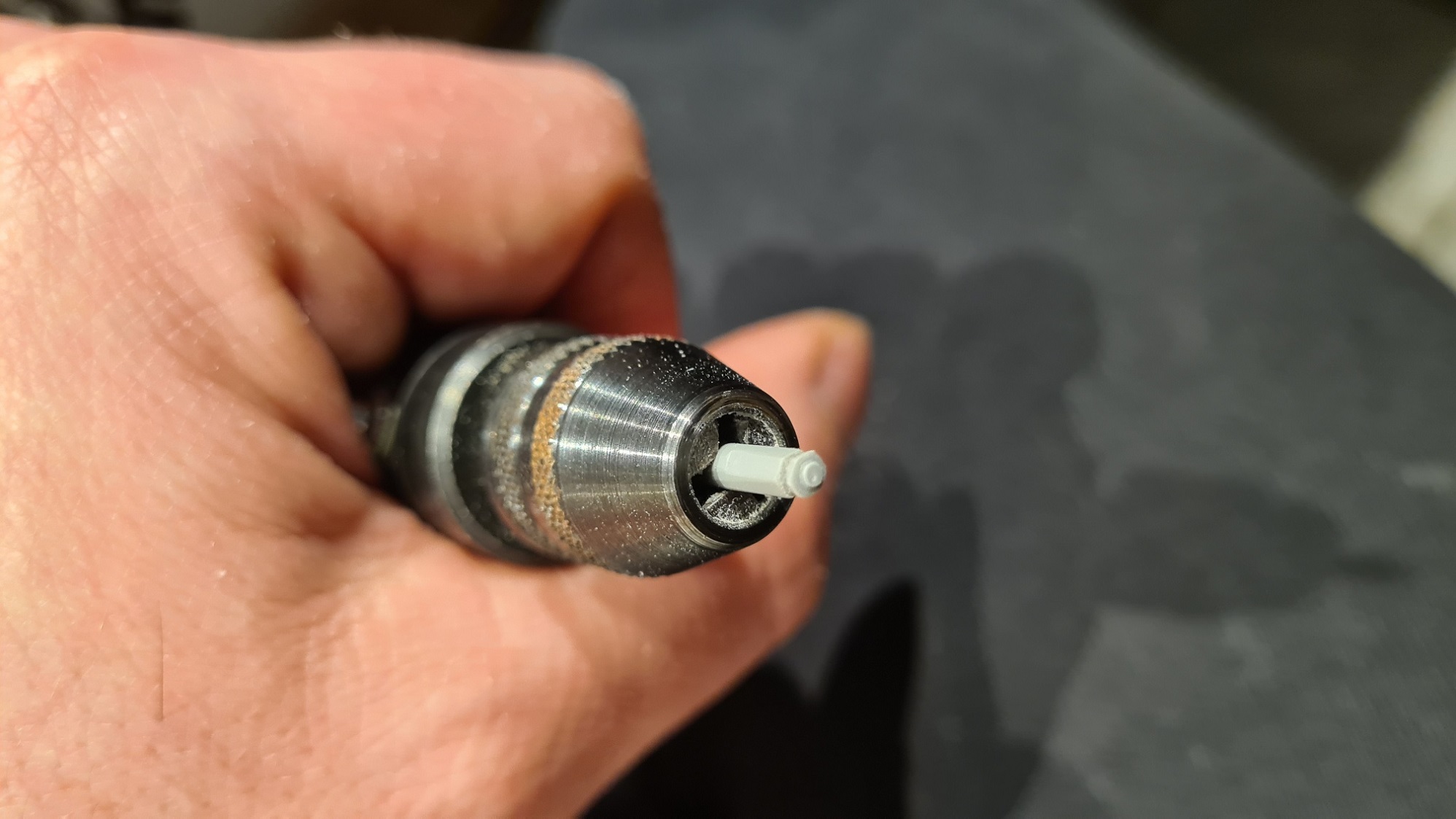

Ich habe den icm-Support angeschrieben, mal schauen, ob ich eine Rückmeldung bekomme. Falls nicht, gibt es noch einen Plan B. Aus einem alten Spritzgussarm habe ich das Teil mit Feile und Minibohrmaschine nachmodelliert:
Gefeilt
Naja, prinzipiell selbsterklärend...
Zum Formen habe ich zum einen eine Glasfeile genommen und für den Schlitz und das spätere Abtrennen eine Resinsäge. Immer alles auf minimaler Drehzahl. Hier das Endergebnis. Nicht perfekt, vielleicht etwas zu groß geraten, aber besser als ein fehlendes Teil:
Bis ich Antwort vom Support habe, mache ich mit anderen Bauabschnitten weiter. Wird schon irgendwie werden.

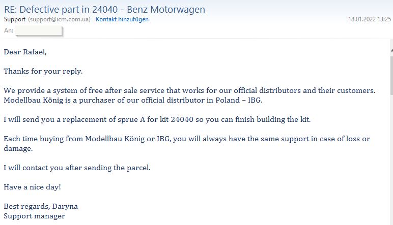

Aber wie es ausschaut, kann ich am Ende auf Plan A zurückgreifen. Der sehr freundliche Support von icm schickt mir über Modellbau-König eine Ersatzlieferung des kompletten Spritzlings. Da die enthaltenen Infos interessant für alle sind, die einen icm-Bausatz vor sich haben, hier einfach die Nachricht:
Sprich, wer bei einem Vertragspartner wie MBK bestellt, kann stets auf kostenlosen Ersatz hoffen.

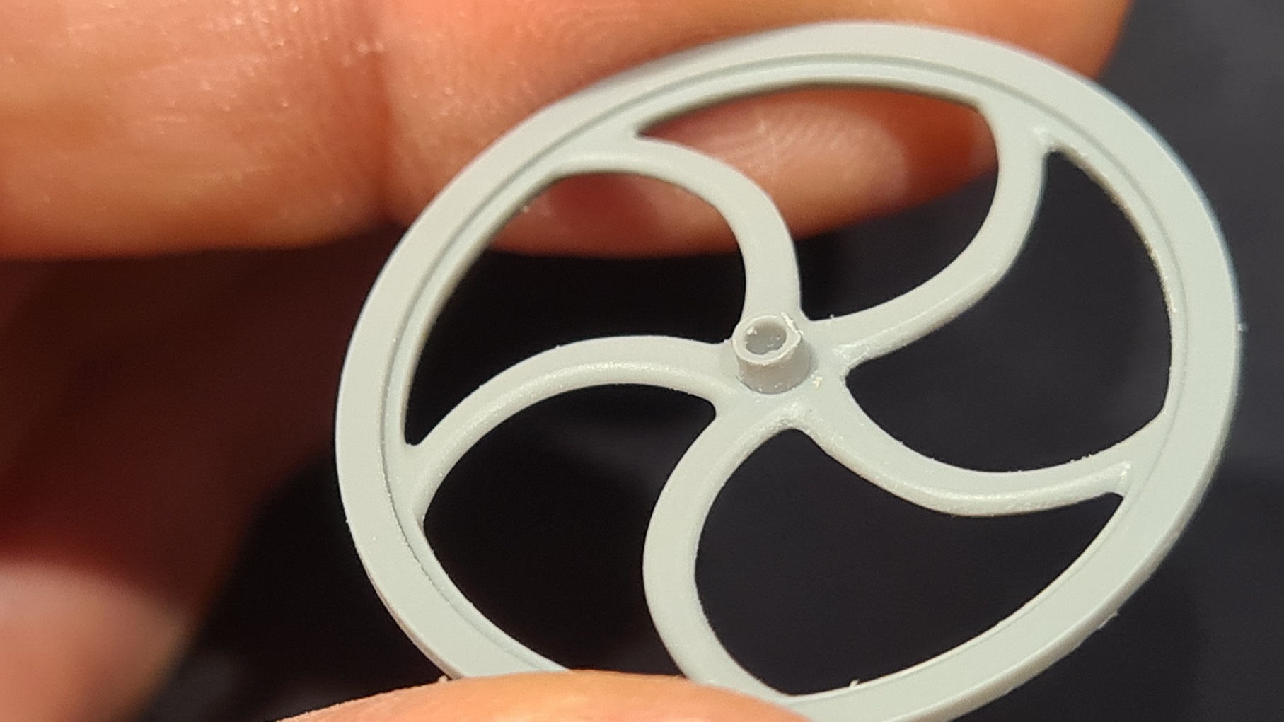

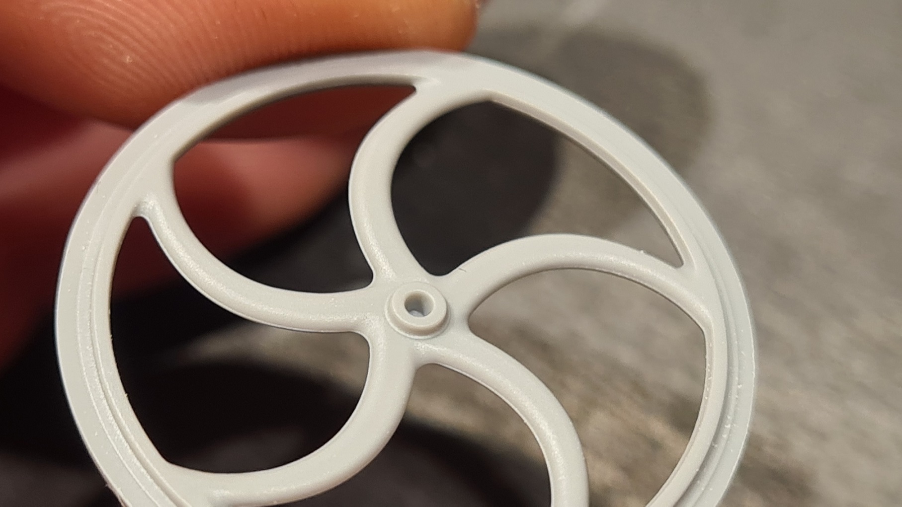

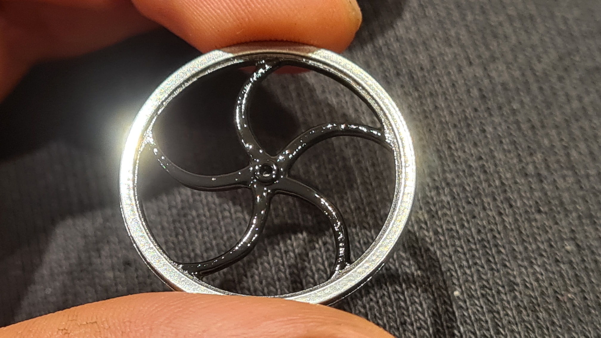

Am Wochenende habe ich dennoch schon ein kleines bisschen gemacht, nämlich das Schwungrad. Ich seh schon den ein oder anderen mit den Augen rollen, warum man über ein popeliges Rad einen Beitrag schreibt :roll:
Trotzdem, weil 2 Dinge wollte ich dabei zeigen. Zum einen die nicht ganz so tolle Qualität der Spritzlinge. Die Nähte sind echt übel und es dauert wirklich, bis hier alles sauber ist.
Vorher, nicht unbedingt ein Teil, dass besonders zugänglich ist

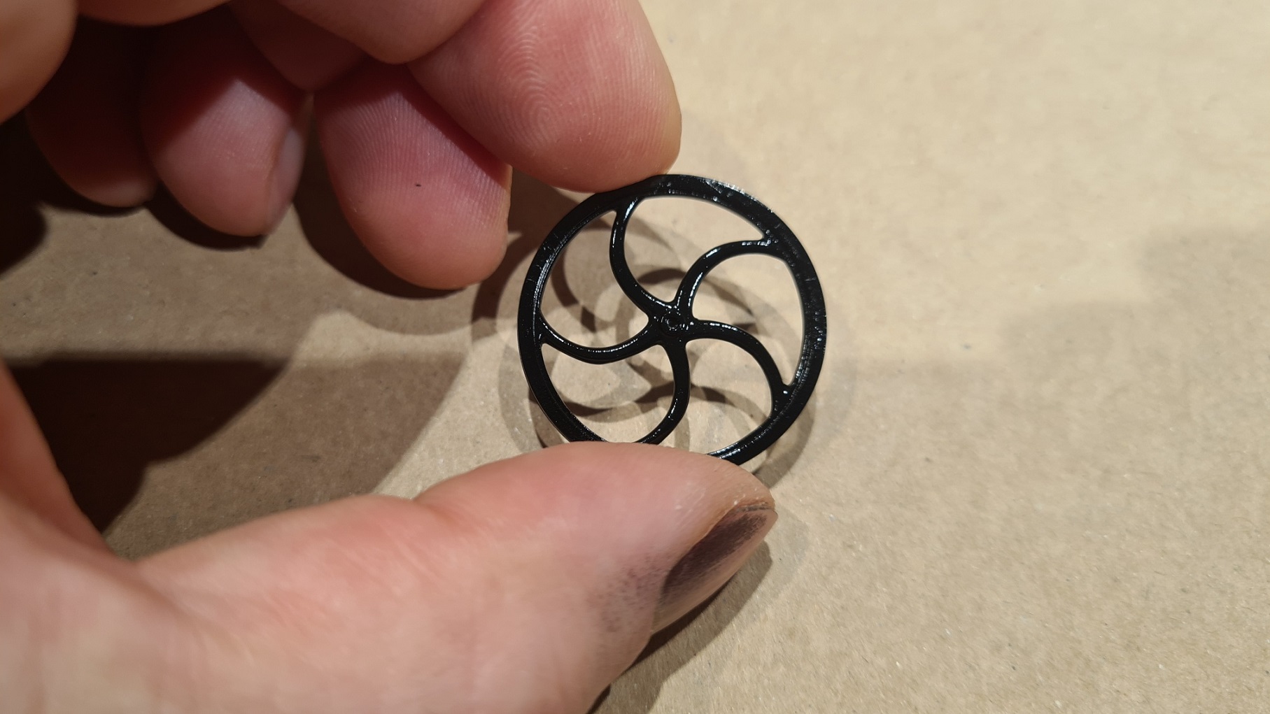

Nachher, 5 Speichen, beidseitig, innere Felge später
Ich habe mich inzwischen entschieden, dasss ich es weniger bunt haben möchte, als der Nachbau im Mercedes-Benz-Museum. Ich werde näher am Original bleiben. Das Schwungrad un der Zylinder werden schwarz bleiben, nicht knallrot. (Falls ich mich nochmal umentscheide, es kommen ja ein paar Ersatzteile 8-) )
Speichen also geschwärzt

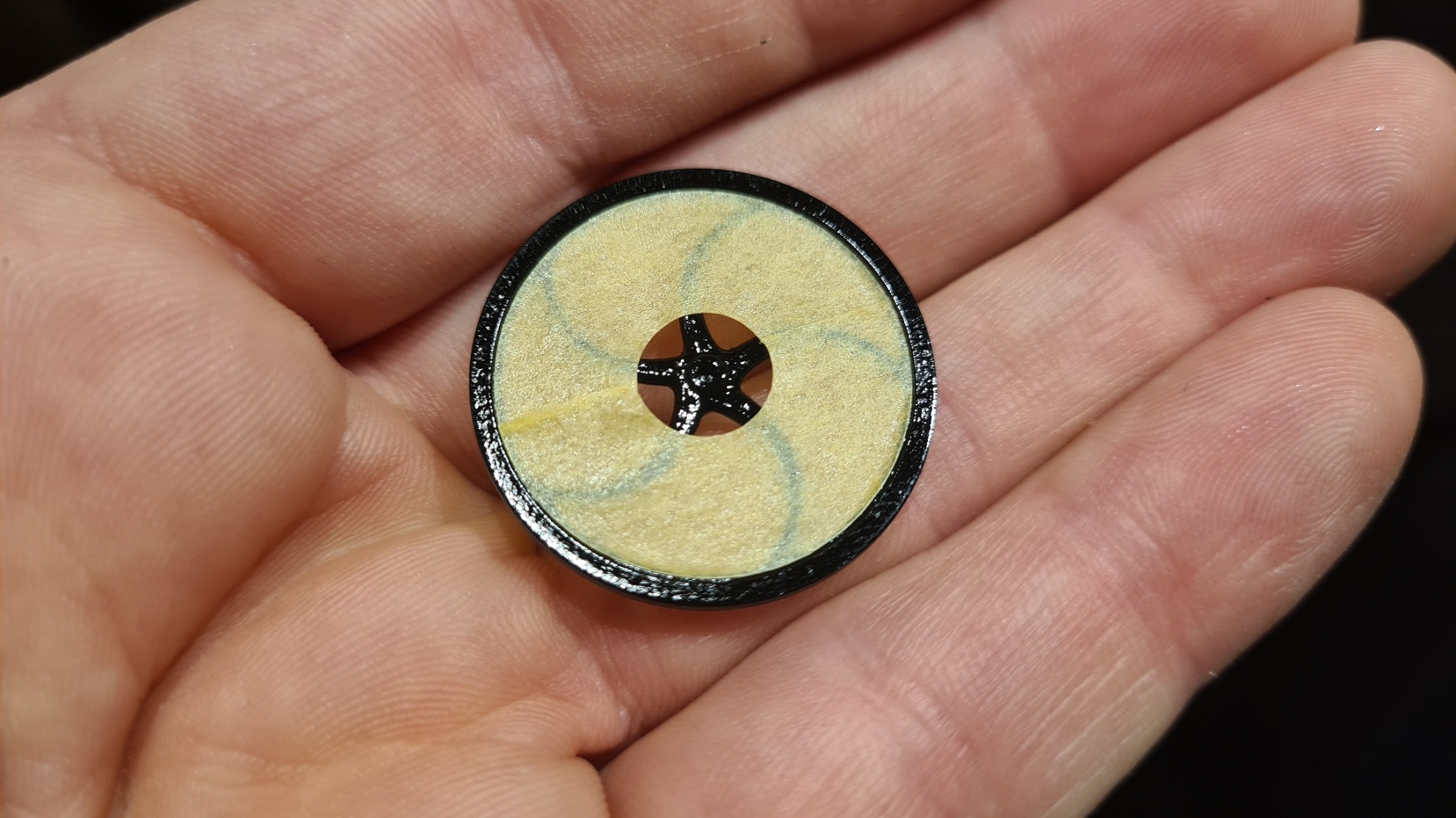

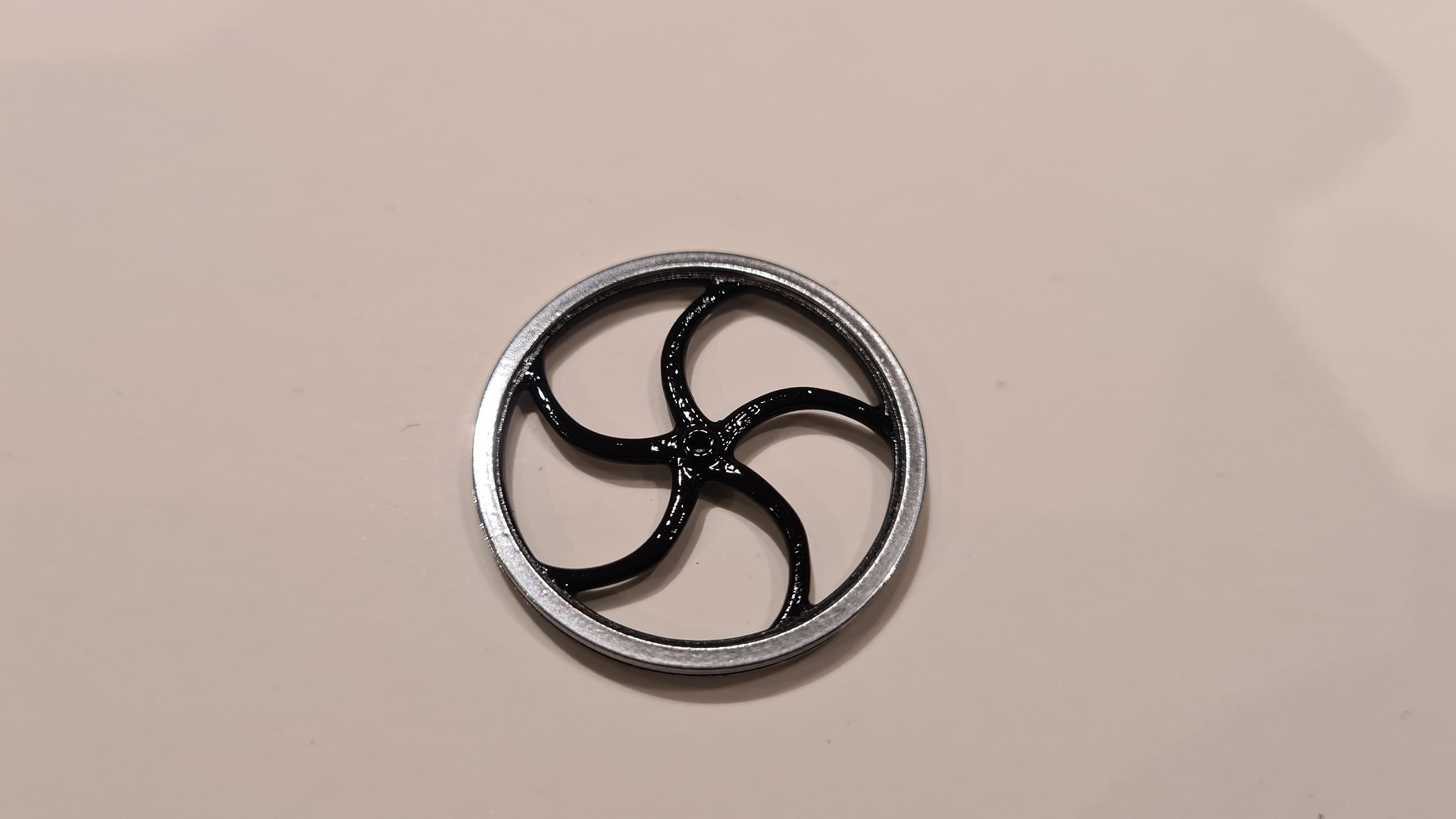

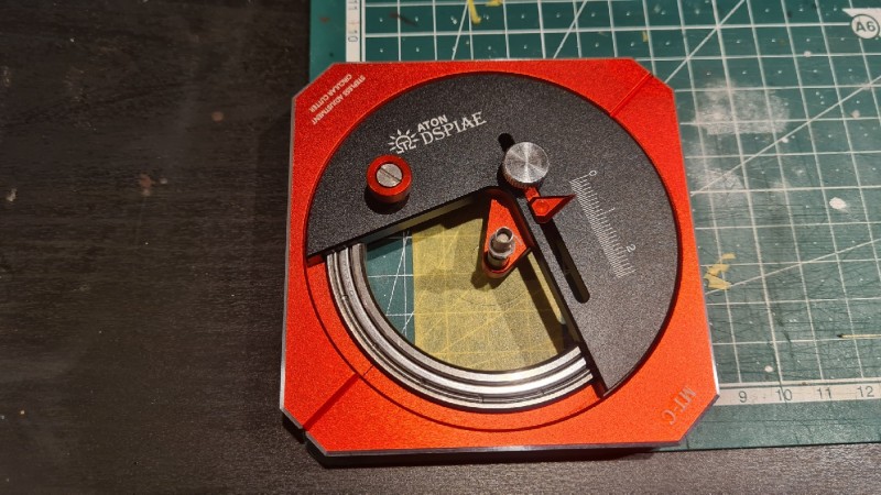

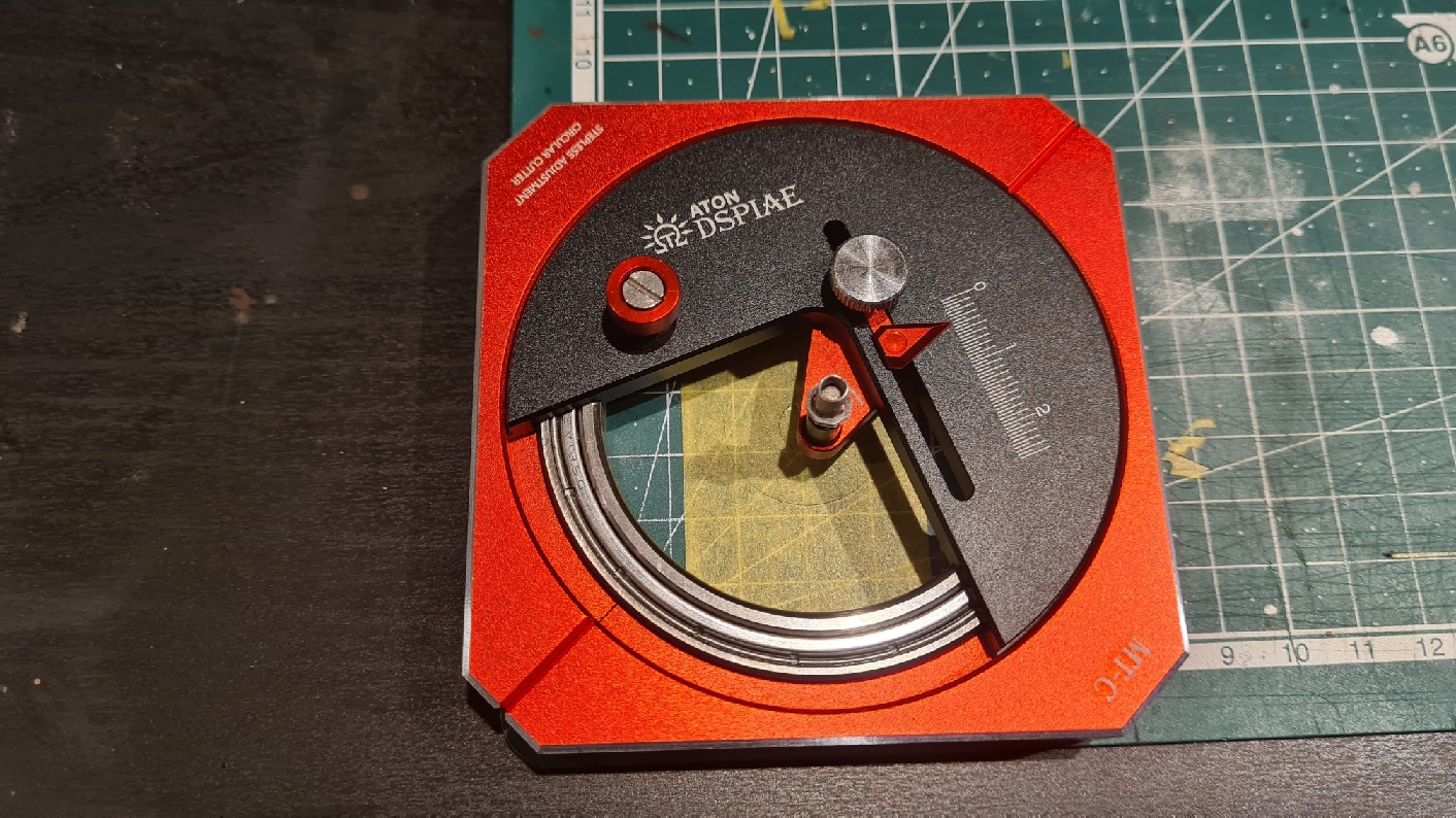

Der Felgenrand selbst soll allerdings stählern sein, also unlackiert. Und hier kommt das neumodische Spielzeug zum Einsatz, der Kreisschneider von Dspiae. Das Ding ist ein Traum, funktioniert wunderbar, kann ich nur empfehlen (neee, ich bekomme nix für die Werbung)
Der Rand wurde dann mit Alclad 2 Primer schwarz und dann Alclad 2 Edelstahl gesprüht
Um ehrlich zu sein, zögere ich noch etwas. Mir glänzt es eigentlich zu sehr, werde nochmal drüber schlafen...

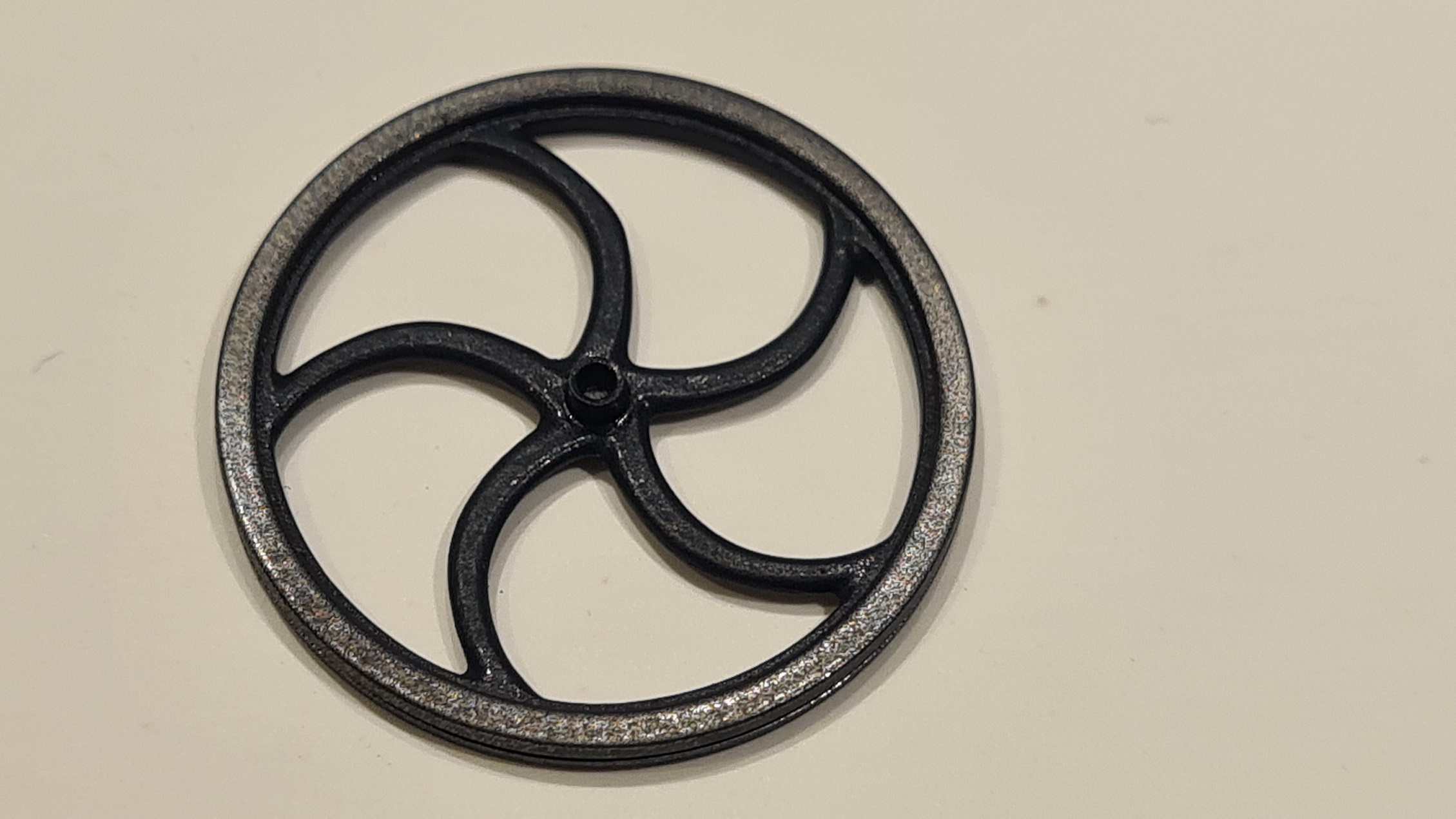

Antworte ich mir mal eben selbst. Ich hab den Glanz weggenommen. Kurzer Blick in Wikipedia sagte, dass der Edelstahlt erst etwa 1912 erfunden wurde, das Rad also überhaupt nicht aus Edelstahl sein kann. Falsche Farbe. Zu viel Glanz. Lack in der Form gab es auch noch nicht.
Ich habe ein paar Tropfen Vallejo schwarz und einen Tropfen Khaki Braun mit etwas destilliertem Wasser gemischt und vorsichtig übernebelt. Das hat den Glanz vom Schwarz genommen und gleichzeitig den "Edelstahl" etwas verwittert. So bleibt es jetzt ;-)
Kommt dem Original deutlich näher, hat nur noch keine 125 Jahre auf dem Buckel https://de.wikipedia.org/wiki/Benz_Pate ... agen_3.JPG

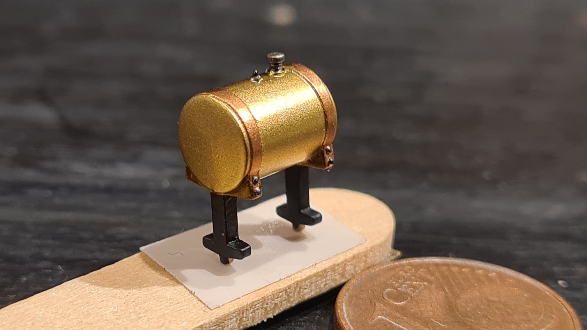

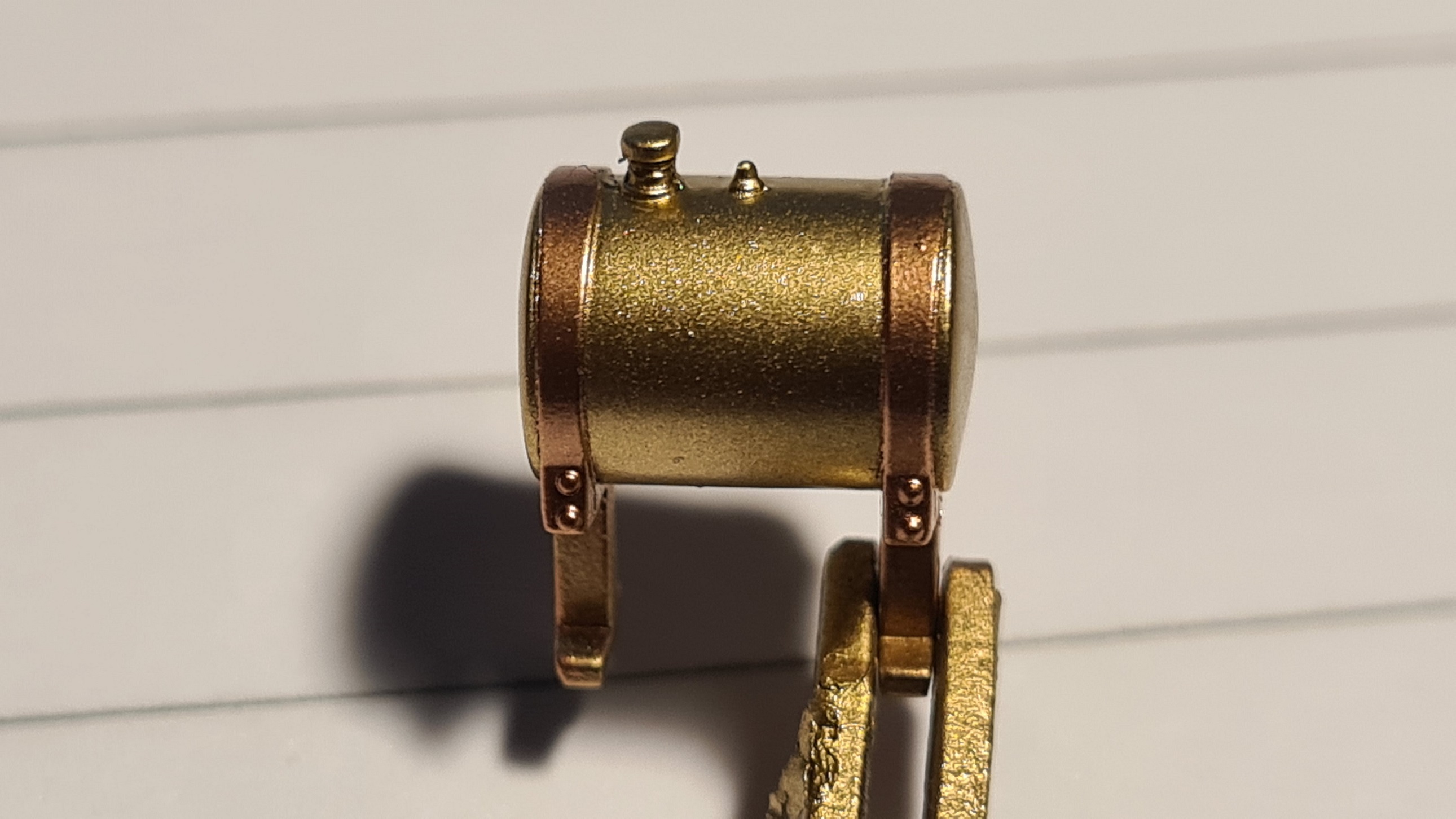

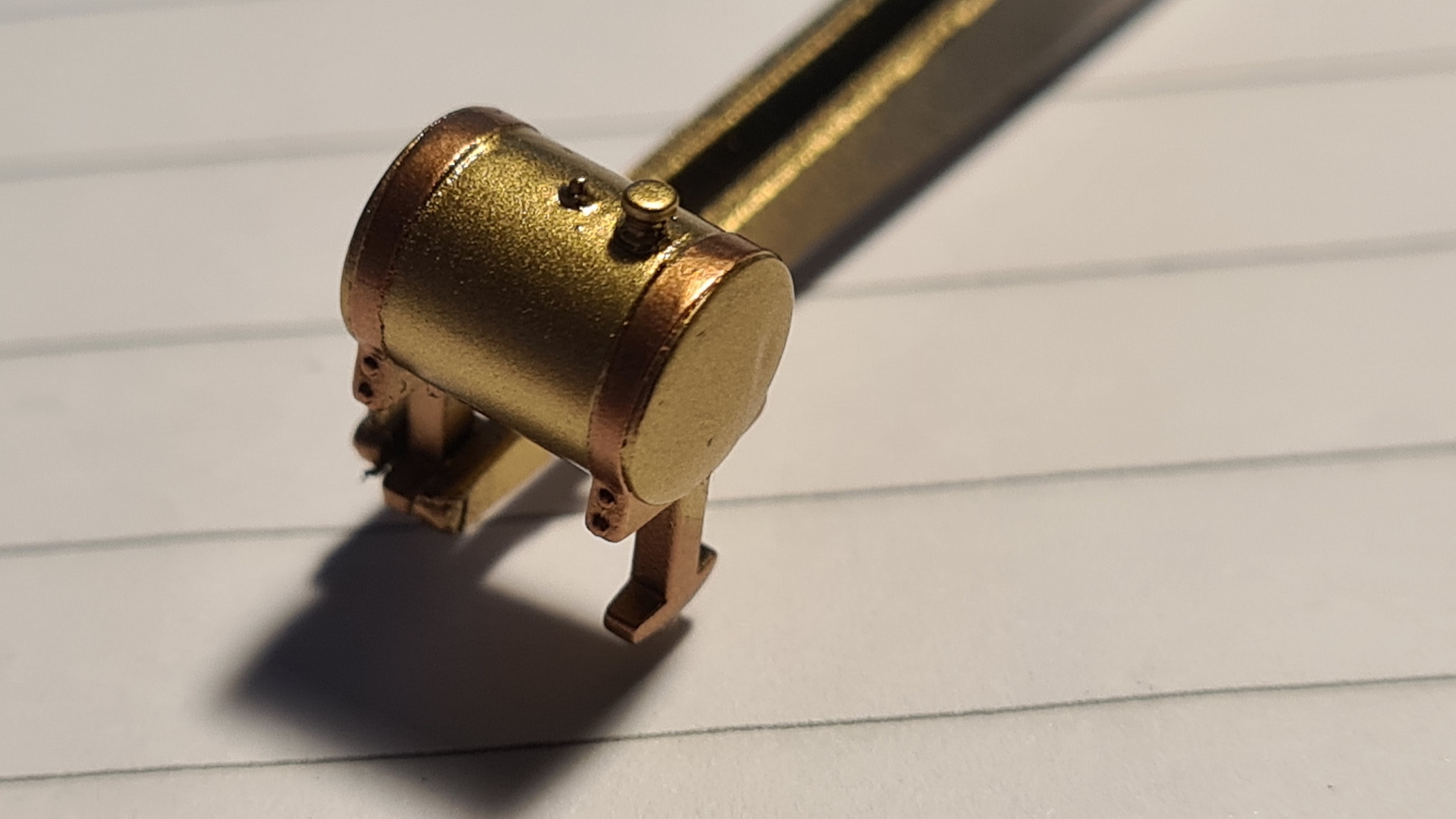

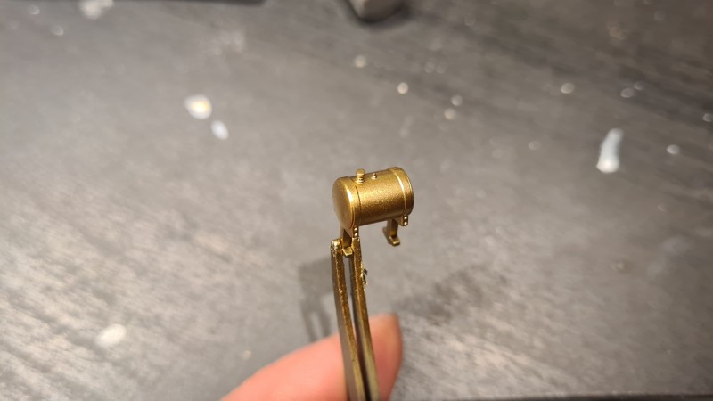

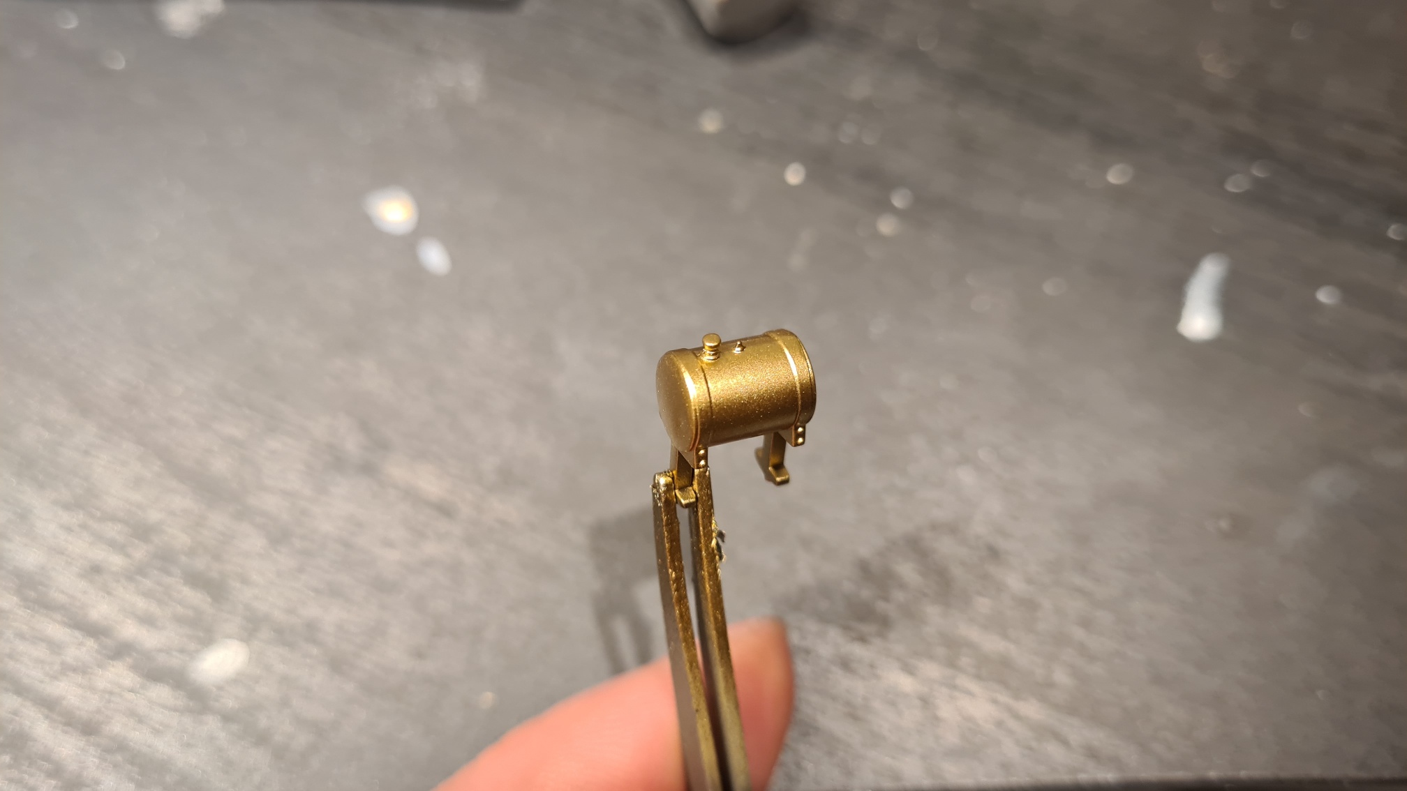

Ich mach mal weiter mit klein-klein. Diesmal ging es um den Benzintank.

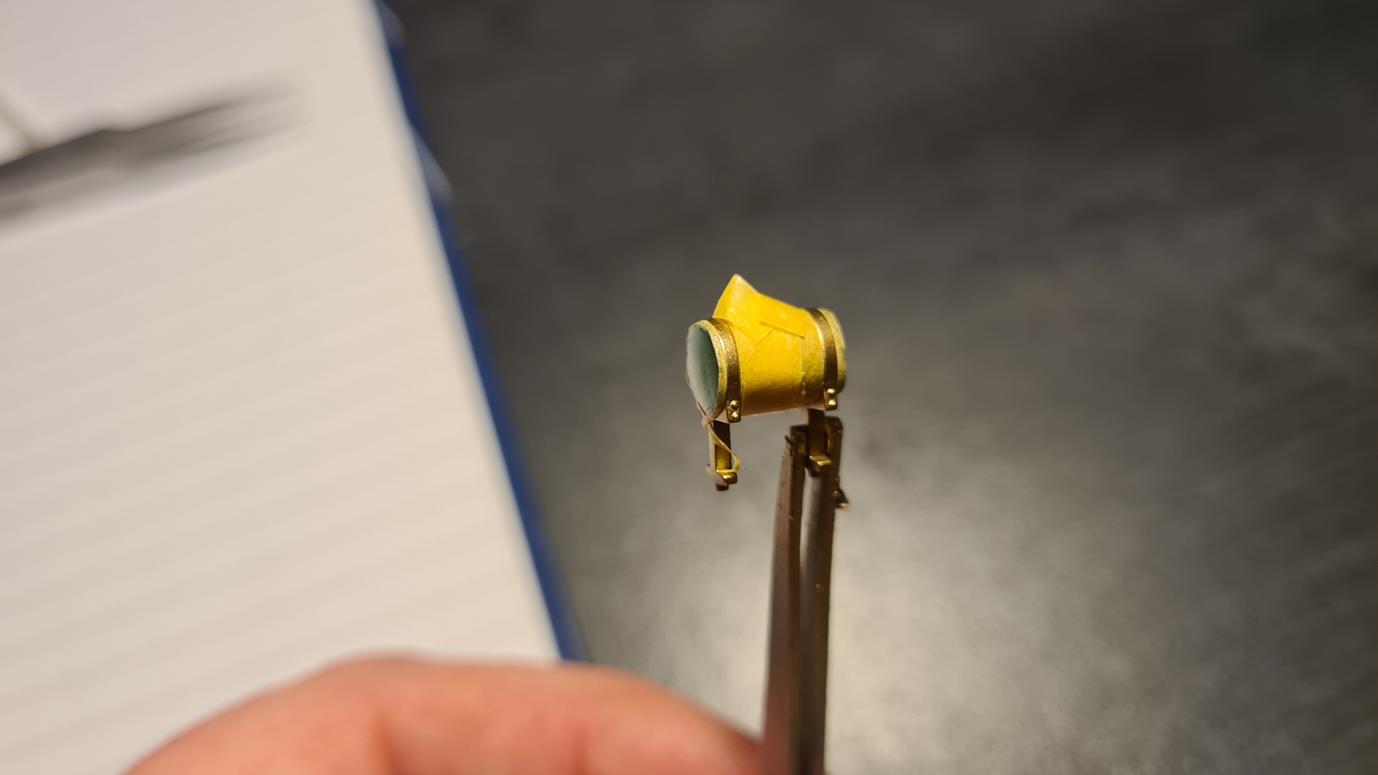

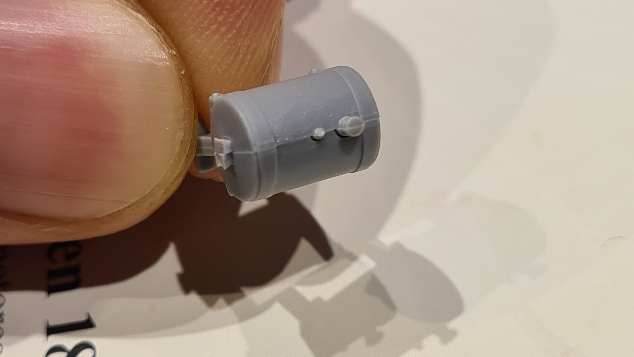

Der soll aus glänzendem Messing sein. Halterung aus Kupferblechen, gelagert auf Holzstücken, befestigt am Fahrzeugrahmen mit Metall. Der Bausatz hat hier einfach 2 Hälften geliefert, der Rest ist Fummelei.

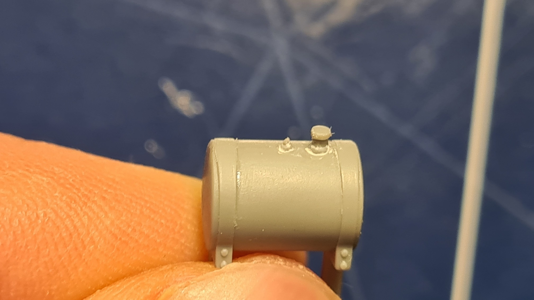

Hier gibt es viel zu säubern, zu schleifen und zu polieren. Die Naht soll ja verschwinden.
Man beachte im Bild oben auch die Spalte am Verschluss (und Ventil?). Das konnte so nicht bleiben, wurde mit Paste aufgefüllt.
Das Bauteil wurde mit Alclad 2 Primer vorbehandelt und nach 1 Tag mit Alclad 2 Messing poliert veredelt
Für die Haltebleche aus Kupferblech wurde es fummelig, da der Tank an den Außenseiten ca. 1/2 mm übersteht. Schummeln gilt nicht.
Auspacken macht Spaß
Im Nachgang wurde dann noch das Holz imitiert. Hier aber nur mit Pinsel. Also zuerst Tamiya XF-78, dann mit Van-Dyck Braun etwas Maserung angedeutet, dann mit Mischung aus Clear Orange und Clear Blue einen braunen Überzug drauf und zum Schluß mit Mattlack überpinselt. Wie gesagt, nur die kleinen Holzstücke. Ich hab die Schritte nicht mehr einzelnen fotografiert.
Hier der fertige Tank:
