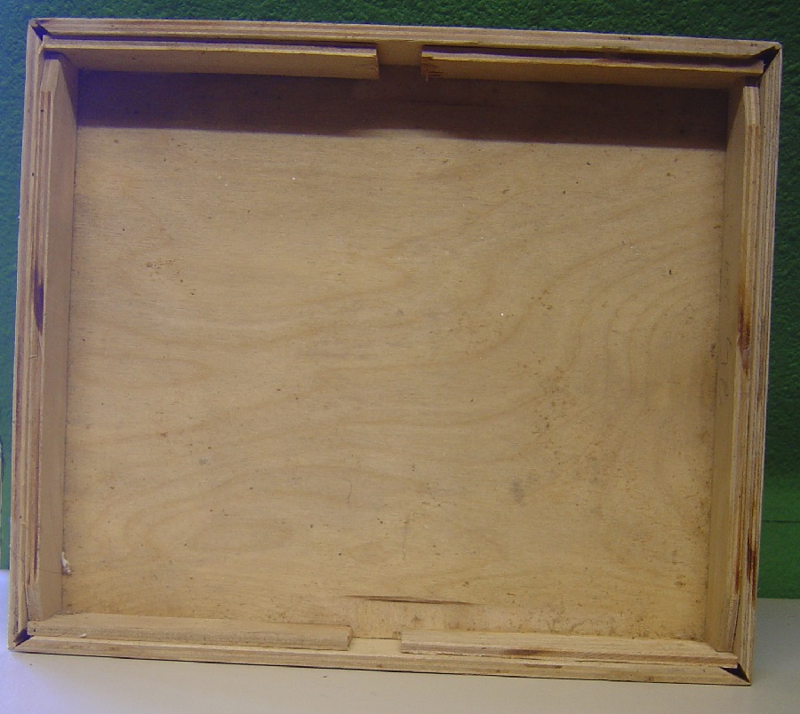

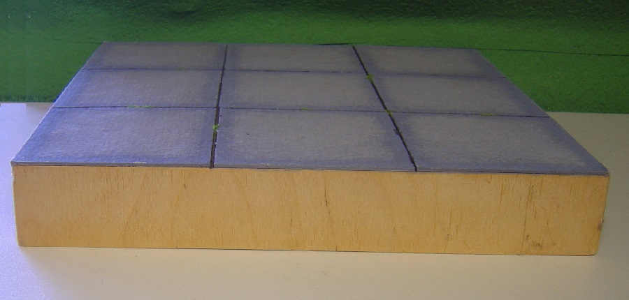

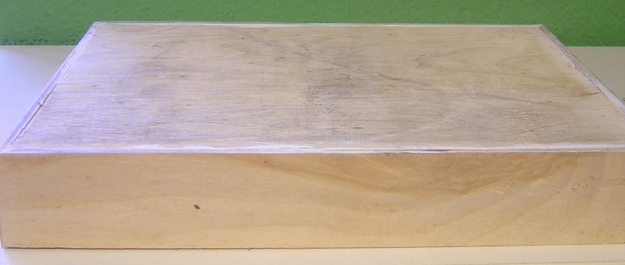

Zuerst bauen wir einen Dioramenplatte.

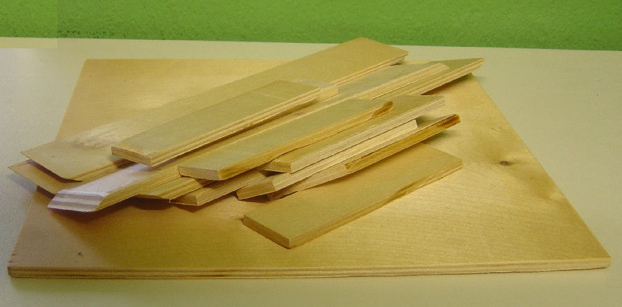

Speerholzplatten zusägen.
Zusammen kleben.

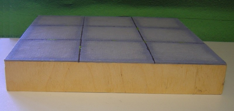

Und spachteln.

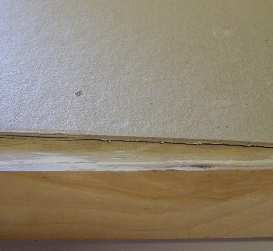

Als "Betonplatten" verwende ich massive Kartonpappe. Ist in Zeiten von Wellpappe schlecht zu bekommen, aber manchmal hat man Glück.
Und fertig.

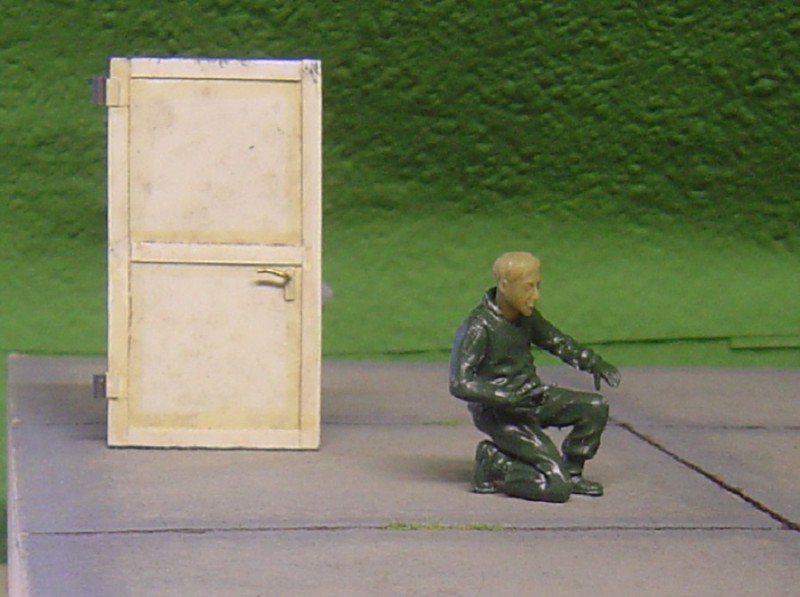

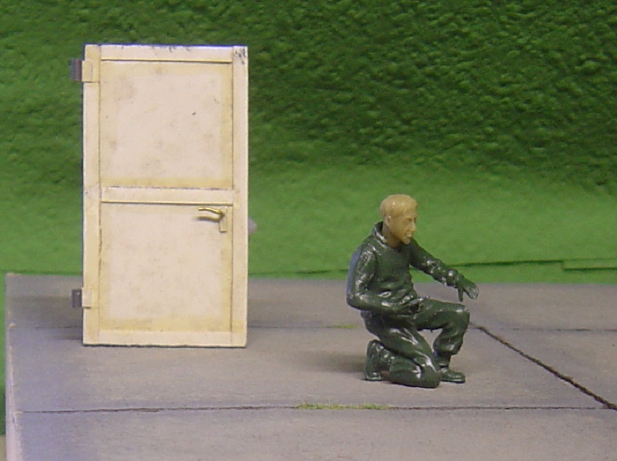

Es geht weiter. Pierre ist schon bei der Arbeit. Es gab noch einen neuen Kopf von Verlinden. Für die Werkstatt gibt es auch eine Tür.

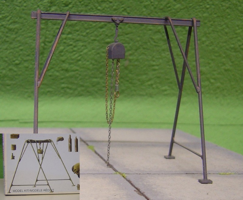

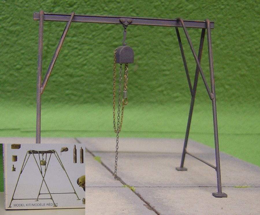

Für den Kran gab es eine Kette mit Hacken.

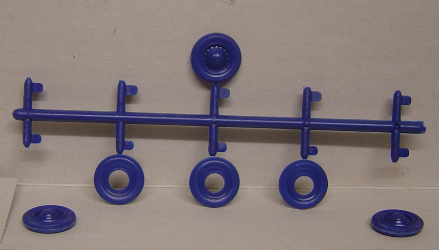

Nur muß der Wagen / Modell bei Lindberg / Ford wohl Montags vom Band gelaufen sein.

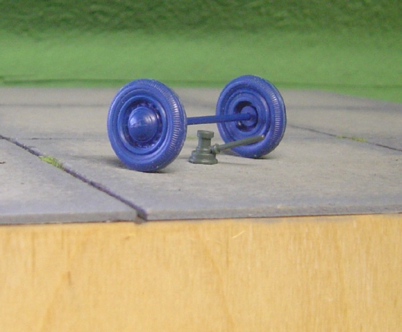

Die Räder bestehen aus Vorder und Hinterteil.
Karton war noch in Folie eingeschweißt. Aus dieser Situation bauen wir das erste Problem für Pierre. Das Modell bekommt eine Trommelbremse, und die muß er reparieren.

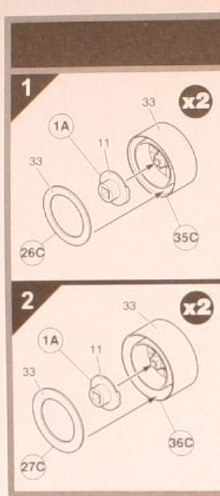

HansW hat geschrieben: Sa 15. Jan 2022, 10:58 (...)
Das geht ja noch. Da ist airfix noch erfinderischer.
Die machen die Räder, komplett mit Felge und Reifen und lassen sie hinten mit einem Ring zukleben.
Airfix 1:32 Aston DBR9
Räder
Räder

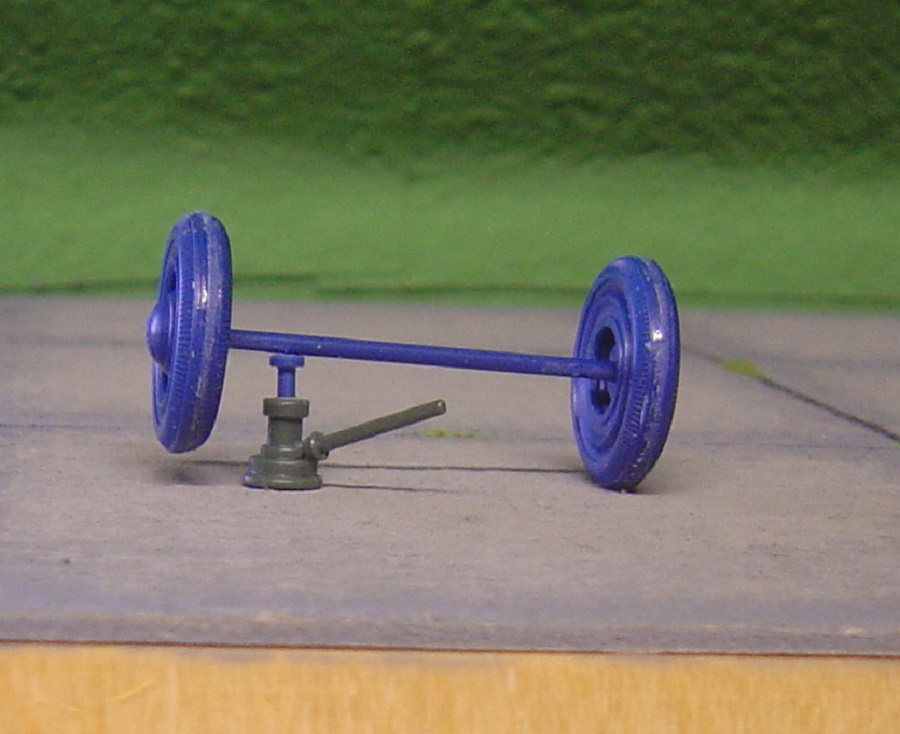

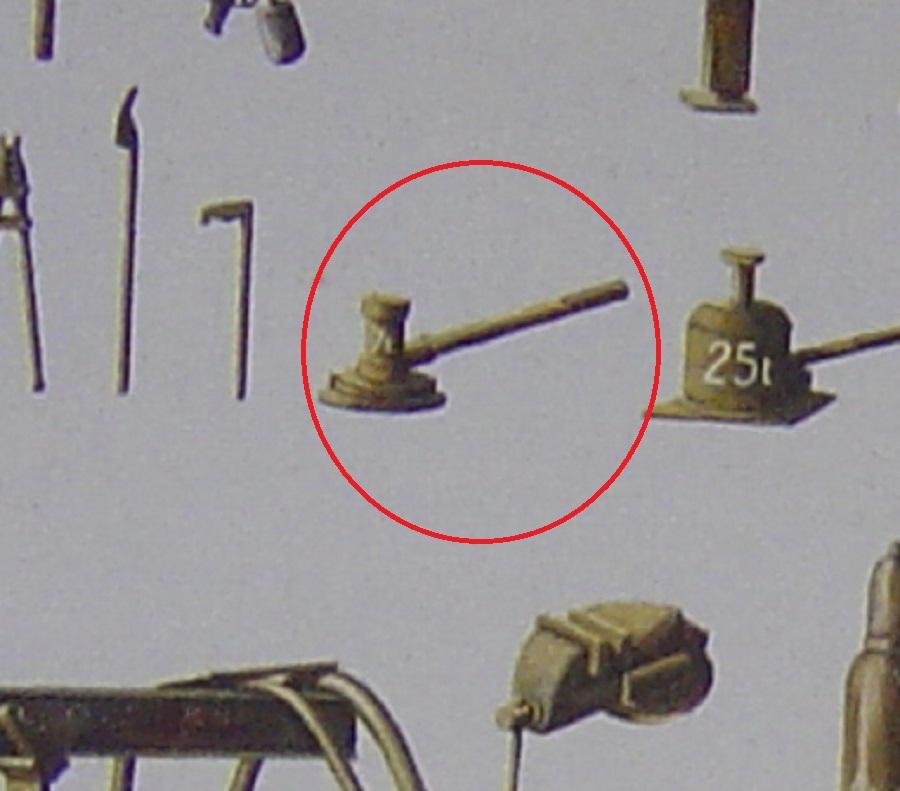

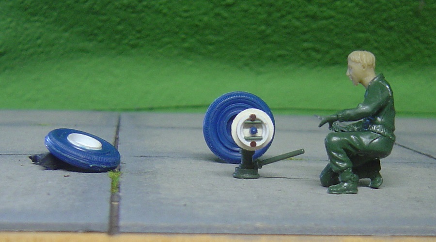

Jetzt geht`s weiter mit diesem Wagenheber.
Leider hebt er nicht das Rad, also einen Stempel gedremelt.

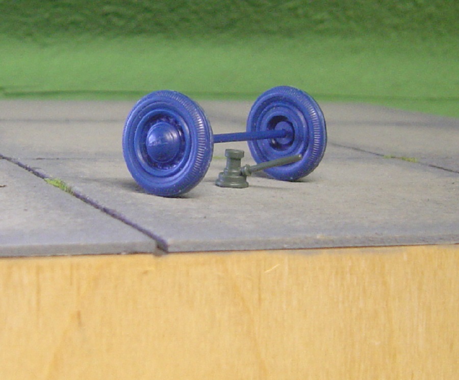

So kann das Rad abgebaut werden und die Reparatur an den Bremsen kann losgehen.
In dem Rad ( die aus zwei Innenrädern besteht, siehe oben ) sitzt jetzt die Bremstrommel.
Die Bremse ist aus 10 mm Rundmaterial gedremelt. Die "Federn" aus gezogenen Giesästen.

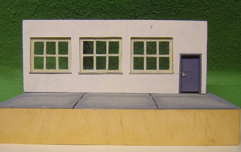

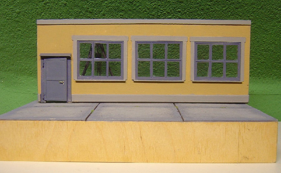

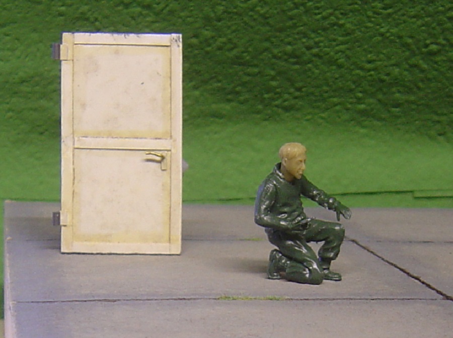

Noch einmal kurz zur Tür.

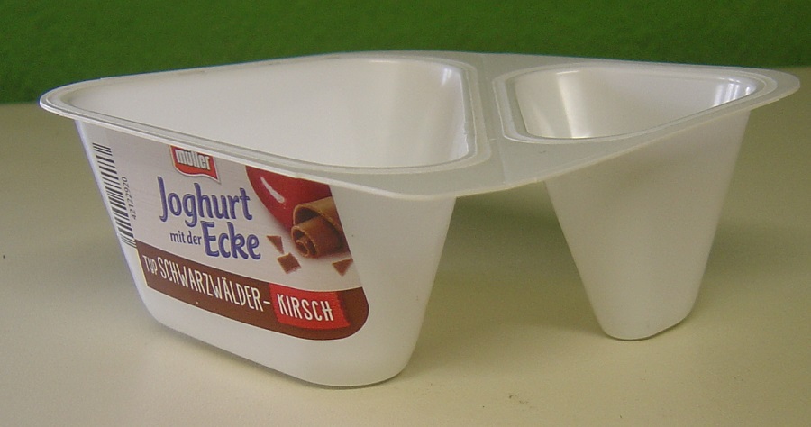

Diese Tür war einmal ein ein Jogurt Becher.
Die Grundplatte der Tür aus der Seitenwand des Bechers geschnitten. Außenseite mit 3 mm Streifen eingefasst und die Innenseite mit zwei Quadraten beklebt. Die Scharniere bestehen aus Giesäste auf 2 mm dünner gezogen und mit einem 0,8 mm Loch. An die Seite dieser Röhrchen wird noch ein 2 mm breite Streifen aus dem Becher geklebt. Die Griffe bestehen aus 0,8 mm Messingdraht.

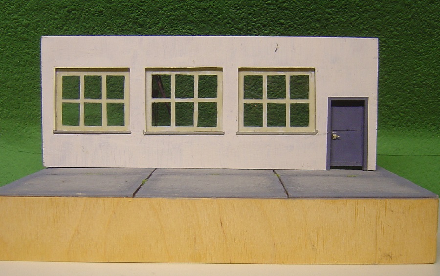

Die Glaswand der Werkstatt.
Und innen
Die Grundwand besteht aus 6 mm Sperrholz. Die Leisten um die Fenster aus "Kaffeeholzlöffel" und die langen Leisten aus dünn geschliffenen Raketenstartleisten. Danke noch mal an die Regierung, habe diesen Neujahr nur drei Leisten gefunden. Die Fester sind aus klarem Verpackungsmaterial, und die Fensterrahmen wieder aus Becher.

Upcycling nennt man das. Eine tolle Idee die Joghurtbecher so zu verwenden :thumbup:

ModellfreakDD hat geschrieben: So 16. Jan 2022, 09:20 Upcycling nennt man das. Eine tolle Idee die Joghurtbecher so zu verwenden :thumbup:
Ironie AN:
Das geht ja gar nicht...
Jetzt fehlt der Becher in der Rohstoffkette!
Wenn das jeder so macht, was sollen unsere Müllheizkraftwerke dann durch die Kamine jagen 🤣🤣🤣
