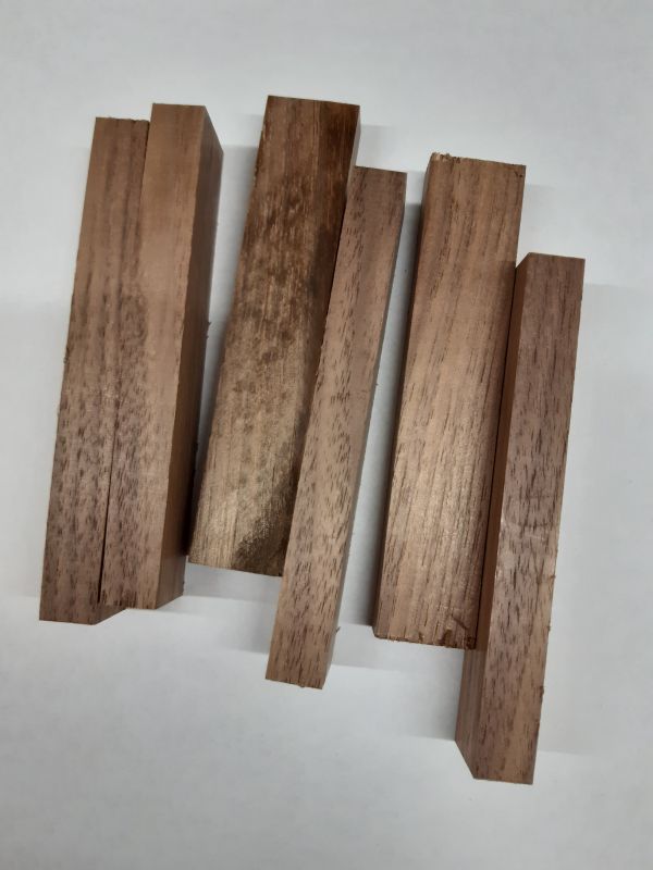

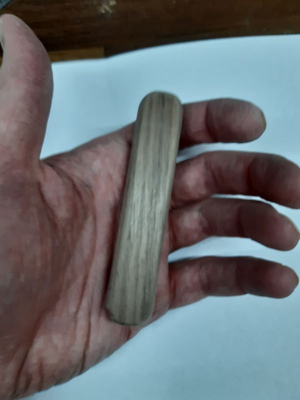

2. Als Material bietet sich natürlich Holz ganz gut an. Ich hatte noch etwas Nussbaum übrig und habe mit 6 gleichgroße Stücke daraus geschnitten.
ca. Maße: 100x20x10 mm
Die Länge von 100mm sollte an die Handgröße angepasst werden. Der Griff sollte nachher gut in der Hand liegen.
3. Im nächsten Schritt habe ich in die Stirnseite mittig ein 3mm Loch gebohrt. Da die Feilen an der geriffelten Stelle vom Griff etwas mehr als 3mm haben passt das ganz gut die die Feilen rutschen nachher nicht raus.

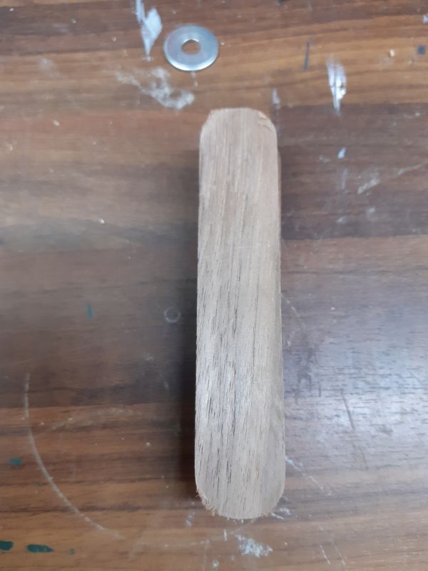

4. Nun habe ich die Enden der Griffstücke abgerundet. Den Radius habe ich mit Hilfe der Unterlegscheibe angezeichnet und dann mit einem Tellerschleifer die Rundung geschliffen.

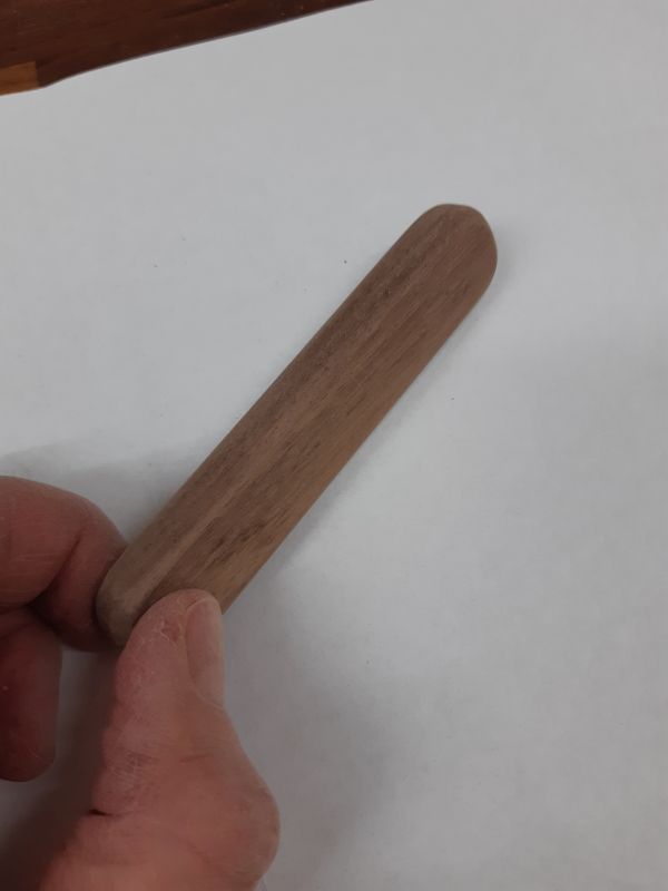

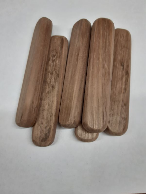

5. Die Kanten des Griffstücks sind natürlich noch recht scharfkantig und damit der Griff nachher gut in der Hand liegt müssen die Kanten auch noch bearbeitet werden. Dafür gibt es mehrere Möglichkeiten.
  • Schleifen mit Schleifpapier
  • Ziehklinge
  • kleiner Hobel
  • Oberfräse mit Abrundfräser
Ich habe hier der Einfachheit halber die Oberfräse mit einem Abrundfräser genommen.
Anschließend habe ich noch mit Schleifpapier noch ein bisschen das Finish gemacht, sodass die Feilengriffe gut in der Hand liegen.

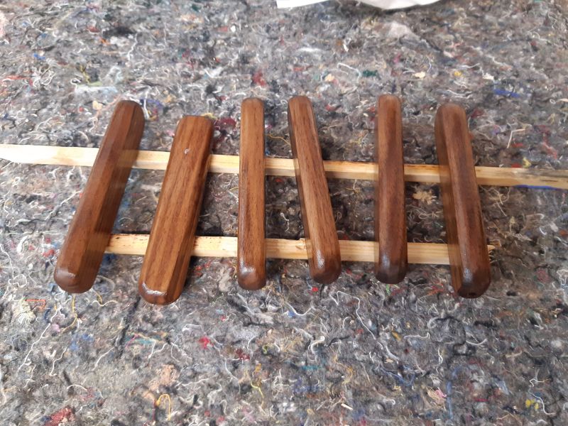

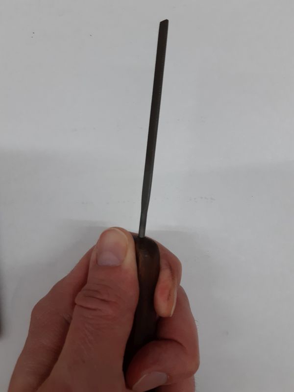

6. Zur Behandlung der Oberfläche habe ich mich für ein Hartöl entschieden. Das bringt die Maserung des Holzes schön raus und macht die Oberfläche widerstandsfähiger. Da Öl in das Holz einzieht und nicht wie Lack an der Oberfläche klebt, kann es über die Jahre auch nicht zu einem Abrieb kommen.

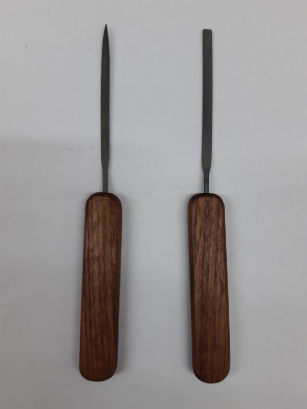

7. Jetzt wird es Zeit die Feilen in die Griffe zu stecken. Das hat sehr gut geklappt und das Ergebnis lässt sich sehen.
Gruß Björn
