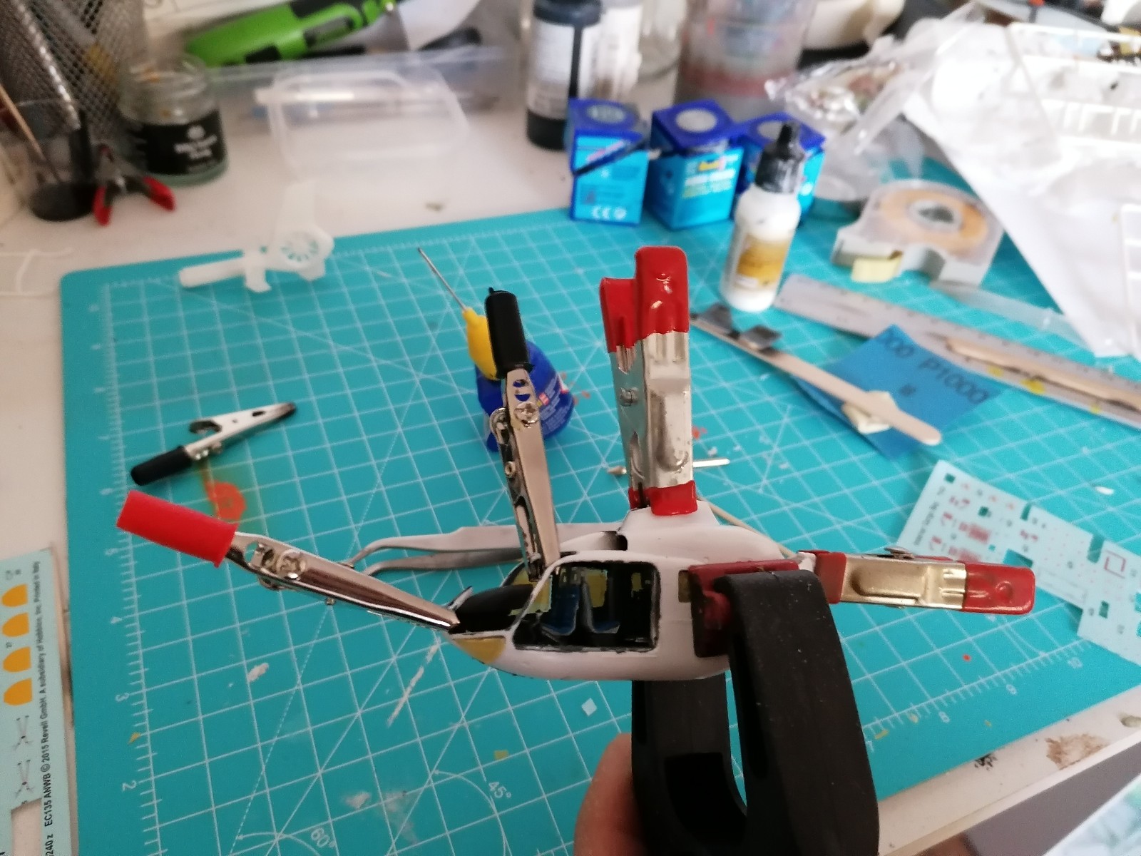

Das Innenleben von Christoph 35.Decals und Gestaltung sind mehr Phantasie als Realismus. Wir stempeln das einfach mal als künstlerische Freiheit ab. :)

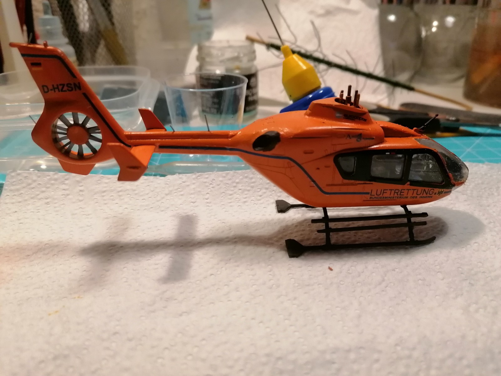

Christoph 35 kurz vor Fertigstellung.

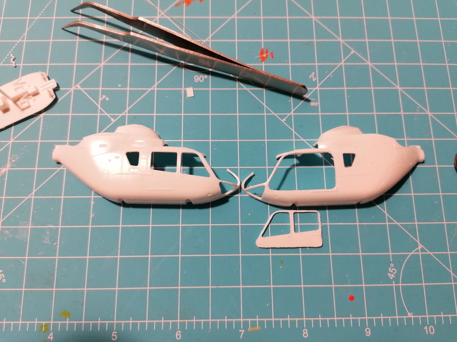

Weiter geht es an Christoph 27. Die Türen sollen auf der linken Seite geöffnet dargestellt werden. Dazu habe ich die Türen vorsichtig aus der linken Rumpfhälfte herausgetrennt.

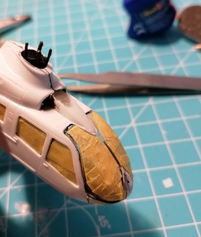

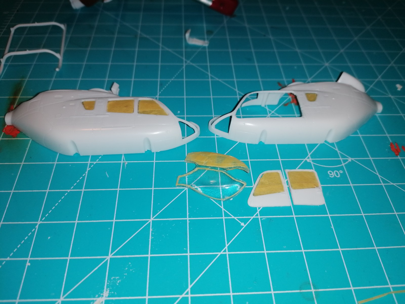

Heute wurden die Klarsichtteile maskiert, eine Arbeit, die ich nun wirklich nicht mag. :lol: Die freie Zeit am Wochenende werde ich nutzen und das Modell grundieren und mit der Bemalung des Innenraum beginnen.

CaptainCrazy hat geschrieben: Fr 7. Jan 2022, 19:45 Heute wurden die Klarsichtteile maskiert, eine Arbeit, die ich nun wirklich nicht mag. :lol: Die freie Zeit am Wochenende werde ich nutzen und das Modell grundieren und mit der Bemalung des Innenraum beginnen. IMG_20220107_194246_copy_1600x1200.jpg
Dumme Frage von mir, warum lackierst du den Vogel nicht, bevor du die Scheiben einbaust?
Ich versuche die Scheiben immer als so ziemlich das letzte einzusetzen. Nicht, dass auch noch einmal mit Kleber-Fingern darüber geschmiert wird...

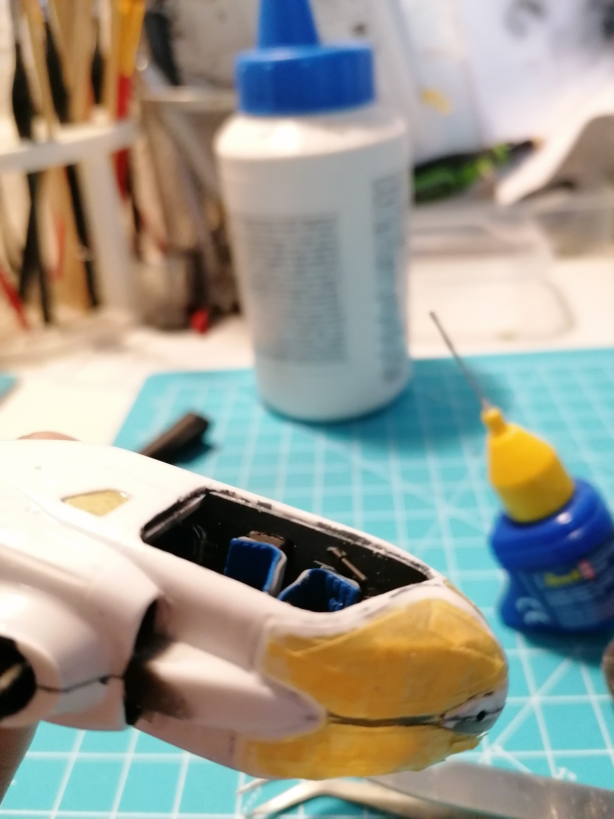

Also um Klebefinger Rückstände zu vermeiden, maskiere ich fast alle Teile beidseitig. Problem an dem Hubschrauber ist, das die Klarsichtteile keine gute Passgenauigkeit aufweisen. Also verspachtel ich die Lücken, Schleife vorsichtig alles glatt und Lackiere anschließend. Aber du hast definitiv recht, Klarsichtteile nach dem Lackieren erspart einiges an Arbeit.

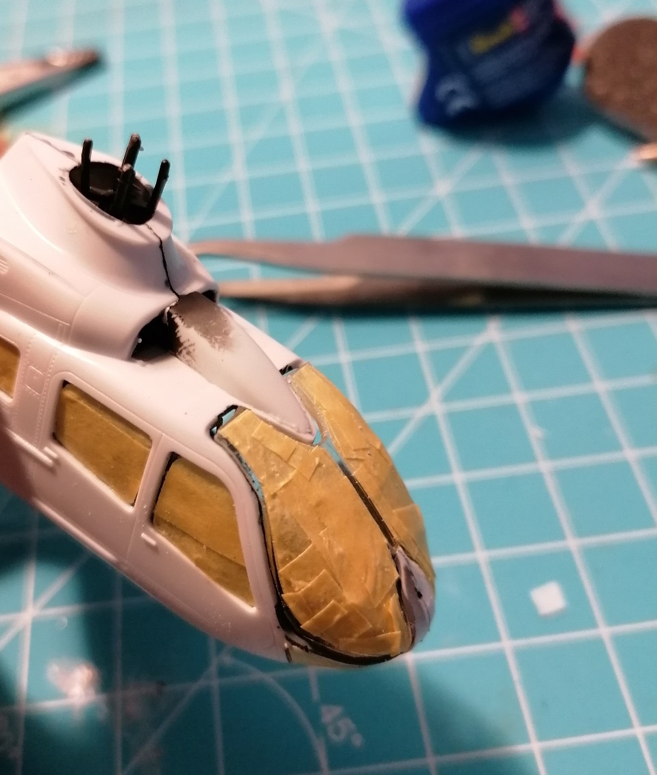

Und die verfugten Spaltmaße.

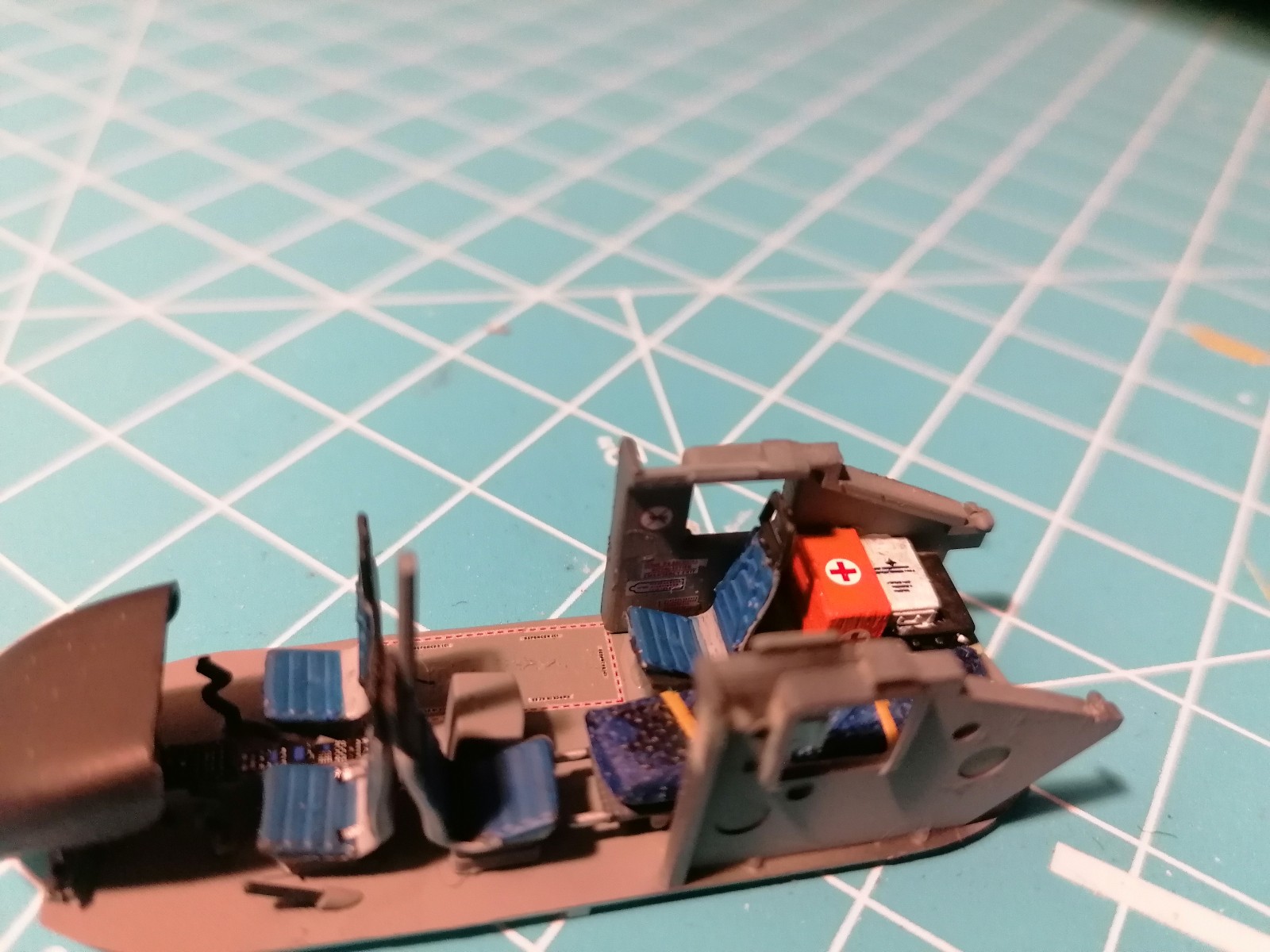

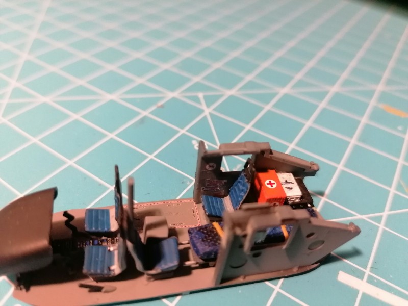

Der Innenraum ist nun fertig bemalt und wurde in die Rumpfhälften eingeklebt. Anschließend setze ich die Cockpit Verglasung ein. Wie erwartet und aus den Erfahrungen von Christoph 35 zeigten sich hier ebenso Katastrophale Passungenauigkeiten. Anders als bei Chr. 35 (hier setzte ich auf Spachtel Masse) verfugte ich die Spaltmaße mit Holzleim. So spar ich mir große Schleifarbeiten, bei denen ich Gefahr laufen könnte die Klarsichtteile zu beschädigen. Apropo Klarsichtteile, diese habe ich im Vorfeld mit Intensivreinigender Zahnpasta poliert, da diese verblichen waren und Kratzer aufwiesen.

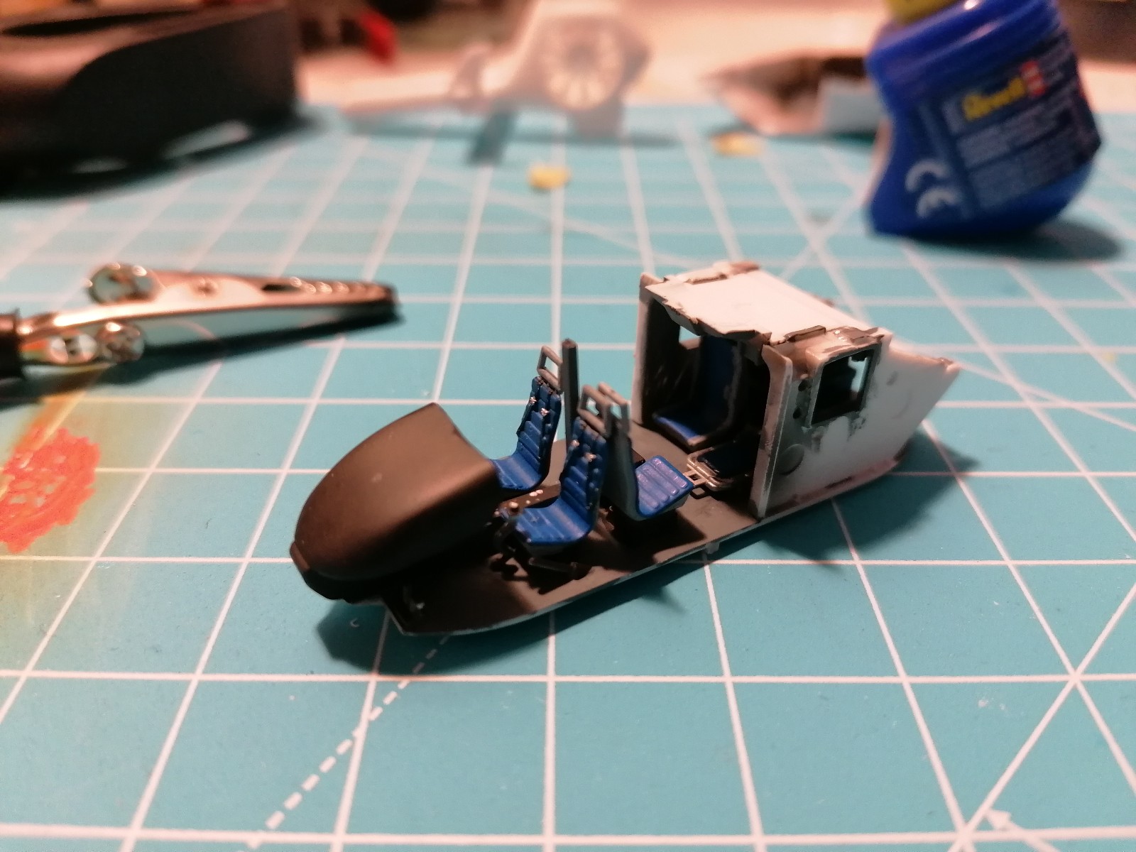

Der fertige Innenraum von Christoph 27
Der Innenraum fand seinen Weg in den Hubschrauber.
Die Spaltmaße in der Nahaufnahme.

Mit Zahnpasta bekommt man Kratzer aus Klarsichtteilen?
Das muss ich einmal versuchen...
Ich hätte erwartet, dass sie blind werden.
Spaltmaße an der Kanzel: hätte man nicht durch schleifen am oberen Teil der Klarsicht-Kanzel ein höherer rutschen erreichen können? Die Abstände sehen für mich so gleich aus, als wäre das möglich gewesen.
Für mich sieht es aus, als ob ein Grad entlang der Kanzel den richtigen Sitz hemmt(e).

Das mit der Zahnpasta als Politur hatte ich mal in einem anderen Forum gesehen und habe es einfach mal ausprobiert, bevor ich mir teure Polituren von Tamiya kaufe. Das Klarsichtteil hat leider wirklich seine Passprobleme, dies ist auch ein großer Kritikpunkt bei sämtlichen Unboxing. Hätte ich das Klarsichtteil wie von dir erwähnt oben angepasst, hätte ich die Spaltmaße im unteren Bereich. Also habe ich es etwas vermittelt und eingeklebt.
