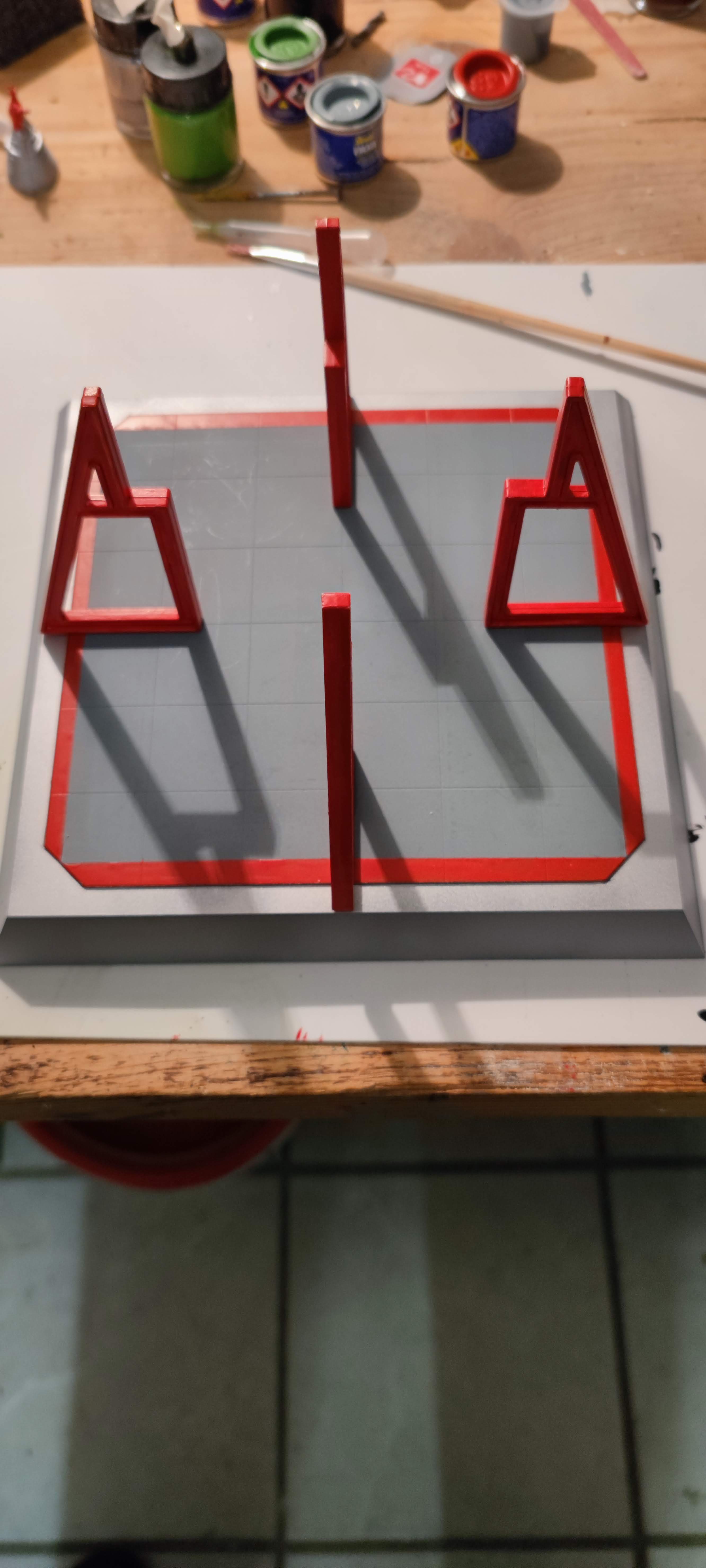

Die Bodenplatte, das Design inspiriert von @BeeDee

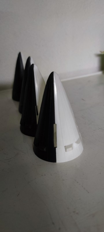

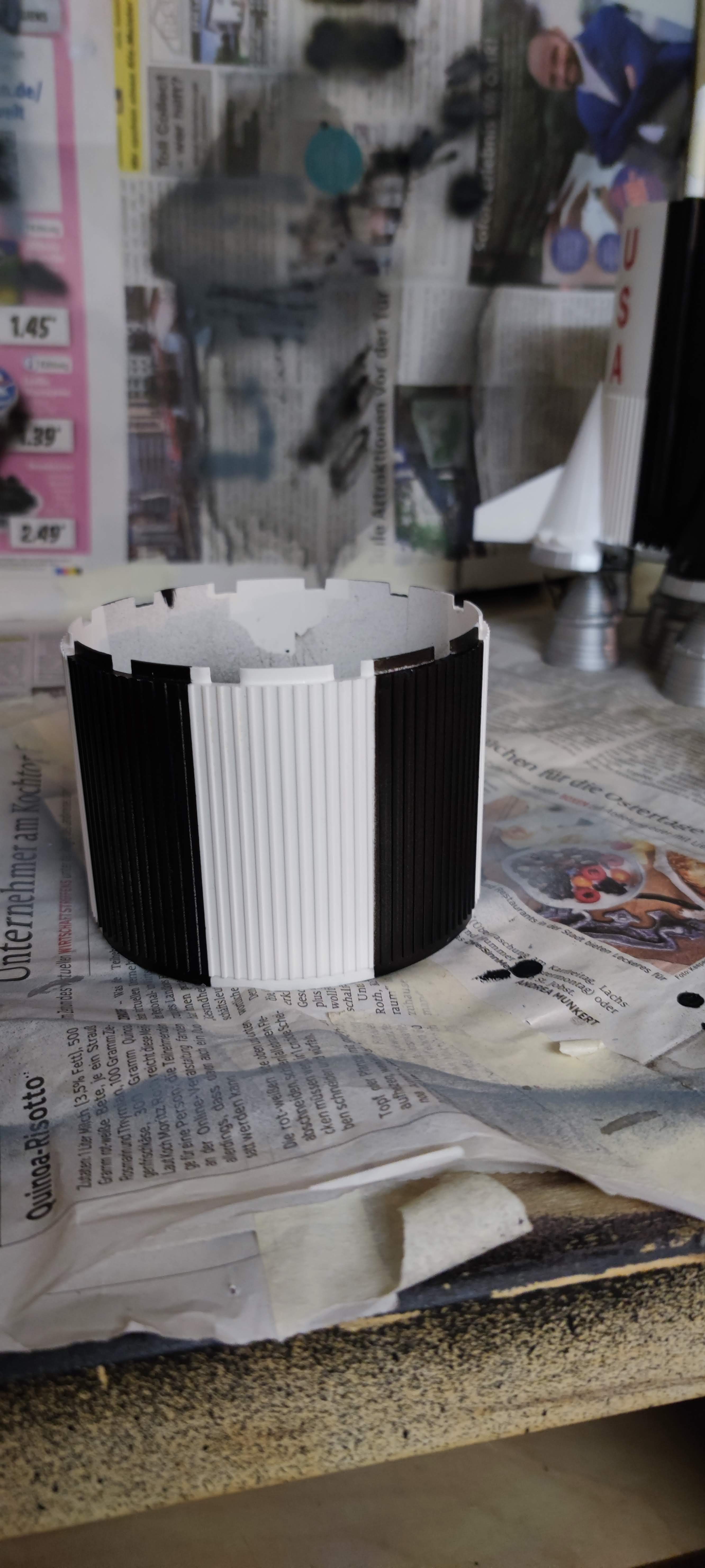

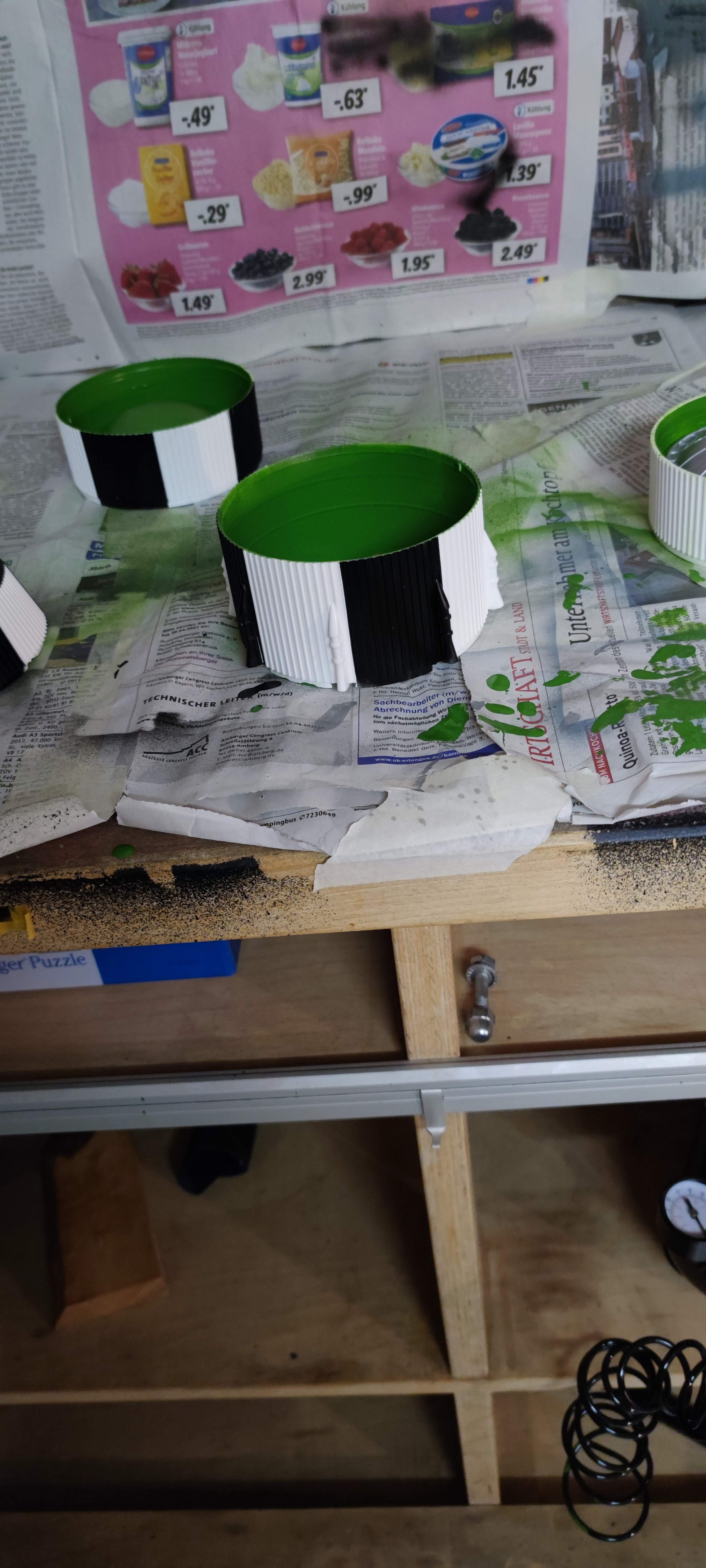

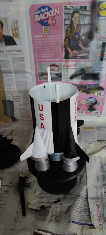

Bevor ich mit dem Zusammenbau beginne, habe ich erst einmal einige Teile lackiert.
Hi Wolf,
saubere Arbeit bis jetzt :thumbup:
derboesewolfzdf
Beiträge: 1206
Has thanked: 118 times
Been thanked: 104 times

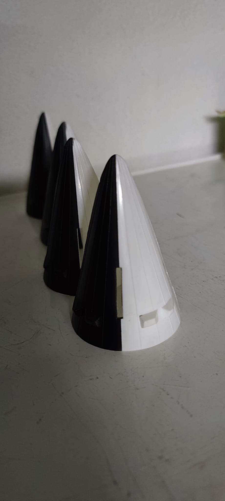

Danke.... habe jetzt aber gemerkt, dass ich die schwarzen Felder am letzten Teil der ersten Stufe falsch abgeklebt habe....... ich könnte so k..... also das Teil komplett schwarz lackieren und dann die weissen Felder richtig abkleben :evil:

Neben meinem eigenen Fehler bleibt das Problem mit den Seitenstegen, die BeeDee mit Folie gelöst hat. Mal sehen, was mir da einfällt.

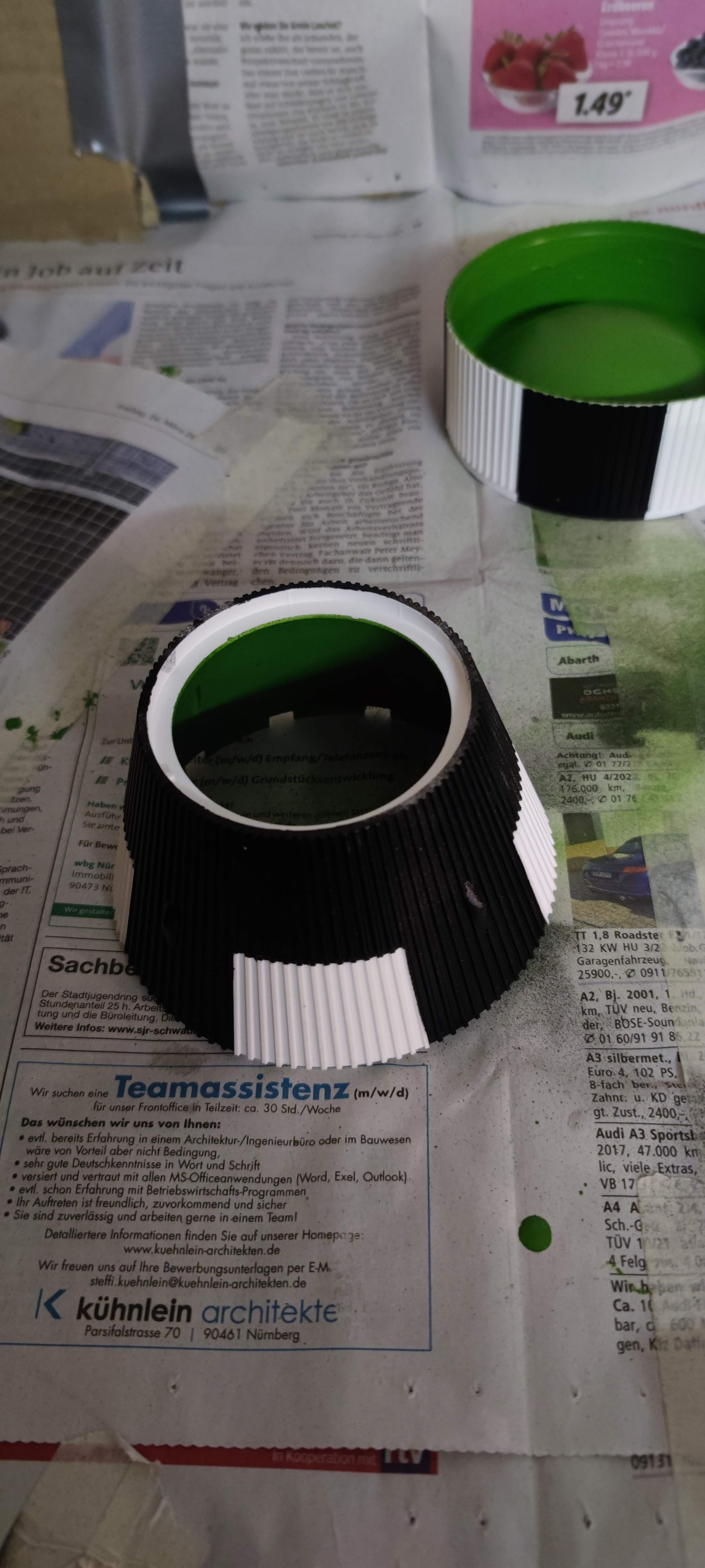

Beim Versuch, die Farbe wieder vom Bauteil 1-17 zu entfernen, habe ich wpohl alles falsch gemacht, was man falsch machen kann und habe ein neues Ersatzteil bestellt.
Ich habe versucht, die Farbe mit Verdünnung zu entfernen. Dabei wurde die Oberfläche so angegriffen, dass es nicht mehr zu benutzen ist. Hat jemand einen guten Tipp, wie ich solche Desaster vermeiden kann? Gut…Option 1 ist natürlich, alles richtig zu machen :D

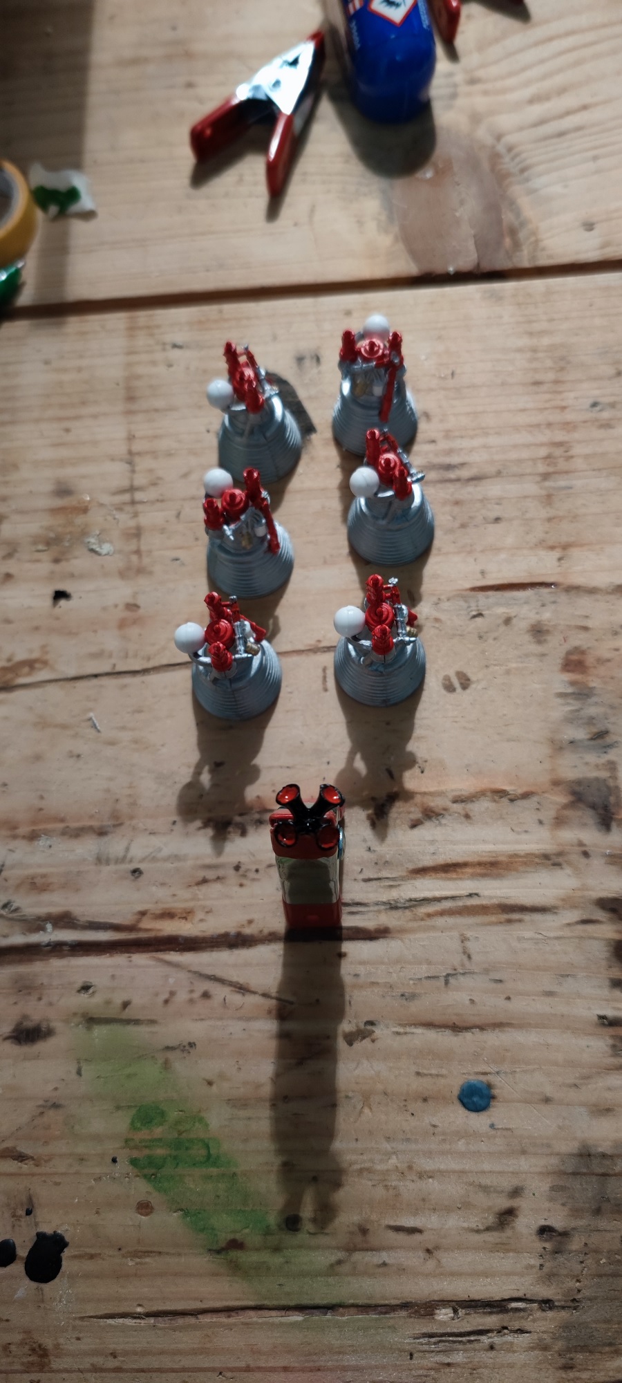

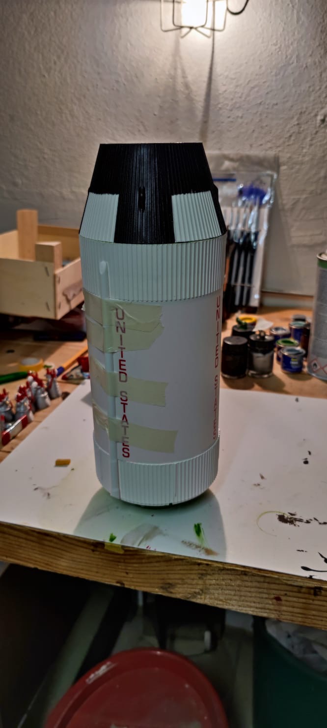

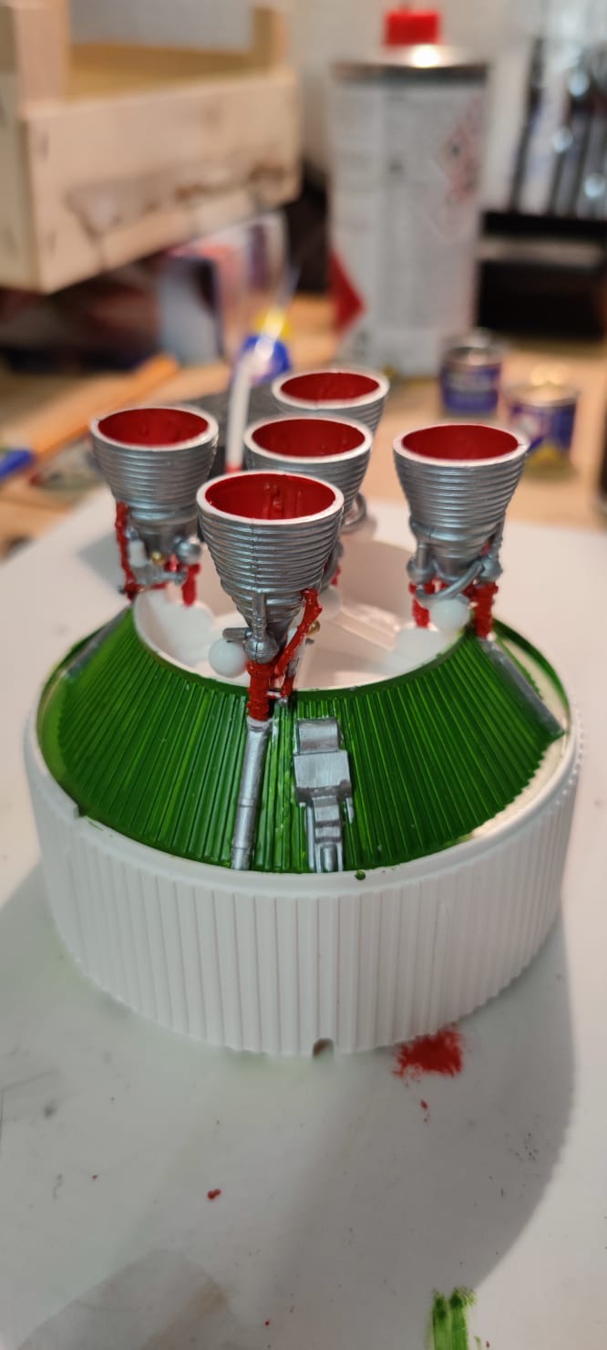

Bis mein Ersatzteil kommt, habe ich schon mal mit der zweiten Stufe angefangen......
derboesewolfzdf
Beiträge: 1206

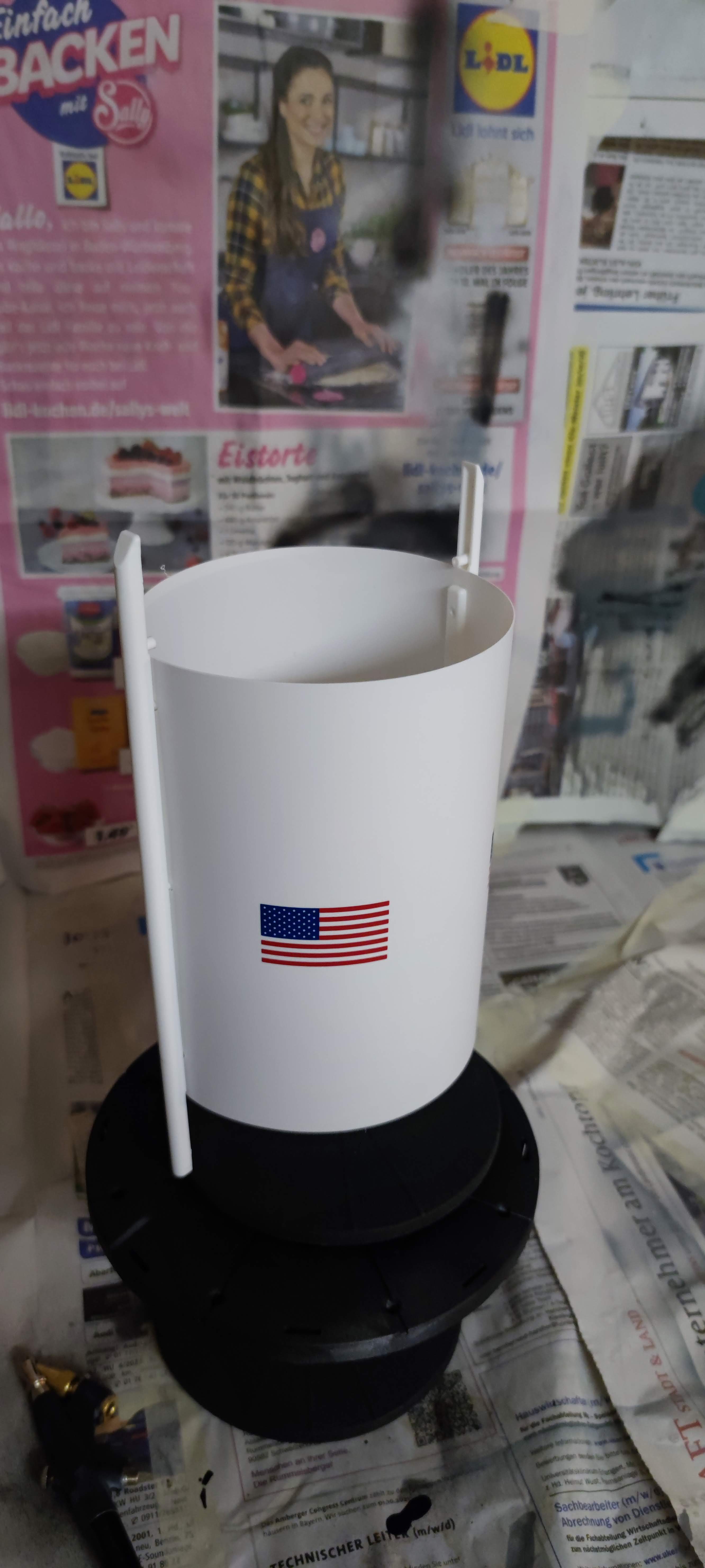

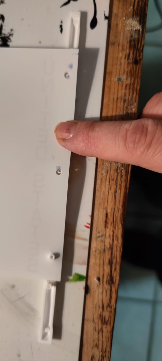

Das Problem mit der Passgenauigkeit der Folie besteht auch bei der zweiten Stufe. Also wieder Löcher nachfräsen und anpassen. Passprobe gemacht…. Funktioniert.
Zumindest die Triebwerke der zweiten Stufe sind montiert.
Trotz aller Probleme,
ein sehr gutes Ergebnis :thumbup:

derboesewolfzdf hat geschrieben: Do 2. Dez 2021, 10:21 Ich habe versucht, die Farbe mit Verdünnung zu entfernen. Dabei wurde die Oberfläche so angegriffen, dass es nicht mehr zu benutzen ist. Hat jemand einen guten Tipp, wie ich solche Desaster vermeiden kann? Gut…Option 1 ist natürlich, alles richtig zu machen :D
Was für eine Verdünnung hast du denn benutzt?! Für Email-Farben kann man zum Entfernen den Color Mix nehmen, Terpentin-Ersatz oder Wasch-Benzin. Ist der Lack noch frisch geht auch Spiritus. Alten, richtig durchgehärteten Lack kriegt man mit dem Paint Remover von Revell weg.

Enamel kann auch gut mit Backofen-Reiniger ab gehen. Falls LXD's Vorschläge nicht funktionieren würden.
Ich habe bisher auch mit Spiritusbaden das meiste abbekommen. Gefolgt von Backofen Reiniger.
Paint Remover hatte ich noch nicht probiert.

LXD hat geschrieben: Fr 3. Dez 2021, 22:12
Ich habe Universal-Verdünner aus dem Baumarkt verwendet. Das war wohl ein Fehler. Nun gut, ich bekomme ja ein neues Teil und normalerweise mache ich keinen Fehler zweimal :-))

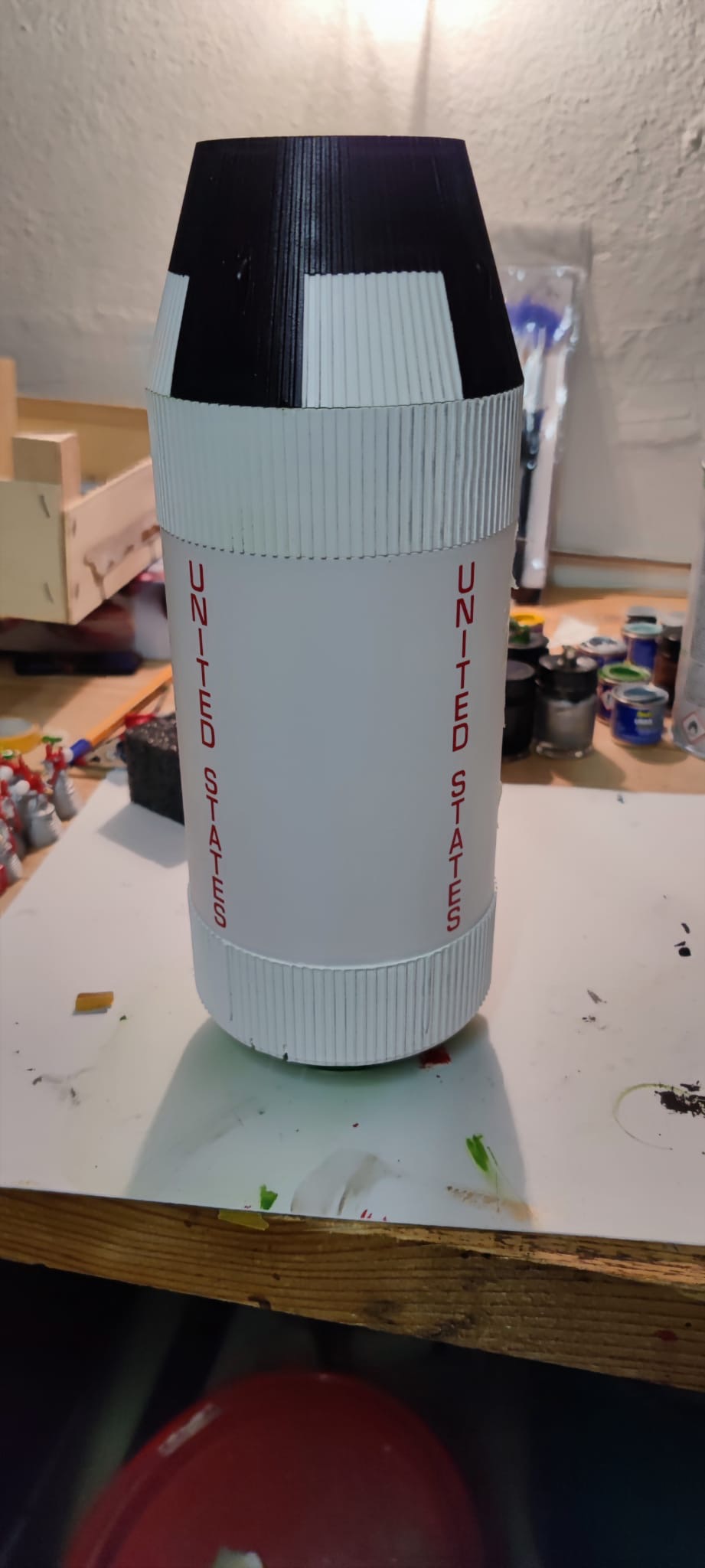

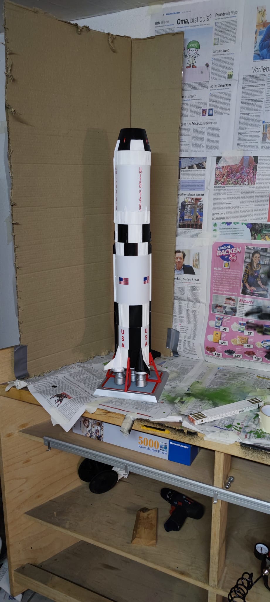

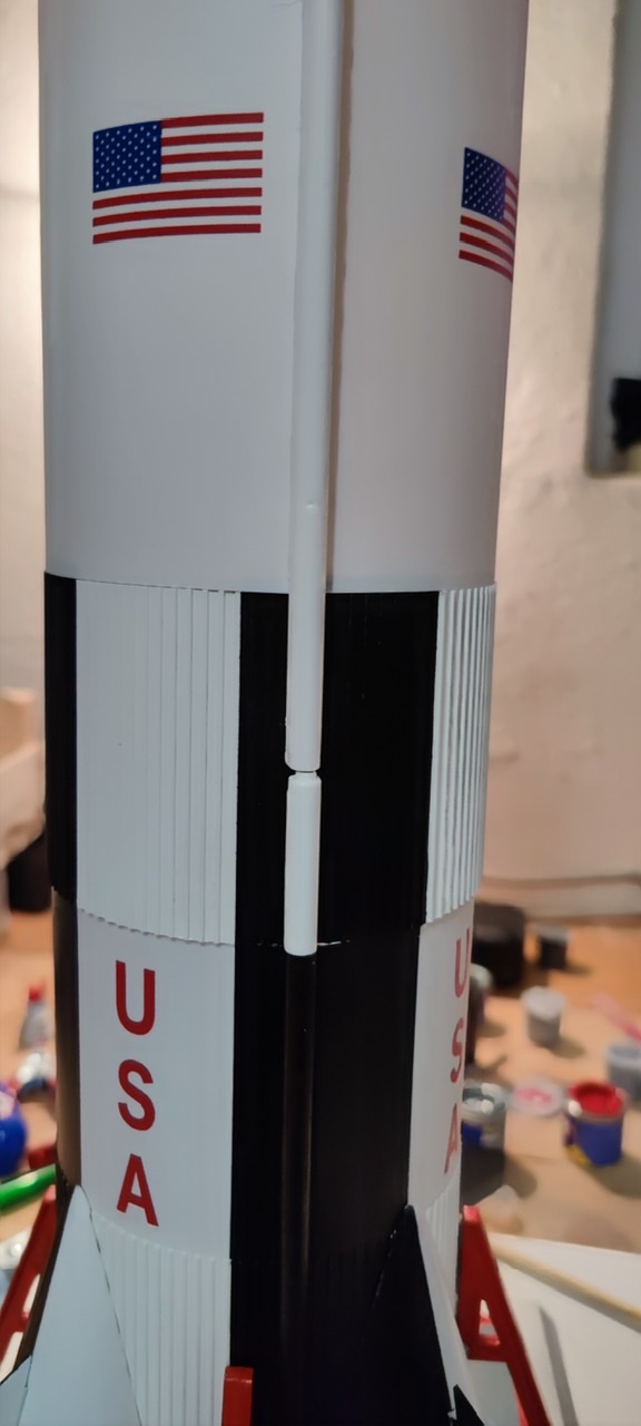

So, das Projekt nimmt Form an. Der Ring über den USA Flaggen muss wie egsagt neu gemacht werden, das Ersatzteil soll in der nächsten Woche kommen.
