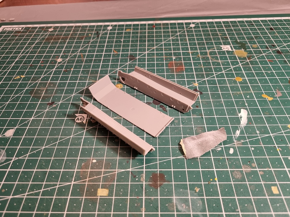

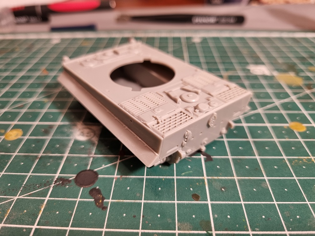

Und hier ist der Baubericht:
ich habe das Modell soweit zusammengebaut um dann die Lackierung als nächsten Schritt zu machen.
klarerweise mit der Wanne:

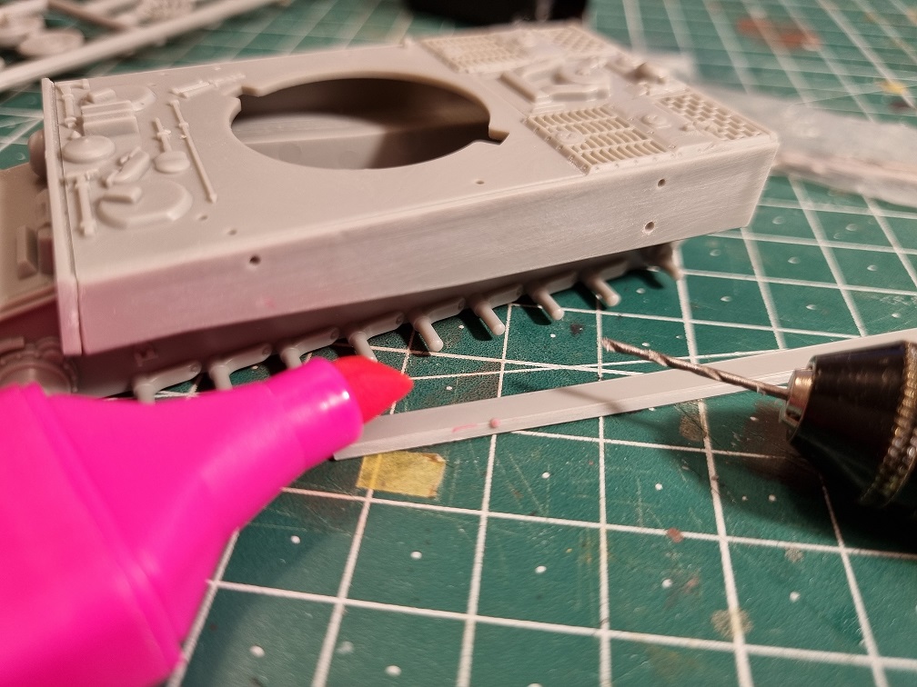

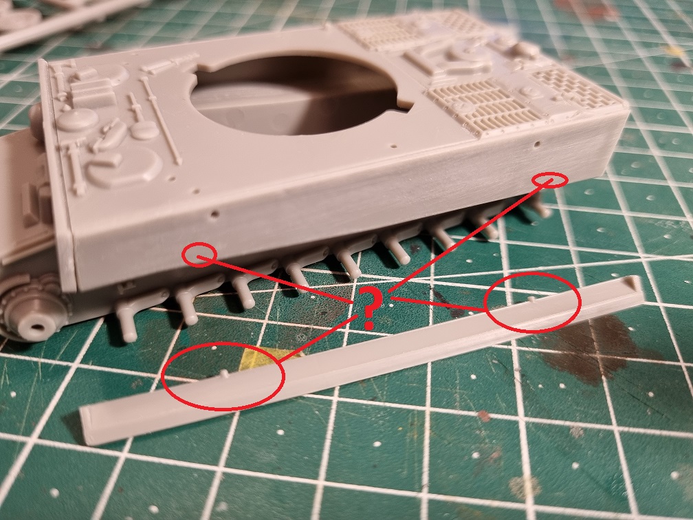

Es folgte ein kleines Rätsel - an der Seite sollte die schräge Panzerung angebracht werden... diese hatte 2 Befestigungsnippen. Doch an der Wanne waren dafür keine Löcher (die zu sehenden Löcher sind später für das seitlich angebrachte Schleppseil gedacht und wären für die Seitenpanzerung ohnehin viel zu weit oben:
nagut - man weiss sich zu helfen. Die Nippen mit nem Textmarker kräftig einfärben und das Teil an die Seite der Wanne anhalten. An den Stellen, an welchen die Farbe hängen bleibt -> Löcher bohren:

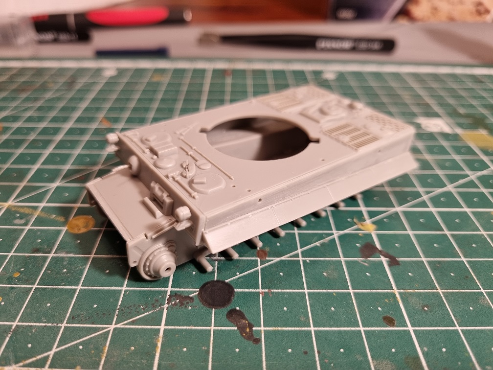

ein paar Kleinteile später ist die Wanne soweit erstmal fertig.
Die Antriebs-/Laufräder und die Umlenkrollen werden erst nach dem Lackieren in der Grundfarbe angebracht. Ebenso wie die Ketten, welche vorher natürlich erstmal lackiert werden. Die vorderen und hinteren Abdeckplatten der Ketten werden montiert, sobald die Ketten fertig sind. Das gibt mir etwas mehr Spielraum zur Montage der Ketten.
Ebenso wie die komplette Auspuffanlage und die Schleppseile. diese Teile kommen sogar erst nach der Tarnlackierung dran.

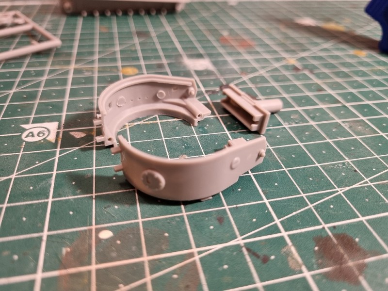

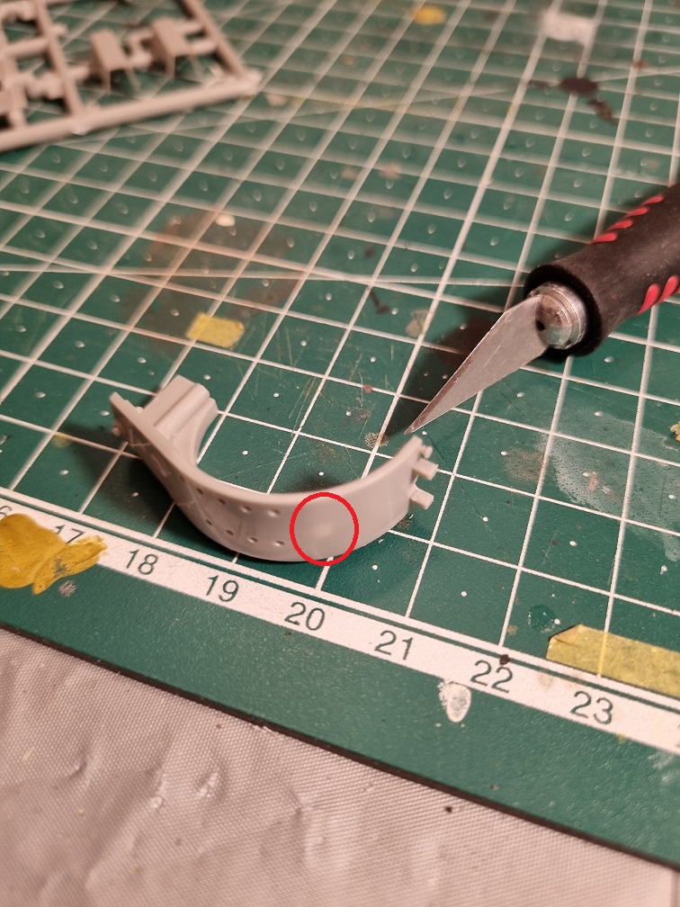

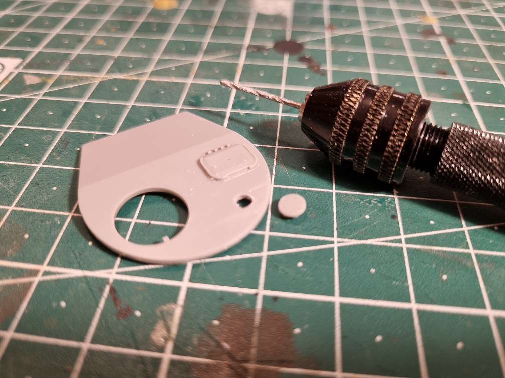

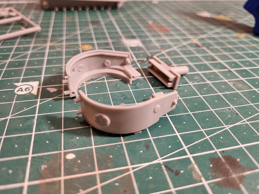

Kommen wir also zum Turm des Panzers. Auch hier geht ein kleines Rätsel einher :mrgreen: man muss ein Loch bohren (oder ausschneiden) um ein Teil dort einzufügen... warum das Loch nicht gleich ausstanzen? soll das den Skill anheben?
Naja - dass soll uns nicht aufhalten. Loch rein, Bauteil einsetzen und weiter gehts!

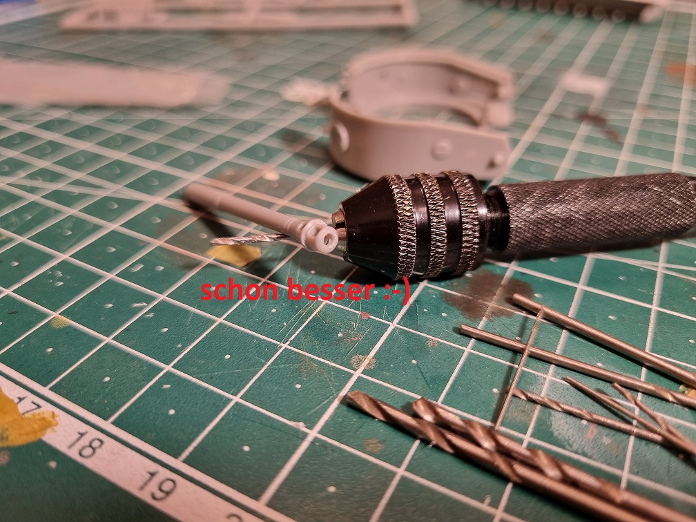

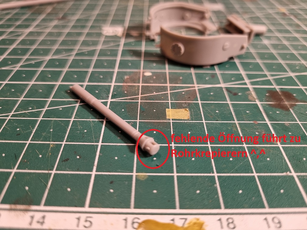

als nächstes das Kanonenrohr. Wie so oft bei diesem Maßstab hat das Rohr vorne keine Öffnung... nääää das geht garnicht :?
Also wieder mal den Handbohrer genommen und das Kanonenrohr funktionsfähig machen:

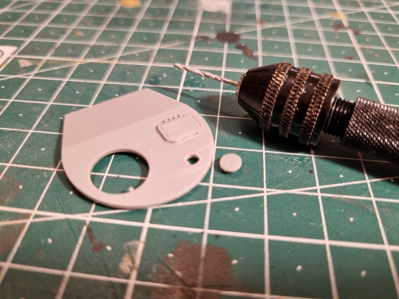

um auf das Dach des Turms noch eine (wie ich denke) Lüstungsöffung und ein weiteres Teil (eine Art Periskop schätze ich) zu montieren, war wieder der Handbohrer nötig:

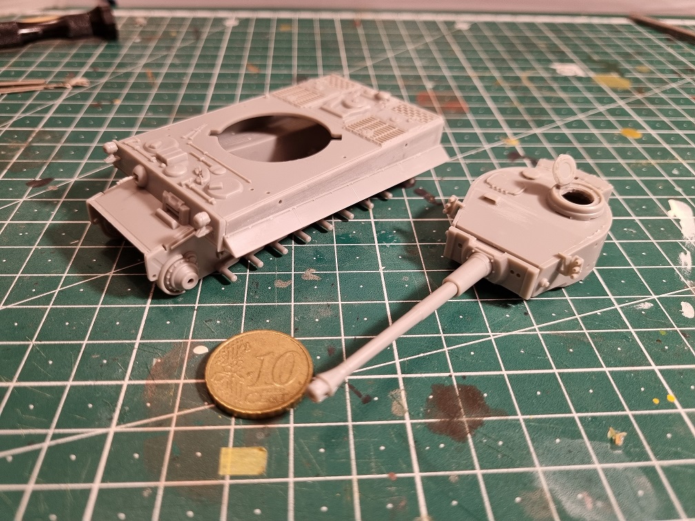

Soweit so gut:
Ein weiterer Zusammenbau geht erst nach der Lackierung weiter.

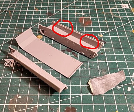

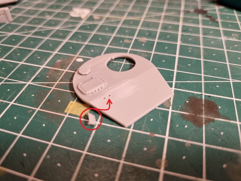

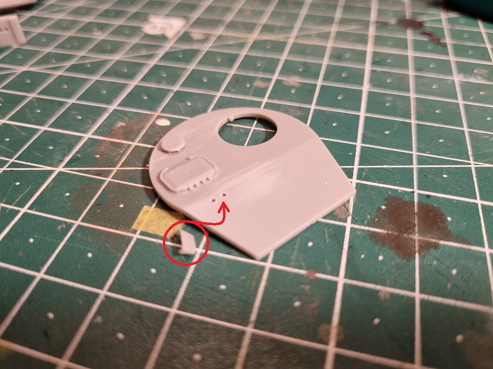

Moin.
Die Löcher sind doch da. Man darf eben nicht vergessen sie aufzubohren.
Bild 1.jpg (111.28 KiB) 4111 mal betrachtet
OFW
eVoLuTiOn
Beiträge: 138
Registriert: Do 16. Apr 2020, 19:00
Wohnort: Darmstadt
Ah Kuck :lol: :lol: :lol: :lol: :lol: :lol: :lol: :lol: :lol:

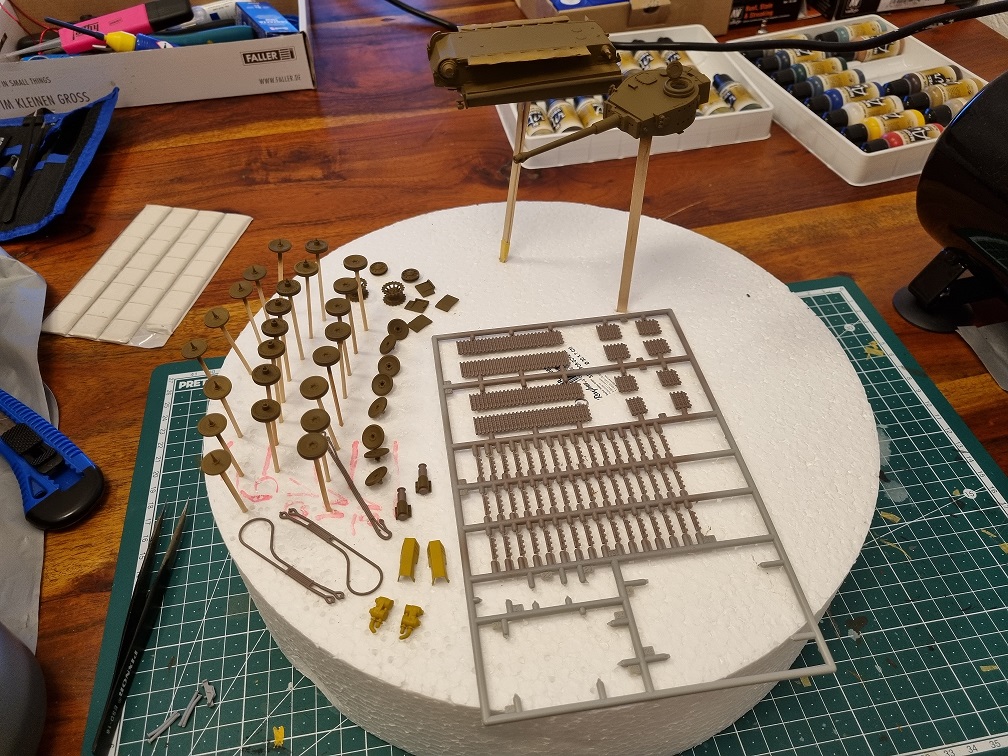

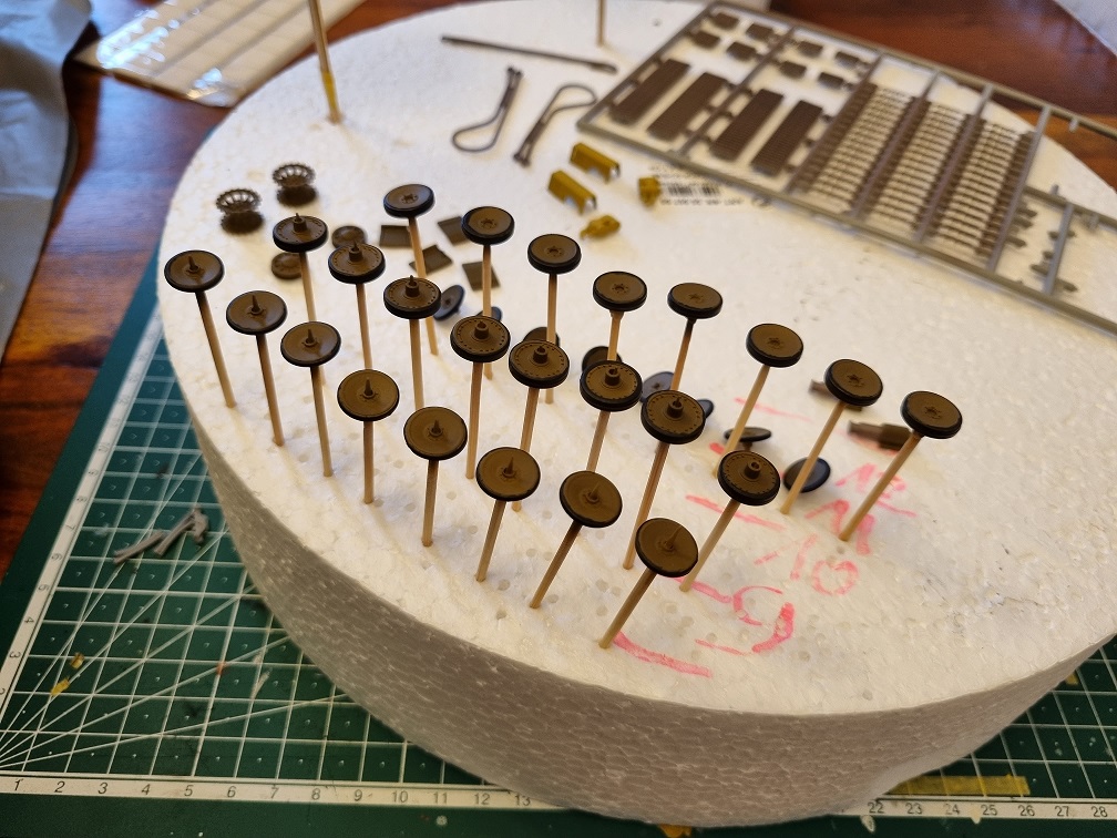

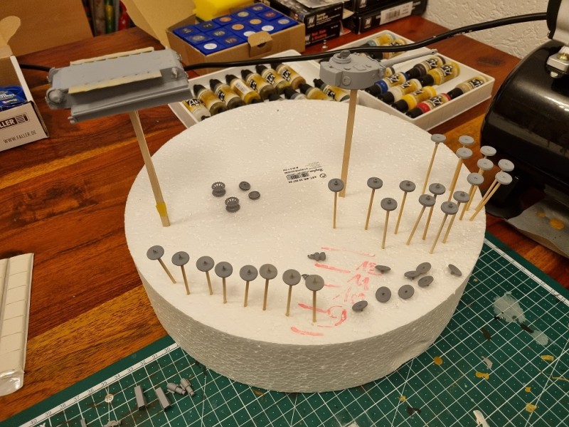

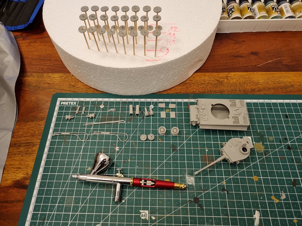

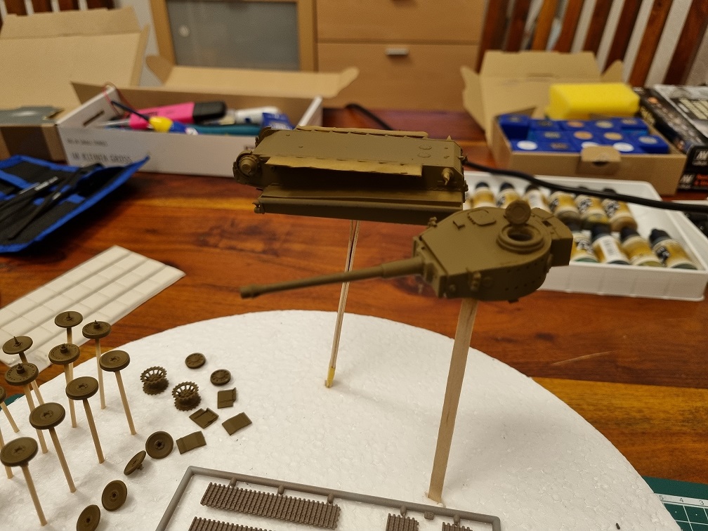

so denn, ein neuer Stand der Dinge aus den letzten Tagen:

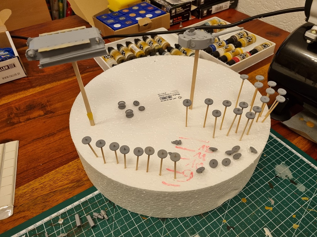

zunächst kam die Vorbereitung zur Grundierung:
Und nach der Grundierung:

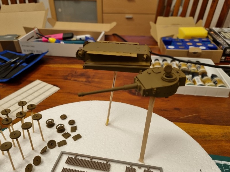

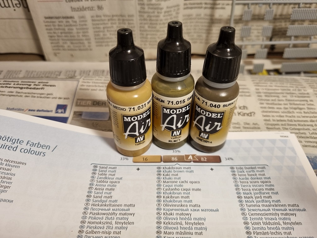

Da ich erstmal auf Vallejo umgestiegen bin, musste ich zur Farbvorgabe etwas finden, was ähnlich ist.
Gerade für die Grundlackierung muss man dabei gleich 3 Farben mischen:
Nach der Lackierung war ich mir nicht ganz sicher, ob ich den richtigen Farbton getroffen habe.. aber nach dem trocknen kam es in etwa hin (vielleicht etwas dunkler als es die Vorgabe hergegeben hat..):

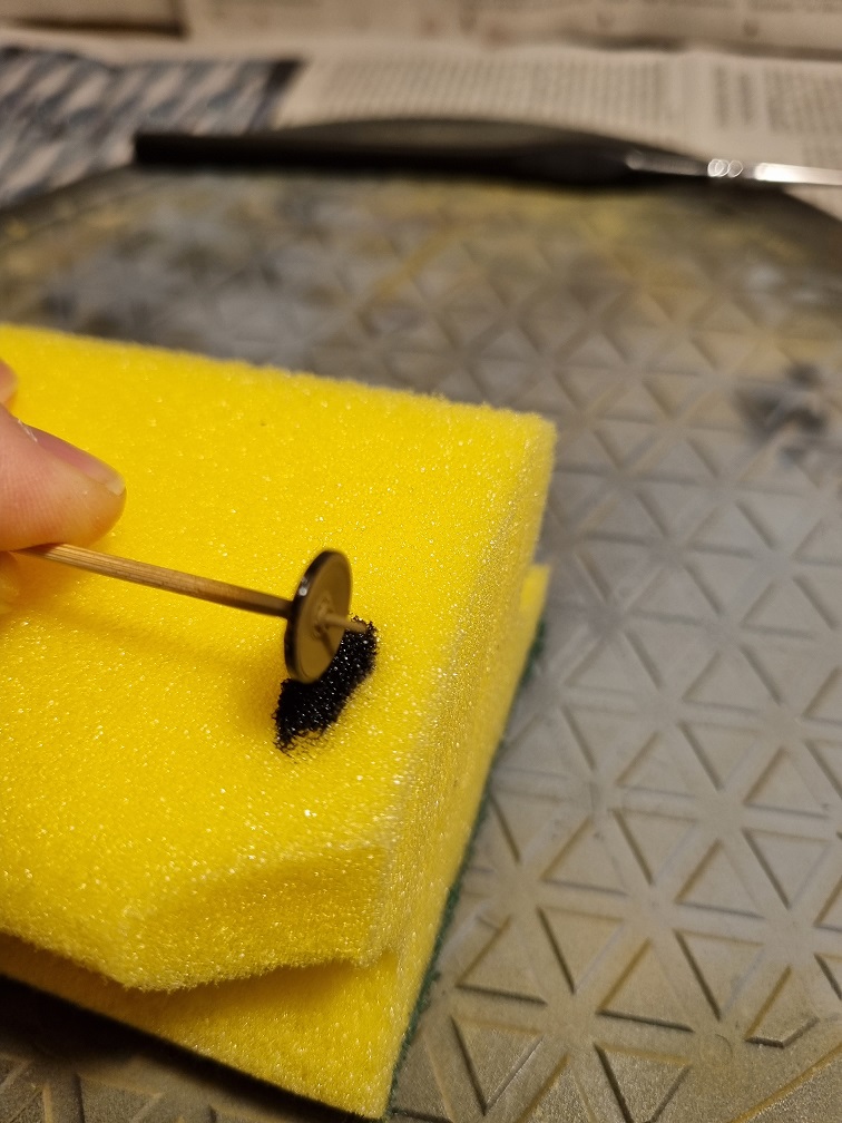

Für die Laufrollen habe ich eine Technik benutzt, welche ich in einem YouTube Video gesehen habe:
Ganz so doll ist es hier und da nicht geworden - da muss noch etwas Nacharfbeit gemacht werden :lol: aber man lernt ja noch! und das ist ja auch alles so winzig :mrgreen:

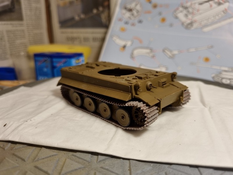

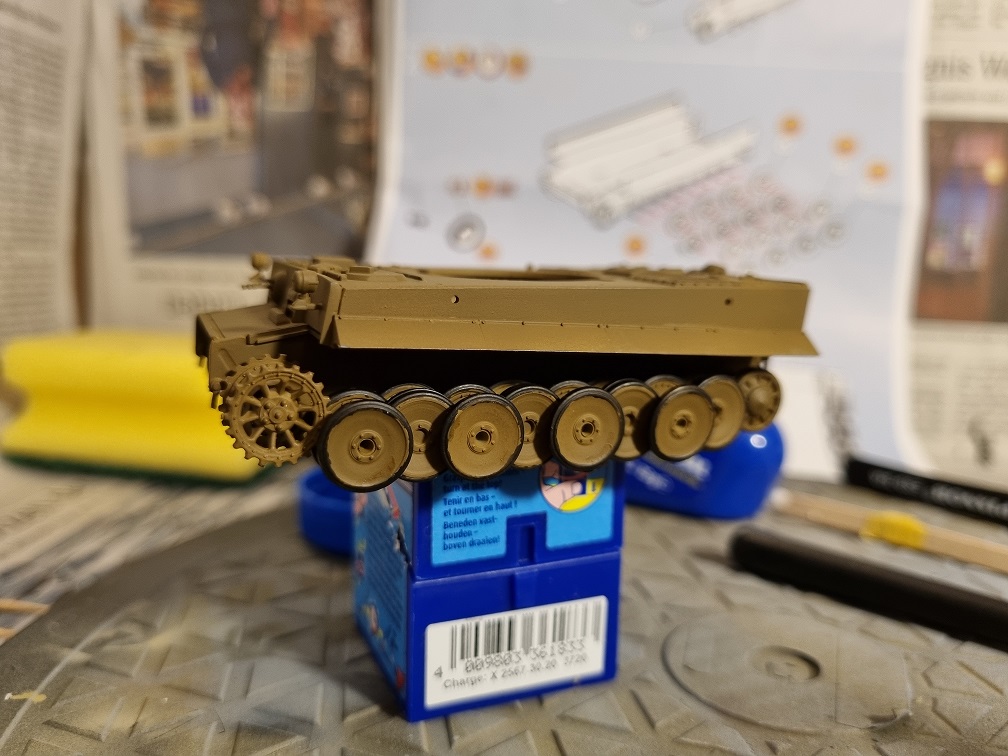

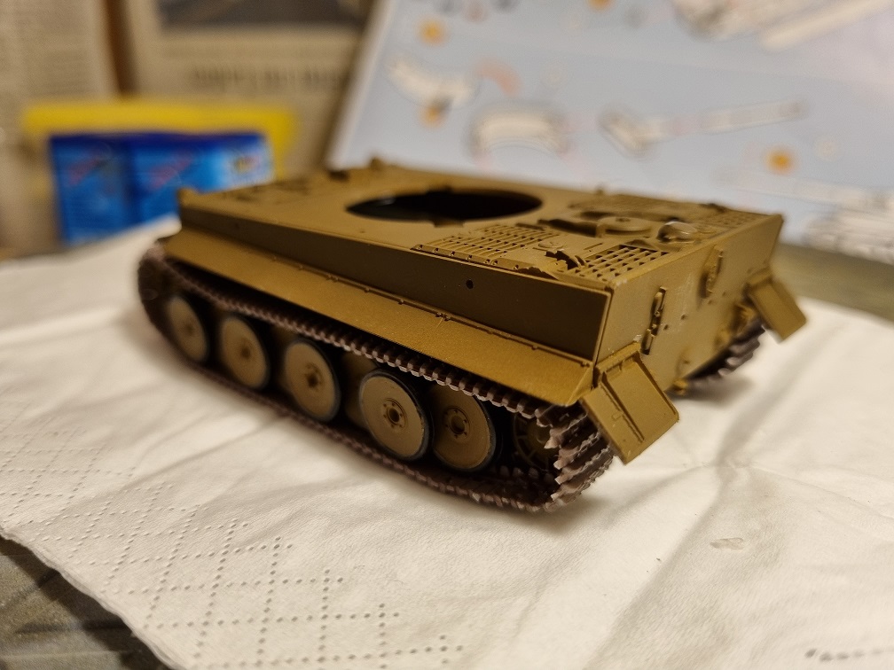

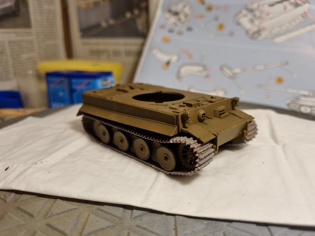

Heute habe ich die auf die Laufrollen auf der einen Seite montiert:
wie schon gesagt, muss ich an ein paar kleinen Stellen nochmal den Pinsel ansetzen - aber das wird schon noch.

da es von Vallejo so viele Farbtöne gibt, wäre es nicht einfacher gewesen den "richtigen" Farbton direkt zu kaufen ohne ihn selbst zu mischen?
https://acrylicosvallejo.com/wp-content ... colors.pdf

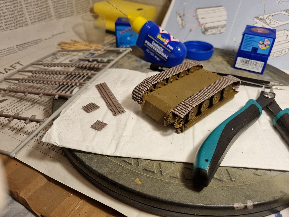

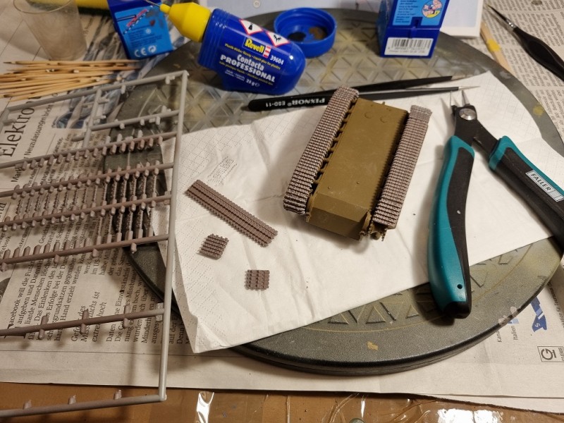

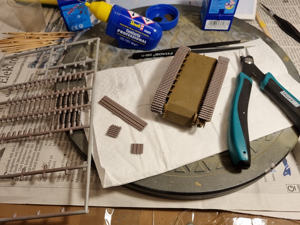

Die Ketten:
Wie vermutet, alles ein wenig fummelig :lol: aber es ging. Wenn man den Bogen erstmal raus hat, klappts ganz gut

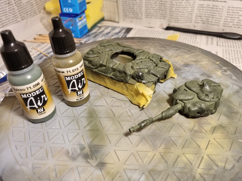

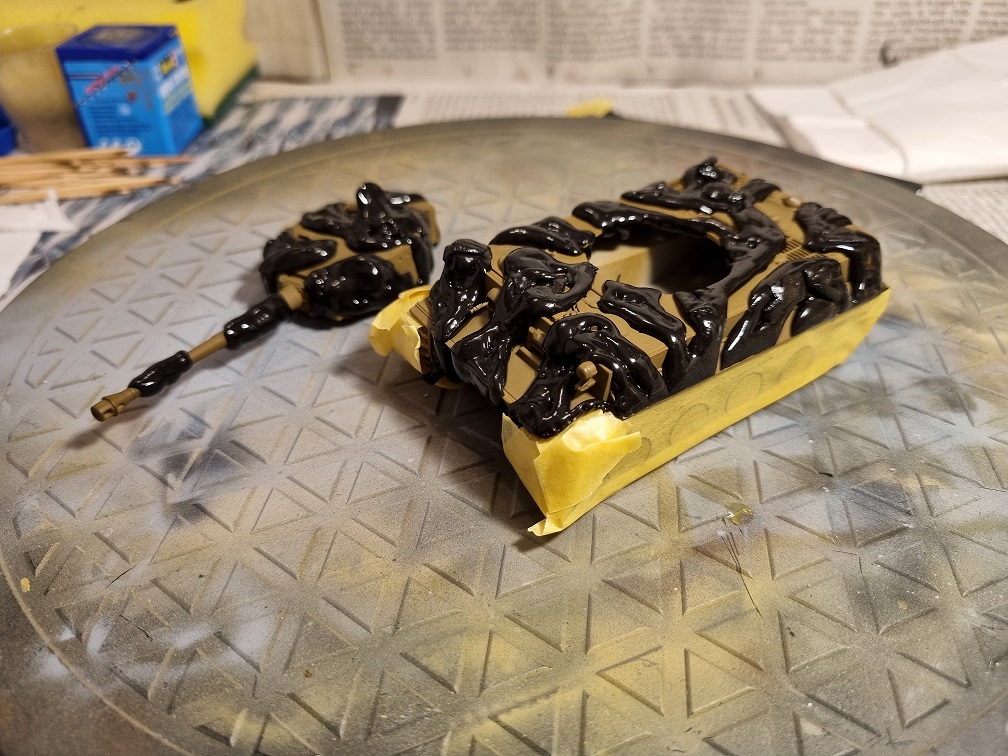

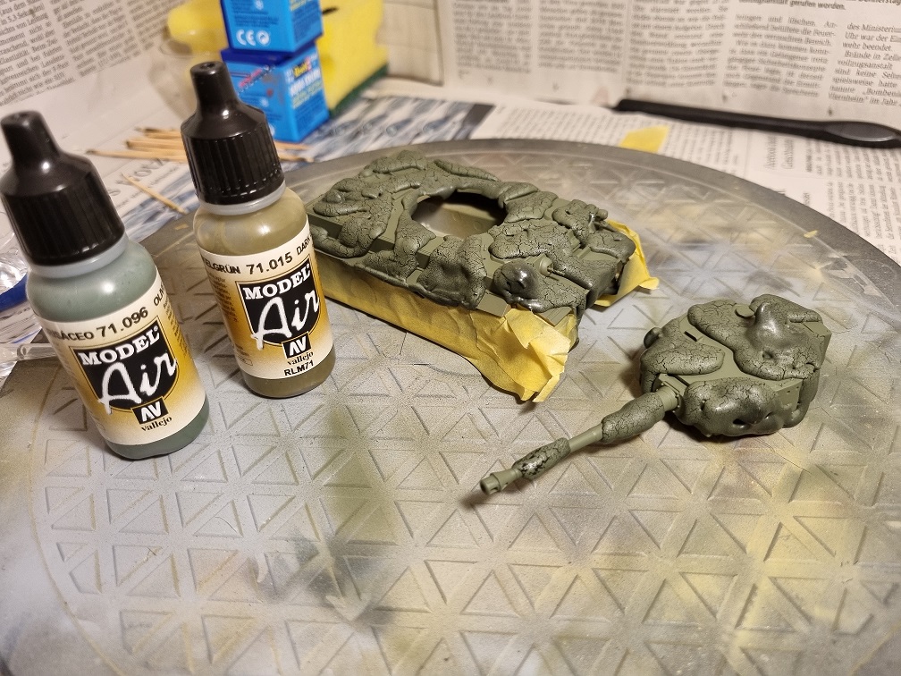

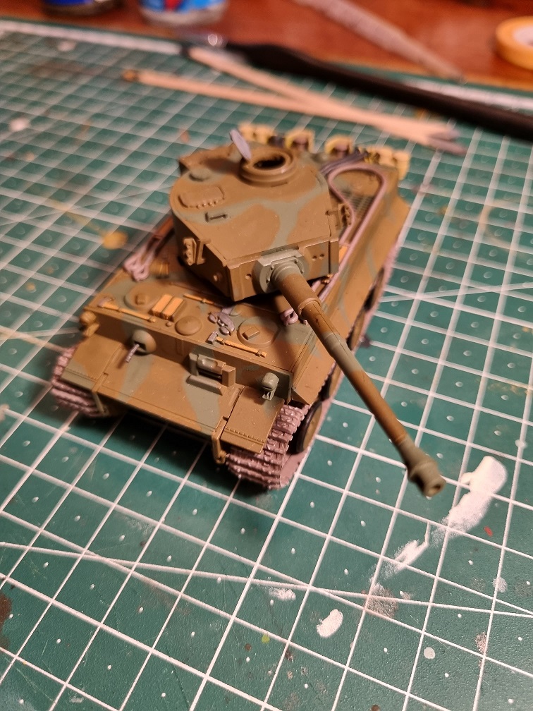

Als nächstes, wie angekündigt, das Tarnmuster mit der Maskierknete :)
Danke nochmal an die ganzen Tips - mit der Knete war das echt schön zu machen!! Ist zwar viel Vorbereitungszeit, bevor es an das Airbrushen geht, aber der Aufwand lohnt sich, wie ich finde. Man kann sich in Ruhe Überlegen, wie die Tarnung verlaufen soll und kann die Knete auch mit einer Pinsette schön verschieben.
Diese Technik wird ins Arsenal aufgenommen :D

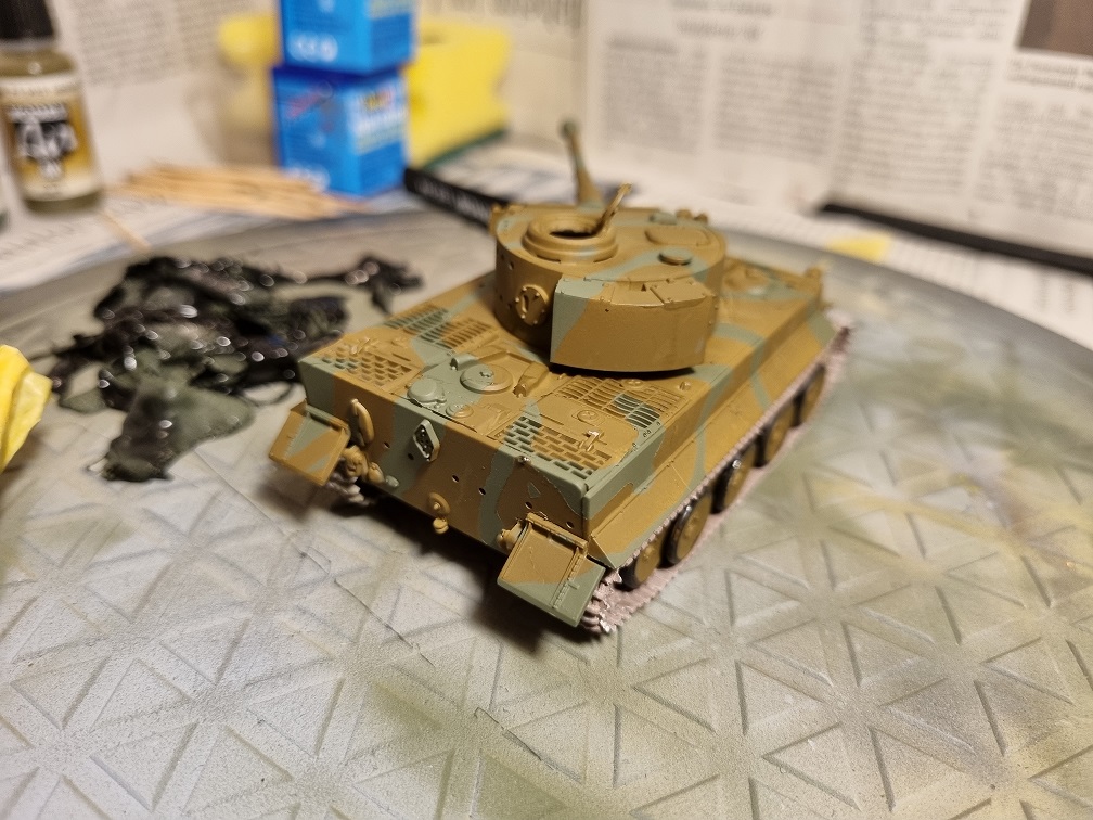

Die Vorbereitung:
und anschließend Feuer frei für die Airbrush :lol: die Farbe für das Tarnmuster habe ich ein wenig "frei Schnauze" gemischt, aber auch so, dass es in etwa an die Anleitung passt. Ich wollte es nur ein klein wenig heller haben.. das gefiel mir besser :clap:

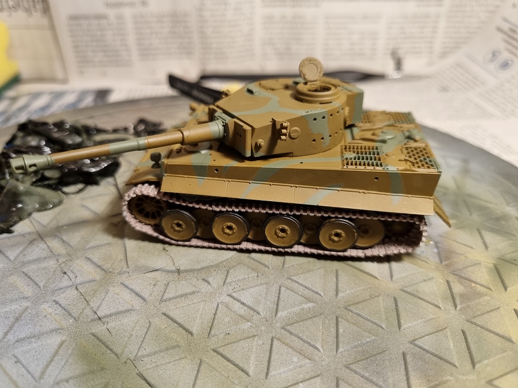

Klarerweise konnte ich es nicht abwarten, das Ergbniss zu begutachten - also runter mit der Knete!!!
ich muss sagen, ich bin damit echt zufrieden! die Knete ist defintiv ihr geld wert!!!
Jetzt soll alles erstmal schön trocknen. Es folgt dann die Montage des Luftfiltersystems und bemalung der Details (Schaufel, Hammer, etc.) :)
PS: Kann man die benutzte Knete eigentlich wieder verwenden?
Grüssle :roll:
Die Ketten sehen gut aus.
Und die Airbrushmaske ist für das erste mal und in diesem Maßstab sehr gut gelungen.
Du kannst aber versuchen das nächste mal weniger Farbe durch die Airbrush auf das Modell zu pusten bzw. einen größeren Abstand einzuhalten, da an manchen Stellen etwas Farbe untergelaufen ist.
Wenn du die Knete ordentlich durchknetest, kannst du sie sicher nochmal verwenden.
Ansonsten weiter so. Das wird ein tolles Modell :thumbup:

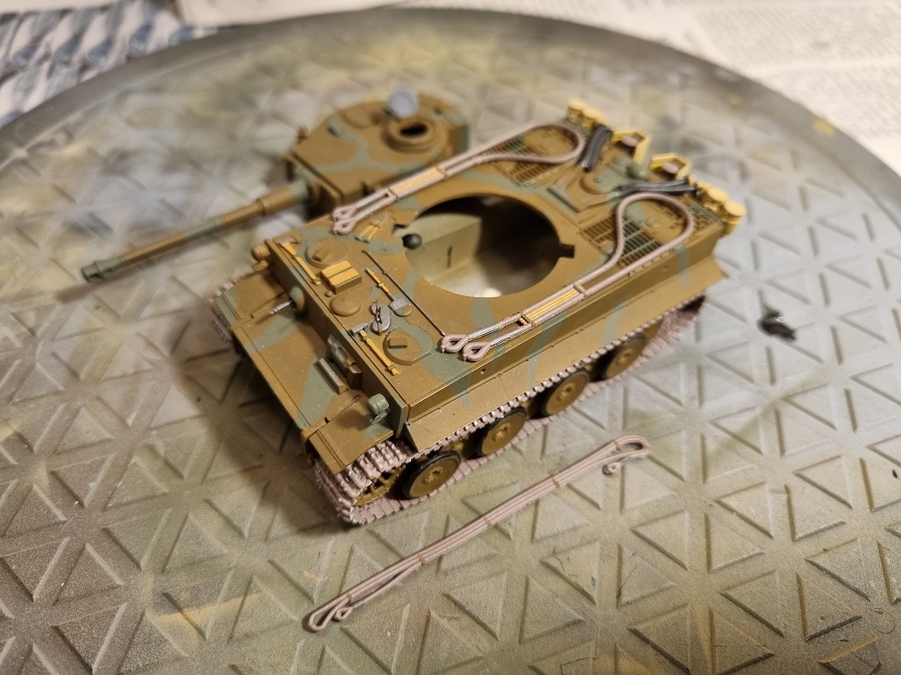

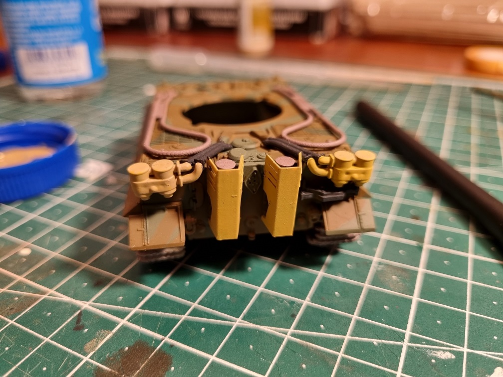

nach einer längeren Pause (da kamen andere Dinge dazwischen ;) ) konnte ich den Tiger jetzt endlich fertig stellen :)
Hier der Werdegang hin zum fertigen Modell:

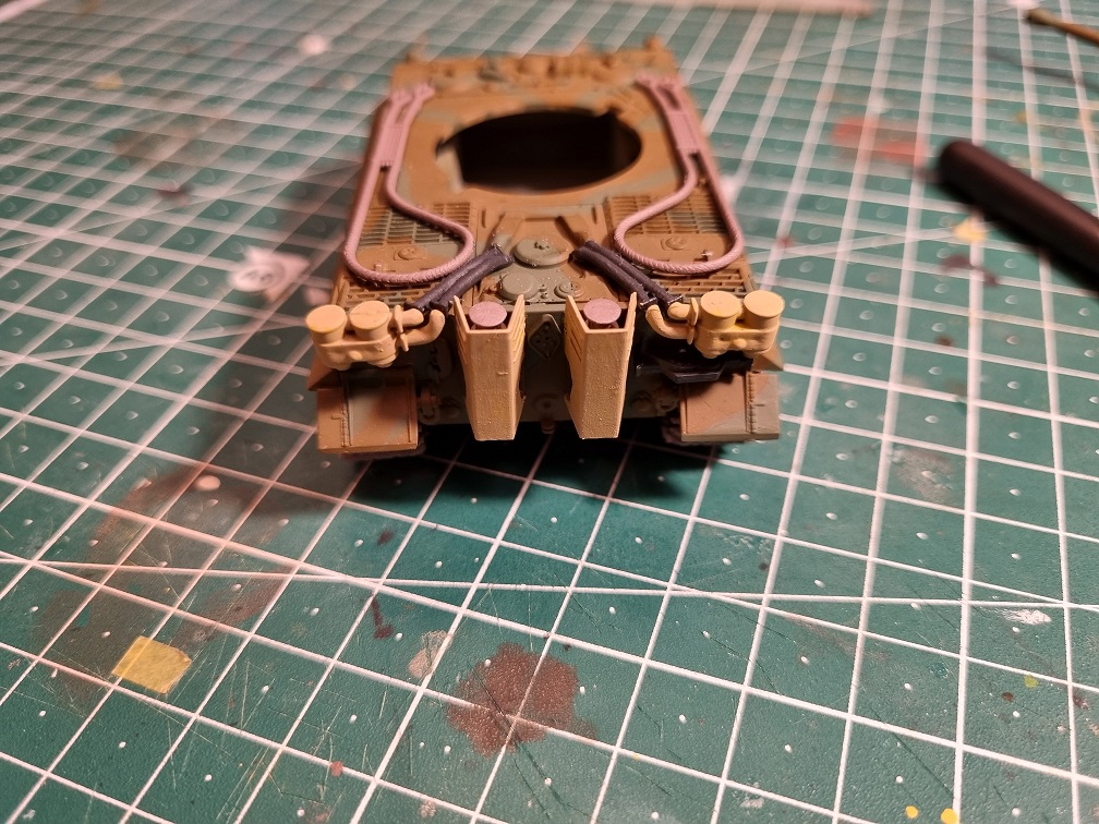

die Anbauteile der Feifel Filteranlage wurden montiert... da merkte ich, dass ich die falsche Farbe genommen hatte :?
Also nochmal den Pinsel ansetzen:

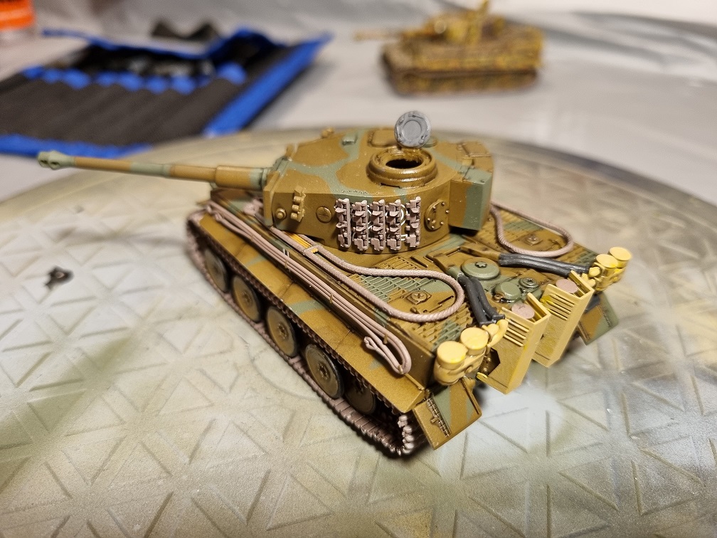

Der nächste Schritt waren die kleinen Details zu bemalen:
es geht auf die Zielgerade :mrgreen: eine Schicht Klarlack glanz:

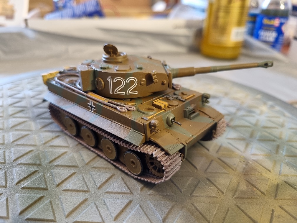

Die Abziehbilder fanden Ihren Platz...
...gefolgt von Panel-Lining und Pin-Washing
Einen Tag später kam die 2 Klarlack-Kur in Matt. Das fertige Erbgebniss bei den fertigen Modellen hier im Forum ;)
