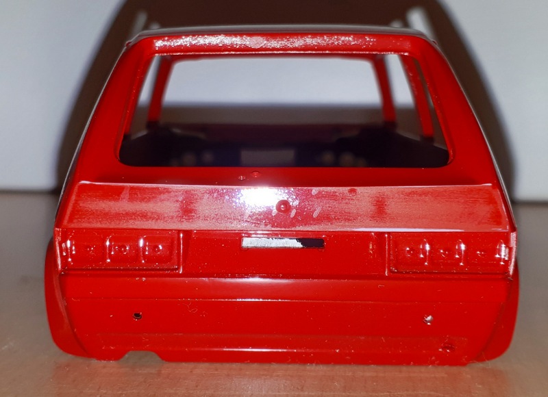

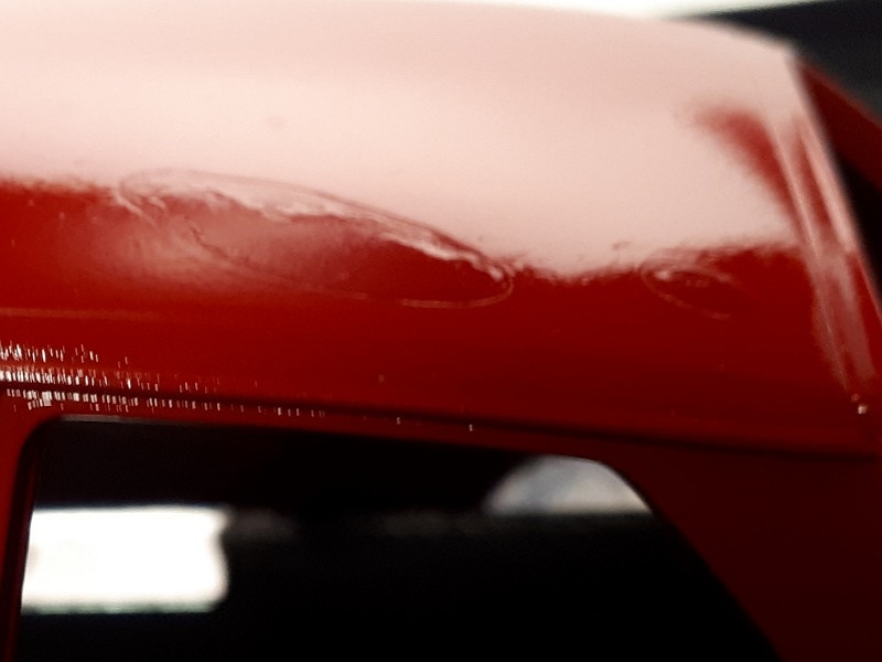

Vor lauter Freude und Schusseligkeit, bin ich an den Reiniger gestoßen und das Modell wurde vollgespritzt...
Die Panik groß, die Auswirkungen nicht, aber versaut ist versaut. Das Dach, Kotflügel, Heckklappe, alles mit Tropfen übersäht. Ich dachte mir, wenn es verdunstet, dann ist der Schaden vielleicht nicht so schlimm, aber leider doch, der Lack war futsch.

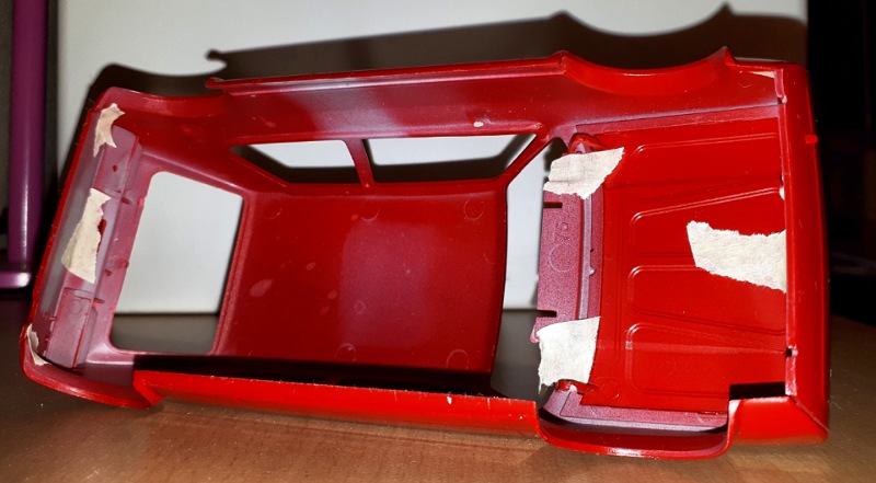

Heute ging es ans Eingemachte. Die Stellen wurden geschliffen, nass, mit 1000er Papier.
Danach die Teile wieder "trocken verbaut", damit in einem Zug alle Teile die selbe Farbe bekommen können.

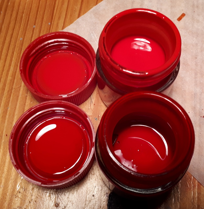

Das Rot von Tamiya ist mir zu arg Richtung "Tornado-Rot" (eher die 2er Golf Epoche), deshalb habe ich bei den Lacklieferanten (hier mipa) nachgesehen, was alles ins Marsrot kommt. Zum "normalen" Rot kommt u.a. relativ viel gelb dazu, also einen Schwub vom Tamiya X-8 Gelb hinein und gut.
Unten X-7;              oben "Marsrot"
Farbe verdünnen und los geht's...

Rechts unten kann man den Tropfen noch erahnen

Tür geschliffen
Tür geschliffen
Heckklappe geschliffen
Kotflügel geschliffen

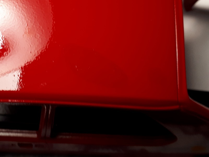

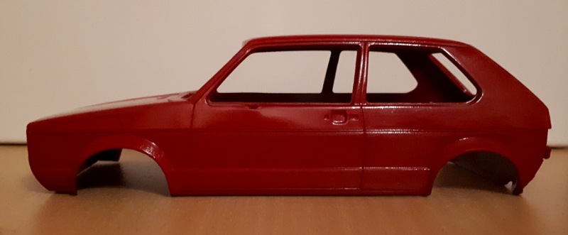

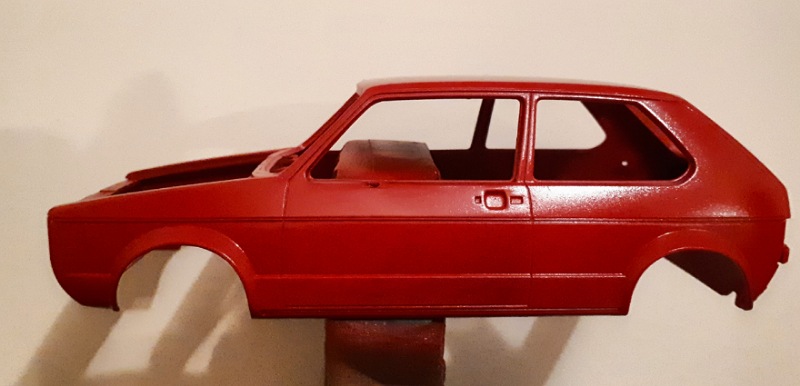

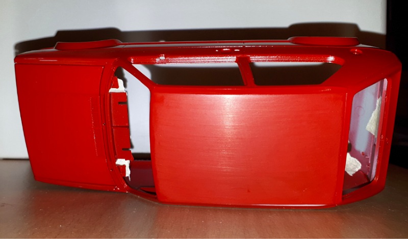

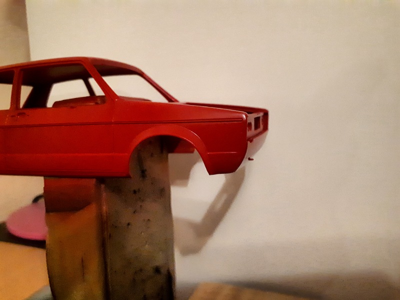

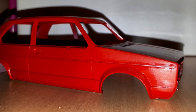

Beim gemischten rot habe ich die Verdünnung nicht gut erwischt, dadurch wurde das Lackbild nicht glatt.
Der Lack jedoch glänzt, auch wenn er sehr "grieselig" reflektiert.

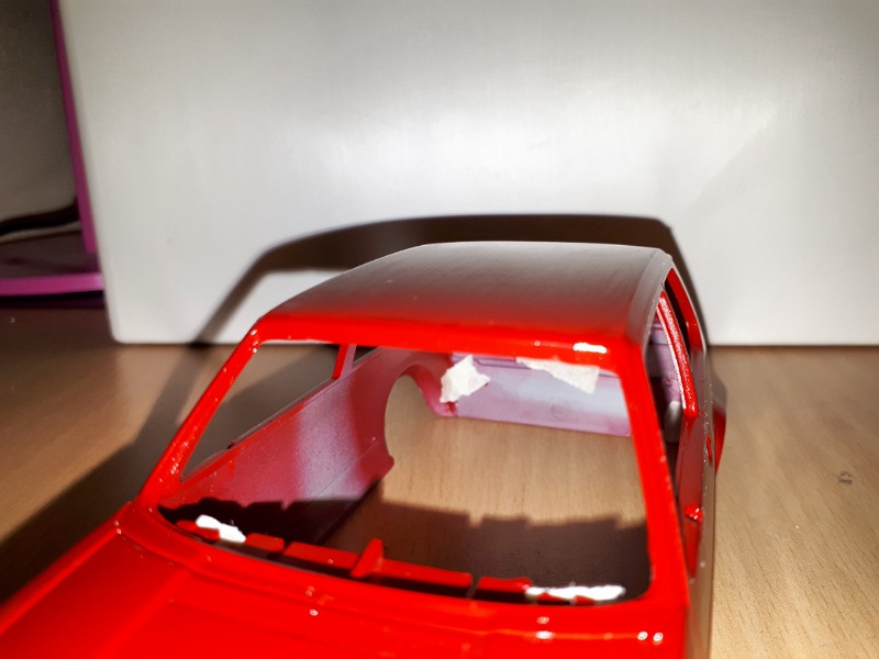

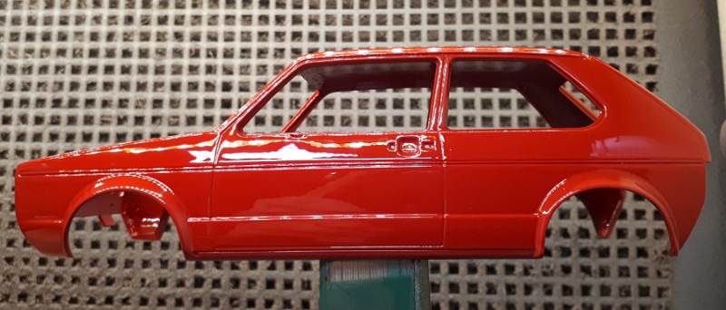

Hier ein paar Bilder vom frisch lackiertem Golf.
Sieht nur auf dem Bild wolkig aus
Kotflügel
Kotflügel
griesig
griesig

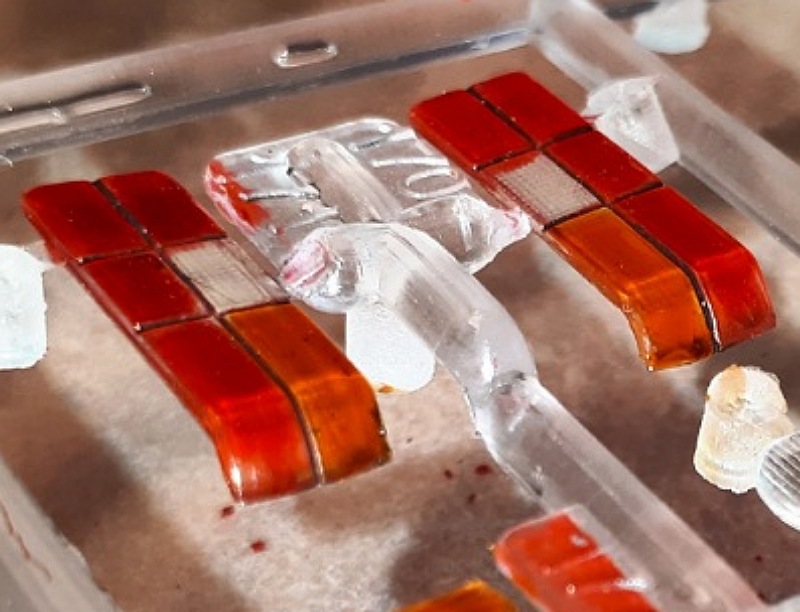

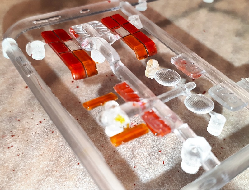

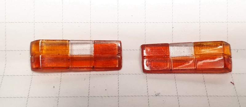

Währenddessen habe ich mich an die Blinker und Rückleuchten gemacht:
Klarsichtteile
Klarsichtteile
Frische Farbe
Frische Farbe
Getrocknete Farbe
Getrocknete Farbe
Am Gießast sind die Rückleuchten noch mit AquaColor bemalt, das kommt noch ab und dafür wird dann Tamiya X-27 und 26 verwendet.
So, das war es erst einmal. Die Teile trocknen lassen und dann Klarlack aus der Dose drüber.

Hier einmal der direkte Unterschied von AquaColor zu Tamiya. Ich wiederhole mich, ich weiß, aber das muss einfach sein😎
Tamiya
Tamiya
AquaColor
AquaColor

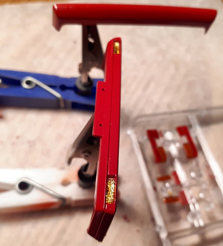

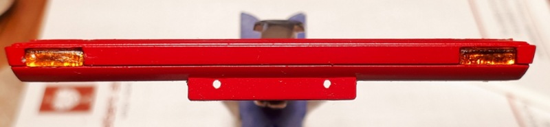

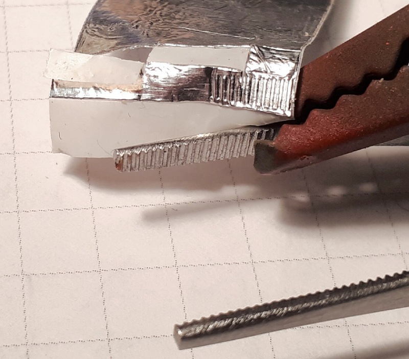

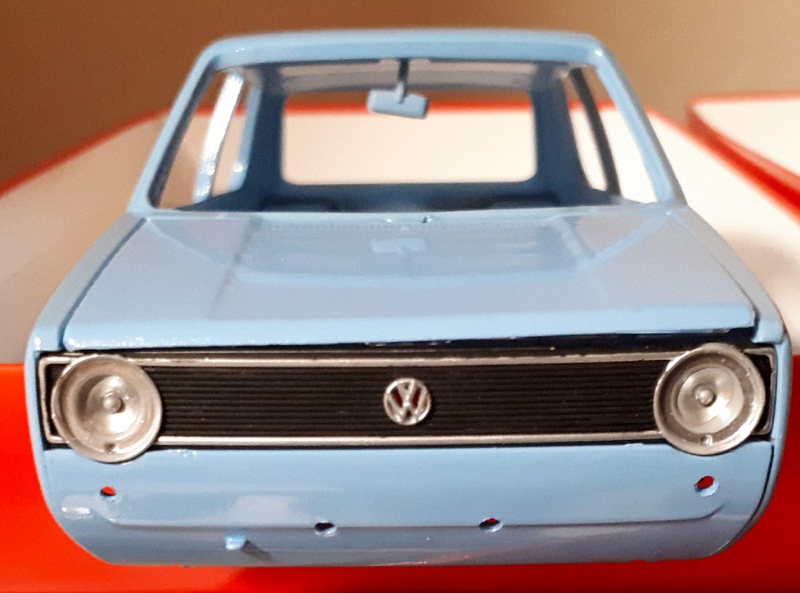

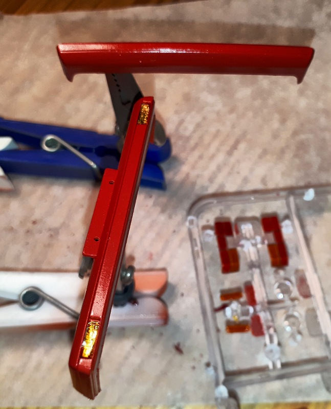

Die Stoßstange vorne ist auch soweit. Das Alu-Klebeband, hinter den Gläsern, habe ich zuvor mit der Pinzette "geprägt"
Alu
Alu
Stoßstange
Stoßstange
Theoretisch gleiches Erscheinungsbild, durch die Beleuchtung aber nicht "erfassbar"...

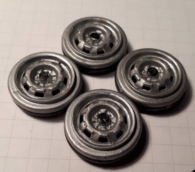

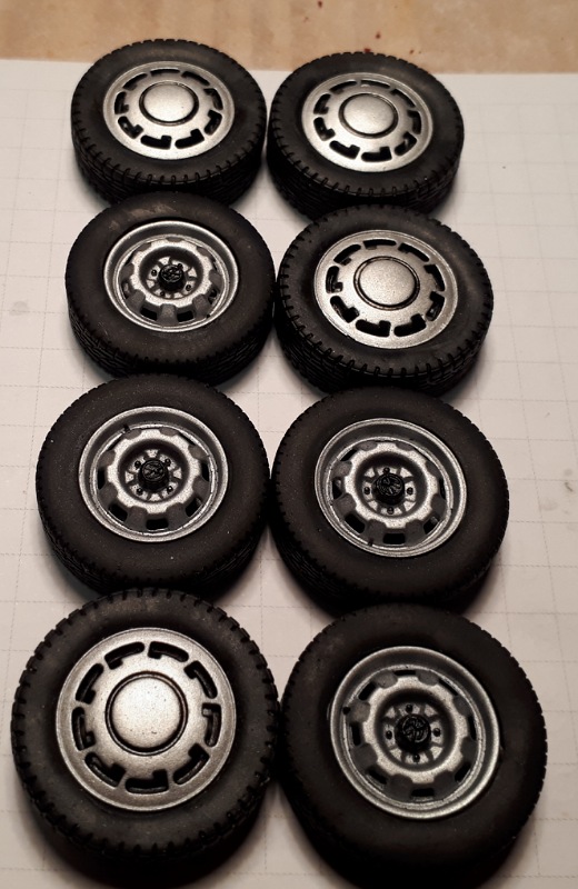

Die "P" in den Alufelgen schnell einmal schwarz gemacht. Mit enamel#302 und Waschbenzin.
Hier einmal zwei Original und zwei mit "P" in schwarz.

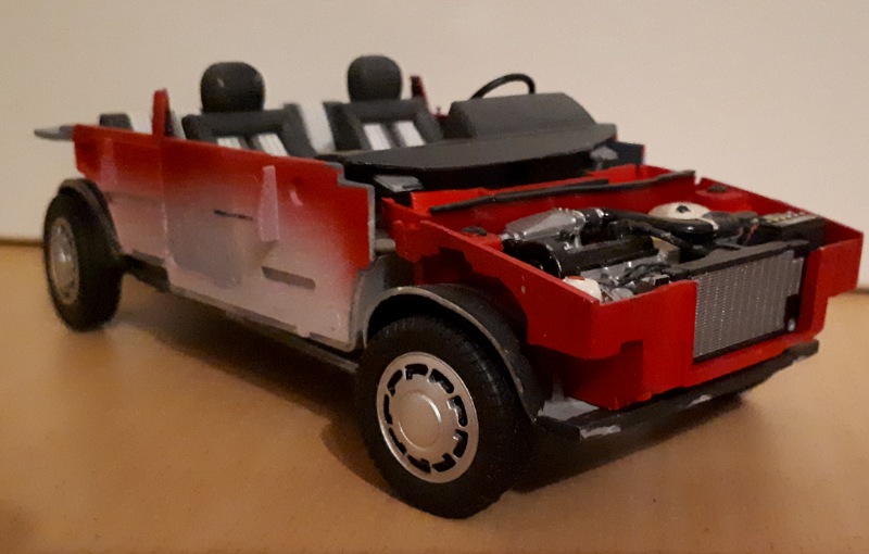

Seit Januar/Februar 2020 gammelt der Bausatz vor sich rum...
viewtopic.php?f=104&t=2749&start=690

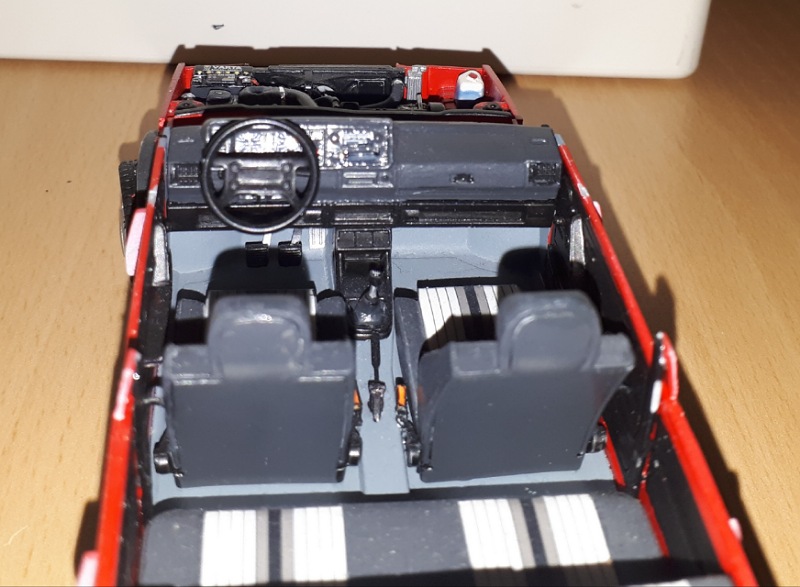

Inneneinrichtung, Motorraum und Fahrgestell sind schon lange fertig, nur eben an der Karo zwickt es. Bei den Bildern sehe ich Dinge, die ich so nicht mehr machen würde... Egal...
Hier ein paar Bilder vom "Rest":
D
D
Ff
Ff
S
S
A
A
So der Status...

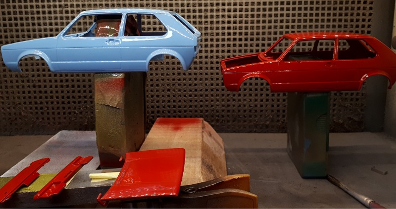

Hi Bert,
schönes Projekt, da schau ich ab und zu mal rein. Viel Spaß und Erfolg bei der Wiederbelebung :thumbup:
Danke für eure Worte.
Wo es mich immer wieder zurückwirft, sind große Teile beim Lackieren. Und besonders dann, wenn es glänzen soll(te).
Mit matten Farben alles halb so schlimm, der Unimog, der R8, der Hummer, aber Glanz wird nichts. Was an kleinen Dummy gelingt, wird auf der Karosserie nichts.
Das richtige Maß zu erwischen, Viskosität und Grad der Verdünnung, Luftdruck, Düse ist für mich ein Buch mit sieben Siegeln.
Vielleicht macht es einen Sinn, doch eine andere Gun zu besorgen.
Man wird sehen...
Stay tuned...
Hallo Bert,
tolle Idee mit der Alu-Folie, die Lichter sehen spitze aus :clap: :clap: :clap:
Hochglanzmodelle sind zwar nicht mein Gebiet.
Nur mal so ein Gedanke bezüglich fehlender Glanz,
kann man hier nicht polieren?
Danke für das Lob für die Lichter.😊
Polieren macht Sinn, wenn die Sache schon hochwertig ist. So sehe ich es.
Mein Lackierer hat immer gesagt: "Sch.... kann man nicht Polieren" und so ist es letztlich auch.
Ich kann nicht einfach einen Stein "bunt" machen und dann per Politur versuchen einen Diamant daraus zu machen.
Die Lackierung muss schon grundlegend passen und die stimmt bei mir einfach noch nicht...
Mein einziger "Ausrutscher" war das Käfer Cabrio in Kupfer...
Dann wünscht mir Mal
Good "Lack"...
...Klar-"Luck"...
Marsrot
Marsrot
Floridablau
Floridablau
Doppel-Lack
Doppel-Lack
Gruß der Lack-Bert
Die Zwei sehen doch gar nicht schlecht aus!
Wegen Polieren:
Beim Polieren muss man dazu noch genug Material auf der Karosserie haben, um das glatt zu bekommen. Man darf nicht vergessen, dass man beim Polieren Material abträgt.
Ich selbst vermeide Polieren weitestgehend. Wenn man sich beim Lackieren genug Zeit lässt und gedudlig arbeitet (da hadere ich immer mit mir selbst!), ist Polieren ein überflüssiger Schritt. Wenn zwischen jeder Lackschicht (Grundierung / Basis / Klarlack) ein Nassschliff liegt, ist das Polieren in der Regel überflüssig.
Es genügt zumindest bei mir, dass ich nach der ersten Schickt Klarlack einen Nassschliff mache und eine weitere Schicht auftrage - bei Dosenlackierungen.
Mit 2K genügt bei mir meist eine Schicht. Wenn dann Kleinigkeiten unter dem Lack sind, schleife ich nur diese Stelle und poliere notgedrungen.
Meine Meinung: wer viel Poliert, hat bei den Vorarbeiten gepfuscht :D
Die schauen schon niedlich aus, die zwei...
Blau
Blau
Rot
Rot

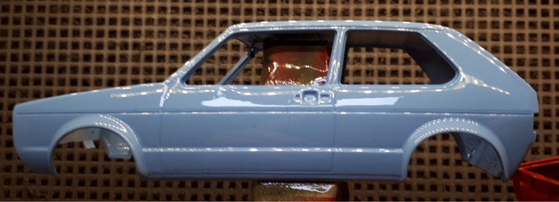

Ich bin mit dem Lackbild zufrieden. Bis jetzt gibt es keine Katastrophen, aber warten wir einmal ab....

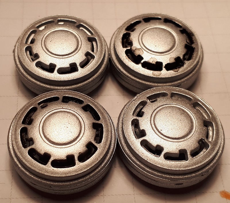

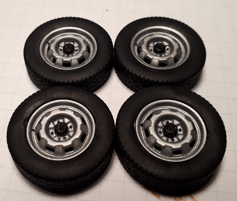

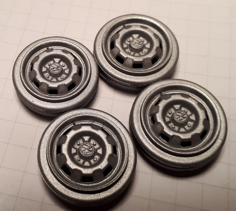

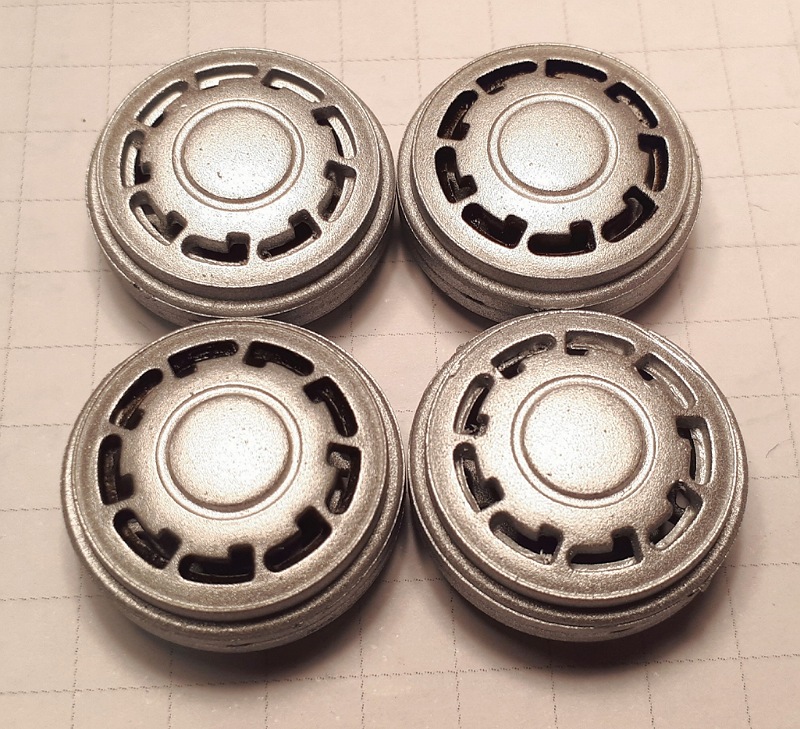

Die Felgen gehören zwar zum blauen Restauration-Golf, aber bisschen Fleißarbeit musste noch erledigt werden:
Vorher Eisen#91(?) Pinsel
Nachher Eisen#91 Airbrush
...da sieht man dann sogar die Ventile... 8-)
Räder für den Blauen sind fertig.
Stahlfelgen
Stahlfelgen
Mein Rad-Lager:
"Radlager"
"Radlager"
