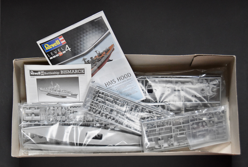

Im gemeinsamen Karton finden wir in Plastiktüten verpackt, bekannte Modelle. Revell stellte die Bismarck erstmals 2010 in die Regale. Das Schiff fand als eine der besten Abbildungen des Schlachtschiffes sofort grosse Anerkennung. Rund 300 Teile sind in 48 Bauschritten zu verbauen. Auch ohne Ätzteile entsteht eine sehr reich detaillierte Miniatur, die man zur Vervollständigung lediglich noch mit einer Reling versehen sollte. Wer mehr will, darf sich das selbstverständlich ohne Rücksicht auf Verluste genüsslich antun, bei uns Schiffsmodelbauern ist bekanntlich die Herausforderungsskala nach oben offen.
Die HMS Hood, das zweite Schiff im Duopack wurde 1978 von Italeri im hauseigen typischen Massstab 1:720 entwickelt. Kurze Zeit später erschien der gleiche Bausatz auch bei Revell. Wollte man sich einerseits mit einem eigenen Massstab von den damals aufkommenden Waterline Modellen aus Japan absetzten und sich andererseits die Gunst bei den Sammlern in 1:700 doch nicht ganz verscherzen? Ist nur eine vermutende Frage!

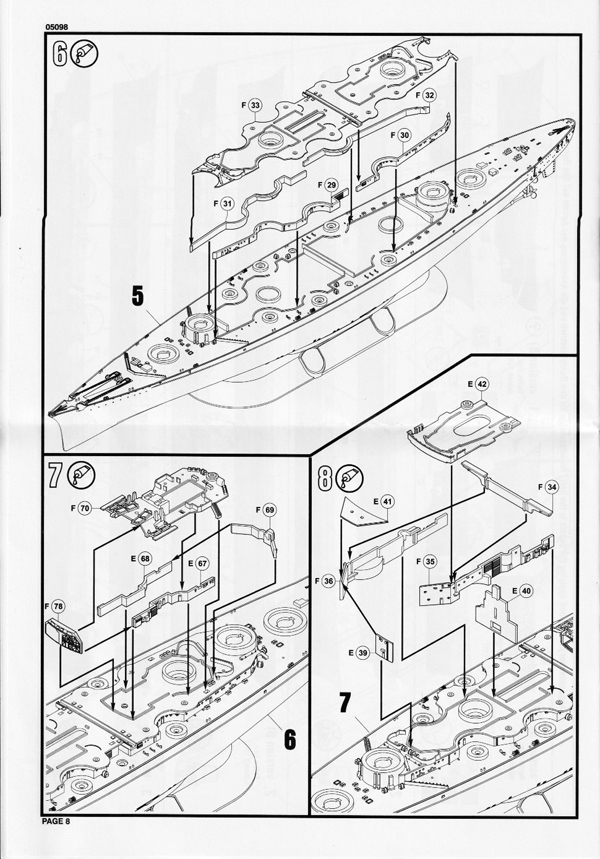

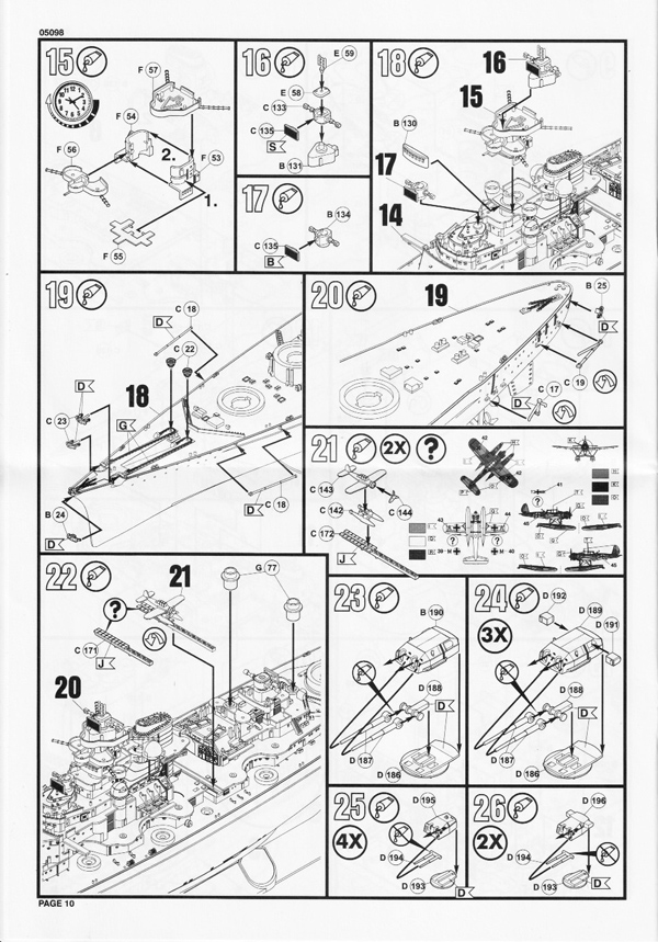

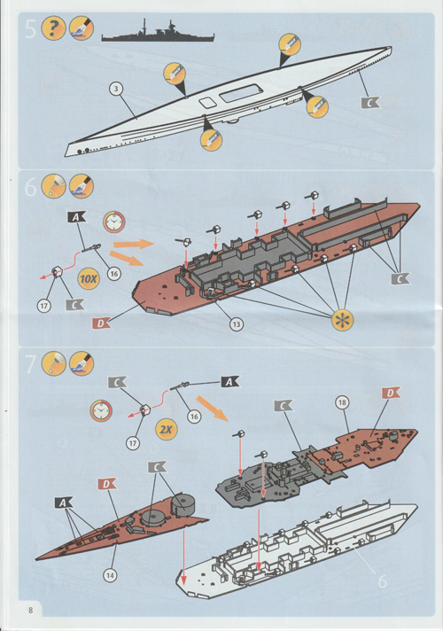

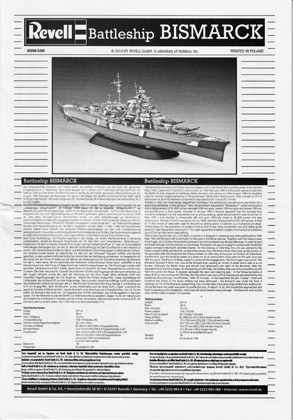

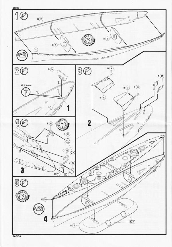

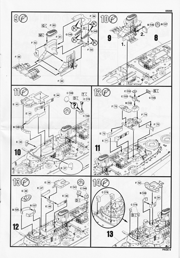

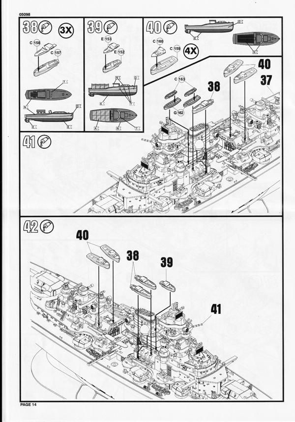

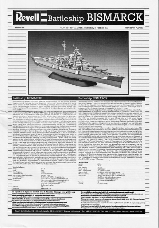

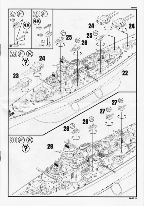

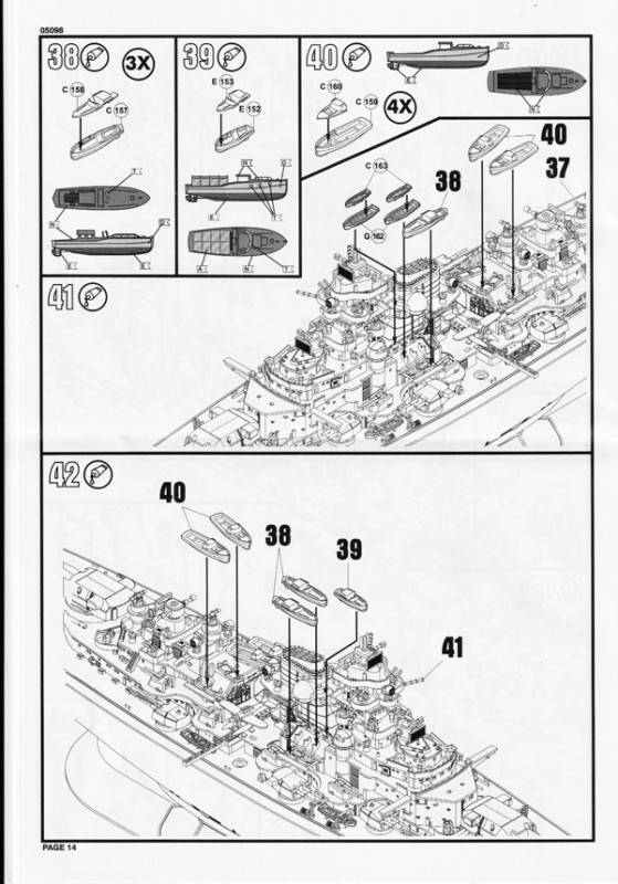

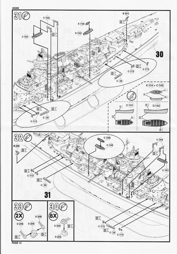

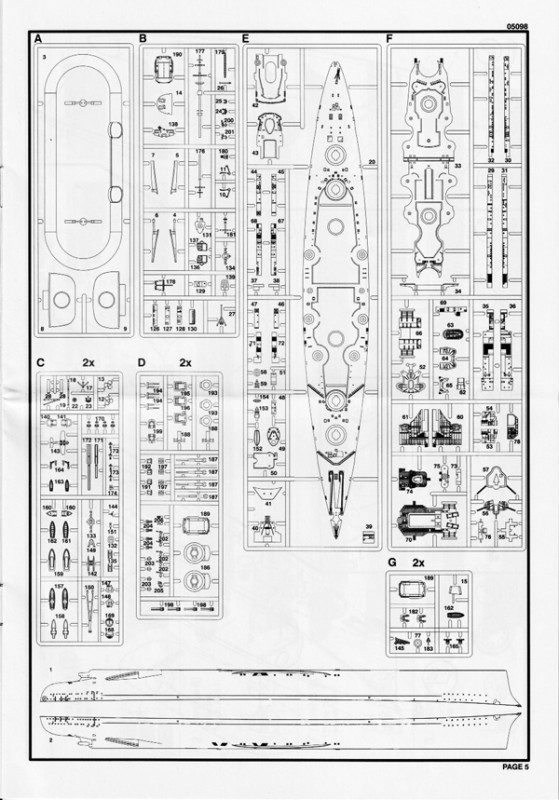

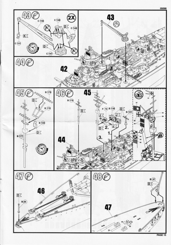

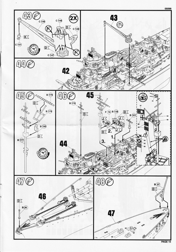

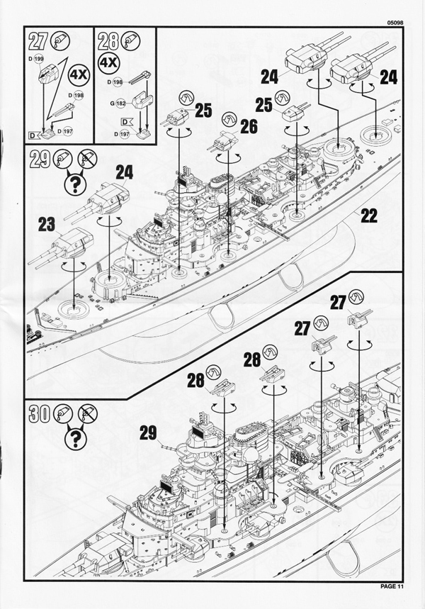

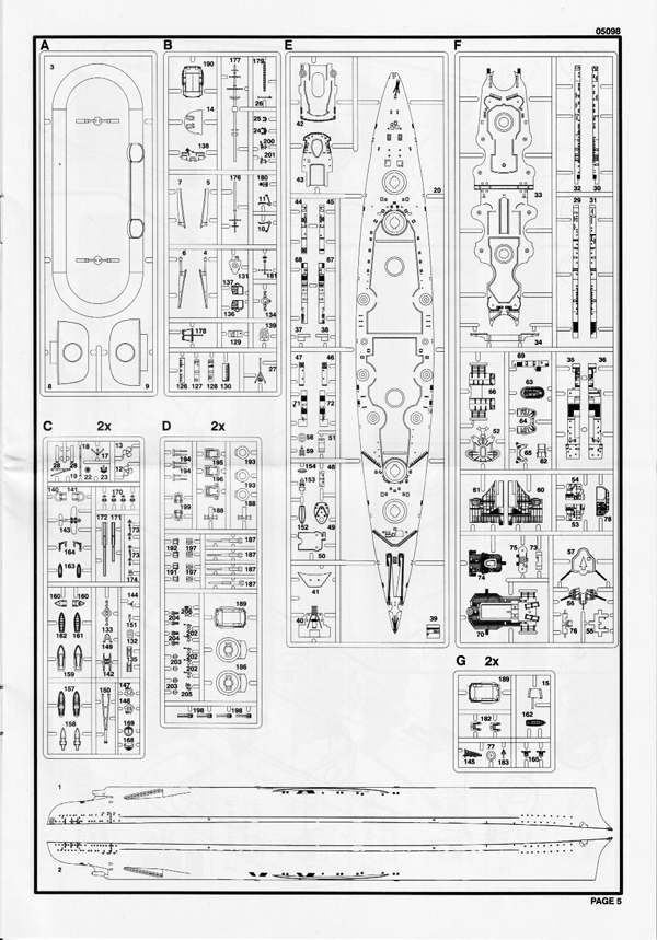

Der Bauplan für die Bismarck
Die Bauanleitung beschreibt vorab ausführlich den Werdegang des bekannten Schiffes und illustriert auf neun Seiten in gewohnt grafischer Manier, wie vorzugehen ist, und wo die teils sehr winzigen Teile hingeklebt werden müssen. Der Übersichtlichkeit halber empfiehlt es sich, die Bauschritte 49 und 50 auf A4 zu vergrössern.

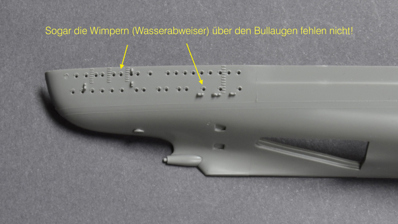

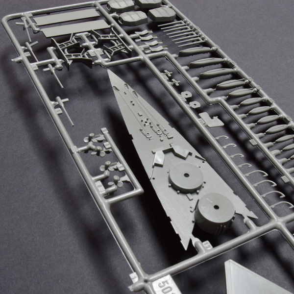

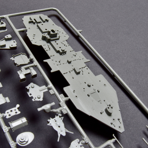

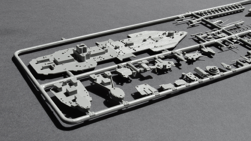

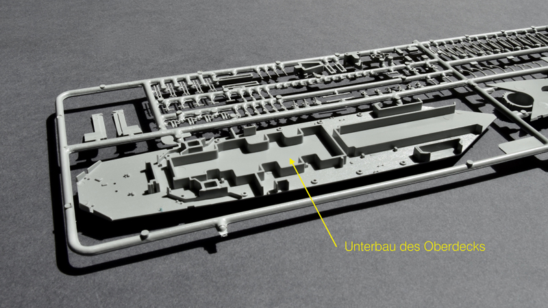

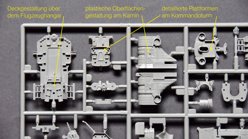

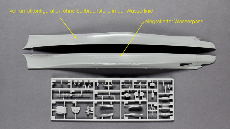

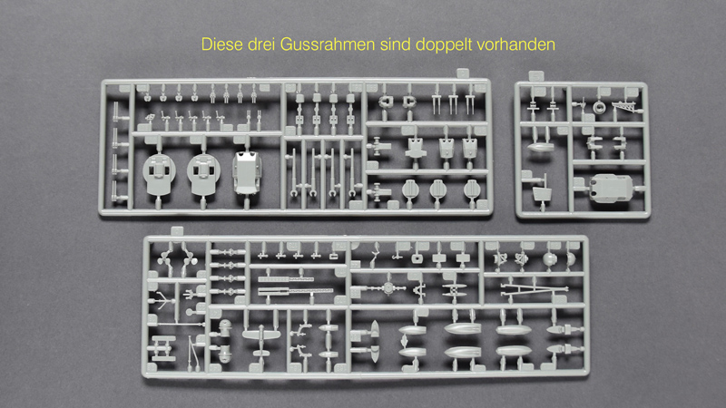

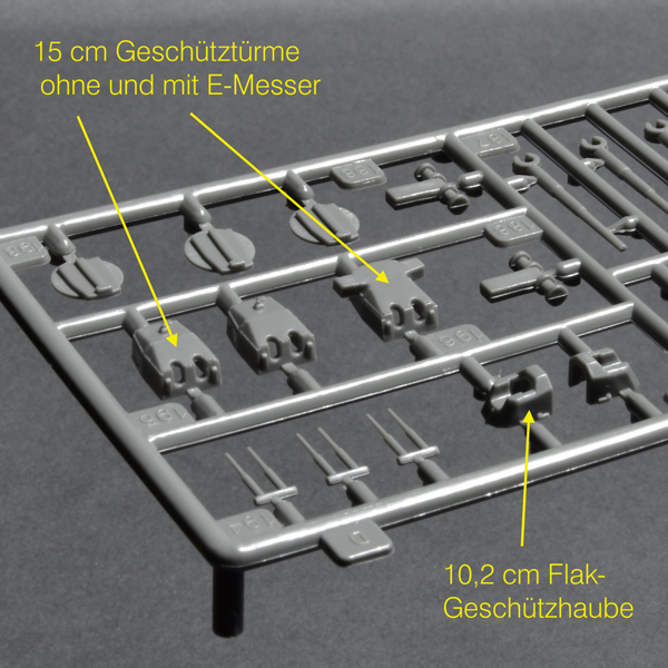

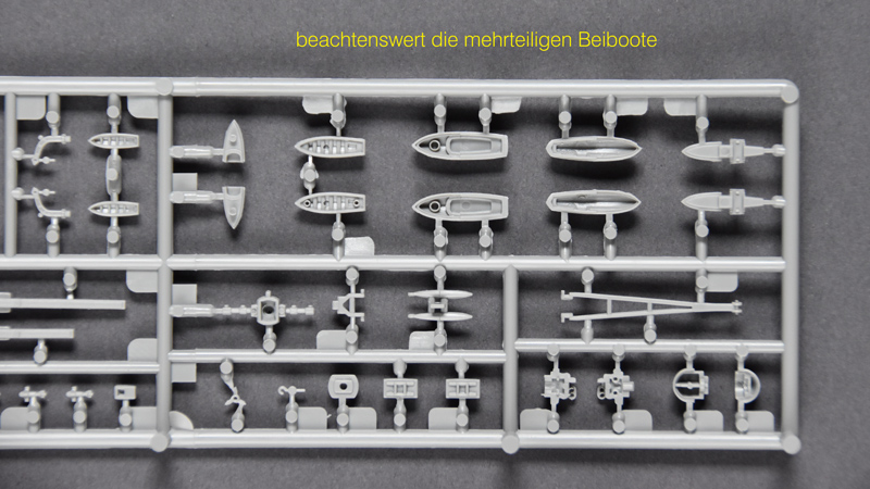

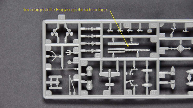

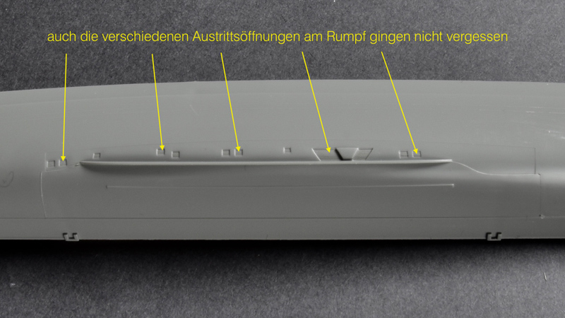

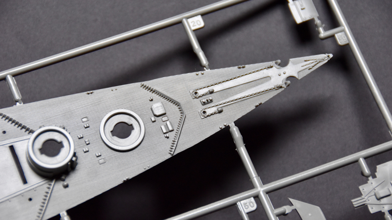

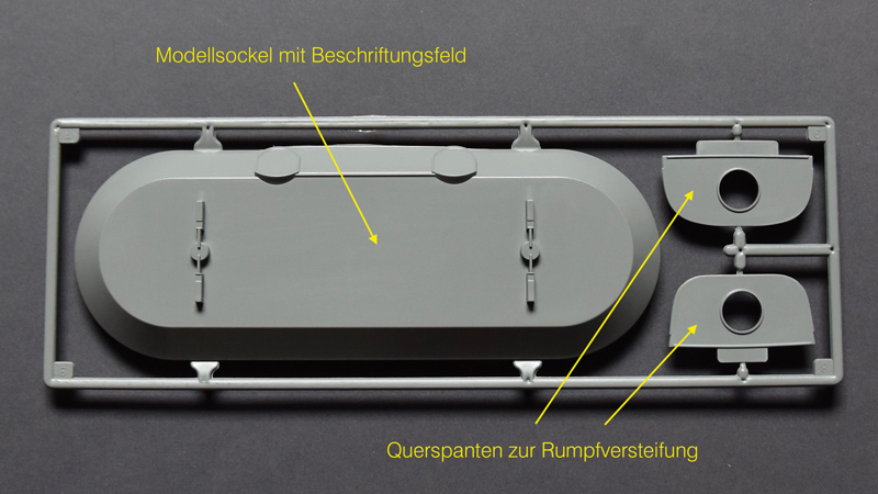

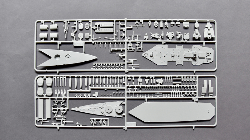

Die Bausatzteile für die Bismarck

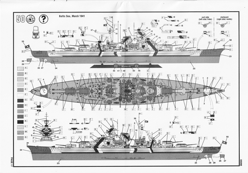

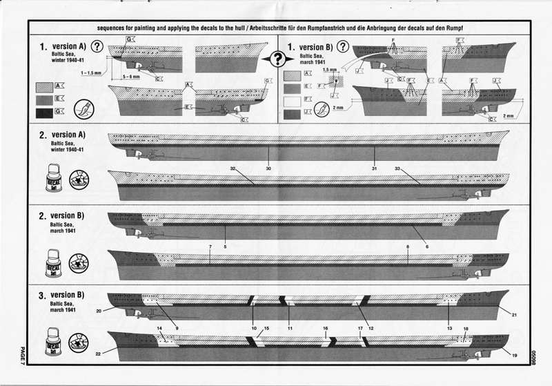

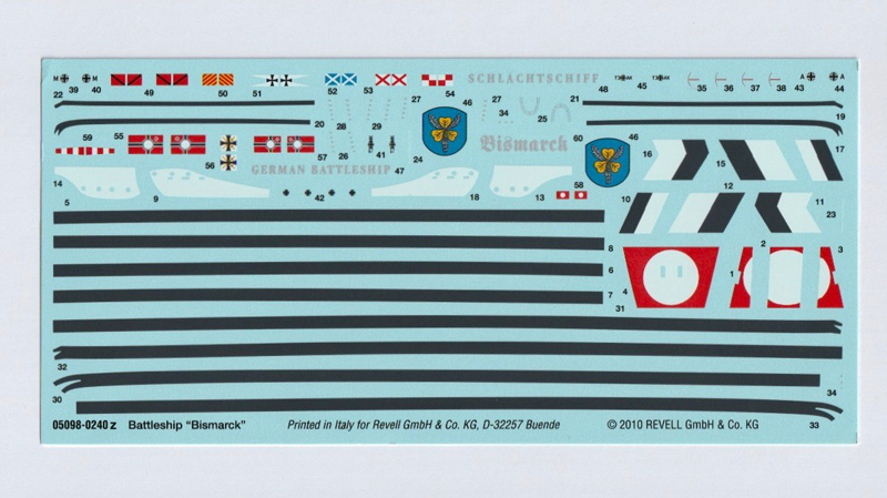

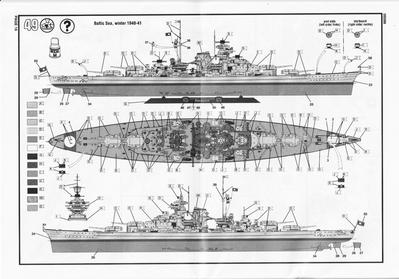

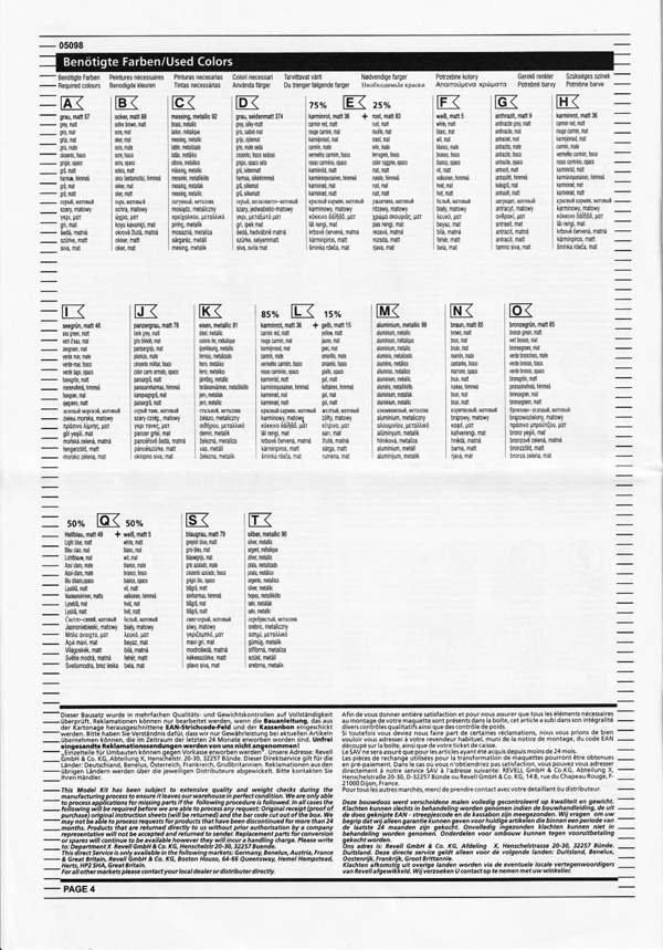

Die Bemalungshinweise für die Bismarck
In akribischer Art und Weise werden allein 18 verschiedene Farben aufgelistet, die gemäss umfangreicher Bemalungspläne verarbeitet sein wollen. Für die Rumpfgestaltung, die zeichnerisch separat ausgewiesen wird, stehen drei Varianten zur Verfügung: Ostseetarnung Winter 1940/41; Ostseetarnung März 1941; Ostseetarnung März 1941 bis Beginn Rheinübung. Interessanterweise fehlt dann aber das Bemalungsschema während der Rheinübung ab Grimstadfjord.
Wer die Tarnstreifen am Rumpf und den Wasserpass nicht selbst aufmalen will, dem stehen Abziehbilder zur Verfügung. Allerdings gibt es für die schwarz/weissen Balken an den Aufbauten keine Teile, heisst also, im schwierigsten Bereich abkleben und selbst aufmalen!

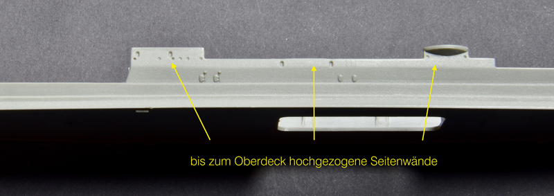

Bei der Verwendung von Holzdecks scheiden sich bekanntlich die Geister. Ich meine, man kann getrost darauf verzichten. Wenn man die sehr fein ausgebildeten Plankenfugen mit einem dezenten Wash überzieht, kann eine dezente Strukturierung erzeugt werden. Der Eindruck von frisch geschnittenen Holzplanken an Deck, wie man es oft sieht, kann es ja wohl nicht sein!

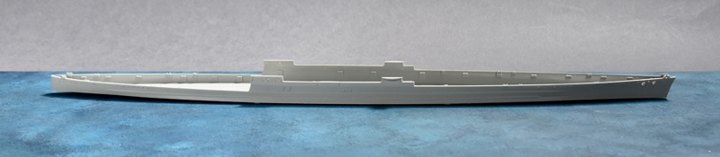

Wer ein Wasserlinienmodell darstellen möchte, dem bleibt nichts anderes übrig, als den Unterwasserteil abzutrennen und nach Einsetzen des durchlaufenden Hauptdecks den Überwasserteil auf einer mit Schleifpapier beklebten Platte plan zu schleifen.

Vorsicht bei den Farbvorschlägen von Revell. Schaut lieber auf dieser Seite um sicher zu gehen. www.kbismarck.com
Die Bismarck hatte nie eine rostrote Turmbemalung. Nur die Prinz Eugen.
Unter Photo Gallery findet ihr "drawings........" hier sind die Tarnbemalungen bis zum Ende farbig dargestellt.

Da bin ich mit dir einer Meinung@OFW
Siehe auch meine Bemerkungen zu den Bemalungsvorschlägen in den Bauanleitungen von Revell zur Scharnhorstklasse unter viewtopic.php?f=46&t=7947.
Ganz klar: Die BoxArt vermittelt ein falsches Bild - leider

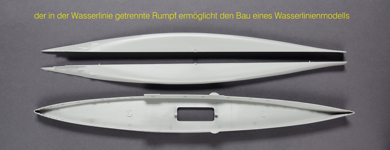

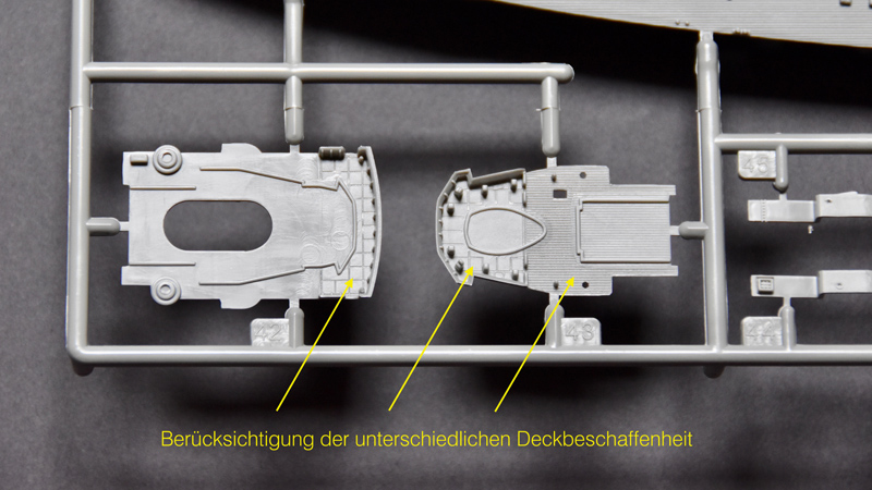

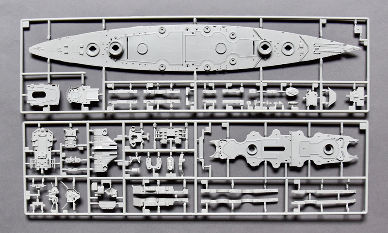

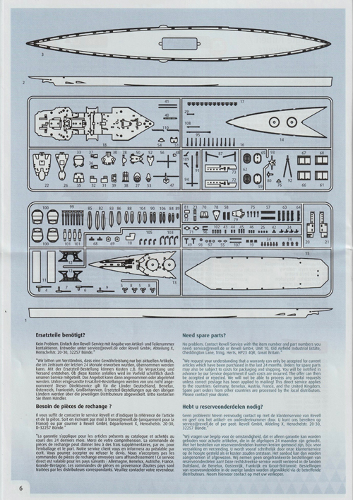

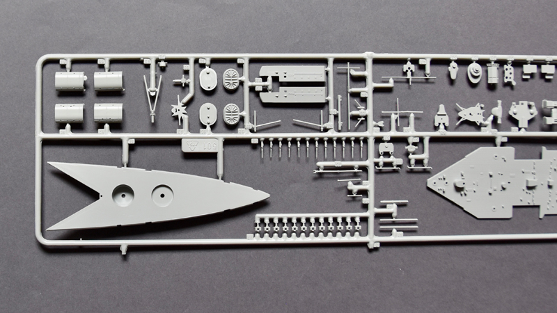

Die Bausatzteile für HMS Hood
Das grosse Manko gerade vorneweg. Der Bausatz zeigt die HMS Hood im Bauzustand vor 1940, also bevor als markantestes Merkmal die zehn 14 cm Geschütze ausgebaut und durch 10,2 cm Flugabwehrgeschütze und UP Werfer auf dem Oberdeck ersetzt wurden. Schon vor ihrer letzten Fahrt waren weiter die vorderen beiden Kasematten Backbord und Steuerbord dicht gesetzt, Decksauschnitte zugebaut, auch Änderungen an den Scheinwerfer- und Radaranlagen vorgenommen worden.
Trotz des hohen Alters der Bausatzformen kann das Modell der HMS Hood mit dem rund dreissig Jahre jüngeren Bismarckmodell in Sachen Genauigkeit und Feinheit sehr gut mithalten. Bezüglich Kantenschärfe ist sie den revelltypischen „weichen“ Kanten gar überlegen. Alle Teile sind versatzfrei, ohne Fischhäute und kaum mit Grat gespritzt.
Die Wasserlinienbauer werden es als Vorteil schätzen, dass Rumpf und Unterwasserteil getrennt voneinander vorhanden sind; die Liebhaber von Vollrumpfmodellen sich darüber mokieren, dass geklebt, evtl. gespachtelt und geschliffen werden muss.
Persönlich finde ich, dass Schiffsmodelle 1:600 und kleiner, als Wasserlinienmodell besser präsentieren. Aber bitte, jedem das Seine! Bei Vollrumpfbau empfehle ich, die beiden Unterwasserteile innen, entlang der Naht, mit einem Sheetstreifen zu stabilisieren, bevor man den Überwasserteil anklebt.

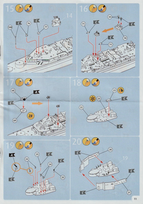

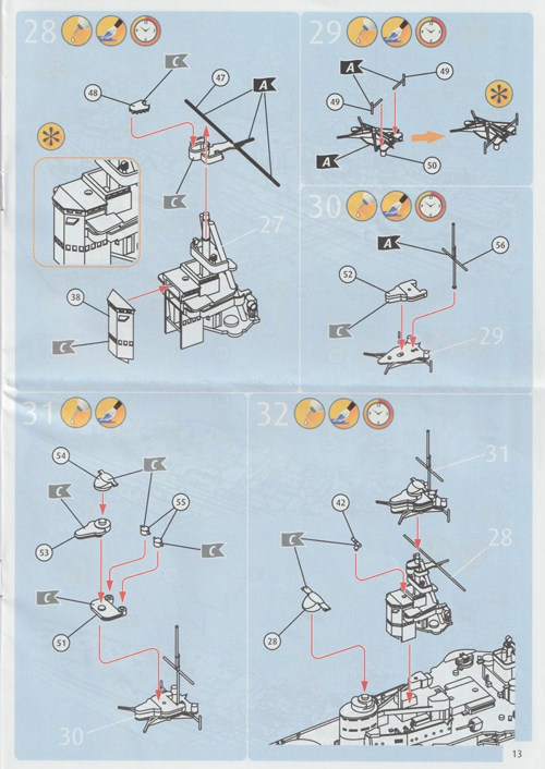

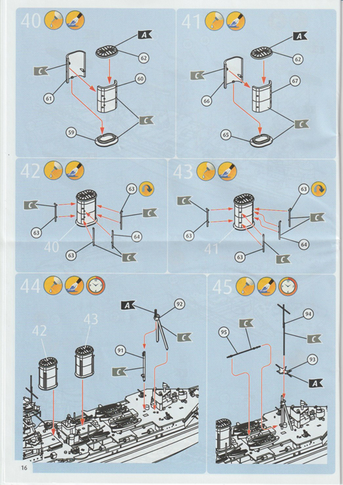

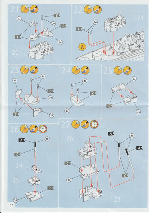

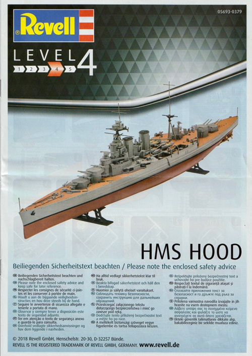

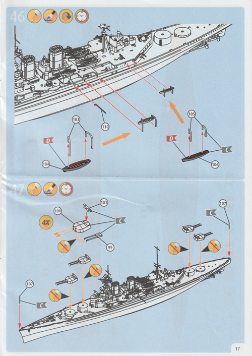

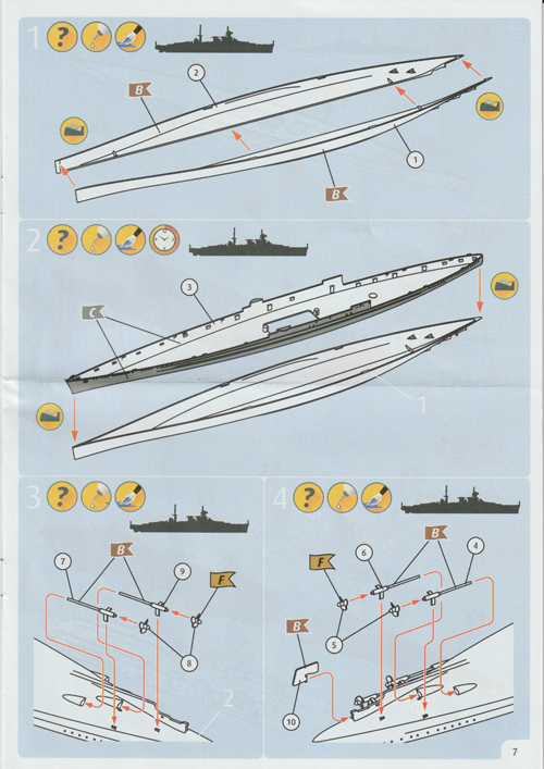

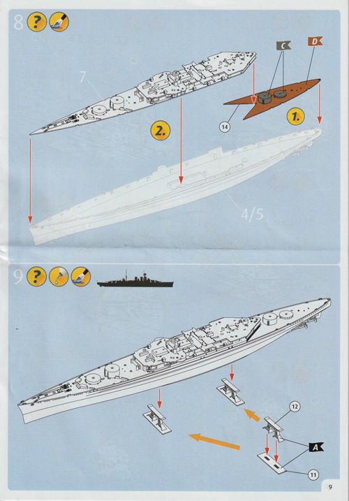

Der Bauplan für HMS Hood
Ausführlich und in gewohnt farbiger Grafik zeigt die Bauinstruktion in insgesamt 47 Schritten auf, wie die rund 200 Teile zu verbauen sind.

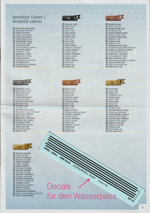

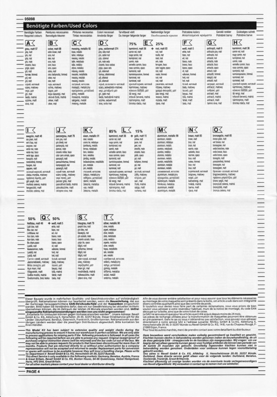

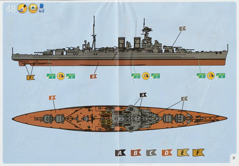

Die Bemalung für HMS Hood
Im Vergleich zur Bismarck ist die Farbpalette mit sechs Farbtönen wesentlich kleiner.
Zum Zeitpunkt ihres letzten Einsatzes war die HMS Hood dunkelgrau (Royal Navy 507a) über alles gestrichen. Die Decks waren abgewettert holzfarben, also kaum „braun matt“ wie auf der Anleitung angegeben – der Unterwasserteil wie üblich braun rot.
Abziehbilder sind lediglich als schwarze Streifen vorhanden (siehe auf der Seite mit den Farbangaben), um damit den Wasserpass darzustellen. Kriegs- und Vizeadmiralsflagge fehlen leider.
