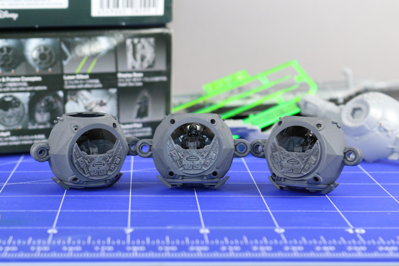

Ein dritter, Darth Vaders Advanced X-1 kam zwischenzeitlich dazu und irgendwann fing ich dann auch mit dem Bau der Modelle an, aber weiter wie bis zu den Cockpits bin ich nie gekommen:

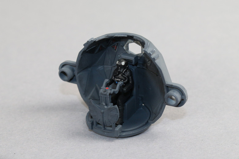

Das soll sich nun ändern. Zunächst jedoch erst einmal zum Ist-Zustand. Um euch das Innere der Cockpits zu zeigen, habe ich die Fronthälften fürs Fotoshooting nochmal entfernt, sind ja Steckbausätze. Da hätten wir zuerst den Interceptor samt Pilot:

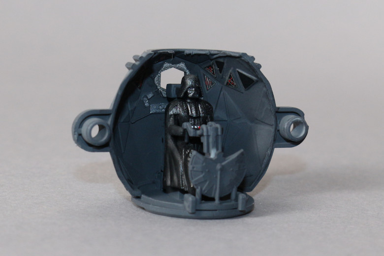

Dann Darth Vaders Kugel:

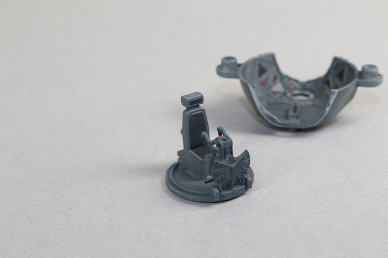

Und das Interieur vom Standard TIE - unbemannt, es wäre aber auch hier eine sitzende Figur im Bausatz enthalten:
Wie ihr seht, sind alle drei Cockpits völlig identisch. Und erinnern irgendwie an eine Mischung aus Auto-Scooter und Siebziger-Jahre Game-Show :lol: . Auch die weiteren Baustufen sind bei allen Kits im Wesentlichen gleich. Ich werde in diesem Baubericht daher nur auf den Standard TIE-Fighter eingehen, für dieses Modell habe ich mir eine spezielle Szenerie mit Vignette ausgedacht. Los geht es in Kürze...

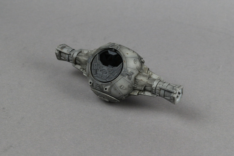

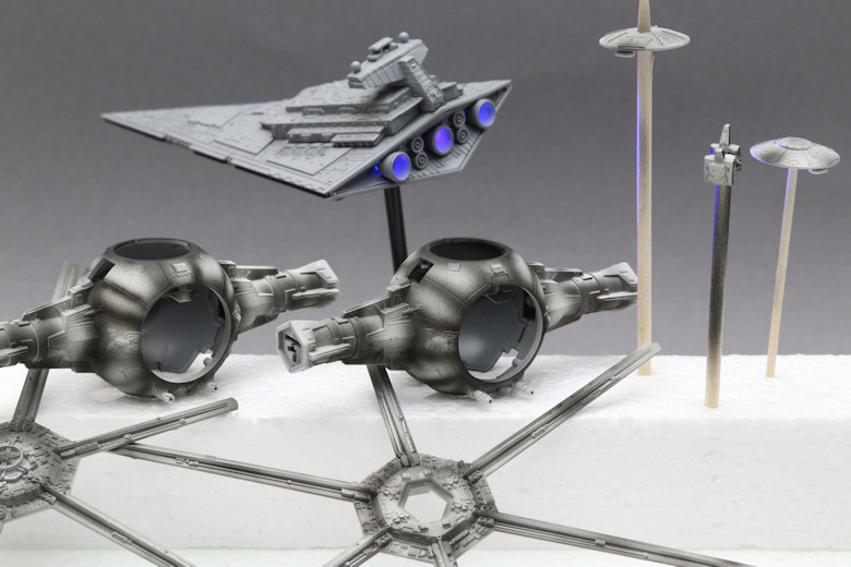

Die Imperiale TIE-Jäger-Manufaktur gibt die Wiederaufnahme ihrer Tätigkeit bekannt. Aktuell befinden sich die Außenhüllen und weitere Bauteile in der Lackiererei, wo sie grundiert wurden und ein Preshading erhielten.
Um den Bau vor etwaigen Angriffen durch die Rebellen-Allianz zu schützen, wurde zudem ein Sternenzerstörer entsandt, der die Anlage sichert. Leider war nur ein Schiff der XXXS-Klasse verfügbar.

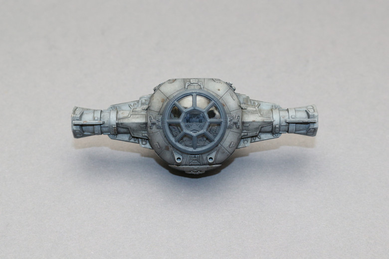

Nach dem Preshading wurde mit Hellgrau gebrusht...
..und dann gealtert, was der Bestand hergab; der Jäger soll einen richtig runtergerockten Look erhalten. Zusammengefasst kamen Washing und Drybrush zum Einsatz, sowie ein paar punktuelle Schäden, die mit dem Pinsel aufgemalt wurden.

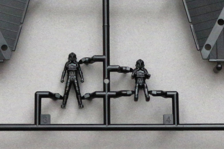

Eine Besonderheit des Standard-TIE Bausatzes ist, dass er neben einem sitzenden Piloten auch eine zweite Figur in stehender Position enthält.

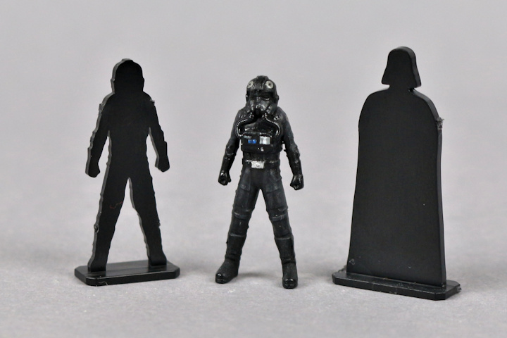

Bei jedem meiner anderen Kits (auch bei den Rebellen-Jägern) ist stattdesen lediglich eine Art Silhouette dabei. Jedenfalls wird für mein Vorhaben die stehende Miniatur genutzt. Auf dem Foto seht ihr sie fertig bemalt, zum Vergleich umrahmt von zwei der besagten Schemen aus anderen Bausätzen.

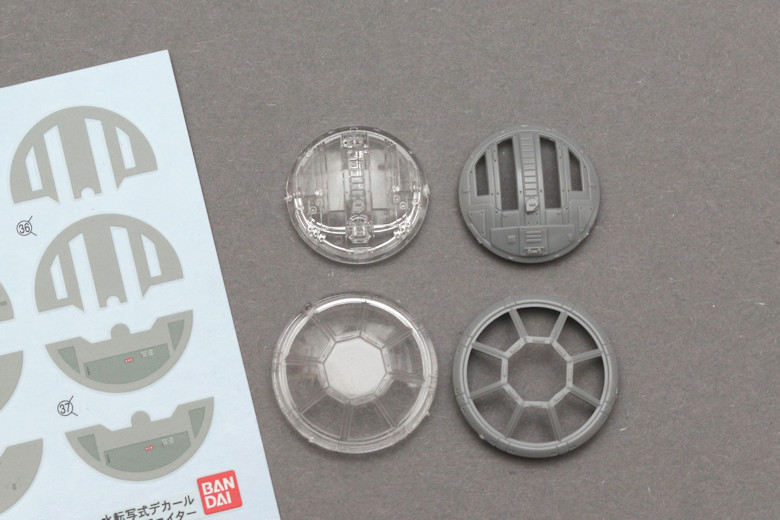

Für Dachluke und Frontscheibe bietet der Bausatz zwei Optionen an. Einmal als Klarsichteile, die entweder bemalt oder mit den beiliegenden Decals beklebt werden oder als scheibenlose Kunststoffteile – wie bei den originalen Studio-Modellen.
Für mein Mini-Diorama werde ich die Klarsichtteile verwenden:

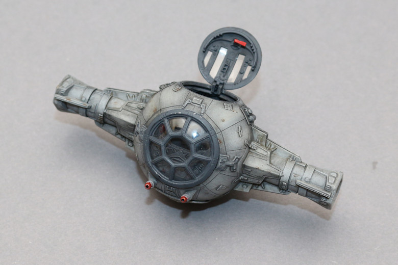

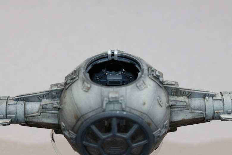

In der Zwischenzeit ist mir die Idee gekommen, die Ausstiegsluke geöffnet darzustellen. Dazu musste ich ein Pseudo-Scharnier aus zwei kleinen zurechtgeschnittenen PS-Teilen einbauen...
...an das ich die aufgestellte Luke ankleben konnte. Eine Notentriegelung (der rote Hebel) habe ich bei der Gelegenheit auch gescratcht - ist ganz sicher nicht originalgetreu, dafür aber plausibel. Die Laser-Kanonen sind inzwischen auch dran.
