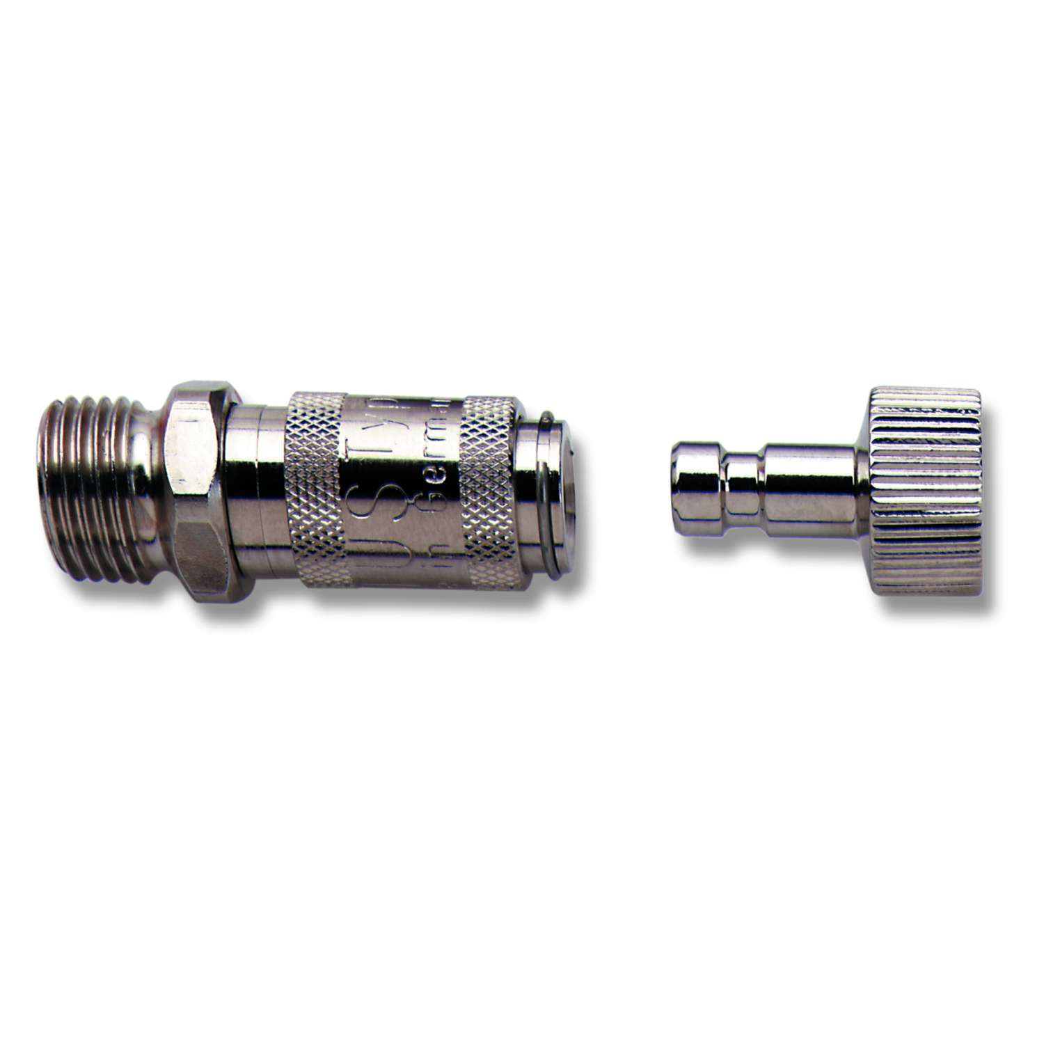

Zu Deinem Problem , beim Starterkit von Revell ist ein relativ schwacher Kompressor dabei . Da der Druck des Kompressors so gering ist wird der Druckluftschlauch hier nur auf den Pistolenanschluss aufgeschoben /gesteckt .
Bei der Pro Pistole ist ein anderes System vorgesehen . Hier benötigt man einen Druckluftschlauch mit Gewindeanschluss , da bei dieser Art von Airbrush mit höheren Drücken gearbeitet wird .
Es gibt aber noch ein Schnellkupplungsschlauchsystem ( geiles Wort
)Hier hat der Druckluftschluch eine Schnellkupplung welche an ein Adapter der auf die Airbrush geschraubt ist , verbunden wird.
Wenn Du nun den Adapter an die Airbrush schraubst müsstest Du den Schlauch Deines Starterkits aufschieben können . Nur der Druck wird wahrscheinlich nicht ausreichen um damit sauber zu Sprayen.
Persönlich halte ich beides für einen Fehlkauf ! Wenn ich mir die jeweiligen Preise ansehe ist das schon fast erschreckend.
Einen Kompressor mit Drucklufttank bekommst Du für ca 60 € . Eine Harder &Steenbeck Ultra two in one für 93€ .
Somit hättest Du für weniger Geld schon eine bei weitem bessere Ausrüstung die Dir gewiss mehr Freude bereitet.
