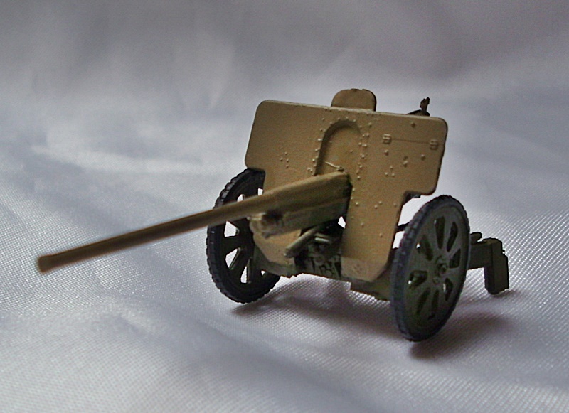

Geschichtliches: Russisches Geschütz Kaliber 7,62. Erbeutet zu beginn des Unternehmens Barbarossa Juni 41 bis Jahresende. Bis Frühjahr 42 wurden, erst 6 dann 3 mit verbessertem Splitterschutz, SdKfz 6 umgebaut und in Afrika in die Pz.Jg.Abt 605 eingegliedert. Das besondere es wurde originale Geschütze benutzt und russische Munition verwendet. Alle Fahrzeuge verblieben in Afrika wobei die Briten 2 Exemplare erbeuteten
Quelle: http\\: warthunder.com
Ein Originalfoto der "Diana". Zum Anstrich. Untergrund Sandgrau (Ral 7027) mit Braunen Tarnstreifen (Ral 8020)

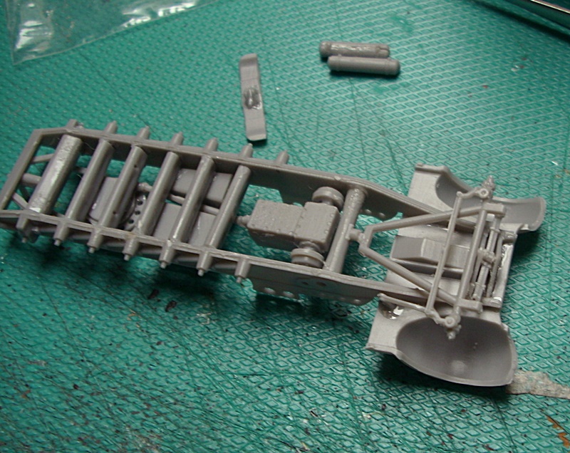

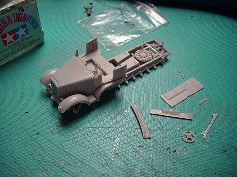

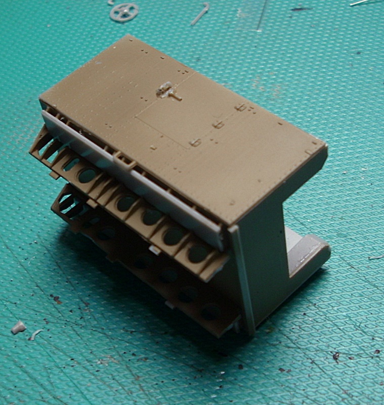

Der Rahmen und der vordere Aufbau.

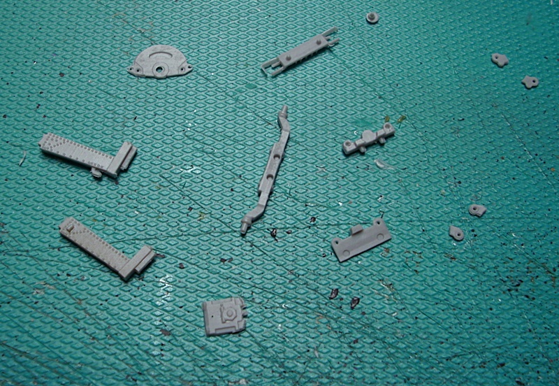

Einen kompletten Rahmen zur Aufnahme der Laufrollen sucht man vergebens. Nur Einzelteile die man erst aus dem Gießrahmen B auslösen muß.
Jetzt beginnt das entfernen der Angüsse und weiteren Unsauberkeiten. Kleine Feilen aus dem Nailart Zubehör sind da sehr hilfreich.
Die Drucklufttanks habe ich ausgetauscht.
Zum Ausrichten des Rahmens habe ich bereits das Teil mit den Kotflügeln mit verbaut und dann auch gleich die Teile der vorderen Lenkung. Hier mußte ich immer wieder den Rahmen ausrichten bis der Kleber einigermaßen fest war.

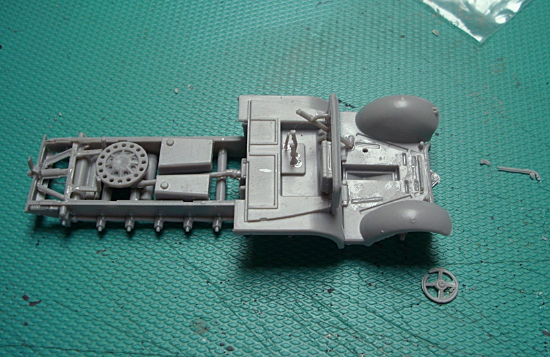

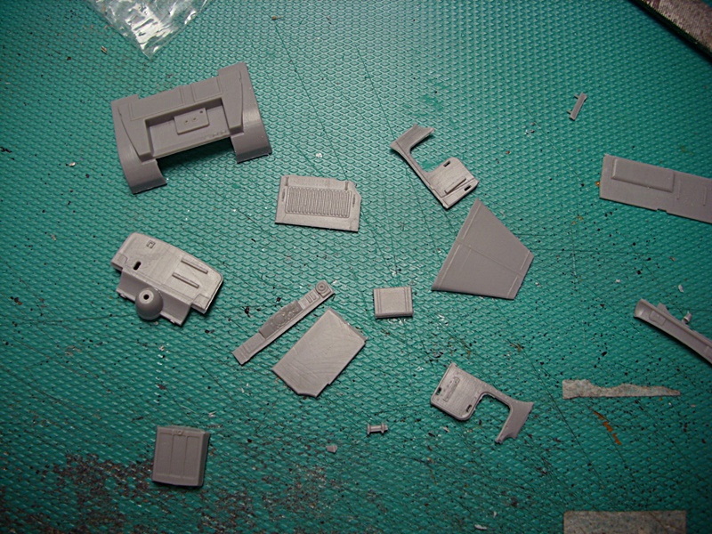

Weiter ging es dann mit dem Fahrerbereich. Auch hier erstmal alles an Bauteilen zusammen suchen und säubern
Das Lenkrad und den Griff auf der Beifahrerseite konnte ich auch abschreiben war aber kein Problem das zu ersetzen.

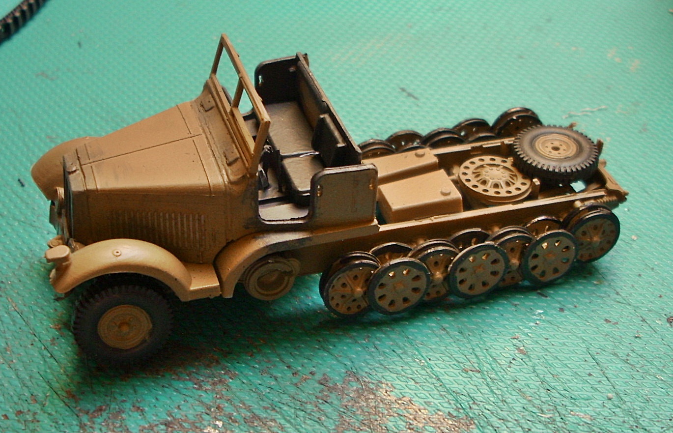

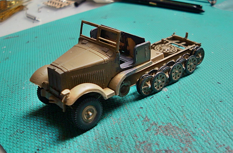

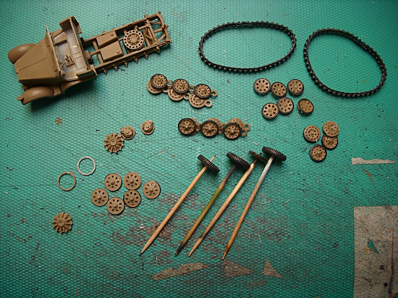

So weiter geht es mit der Diana. Heute kommt auch schon Farbe ins Spiel. Räder und Laufrollen habe ich mit Ral 7027 lackiert. Sandgrau oder Cam.Grey von Vallejo Nr. 71.118, sowie auch schon den Rest vom gebauten Fahrzeug. Gummiteile habe ich mit Anthrazit bemalt und den Innenraum vom Fahrzeug mit Deutsch Grau.
Alle vorgesehen "Löcher" von den Laufrollen habe ich dann nachgebohrt und trocken angepaßt. Einige Räder mußte ich auch leicht nacharbeiten. Damit war die Vorbereitung abgeschlossen und ich konnte die erste Seite fertigstellen.
Danach nochmal das gleiche auf der anderen Seite und auch die Sitze und Reserverad werden gleich mit verbaut. Antriebsrad und Kette, die ich auch schon in Grau vorbemalt habe verbaue ich immer einen Tag später um Kleber und Plastik wieder aushärten zu lassen. Die Paßgenauigkeit war bisher ganz zufriedenstellend ok da und dort mal etwas nacharbeiten aber sonst ok.
Morgen geht es dann mit dem gepanzerten Aufbau weiter.

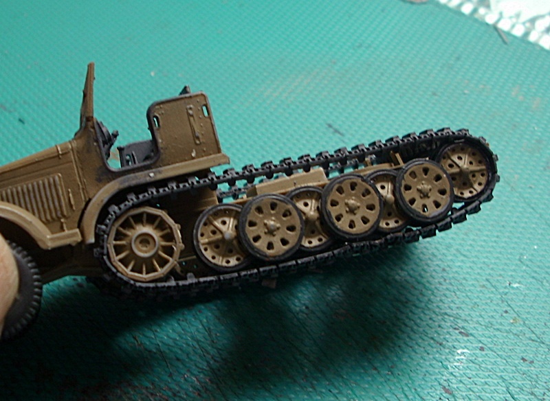

So aber jetzt weiter mit der kleinen Diana. Erstmal habe ich mit dem Antriebsrad und der Kette weiter gemacht. Diese Gummiketten klebe ich nicht, hält eh nicht, sondern tackere sie zusammen. Sind kleine Klammern (P2) und wenn man die Kette eh bemalt sind die Klammern unsichtbar.
Sieht natürlich sch...... aus, da hilft etwas Sek-Kleber. Kurz andrücken und fertig. Ich mag das nicht wenn Ketten irgendwo im Raum schweben die müssen wenn keine Stützrollen vorhanden sind auf den Laufrollen aufliegen.

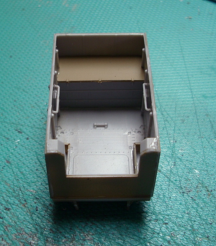

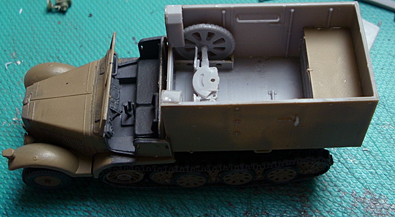

Dann der gepanzerte Aufbau. Bei den ersten 6 Fahrzeugen waren die Platten noch recht dünn die dann gelieferten 3 weiteren waren schon dicker und boten so auch besseren Schutz vor Schlittern und Weichkern Munition. Fahrzeug 10 ??? soll angeblich nur zu Testzwecken gebaut worden sein.
Hier habe ich jetzt vergessen mehr Bilder vom zusammenbau zu machen aber sollte eigentlich jedem verständlich sein.
Die Bodenplatte mit den Befestigungsrahmen. Sind nur 5 Teile und einen Bauplan braucht man dafür nicht. Auch die 4 Seitenteile erklären sich selbst da im Inneren für die Radaufnahme und eine Munitionkiste aussparungen an den Innenwänden vorhanden sind.
Zwei Haltebügel an der Innenseite der Türen und zwei kleine Griffe an der Aussenseite der Türen sowie zwei Zusatzbleche für die Geschützaufnahme sind alle Teile die dann noch zu verbauen sind. Die Planenbügel werde ich erst zum Schluß, wenn das Geschütz eingebaut ist, auf den Aufbau setzen.

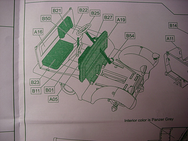

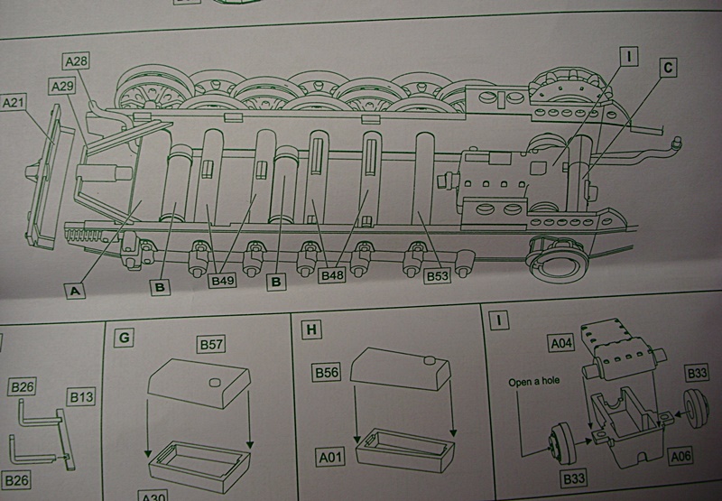

Jetzt kommt das Geschütz aber da habe ich ein kleines Verständigungsproblem mit dem Bauplan. ACE hat ja immer komplette Bilder vom Bauabschnitt mit zig Einzelbauteilen, die man sich mühsam zusammensuchen muß und dann auch noch die richtige Stelle am Bauteil finden aber ich weiß jetzt nicht wie ich das Schutzschild anbringen soll. :roll: Da werde ich wohl mal in den Microkosmos eintauchen müßen da die beiden Haltebügel keine 8mm lang sind.

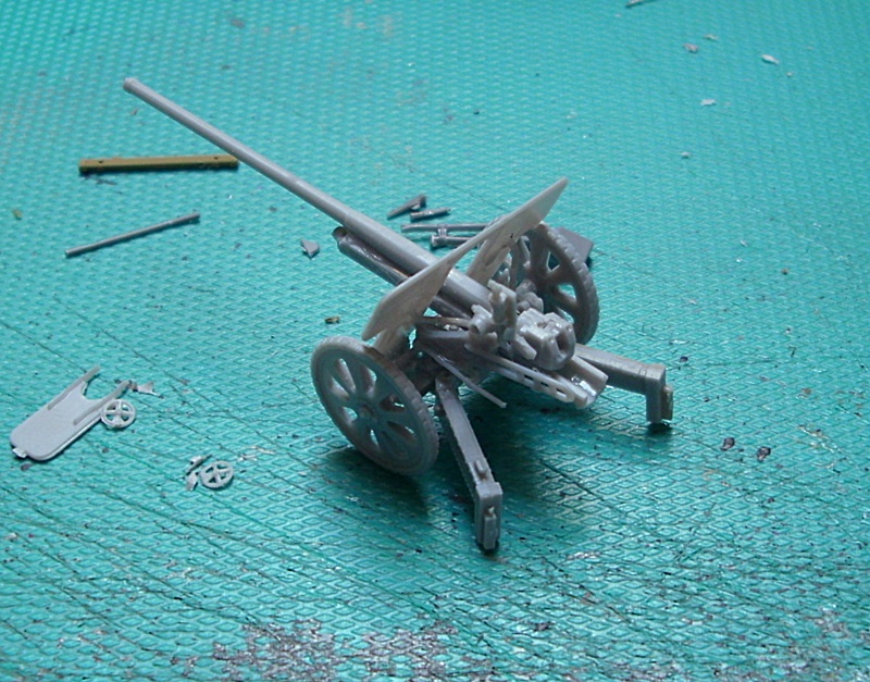

Wie gesagt weiter geht es mit dem Geschütz.
Wie schon beim Fahrzeug, der komplette Bauabschnitt mit den Teilenummern. Also wieder Teile suchen.
Am liebsten würde ich ja alles auf einmal verbauen aber ich muß immer warten bis der Kleber anfängt auszuhärten sonst habe ich die ganzen Kleinteile an den Fingern hängen.
und weiter mit den Puzzelteilen
Jetzt kann ich auch de Räder (2 Paar stehen zur Wahl) verbauen und mit Hilfe der Halterung im Fahrzeug diese ausrichten.
Nach dem trocknen kommt der Rest vom Geschütz. Sieht jetzt etwas komisch aus aber die langen Stützen der Lafette werden nicht verbaut sondern nur die kurzen die dann später mit dem Fahrzeugboden verbunden werden.

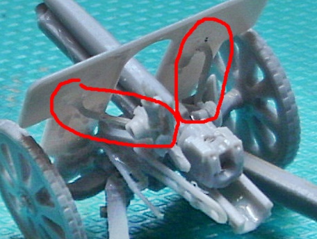

Hier mal die beiden Halterungen (in den roten Kreisen) die das Schutzschilde auf Abstand halten. Sehr klein und nix für 1:35 bauer. :lol:

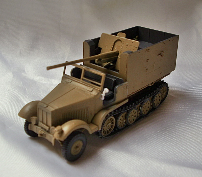

Gestern habe ich mir meine neue Nadel abgeholt und auch gleich versäumtes in der Bemalung nachgeholt.
So jetzt folgen noch div. Kleinigkeiten und Farbausbesserungen und dann die eine oder andere Alterungspur.

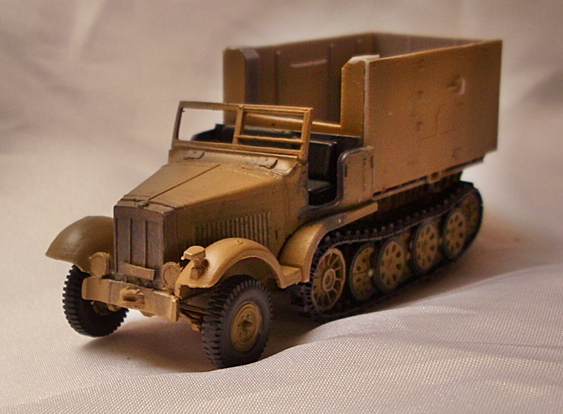

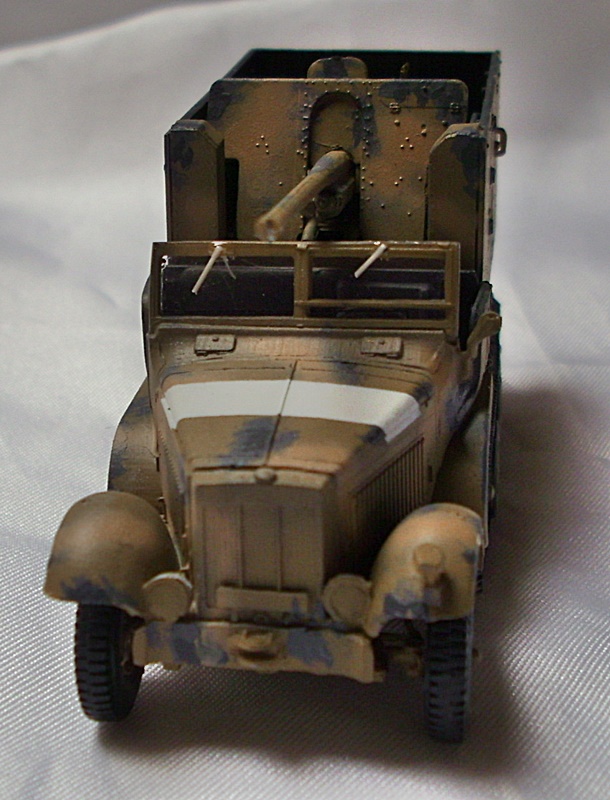

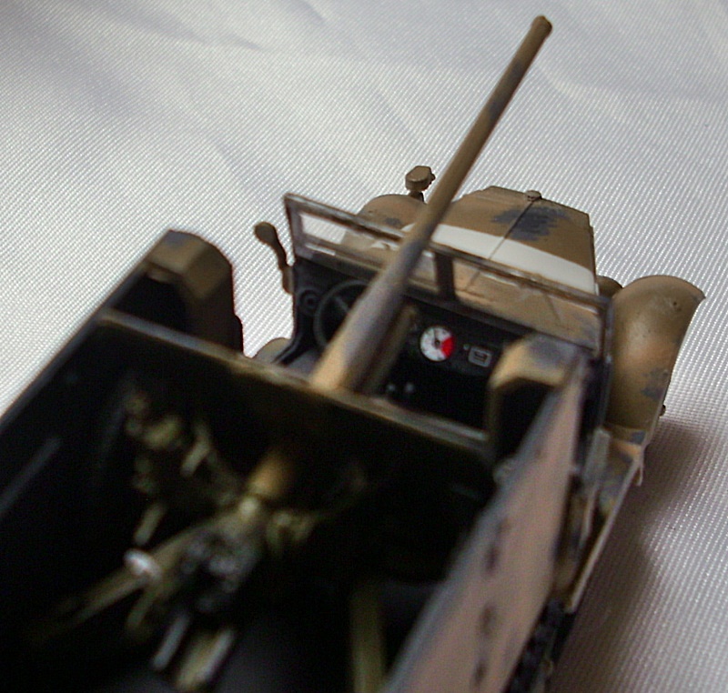

Kleine Zwangspause eingelegt aber das Modell muß ja fertig. Nachdem Fahrzeug und Geschütz fertig bebaut sind und auch die erste Bemalung abgeschlossen ist kommt nun der große Augenblick, paßt auch alles zusammen.
Jetzt folgen auch die letzten Arbeiten am Modell. Rückspiegel, Klarsichtfenster, Scheibenwischer und ganz wichtig der Fliegererkennungs Balken in weiß. Auch schon die ersten Abnutzungsspuren mit der trockenmal Methode und ein hellbrauner Tarnauftrag.
Der Blick in der Fahrerraum.
Noch ein wenig hier und da und das Modell kann in die Galerie.
