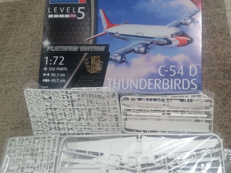

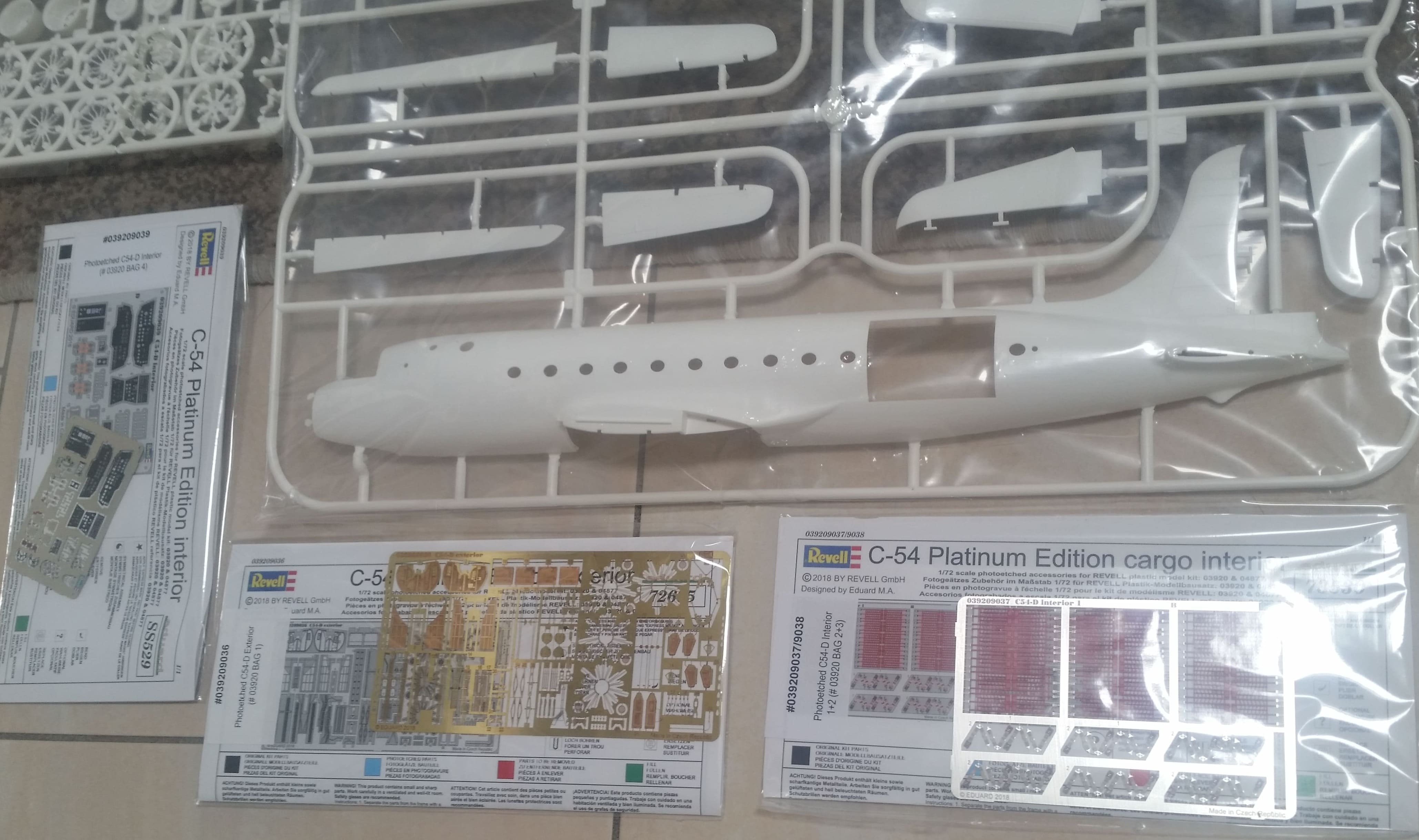

Mein nächstes Großprojekt fange ich bald an. Mein erstes Modell mit Photoätzteilen, und dann gleich 3 Packungen davon. Mal schauen ob ich damit klarkomme.
C-54 D Thunderbirds in 1/72
Douglas C-54D Thunderbirds
Revell 03920 Spritzguss mit Fotoätzteilen - 1/72

Bausatz: Diese Platinium-Edition der C-54D überrascht schon, denn zwei Sondereditionen dieses Vorbildes innerhalb weniger Monate war schon ungewöhnlich. Diese Edition geht aber in eine andere Richtung. Hier gibt es das volle Programm an Detaillierungssätzen.

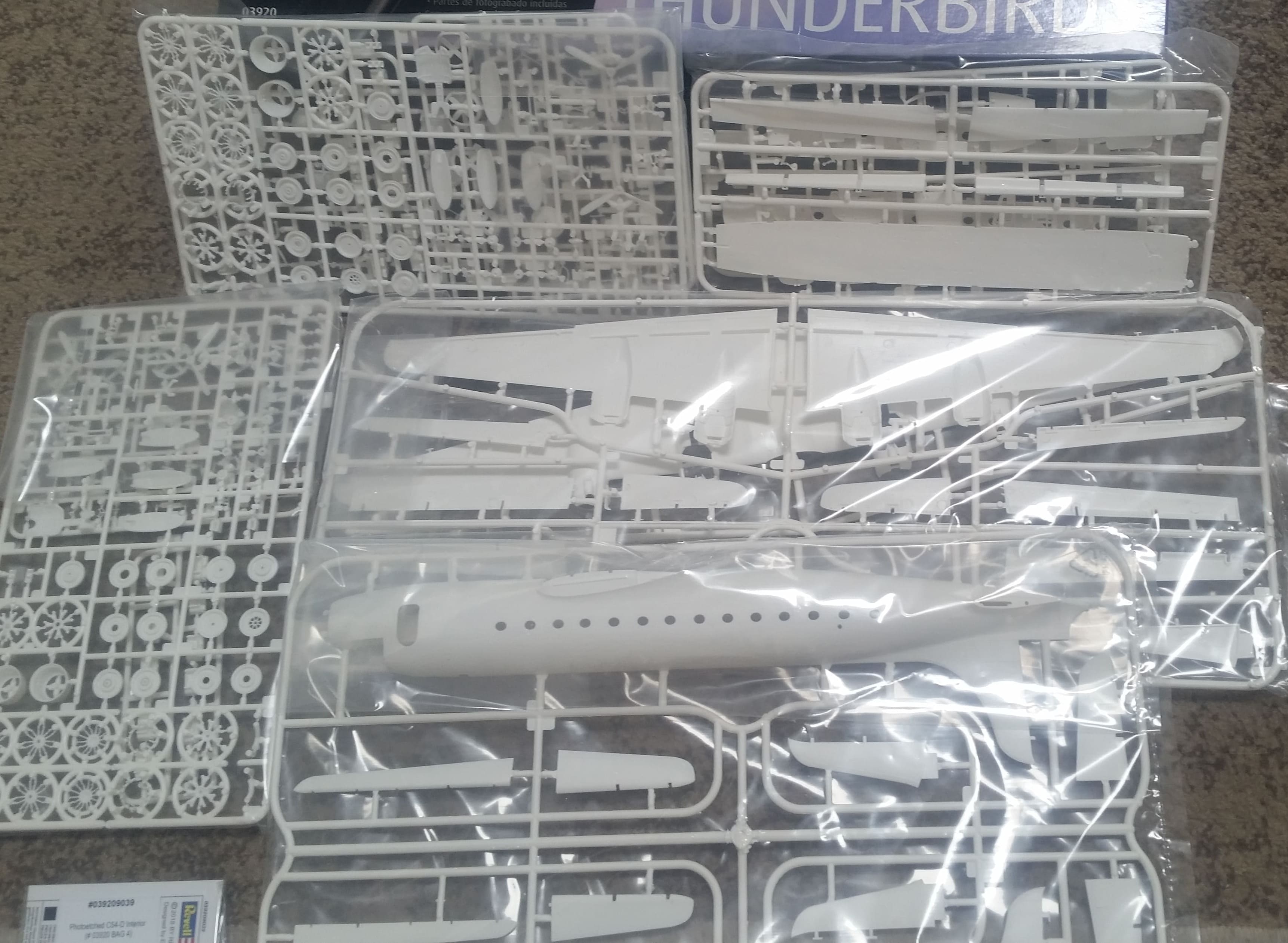

In dem attraktiven aber etwas zu wabbeligen Stülpkarton befinden sich sehr gut verpackt 14 weiße Spritzgussrahmen mit 330 Teilen, einen Klarsichtrahmen mit 22 Teilen. In einem separaten Karton befinden sich noch folgende eduard-Detailsets: SS529, 73530 und 72605. Ein paar Revell-Teile sind auch für die DC-4 ausgelegt und wandern in die Restekiste. Der Rumpfboden ist clever ausgelegt. Auf der Rückseite ist er dann für die DC-4 benutzbar oder für diese C-54D.

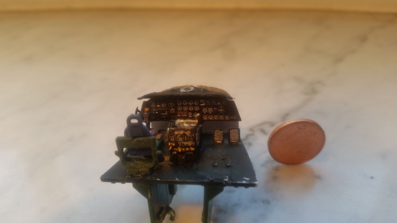

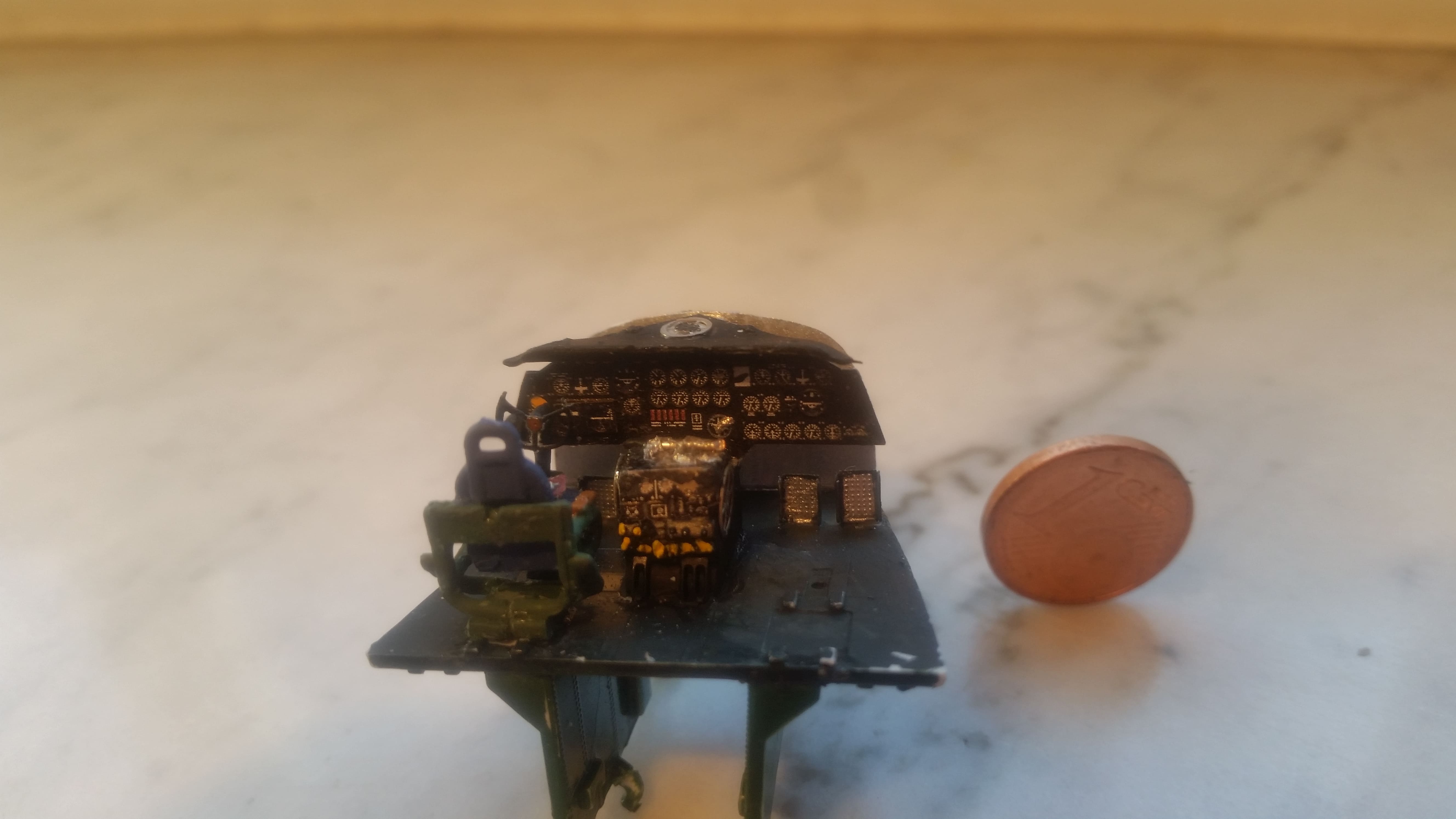

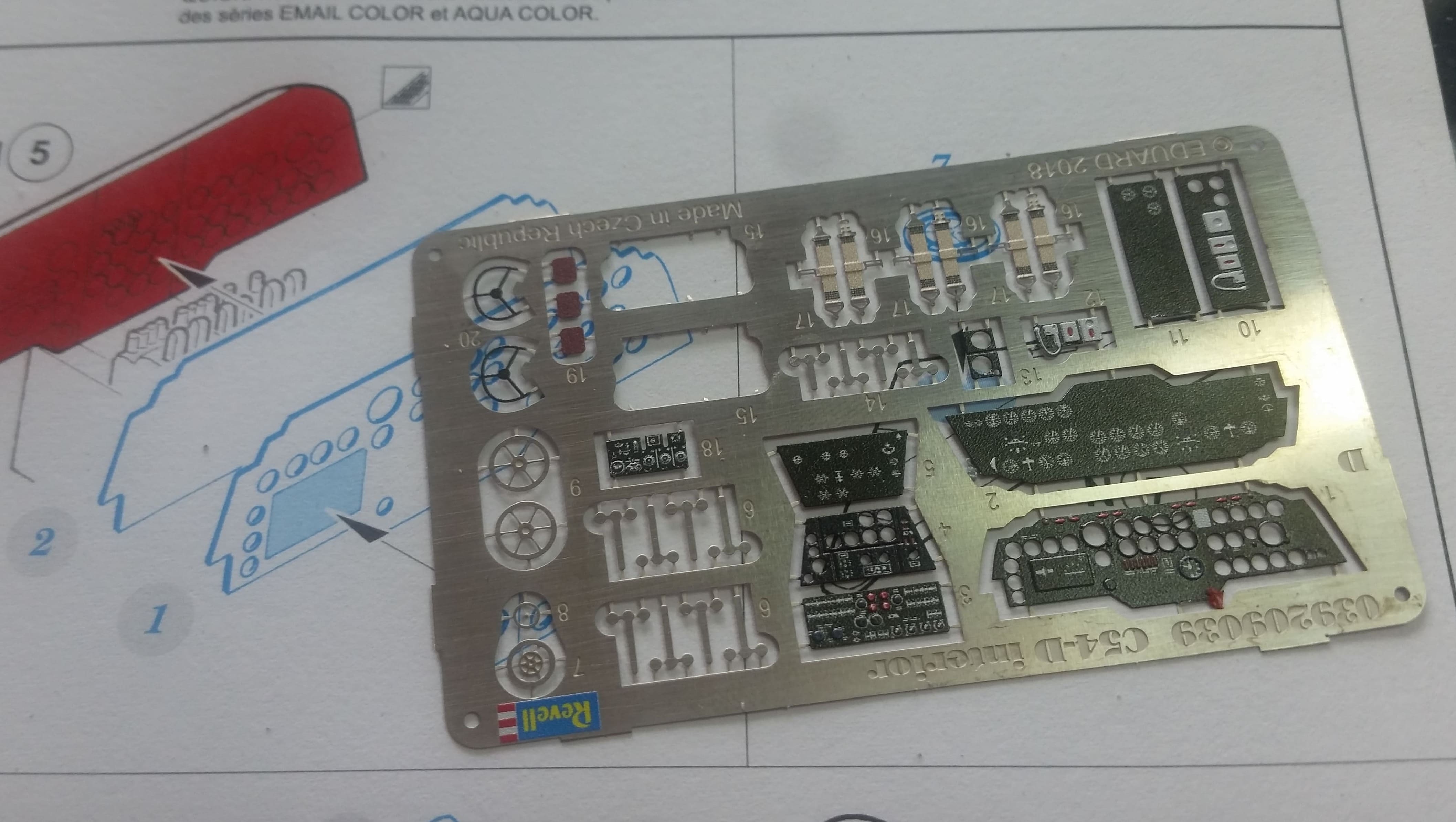

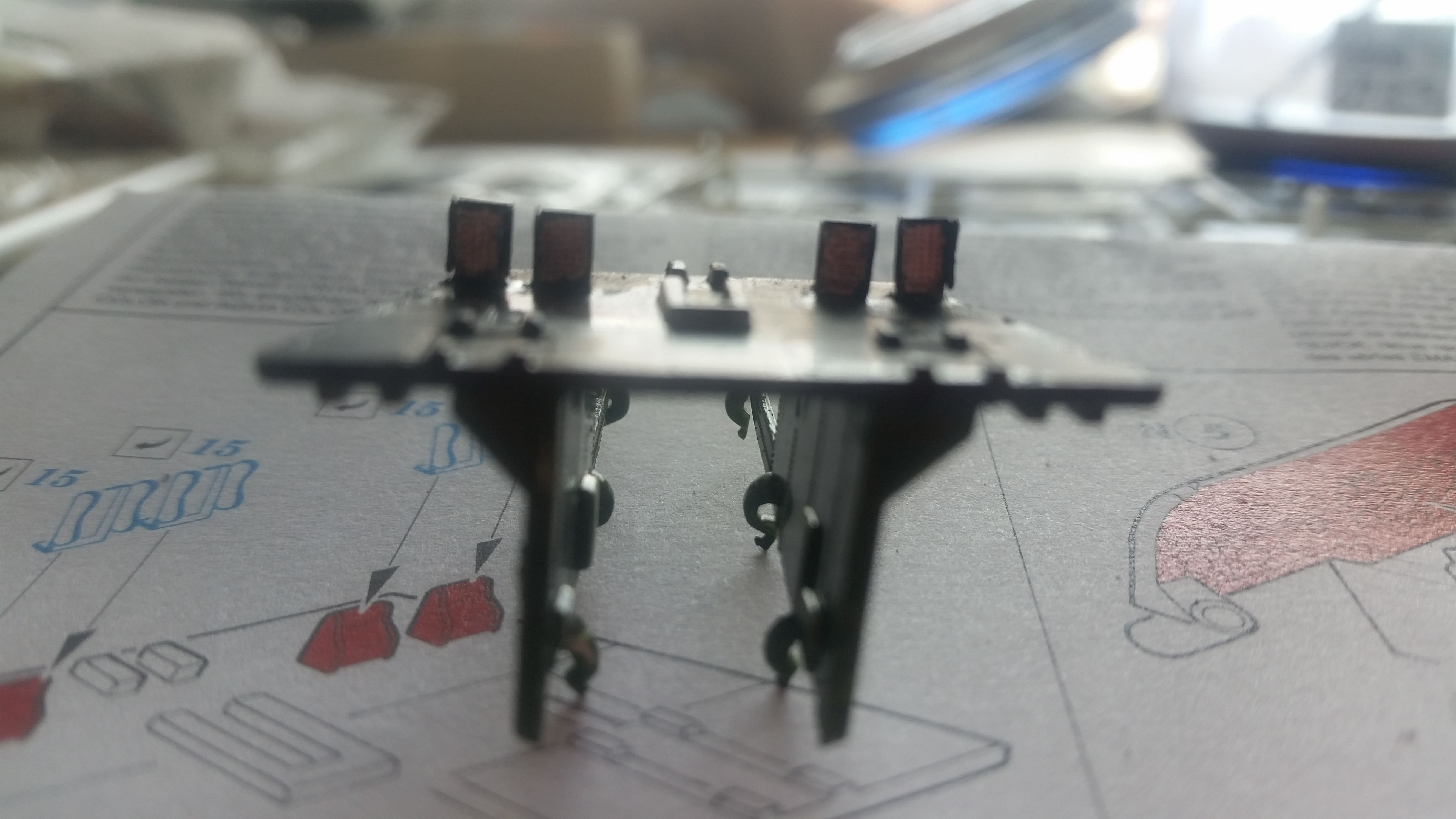

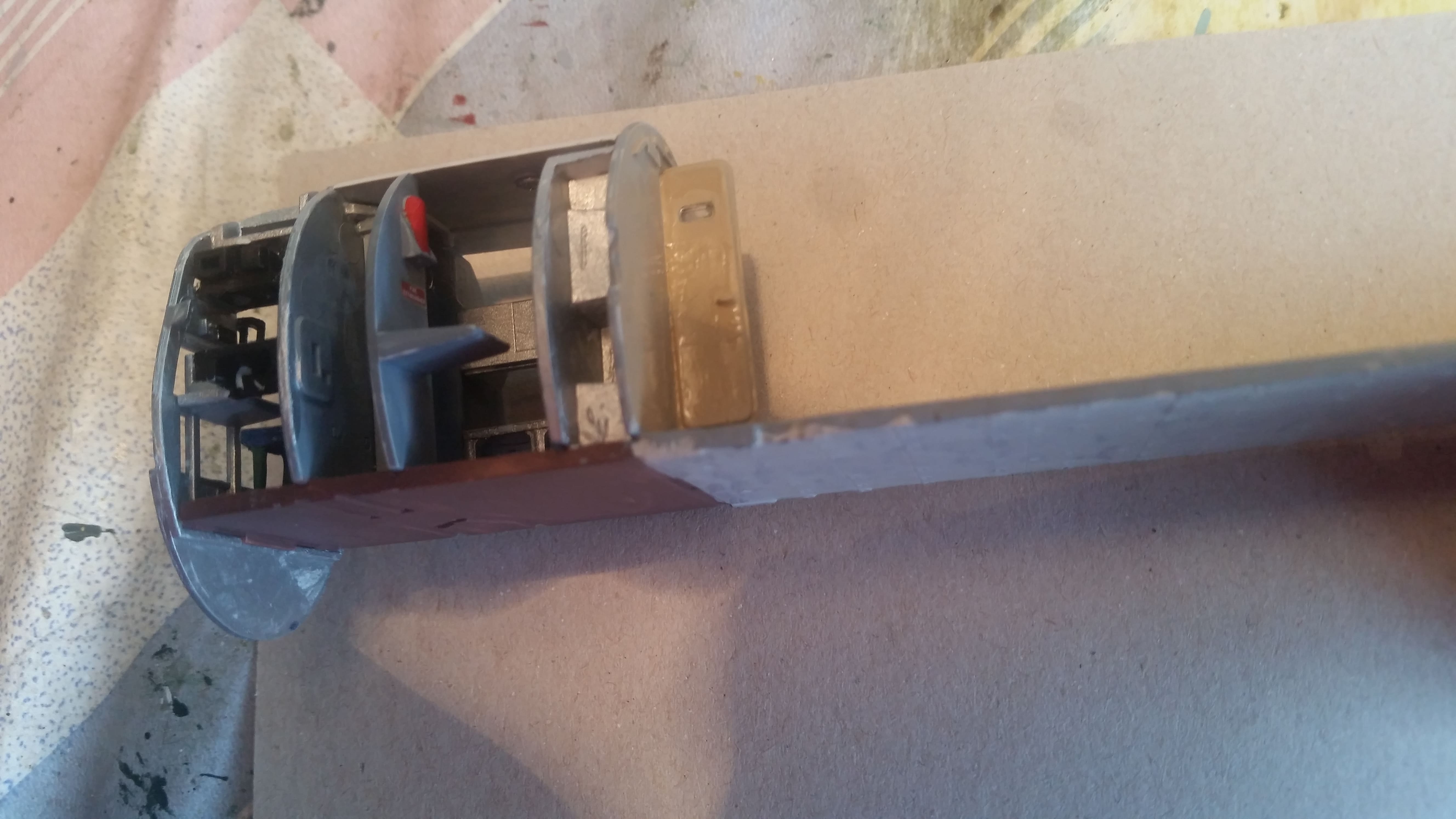

Der Anfang ist gemacht. Wie immer, das Cockpit. Die ersten PE-Teile (Fußrasten) sind auch montiert. Ging recht einfach. Die Metallteile lassen sich mit kleiner Pinzette super biegen. Die alten Plastikfußrasten habe ich entfernt. Mal sehen, wie es mit den Armaturen so läuft.

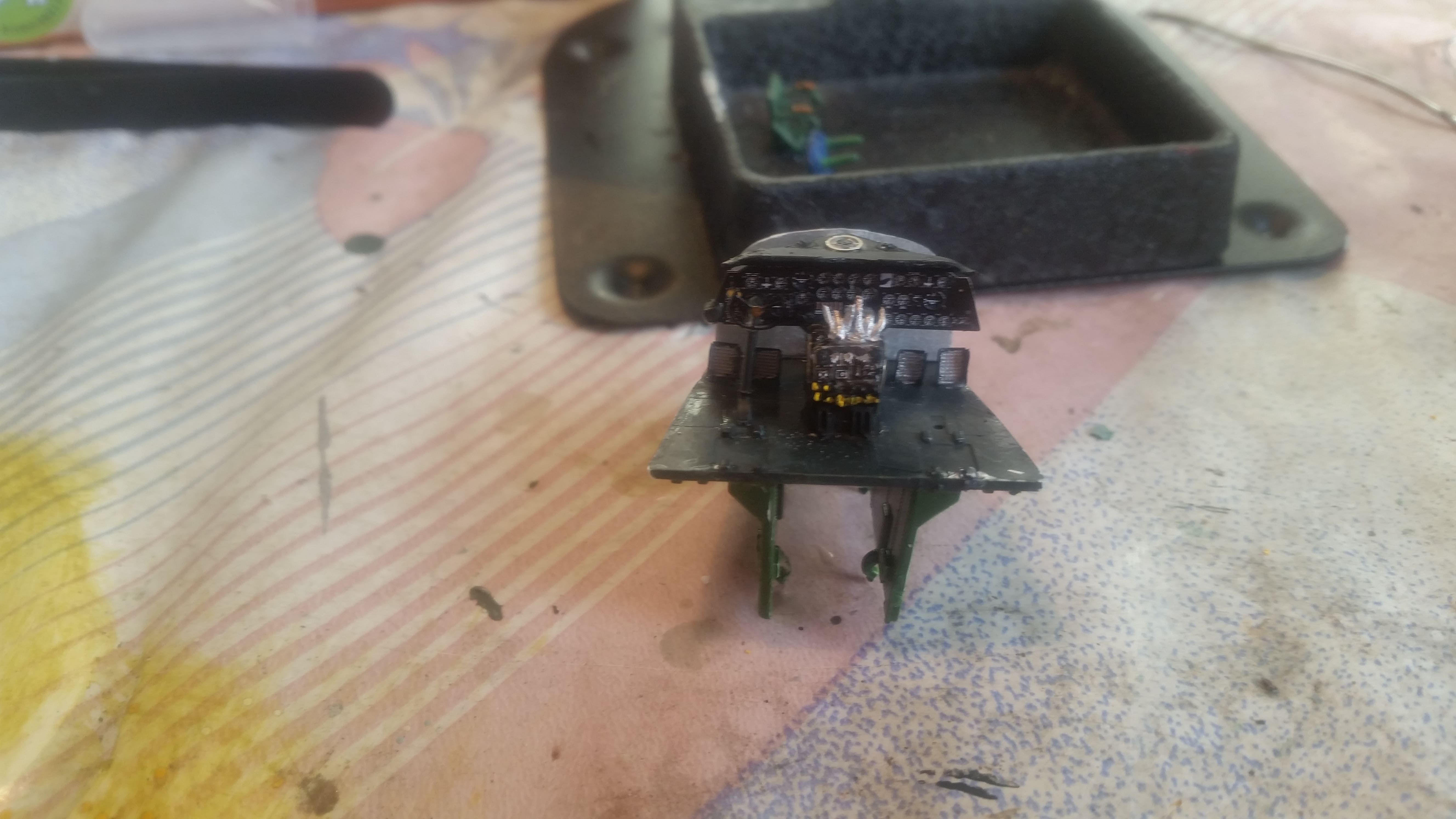

Die meisten dieser Photoätzteile sind wohl für dieses Modell gedacht. Ein Teil wohl nur für die DC 4 (hat Andy (Eukaryot) erst letztens gebaut). Hier das Cockpit der C-54 D. Ich finde es ganz gelungen, obwohl es sich nur wenig von der (Nicht-Eduard Version statt dessen mit Decals) unterscheidet. Allerdings ein bißchen schon.
Gruß ingo

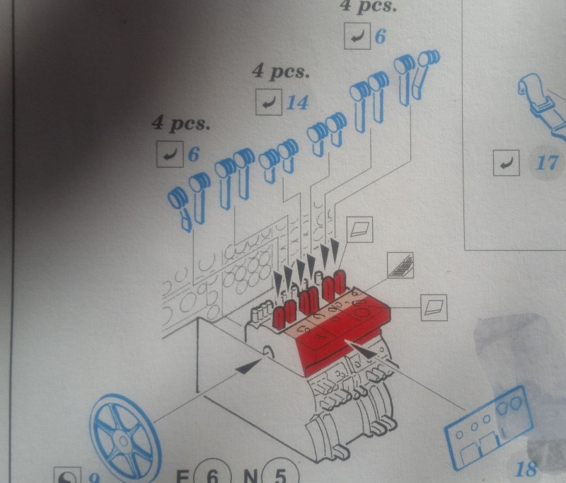

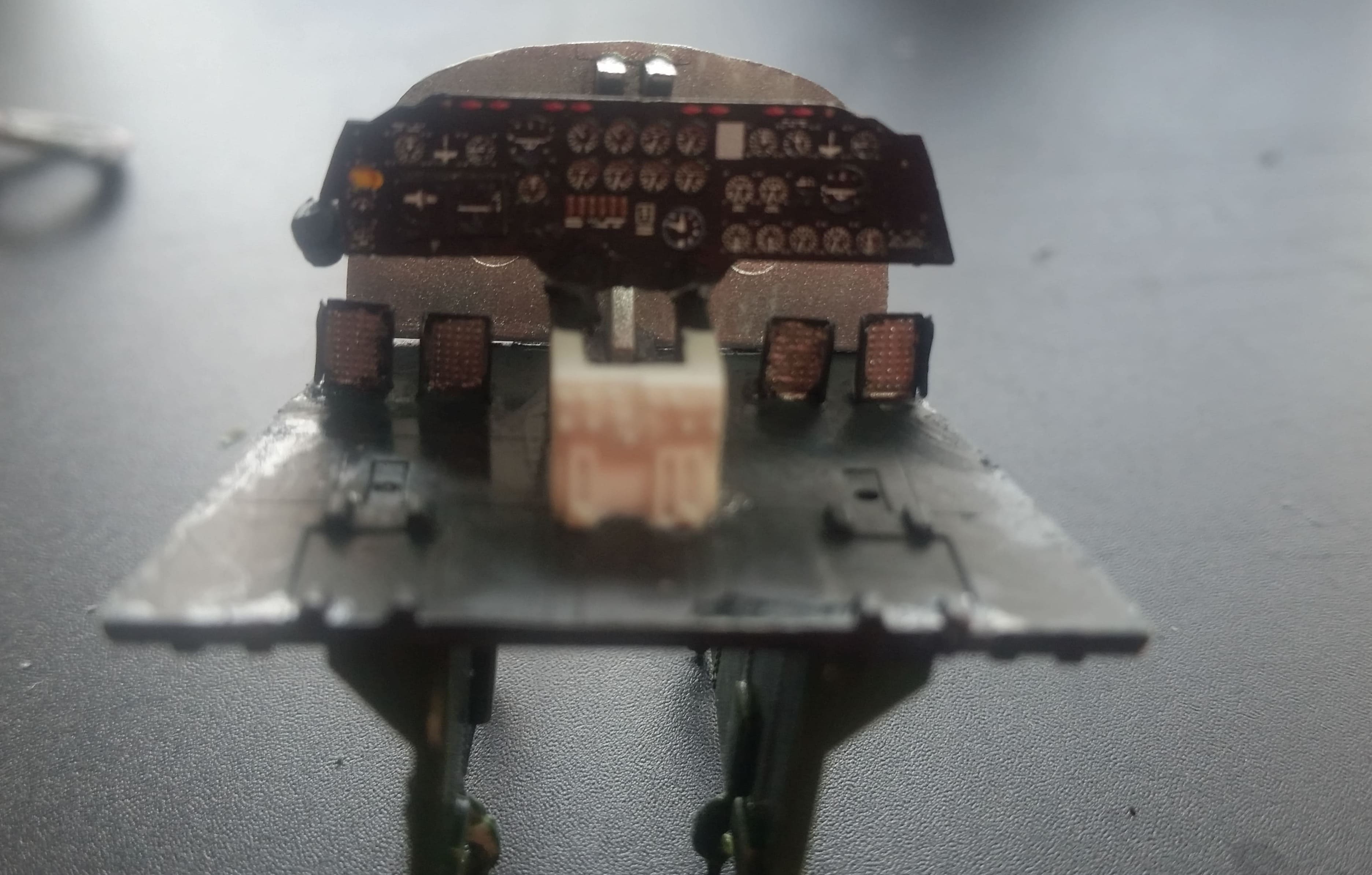

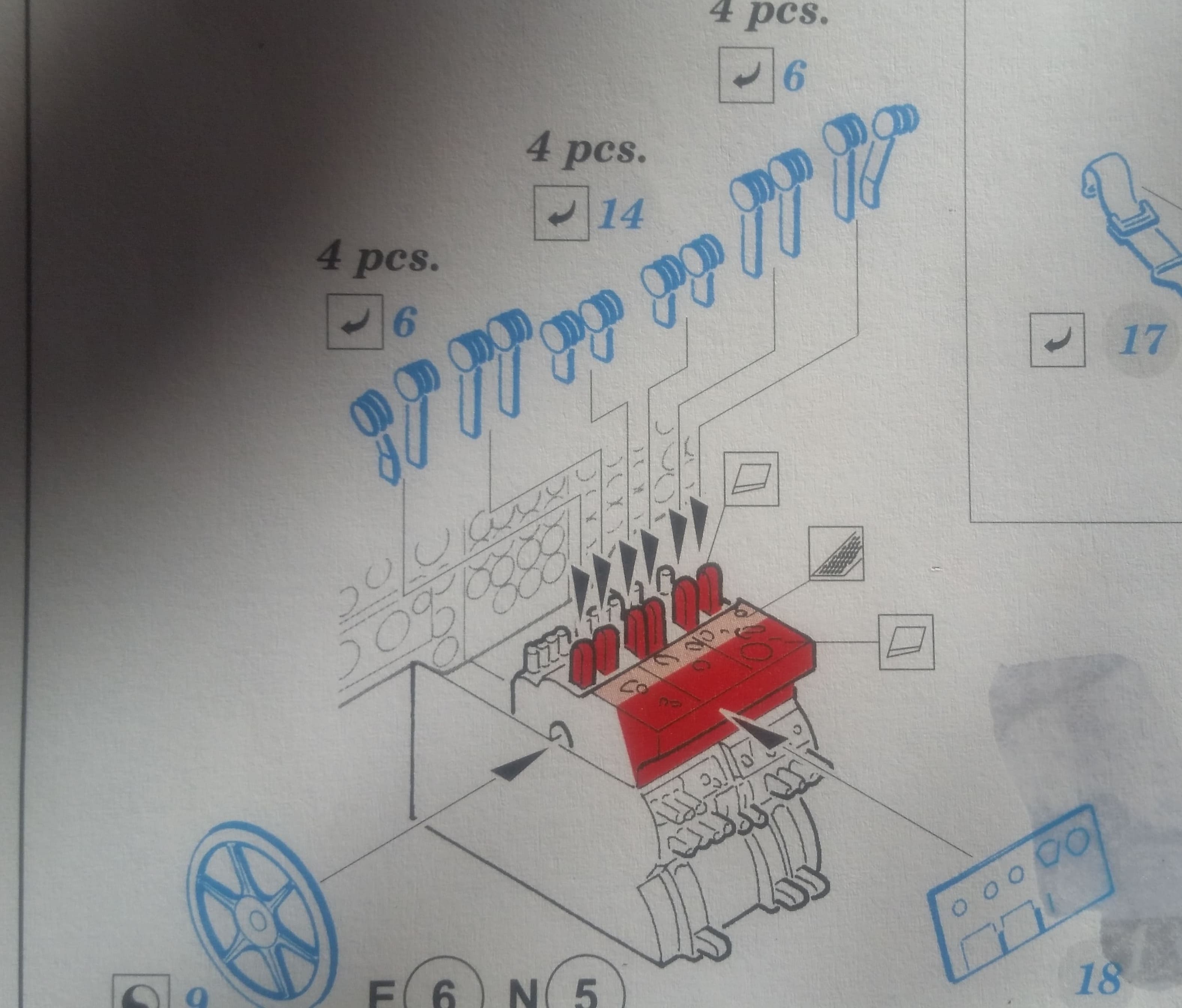

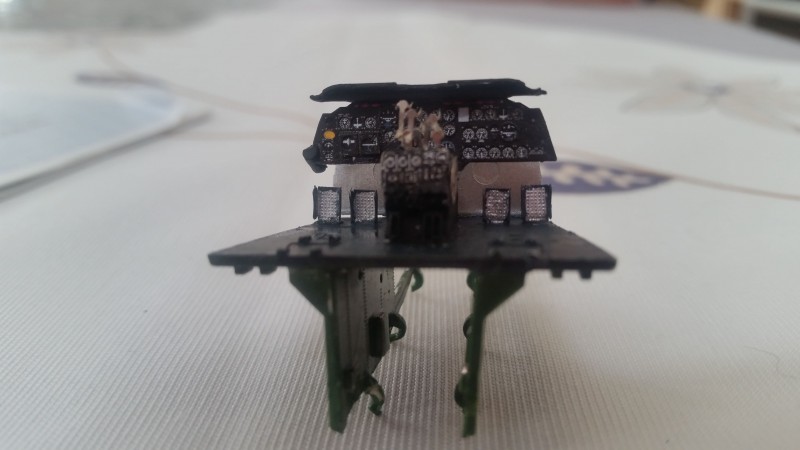

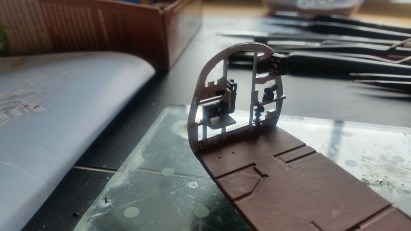

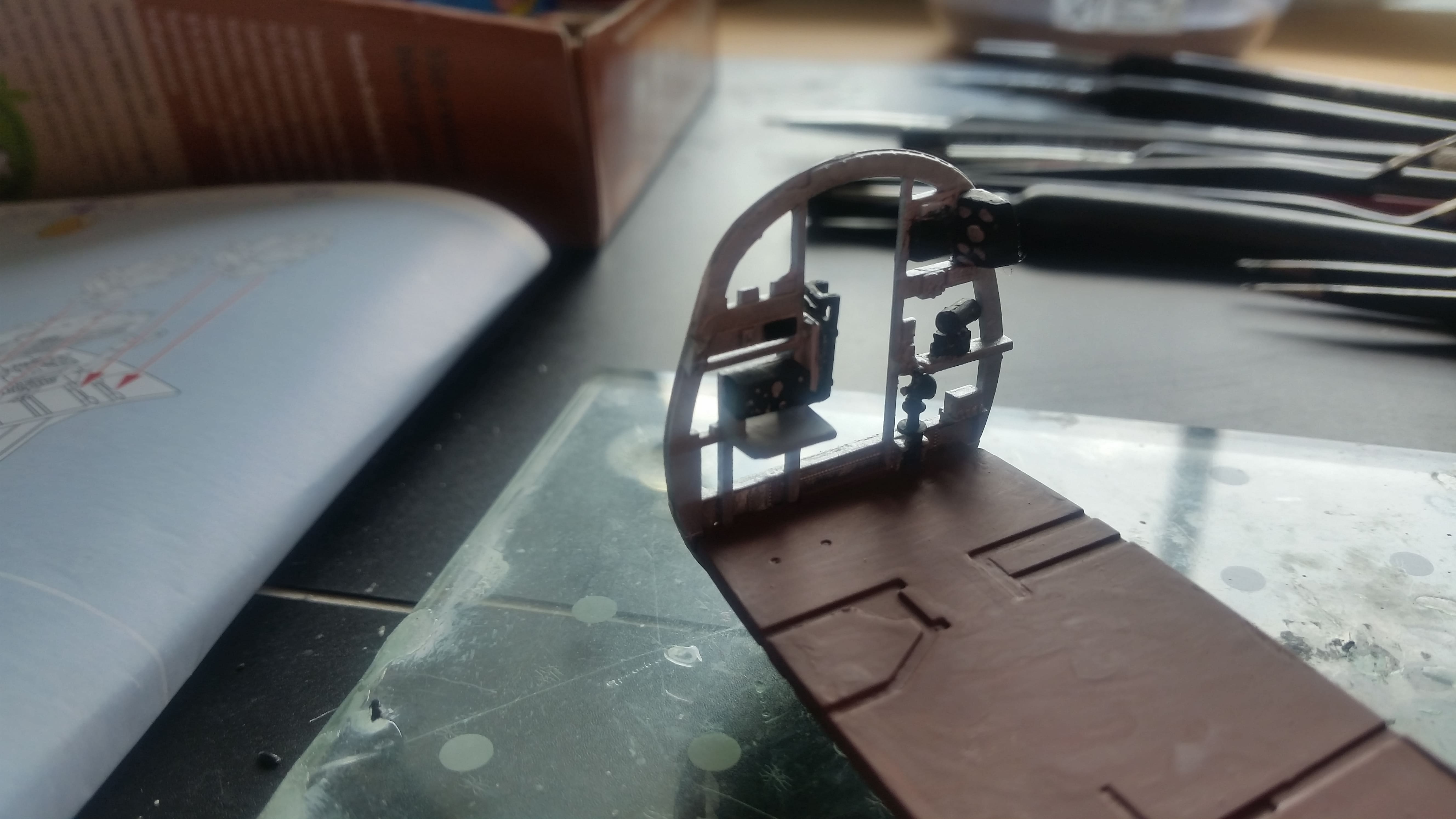

Bei dem jetzigen Punkt muß ich leider die Segel streichen. 12 Hebel auf 6 mm anbringen. Wie Revell bzw. Eduard sich das vorstellt? Erster Versuch. Ca. 8 Hebel sind angebracht...aber es sieht absolut Sch..... aus

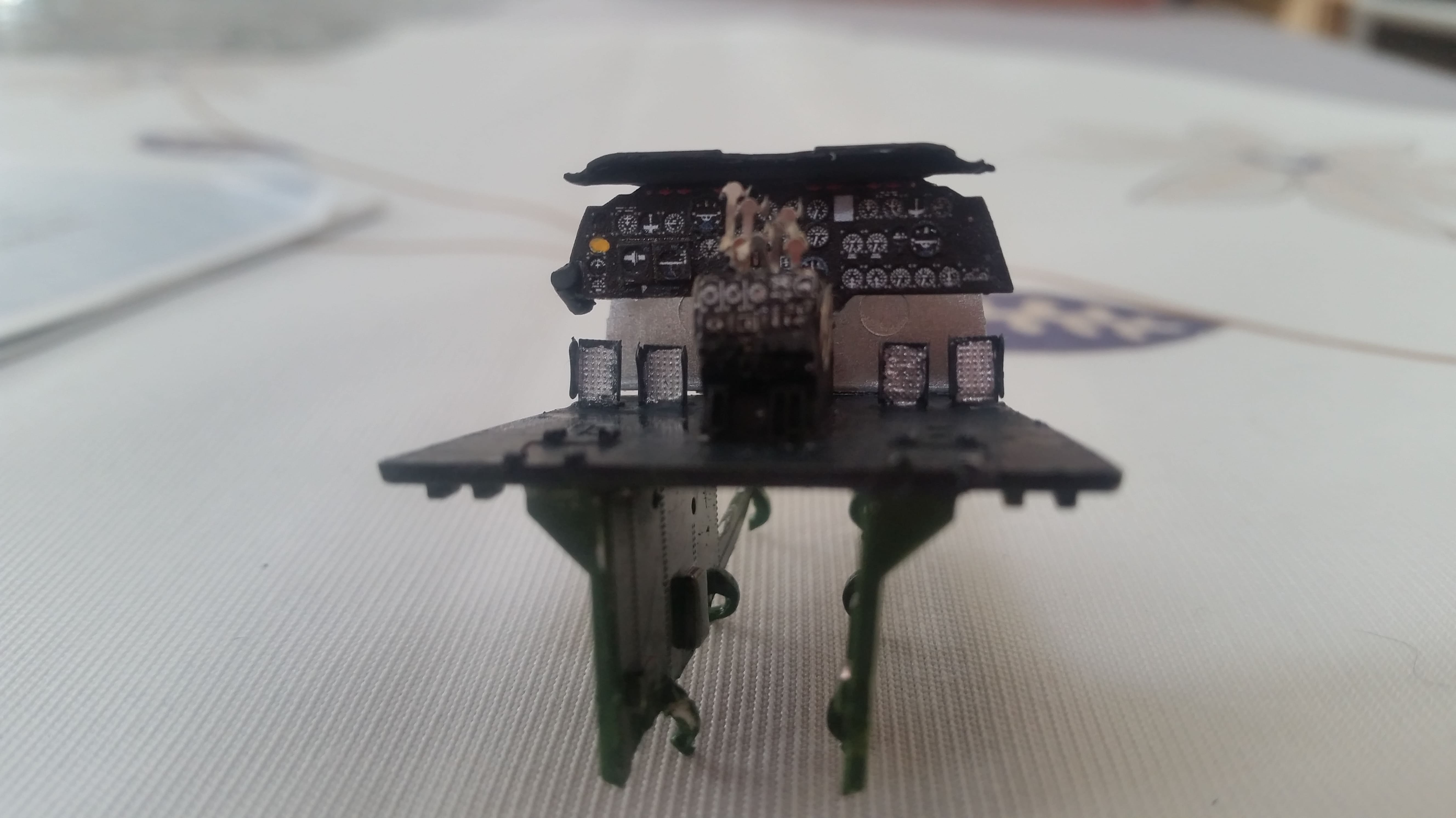

Neuer Versuch, diesmal mit Dünnen Kabeln. Noch schlechter. Lange überlegt. Dann Pappe genommen, Millimeterweise eingeschnitten wie einen Vorhang, angeklebt, stark eingekürzt, Pappteile nach vorne und nach hinten gebogen, angemalt. Ich laß das jetzt so, sieht meiner Meinung nach noch am Besten aus.
Zweiter Sitz ist auch montiert.
34 Teile auf engstem Raum...und wer es wirklich schafft, die 12 Hebel unterzubringen, hat bereits 46 Teile gebraucht.Wenn jemand das geschafft hat, bitte Bild.
Gruß Ingo

Hi... ist doch ok ... bei meiner B24 D waren es nur 8 hebel und zum Glück 1/32 ... somit mit sicherheit viel einfacher .
Das blöde ist , dass man von dem ganzen gefriemel nachher nix mehr sieht .
Die dinger heissen nicht umsonst Ätzteile ...
Wünsch Dir trotzdem viel Erfolg und Freude beim Bau

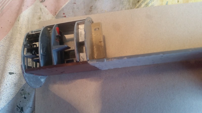

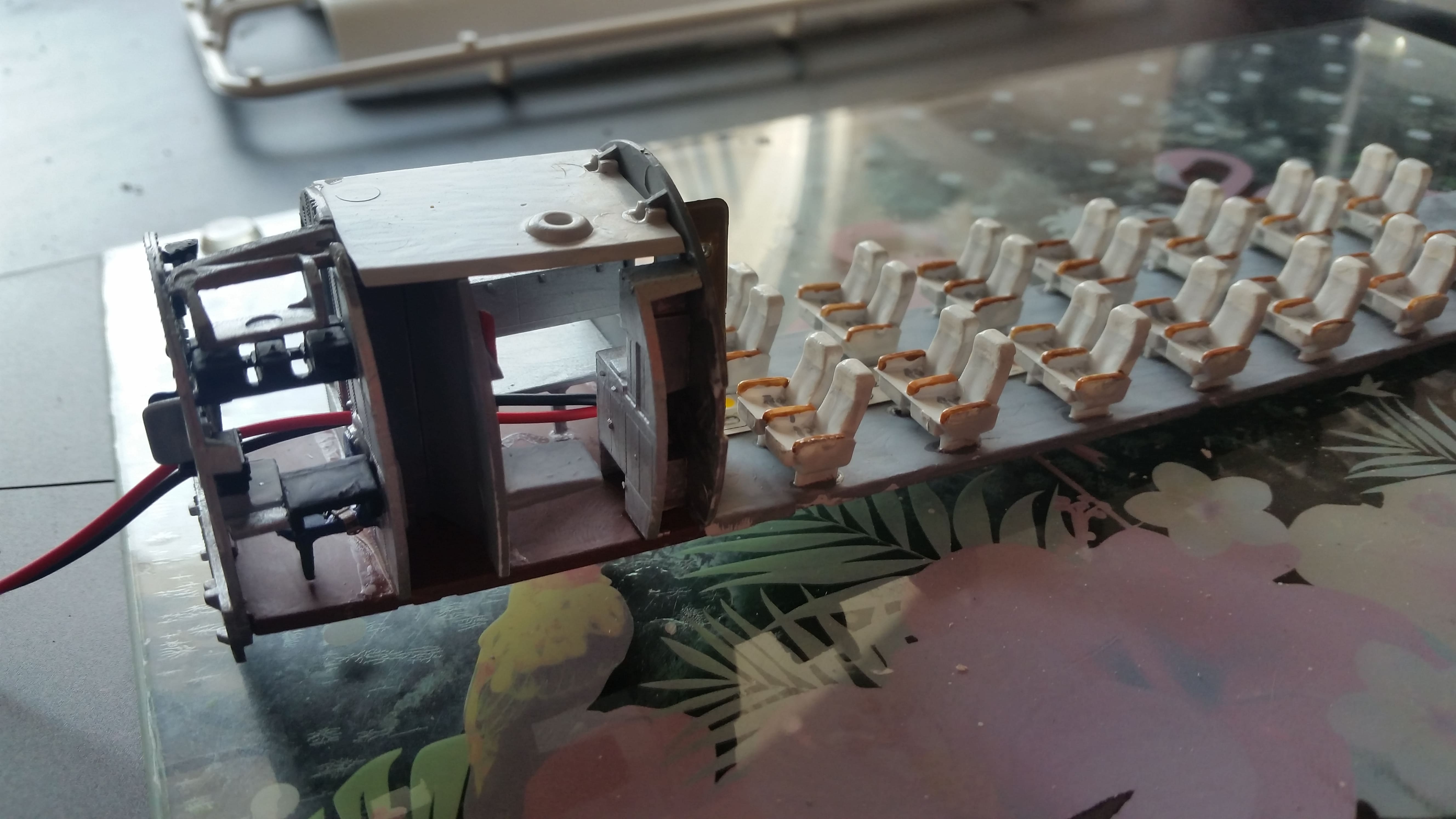

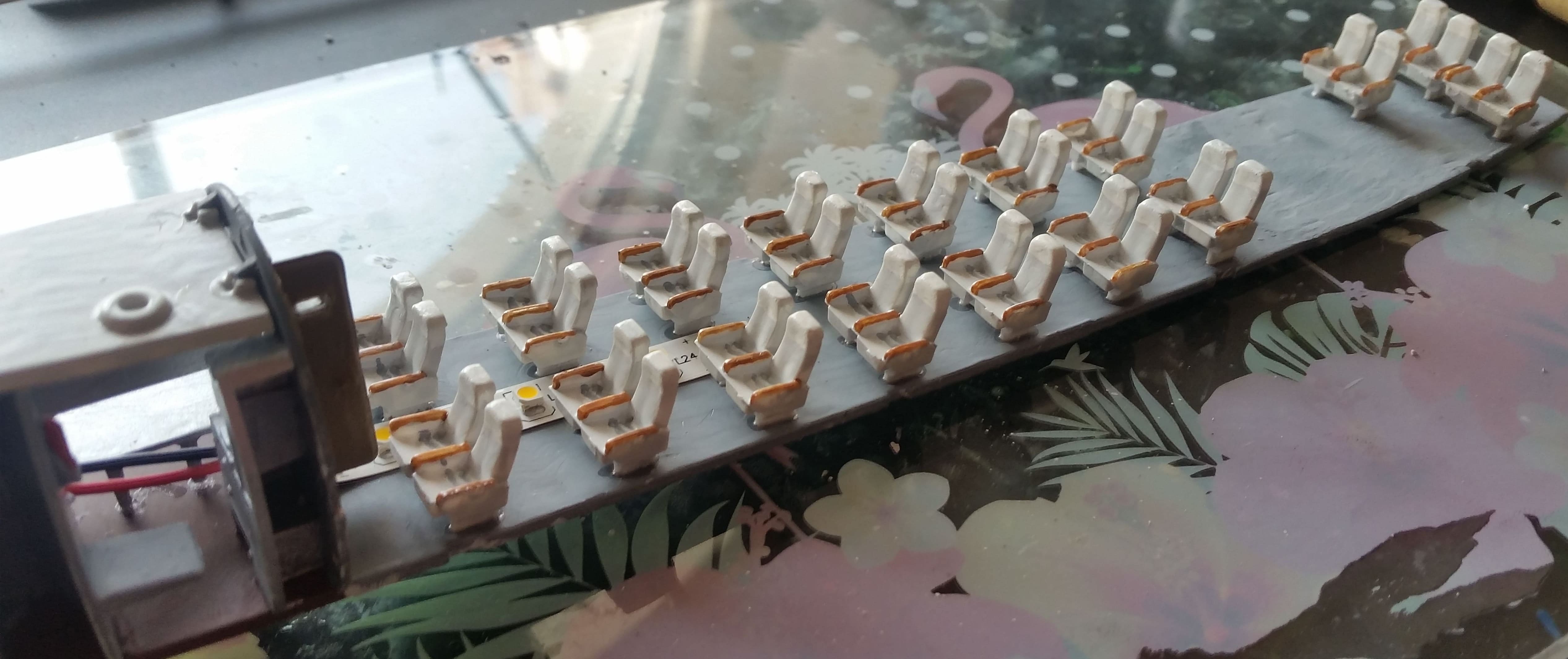

Die Bestuhlung für die Passagiere ist auch fertig. Zwischen den Sitzen habe ich ein LED-Leuchtband angebracht damit man vielleicht noch ein bißchen vom Innenraum erkennen kann und damit die Passagiere den Laufweg erkennen
- Beiträge: 4966
- Wohnort: Kronach/BY
- Has thanked: 414 times
- Been thanked: 301 times
Bei deinem Beleuchtungsgedanken nicht vergessen, dass mehr leuchten und durchscheinen wird, als du erwartest.
