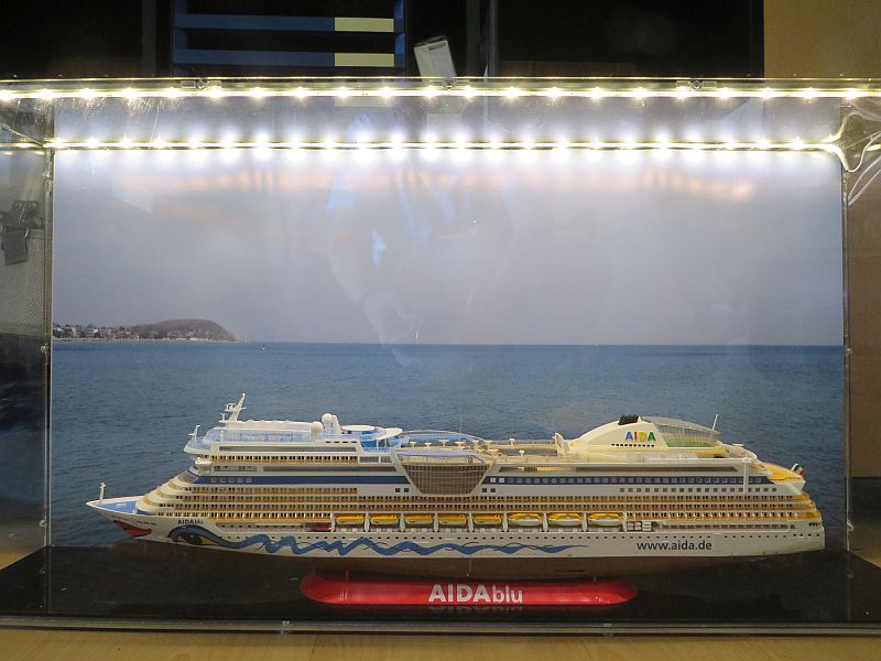

Anfang der Jahres habe ich zu meinem Geburtstag von meinen Kindern eine Riesenvitrine geschenkt bekommen, damit ich meine "Passat" da reinstellen kann. Leider ist diese zwar lang und hoch genug, allerdings zu schmal. Auch mit schräg gestellten Rahen passt das Schiff da einfach nicht rein. Da die unsere Katze aber die PASSAT sowieso versenkt, hat, hatte ich ja endlich einen guten Grund, mir die "Kruzenshtern" von Revell zu kaufen :D ; mit leicht schräg gestellten Rahen passt die da gut rein.
Zuerst mal ein Blick auf die Vitrine; wie man sieht, habe ich ein Hintergrundfoto und eine Beleuchtung reingebaut (das Foto zeigt übrigens die Lübecker Bucht bei Travemünde):
Die AIDA dient nur als Platzhalter, bis der Segler fertig ist.

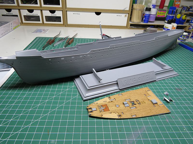

Der Rumpf ist zusammengeklebt und verspachtelt; momentan liegt er in der Lackierkabine und trocknet. Dank der sehr guten Passform war nur hinten am Ruder etwas Spachtel erforderlich:

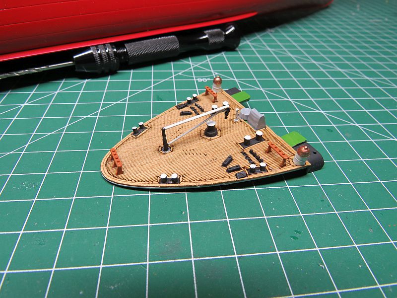

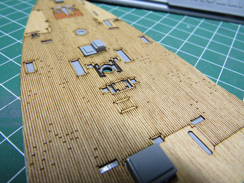

Natürlich konnte ich mir ein Holzdeck nicht verkneifen; hier sieht man das Vorderdeck im Detail:
Bis der Rumpf getrocknet ist, lackiere ich die zum Vorderdeck gehörenden Kleinteile; auf dem oberen Foto kann man die Teile der Ankerwinde erkennen.

Bin inzwischen schon ein Stückchen weitergekommen und habe die ersten Details auf das Vorderdeck geklebt:
Wie ich selbst gerade erst sehe, muß ich noch ein paar kleine Lackierfehler korrigieren (jaja, die Äuglein :( )...
Im Hintergrund ist der Rumpf mit dem fertig lackierten Unterwasserschiff zu sehen. Derzeit bin ich wieder mal dabei die Bullaugen aufzubohren; die werde ich mit Crystal Clear hinterlegen. Ich habe auch versucht, die Fenster der Deckshäuser zu öffnen, um diese mit Klarsichtfolie zu hinterkleben; ist aber grandios schief gegangen. Deshalb werde ich mal versuchen, nachdem diese weiß lackiert wurden, die Fensterbereiche mit transparentem, blauem Lack zu behandeln.
Etwas ärgerlich ist, daß das Einkleben des Vorderdecks wohl etwas fummelig wird. Als Führung ist lediglich eine Nut und sehr schmale Auflagen vorhanden; etwas breitere Auflagen wären besser gewesen. So rutscht das Ding ständig runter. Das werde ich aber auch noch "bezwingen" :thumbup:
Es grüßt der Dietmar
Sieht sehr schön aus. Das Holzdeck war eine gute Entscheidung :thumbup:
Beiträge: 2057
Du könntest zum leichteren Einkleben des Decks Gussaststücke als Auflagen an die Bordwände kleben. Du must dabei allerdings aufpassen, dass du die richtige Höhe triffst. Hiier könnte ein Plastikstückchen in Deckstärke zum Austarieren helfen. Sonst etwas schleifen.
Ich mache das so, wenn die Rumpfhälften von Flugzeugen zu wenig Fixierpunkte haben.

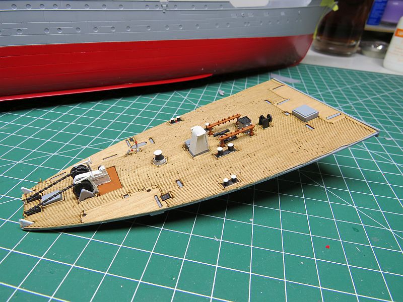

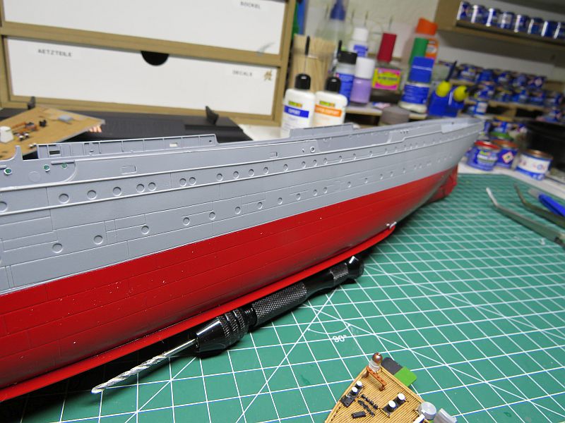

Kurzer Zwischenbericht: Ein weiteres Deck ist fertig:
Eine Bearbeitung des Decks (Alterung) spare ich mir. Ich habe mir auf der Homepage der Kruzenshtern ein Video angeguckt, auf dem alles auf dem Segler "wie geleckt" ausssieht, auch das Deck. Ich gehe mal davon aus, dass die Jungs auf dem Schiff fleißig "Deck schrubben" und "Aufbauten sauber halten" üben; besonders wenn Besucher an Bord kommen.
Mit dem Aufbohren der Bullaugen bin ich fast fertig. Wenn diese dann versäubert sind, wird der Rumpf fertig lackiert und die Öffnungen mit Crystal Clear hinterlegt. So sehen die Bullaugen im Original aus:
Und so aufgebohrt:
Ich finde, das macht die Sache etwas lebendiger.

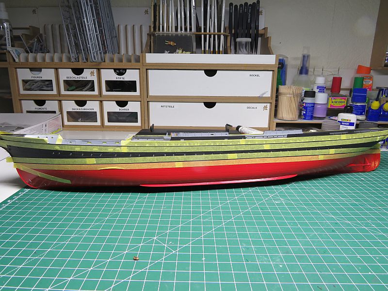

Der Rumpf wird zum Anbringen der seitlichen, weißen "Rallyestreifen" abgeklebt. Es liegen zwar entsprechende Decals bei, die werd ich aber zugunsten einer echten Lackierung nicht benutzen:

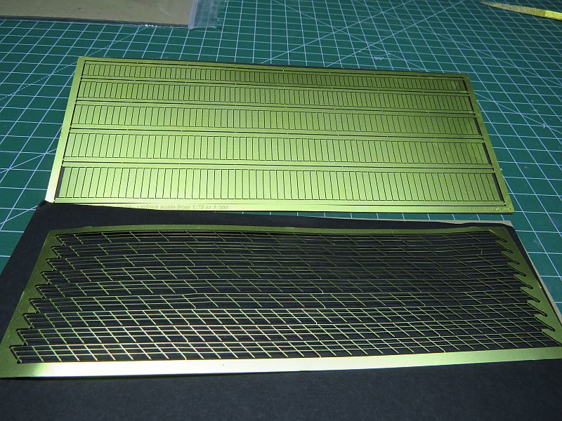

Diese passen sowohl für den 200er Maßstab als auch für den 150er, so daß ich diese auch für meine PASSAT benutzen kann (die will ich übrigens als "Winterprojekt" in Angriff nehmen). Relings als Ätzteile wird es auch geben, die erwarte ich täglich in der Post.
