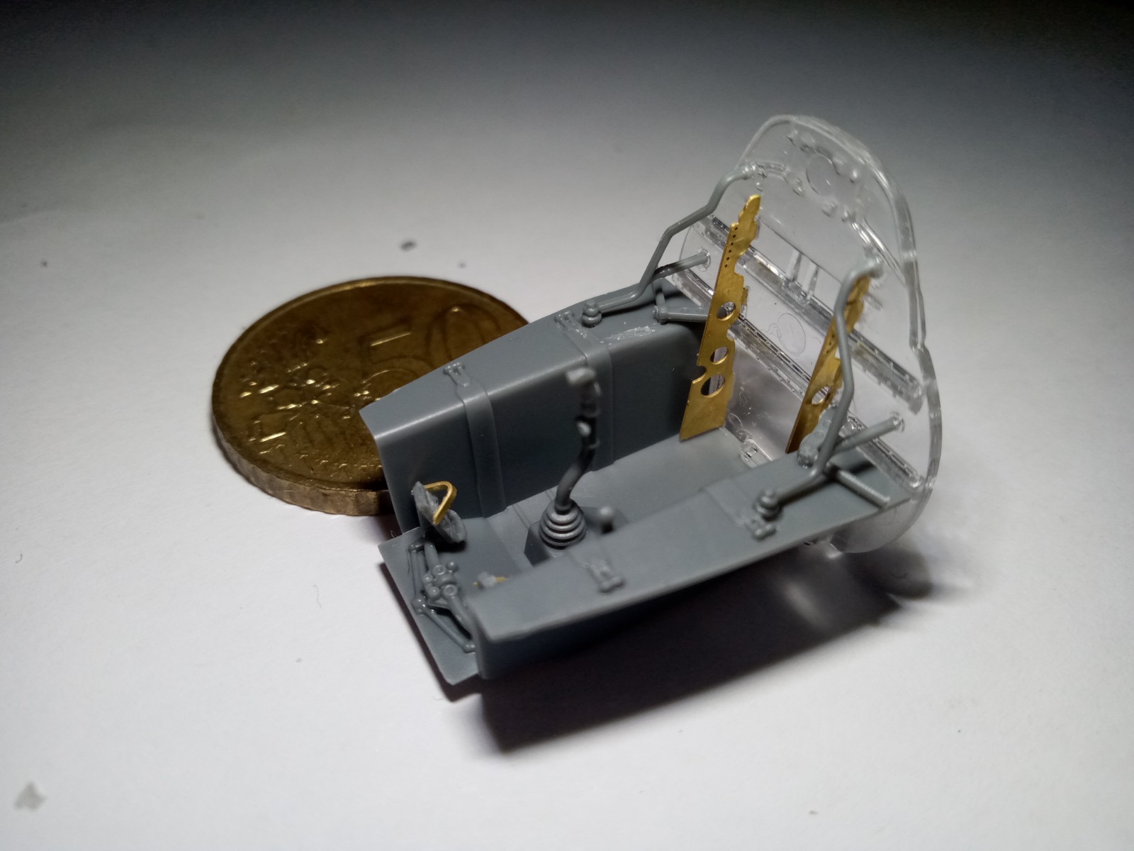

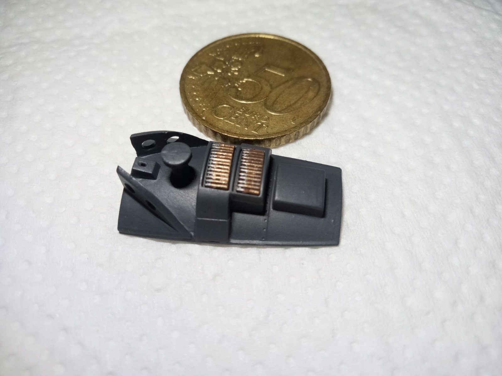

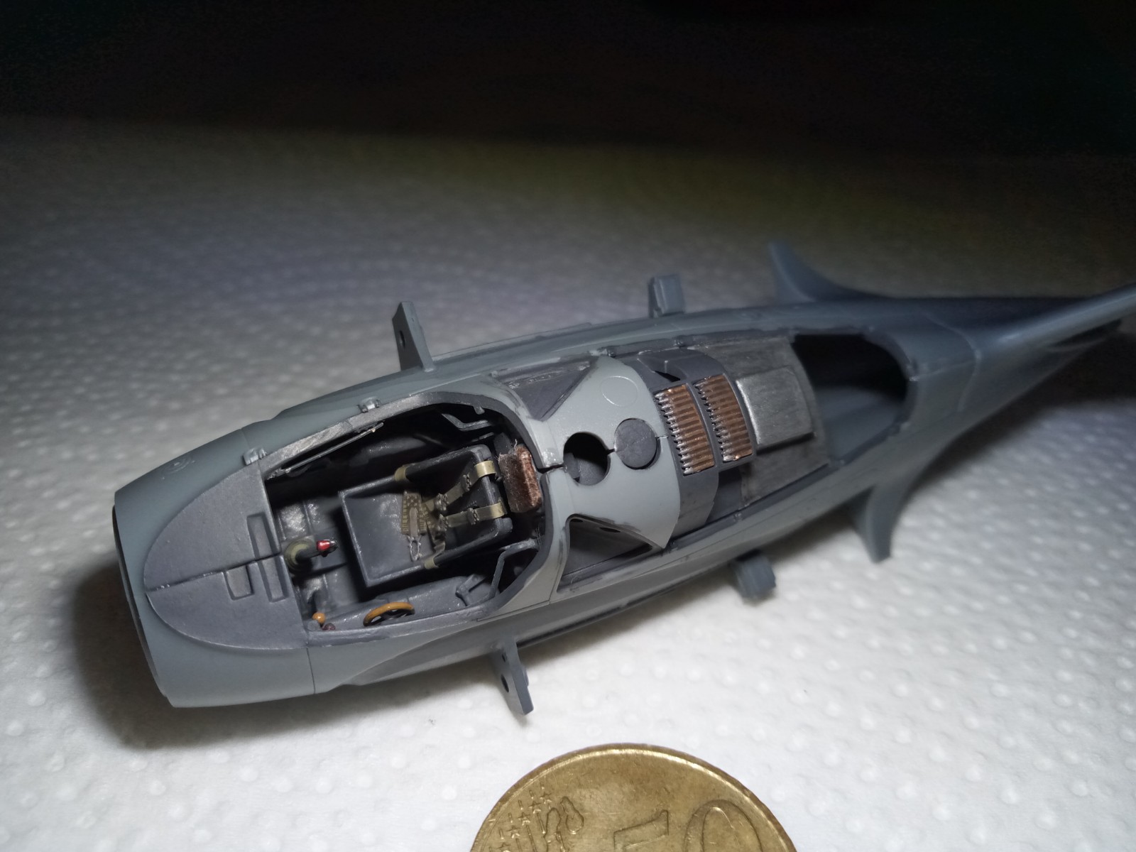

Angefangen habe ich mal mit dem Cockpit.
Dieses ist recht Detailiert.
Da bin ich mal gespannt wie viel man später davon sieht.
Sitz und Gurte kommen erst nach der Lackierung rein.
So schaut's derzeit aus:

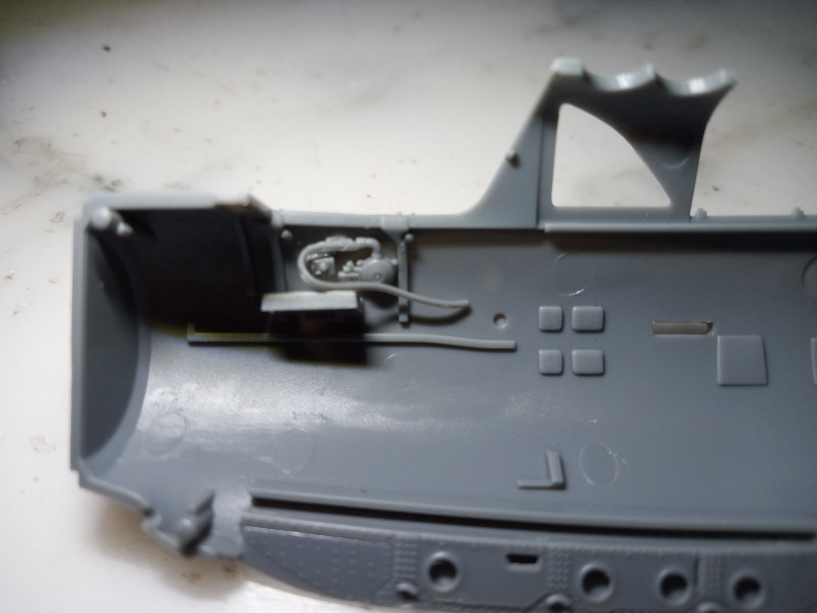

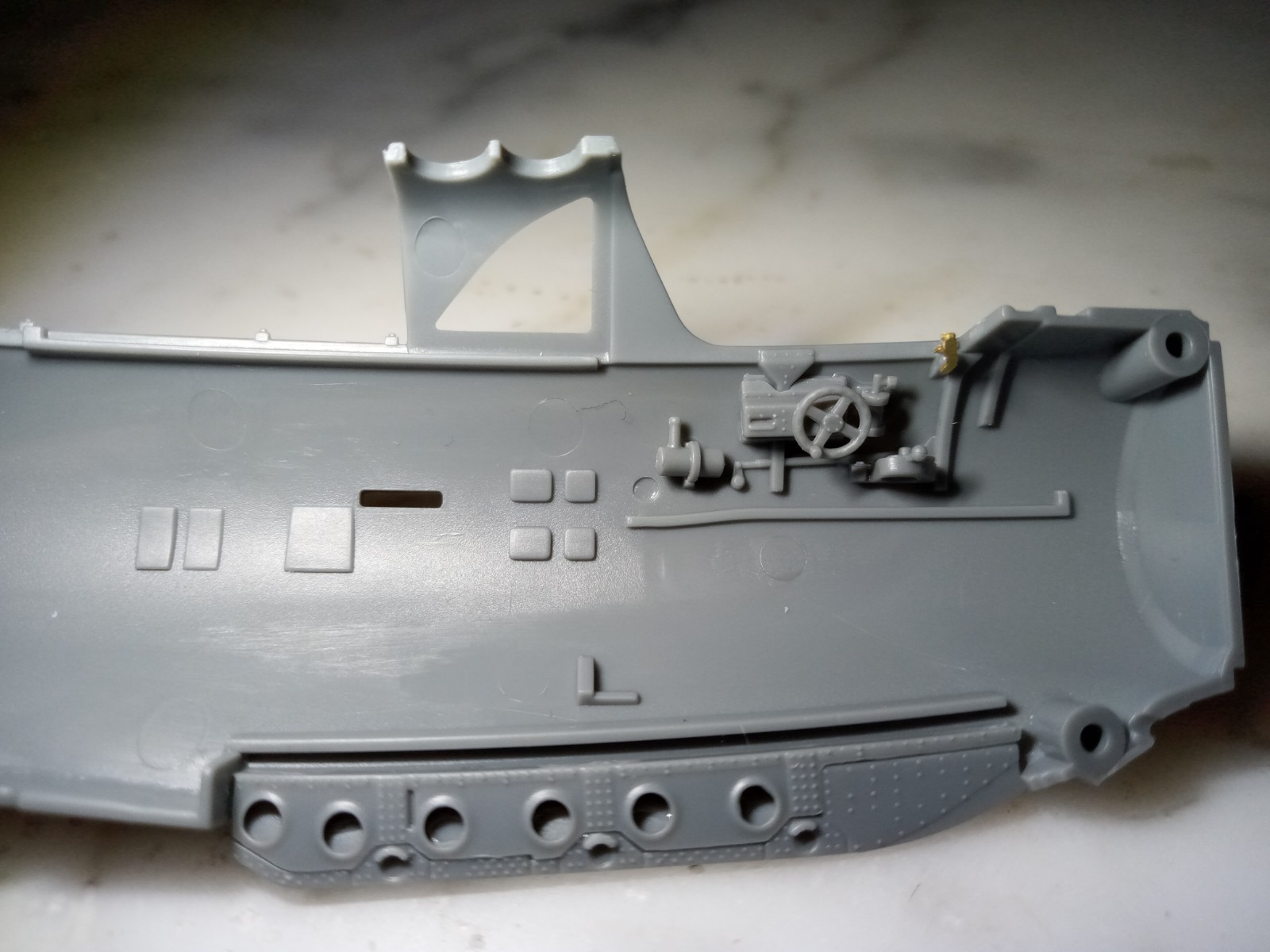

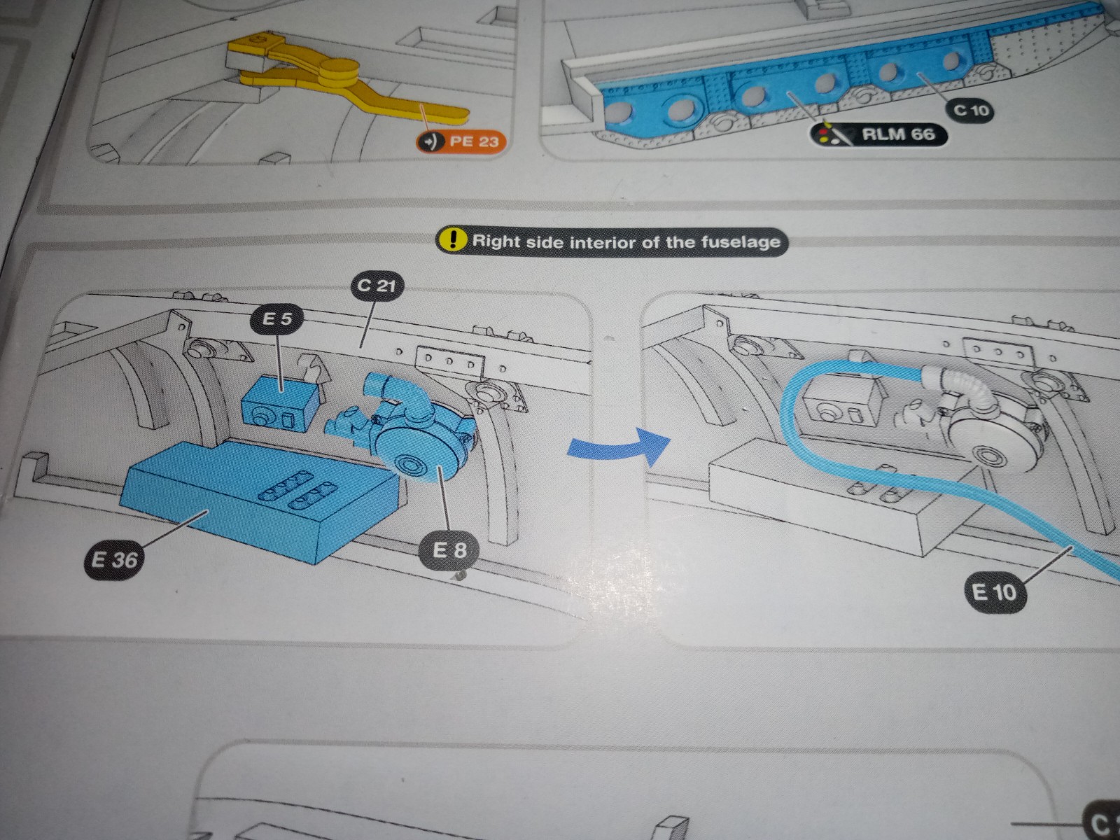

Hallo an alle Interessierten.
In kleinen Stücken geht es hier weiter.
In die beiden Rumpfhälften wurden weitere Details zum
Cockpit eingesetzt.

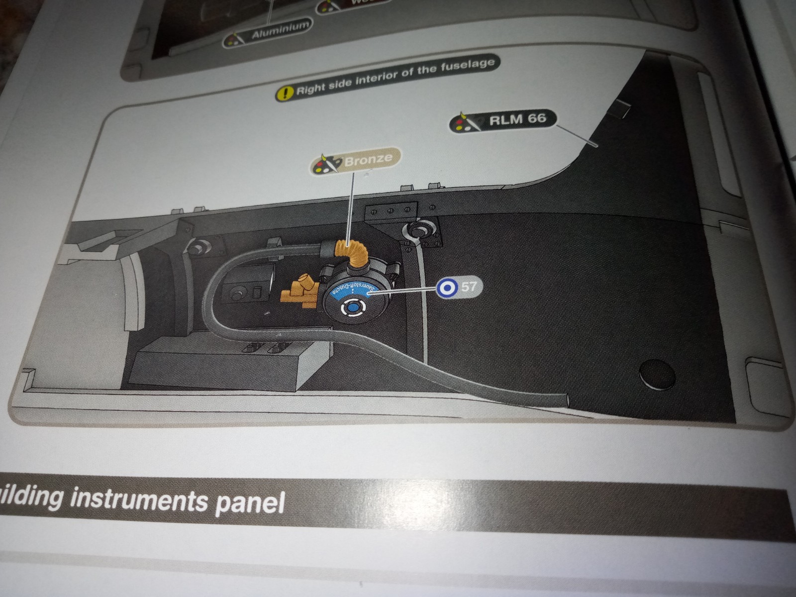

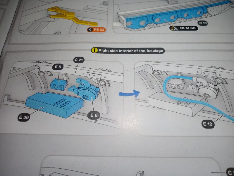

In der Bausatzvorstellung, hatte ich noch geschrieben, das ich die Bauanleitung
unübersichtlich finde.
Da viele kleine Einzelschritte beschrieben sind.
Und dieses, den Bau etwas unübersichtlich gestalten könnte.
Der Eindruck hat sich nun geändert.
Die Einzelschritte sind sehr toll beschrieben.
Und obendrein, folgt oft nach dem Einzelbauabschnitt eine Farbliche
Abbildung des vorher beschrieben Bauabschnittes, in Farbe als anhalt zum Bemalen.
Das finde ich richtig Klasse

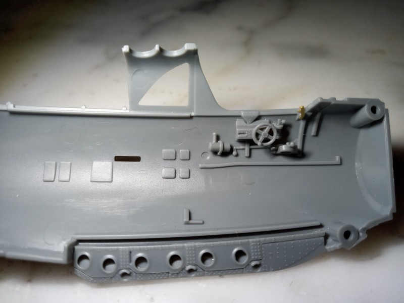

Ich habe es als Beispiel dafür, mal die Rumpfhälften mit den Cockpitdetails,
zum zeigen aufgenommen.

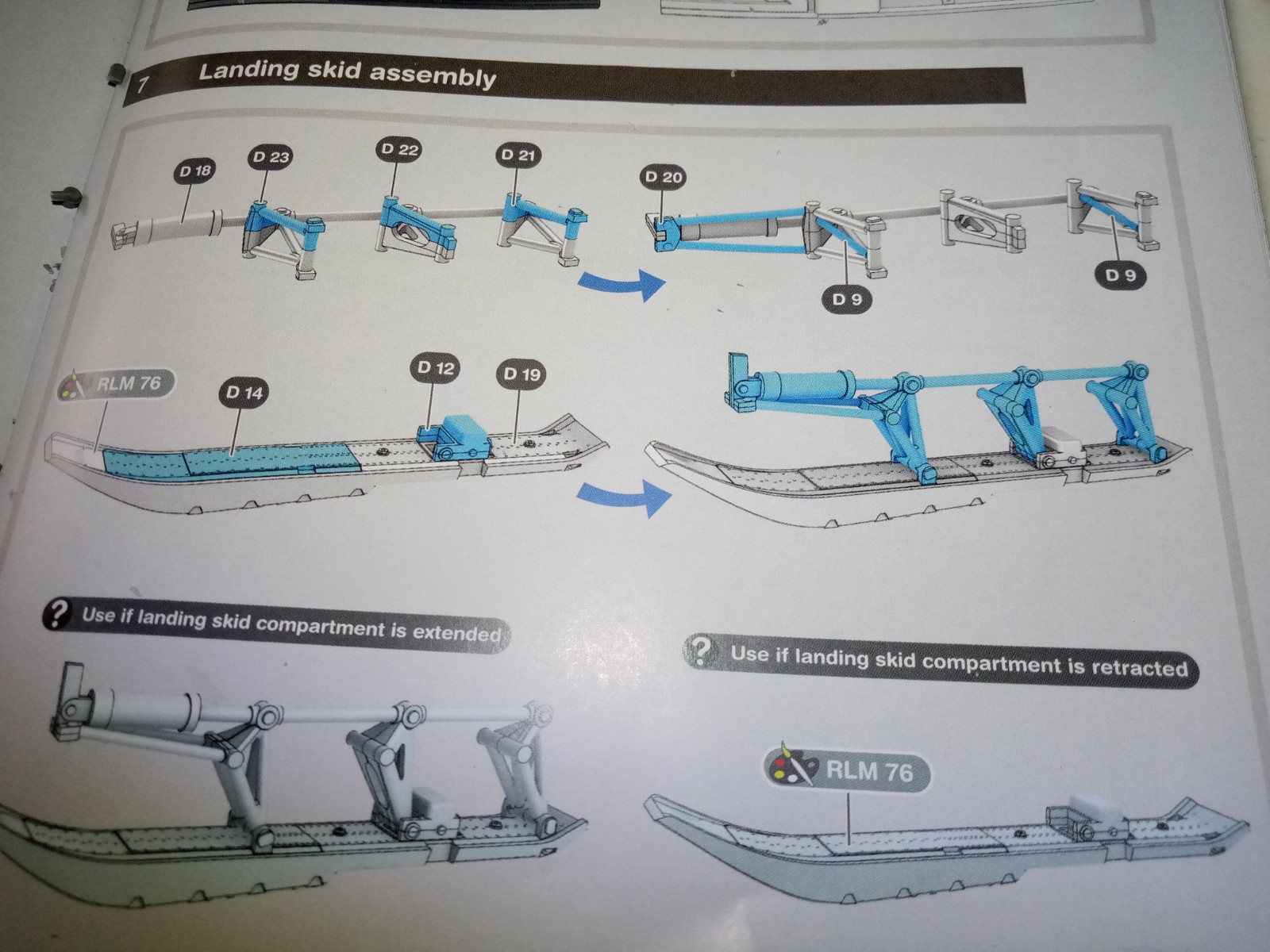

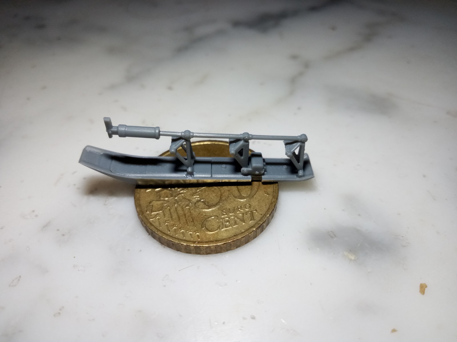

Zu guter letzt, habe ich die Landekuve geklebt, hier hat man die
Wahl, diese ein oder ausgefahren darzustellen.
Ich baue sie in ausgefahrenen Zustand.

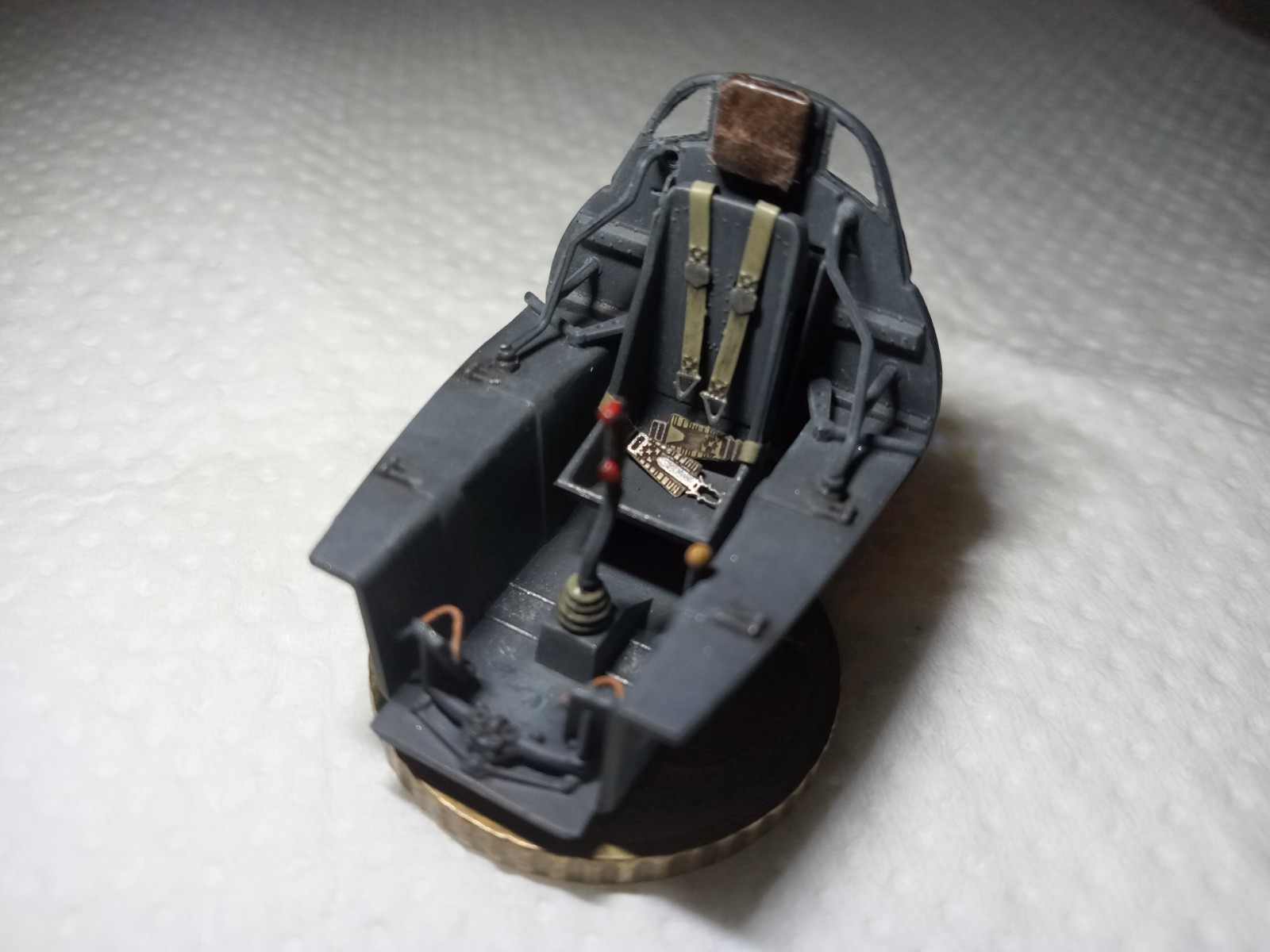

Es ging auch etwas weiter,
heute hatte ich mehr Lust auf Bemalung.
So das ich das Cockpit soweit fertig bemalt habe.
Gepinselt wurde in Revell Aquacolor Panzergrau 78.
Danach würde es dezent gealtert und etwas mit Eisenfarbe trockengemalt.
Nicht viel, da die Me 163 ja nur einen kurzen Einsatzzeitraum hatte.
Anschließend wurde noch ein Teil vom Tank, so wie die Munitionszuführung
geklebt und bemalt.
Gealtert wurde hier allerdings noch nichts.
Bisher ist die Passform hervorragend.

Hallo Hans und Rainer,
Danke euch beiden
Bezüglich der Kopfstütze, hier kam eine Umverpackung eines Storckschokoriesen
zum Einsatz. Keine grosse Kunst

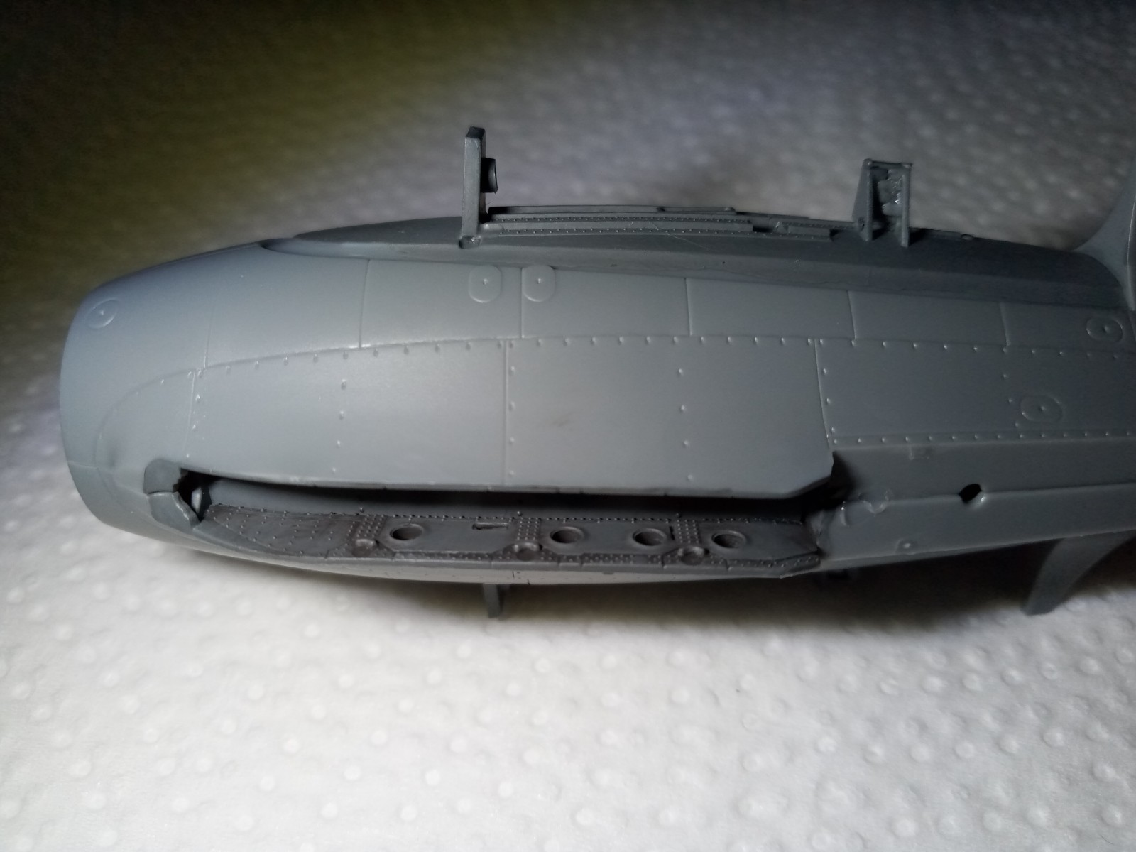

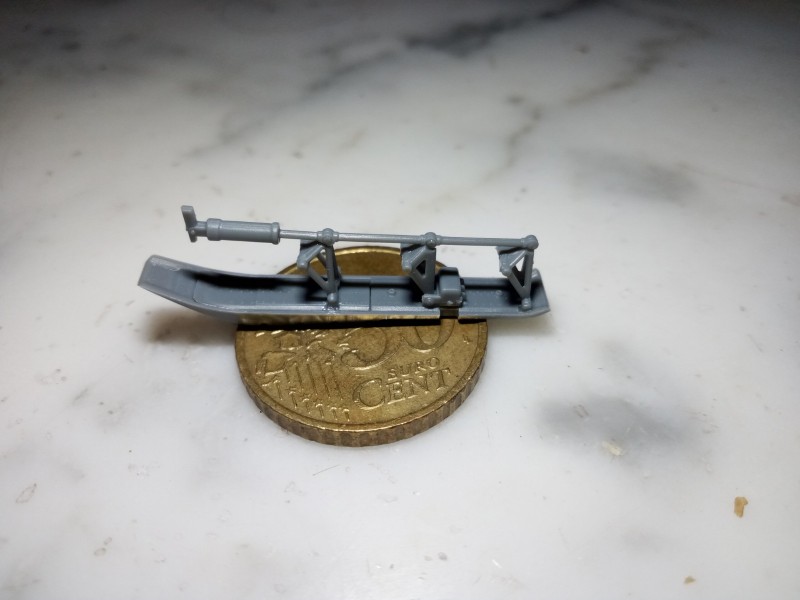

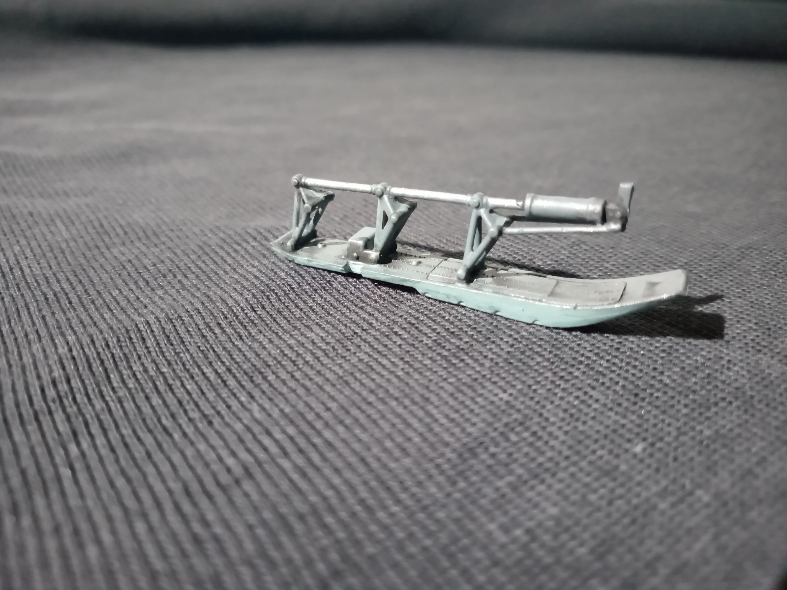

Heute habe ich mich um die Landekuve gekümmert.
Sprich sie wurde bemalt und mit leichten Gebrauchsspuren versehen.
Bei der Recherche an Originalbildern, viel mir
die absolute Detailgenauigkeit vom Bausatz auf.
Hier stimmt alles, bis ins kleinste Detail.
Z.b.die Landekuve und auch das Cockpit, sind zu 100% genau wiedergegeben.
So schaut's aus auf dem Basteltisch:

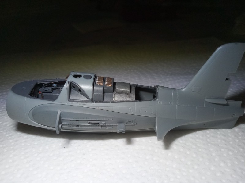

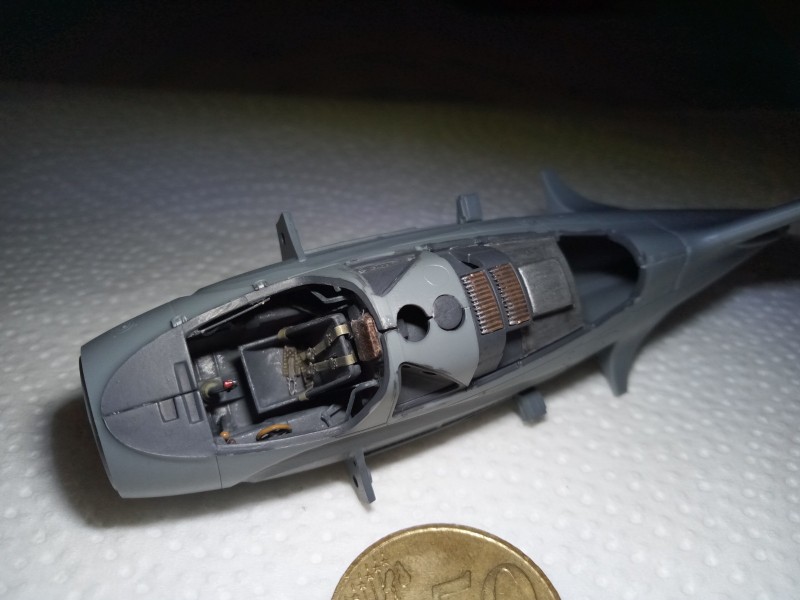

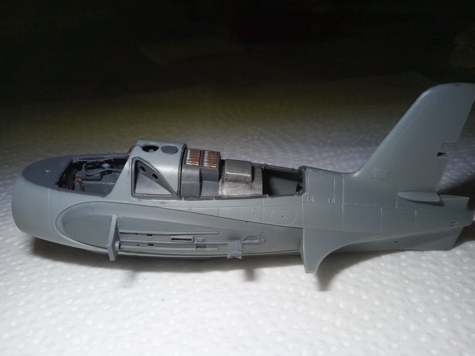

Hi an alle Interessierten und Danke Reinhart
Es ging etwas weiter.
Das Cockpit, Munitionszuführung, Kuvenschacht und Tankoberteil, wurden
in den Rumpf gesetzt.
Das war recht fummelig.
Hier muss man sehr genau arbeiten, damit die 2.Rumpfhälfte
auch gut passt.
Viel Toleranzspielraum gibt es hier nicht.
Hat aber gut hingehauen.
Die Klebenaht muss noch etwas verspachtelt und geschliffen werden.
Das ganze hält sich jedoch in Grenzen.

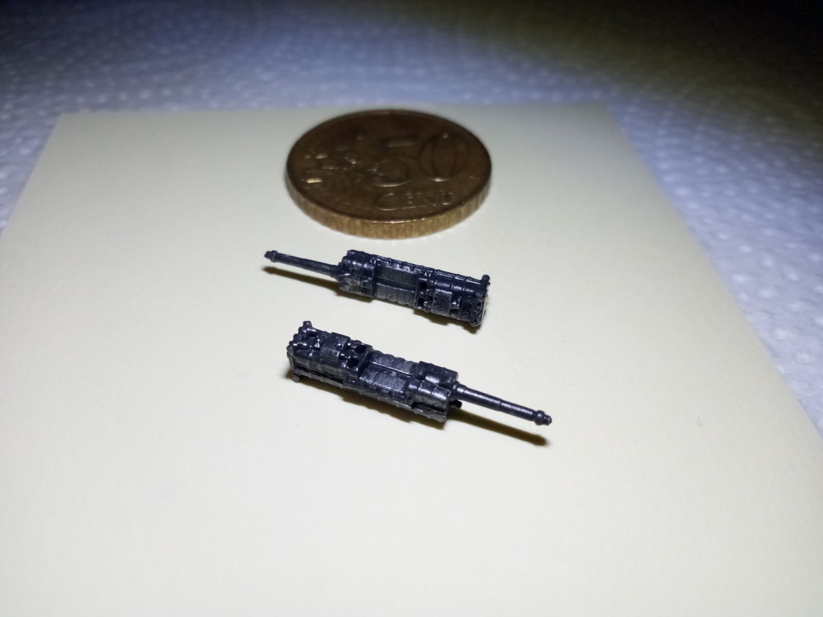

Da ich grade in Fahrt war, wurden die beiden MK 108 verklebt und bemalt.
Diese bestehen aus insgesamt jeweils 4 Bauteilen.
Wobei der Deckel mit Gurtzuführeroberteil noch fehlt.
Da ich dieses offen darstellen möchte mitsamt der Wartungsluken
in den Tragflächen, kommen die Deckel der MK 108, erst nach
nach der Flügelmontage dran.
