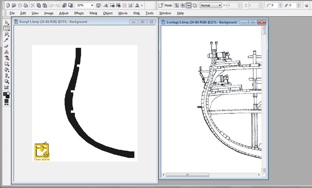

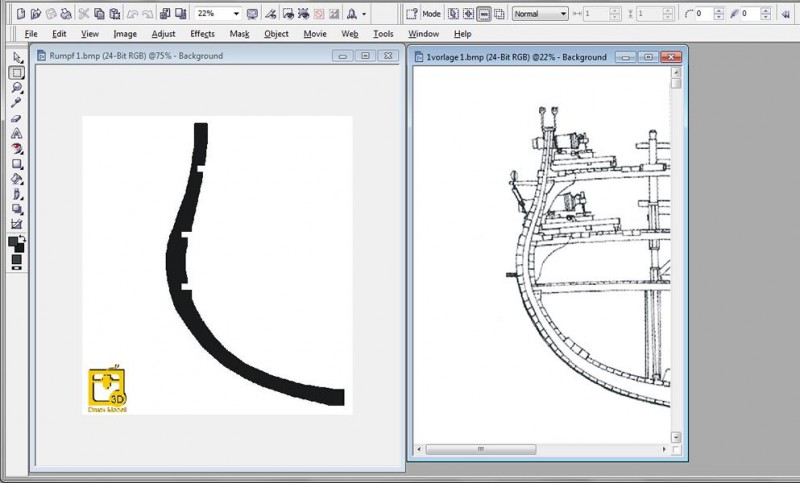

Der Anfang ist das normale Zeichnen in einem Zeichenprogramm.
Ich brauche einen Querschnitt von vorne gesehen.
In dem Baubericht von illumi zu seiner Surprise habe ich mir eine Vorderansicht abgezogen:
https://www.wettringer-modellbauforum.d ... s+surprise
Das habe ich abgezeichnet:

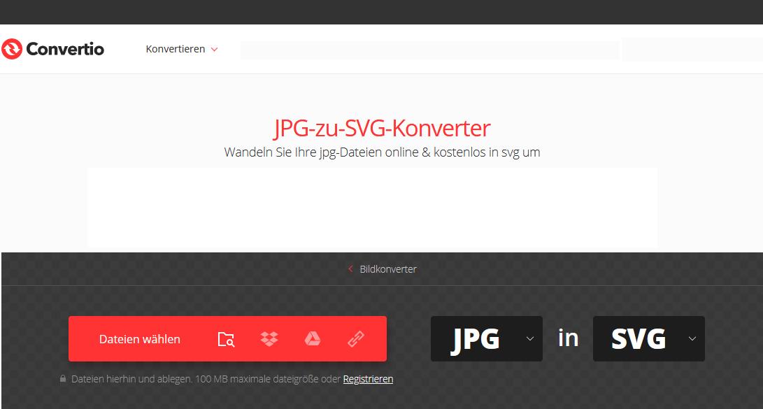

Die Abzeichnung gebe ich jetzt in ein Online Programm welches mir die JPG in eine SVG , für das 3d Programm, umwandelt:

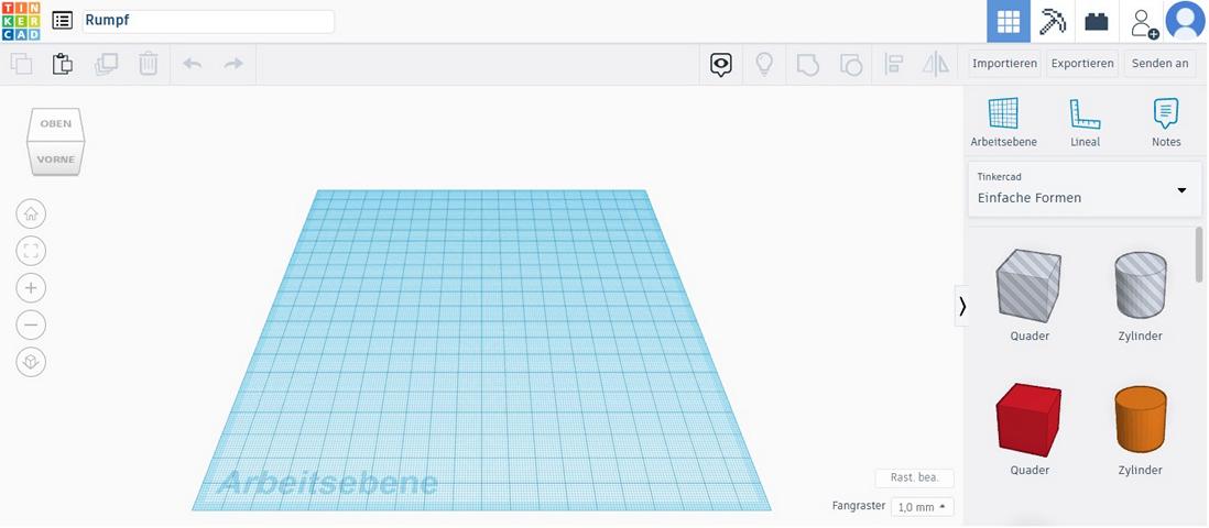

Schnurstracks geht es jetzt nach TinkerCat.
Wenn Ihr dort auf "Neuen Entwurf erstellen" klickt erscheint die Bedieneroberfläche:

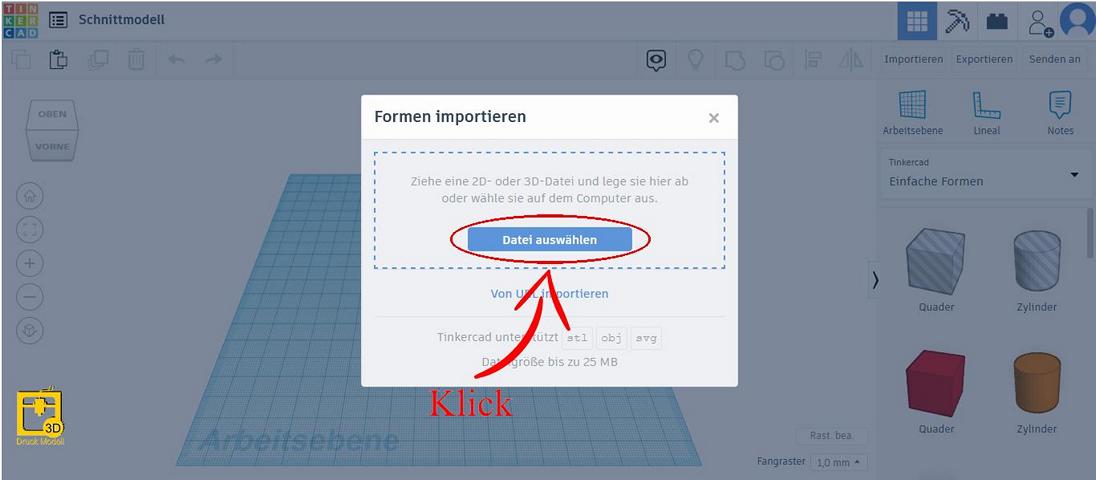

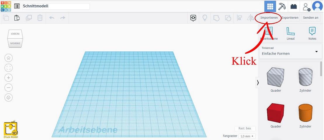

In TinkerCat hohle ich mir die umgewandelte JPG.
Auf "importieren" klicken..........................
auf "Datei Auswählen" klicken.....................
dort auf auf den Ordner gehen wo ich die Datei abgelegt habe
und dann die Datei öffnen............................

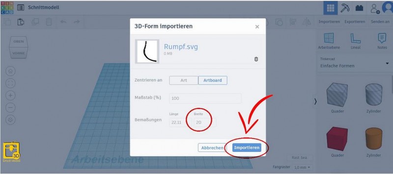

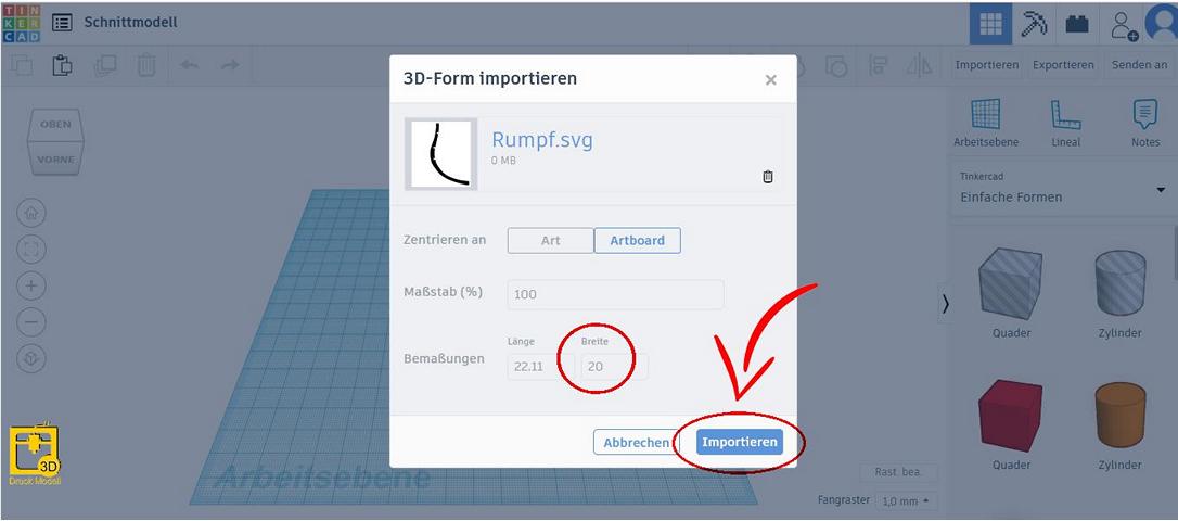

Jetzt kommt etwas sehr wichtiges.
Bevor man auf "Importieren" klickt gebe ich immer in der Breite10, 20 oder 30 ein.
Wenn Ihr das nicht macht dann erscheint eure Datei riesengroß.
Bei mir stand dort vorher 556.
Das sind IMMER mm Angaben, also 556 mm wären dann 55,6 cm und unsere Arbeitsebene ist auf 200 mm begrenzt.
Ich kann es auch auf 150mm X 150mm heruntersetzen das wäre dann mein Druckbett von dem Bresser Drucker.
Die Größe an sich spielt noch keine Rolle. Die Maße für den Maßstab 1:72 stelle ich später, wenn das Modell fertig ist, ein.

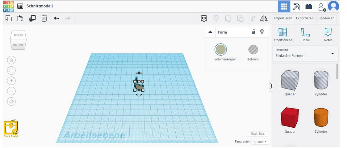

Die Draufsicht ist jetzt importiert.
Mit einem Klick wird das Teil makiert...................
so sieht es dann aus....................

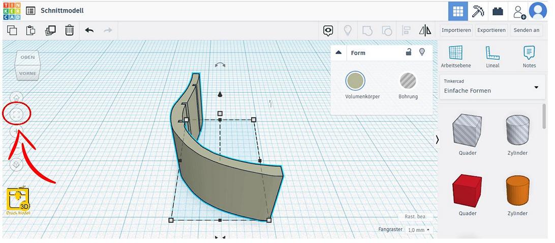

es ist noch zu klein um es zu bearbeiten.
Also dann auf der linken Seite das unterbrochene Quadrat anklicken und voila es wird auf das Teil gezoomt

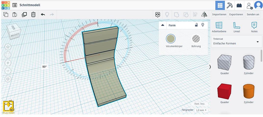

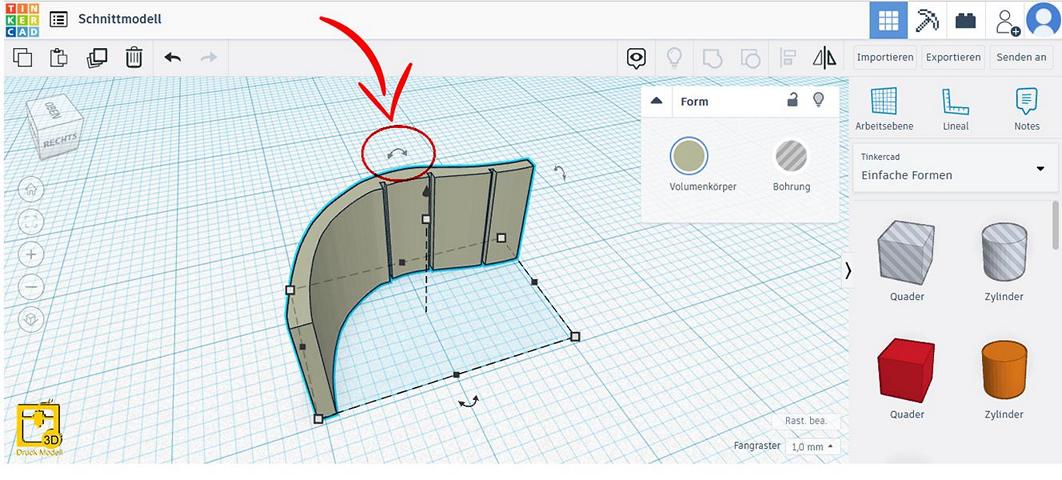

So können wir das Teil schlecht benutzen.
Es sollte gedreht werden damit es aufrecht steht.
Das geht mit dem Tool über dem Modell, entweder 90 Grad eingeben oder mit der Maus auf 90 drehen:

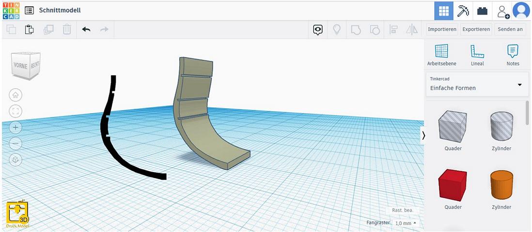

Jetzt ist es gerade und wir können sehen was aus der Vorlage herausgekommen ist:

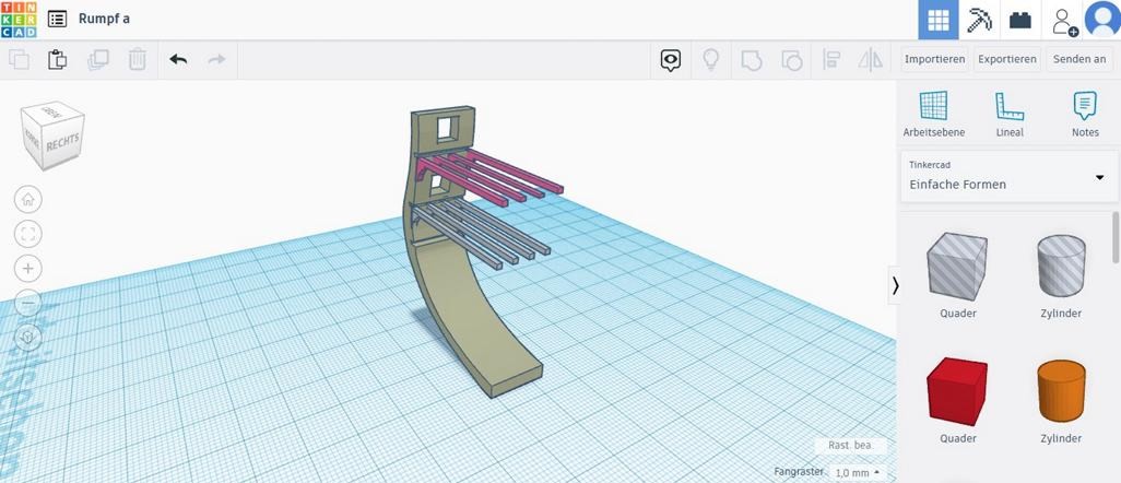

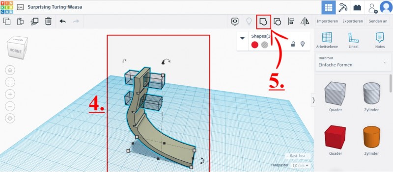

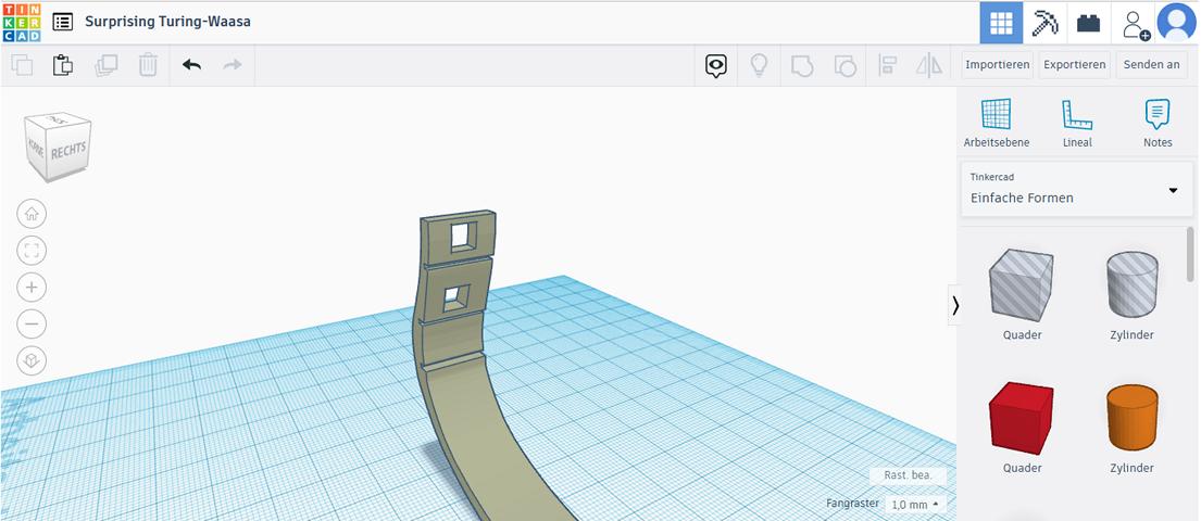

Nun meine Kinder/Kameraden gebt fein acht,
ich hab Euch etwas mitgebracht (Unterlegt mit der Musik vom Sandmännchen)

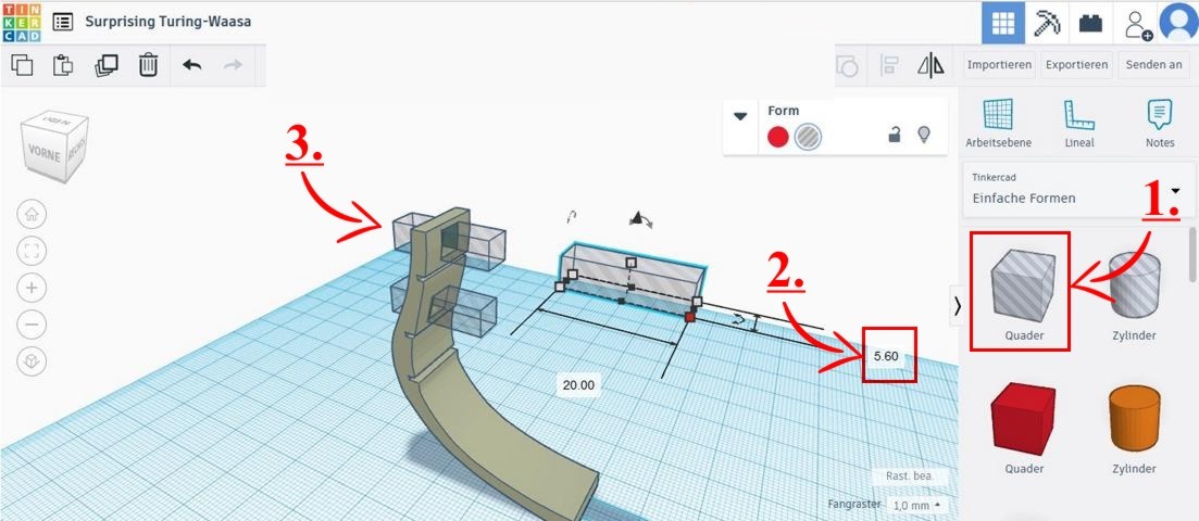

Heute widmen wir uns den Kanonenluken - nennt man das so?-, es muss ja etwas geben wodurch man ballern kann.

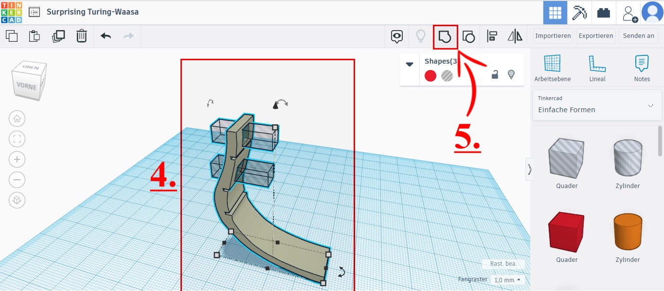

1. Wir holen uns aus den Vorgaben ein gestricheltes Quadrat.
Alles was gestrichelt ist, ist durchsichtig.
2. Wir geben die Maße ein
3. Wir platzieren die Quadrate. Mit strg + D können wir Teile duplizieren.
4. Wir markieren alle Teile, mit der linken Maustaste
5. Mit diesem Tool vereinigen wir alle Teile
Und nun werden alle Teile die durchsichtig sind eine Leere hinterlassen

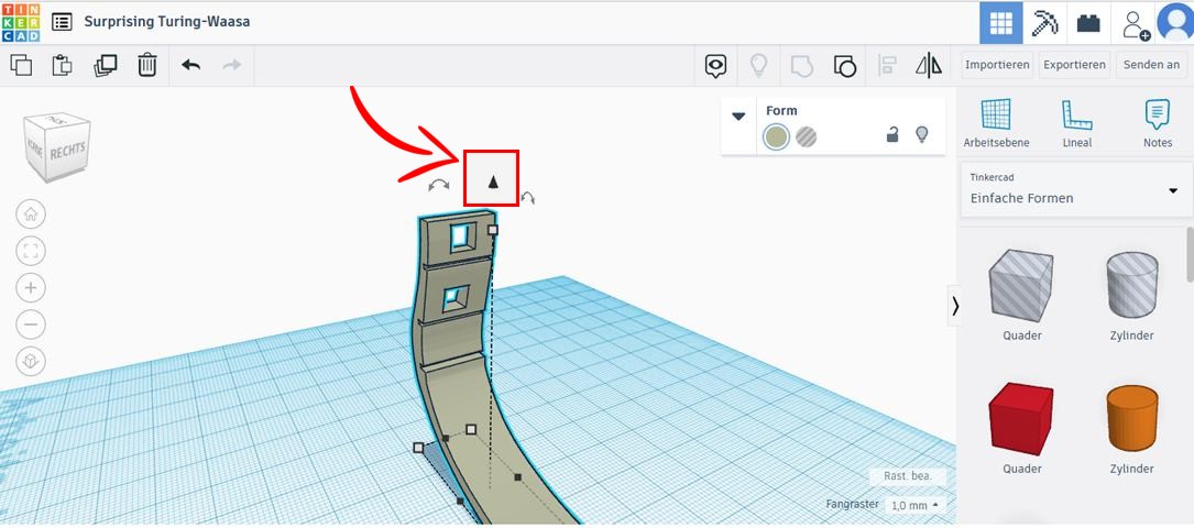

Ein wichtiges Tool will ich noch zeigen.
Das Modell sollte immer plan auf der Arbeitsfläche aufliegen.
Dafür gibt es dieses Dreieck über dem Modell.
Mit der linken Maustaste anklicken und das Teil dann hoch oder runter schieben bis es auf der Fläche aufliegt.
Das sieht man daran das es dann auf 0,00 steht.
Das hat den Vorteil das das Druckstück dann nicht in der Luft schwebt.
Hatte das mal nicht überprüft und mein Drucker hat dann angefangen in der Luft, 1 cm erhöht, angefangen zu drucken.
Ging natürlich bescheiden aus

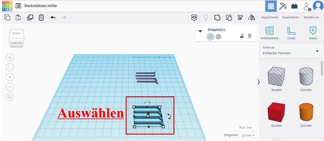

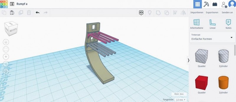

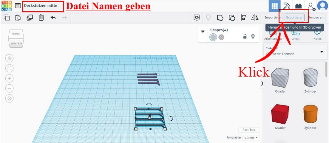

Es geht an die Decksstützen ( uha ich hoffe das ich Recht habe mit dem Wort)
Die habe ich genauso gemacht wie alles andere.
Vorzeichnen, in STL umwandeln, auf Maße gebracht und an das Modell angelegt.

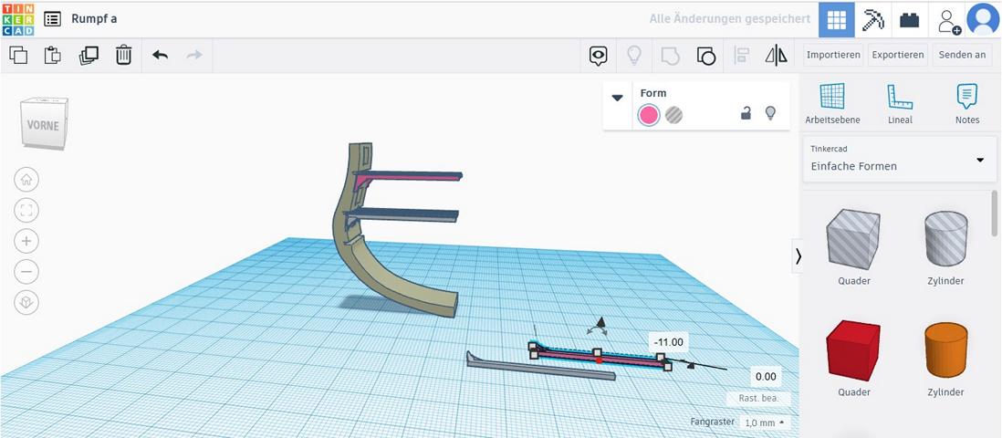

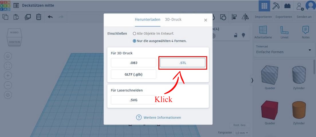

Wenn es mir gefällt dann markieren, exportieren und als STL abspeichern wohin man es haben will
