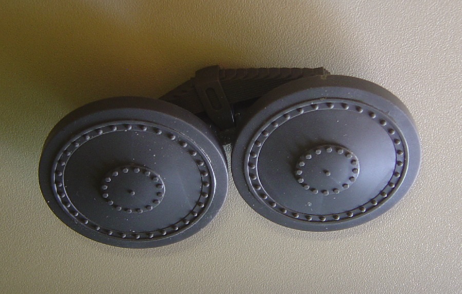

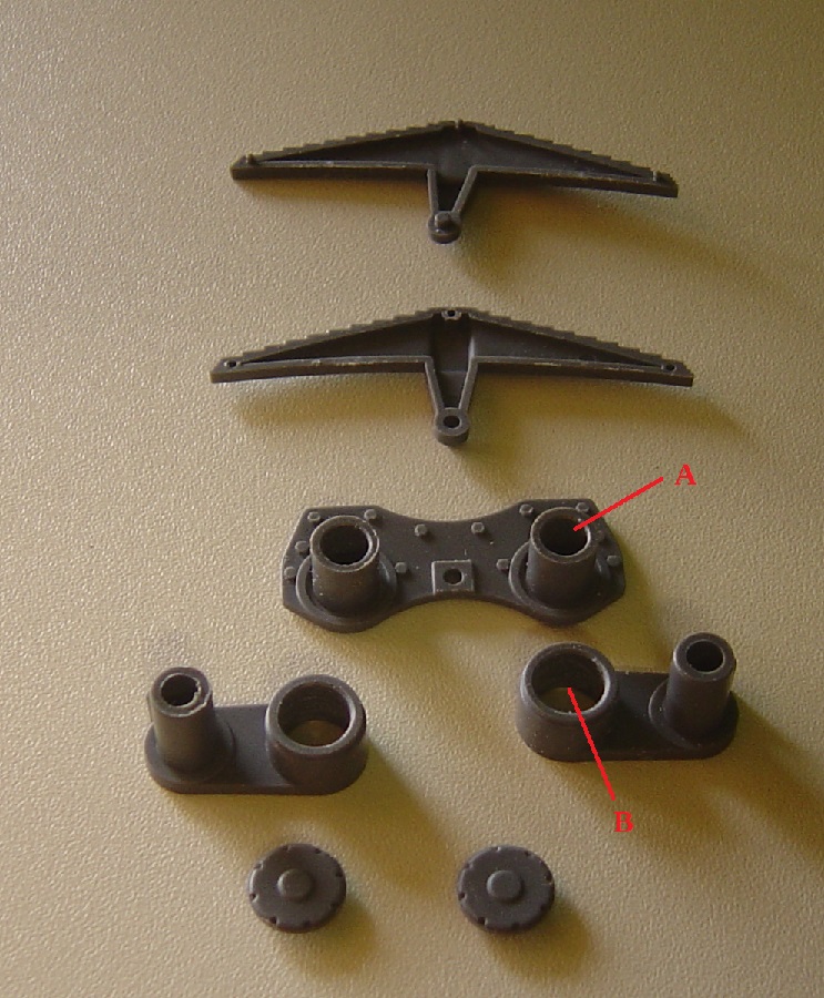

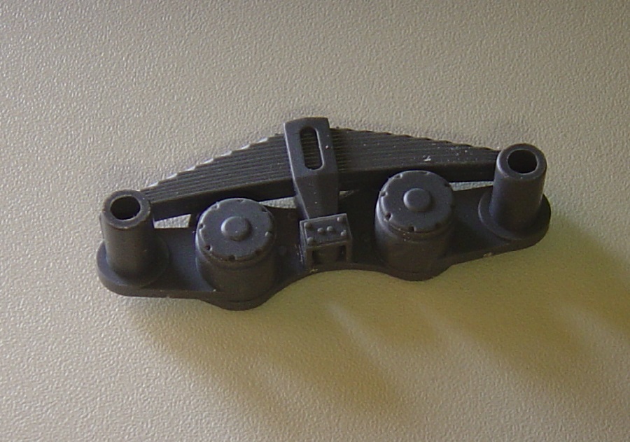

Die Teile des Schwingarmes sitzen sehr stramm , ich habe daher die Bohrung A auf 5,3 mm und B auf 7,8 mm vergrößert. Jetzt lassen sich die Teile bewegen.

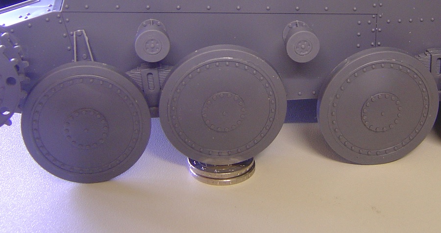

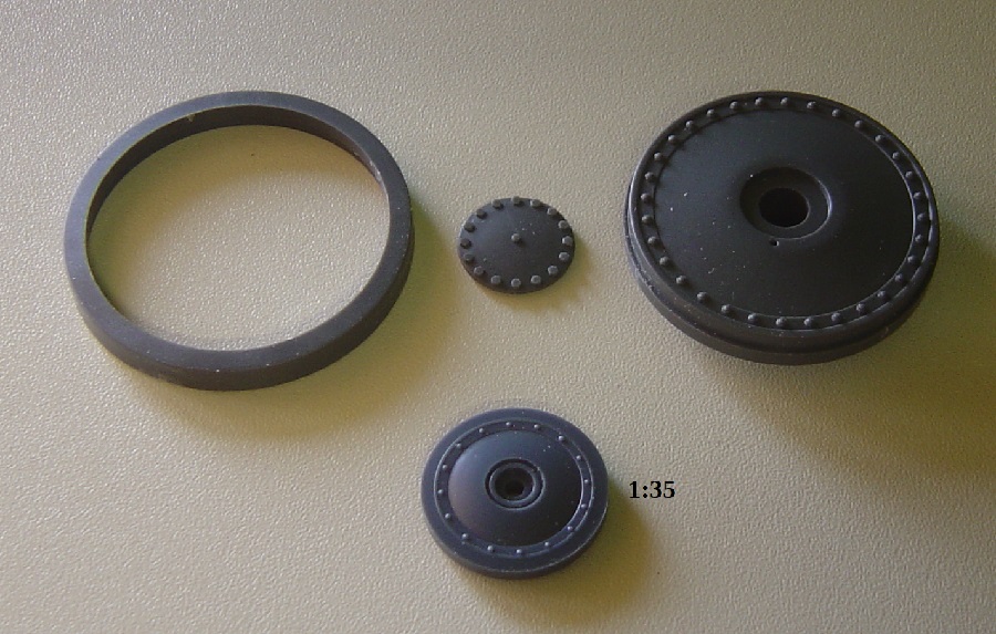

Die Räder passen sehr gut zusammen. Zum Vergleich ein Rad vom P 38(t) von Italerie 1:35
Simpel und einfach Im Modell und Original.

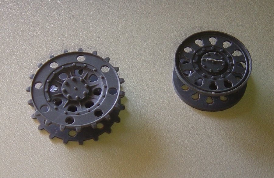

Das Antriebsrad und Spannrad. ( und ein Bohrspan auf der Nabe :x )

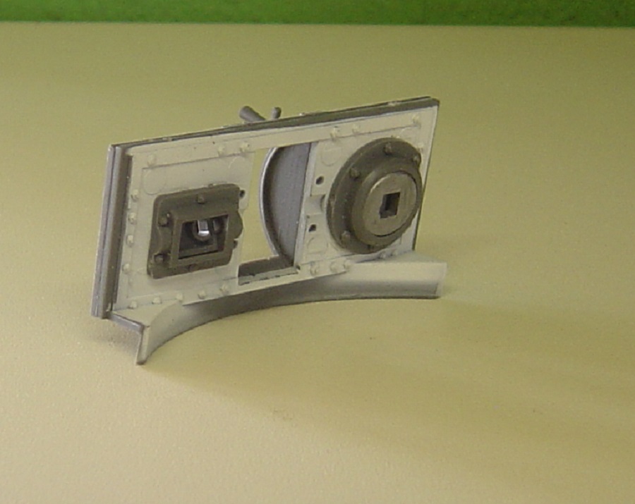

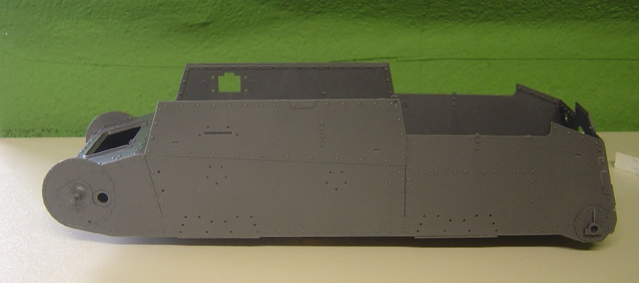

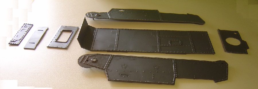

Weiter geht es mit der Wanne. Bei dieser Größe aus mehreren Teilen.
Hier ist mir zum ersten Mal aufgefallen, das der Bauplan andere Teilenummern angibt als an den Rahmen steht.
Aber bei den großen Teilen ist das kein Problem.

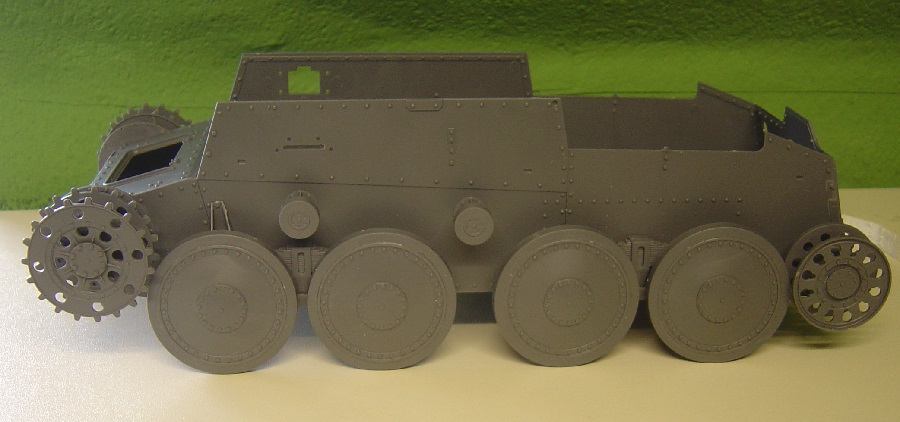

Das Fahrwerk an die Wanne.
Hier macht sich das Aufbohren der Fahrgestellteil bezahlt. Das Fahrwerk kann einfedern.

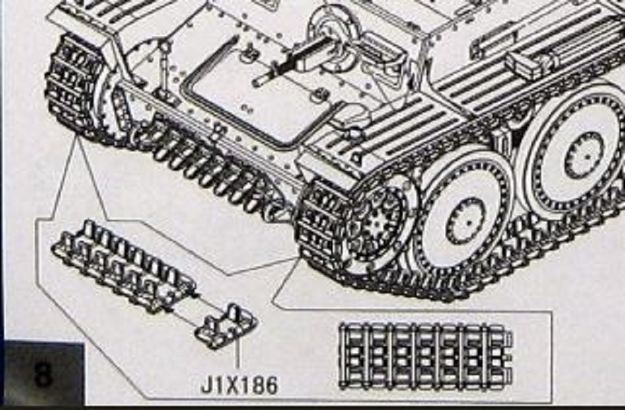

Bei der Kette wird es auch interessant. Der Bauplan.

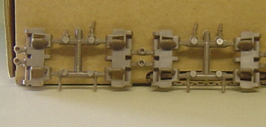

Die Teile.

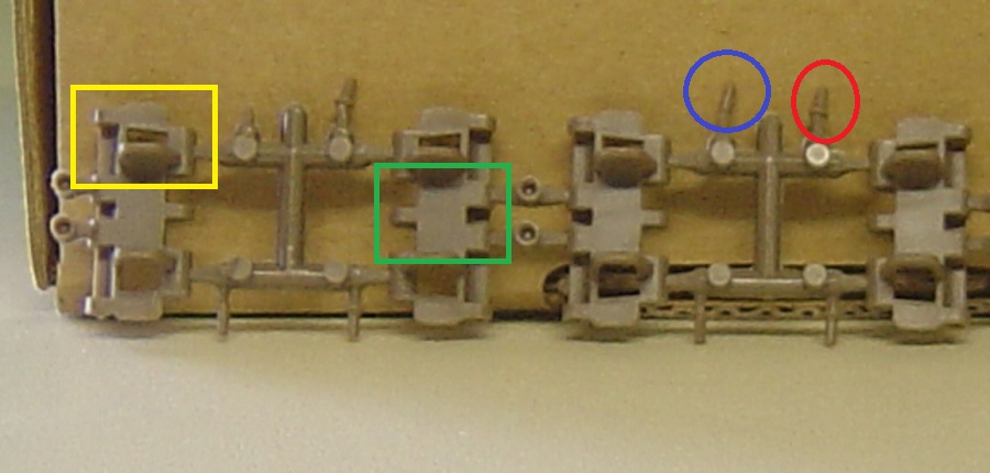

Kettensegmente und Kettenbolzen.
Roter Kreis > Kettenbolzen mit Endstück
Blauer Kreis > Kettenbolzen ohne Endstück
Gelbes Rechteck >mitBohrung.
Grünes Rechteck > ohne Bohrung.
Jetzt gibt es zwei Möglichkeiten
1. Die Kettensegmente mit den Kettenbolzen mit Endstück zusammen bauen.
2. Die Kettensegmente aufbohren und dann erst die Kettenbolzen ohne Endstück einbauen und dann Kettenbolzen mit Endstück ein bauen.

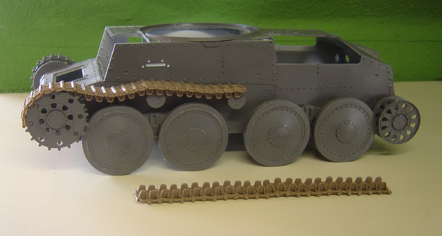

Aber neben der Kette ging es auch mit dem Panzer weiter.
Die Fahrerfront.

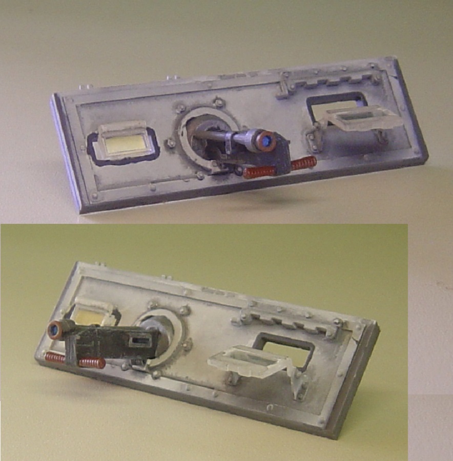

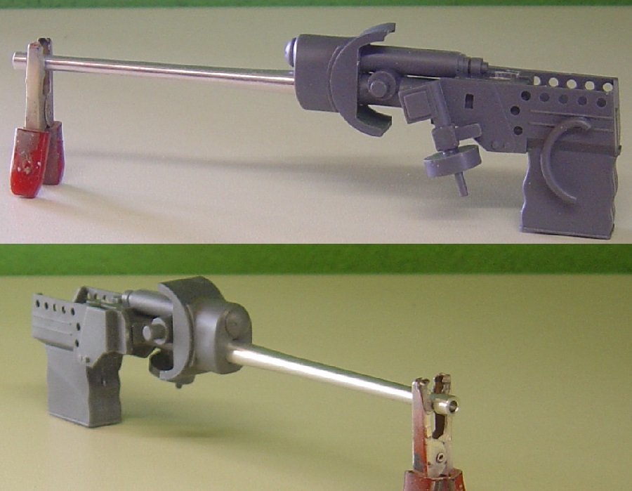

Die Kanone.
Und die Turmfront
