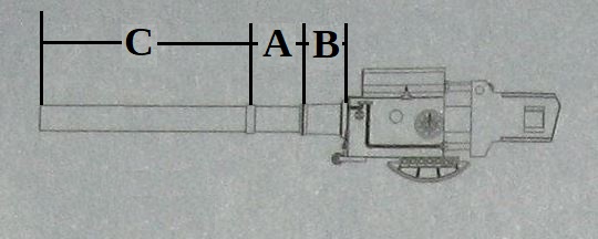

Foto seines Rohres im Vergleich mit dem Originalrohr aus dem Bausatz. Es fällt die geringere Länge auf. Ich habe mal bei meinem Modell das Rohr zusammengesteckt und gemessen. Das Original hat 10265 mm entspricht in 1:35 292mm. Bei dem Modell komme ich auf 322 mm, also 30 mm zuviel. Wenn ich mir Michas
Foto noch einmal anschaue fallen mir zwei Sachen auf.
Soar Art zeigt das auf seiner Zeichnung auch.
1. Der Verschluss ist nicht wieder nach vorn gelaufen
B.
2. Wenn nun der Verschluss wider nach vorn läuft vergrößert sich
A um B der Abstand zwischen Wiege und dem Stützring. Das wirkt dann sehr lang bei dem Schattonrohr.
Wenn ich mir das Verhältnis zwischen
A B C auf Originalfotos anschaue
Bild 1
Bild 2
habe ich das Gefühl das der Teil
A bei Schatton zu groß ist.
- z1xx.jpg (37.7 KiB) 5671 mal betrachtet
