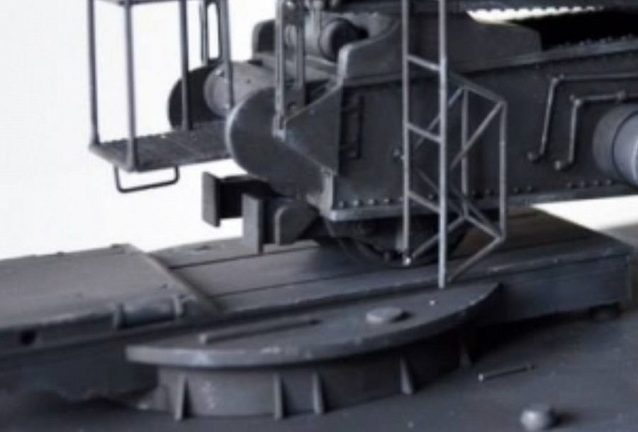

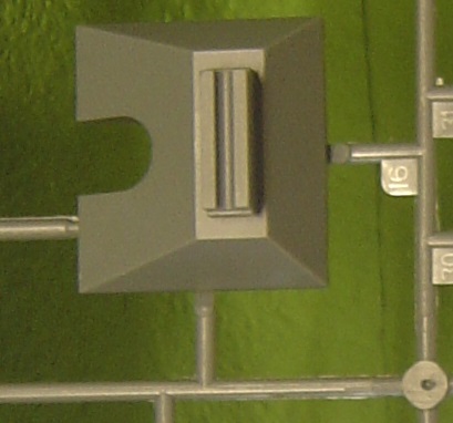

An einem Beispiel möchte ich Euch zeigen auf was für kuriose Sachen man bei diesem Modell stößt. Es geht um das Teil Nr.16
MB 1.jpg (37.14 KiB) 5699 mal betrachtet
Es hat einen Einschnitt auf der linken Seite. um nicht mit einem Dreieck ( welches sich nicht im Bausatz befinden ) in Kontakt zu kommen.
Auf diesem Originalfoto sieht man das Teil links von der Leiter, ganz unten. Man sieht deutlich den Einschnitt und das Dreieck links davor. Es handelt sich um drei Dreiecke, eins in der Mitte und das vordere welches deutlich zu sehen ist und natürlich das ganz hintere welches nicht zu sehen ist. Ich finde es Super das dieser Einschnitt beim Modell vorhanden ist. Obwohl er ja nicht nötig wäre, weil die Dreiecke ja am Modell fehlen. Und jetzt schaut wie es eingebaut werden soll
MB 2.jpg (85.96 KiB) 5699 mal betrachtet
Mit dem Einschnitt nach hinten :thumbdown: :thumbdown: :thumbdown: Und das ist nur ein Beispiel !!

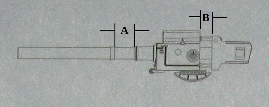

Er hat ein Foto mit dem Schattonrohr gezeigt. Schatton zeigt auch ein Foto seines Rohres im Vergleich mit dem Originalrohr aus dem Bausatz. Es fällt die geringere Länge auf. Ich habe mal bei meinem Modell das Rohr zusammengesteckt und gemessen. Das Original hat 10265 mm entspricht in 1:35 292mm. Bei dem Modell komme ich auf 322 mm, also 30 mm zuviel. Wenn ich mir Michas Foto noch einmal anschaue fallen mir zwei Sachen auf.
Soar Art zeigt das auf seiner Zeichnung auch.
1. Der Verschluss ist nicht wieder nach vorn gelaufen B.
2. Wenn nun der Verschluss wider nach vorn läuft vergrößert sich A um B der Abstand zwischen Wiege und dem Stützring. Das wirkt dann sehr lang bei dem Schattonrohr.

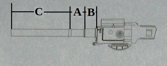

Wenn ich mir das Verhältnis zwischen A B C auf Originalfotos anschaue
Bild 1
Bild 2
habe ich das Gefühl das der Teil A bei Schatton zu groß ist.
Wenn ich nun das Foto von Schatton noch einmal betrachte fällt mir auf, das die Länge unterschiedlich ist. Die Durchmesser des Rohres scheinen aber gleich zu sein. Auf Originalfotos sieht das ganz anders aus. Vorn ein langer Teil, dann der Stützring ( etwas dicker ) es folgt ein Teil was in etwa dem vorderen Teil entspricht. Etwa da wo das Rohr aus der Wiege schaut ( und wo das vordere Seil eingehängt wird ) wird es wieder dicker ( wie der Stützring ) und am Ende wieder einige Ringe und Teilstücke ( zur Befestigung des Bodenstückes ?) noch dicker.

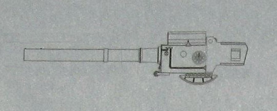

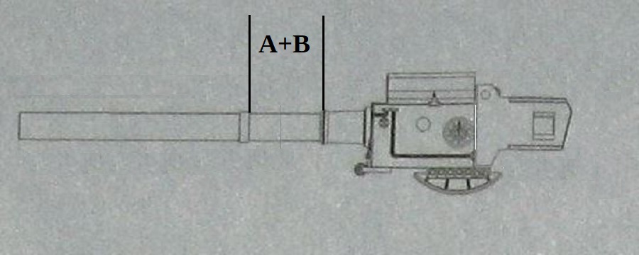

Wir erinnern uns nun an die Zeichnung von Soar Art
Mit zurückgelaufenen Verschluss.

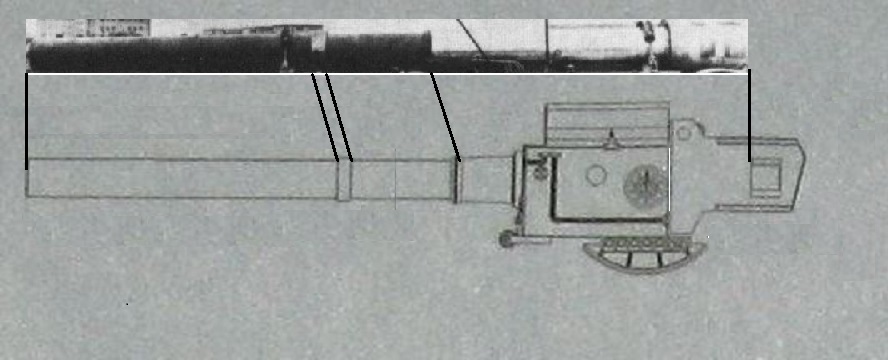

Von diesem Foto habe ich mal das Rohr ausgeschnitten und auf den gleichen Maßstab wie die Zeichnung gebracht. Das schaut nicht schön aus!
Wenn jetzt das Modellrohr 30 mm zu lang ist, könnte auch das Zeichnungsrohr zu lang sein.

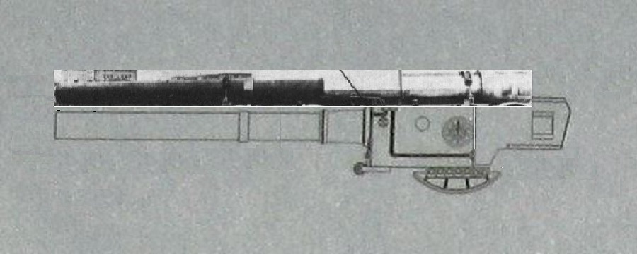

Aud dieses Rohr mit der richtigen Läng nun das Fotorohr.
Das sieht doch gut aus.

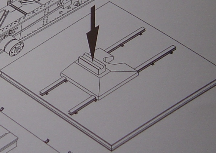

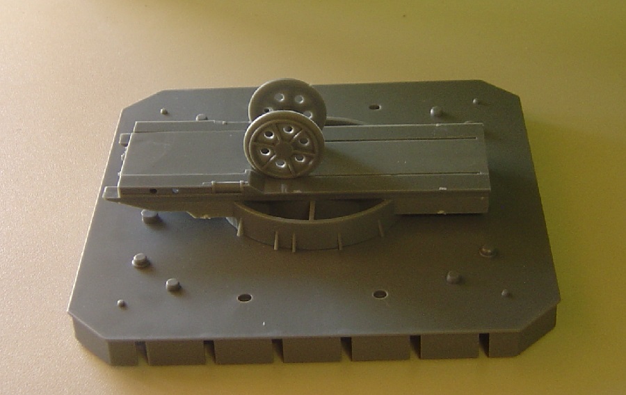

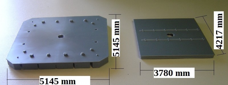

Nun zur Grundplatte.
Die Platten sind jeweils aus einem Stück. Auf der vorderen größeren Platte sind einige Nippel zu sehen. ich vermute das es die Erdnägel darstellen soll. Die Originalmaße habe ich mal daneben geschrieben. Ob diese Originalmaße stimmen kann ich nicht sagen, es fehlen mir da Angaben. Wenn man aber die bekannten Fotos auswertet könnte es bei der vorderen Platte passen. Bei der hinteren Platte auf keinen Fall die Breite.
Wenn man nun bedenkt das es sich nicht um ein ortsfestes Geschütz handelt, sondern ein Geschütz welches transportiert werden sollte, wird es interessant.

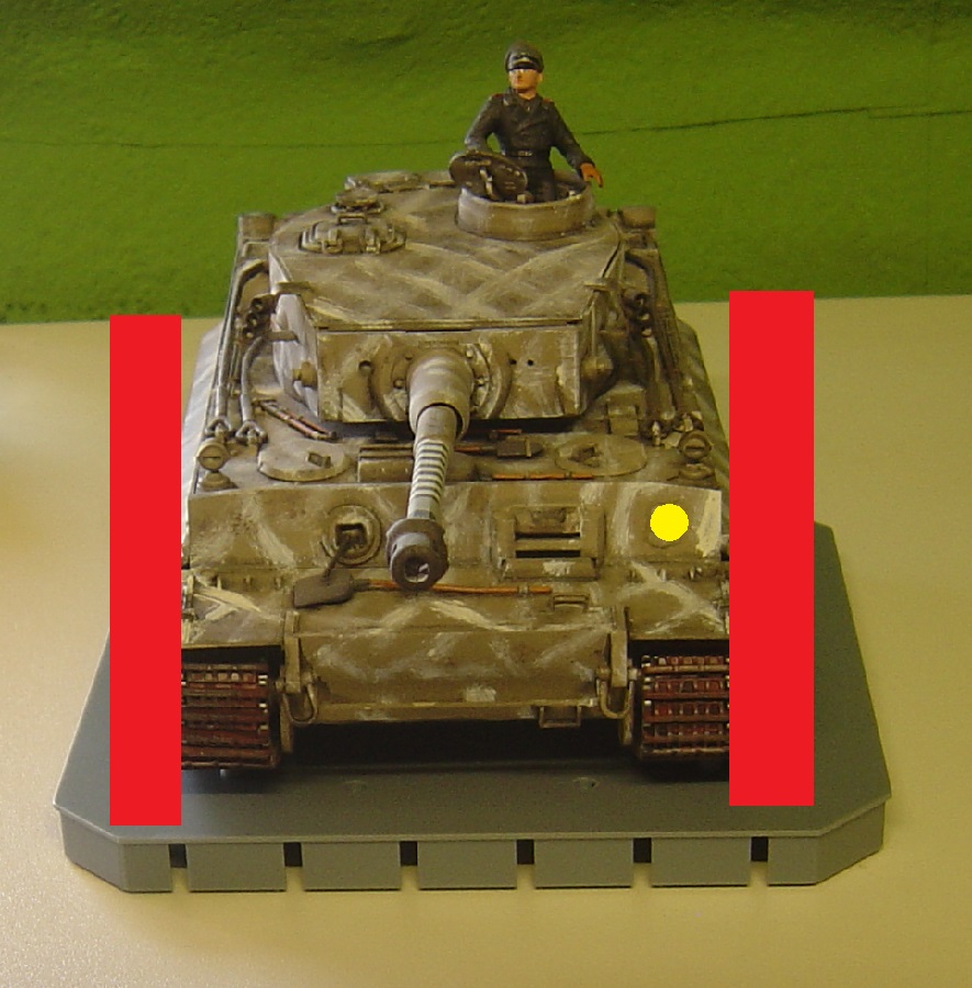

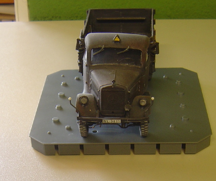

Mal zum vergleich ein LKW.
Selbst ein Tiger ( der ja zum Eisenbahntransport schmalere Ketten bekam.) ist noch um einiges schmaler als die Platte.
also kann das mit der einteiligen Platte auch nicht passen!!

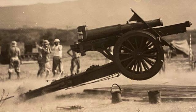

Zum Schluss noch ein Bild einer Kanone beim Schuss.
Bild 1.jpg (65.14 KiB) 5514 mal betrachtet
