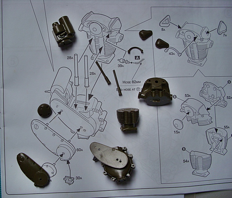

Beim Absuchen der Gießäste mußte ich feststellen das dort keine Nummern zu finden waren. Ärgerlich. Also Seite aus dem Bauplan ausschneiden und dann die Nummern der Bauteile mit der s/w Skizze abgleichen, sonst blättert man sich einen Wolf.
Die ausgelösten Teile dann schön mit der Feile oder Abzieher säubern da dort, vor allen an den runden Teilen, auf beiden Seiten ein Grad vorhanden ist.

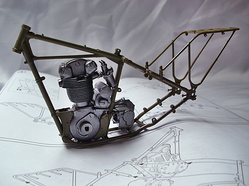

Wie in der BA bin ich auch mit dem Motor angefangen. Nach Fertigstellung auch gleich mit X-10 von Tamiya lackiert. Nach mehreren Trockenübungen auch gleich im Rahmen eingebaut. Diesen werde ich später mit dem Pinsel bemalen.
Danach noch einige Kleinigkeiten hinzugefügt und den kompletten Rahmen fertiggestellt

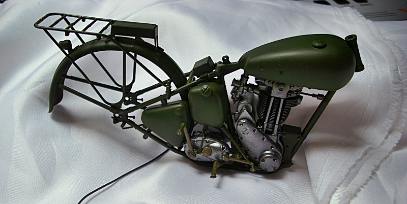

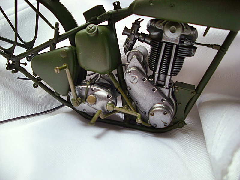

Jetzt baue ich weiter Anbaute zusammen, verbaue sie aber nicht. Die werden dann später mit Bronze Grün oder aufgehellten Russisch Grün lackiert.
Paßprobleme hatte ich bisher nicht ok am Tank aber das ist nicht besonders dramatisch, da werde ich mir wohl ohne spachteln behelfen können.

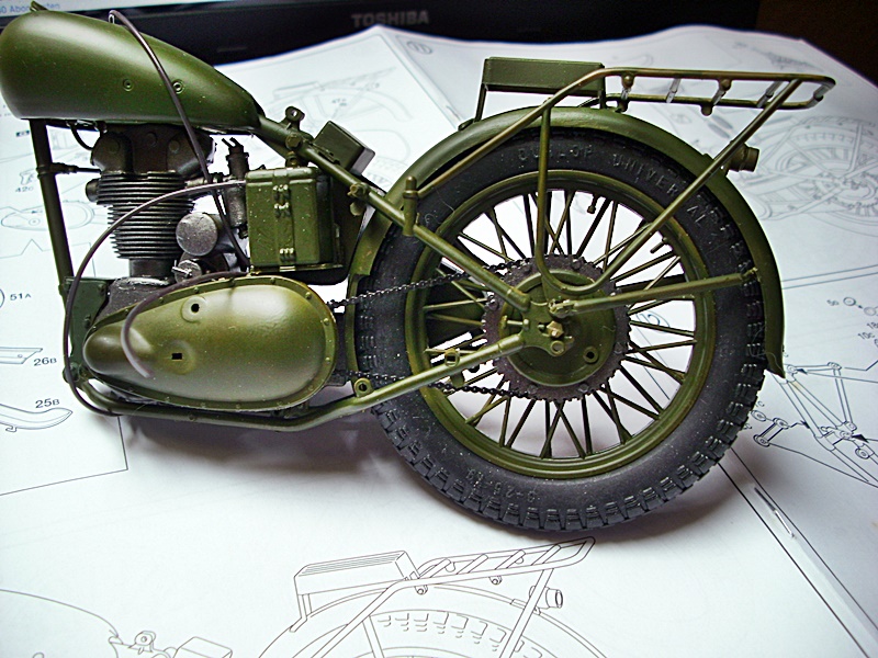

Moin.
Nach nun einer halben Ewigkeit geht es hier mit der Triumph weiter. Wollte eigentlich über Pfingsten weitermachen aber es kommt immer anders als man denkt. :D
Wie schon geschrieben habe ich versucht alle Teile am Gießast zu lackieren bzw. zusammen zu bauen und dann zu lackieren. Mit der Airbrush nur bedingt und mit dem Pinsel nun ja ..also anbauen und dann brushen. Muß man eben vorsichtiger sein oder abkleben.
Das einzige was etwas nervt ist, das die Gießäste keine Nummern haben. Also etwas Krepp an die Gießäste und den Buchstaben vom Gießast groß drauf schreiben. So geht es schon etwas besser. Sind zum Glück nur drei.
Die Fußrasten und Bedienhebel bekommen ihre Farbe später.
Nun folgen die Reifen bzw. die Felgen. Verlast Euch nicht auf die Bauanleitung. Da sind schon ein paar Nummern vertauscht. Immer trocken probieren und mal die Bilderchen ankucken wie das gemeint ist. Erst wenn man ganz sicher ist kommt der Klebstoff zum Einsatz.
Das Hinterrad und der Einbau ist schon eine Herausforderung. Die Kette ist aus diesem Plastik-Gummi und nicht bedienfreundlich. Die Anweisung auf der BA unter Nummer 10 sollte man schnell vergessen und erst das Hinterrad mit der Kette einbauen und dann erst die Verkleidung mit dem Antriebsritzel einsetzen und verkleben. Nun kann man auch die weiteren Anbauteile vorsichtig einsetzen.

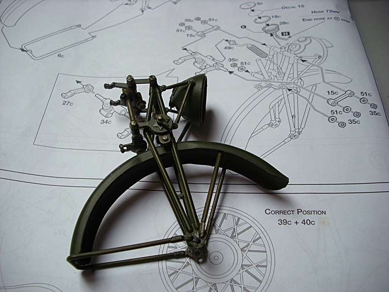

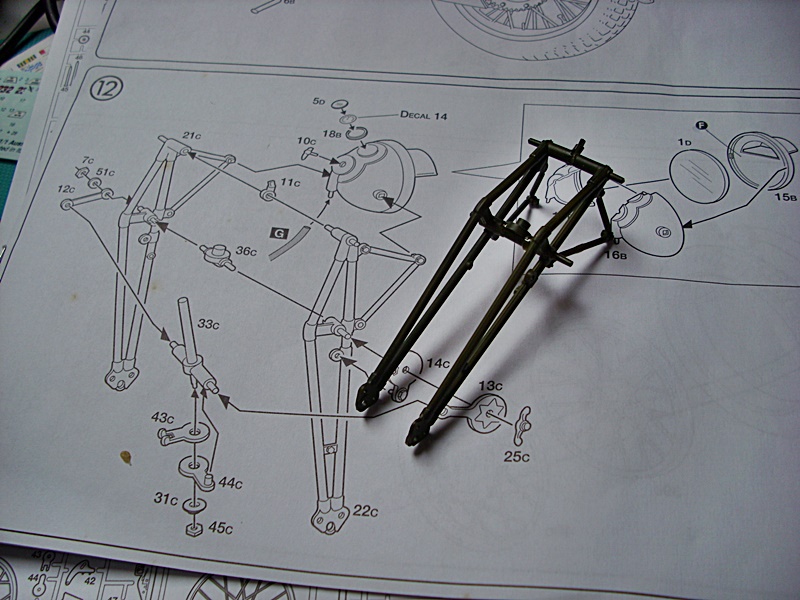

Jetzt geht es zur Vorderachse oder Vorderradaufnahme. Keine Ahnung wie man das nennt. :D Auch hier erst die Teile die man braucht zusammensuchen und bereitlegen so wie auf der Bauplanzeichnung. Die Unterlegscheiben passen nicht die muß man etwas aufbohren genauso die "Schrauben" aber vorsichtig die Seitenwände sind schon recht dünn.
Größere Teile wie zb. das Schutzblech sollte man vorher lackieren genauso die Lampe, alle anderen Teile bekommen später entweder mit der Airbrush oder mit dem Pinsel ihre Farbe.
Eine Sache noch zu der Verkabelung. Die sollte man wie in der BA angezeigt. auch machen da man später nicht mehr oder nur schwer an die Zapfen herankommt. Wenn sie dann stören sollten, einfach mit einem kleinen Klebestreifen am Tank festkleben.
So jetzt muß ich erstmal Fingergymnastik machen. Obwohl 1:9 schon recht groß ist sind es doch viele, viele Kleinteile und man braucht auch hier die eine oder andere Hilfe aus dem Werkzeugkasten. :D

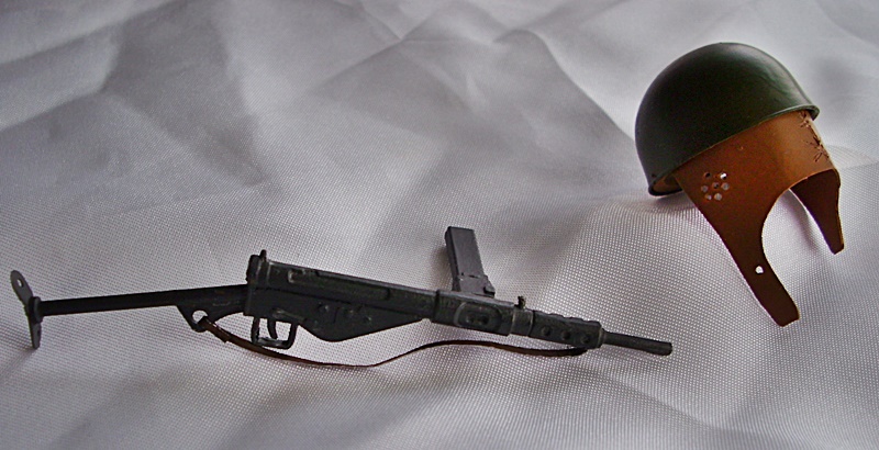

So hier geht es jetzt in die Endrunde. Weitere Bilder vom Bau habe ich wie immer nicht gemacht. Ist auch nicht viel oder weiteres passiert. Einbau der Hinterachse mit Kettenantrieb und die Vordergabel waren die Schwerpunkte beim Zusammenbau. Was aufgehalten hat waren die vielen Gußgrade an den Bauteilen, geschuldet der alten Formen aber das Modell kann sich nun sehen lassen. Schade das nur zwei Zubehörteile beim Bausatz vorhanden waren. Eine kleine MPi und der Kradhelm. Zu den Farben die ich verwendet habe. Motor, Auspuff und weitere blanke Metallteile mit X-10 von Tamiya. Rahmen, Tank und weitere Anbauteile mit Britsh Bronzegreen und BS Dark Green von Vallejo. Lederteile wie Sitze und Packtaschen mit US Flat Brown von Vallejo und Beige von Revell Aqua.
