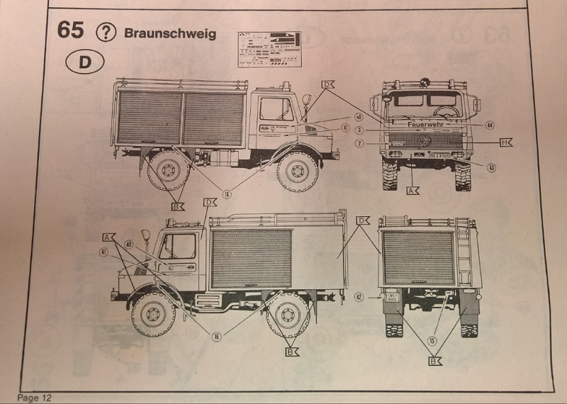

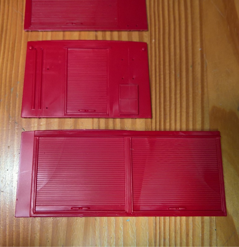

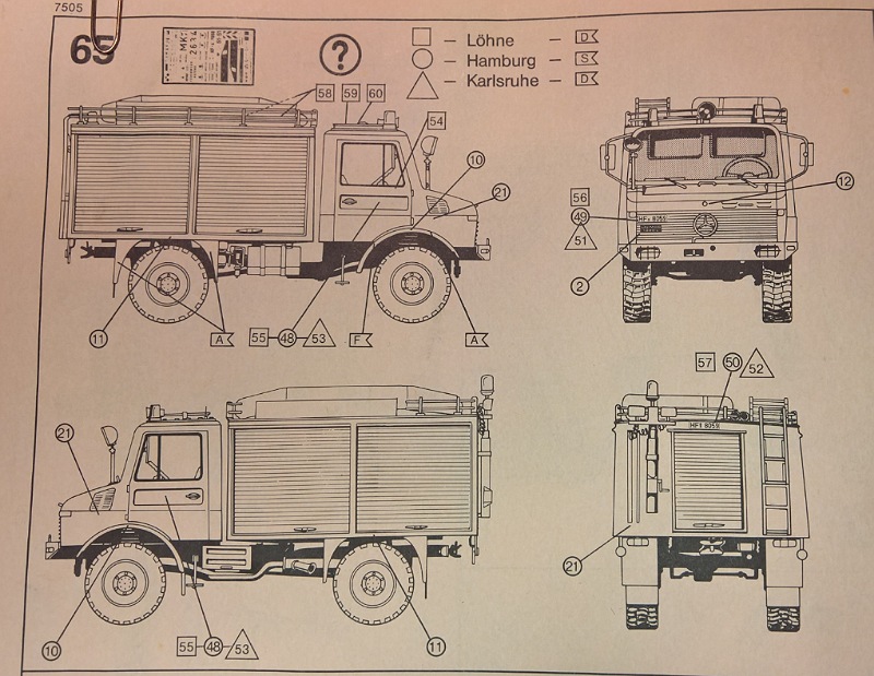

Nun die Vorbereitungen.
Wenn man das TLF und den RW von Revell betrachtet, erkennt man, dass man keinen der beiden "einfach" nur oliv machen kann.
Hier zwei Auszüge aus dem Bauplan:
RW
RW
RW: Geräteräume 1/2 zu 1/2 beidseitig
TLF
TLF
TLF: Geräteräume 2/3 links und 1/2 zu 1/2 rechts
Das Fahrzeug/Fahrgestell bleibt weitestgehend identisch, der Aufbau muss jedoch abgeändert werden.
Fahrerseite:
Die Fahrerseite kann vom TLF bleiben. Hier ist der Geräteraum(Jalousie) 2/3 groß.
Fahrer 1/87
Fahrer 1/87
Fahrer
Fahrer

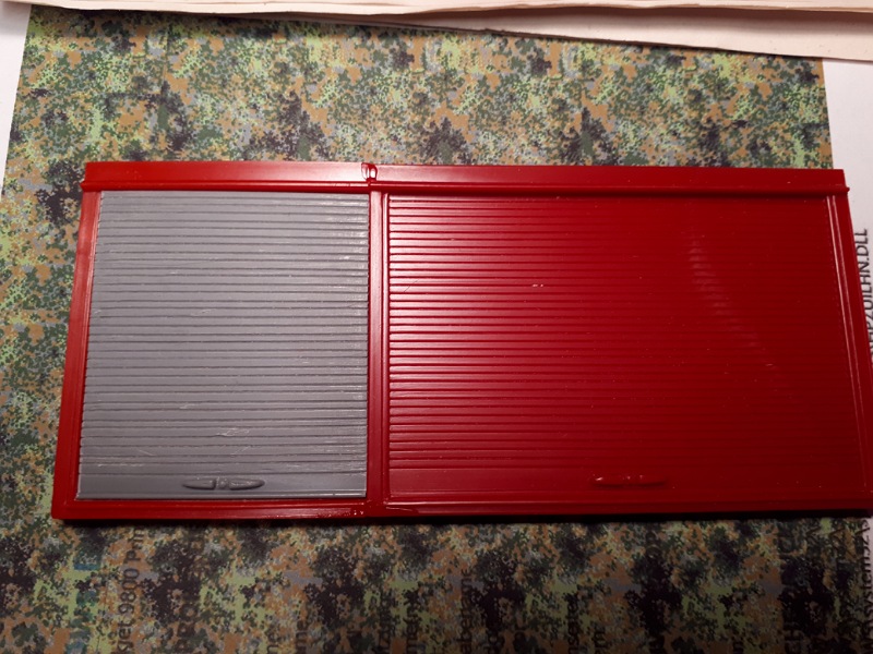

Beifahrerseite:
Die Beifahrerseite hat zwei Geräteräume(Jalousien) mit 1/3 zu 2/3. Die Bausätze haben aber nur 1/2 zu 1/2 Geräteräume!
Hier muss man aus zwei Bausätzen die nötigen Teile gewinnen.
Beifahrer 1/87
Beifahrer 1/87
Beifahrer
Beifahrer

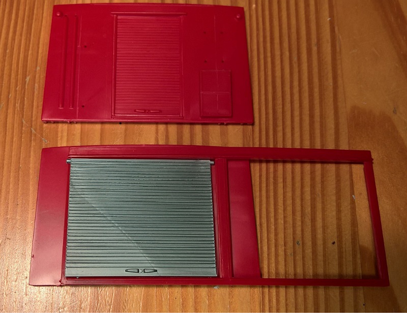

Der 2/3-Teil wird vom einem weiteren TLF gespendet. Der 1/3-Teil muss neugebaut werden. Dazu werde ich einen Seitenrahmen, offen oder geschlossen, vom TLF nehmen und einpassen.

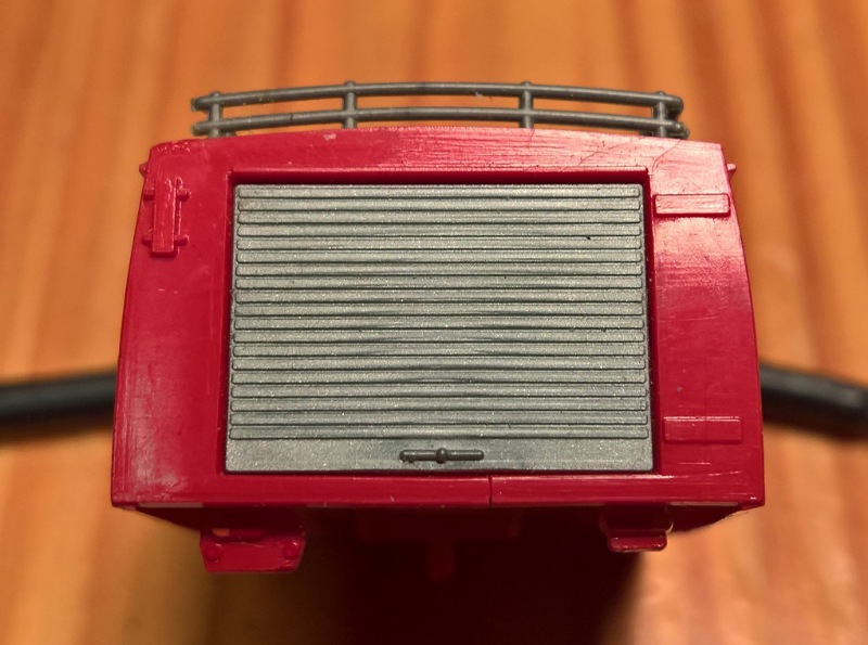

Heck:
Beim Heck bin ich mir noch nicht sicher, was ich umsetzen kann.
Entweder werde ich ein komplett neues Teil bauen, oder ein vorhandenes umgestalten.
Hier stimmen die Maße von einem 1/2-Jalousie eines Seitenteils.
Heck 1/87
Heck 1/87

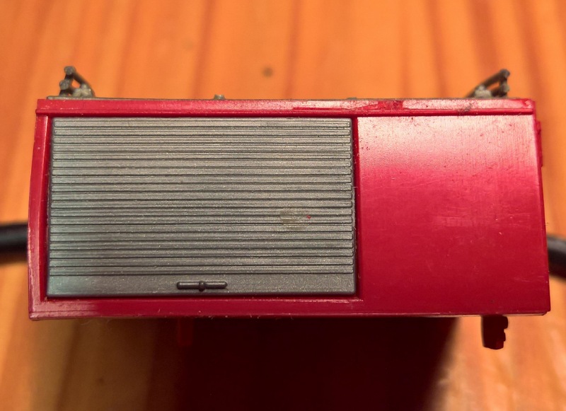

Teile01
Teile01
Geschlossen
Geschlossen
Offen RW
Offen RW
Offen mit Rahmen
Offen mit Rahmen
Offen blanko
Offen blanko

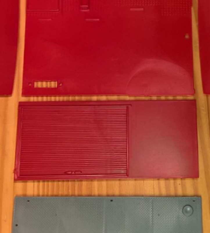

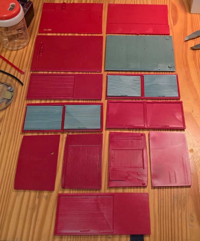

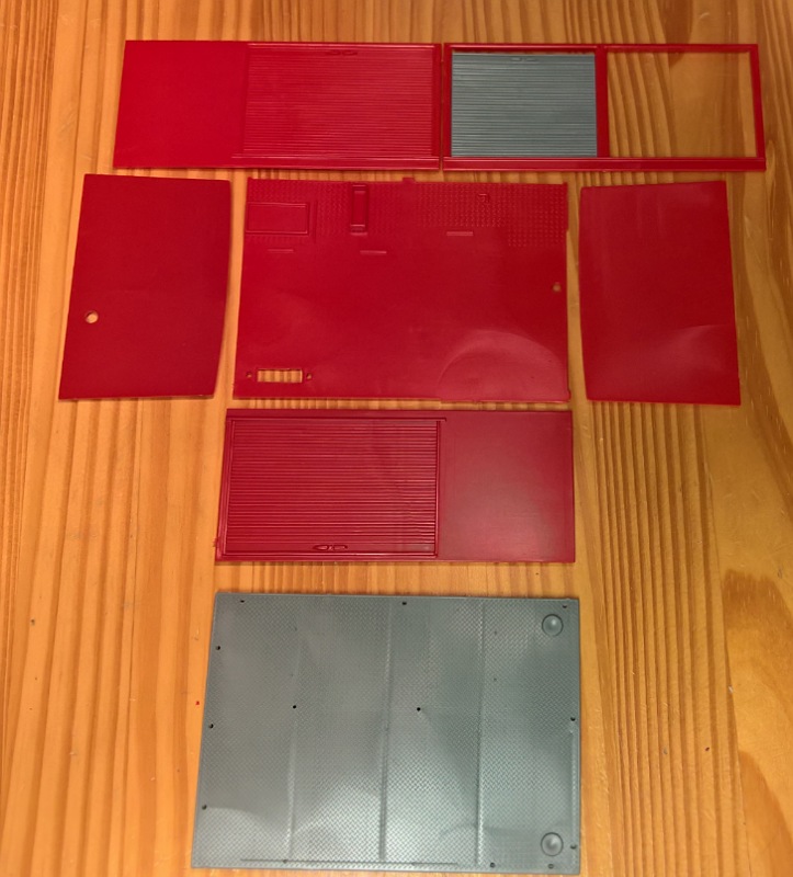

Also braucht man grob 2xTLF und einen RW.
Den RW nicht zwingend, aber der hat, bis auf ein paar Bohrungen, das schönere Dach.
Links TLF, rechts RW, unten extra TLF
Der Aufbau sollte sich nun, mit folgenden Teilen bauen lassen:
Teile
Teile
Sollten die Teile nicht reichen, habe ich noch ein paar Organspender (je 2x TLF und RW). Alles angefangene und verwaiste Modelle. Hier haben es die Vorbesitzer nicht einmal durch die Fahrwerke geschafft:
Vorrat
Vorrat

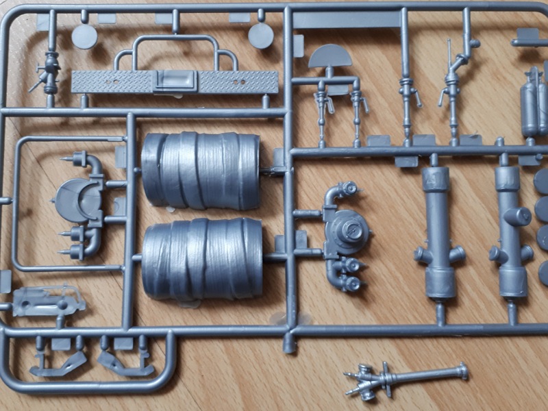

Was mein persönliches Highlight für den FLKfz wäre, einen Geräteraum öffnen zu können und vielleicht sogar noch Teile der Ausrüstung zu bauen... Aber dazu bin ich nicht geschickt genug.
Da ich den Zubehör-Bausatz(#7506?) noch habe, könnte ich mir vorstellen, die Pumpe ins Heck zu bauen, falls der Jalousie aufgehen würde. Aber das ist eine andere Baustelle.
Ausrüstung
Ausrüstung

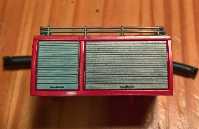

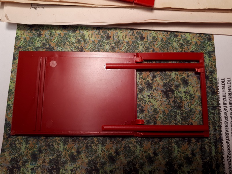

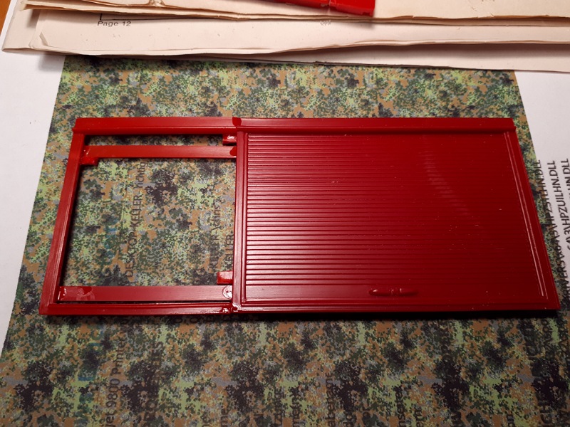

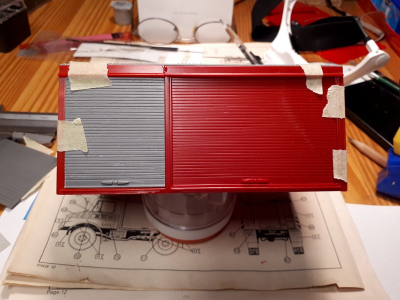

Erste Schritte:
Beiträge: 2556
Been thanked: 93 times
Na das wird ja ein tolles Bundeswehr Modell. Da nehme ich ganz vorn Platz.
Has thanked: 486 times
Heute nur kleine Schritte.
Kleinen Geräteraum angepasst...
Angepasst
Angepasst
Seitenwand "geschient"...
Geschient
Geschient
Rahmen verklebt...
Verklebt
Verklebt
Wenn die Sachen ausgehärtet sind, dann wird das ganze noch von hinten verstärkt.
Momentan sieht es so aus, als könnte ich den Jalousie im Heck beweglich machen.
Für den Fall muss ich mir den Boden und das Dach lose lassen, damit ich ev. die Pumpe etc auch noch einsetzen könnte...
Aber lieber nicht so viel auf einmal.

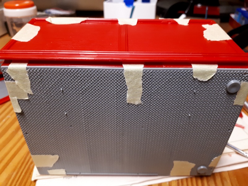

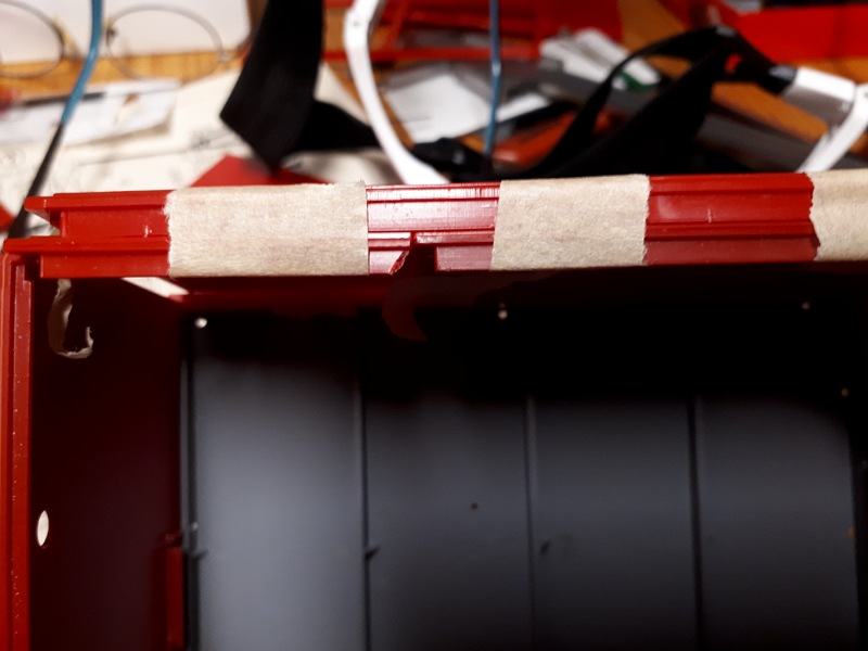

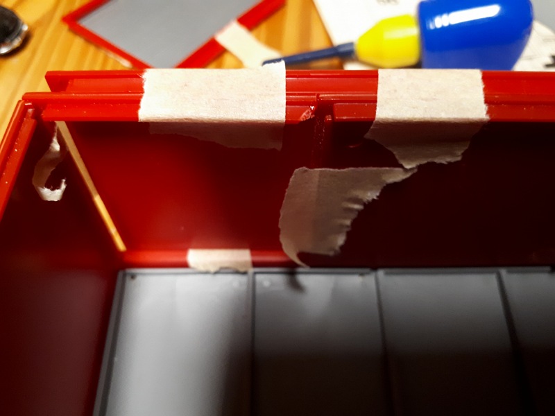

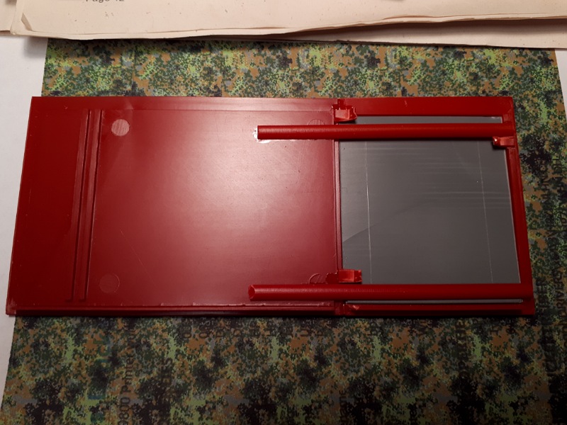

Heute wurden die Versteifungen eingeklebt und die Nähte nachgeklebt
G
G
D
D
A
A
F
F
S
S

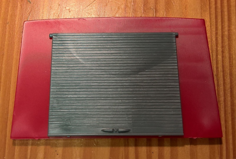

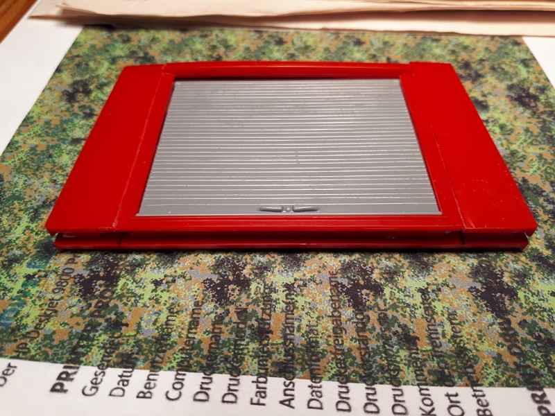

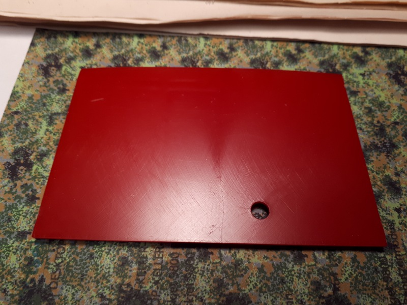

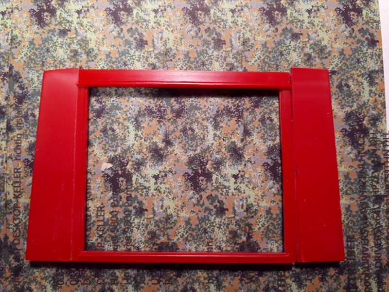

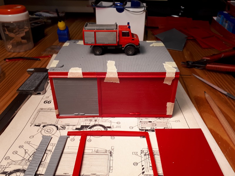

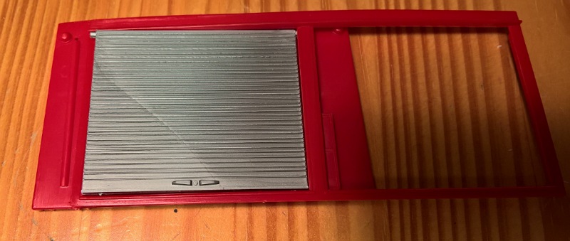

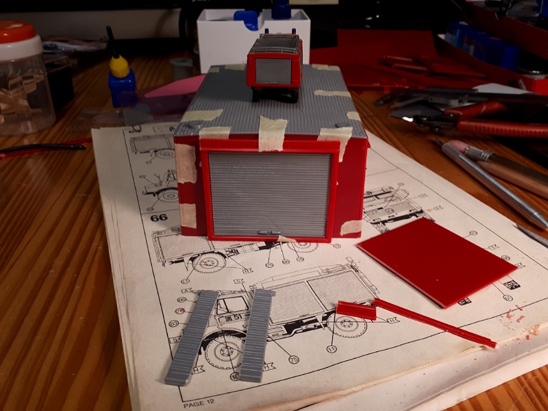

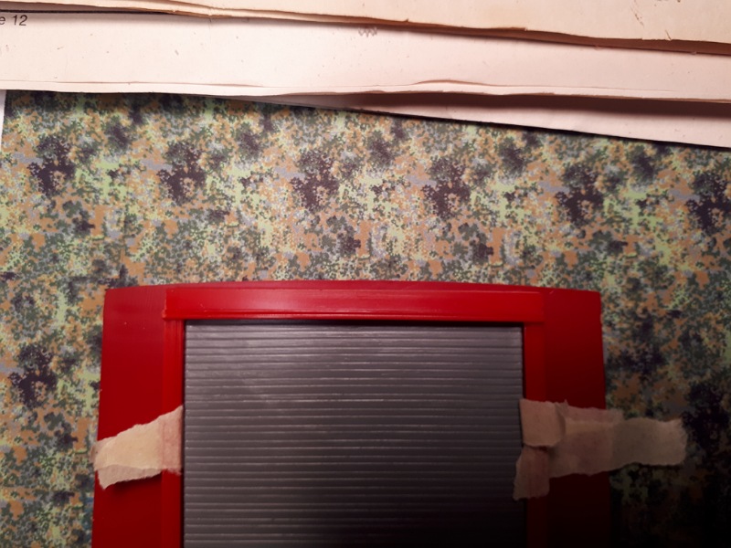

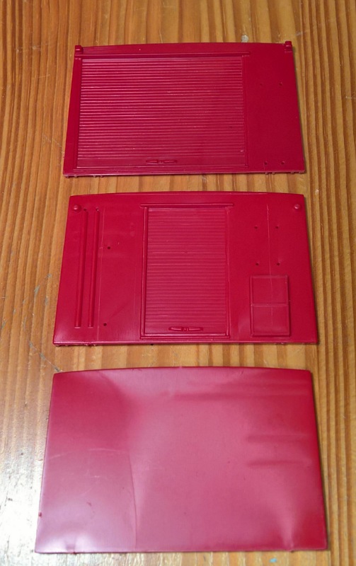

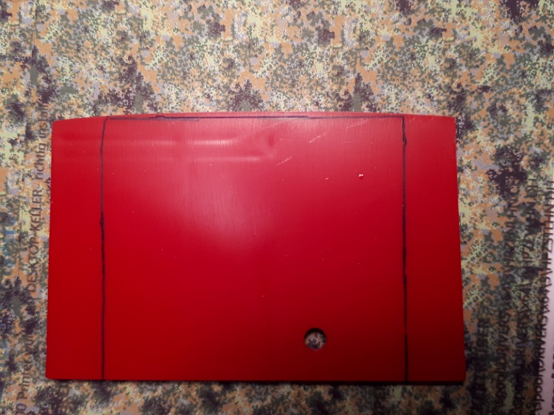

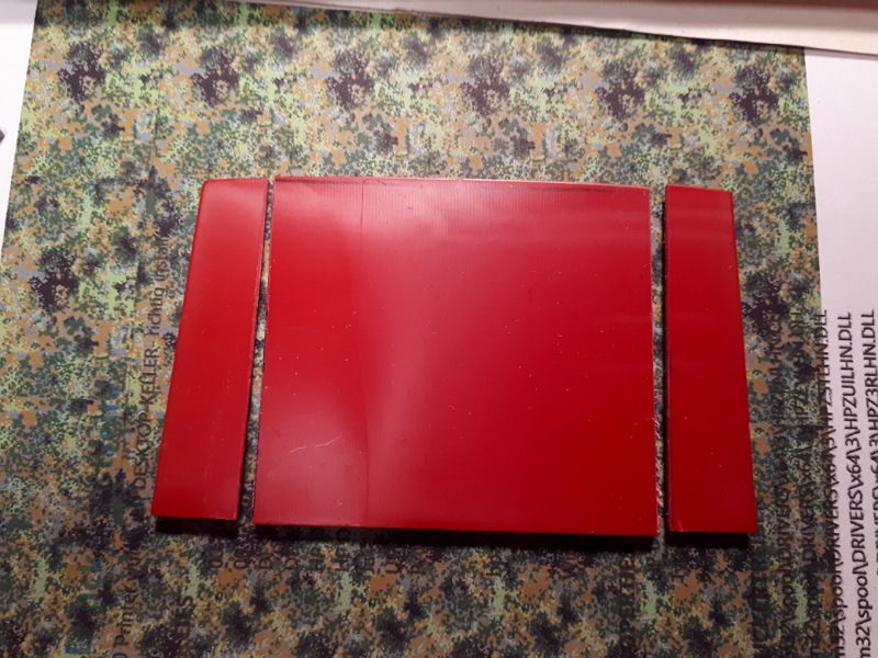

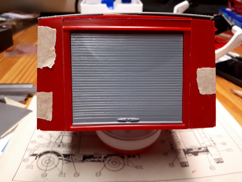

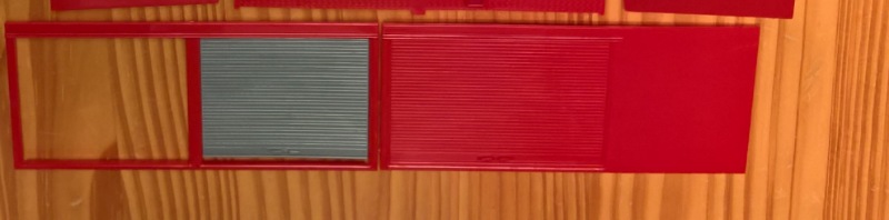

Der hintere Geräteraum wurde heute noch vorbereitet:
Rohling
Rohling
Jalousie ausrichten
Jalousie ausrichten
Um Haaresbreite
Um Haaresbreite
Skizziert
Skizziert
Seitenflügel
Seitenflügel
Probe Seitenflügel
Probe Seitenflügel
Größen Abgleich
Größen Abgleich
Angleichen 1
Angleichen 1
Angleichen 2
Angleichen 2
Bogen1
Bogen1
Bogen2
Bogen2
Probe
Probe
Sieht grob gut aus
Sieht grob gut aus
Einblick inside
Einblick inside
Tagesziel erreicht, Morgen wird erst geklebt...

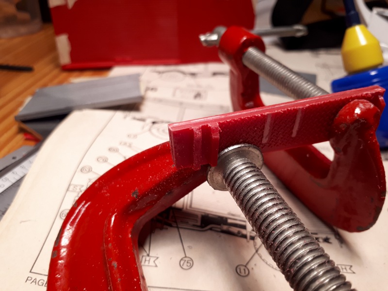

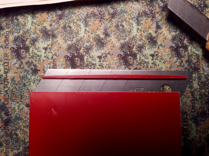

Ver-/Bearbeitung:

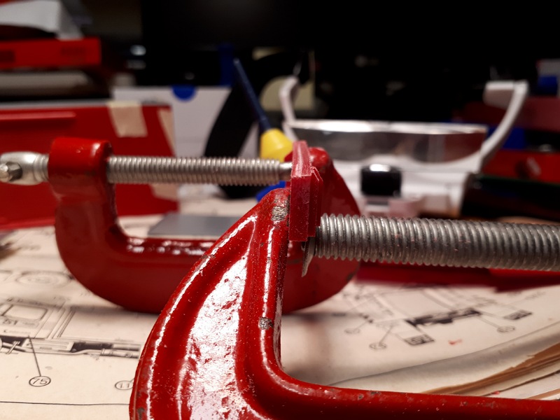

Zum Bearbeiten der Teile benutze ich nur scharfe Klingen vom Cutter-Messer und ein Skalpell-Set.
Der Kunststoff lässt sich schön ritzen und dann final brechen.
Als Führung beim Schneiden nehme ich eine Messerklinge und spanne sie mit kleinen Schraubzwingen fest. Dann fahre ich sehr oft, mit wenig Druck, am Rand entlang, bis sich die Gegenseite "weiß" färbt. Jetzt knicke ich das Teil nach hinten weg.
Entgraten und Anpassen klappt bei mir recht gut mit Schleifpapier, Sandpapierfeile und Schlüsselfeilen.
Grobe Anpassungen werden mit Seitenschneider und Messer vorgenommen.
Beiträge: 2556
:lol: Verwendest du Blech zum Bau Deiner Modelle? Wenn ich die Schraubzwingen sehe, aber auch bei anderen Modellbauern, da kann man ja Panzerplatten mit in Position bringen. :lol: :lol:
Alles was "zwickt" wird hergenommen.
Leider finde ich meine Parallelzwingen nicht mehr, die ich mit 16 im Praktikum gebaut habe. Die wären von der Dimension her praktischer.🤣
Das mit den Klemmen kenne ich zu gut....
Bei den Schiffebauern werden die auch immer gerne benutzt.
Bei den Schiffles-Bauer zählt, wer die meisten Zwingen pro cm braucht🤣
