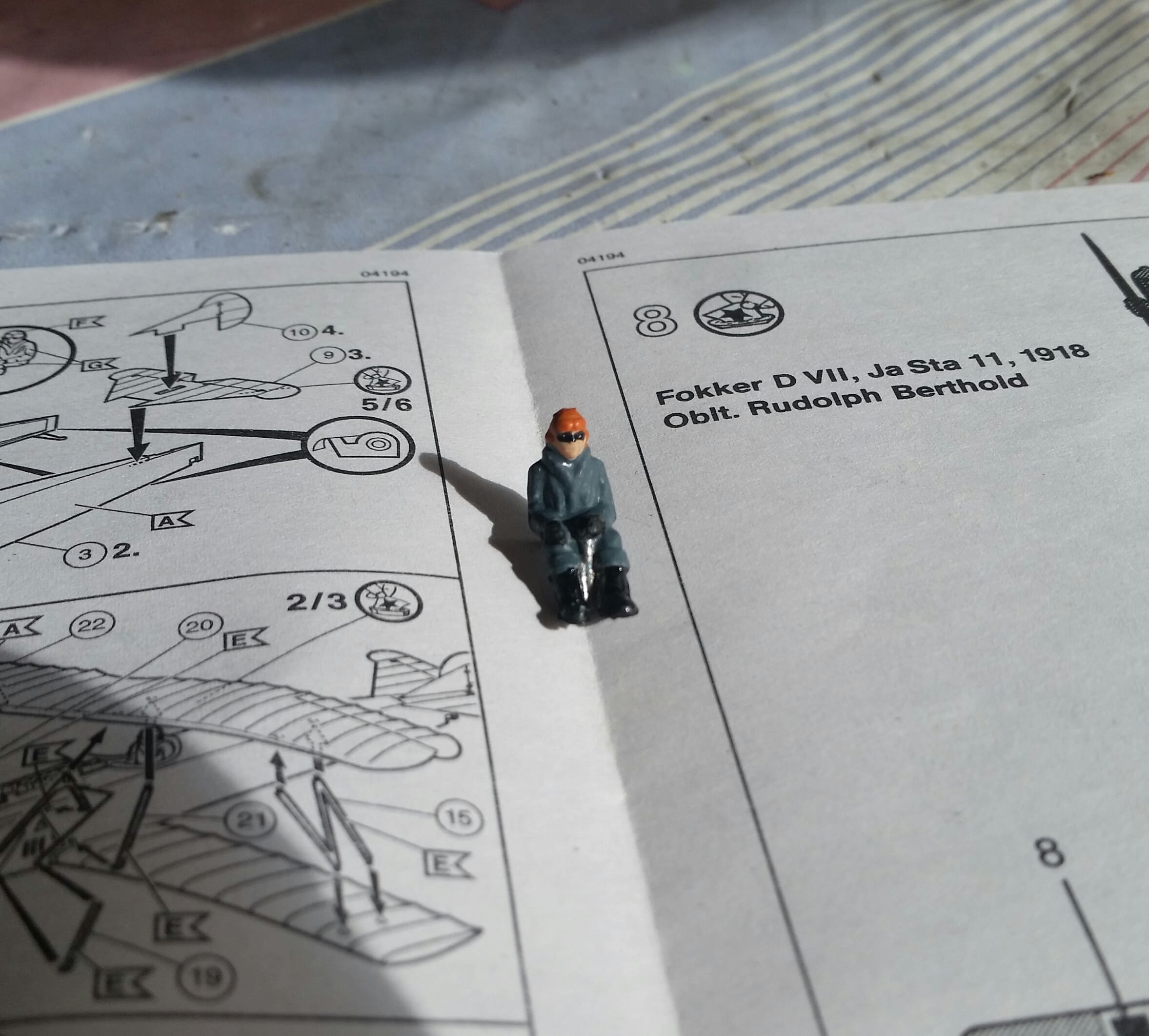

Der Oberleutnant hat schon Farbe bekommen.

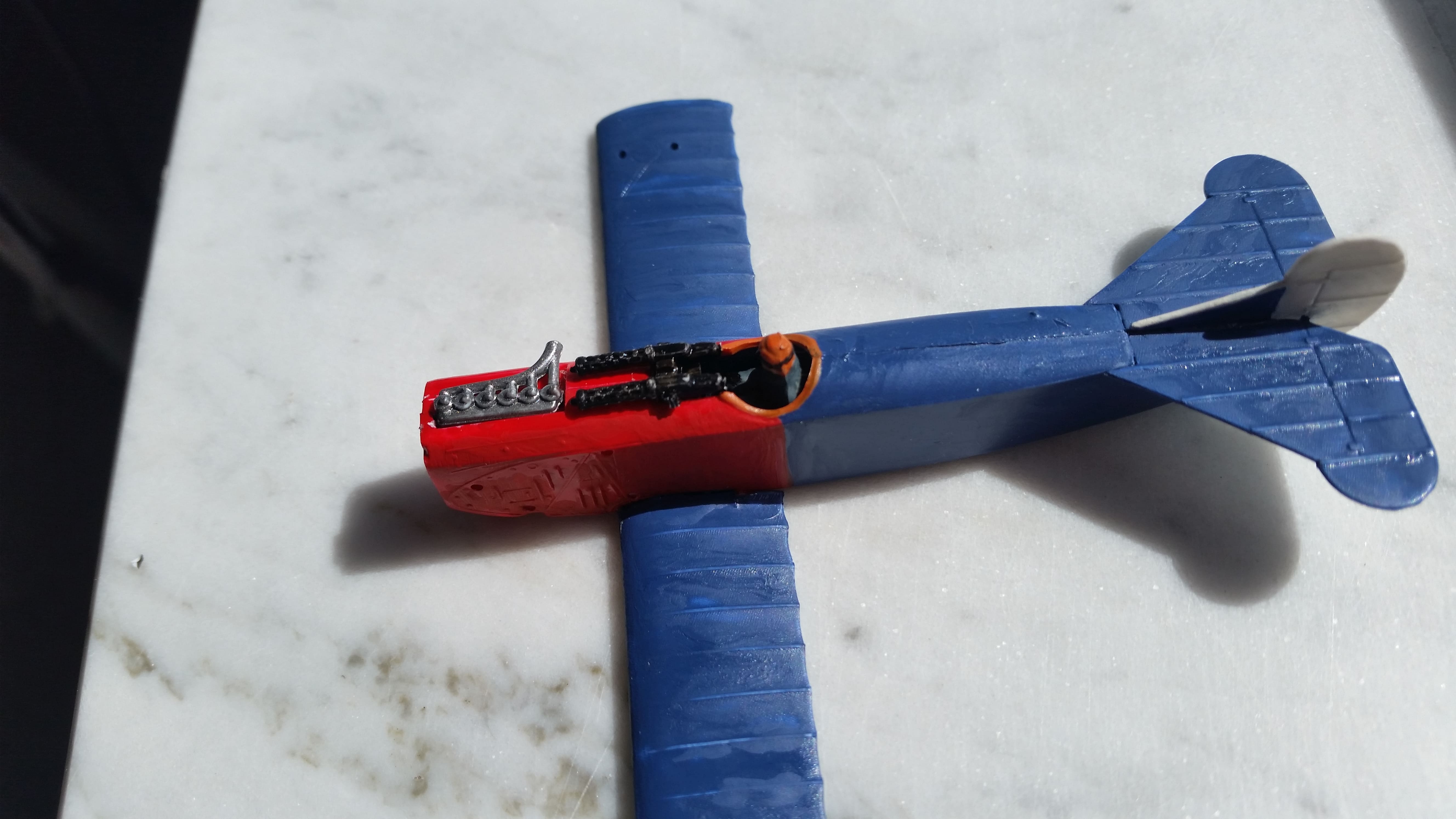

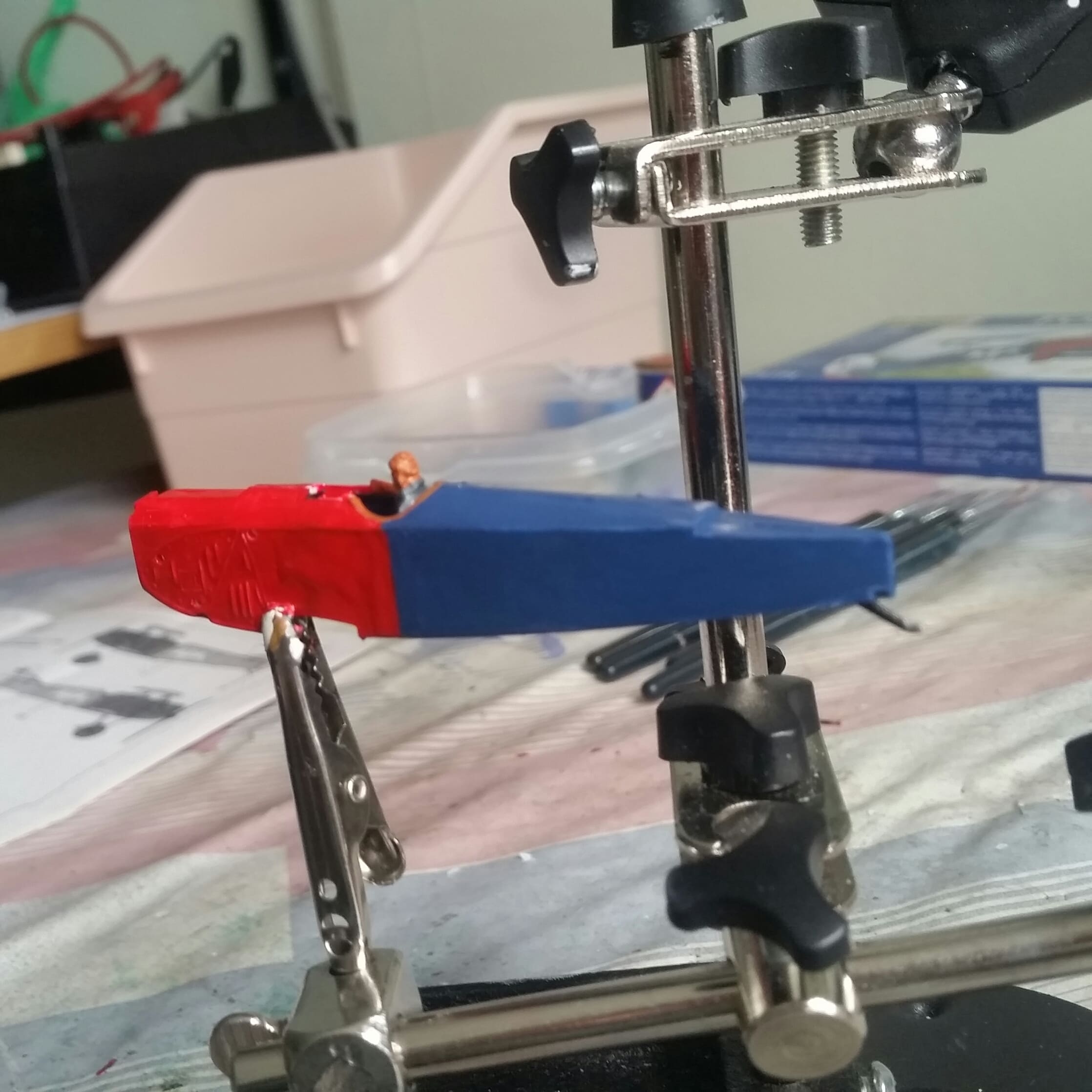

Der Rumpf ist zusammen, angemalt, und der Pilot sitzt. Aber die Probleme kommen unterhalb der Tragflächen mit dem Giraffenmuster auf den Decals. Wird nicht so einfach wie der Bausatz vermuten lässt.

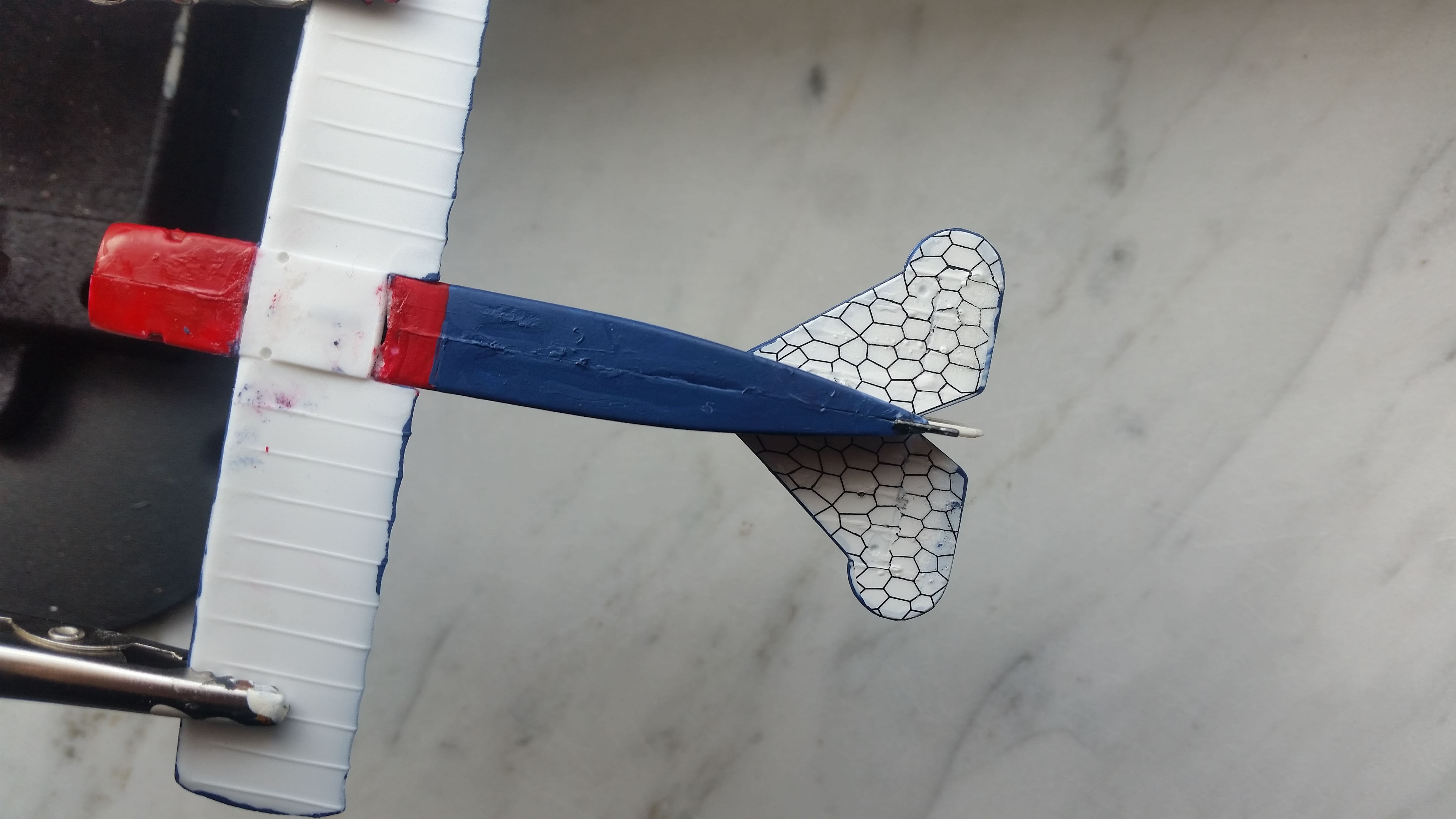

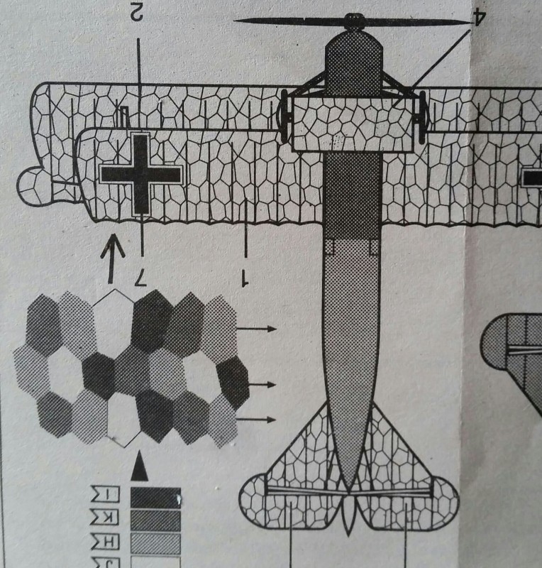

Ich habe eine wichtige Frage auf die ich bisher im Netz keine Antwort gefunden habe.
Die Decals bei diesem Flieger sollen bemalt werden in einer Art Wabenmuster. Erst anbringen, mit Lack versiegeln und dann bemalen? Oder schon auf dem Papier bemalen und dann aufbringen. Oder anbringen, bemalen und dann versiegeln. Nicht das die Farbe mir das Decal zerstört? Gruß Ingo
Du willst den Tarnstoff (Lozenge) drauf malen. Also ich würde das Decal aufbringen, mit Klarlack schützen und dann bemalen. Falls was schief geht, kannst du die frische Farbe schnell wieder entfernen, ohne dass das Decal beschädigt wird, weil der klarlack schützend drüber liegt. Aber unbedingt Trocknungszeiten des Klarlack beachten. Am besten 1-2 Tage warten. Das wird eine anstrengende Sache werden...
Eigentlich unklar, warum Revell das nicht gleich farbig ausgedruckt hat.
Eine Idee, wie ich es versuchen würde: Das Lozengemuster mit Filzstift oder kräftigen Buntstiften (mit Wasser angefeuchtet) zu bemalen.

Vielen Dank, Frank. Genau die Reihenfolge hätte ich jetzt auch von mir aus vorgezogen. Werde erstmal nur ein Decal auf der Heckflosse anbringen, lackieren und dann bemalen. Wenn es gar nicht klappt kann ich das Wabenmuster auch von Hand aufbringen, die Waben vielleicht erst mit einem weißen Edding aufbringen und dann bemalen. ( 20 Stunden später :oops: :shock: ). Ganz klar ist mir die Logik von Revell dabei auch nicht :?: Wenn jemand das schonmal gemacht hat oder einen anderen Vorschlag hat....melden. DANKE. Ingo

Mit Buntstift hatte ich auch schon überlegt...aber eigentlich will ich das ja mit den Emailfarben hinkriegen. Hatte auch schon überlegt das decal mit Papier drunter anzukleben und dann zu bemalen....aber es wird dann sehr dick und sieht nicht mehr wirklich gut aus.
Beiträge: 4917
Has thanked: 345 times
Been thanked: 279 times
Ganz ehrlich, bei Decal und enamel habe ich ein schlechtes Gefühl im Bauch.
Ich kann es nicht belegen "warum", aber in den enamel ist ja "richtiges" Lösungsmittel.
Ich habe es noch nie ausprobiert und sehe da doch einen Unterschied, ob ich es mit farblosen Lack versiegelte (und es ruhen lassen bis alles getrocknet ist) oder ob ich darauf, mit unterschiedlichen Farben "herum male".

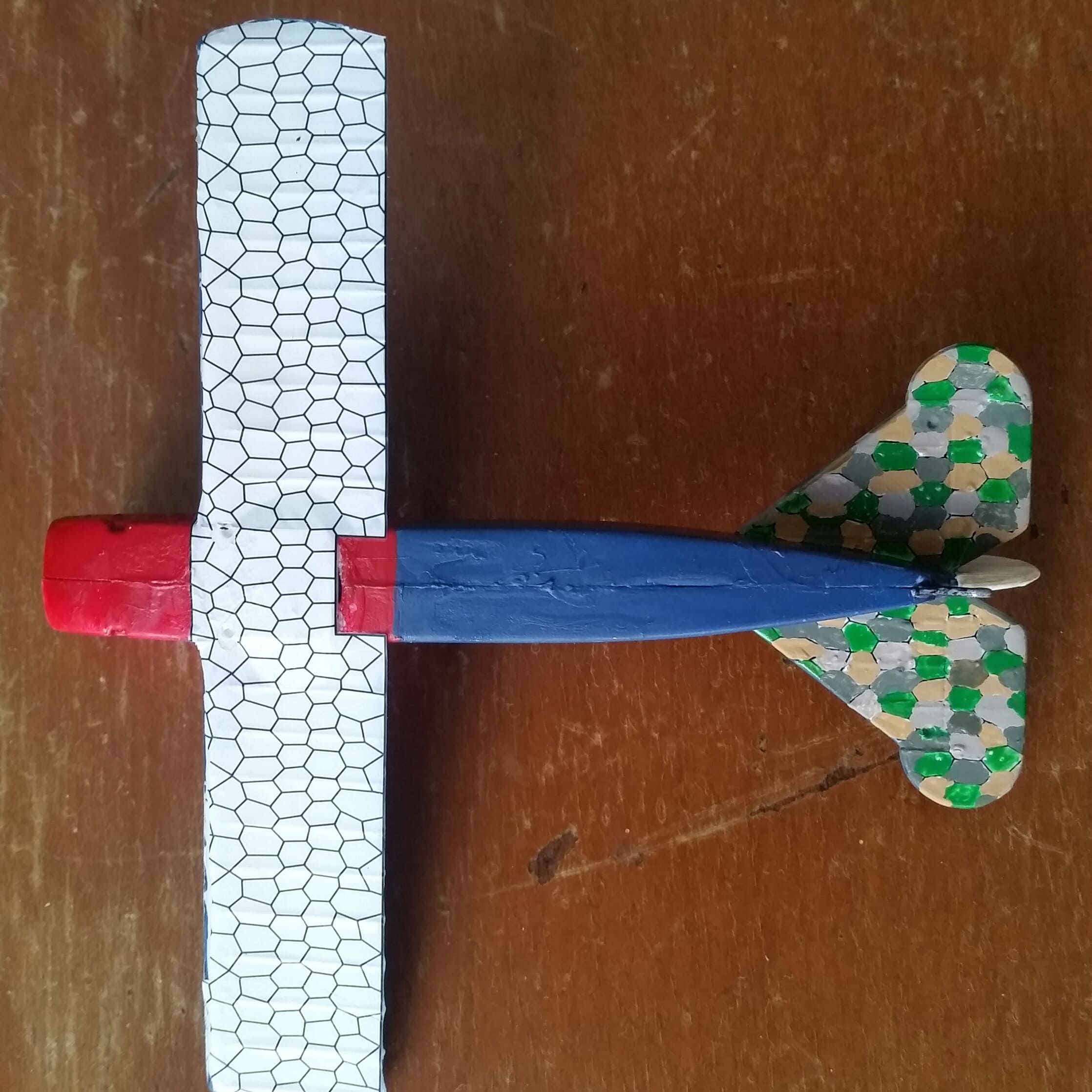

Es klappt mit Aufbringen des Decals, Lack aufsprühen, 2 Tage warten und dann übermalen. :D Hier die Ergebnisse vor dem Bemalen
Und mit Bemalung.

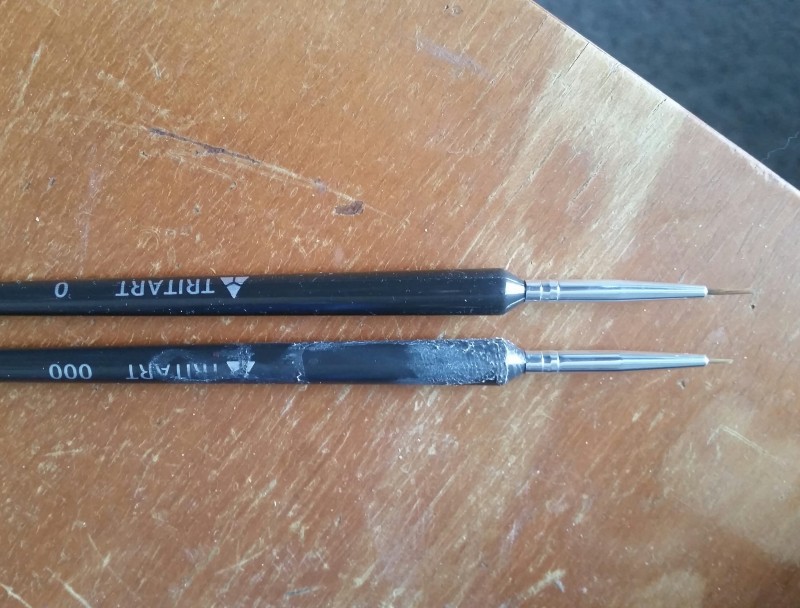

Sehr gut. Was nimmst du zum bemalen. Einen feinen Pinsel und Modelllack oder Stifte?
IngoM
Beiträge: 775
Wohnort: Lingen
Been thanked: 156 times
Ich benutze Pinsel. Die abgebildeten sind auch nach längerem Gebrauch noch gut in Form
. Wirklich gute Pinsel. Habe ich bei Amazon gekauft.
