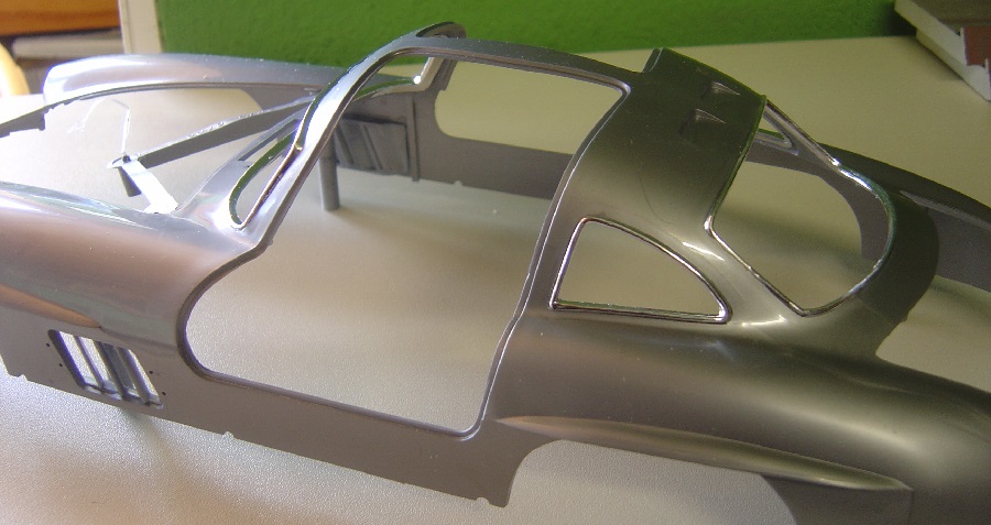

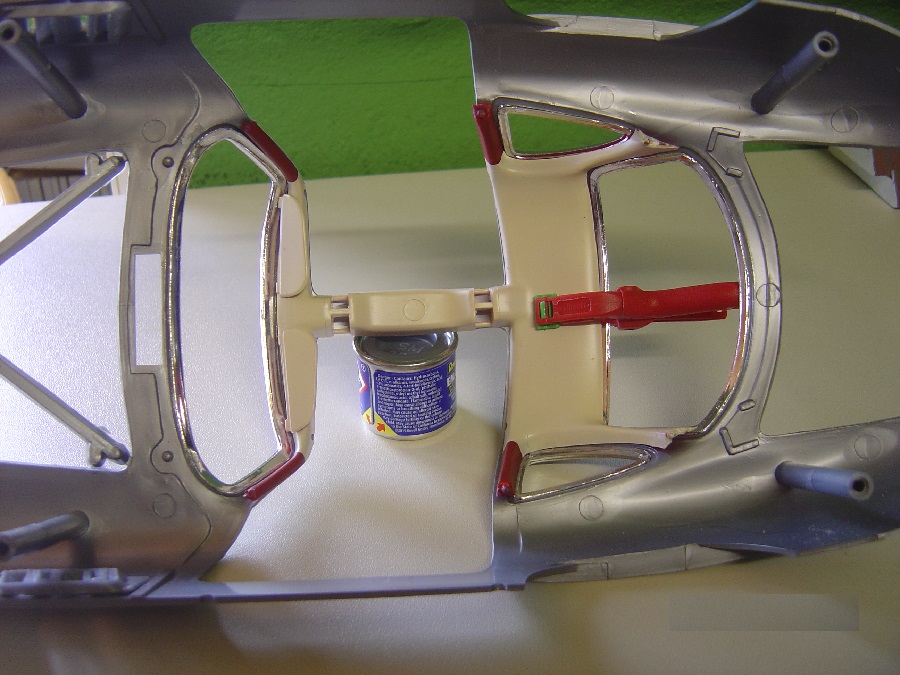

Hier kommen noch diverse spachtelarbeiten auf mich zu. Blöd ist auch das die Fenster und Fensterahmen von innen eingeklebt werden, also viel abkleben.

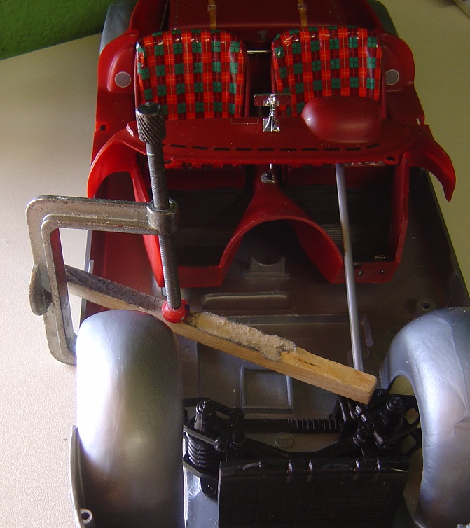

Weiter geht`s Das Lenkgetriebe benötigte etwas Zwang.

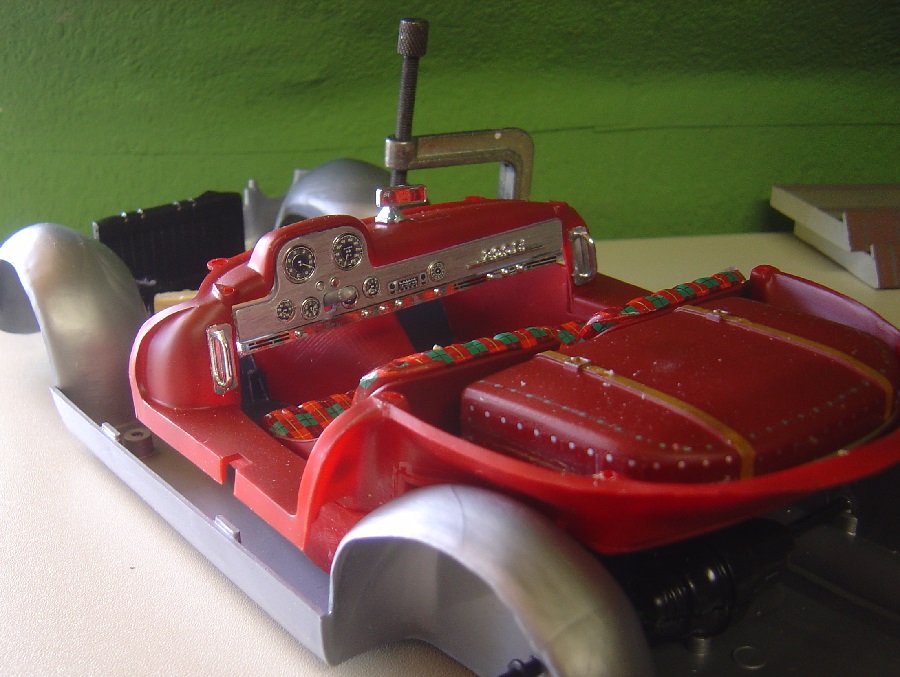

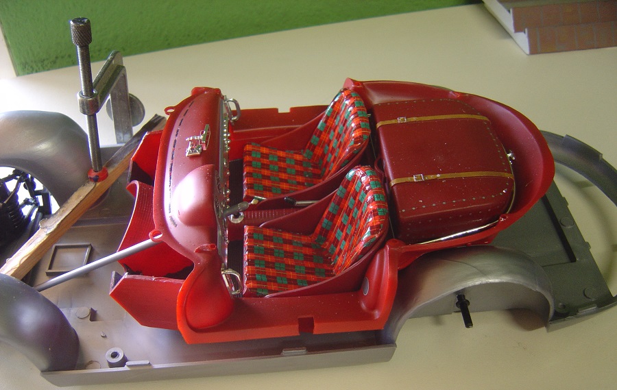

Der Innenraum
Die Abziehbilder für die Polster waren zum Abgewöhnen. Und ich mußte das halbe Hinterradgetriebe wegschneiden. Da lag der Innenraum auf.

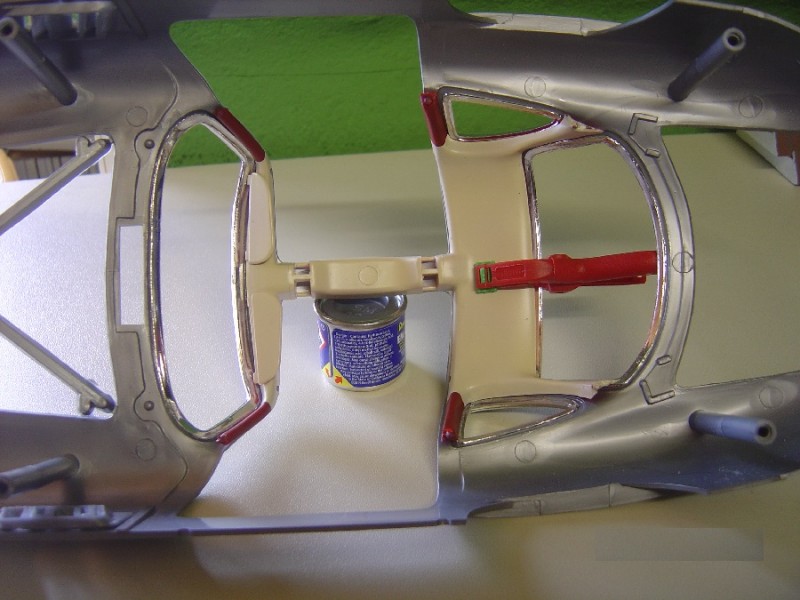

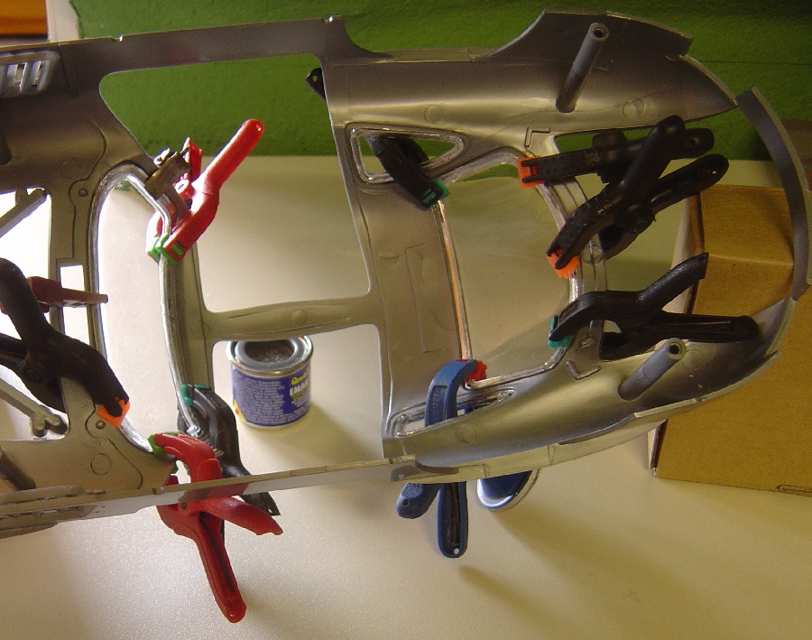

Die Cromrahmen für die Fenster werden von innen eingeklebt.

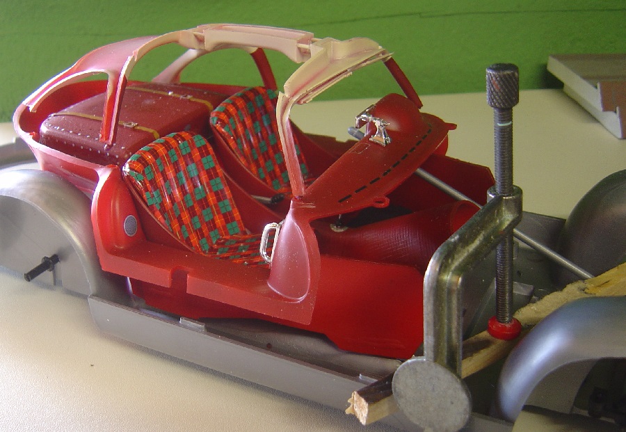

Der Himmel soll in die Karosserie gekebt werden.
Er passt aber so schlecht auf den Innenraum, es wird besser sein ihn zuerst auf den Innenraum zu kleben.

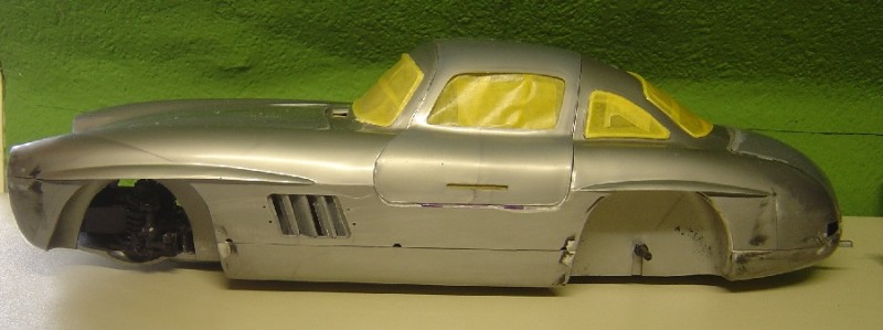

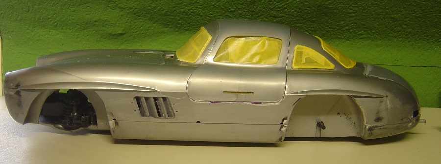

Die Fenster wollen auch nicht so richtig. Ich hoffe der Klebstoff hält die Fenster beim abkleben und beim abziehen des Klebebands.
Die Spannung für die Frontscheibe war zu groß, ich musste sie jetzt mit Revell Tubenkleber einkleben ( wie vor fünfzig Jahren :D zurück zu den Wurzeln ).
Obere und untere Karosserie verschraubt :D und verklebt

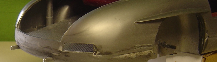

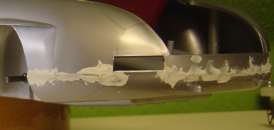

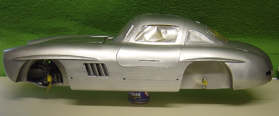

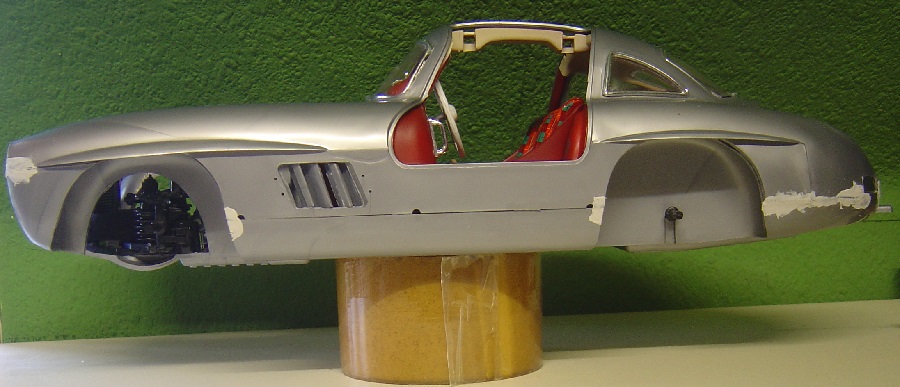

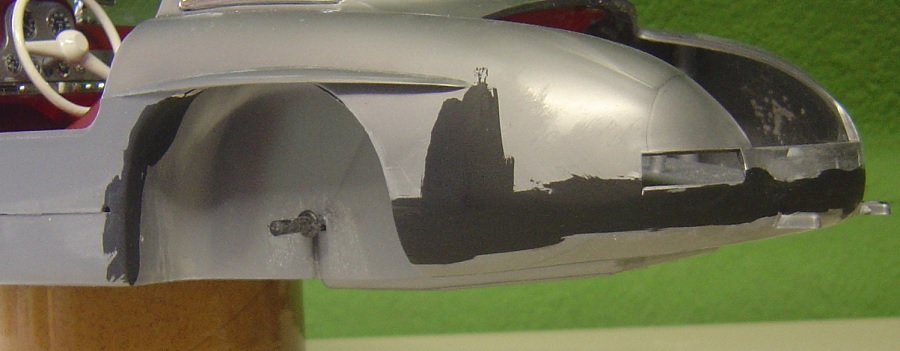

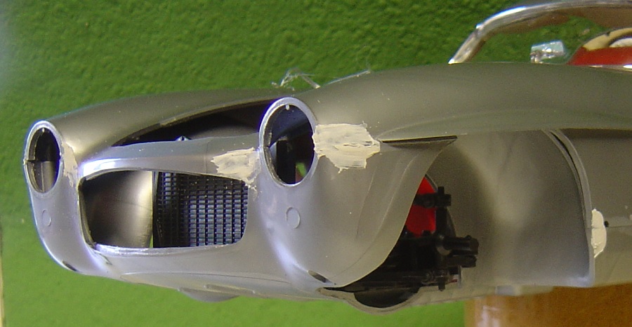

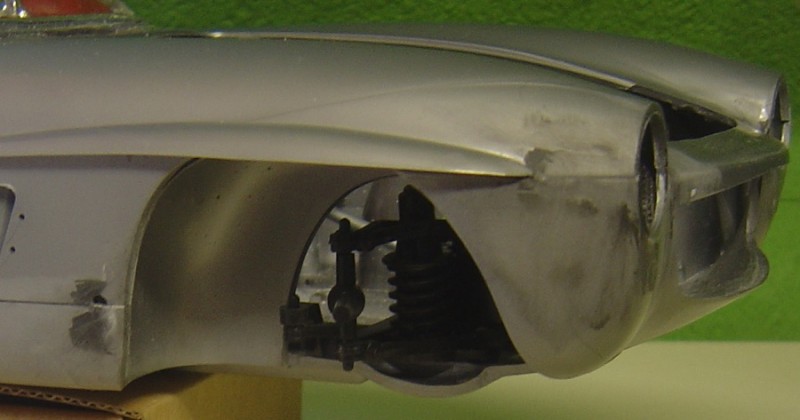

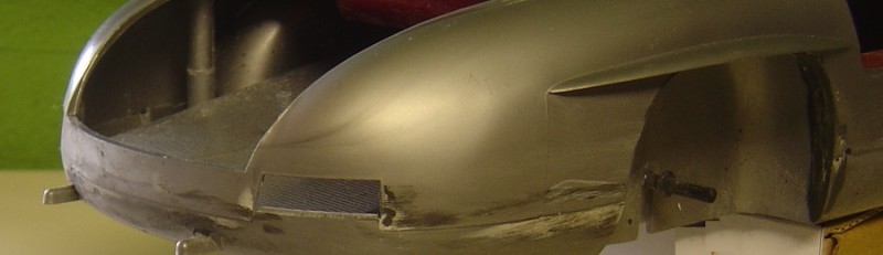

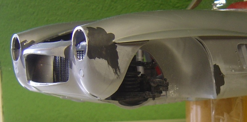

Und das spachteln geht los.

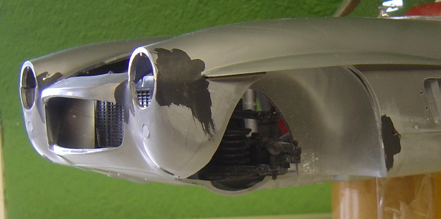

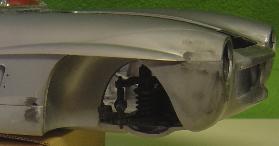

Verschliffen und mit schwarzen Füller ( Farbe ) gestrichen.

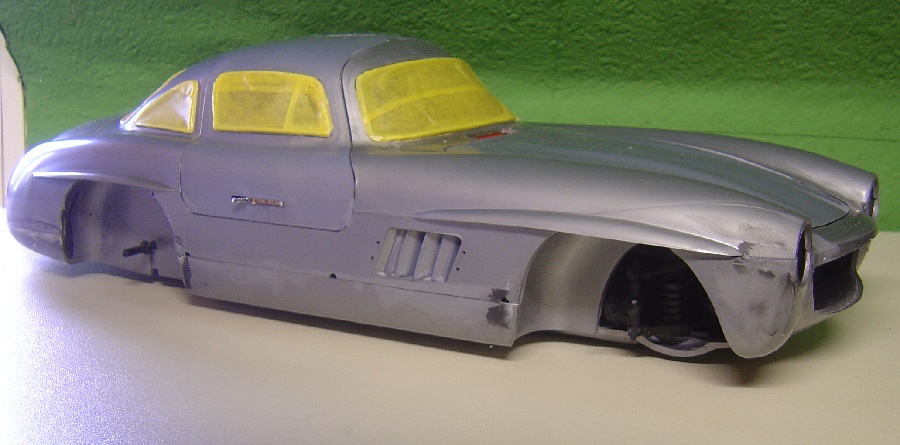

Und den Füller wieder mit 600 Papier wieder abgeschliffen.

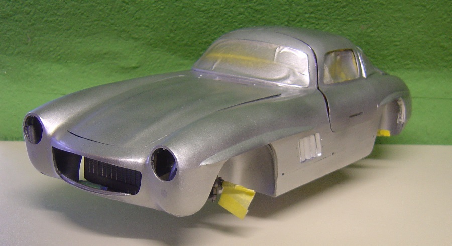

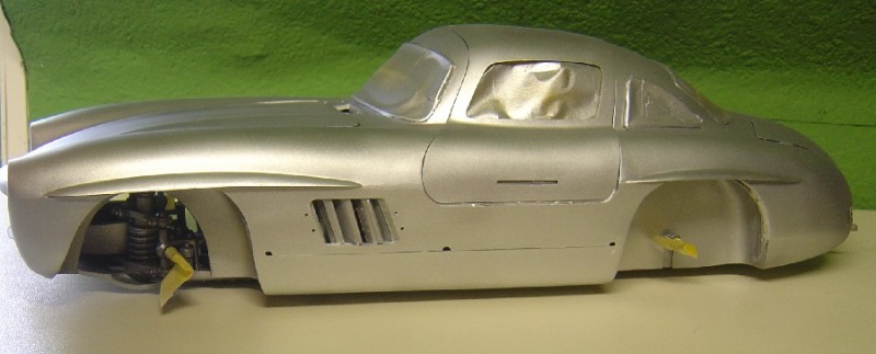

Fertig zum lackieren

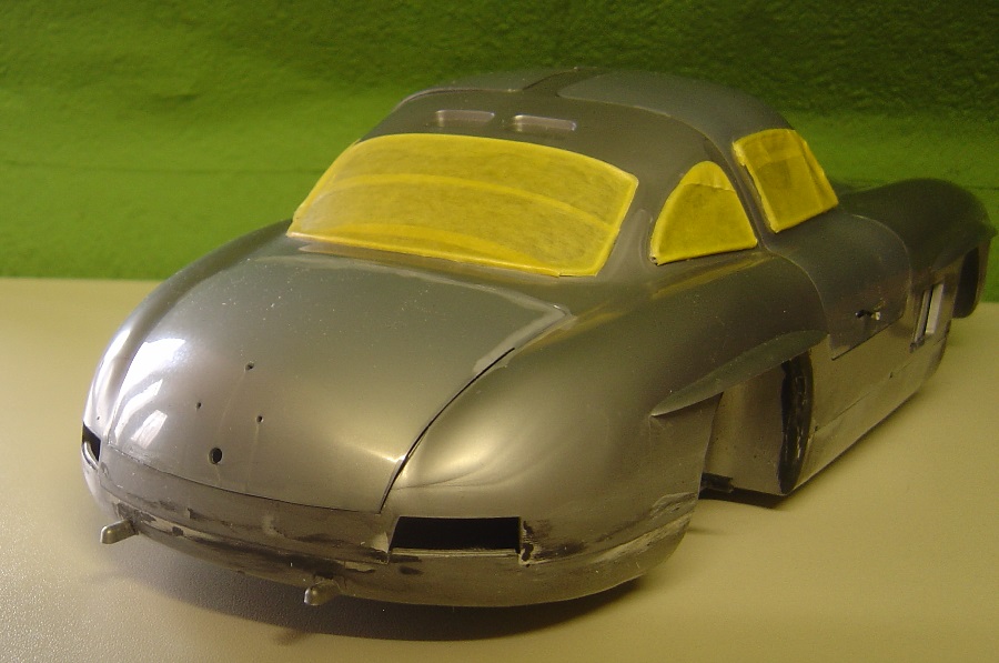

Auch die Heckklappe konnte nur mit Gewalt in Position gebracht werden, eingeklebt :roll:

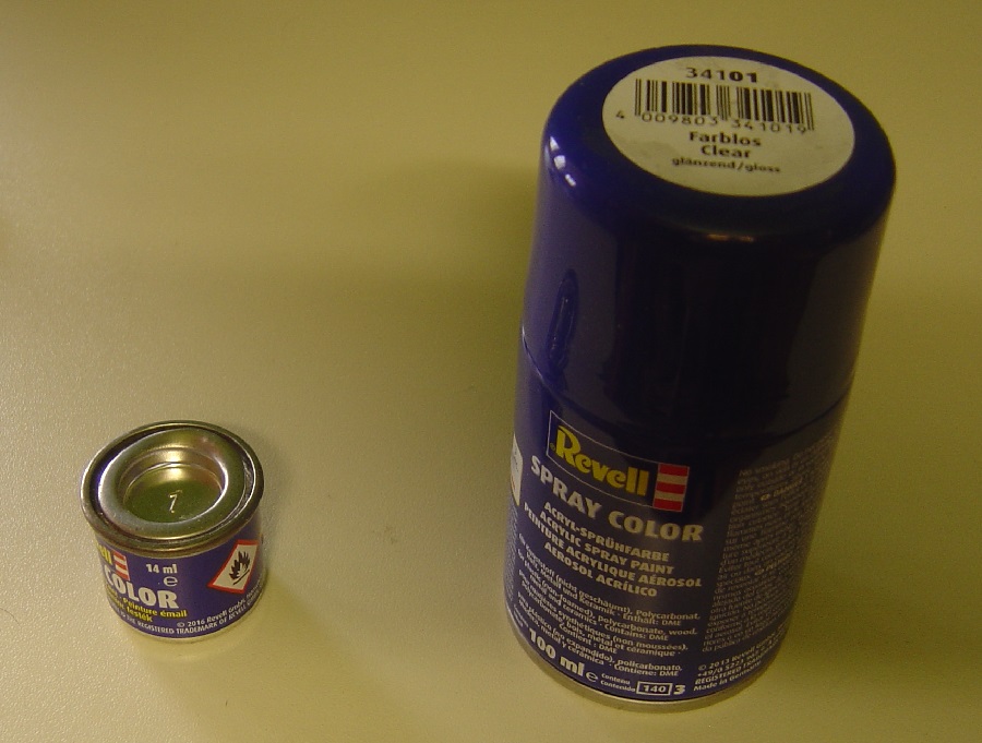

Farbe ist drauf
Da es in letzter Zeit hier Farbprobleme am Stück gegeben hat bin ich etwas unsicher wie es weiter geht

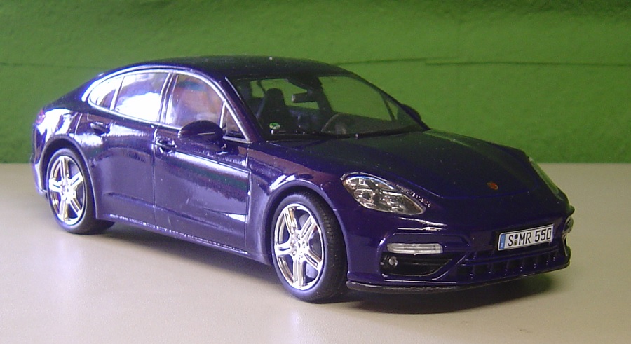

Das Spray habe ich für meinen Porsche genommen war sehr gut
Nur mit den Spraydosen lackiert man wie mit einer Gießkannen. Die Motorhaube mußte ich noch einmal lackieren ,war zu viel Farbe drauf. Sieht man noch etwas über dem Scheinwerfer rechte obere Kante. Aber der Glanz ist besser wie mit der Pistole.
Ich halte mich beim Thema "Wahl des Klarlacks" zurück... Zu viel unterschiedliche Erfahrungen gemacht...
Aber wegen deiner "Gießkanne":
Ich würde die Dose im Wasserbad schön durchwärmen, lange schütteln und von weiter weg sprühen. Das Sprühen nur kurz, mit kurzen Pausen dazwischen, um zu sehen, wie der Lack sich "vernetzt" und je mehr Lack dann drauf ist, die Entfernung weiter vergrößern und kurze Sprühstösse, damit zum Schluss nur noch der Nebel niederschlägt. Logisch, dass man den Lack an der Düse beobachten muss, damit keine Tropfen auf's Modell gespuckt werden.

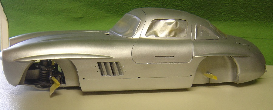

Danke für die Anteilnahme. Ich habe mich jetzt für die Spraydose entschieden, für die Felgen, stand die Farbe mm dick. Habe durch drehen der Felge die überschüssige Farbe "weggeschleudert" . Die Karosserie ist ja sehr groß, da verteilt sich die Farbe besser. Sieht auch schon gut aus. Fotos morgen.
Beiträge: 2556
Been thanked: 93 times
Jetzt nach dem trocknen des Klarlacks ist der Glanz fast wieder weg. Da muß wohl noch eine Schicht drauf.
