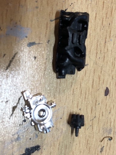

Ich habe gestern angefangen meinen Mustang zu bauen und schon beim ersten Arbeitsschritt stoße ich auf Ungereimtheiten.
Ich habe einige Chromteile. In der Anleitung steht eine Farbangabe. Aluminium metallic (A).... aber es ist doch schon verchromt... :?
Also was tun? Leider scheint das Modell schon älter zu sein und somit gibt es keine Farbigen Bilder und auch sonst finde ich nichts zum Bauteil Nr. 31. Was tun?

Was schon verchromt ist, würde ich so lassen.
Teile die nicht verchromt sind aber die Farbangabe haben, würde ich dann mit dem Aluminium bemalen. Oder zu Lösungen zurückgreifen die verchromen.
https://www.youtube.com/watch?v=wIliEsL ... ingChannel
Einfach übermalen.

Bauteil 31 ist der Vergaser und der sieht so aus:
https://www.velocity-group.de/en/air-an ... ed-natural
Also entweder mit Aluminium drüber malen oder vielleicht mal mit einem dunklen Washing drüber gehn und sehen, wies aussieht. Eventuell könnte matter Klarlack mit einem klitzekleinen Tropfen Schwarz auch gut aussehen.

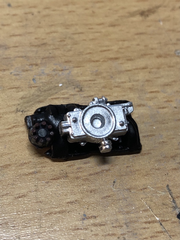

Also, ich hab das jetzt mit Aluminium, metallic gedrybrusht (nennt man das so?) mit wenig
Farbe am borstenpinsel getupft. sieht viel natürlicher aus.

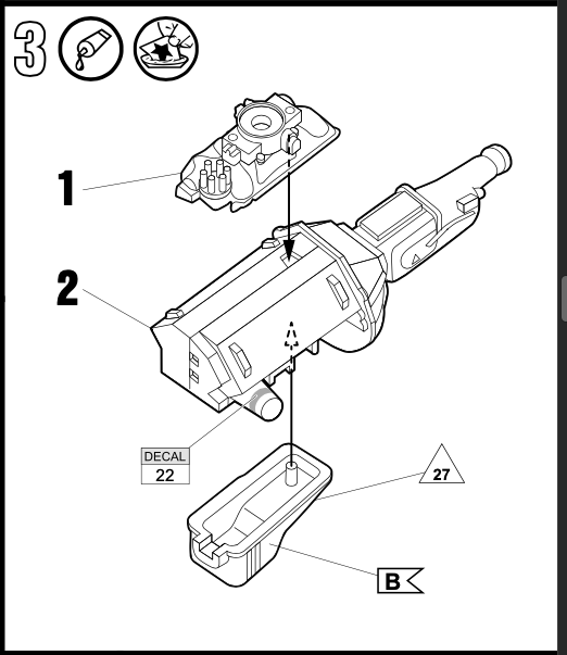

Nun geht der Blödsinn direkt weiter. guckt euch Bauteil Nr. 27 an. (B) ist Schwarz, seidenmatt...
wozu die verchromung, wenn es eh anders angemalt wird. sehr verwirrend. ich denke mal, dass ich es wie bei dem Bauteil zuvor gemacht haben.

Danke diavolonero,so lerne ich sogar noch etwas über auto... ich hab gestern auch herausgefunden, was der Ölfilter ist ;)
Die färbe des vergasers geht ja dann eigentlich schon eher Richtung Eisen...
was ist Nr.27? ne Ölwanne?

Ja, ist die Ölwanne. Mach Dir keinen Kopf drüber, vielleicht war das einfach eine freie Stelle auf dem Spritzling. Anders wäre es blöder: wenn Du ein verchromtes Teil benötigst und es hat die Farbe des Spritzlings. Das bekommst Du dann nur mit viel Aufwand zufriedenstellend hin.
Am besten suchst Du nach original Fotos und orientierst Dich danach. Mustang Motoren sehen aber nach all den Jahren und Restaurierungen nie gleich aus.

CoSeK hat geschrieben: Do 25. Mär 2021, 22:56 ...
wozu die Verchromung, wenn es eh anders angemalt wird. sehr verwirrend.
Ich schätze, das liegt ganz einfach an der Produktion. Ein Teil alleine verchromen ist Ulk, also wird der Spritzling komplett verchromt.
Logischerweise werden die Spritzlinge so aufgeteilt, dass man alle Teile unterbringt, dann sind eben später "schwarze" Teile erstmal "chromig"...
Wie IchBauAuchModell schon schrieb, einfach übermalen. oder wenn es dir "chromig" gefällt, so lassen. Das ist ein Modelbausatz und kein Bauplan für einen Atomreaktor. Hinterher ist es DEIN Modell...

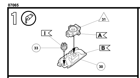

Dein Verteiler #33 soll ja auch "I" sein, sieht aber schwarz aus

Genau, bei Bauteil #33 soll "I" benutz werden. "I" ist eine Mischung von 50% schwarz, seidenmatt und 50% Grau, seidenmatt
Die Mischung hatte ich noch von einem anderen Modell über. Hab sie vernünftig abgewogen, sollte also eig. hinhauen.
Ich hab noch leicht rötliche Akzente aufgetragen. Hab ich irgendwo gesehen - für gut befunden und geklaut 8-)
