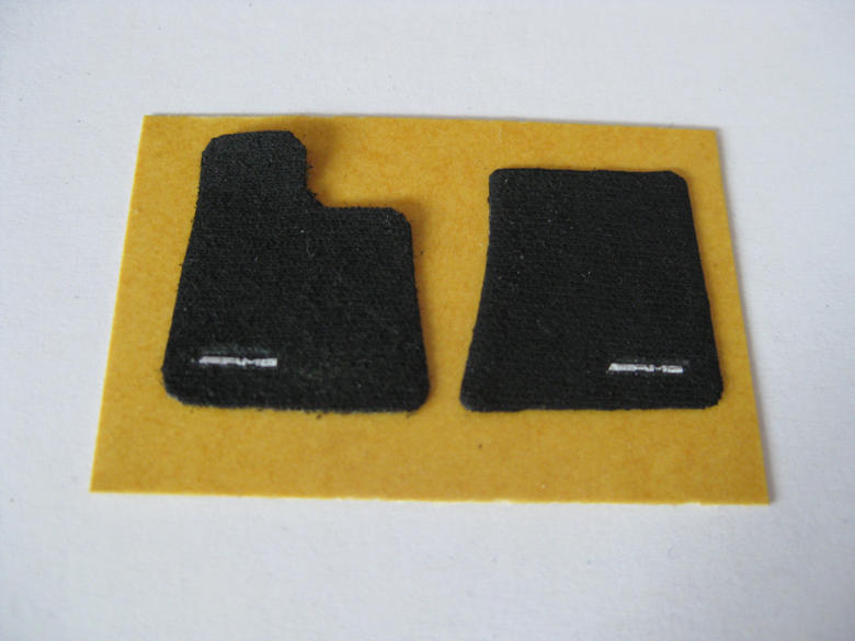

Hi,
wie wäre es einfach mit einem Stück Stoff? Maß nehmen, zurechtschneiden, evtl. noch einfärben, fertig. Diese hier hab ich für meinen SLS AMG gemacht:

LXD hat geschrieben: So 21. Mär 2021, 17:46 wie wäre es einfach mit einem Stück Stoff? Maß nehmen, zurechtschneiden, evtl. noch einfärben, fertig. Diese hier hab ich für meinen SLS AMG gemacht:
Cool, wie hast du da den Schriftzug reingebracht? Das Teppichmuster ist auch genial.
