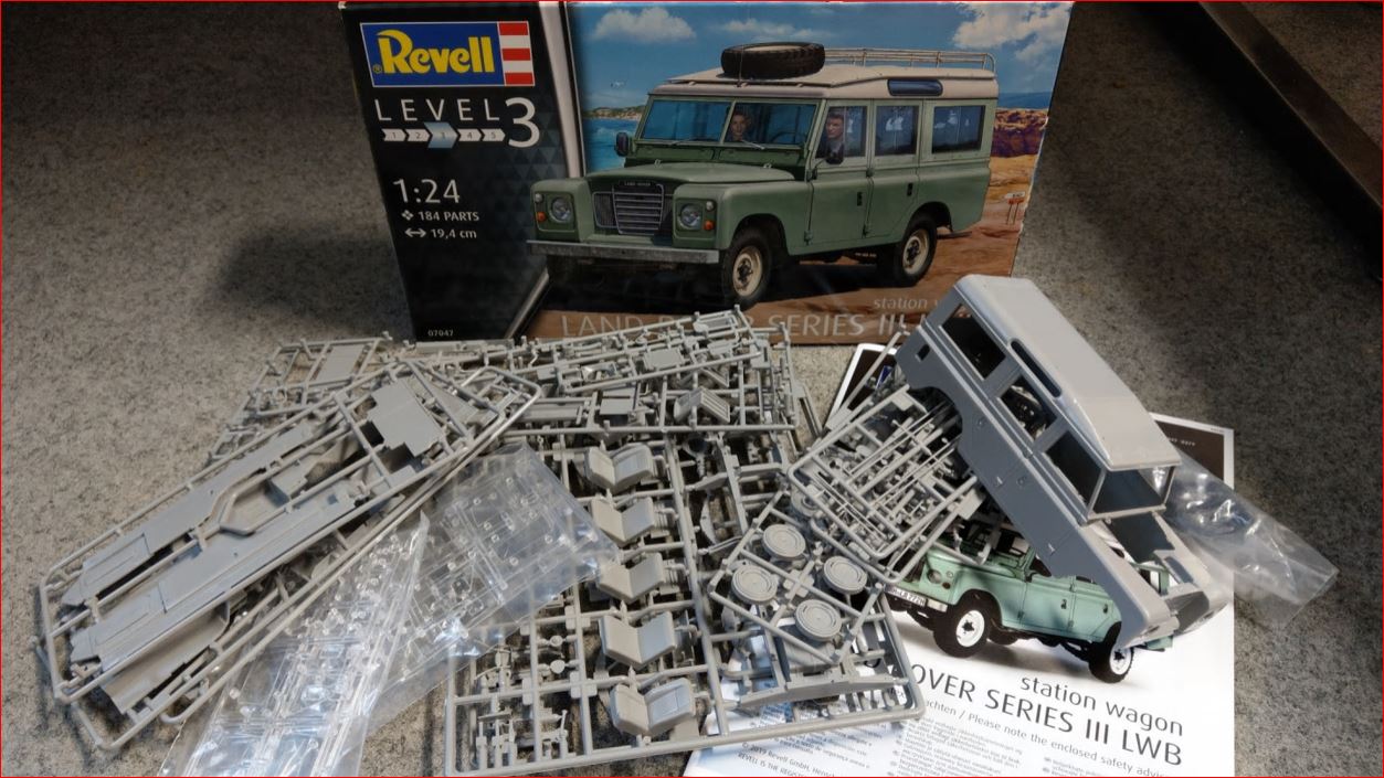

Der Bausatz sollte hinlänglich bekannt sein:

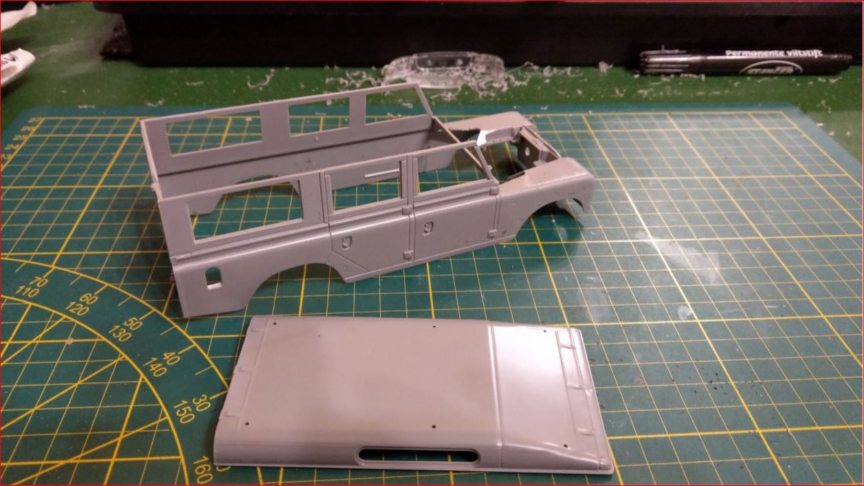

Natürlich fange ich mit der Karosserie an. Das war einmal:

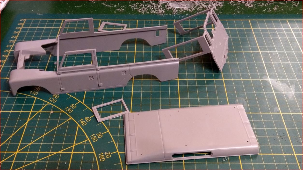

Als Erstes muss mal das Dach ab
Die Herausforderung: das Dach um die Hecktüre. Ging aber.

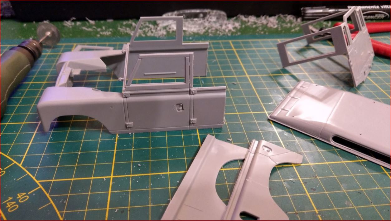

Danach wird das Heck mit Bedacht filetiert. Das bildet fortan den neuen Radstand. Die Idee zum Pickup halte ich mal fest. Einen zweiten Bausatz habe ich ja noch liegen ;)
...und die Seiten raus sowie ein paar überflüssige Zwischenstücke rausgeschnibbelt. Der Rest der Türe kommt auch noch weg.

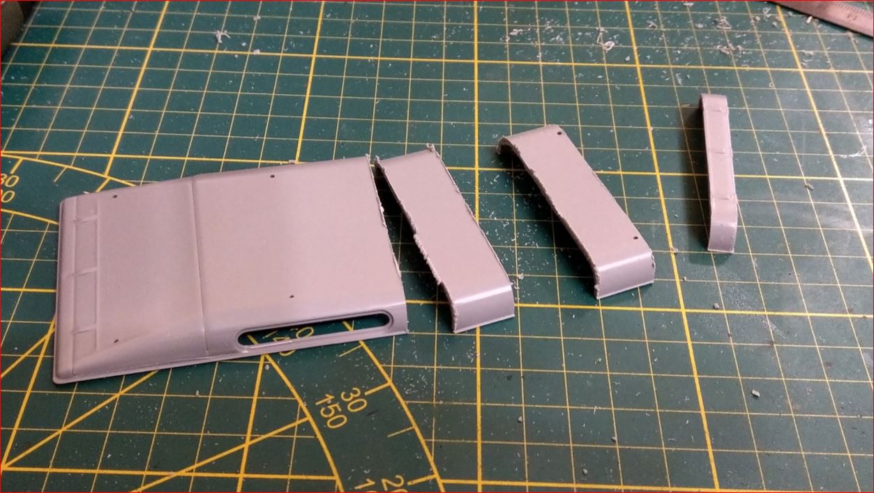

...bis am Ende das Dach eingekürzt wird.

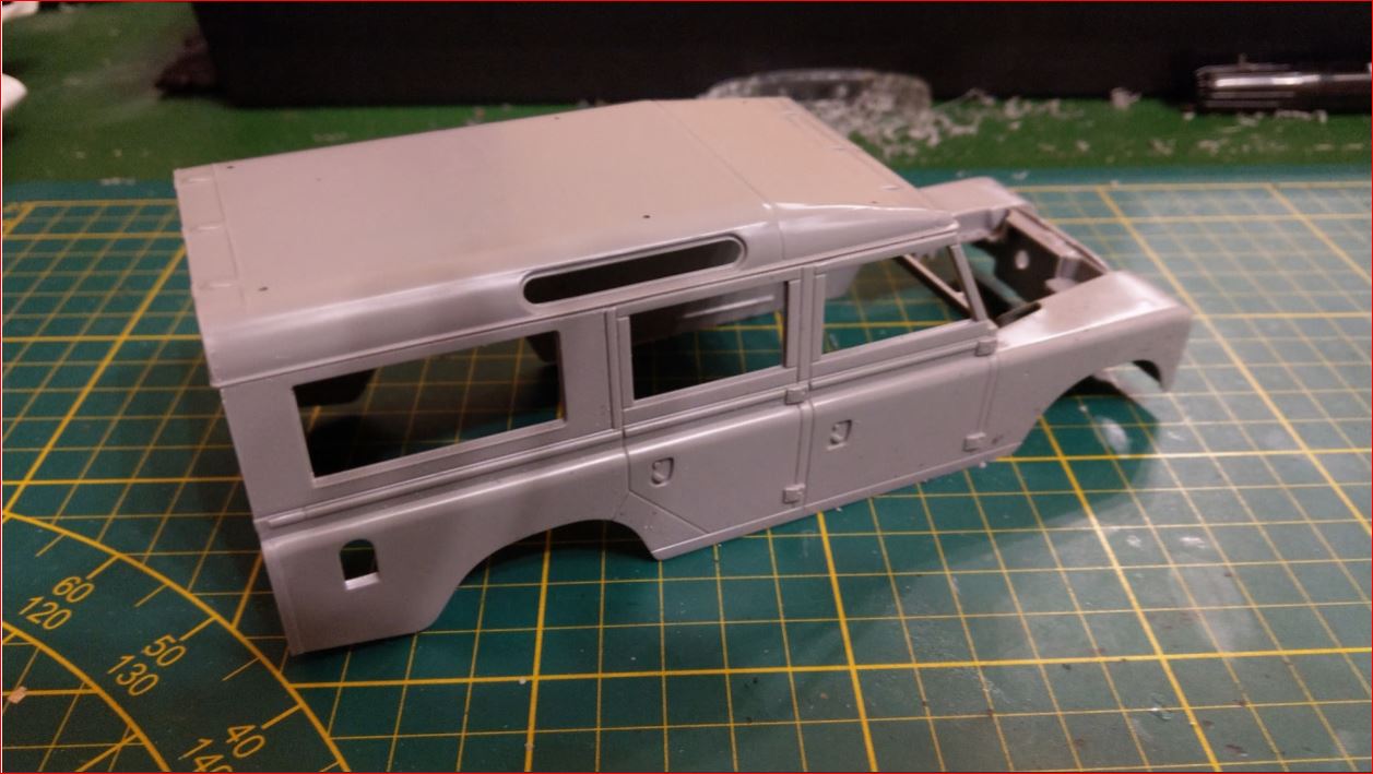

Das Ergebnis der groben Arbeiten ist schon zum Schreien :lol:
Ich habe lediglich das Maß der hinteren Seitenscheibe genommen und daran die neue Seitenwand um den Radlauf herum angepasst. Mehr nicht. Es lief erstaunlich gut.
Wenn mich jemand fragt: wie lange hat das gedauert? Exakt 60 Minuten. Das erste Bild der Karosserie machte ich um 19:34 Uhr. Das Letzte mit dem aufgesetzten Dach um 20:34 Uhr. Das hätte ich nicht gedacht. Dachte, es dauerte länger.

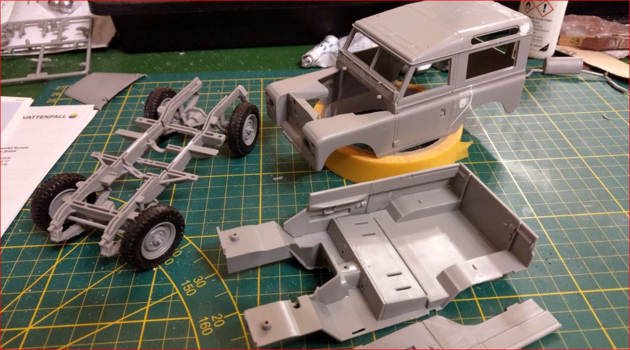

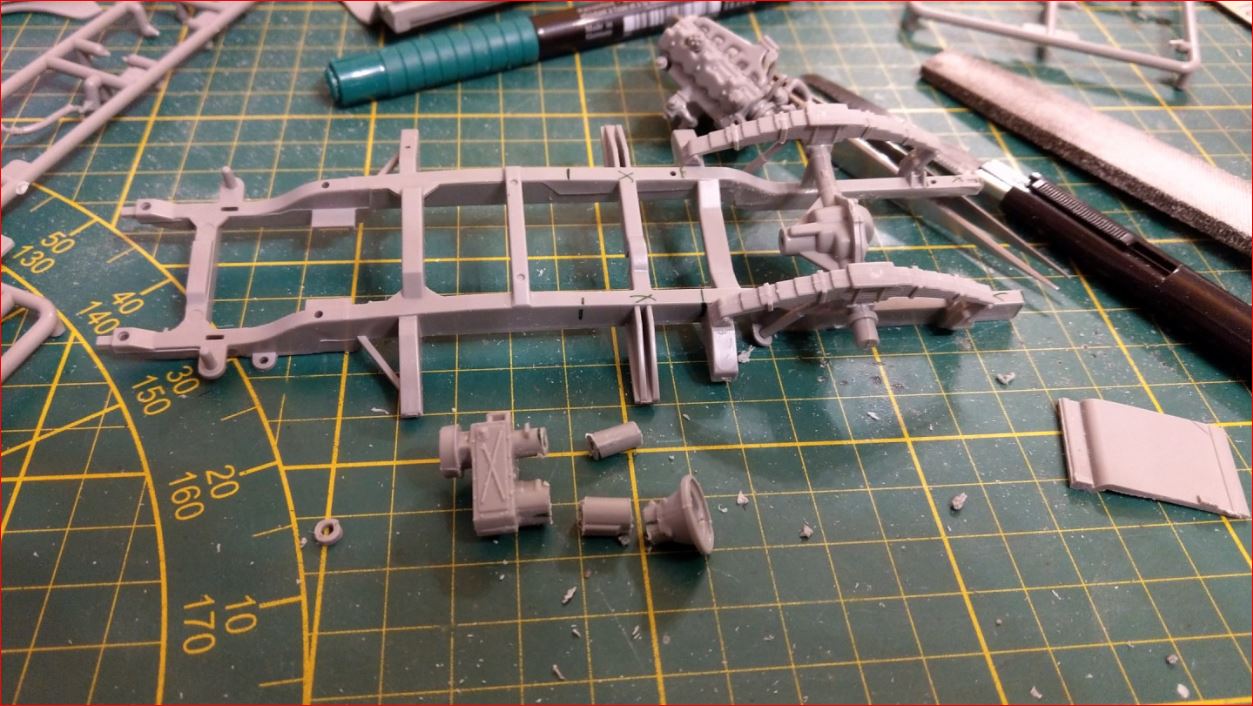

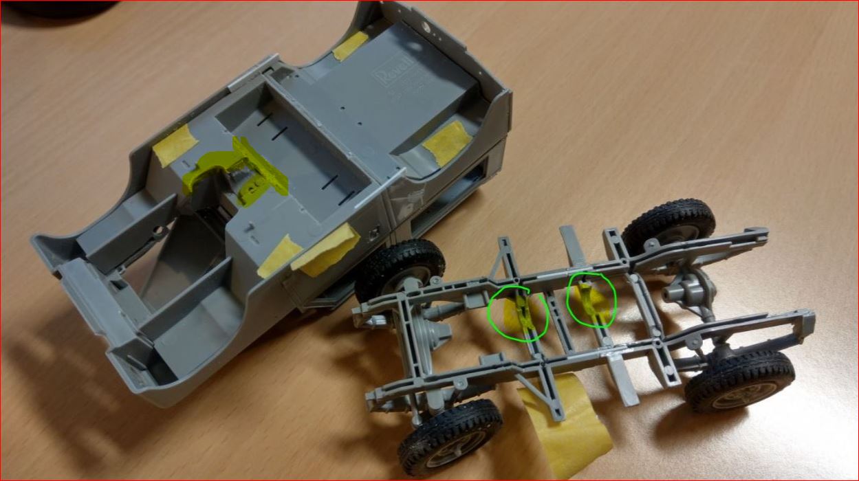

Also was machte ich dann die nächsten 3 Stunden? Den Rahmen kürzen.

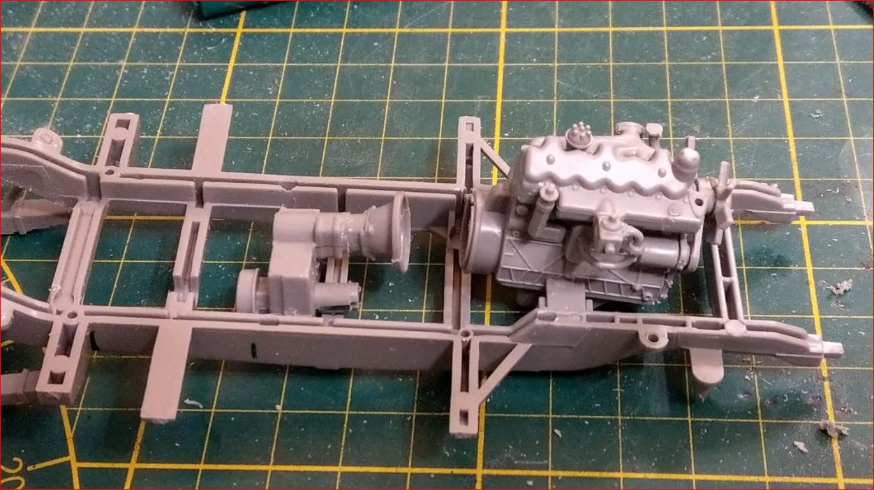

Nachdem ich weiß, dass die Hinterachse von den Aufnahmen abhängig ist, verbaute ich die kurzerhand. Auch deshalb, weil ich nach dem Entfernen des letzten Querträgers und des Tank, keine Fixierung mehr habe. Die Hinterachse wirkt so auch wie eine Versteifung.
Weiter habe ich mir Gedanken über den Antriebsstrang gemacht. Es sind um 20 mm, die entfernt werden müssen. Von der Hinterachse gemessen, liegt da wieder ein Querrahmen. Der würde entfallen. Der nächste Querrahmen Richtung Front (mit den zwei Löchern an den Seiten) ist für das Getriebe. Das liegt da auf. Und schon wurde ich erleuchtet: das kann ich nicht nach vorne schieben. Der Motor ist mit dem Getriebe fix. Was aber, wenn ich das Getriebe kürze? Dann verschiebe ich die Getriebeaufnahme und habe zwischen Getriebeausgang und Hinterachse genug Spielraum. So wird es gemacht :thumbup:
Ich schnappte mir den Dremel und schnitt einfach aus den Getriebegehäuse nen knappen Zentimeter raus. So.
Dann habe ich ja ein grobes Maß, wieviel der Getriebehalter verschoben werden kann.
Diesmal die Handsäge geschnappt und lustig die Getriebeaufnahme heraus getrennt und den Längsrahmen entfernt. So konnte ich die Getriebehalterung wieder auf den Längsrahmen verkleben. Der zweite Schritt ist keine Hexerei: mal eben von der Schnittkante des vorderen Rahmens bis zur Bodenplatte gemessen und das hintere Rahmenteil gekürzt. 14 mm später ist es erledigt.
So einfach kann es doch sein.

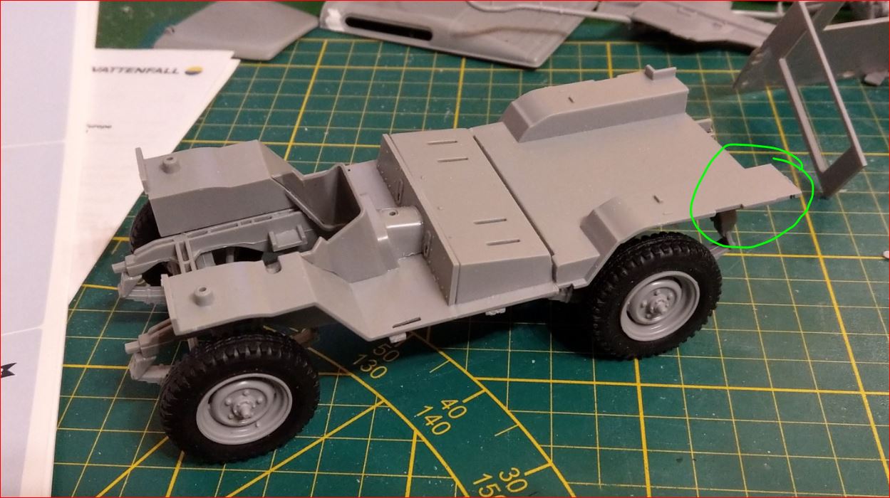

Die Bodenplatte ist auch gekürzt worden. Im Grunde ist hier exakt der Fußraum für die Rückbank entfernt. Sehr gut.
Ein letzter Test, ob das Hinterrad mittig im späteren Radkasten steht ist auch erfolgreich abgeschlossen worden. Der Rahmen und die Bodenplatte kann also fast verklebt werden. Aber erst widme ich mich den Seitenteilen.

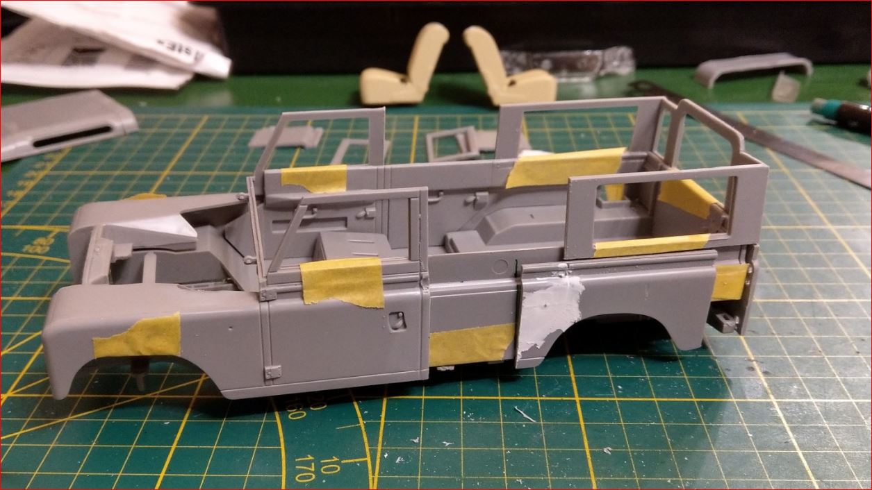

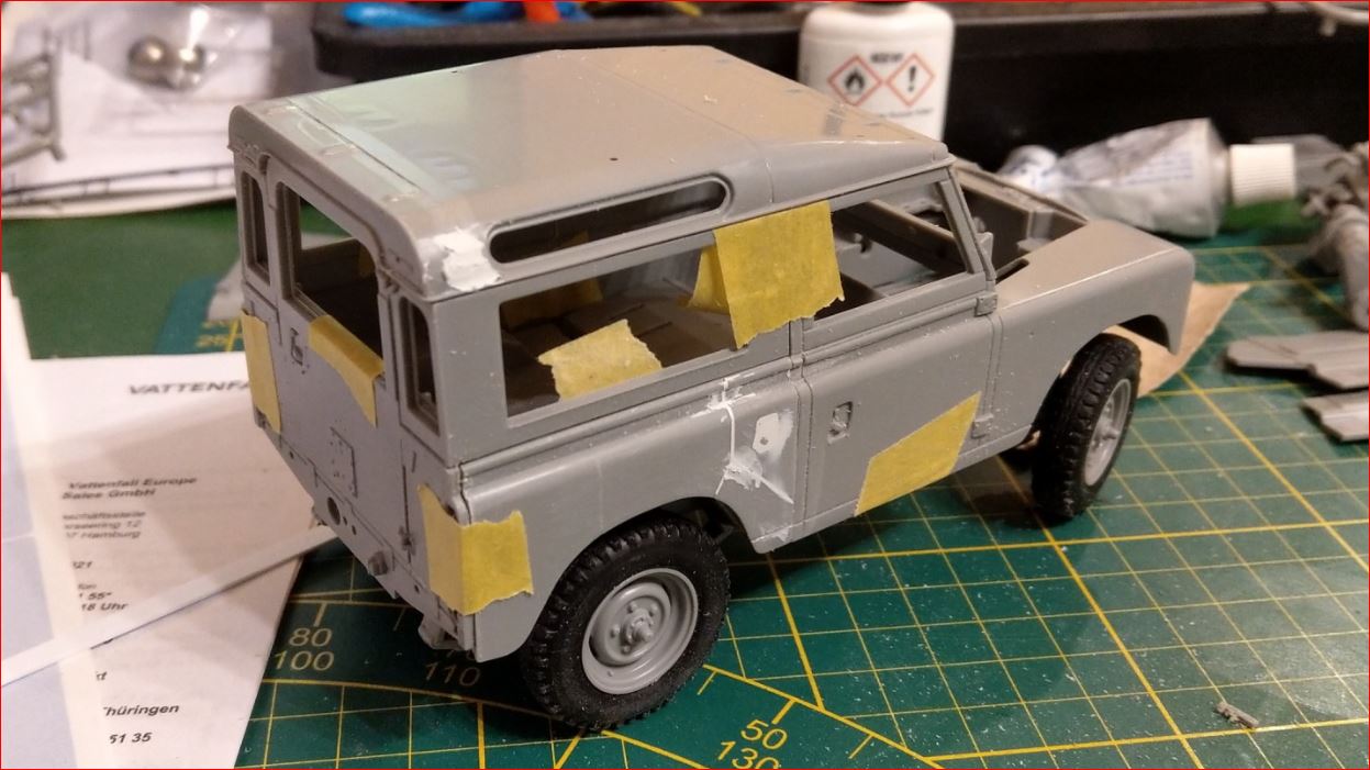

Nachdem die Karosserieteile kurz genug sind, muss das Fahrgestell sowie die Innenausstattung angepasst werden. Ich habe beim Schneiden der Innenverkleidungen bemerkt, dass die Kante der Türe nicht mit der Außenseite übereinstimmt. Super. Also muss ich anders dran gehen.
Ich halte es kurz:
Der Fahrzeugrahmen wurde noch um 0,5mm verkürzt und endgültig verklebt
Die Bodenplatte ebenfalls ein wenig kürzer gemacht, damit die Radkästen vollkommen durch die Seitenwand abgedeckt werden und verklebt. Das Heck muss noch gekürzt werden.
Als Erstes habe ich die Seitenverkleidungen eingekürzt und ein paar Details weggeschliffen. Danach die Länge der Innenverkleidungen an die Seitenwand angepasst minus 1mm für die Rückwand. Die sitzt ja nicht zwischen den Seitenwänden sondern hinten dran.
Als das gemacht war, kürzte ich die Bodenplatte. Erledigt.
An diesem Punkt passte ich Motor und Getriebe ein. Ich musste am Getriebetunnel und am Rahmen entsprechende Vertiefungen (Platz) schaffen, damit alles sauber aufliegt und nicht ansteht.
Nachdem Bodenplatte, Innenausstattung und Karosserieteile eine guten Eindruck machten, wurde das alles mal fixiert um weiteren Handlungsbedarf festzustellen ;)
Für gut gefunden :thumbup: Die Karosserie wurde wieder zusammen gefügt und ordentlich verklebt. Als Erstes das Heck, dann die Seitenwände und am Ende das Dach. So einfach kann es sein.
Die Innenverkleidungen sind nur gesteckt ;) Muss ja noch lackiert werden.
Nach weiteren 4 Stunden ist die grobe Karosseriearbeit abgeschlossen. Nun noch die Nacharbeit der Verbindungsstellen (Spachteln und Schleifen natürlich) und der Land Rover darf in die Lackierkabine.
