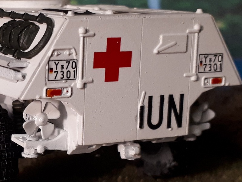

Auch richtig!
Das Decal-Soft macht die Bildchen weich und die passen sich dem Untergrund an.
Das rote Kreuz ist auf einem weißen Kreis.
Das liegt an, als ob es lackiert wäre.
Wenn alles richtig trocken ist, kommt nochmal Klarlack darüber. Hier, logischerweise, mein Aqua 02 farblos matt, stark verdünnt und mehrmals.
Zur letzten Frage, da kommt es auf die Situation an. Meistens mache ich meine Karosserien fertig, also auch schon Klarlack darauf. Danach die Decals drauf und dann, entweder komplett die Karosserie nochmals mit Klarlack, oder nur die "kleinen" Decals, wenn es "unauffällig" geht mit verdünnten "Aqua farblos 01 glanz".
