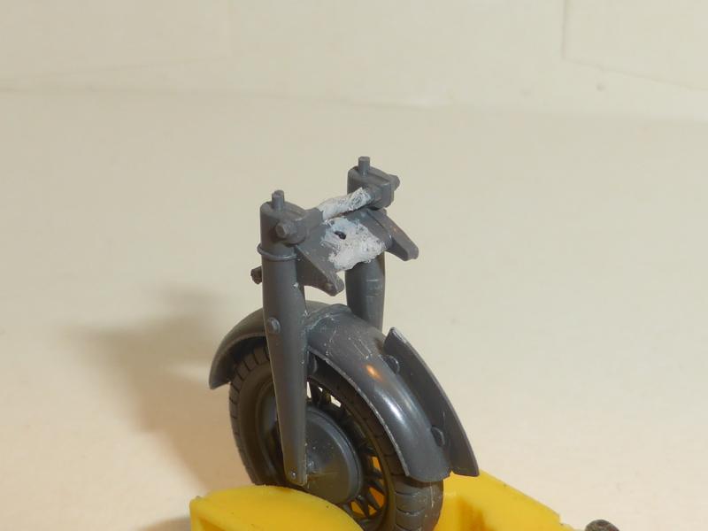

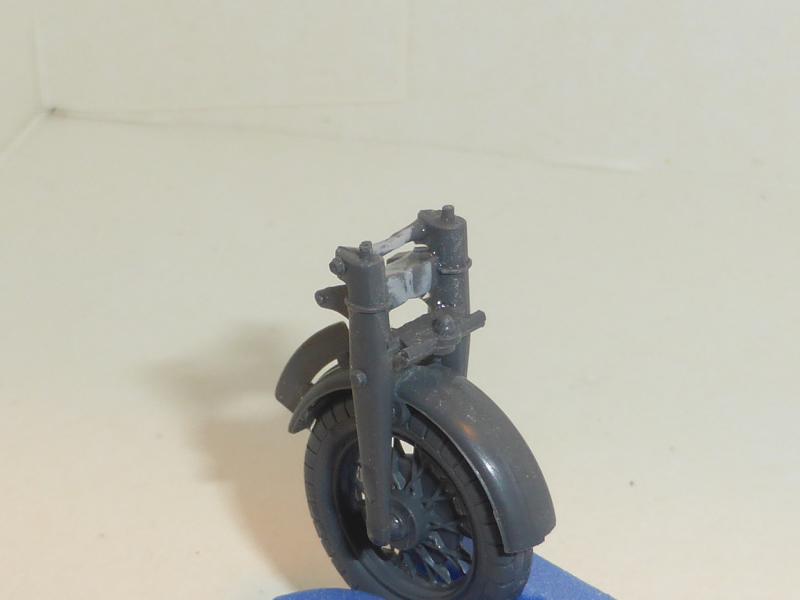

Begonnen wird mit der Vorderradaufhängung. Hier ist schon mal sehr viel zu versäubern. Man bedenke der Bausatz ist knappe 40Jahre Alt. Eine Auswerfer Marke befindet sich auf der innenseite der Lenkgabel. Diese hab ich nicht verschlossen, denn man wird sie nicht sehen.
Lenkgabel
Lenkgabel

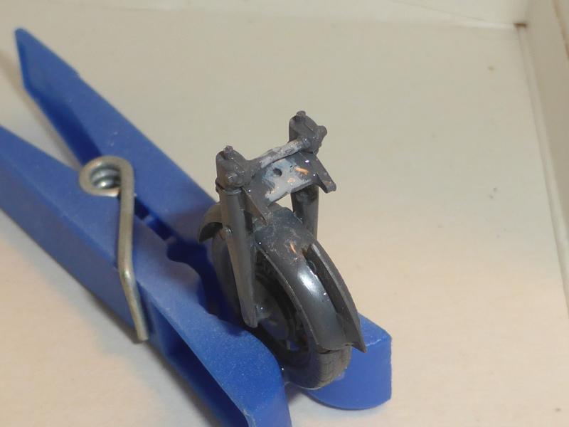

Die Vorderradaufhängung war nach viel schleifarbeit auch gleich zusammengeklebt. Wo sich die beiden Lenkgabeln treffen wird der Scheinwerfer eingebaut. Diese unschöne stelle habe ich mit Spachtelmasse bearbeitet. Ich verwend hierfür Model Filler von Humbrol diesen mische ich mit etwas Revellkleber und mit einem alten Pinsel wurde die unschöne stelle bestrichen. genauso das runde Teil darüber.
unschöne Stelle
unschöne Stelle
nach dem ersten mal nassschleifen (1000) sieht das ganze so aus:
rückseite
rückseite
vorderseite
vorderseite

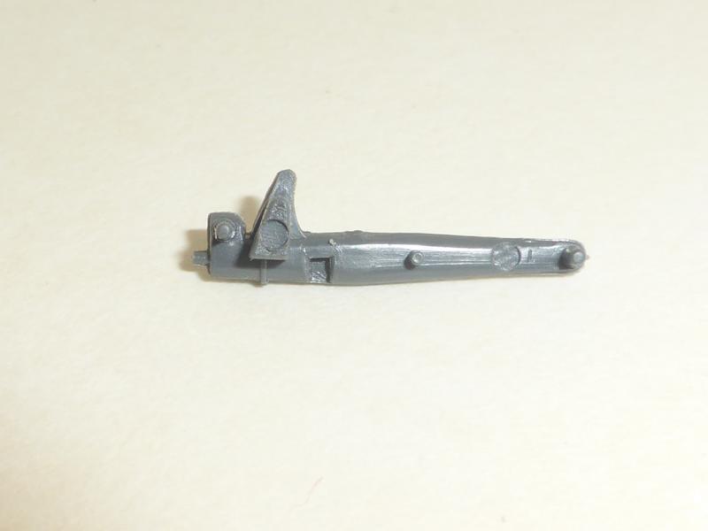

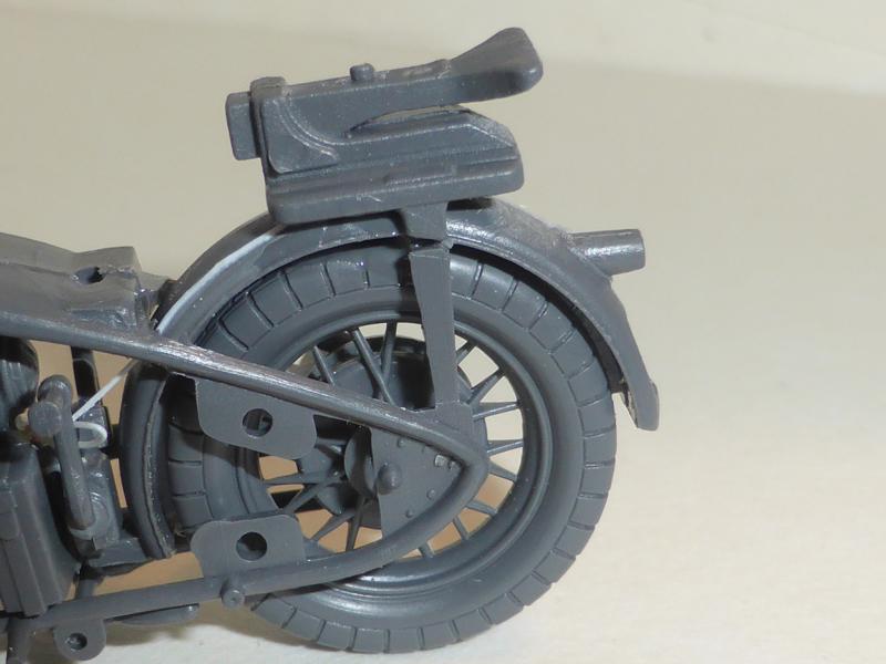

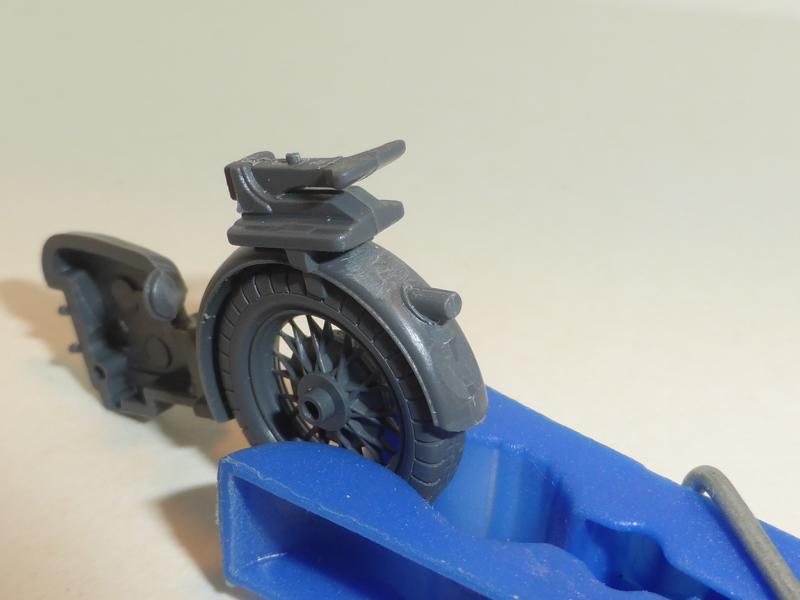

Wärend der Trocknungszeit der Spachtelmasse beschäftigte ich mich mit dem hinterteil der Zündapp. Viel zu entgraten, ein Angussrest befand sich direkt zwischen Rücklicht und Sitz. Eine sehr lästige stelle diese zu versäubern. Mit dem Skalpell hab ich die Vorarbeit gemacht und mit Schleifpapier die Nacharbeit.
Hinterteil der Zündapp

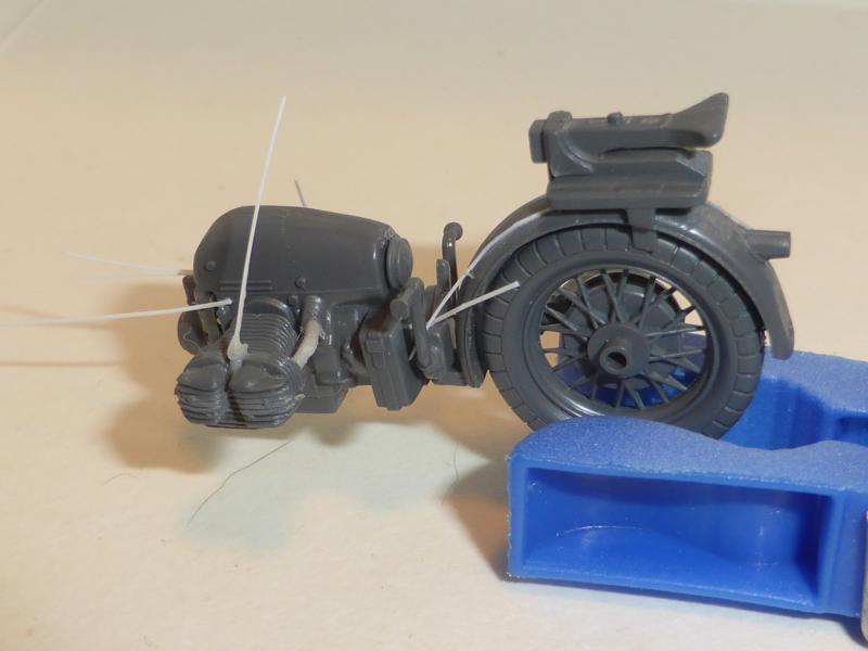

Der Motor wurde angeklebt, der Antrieb und die Pedalerie. Die Klebestellen wurden mit dem Skalpell versäubert. Mit einem grossen Pinsel, pinsle ich die reste vom versäubern weg damit ich sehe ob die stellen sauber sind oder nicht. Ich mag das nicht wenn die plastikvizel am ganzen Modell hängen.

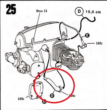

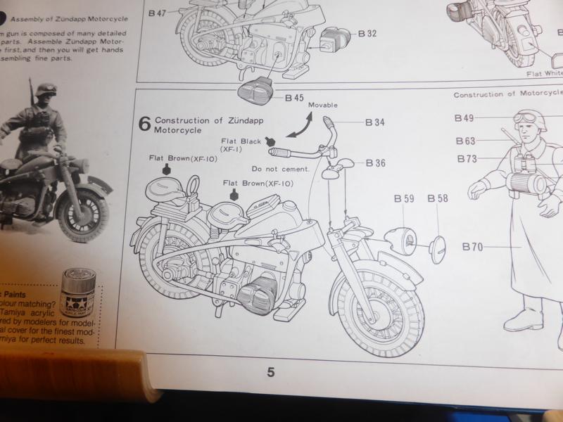

Ich habe Dir mal die Auspuff Teile und Vergaser Teile aus der Bauanleitung der 1:9 Zündapp rausgesucht .Die würde ich aus 1 mm Draht ergänzen.
Quelle https://www.scalemates.com/products/img ... ctions.pdf
:D :D :D :D Wenn Du noch einen Schritt weiter gehen willst und den Motor auch mit Inneneirichtung bauen willst vergesse nicht die Kolbenringe. Ohne sieht das richtig schei...... aus :D :D :D

HansW hat geschrieben: Mo 4. Jan 2021, 06:43 Ich habe Dir mal die Auspuff Teile und Vergaser Teile aus der Bauanleitung der 1:9 Zündapp rausgesuch
Danke HansW voll Super das hat mir sehr geholfen :thumbup: :thumbup:

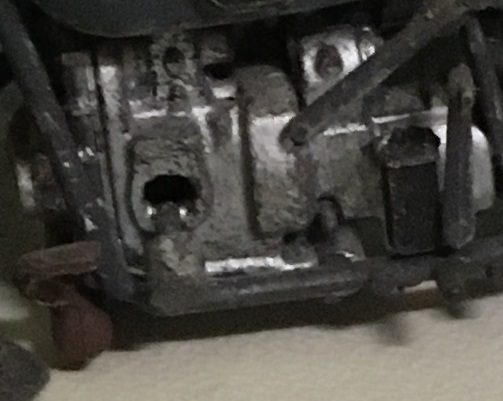

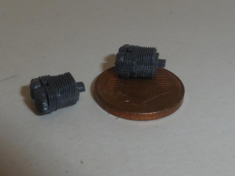

Hier habe ich den Zylinderblock entgradet und die Zylinderrippen nachgearbeitet, sehr gut ist mir das nicht gelungen. Genau mittig ist die Trennnaht der Gussform.
Zylinderblock
Zylinderblock

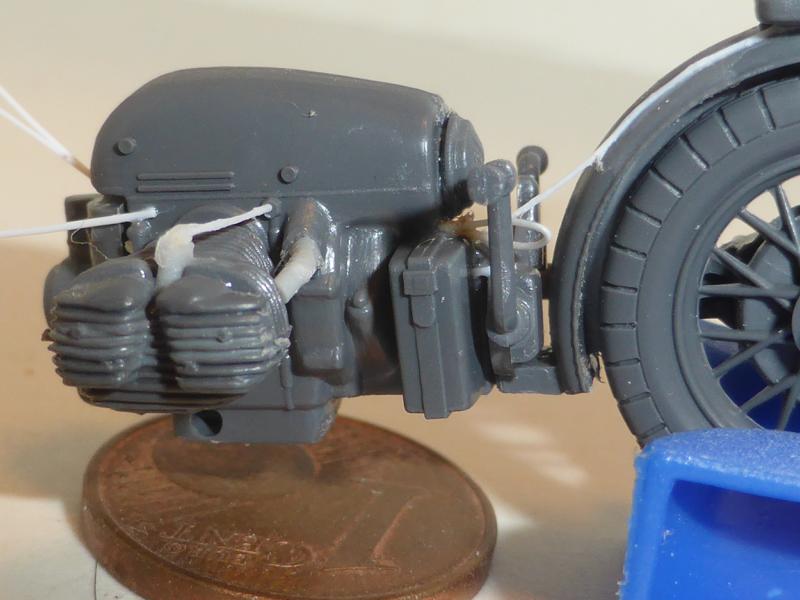

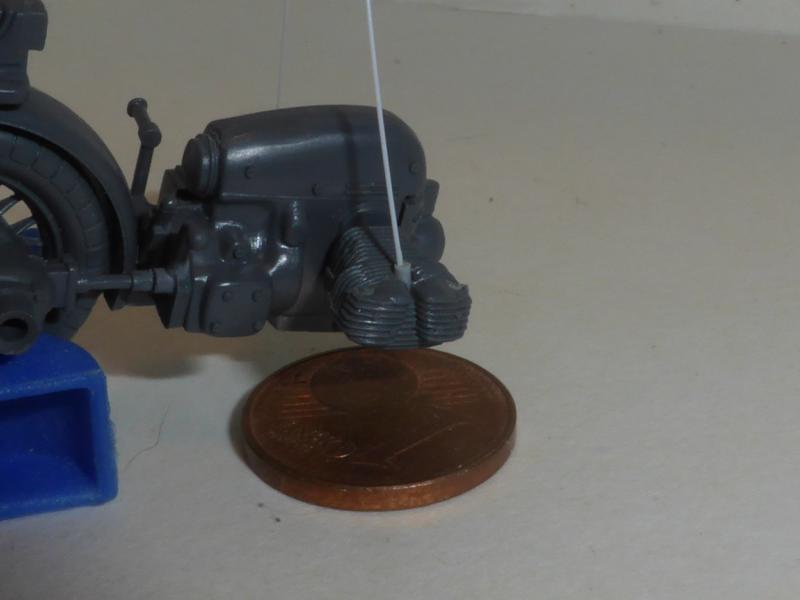

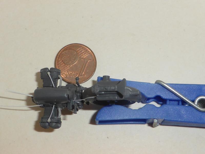

Die Zündkerzen habe ich mit gezogenem Gießast dargestellt, etwas dicker und für das Kabel etwas dünner.
Zündkerze und Kabel
Zündkerze und Kabel
Hier die Verkabelung der Bremsleuchte, Hupe und zwei Stränge gehen nach vorne hinaus die meines wissens die Kabel für Gas, Schaltung und Bremse sein müssten. Vergaser Teile habe ich aus etwas dickerem Gussast zugeschnitten und in der Pinzette etwas gebogen.
Verkabelung 1
Verkabelung 1
Verkabelung 2
Verkabelung 2

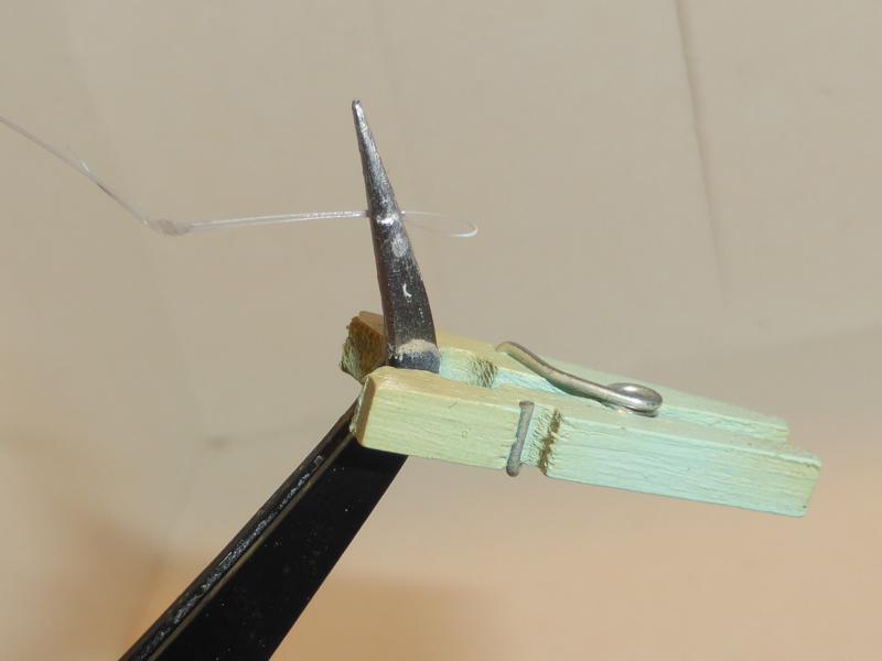

Gezogene Gießäste lassen sich im Eingebauten zustand nur sehr schlecht biegen. (so bin ich drauf gekommen als ich das Kabel von der Zündkerze zum Motorblock biegen wollte. das ging nicht so wie ich es mir vorgestellt habe. Auch der klebepunkt des Kabels wollte nicht so richtig halten trotz sehr langer trognungszeit.)
Zündkerzenkabel
Zündkerzenkabel

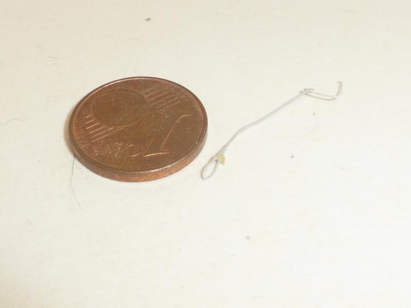

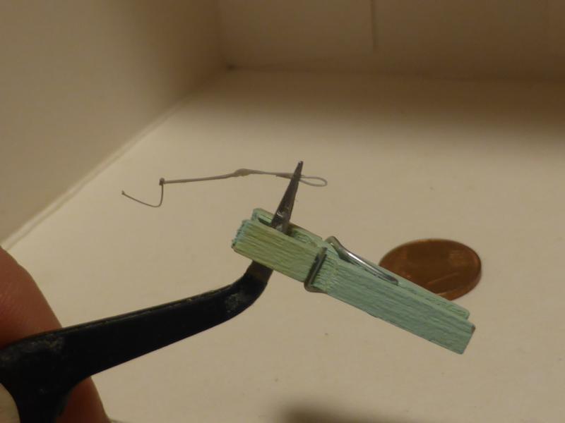

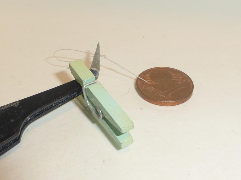

So bin ich auf eine andere Art gekommen um Gießäste zu biegen:
Ich mache eine Grosse Schlaufe, gebe hinten am Punkt wo sich die beiden enden Treffen kleber drauf und lass mal trocknen. Dann mach ich dies Schlaufe kleiner und befestige diese wieder mit etwas kleber. so komme ich zu kleinen Kabel Biegungen.

Ein kleines missgeschick ist passiert und der Kleber hat die dünne Plastikschnur geschmolzen. Das ganze von vorne.
3
3
4
4
gebogenes Kabel verbaut

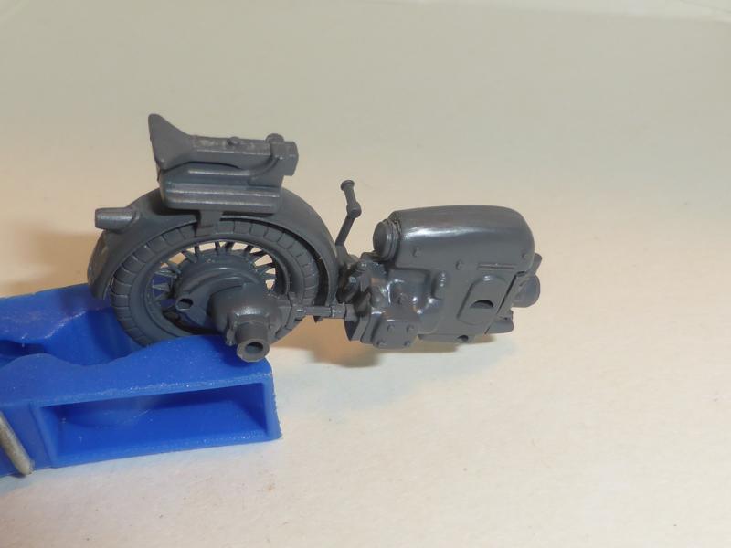

Das Rahmengestell hab ich dann eingeklebt und über Nacht mit Wäscheklammmern verspannt.
a
a

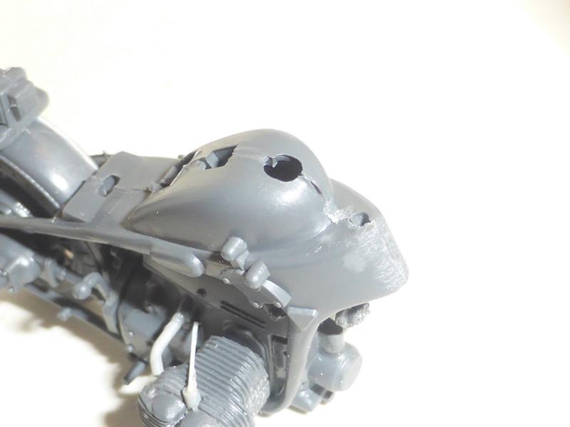

Meine nächste Aufgabe Verspachteln: Tank und Gestell für Gebäcktasche
11
11
22
22
33
33

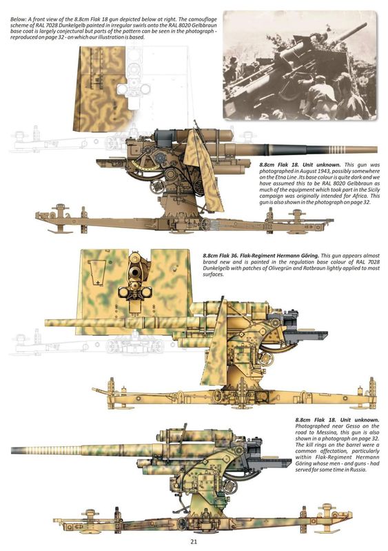

Auch am überlegen bin ich ob ich dieses Schutzschild anbringe? Ich finde die 8,8 sieht sehr mächtig aus ohne dieses.
geklaut aus den weiten des WWW ???

Sieht doch schon sehr gut aus das Moped . Ein Tip noch zu den Giessästen, ich verwende für solche Sachen Kupferdraht aus elektrischen Wicklungen.Z.B. aus Trafos, Motoren usw. Am besten ist ein Besuch in einer Motorrenwickelei , die haben Kupferdraht in allen möglichen Stärken. Selten noch gibt es in Bastelgeschäften Messingdraht in verschiedenen Stärken z.B. 0,5 -1-1,5 - 2 mm.

Das Schild ist Geschmacksache. Ich würde es anbauen. Falls Du die Tarnbemalung machen willst, kommt der Anstrich besser zur Geltung (ist natürlich meine Meinung)
