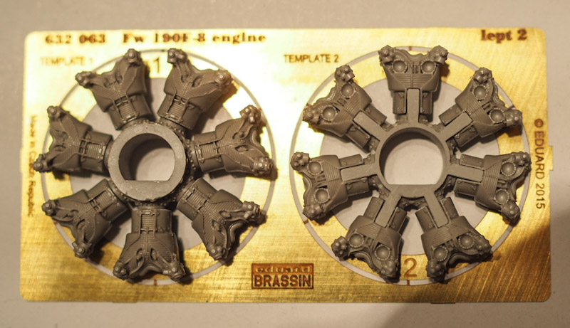

Vor ca 2 Jahren hatte ich mir als mein zweites Modell eine Focke-Wulf 190 1:32 von Revell zugelegt. Nachdem der erste Flieger halbwegs gelungen war, war ich voller Optimismus und hatte mir gleich einen detaillierten Motor von Eduard mitgekauft.
Nach dem erwartungsfrohen Auspacken musste ich feststellen, dass da nicht, wie naiverweise erwartet, Teile mit einem Zängelchen abzuknipsen warensondern mehr Resin-Sockel als Bauteile im Kästchen waren,
Da ich damals weder das Werkzeug hatte, noch irgendeine Vorstellung, wie man diese Resinteile von ihren Sockeln löst, habe ich wieder eingepackt und mit dem Revell-Motor gebaut.
Jetzt habe ich mir überlegt, dass das vielleicht ein ganz nettes Zwischenprojekt wäre.
Also dieser hier:
(Bild von Eduard.com)

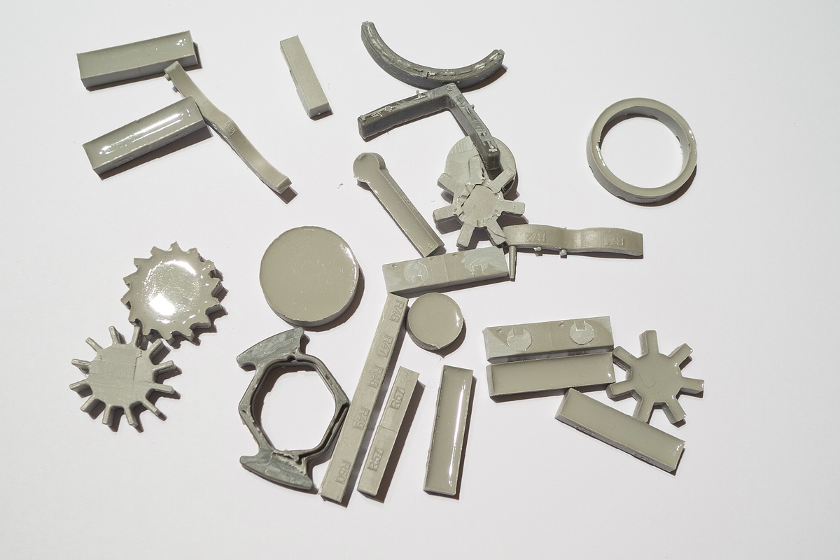

Nach wie vor ist das Ablösen der Teile und Planschleifen nicht mein Lieblingsjob. Es ging aber. Musste halt hinterher nochmal duschen und recht ausgiebig staubsaugen. FFP-2-Masken lagen ja coronabedingt rum ;)

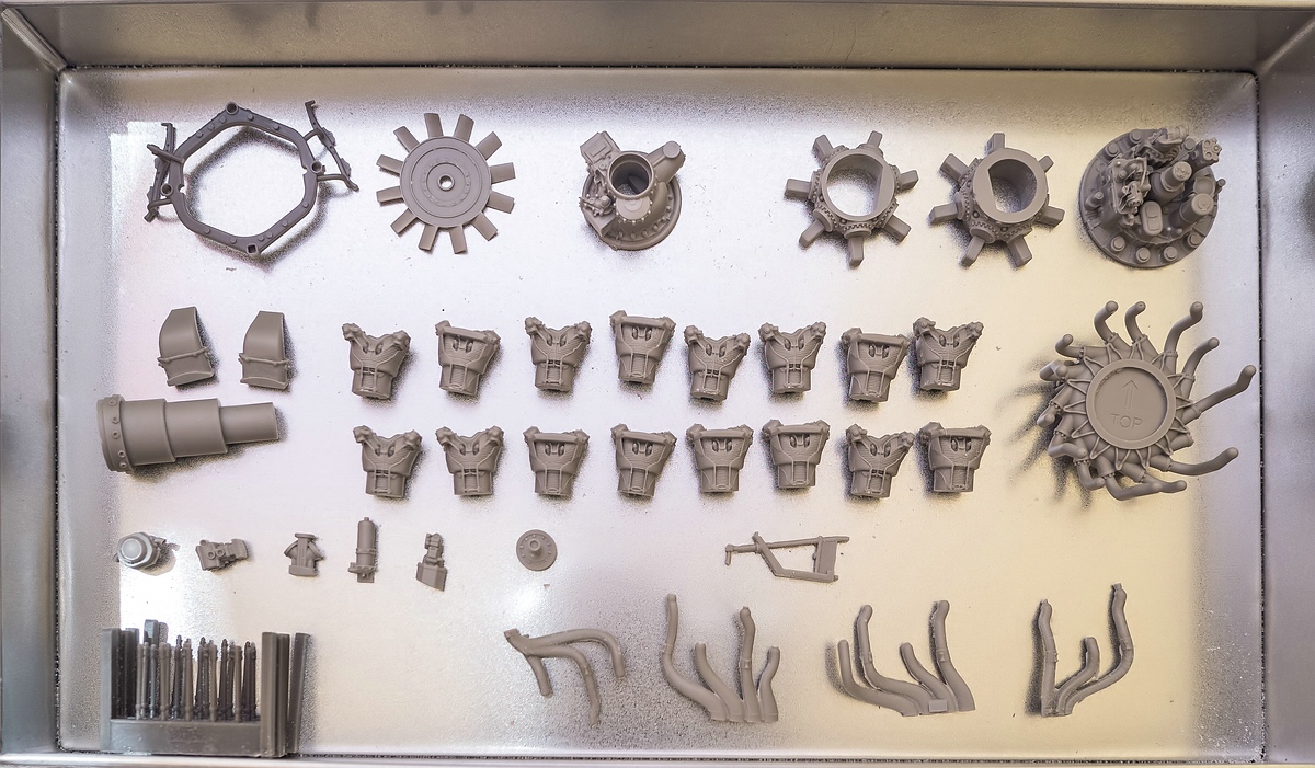

Teile:
Abfall ;)
Zuletzt geändert von Bluescreen am Sa 2. Jan 2021, 21:43, insgesamt 2-mal geändert.

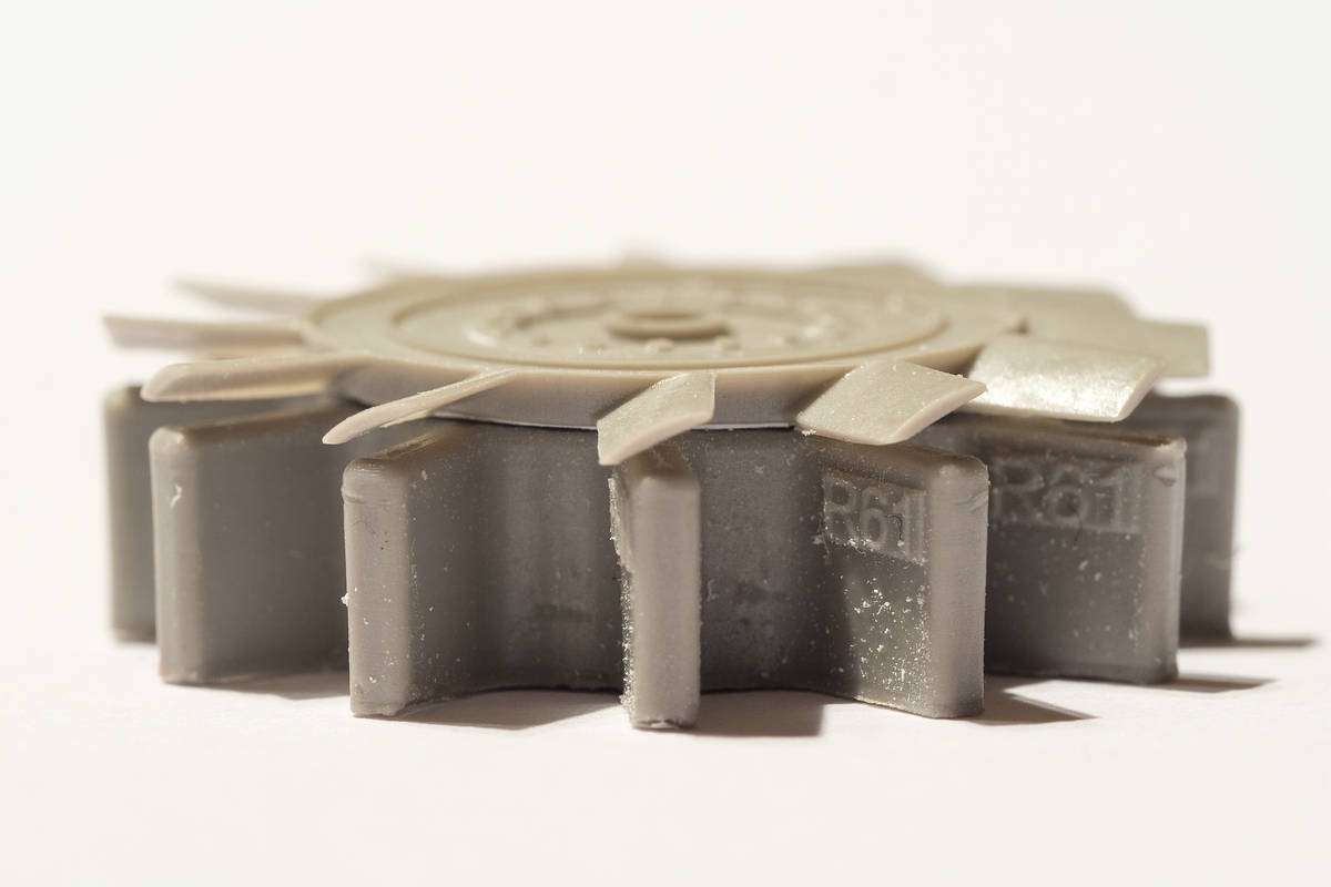

Das Lüfterrad hat ganz schön Nerven gekostet. Abtrennen und Ausdünnen ohne die Schaufeln zu beschädigen...

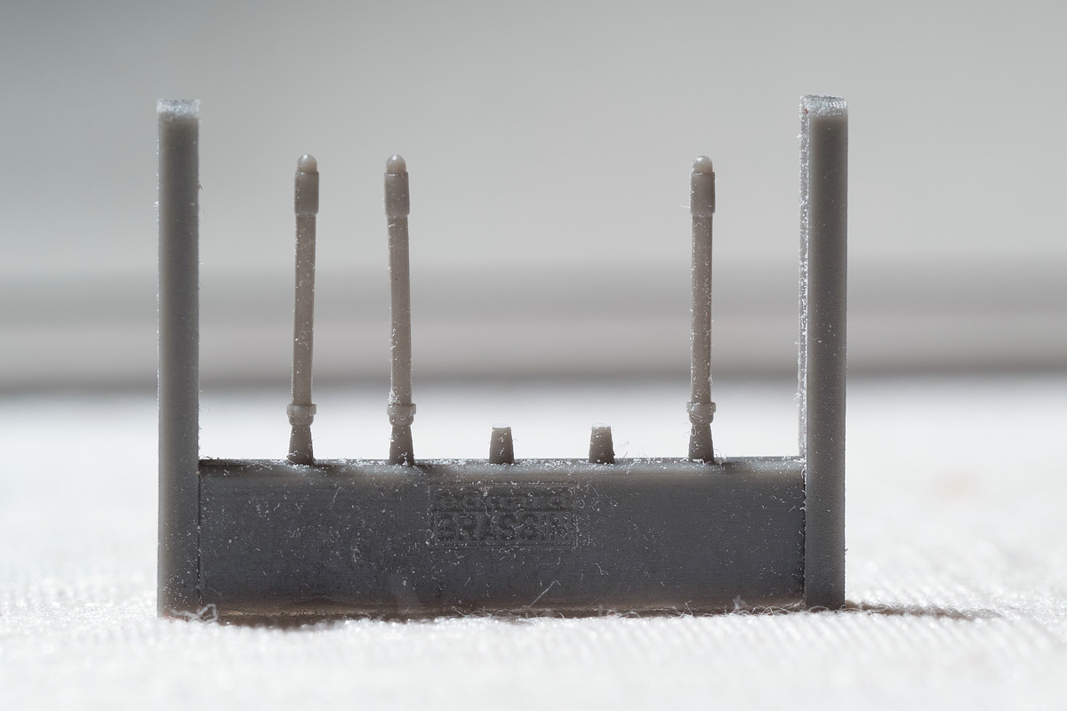

Von den 6 * 5 Stoßstangenrohren haben sich zwei verflüchtigt. Es sind also noch genau 28 über, passend für 14 Zylinder. Ich rede mir ein, dass ich als inzwischen fortgeschrittener keine Ersatzteile benötige ;)

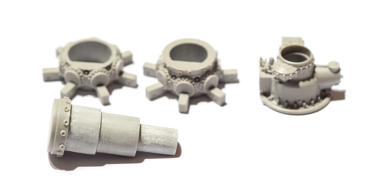

Eine weitere Stunde hat das Bearbeiten der zentralen Halterung gekostet, bis die 3 Teile da ohne Gewaltanwendung drauf passten.
Zuletzt geändert von Bluescreen am Sa 2. Jan 2021, 21:30, insgesamt 1-mal geändert.

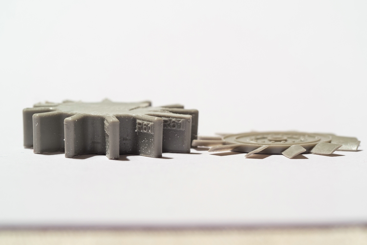

@ Christian: ich habe keine Ahnung, wie das erfahrene Modellbauer machen. Ich habe eine Handsäge von Revell und einen Tremel mit einer diamantierten Trennscheibe von einem befreundeten Zahntechniker.
Meist ist an den Teilen die richtige Trennstelle schon durch einen gut sichtbaren Absatz gekennzeichnet. Ich trenne da mit 1-2 mm Abstand durch und versuche dann, mit Schmirgelpads den Überschuss zu entfernen. Das ist ziemlich fummelig, weil man beim Schmirgeln mit der Hand oft keine plane Fläche hinbekommt, sondern durch Verkanten eher ein Kugelsegment produziert. Wenn man dann kleben will, berühren sich kreisförmige Flächen im Zentrum, und am Umfang ist ein Spalt. Ich behelfe mich dann damit, dass ich, genügende Dicke vorausgesetzt, mit Fräsen die Fläche mittig ausdünne, sodass z.B. von einem Kreis eher eine äußere Scheibe als Klebefläche übrig bleibt.

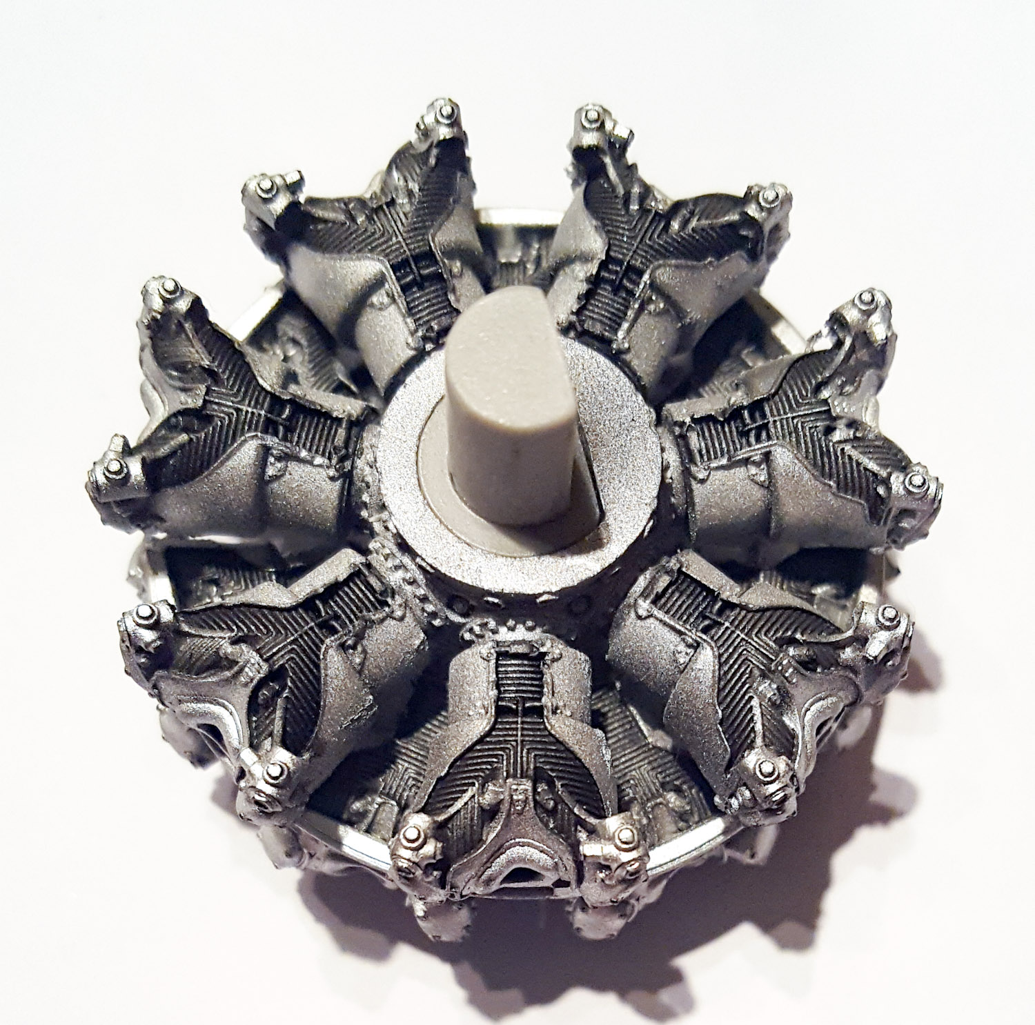

Ich habe festgestellt, dass mein Mattschwarz leer ist, habe nur noch Hochglanz. Nun habe ich mit schwarzem Alclad-Primer grundiert und bemerkt, dass das eigentlich auch ein nettes Mattschwarz ergibt. Spricht etwas dagegen, das so zu lassen?
Ansonsten habe ich ein bisschen weitergemacht und begonnen, die Zylinder-Sterne zu lackieren. Vorher noch 2 Stündchen gefeilt, zusammengesetzt, probiert, da trotz Montagehilfe die Zylinder kaum in eine Flucht zu kriegen sind. B7sschen gedrückt noch und vergessen, wie spröde Resin ist. Das Ansaugrohr ist aber aber an einer günstigen Stelle gebrochen ;)
Schwarze Grundlackierung und Alu-Trockenbürsten, wie es Rafael bei seinem tollen Sternmotor gemacht hat, war hier nicht praktikabel, da zu viele Verkleidungsbleche vorhanden sind. Deshalb schwarzer Primer, Alclad Polished Alu und schwarzes Wash für die Kühlrippen 2-3-mal aufgetragen. Als nächstes kommen die Stoßstangen, dann Zündkabel :oops:
Macht Spaß bisher.
Leider nur ein schlechtes Handyfoto.

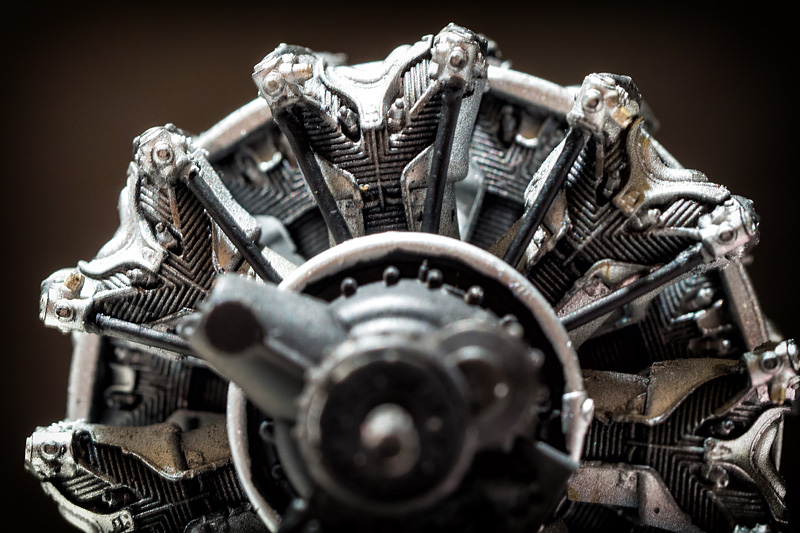

Schön an Resinbausätzen ist der Detailreichtum, weniger schön ist, dass nix passt ;)
Irgendwo in einer Kiste hatte ich doch noch etwas Mattschwarz gefunden. Die Ventildeckel waren recht zugig gestrichen. Vermutlich hätte ich das aber in einem späteren Stadium machen sollen bzw werde ich es nochmal machen müssen, da man den Motor hier immer anfasst.
Von 28 Stoßstangen habe ich aber heute abend nur 6 geschafft. Die Teile waren alle einen Ticken zu lang, man muss kürzen, wieder probieren, dabei die Teile ziemlich durchbiegen, da sie an beiden Enden in kleine Vertiefungen einrasten. Danach war meine sorgfältig gebrushte Lackierung weg. Die anschließende Pinselbemalung ist mir aber halbwegs gelungen.
