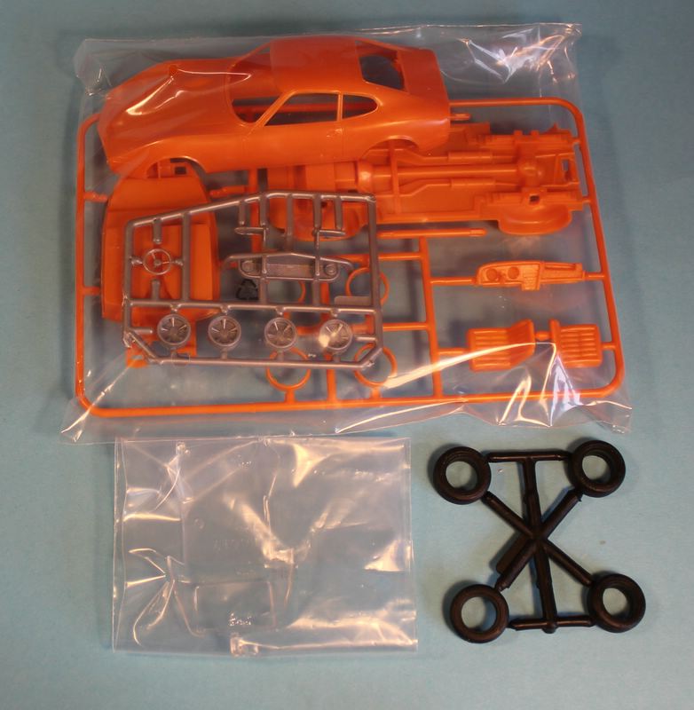

Der Bausatz besteht aus einem Orangen und einem silbernen Spritzling. Dazu kommen noch die orangefarbene Karosse und ein Klarsichtteil (Scheiben) und natürlich die Decals.
Der Bausatz besteht aus 21 Teilen und soll Skill Level 3 haben.
Gekauft habe ich den Bausatz beim Revell Werksverkauf für schlappe 5 Euro. Also ein Schnapper.
So kommen die Teile aus dem Karton.......:

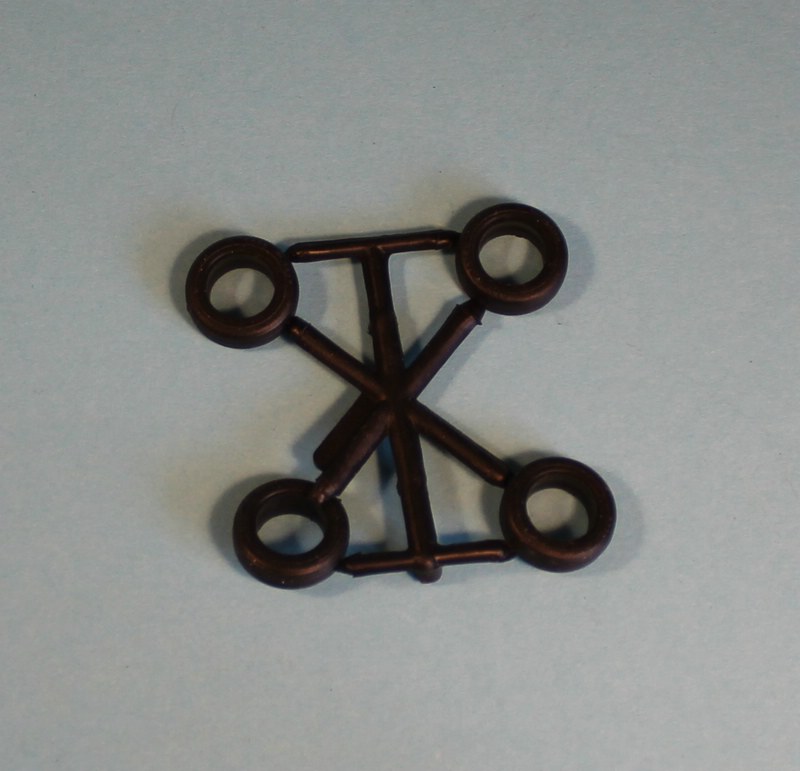

Der Reifensatz.....:

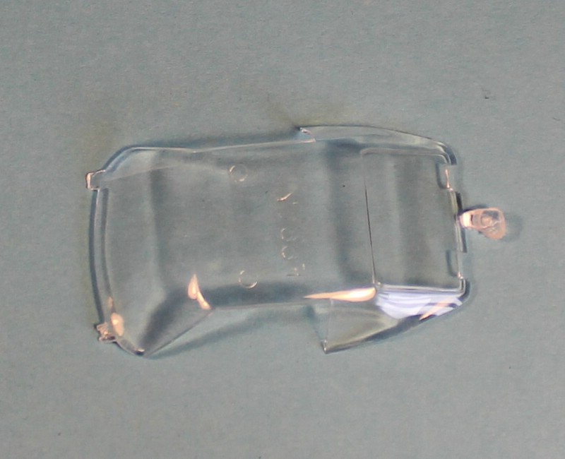

Das Klarsichtteil......:

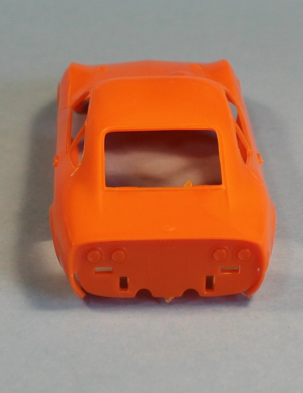

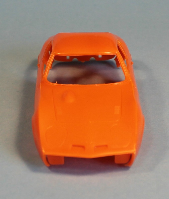

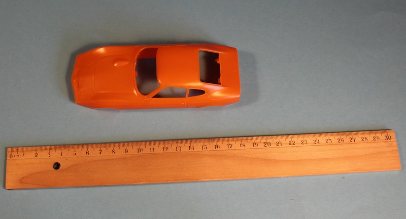

Die Karosse.......:

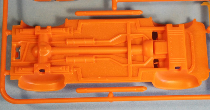

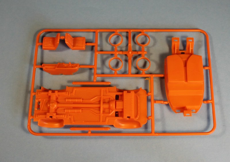

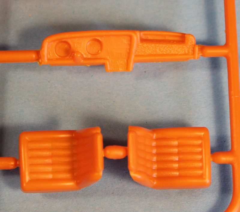

Der orange Spritzling.........:

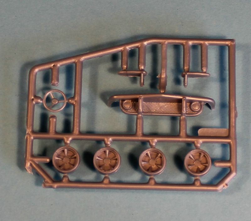

Der silberne Spritzling.......:

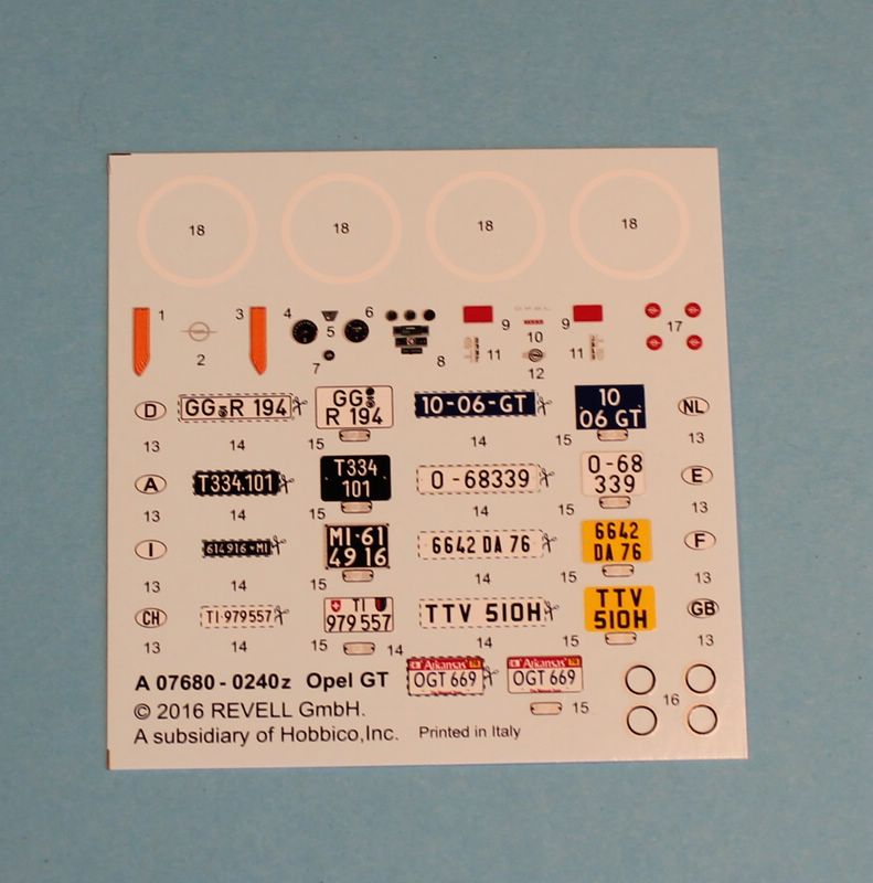

Die Decals........:

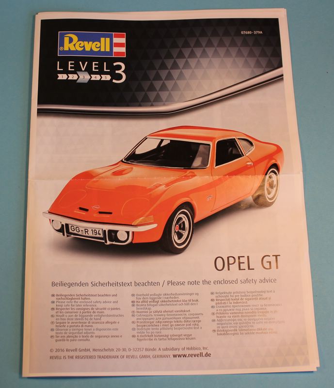

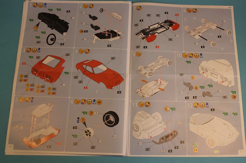

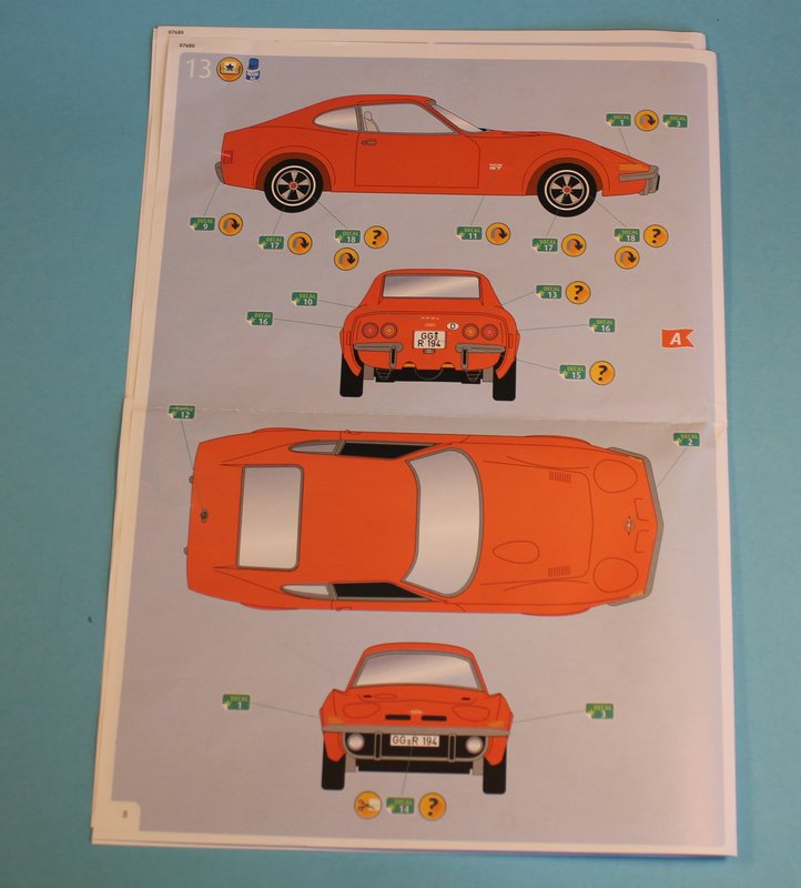

Der Bauplan ist in Farbe und zeigt eine Schritt für Schritt Anleitung.....:

Der Bausatz war ursprünglich als Steckbausatz konzipiert. Überlege, ob du die fehlende Schürze unter dem Kühlergrill ergänzen willst.
Der Maßstab ist eher 1:28, d.h. das Modell ist im Vergleich zu anderen 32ern zu groß, aber trotzdem ganz attraktiv.

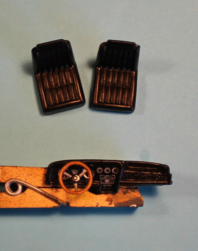

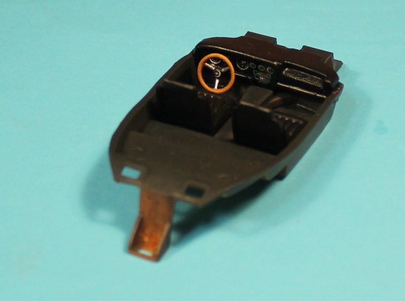

Naja, dann habe ich erst mal das Armaturenbrett und die Sitze mit (lt. Anleitung) schwarz seidenmatt geduscht. Auch das Lenkrad habe ich fertig gemacht..... der äußere Ring a la .....meine Segelschiffe :mrgreen: ..... Humbrol Sand und Vandykebraun Ölfarbe.
Über die Decals des Armaturenbrett habe ich mich echt geärgert. Zum einen passten die Dinger nicht richtig (trotz Decalsoft), zum anderen ist so ein komischer heller asymetrischer Ring an den Seiten..... sieht man recht gut in der Mitte des Lenkrad.
Mir will doch wohl keiner Erzählen, die winzig kleinen Dingelchen müssen ausgeschnitten werden????? :o :shock:
Jetzt ist´s eh egal.
So siehts aus......:

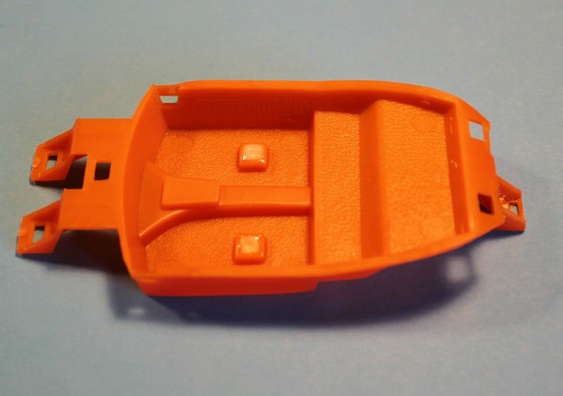

Als nächstes lackiere ich die innere Wanne in überwiegend matt anthrazit. Übrigens... an einigen Stellen ist schon der Color Stop hingeschmiert.... mit Zahnstocher.......:

Es geht voran :thumbup:
Wenn du meine Beiträge gelesen hast, hast du vielleicht auch meine Probleme mit den kleinen Decals gesehen.
Beim Käfer war es ähnlich, beim Golf 1 auch. Die runden Decals habe ich außen nachgescnitten, weil sie nicht in die "Uhren" passten.
Beim Hummer in 1/72 war es noch schlimmer.
Wenn ich es schaffe, dann schneide ich jetzt immer die trockenen Decals auf dem Papier bis an den Druck nach, weil meist (immer) ein "Überhang" ums Decal ist.
Decal-Soft hilft mir da auch nicht weiter.

Zuerst...... habe ich das Cockpit fertig. Hat alles noch Luft nach oben, aber für den Anfang geht es......:

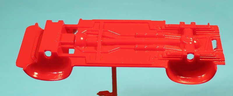

Dann habe ich die Karosse ..."geairbrusht"...... :x ......Ja toll gelaufen.... nämlich gar nicht! :shock: Die Lackierung sieht aus, als hätte ich das während eines Sandsturm gemacht. Der Arbeitsplatz war sauber, die Karosse war gewaschen und getrocknet, die Farbe war passend verdünnt (wie Milch nach Anleitung in diesem Forum). Ich habe sogar die Farbe durch einen feinen Filter gegossen, damit ich keine "Bröckchen" in der Farbe habe. Trotzdem sieht es echt Kacke aus.......:
Ich weis nicht ob man das auf dem Fot erkennen kann. Naja, ich könnte Kotzen im Strahl........ mit Bröckchen.
Das schlimmste.... ich weis nicht mal warum das so...."körnig" aussieht. War´s der Lack?....oder doch die Gun?
Da kriege ich mit Pinsel eine weitaus bessere Lackierung hin.
Wie Nennt sich das.... Lehrgeld?
Naja.... den Unterboden hatte ich gleich mit Lackiert.... da fällt das nicht soooooo auf......:

Ich glaube die Lackierung ist nicht total im Eimer. Es lässt sich schwer auf den Bildern (am Handy) etwas erkennen.
Ich habe auch öfters dieses Bild, wenn ich mit dem kleinen Alpha arbeite.
Ich glaube die Luft (-menge nicht der Druck alleine) reicht nicht, um die Farbe schön fein zu zerstäuben.
Ich habe schon Versuche gemacht, gleiche (Aqua-) Farbe, gleiche Pistole, gleiche Düse 0,3.
Mit den Alpha nur "Gespotze" und mit dem Baumarkt Kompressor (über Druckminderer, unterschiedliche Drücke ), vom "Gespotze" bis feiner "Nebel".
Vergleichbar ähnlichen "Nebel" schafft der Alpha nur mit "Wasserfarbe", also unbrauchbar verdünnter Farbe für großen Flächen.
Zurück zum Modell:
Wenn mir sowas passiert, entweder Spiritusbad oder mit feinsten Schleifpapier im Wasserbad "abziehen".
Ich gebe dann immer Klarlack aus der Dose als Abschluss darüber, gibt in der Regel ein gutes Bild.
Brummi
Beiträge: 464
Mit welcher Farbe hast du denn lackiert?
Bei den Aquas von Revell habe ich auch öfter diese Probleme.
Es liegt wohl daran, dass sie zu schnell trocknen...
Möglicher Lösungsweg:
1: Mehr verdünnen und damit eine weitere Schicht in Kauf nehmen.
2: Zwischendurch immer wieder die Nadel vorne an der Airbrush mit einem nassen Wattestäbchen reinigen.
3: Die lackierte Fläche nun mit 1500er Schleifpapier anschleifen und eine weitere sehr dünne Schicht sprühen.(bzw Klarlack)
Ich habe mir angewöhnt nach jeder Schicht einmal mit feinem Schleifpapier die Fläche zu begradigen. (Natürlich nass schleifen)
LG
Christian
Punkt 2 ist wichtig!
Hatte ich noch gar nicht erwähnt.
