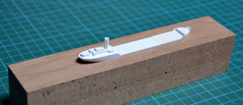

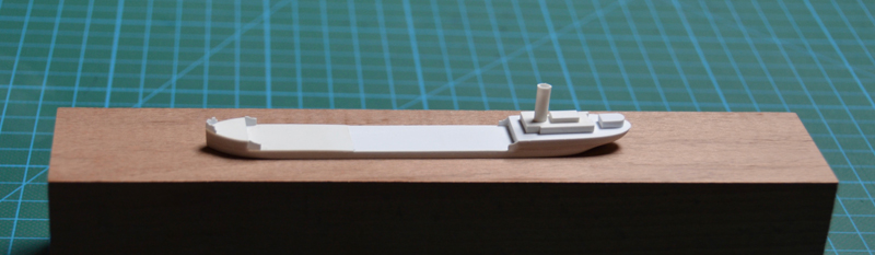

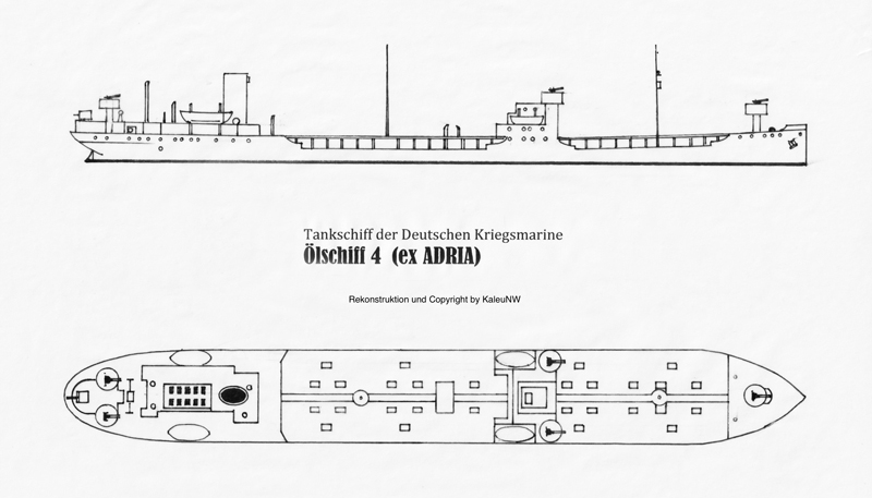

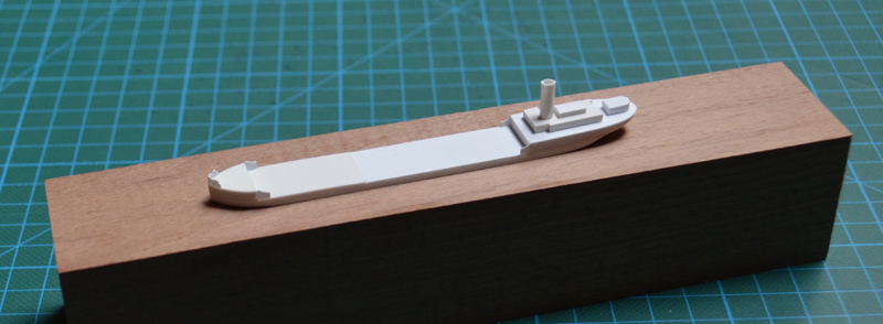

Nachdem ich den von mir rekonstruierten Decksplan mit dem Kopierer auf die entsprechende Grösse in 1:1200 verkleinert hatte, klebte ich diesen zusammen mit den separierten Decksaufbauten auf 2 mm Plastiksheet. Mit der Laubsäge wurden die Stücke ausgesägt, verklebt und anschliessend in Form geschliffen.
Konkret wird das Modell eine Länge von 109 mm und eine Breite von 14 mm haben.
01 Ölschiff 4.jpeg (186.39 KiB) 5923 mal betrachtet
03 Ölschiff 4.jpeg (246.79 KiB) 5923 mal betrachtet
Vorne und Achtern setzte ich eine keilförmige Schicht ein, um den Decksprung darzustellen.
Das Schiff erhält dadurch sofort eine elegantere Linie und entspricht so auch der realen Linienführung.

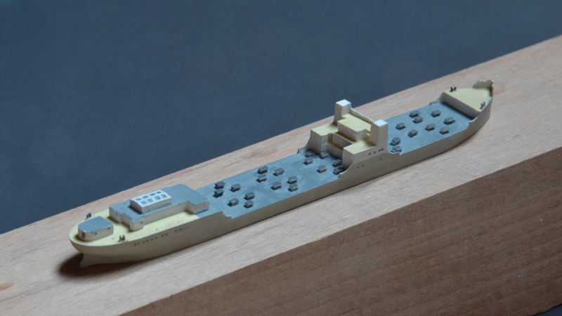

02 Ölschiff 4.jpeg (140.23 KiB) 5923 mal betrachtet
Dann wurde das Deck mit den Deckshäusern und den Brückenaufbauten und weiteren Details ausgestattet.

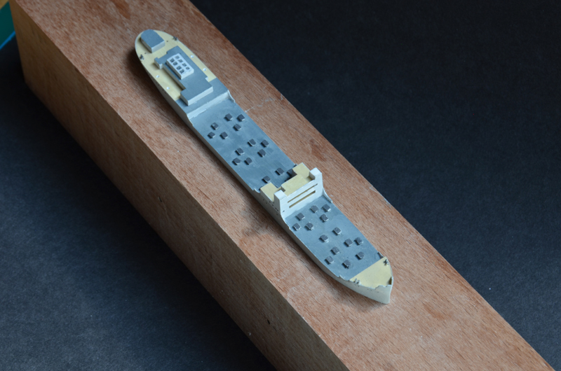

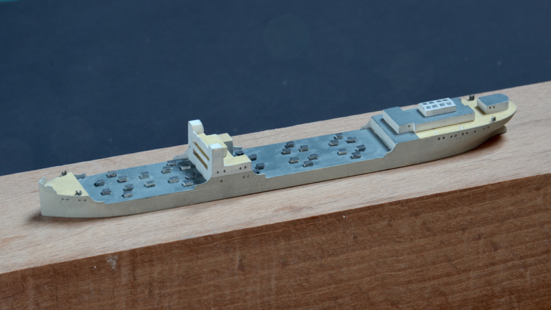

Bezüglich Bemalung hielt ich mich an den Standardanstrich der Kriegsmarine: Rumpf dunkelgrau, Aufbauten hellgrau, Stahldecks dunkel abgesetzt, Holzplanken naturfarben belassen. Verwendet wurden Enamel Farbe, pinselgemalt.
