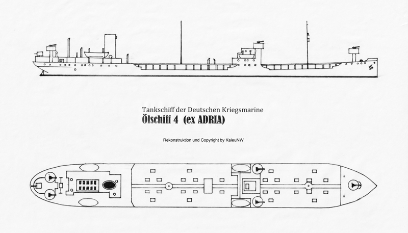

Bauabsicht
Weil das Tankschiff für die Darstellung einer Begegnung GNEISENAU mit Ölschiff 4 (ex ADRIA) anlässlich der Operation „Berlin“ als Modellbausatz nicht erhältlich ist, entschied ich mich, das Schiff im Eigenbau selbst herzustellen. In Ermangelung konkreter Pläne (Seitenriss, Decksplan) hielt ich mich an das Kartonmodell von JSC, herausgebracht in Kombination mit dem Schlachtschiff SCHARNHORST und zwar in der damaligen Marinekonfiguration mit zusätzlicher Bewaffnung und entsprechendem Anstrich. Dieses Kartonmodell in 1:400 gibt den Tanker meiner Meinung nach sehr genau wieder.
Anmerkung: Das Schiff ist bei JSC auch in der späteren zivilen Verwendung als polnische KARPATY erhältlich.
Baubericht
Ölschiff 4 Schiffsriss.jpeg (151.69 KiB) 5925 mal betrachtet

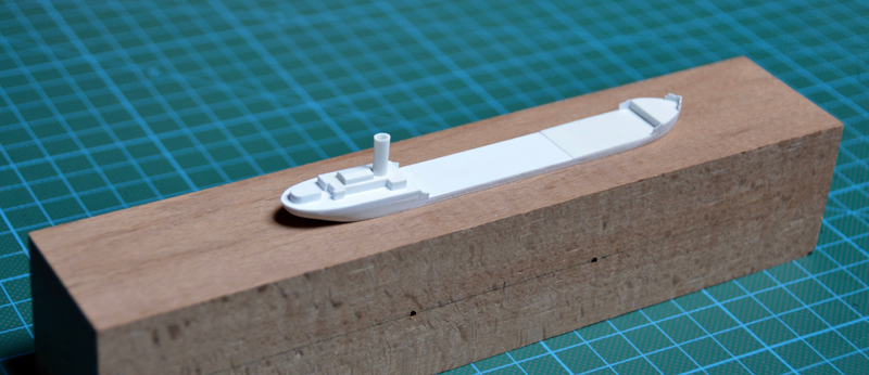

Nachdem ich den von mir rekonstruierten Decksplan mit dem Kopierer auf die entsprechende Grösse in 1:1200 verkleinert hatte, klebte ich diesen zusammen mit den separierten Decksaufbauten auf 2 mm Plastiksheet. Mit der Laubsäge wurden die Stücke ausgesägt, verklebt und anschliessend in Form geschliffen.
Konkret wird das Modell eine Länge von 109 mm und eine Breite von 14 mm haben.
01 Ölschiff 4.jpeg (186.39 KiB) 5925 mal betrachtet
03 Ölschiff 4.jpeg (246.79 KiB) 5925 mal betrachtet

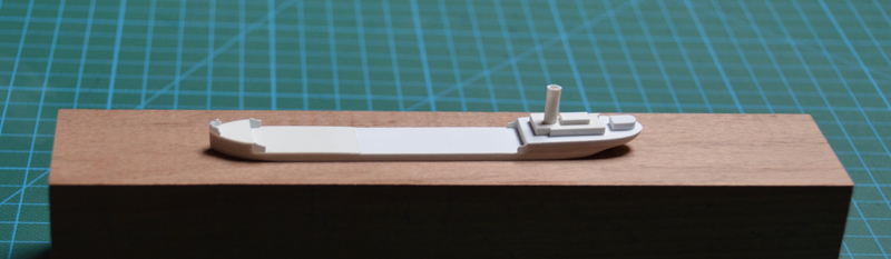

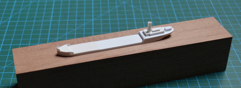

Vorne und Achtern setzte ich eine keilförmige Schicht ein, um den Decksprung darzustellen.
Das Schiff erhält dadurch sofort eine elegantere Linie und entspricht so auch der realen Linienführung.
02 Ölschiff 4.jpeg (140.23 KiB) 5925 mal betrachtet
Dann wurde das Deck mit den Deckshäusern und den Brückenaufbauten und weiteren Details ausgestattet.

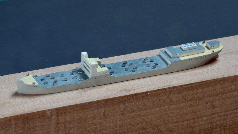

Damit niemand enttäuscht ist; es geht mir dabei mehr um ein stilisiertes Diorama von einem Treffen der beiden Schiffe, als um die genauen Details einer Betankung. Dies würde auch ein relativ langes Schaustück ergeben, da Tanker und das zu beölende Schiff während dieses Vorganges mehrere Längen hintereinander liefen und über Heck bzw. Bug durch eine Trosse mit Schlauch verbunden waren.
Jetzt aber weiter zur nächsten Bauphase.

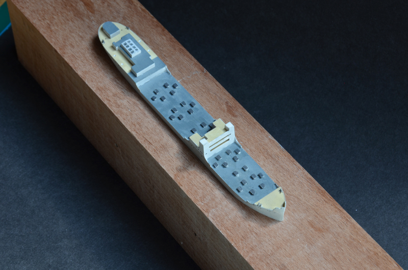

Bezüglich Bemalung hielt ich mich an den Standardanstrich der Kriegsmarine: Rumpf dunkelgrau, Aufbauten hellgrau, Stahldecks dunkel abgesetzt, Holzplanken naturfarben belassen. Verwendet wurden Enamel Farbe, pinselgemalt.
04 Ölschiff 4.jpeg (245.43 KiB) 5838 mal betrachtet
05 Ölschiff 4.jpeg (223.32 KiB) 5838 mal betrachtet
06 Ölschiff 4.jpg (295.84 KiB) 5838 mal betrachtet
Bis demnächst aus diesem Marinetheater des kleinen Massstabs
