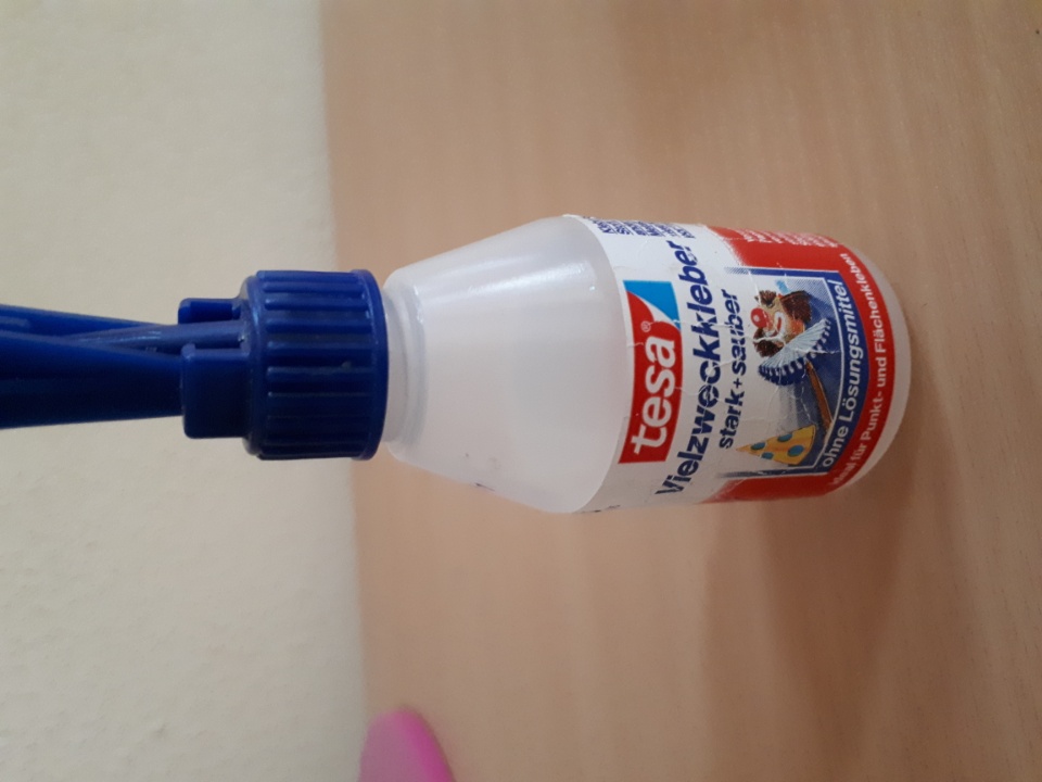

- Beiträge: 4993
- Wohnort: Kronach/BY
- Has thanked: 484 times
- Been thanked: 322 times
Willkommen hier im Forum!
Ich mache es ähnlich wie Paul-Muc.
Ich verdünne einen Tropfen normalen Papierkleber recht stark mit mehreren Tropfen Wasser.
Dann einen kleinen Tropfen auf die Stelle, wo das decals hin soll, decals auflegen, vorsichtig andrücken und überschüssige Flüssigkeit aufnehmen, z.B. mit einem trockenen Pinsel. Lange austrocknen lassen. Bis dann der finale Klarlack darüber kommt, haftet das decals.
Als Papierkleber habe ich einen, der sich mit kaltem Wasser aus der Kleidung waschen lässt. Ich schau später noch nach, wie der genau heißt.
