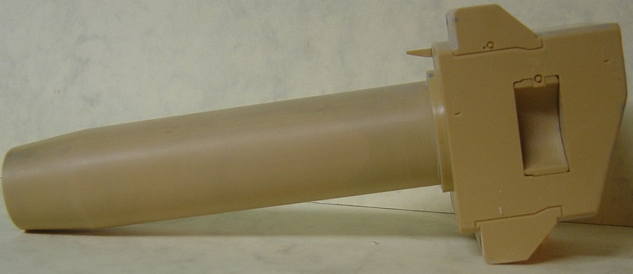

Wie es schon im Titel heißt, möchte ich einen Mörser Karl bauen. Weil es sich um ein sehr aufwendiges Modell bzw. Thema handelt wird es ein Langzeitprojekt werden. Ich hoffe da auf Geduld. Mein erster Kontakt mit dem Karl war in der Schule ein Kartenspiel.
Dann im Bücherregal von meinem Vater.
Ein Karl in 1:72 von Hasegawa war dann mein erstes Modell.
Als der Karl von Trumpeter kam mußte ich zuschlagen. Nach der ersten Freude kam aber die Ernüchterung das nicht alles was glänzt auch Gold ist. Aber davon später, beginnen wir mit dem Rohr.

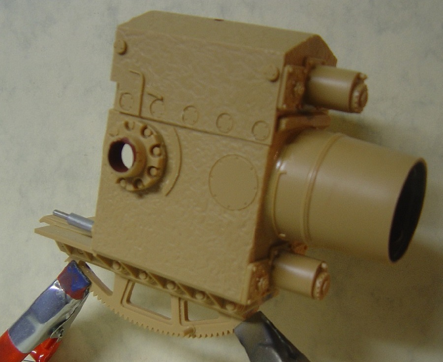

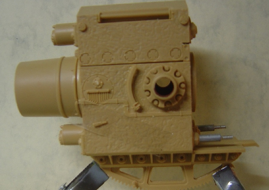

Die Wiege habe ich mit dem Dremel dann noch etwas Gusstruktur verpasst.
Einige Stellen mußte man etwas spachteln, aber sonst passte alles sehr gut.
Und die erste Farbe.

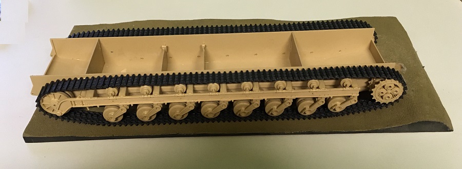

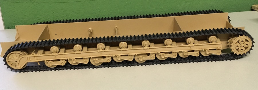

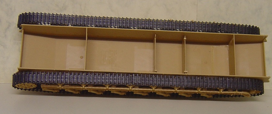

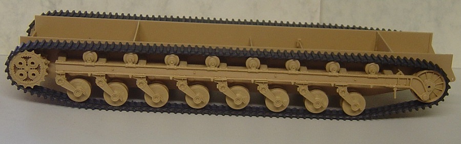

Zurück zum Modell, das Fahrgestell .
Und auf der Dioplatte

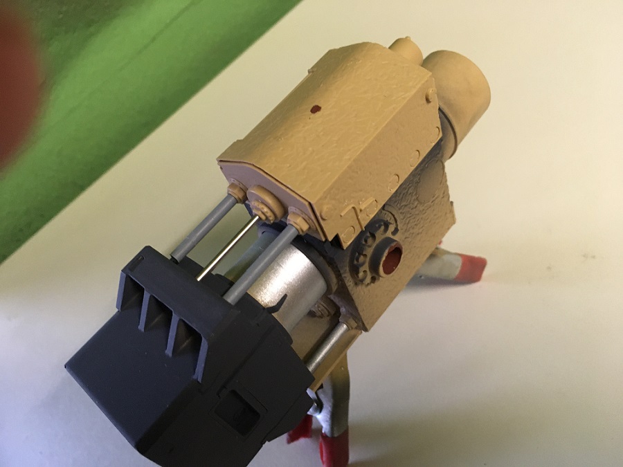

Ein großes Problem beim Karl ist das es keine vollständige Beschreibung gibt. Daher muß man sich selber Gedanken über die Funktion der Teile machen. Wenn ich dabei falsch liege, würde ich mich über Korrektur freuen.

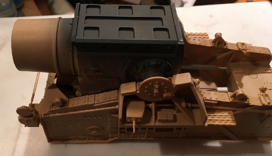

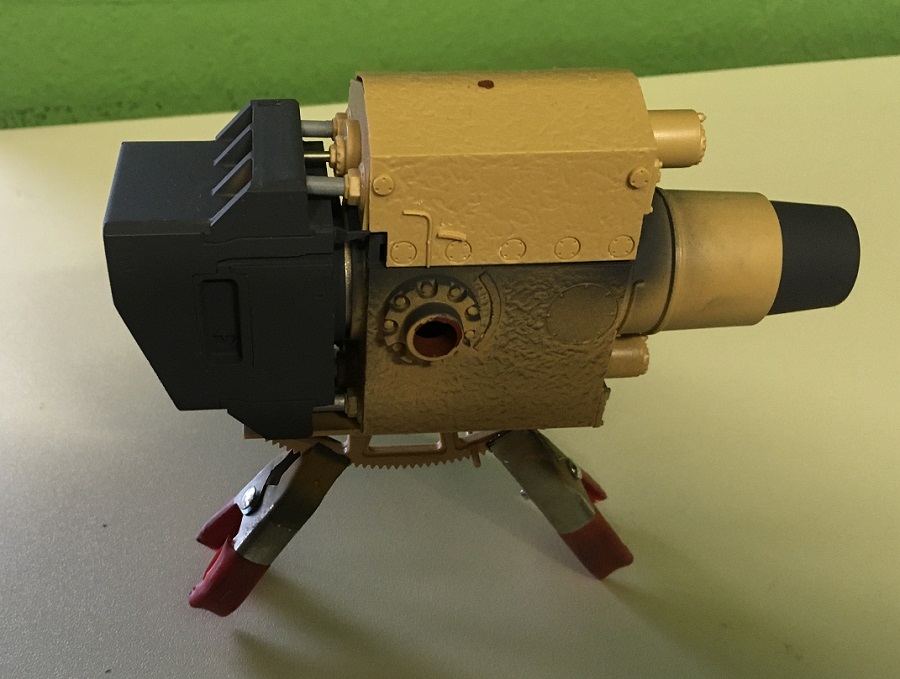

Der Karl hatte ein doppeltes Rücklaufsystem. Das erste war zwischen Rohr und Wiege tätig und bestand aus 4 Pneumatikbremsen und zwei Hydraulikdämpfern. Jeweils 2 + 1 oben und unter dem Rohr verbaut. Beim Eisenbahntransport mußte die obere Baugruppe demontiert werden um die vorgeschriebene Höhe einzuhalten. ( Wenn es hierzu fragen gibt immer melden )

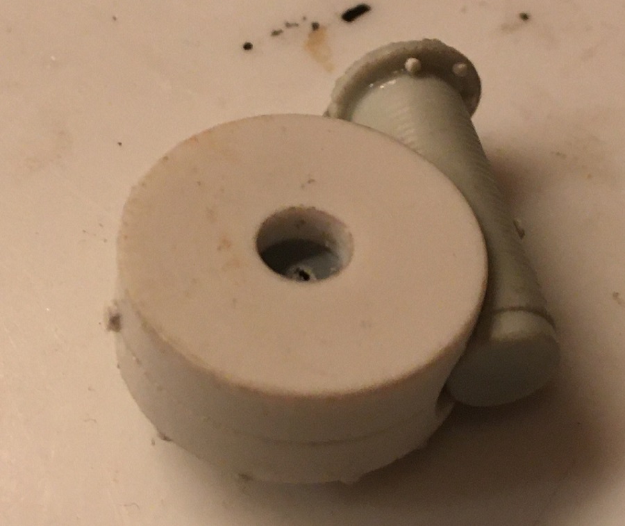

Trumpeter hat hier eine Federbremsen geplant.
Ich habe hier Zylinder verbaut. Auch der Dämpfer besteht nur aus einer Stange.
Auch hier beim Dämpfer wurde ein Zylinder eingebaut.

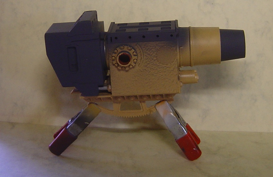

Das Rohr vor dem Schuss
Und nach dem Schuss

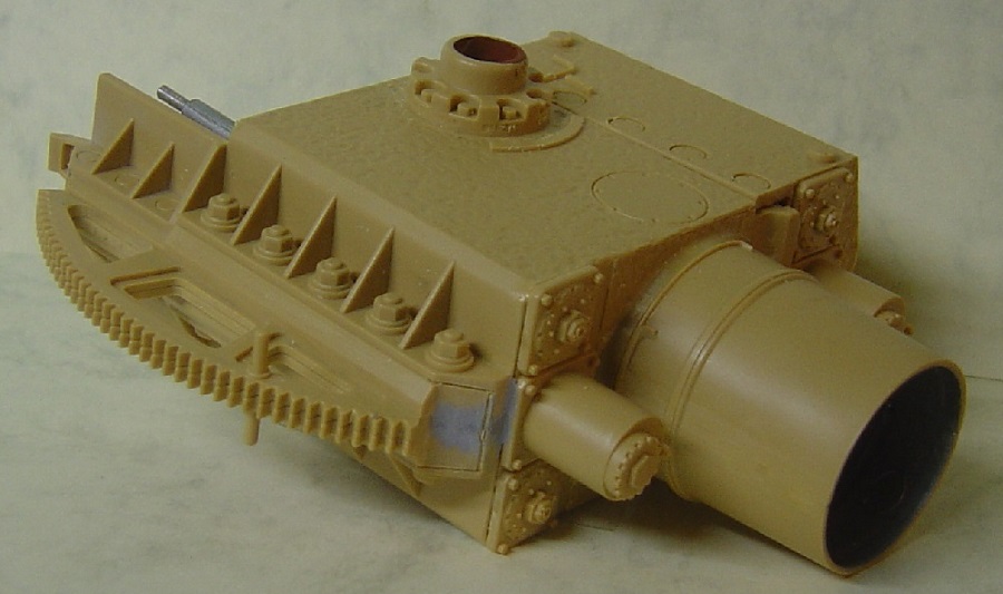

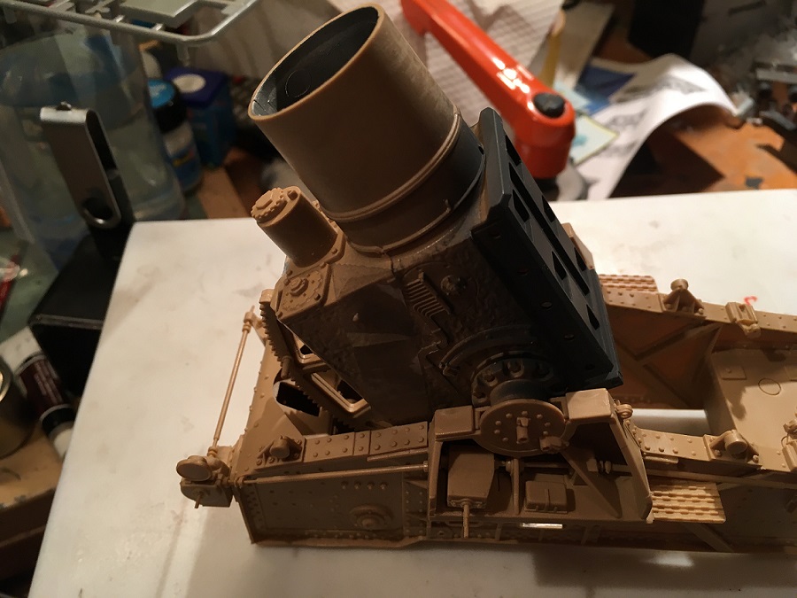

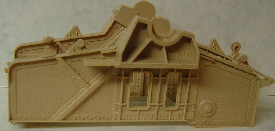

Als nächstes folgt die obere Lafette.

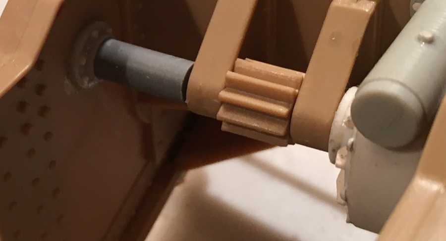

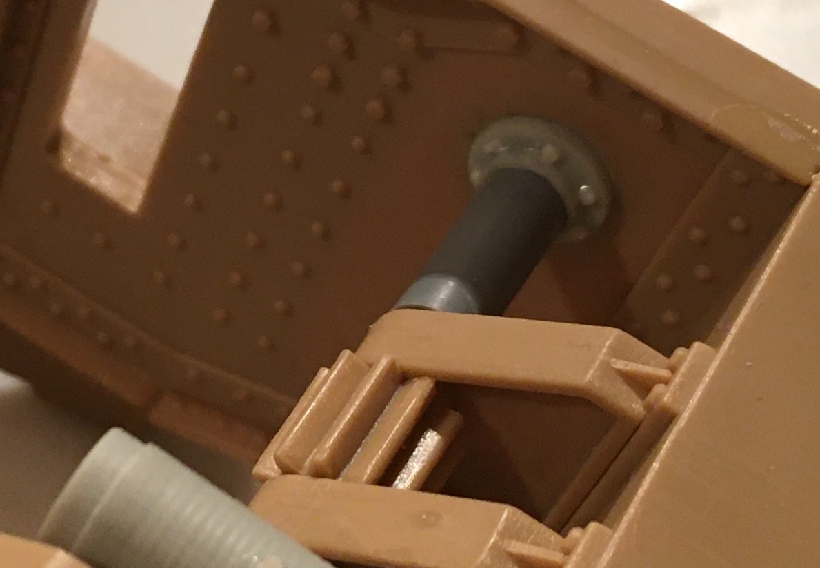

Das Zahnrad innen rechts ist für den den Höhentrieb, also zum hochdrehen des Rohres.
Der Höhentrieb schein aber unterbrochen zu sein.
Hier vermute ich das die Welle die das Zahnrad trägt durch die ganze Lafette gehen muß. Es sind auch auf beiden Seiten Lager. Auf der Welle muß dann wahrscheinlich ein Schneckengetriebe sein, um dann im inneren der Lafette eine Verbindung zum Grobtrieb zu bekommen. Leide habe ich noch kein Bild von der Welle bzw dem Getriebe gefunden. Bei dem Karl in Kubinka ( wo auch einiges fehlt ) kann man nichts erkennen.

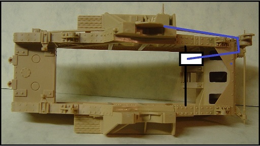

Wenn beim Karl ein Geschoss den Lauf verlässt wirken trotz des Rücklaufs noch 700to auf das Fahrgestell und die Ketten. Das würden die natürlich nicht überleben, darum wurde der Karl abgesenkt, so das er mit der Wanne auflag.
Fahrbetrieb
Und abgesenkt

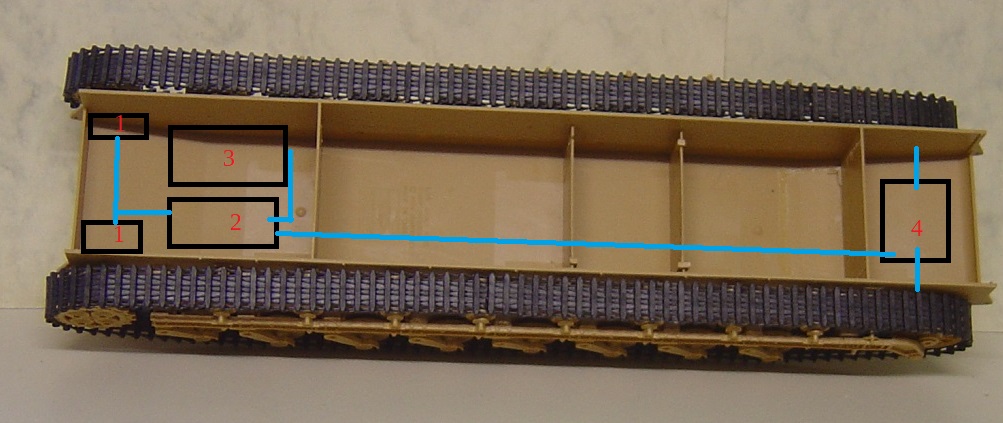

Wenn wir nun in die Wanne schauen sehen wir beim Trumpeter Karl nichts.
Keine Mechanik um die Wanne wieder anzuheben. :lol: Somit haben wir ein weiteres Problem. Es wird wahrscheinlich Sinn machen eine Liste der Probleme anzulegen, um nicht den Überblick zu verlieren. :lol: :lol: Trumpeters Adam und Eva haben keine Mechanik zum anheben der Wanne. aber die anderen Karl Modell haben die Mechanik. Diese Teile habe ich mir besorgt so das ein heben der Wanne wieder möglich ist. Jedoch der Motor fehlt auch.
Es fehlen
1. die Lenkbremsen
2. das Getriebe
3. der Motor
4. Laufwerksgetriebeheber
Wenn wir kein "Standmodell" haben wollen müßen wir uns hier etwas überlegen. :lol: Aber dazu später.

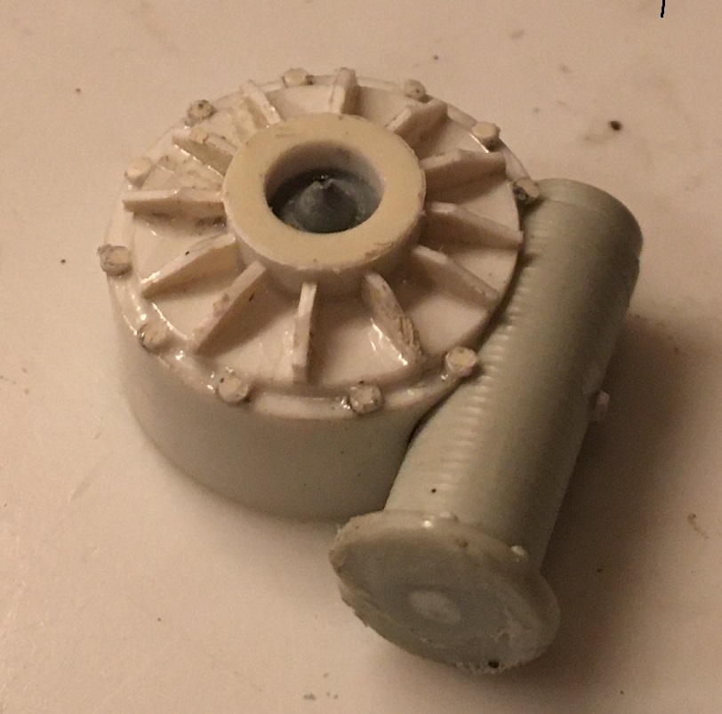

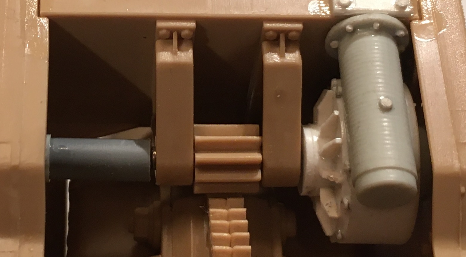

Jetzt wollen wir mal das erste Problem angehen, der Höhentrieb. Da mir nähere Angaben zum Getriebe fehlen habe ich ein HaWie SG 7/12 Getriebe genommen.
Die Rückseite
m26 2.jpg (120.86 KiB) 4822 mal betrachtet
Vorderseite
Die Wellen rechts und links
Und eingebaut
Test
Rohr hoch :lol:

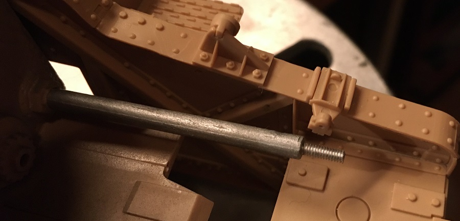

Passt, Problem gelöst und noch ein kleines Problemchen geändert. Die Kolbenstange der Luftbremse des Rücklaufs werden mit Muttern an den Verschlussbock geschraubt. Das geht nur wenn an den Stangen auch Gewinde ist. :lol:
