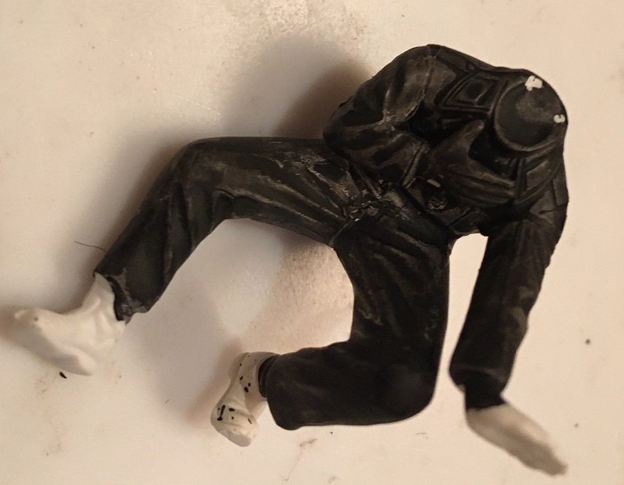

mein erster Versuch in Deiner Technik.
Beiträge: 3117
Been thanked: 155 times
Da schau her .
Schwarz ist sicher suboptimal :D
Aber trotzdem sehe ich hier schon Unterschiede zwischen den erhabenen und tiefen Stellen. Kann mir vorstellen, mit den Details und Gesicht, Hände, kommt das gut rüber.
