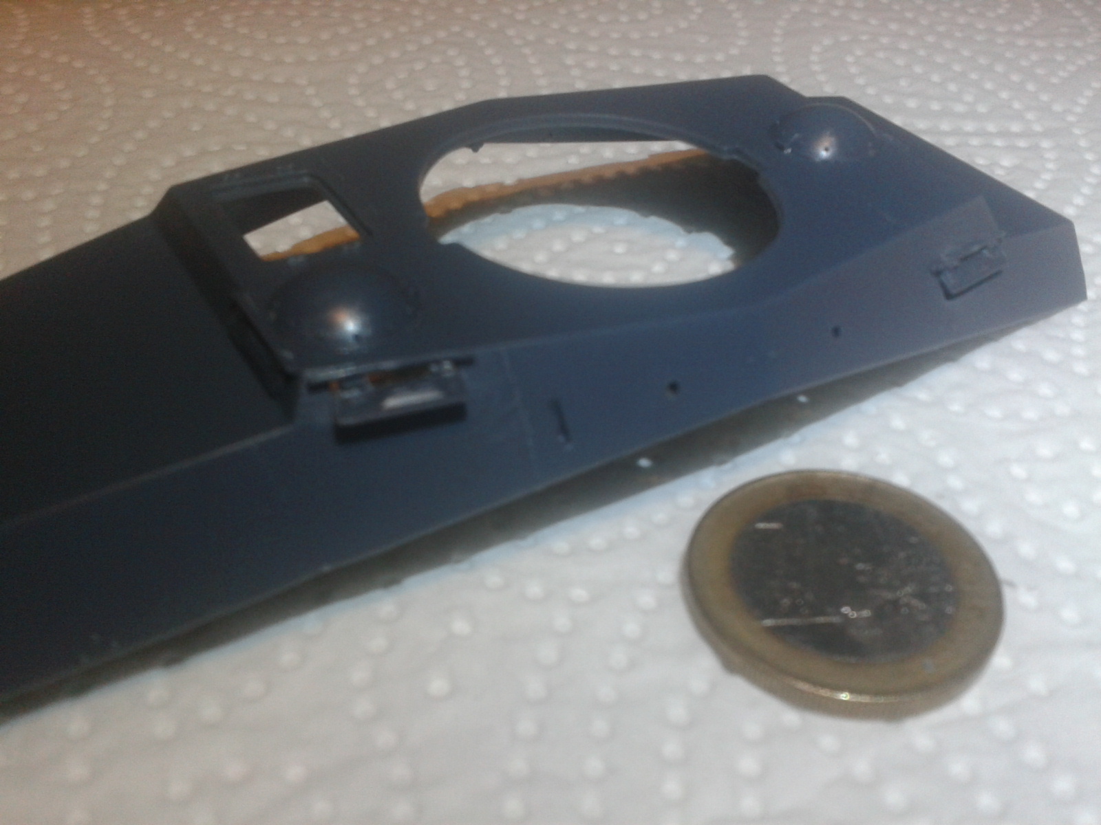

Abweichend vom Bauplan habe ich erstmal Ober und Unterwanne verklebt. War auch die richtige Entscheidung, weil mit Stiften passte gar nichts. Erst nach entfernen der Stifte konnte man die beiden Hälften zusammen bekommen.
Mit Klebeband gesichert konnte dann nichts mehr verrutschen.
Das spachteln hält sich dann auch in Grenzen.
Mist, Münze vergessen kommt beim nächsten mal.

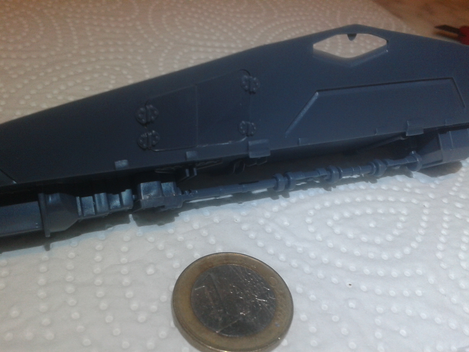

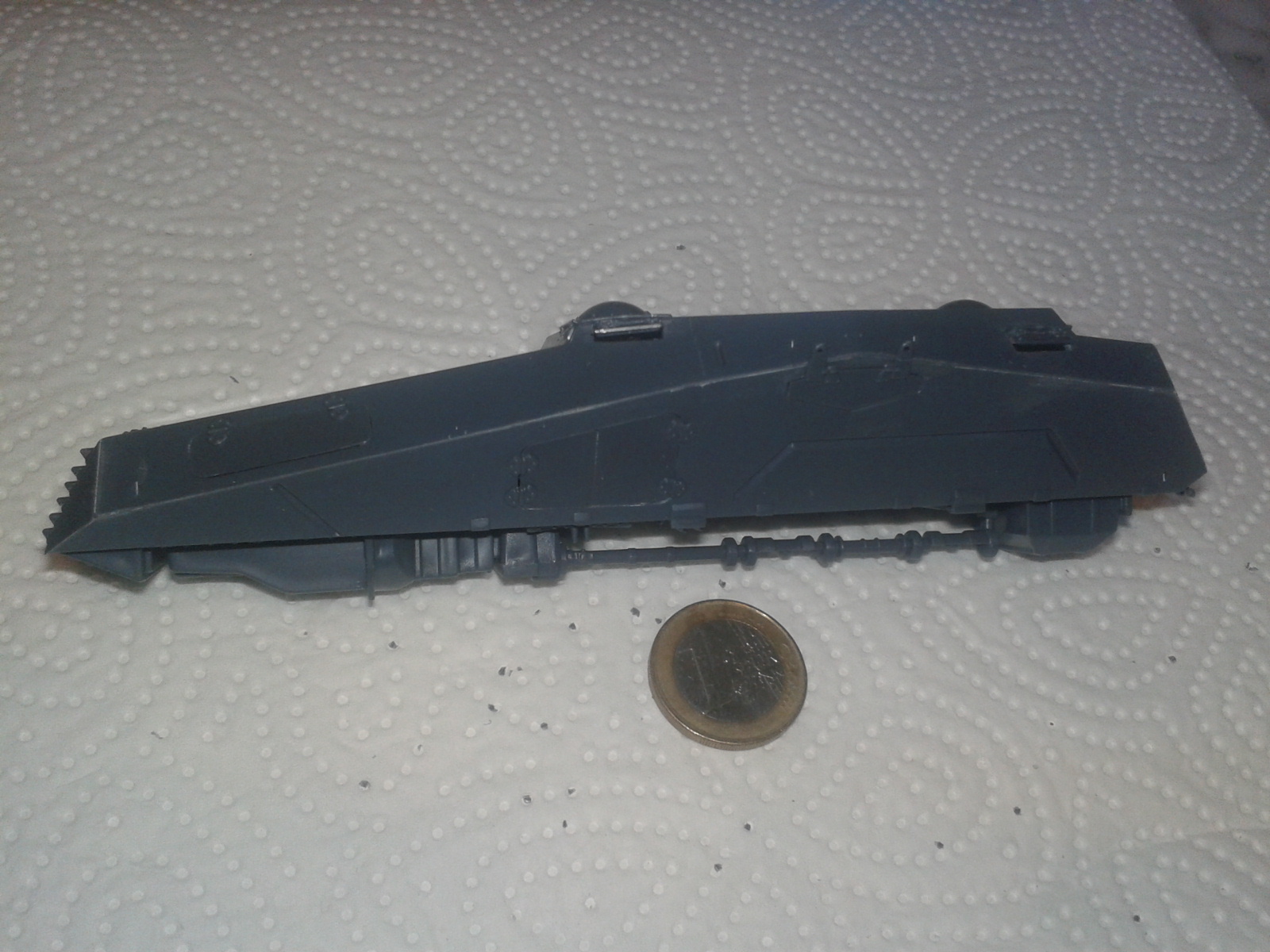

Mit den Stiften geht es weiter beim Fahrgestell, hier habe ich aber die Löcher aufgebohrt.
0,8 mm Löcher
1,3 mm Löcher
Auch die Traversen müßen angepasst werden.
1 mm was ist das schon :lol: :lol:
Aber eine gute Feile und es passt!

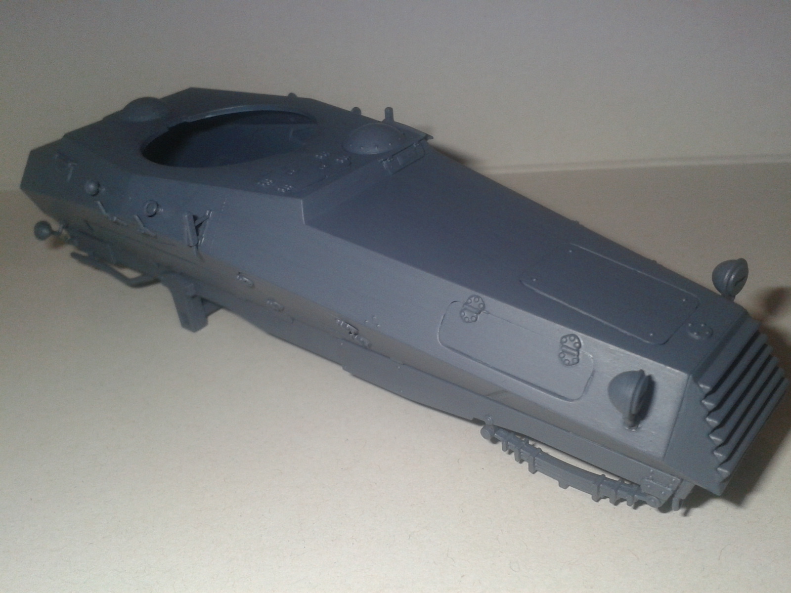

Hab mich heute mal an mein Modell gesetzt.
Und schon mal die ersten Teile an die Wanne geklebt.
Kein Teil passte auf anhieb, Passform ist grottenschlecht :oops:
Ebenso ist bei diesem Bausatz, eine Menge Nacharbeit angesagt.
Ich kann den Bausatz nicht empfehlen.
Die Sehschlitze habe ich teils offen dargestellt, um etwas Abwechslung in die doch
eher Monotonen Flächen zu bekommen.
Ebenso wurden die Wartungsklappen zum Motor an das Modell gesetzt.
Schade das der Bausatz keinen Motorblock beinhaltet.
Sonst hätte man die Klappen offen darstellen können.

So Schaut´s derzeit bei mir aus:
2020-10-28 17.32.35.jpg (433.38 KiB) 16763 mal betrachtet
2020-10-28 17.33.08.jpg (467.47 KiB) 16763 mal betrachtet
2020-10-28 18.38.32.jpg (486.18 KiB) 16763 mal betrachtet

"Was mir aufgefallen ist, bei deinem Bausatz gibt es in der oberen Wanne gar keinen Zugang zum Motor.
Oder liege ich da falsch?"
Ich habe mal die Wanne fotografiert und erst auf dem Foto die Klappe gesehen. Man muß das Licht im richtigen Winkel haben dann sieht man es.
Auf dem Bauplan ist es besser zu sehen.
Und es gibt ja die Ätzteile
Beim Fahrgestell ist der Bohrer natürlich auch wieder das wichtigste Werkzeug.
Aber es passt.
Und der Auspuff muß natürlich auch angepasst werden.
Aber noch mach es Spass!!

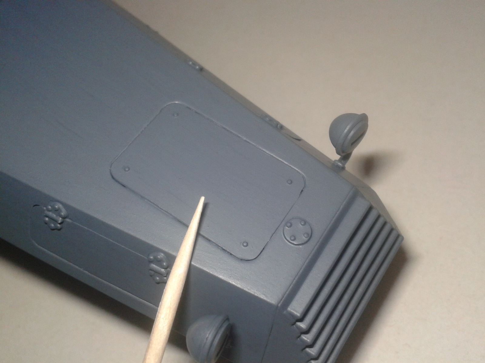

Ich meine bezüglich der Motorabdeckungen, nicht die Seitlichen,
sondern diese hier:
2020-10-31 19.19.37.jpg (459.59 KiB) 16665 mal betrachtet
Diese scheint bei deinem Bausatz zu fehlen, oder ich sehe sie nicht.
Zum Bau:
Alle Klappen und Scheinwerfer kamen an die Wanne.
Anschließend wurde diese in Panzergrau bemalt.
Hier fehlt allerdings noch der Klarlack.

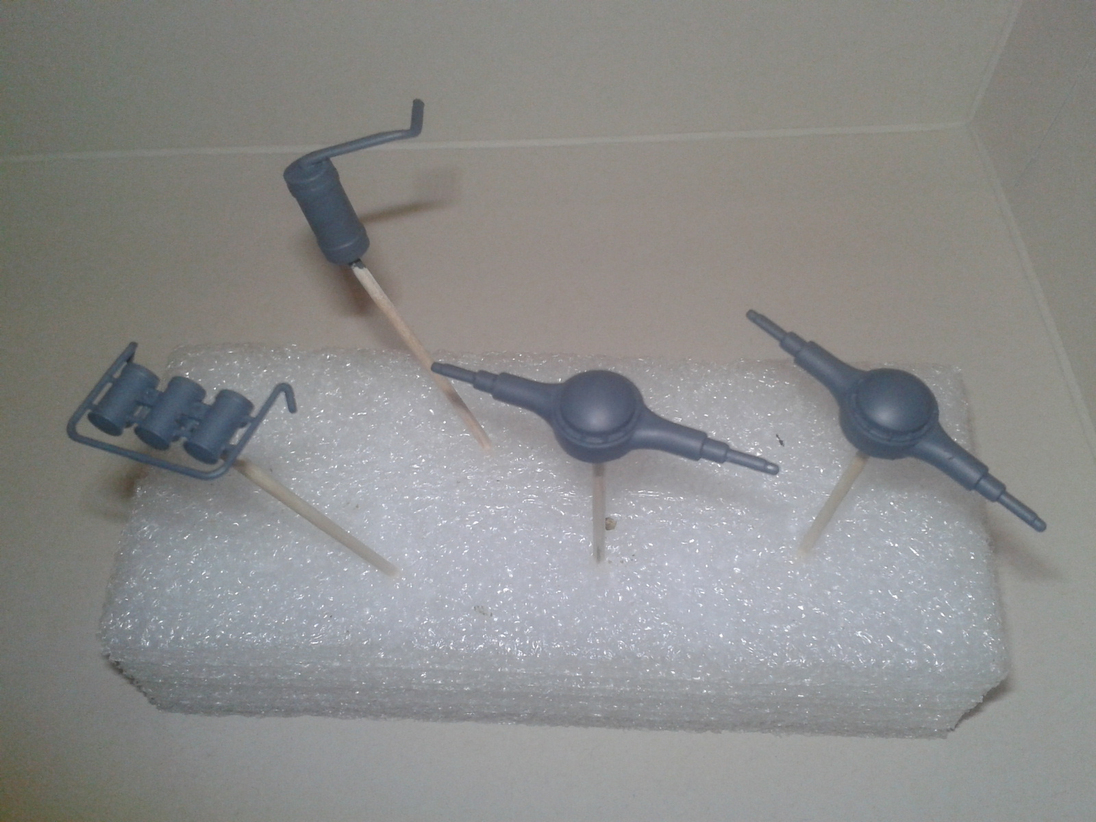

Des weiteren wurden die beiden Hinterachsen, die Nebeltöpfe und der Auspuff
zusammengesetzt und bemalt.
So schauts derzeit aus:
2020-10-31 19.18.59.jpg (445.04 KiB) 16665 mal betrachtet
2020-10-31 19.20.24.jpg (488.87 KiB) 16665 mal betrachtet
