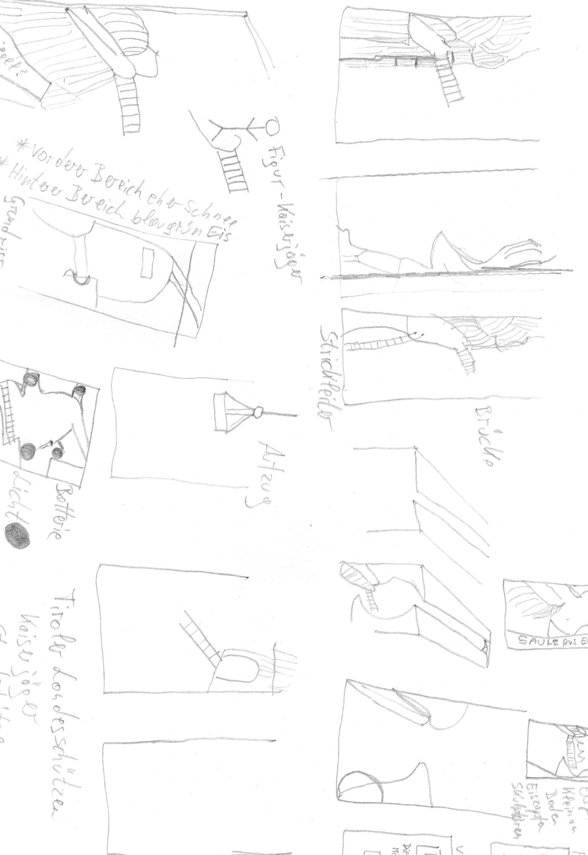

Hier möchte ich euch meine Skizze für das Diorama präsentieren ... wer mein gekrizzel lesen, interpredieren kann ... (Leier hat der Scanner nicht das ganze A4 Blatt gescannt :roll: )

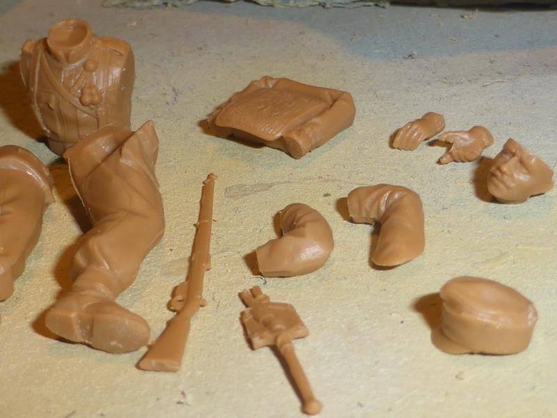

Bausatz:
Der Bausatz ist von Italeri, darin befinden sich 2 Spritzlinge von ICM. 1 Gießast für die Figuren und einer für massig Gerödel. Diese sind sehr fein verarbeitet und teilweise sehr dünn, sehr hoher detailierungsgrat für einen Bausatz.

Figur:
Die Figur macht einen guten Eindruck und mit Skalpell und Liniengravierer habe ich feinsten Grat abgeschabt. Unter genauester Vorsicht details nicht zu beschädigen. Dann hab ich die Beine mit Revellkleber zusammen gefügt. Für die Uniformjacke, habe ich etwas reschere betrieben ob diese einen Schnitt hinten, mittig hat oder geschlossen ist. Nach meinen Forschungen sind diese Jacken nicht geteilt. Somit hab ich den Spalt mittels Humbrol Spachtelmasse zu gemacht.
Eine für mich neue Verarbeitung für Spachtelmasse und Figuren ist mir da eingefallen. Ich habe etwas Spachtelmasse auf meinen Daumen aufgetragen und habe damit über den Spalt der Jacke gestrichen. Bei gutem Druck ein paar mal mit dem Daumen drüber streifen. Somit bleibt die Masse im Spalt und die überschüssige spachtelmasse in Falten geht dabei gleich wieder weg. Die restliche Spachtelmasse wieder entfernen wo man sie nicht brauchen kann. Wärend der Tocknungzeit hab ich die restlichen Bauteile von Grat befreit. Die Jacke hat noch einen 2 durchgang bekommen. Da der Spalt grösser war als gedacht hab ich mittels Messerspitze Spachtelmasse verstrichen und aufgetragen. Überschüssige Masse gleich weg gemacht um Schleifen zu verweiden. Das ganze lass ich über Nacht trocknen.

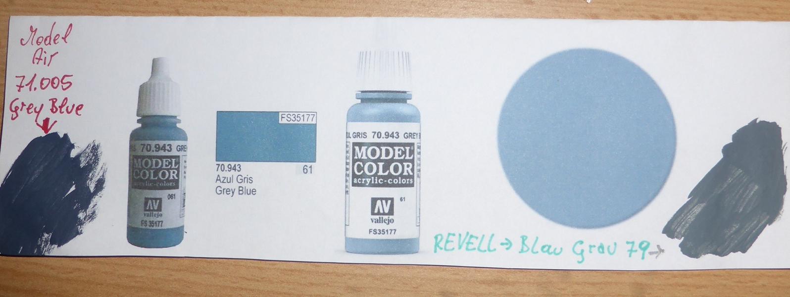

Farbe:
Die Richtige Farbe für die Uniform wäre von Vallejo Model Color 70.943. Habe ich gleich mal auf die Einkaufsliste geschrieben, denn dies Farbe ist nicht zuhause.
Eine Air farbe in Grau, blau hab ich endeckt diese ist mir aber zu dunkel.
Fündig bin ich dann bei meinen Revell Farben geworden Grau,Blau 79 aber auch sehr dunkel. Diese werde ich dann, wenn es so weit ist mit Weiss oder hellem Grau aufhellen und etwas blau dazumischen ... oder nach einer mischtabelle suchen.
man könnte auch ein Wash oder ein Filter in blau, über de grau,blau aufgehelte Farbe geben.
Dies sind meine überlegungen an die herangehensweise zur richtigen Farbe ...
Farben experimente

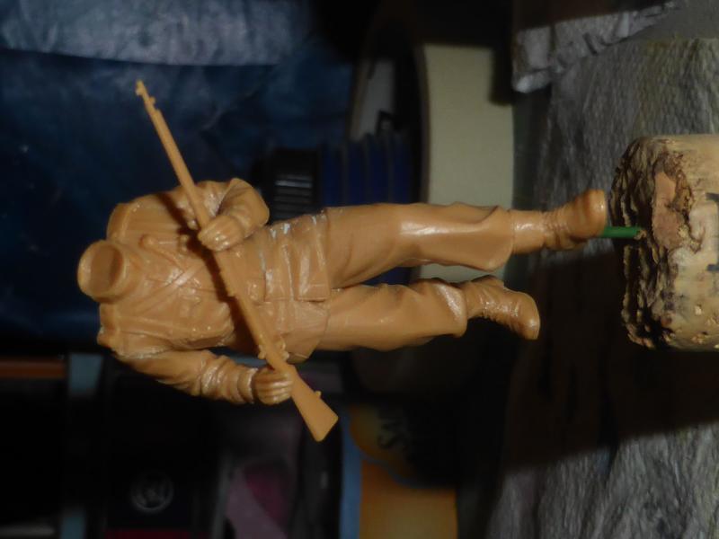

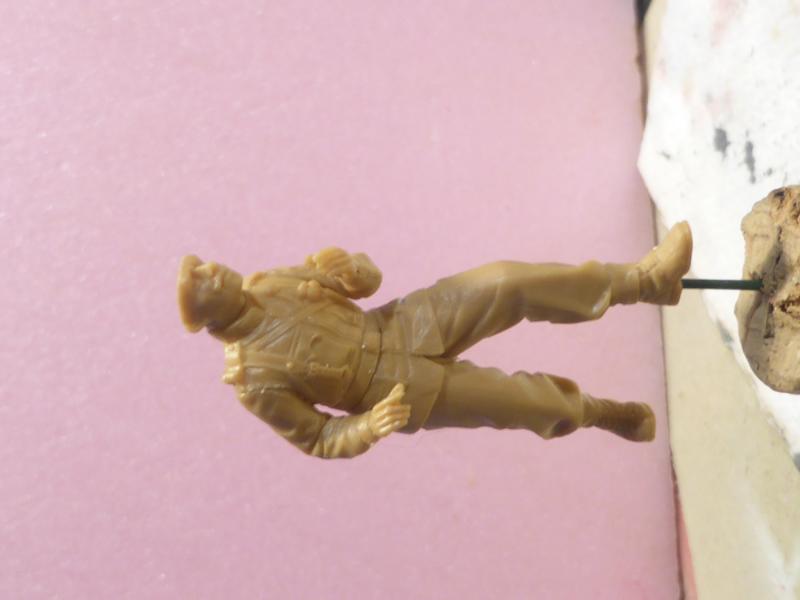

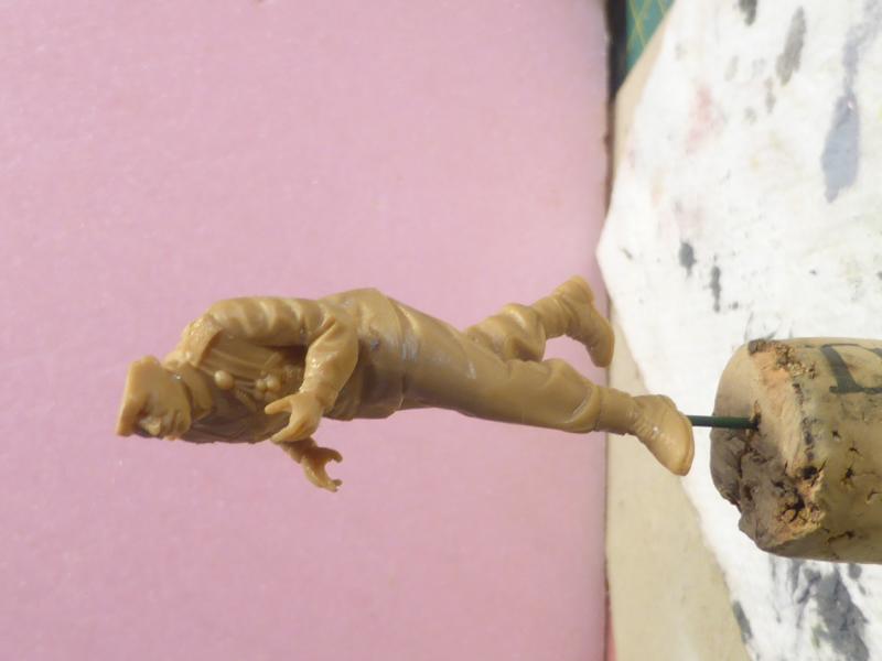

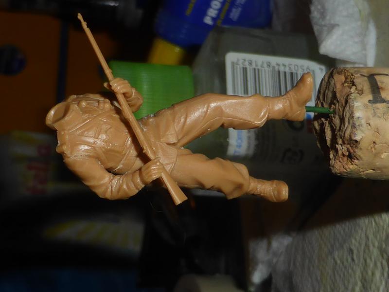

Figur:
Den Soldaten habe ich heute fertig zusammen geklebt und mit Seifenlauge gewaschen. Der Grundierung steht dann morgen nichts mehr im wege.

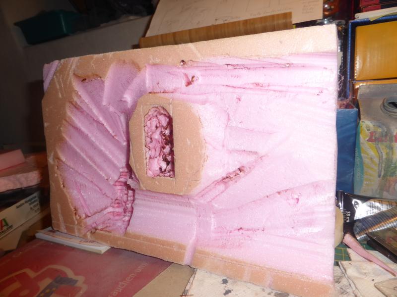

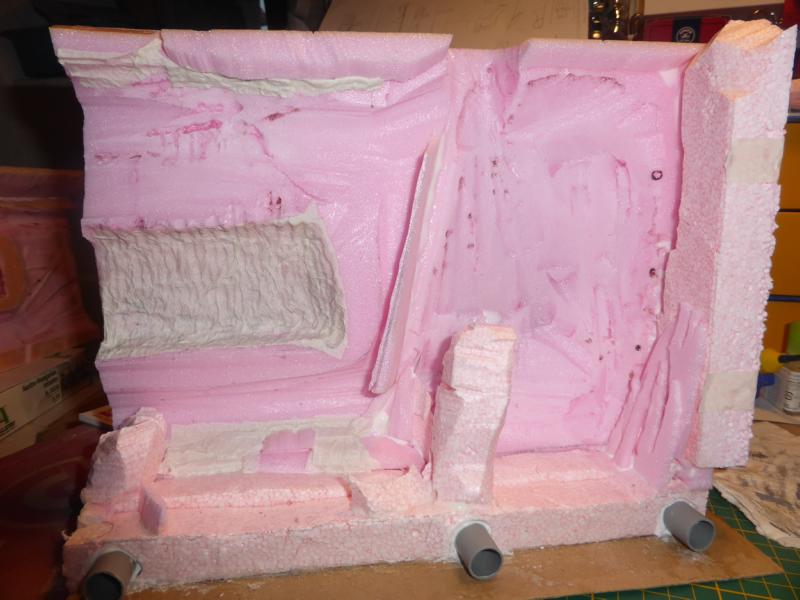

Diorama:

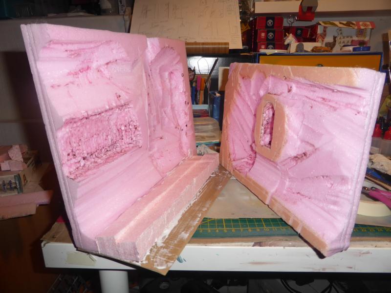

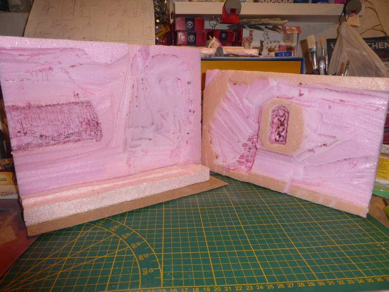

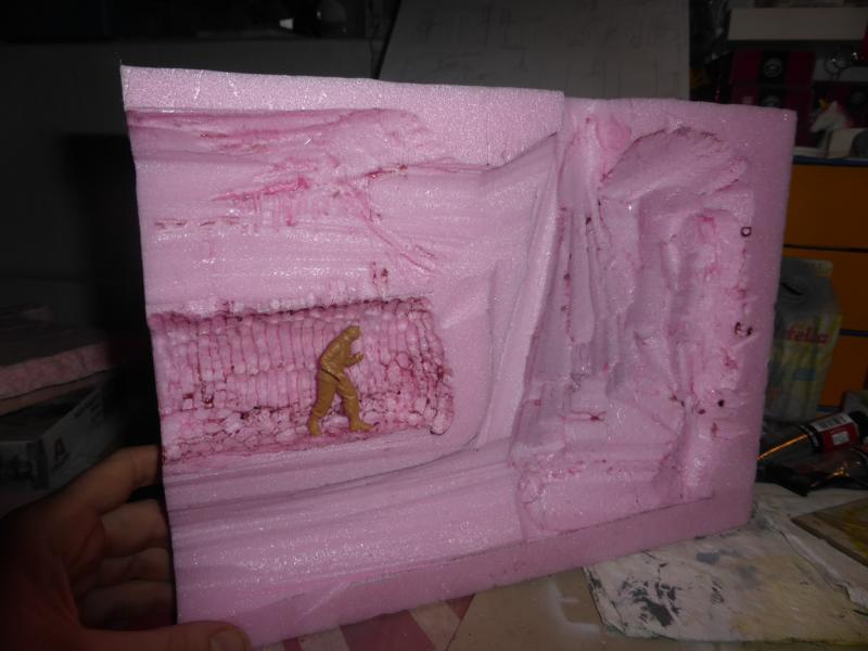

Die Seitenteile des Dioramas, 3cm Hartschaumplatten, habe ich heute mit elektrischen Styrodurschneider bearbeitet. und die vorläufigen strukturen kreiert. Man kann schon erkennen wie das ganze werden soll.
linke Seite
linke Seite
rechte Seite
rechte Seite
Die linkehälfte wurde schon mal auf eine Kartongrundplatte geklebt. 5cm Styrodur dazwischen. Die Rechte Seite werde ich so machen das man diese wegnehmen kann falls die Beleuchtung mal kaputt geht, das man diese wechseln kann.

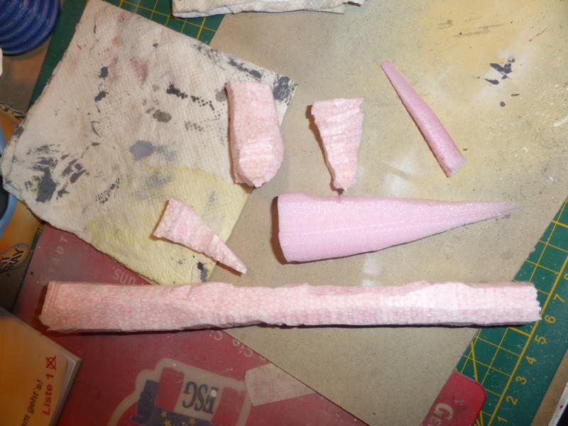

Für Morgen habe ich schon Eiszapfen und Säulen vorbereitet:
Die verschönerungsarbeiten beginnen. Jippy.

Gletscherspalte:
meine erste Arbeit war heute Schleifen des Styrodurs und den struckturen ein Gesicht geben. 120er schleifpapier.
verschliffen
verschliffen

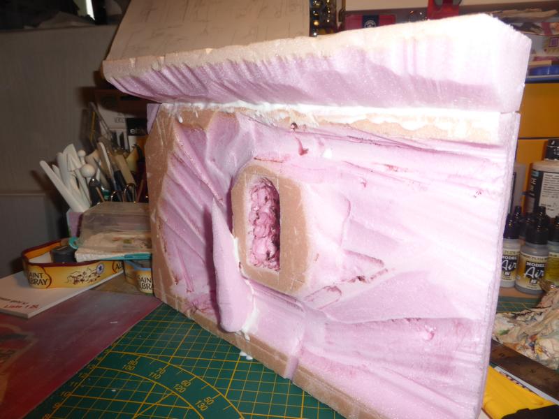

an der Linkenseite hab ich einiges gemacht, aufgehübscht mit Eisbrocken und Sichtschutz für Lichterkette. Mit Toilettenpapier und Wasser-Leim mischung stellen überdeckt und verblendet. Sehr viel wurde heut geklebt. 3 Plastikrollen (Grau) hab ich verbaut für die führung der Rechtenseite. Die Rückwand wurde eingesetzt und Platz für das Batteriefach geschaffen.
Rechteseite
Rechteseite
an der Rechtenseite wurde der Oberteil der Gletscherspalte aufgesetzt. Mit Hilfe von Zahnstochern gestiftelt und zusammen geklebt. Der Eingang wurde noch etwas vergrössert. Ein kleiner Kabelsichtschutz in Form einer Eisskultur eingeklebt. Diese muss morgen noch zurecht geschnitzt werden damit die beiden hälften zusammen passen.
Morgen wird dann Hochzeit sein und die beiden Hälften werden zusammen gefügt. Hoffentlich geht das so halbwegs gut ... wird bestimmt viel schnizerei werden ...

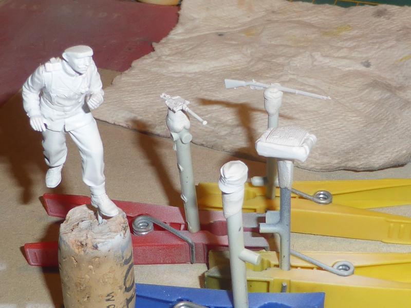

Figur:
Mit Vallejo White Varnish grundiert, genauso das gerödel.
