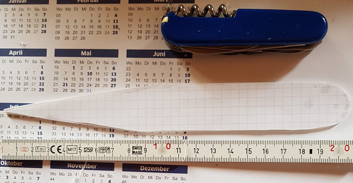

mit Plastik (Greencard oder ähnlich) ... zum Moment sind es 4 lagen von 0.2cm... viel rapsen und kratzen und nachschleifen ... :roll:
2 lagen sollte noch drauf
werde die nächster detaillieren mit Bildern

der Plastik ist "Evergreen"... na ja ich wusste da war irgendwo Green drin.
Also nach einige Zeit alle verschiedenen Pläne durch zu schauen bin ich überzeugt das der grundplan dieses Schiffes der Wilfreds grundplan entsprechen sollte.
Und das heisst… Anpassungen ….
So sollte es ungefähr kommen
Nach Bearbeitung
Jetzt die neue Lage .. erst ausschneiden… schaue auf dieses Bild sieht ihr das ich die Oberfläche gekratzt habe, dies ist um eine bessere klebe zu bekommen
Und Kleben

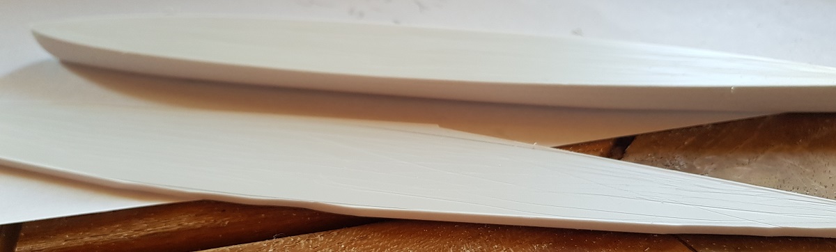

Re: USS Somers (TB-22) scratchbuild
Verfasst: Do 8. Okt 2020, 14:34
von Triumph68
und einmal trocken... bearbeiten .. und es gibt 2 mm extra Rumpf

Hallo Triumph68,
ein paar Rillen in die Oberfläche zu kratzen, um eine bessere Klebefläche zu bekommen, damit wird die Klebefläche auch nicht viel größer. Deshalb halte ich das für keine so gute Idee.
Besser ist es, die gesamten Klebeflächen mit Schmirgelpapier aufzurauhen, Das ist meiner Meinung nach viel sinnvoller.
Ansonsten bin ich gespannt auf das Torpedoboot und freue mich auf weiteres zum Baubericht.

An Dieter,
es ist nicht um eine grössere oberflache zu bekommen aber der existierender zu brechen... genau wieso du das Schmirgelpapier benutzt….

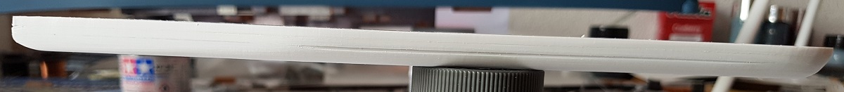

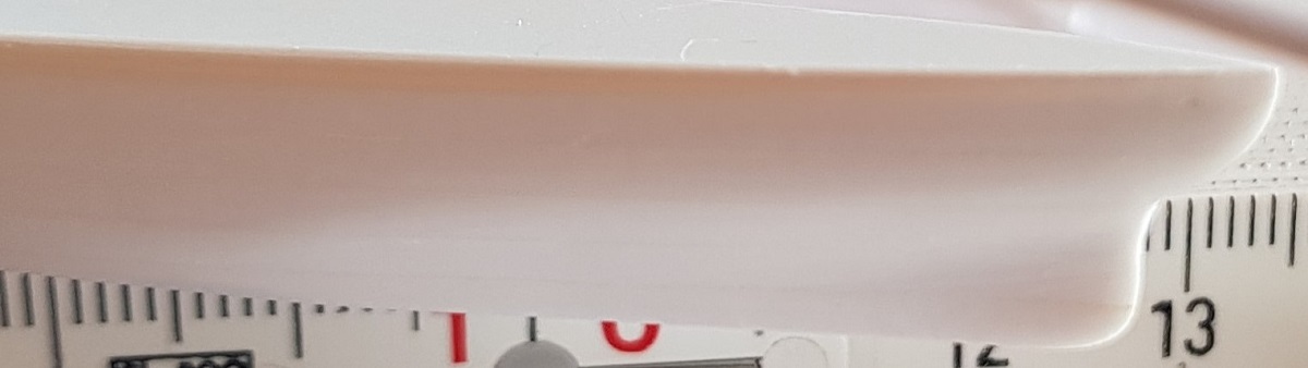

habe noch eine Lage drauf gemacht aber nur 1mm dick, das macht die gesamt hohe auf 11mm, macht also 2 m 64, was die hohe ist wenn ich die Schemas anschaue und berechne im Vergleich zur breite (die gesamt breite ist 5m33 und ist eine gegeben info)
diese ist auch der anfang der curbe des deckes

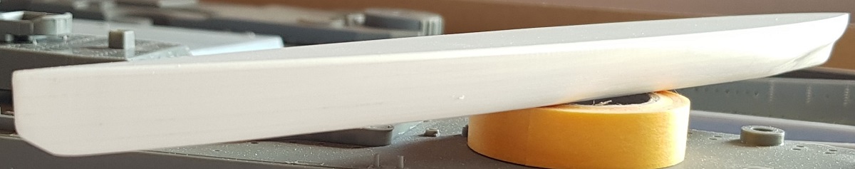

habe mit den hinten angefangen ist wie eine Skulptur.
und dies zeigt was noch gemacht werden muss
