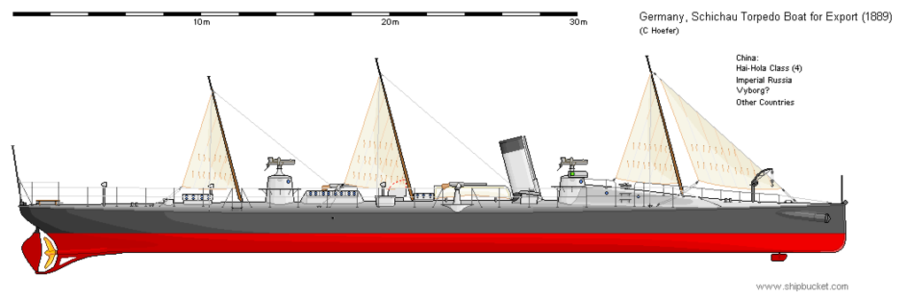

erst mahl wie sie aussehen muss
Germany Schichau Export 1889.png (80.62 KiB) 5900 mal betrachtet

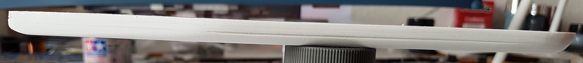

habe angefangen … jetzt ist das 7.5 mm dick… ist der Tiefgang… das heisst was jetzt gemacht worden ist, ist nur bis zu der Wasserlinie, ich muss ungefähr 5mm dazu machen bis zum Deck.
viewtopic.php?f=275&t=7630

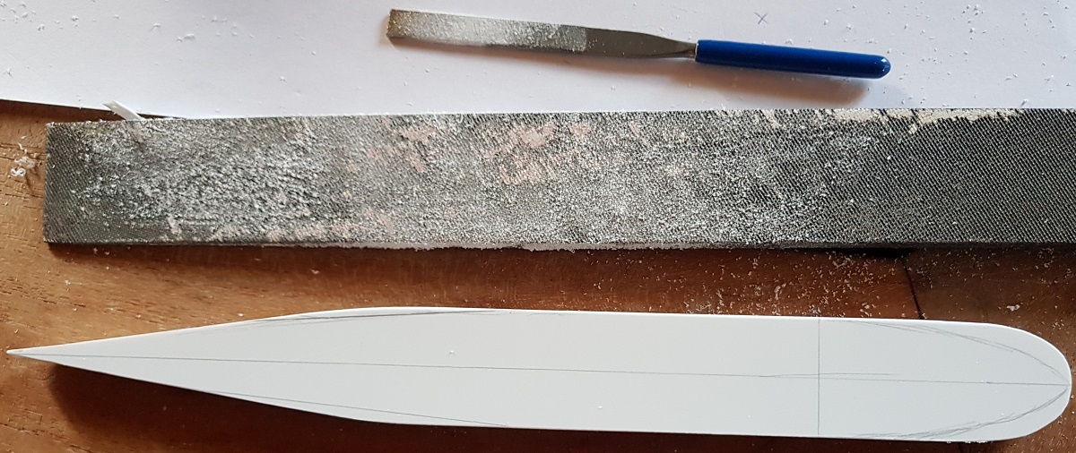

mit Plastik (Greencard oder ähnlich) ... zum Moment sind es 4 lagen von 0.2cm... viel rapsen und kratzen und nachschleifen ... :roll:
2 lagen sollte noch drauf
werde die nächster detaillieren mit Bildern

der Plastik ist "Evergreen"... na ja ich wusste da war irgendwo Green drin.

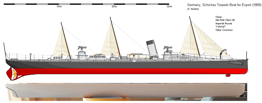

Also nach einige Zeit alle verschiedenen Pläne durch zu schauen bin ich überzeugt das der grundplan dieses Schiffes der Wilfreds grundplan entsprechen sollte.
Und das heisst… Anpassungen ….
So sollte es ungefähr kommen
Nach Bearbeitung

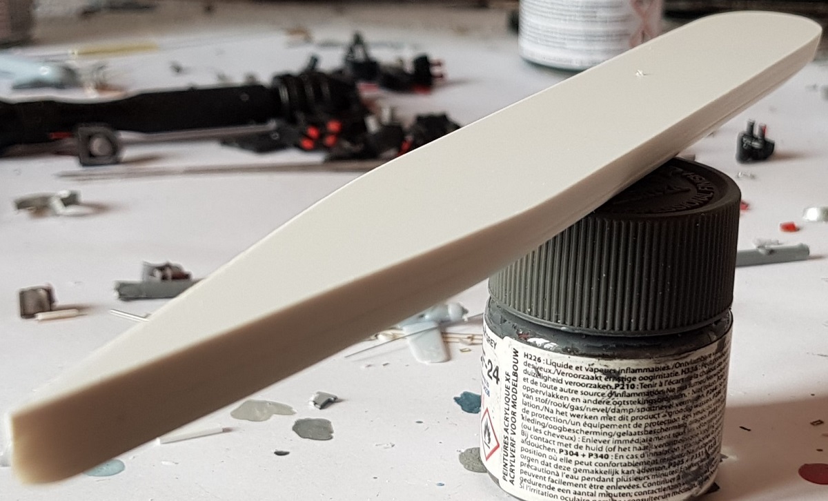

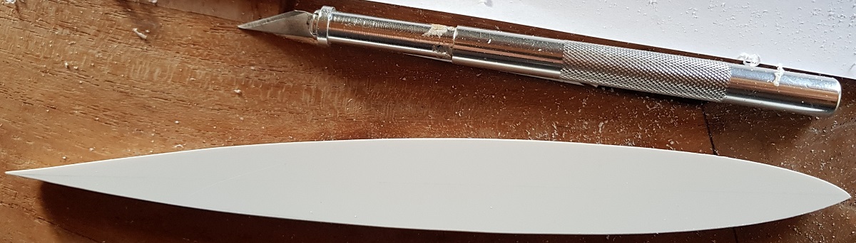

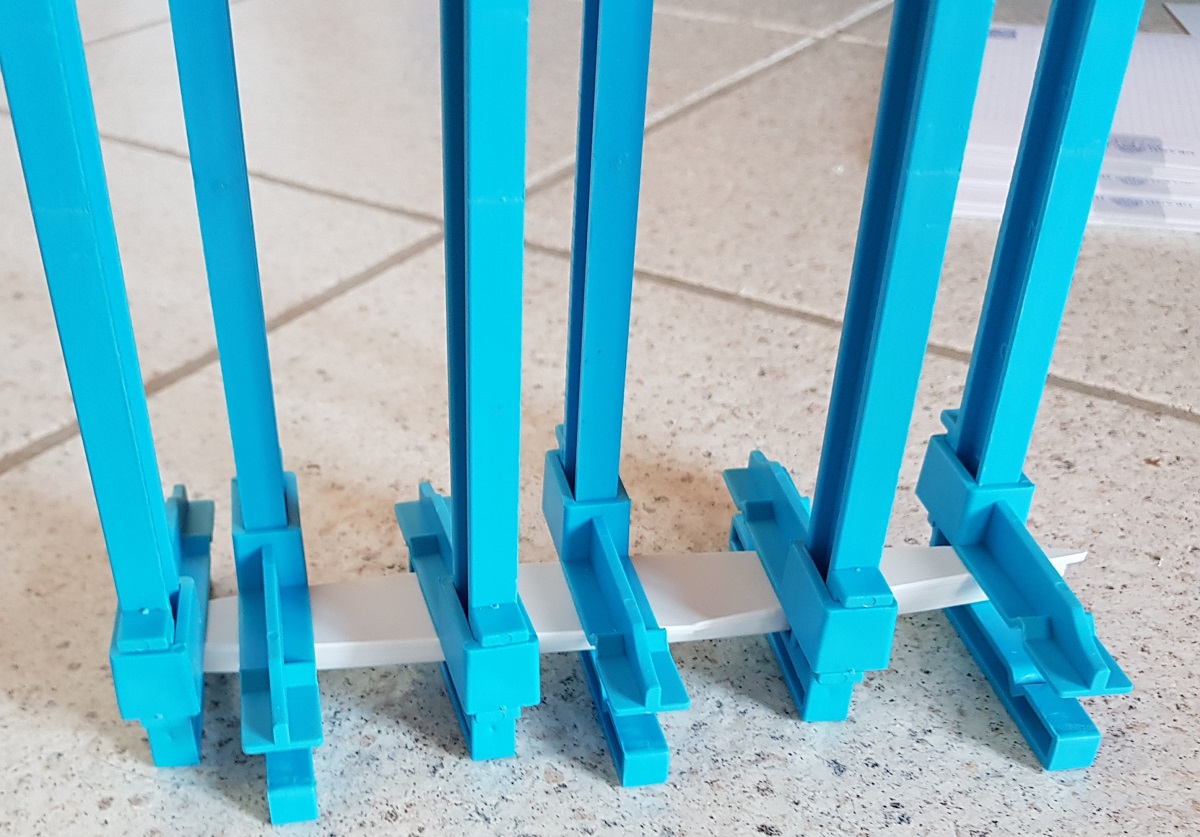

Jetzt die neue Lage .. erst ausschneiden… schaue auf dieses Bild sieht ihr das ich die Oberfläche gekratzt habe, dies ist um eine bessere klebe zu bekommen

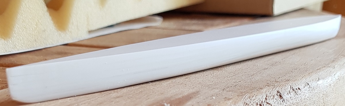

Und Kleben
Triumph68
Beiträge: 743
Been thanked: 43 times
und einmal trocken... bearbeiten .. und es gibt 2 mm extra Rumpf

Beiträge: 1284
Sehr elegant - jetzt entspricht der Rumpf der geforderter Aquadynamik, um ein schnelles Schiff zu erhalten. :thumbup:
Darauf wollte ich dich aufmerksam machen. Die Geschwindigkeit ist ja einer der Vorzüge des Torpedobootes:
Schnelles Anlaufen, Torpedoschuss und eben so rasch wieder verschwinden.

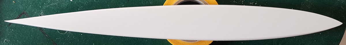

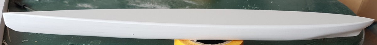

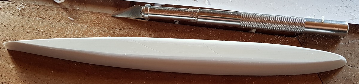

habe noch eine Lage drauf gemacht aber nur 1mm dick, das macht die gesamt hohe auf 11mm, macht also 2 m 64, was die hohe ist wenn ich die Schemas anschaue und berechne im Vergleich zur breite (die gesamt breite ist 5m33 und ist eine gegeben info)
diese ist auch der anfang der curbe des deckes
habe mit den hinten angefangen ist wie eine Skulptur.
und dies zeigt was noch gemacht werden muss
