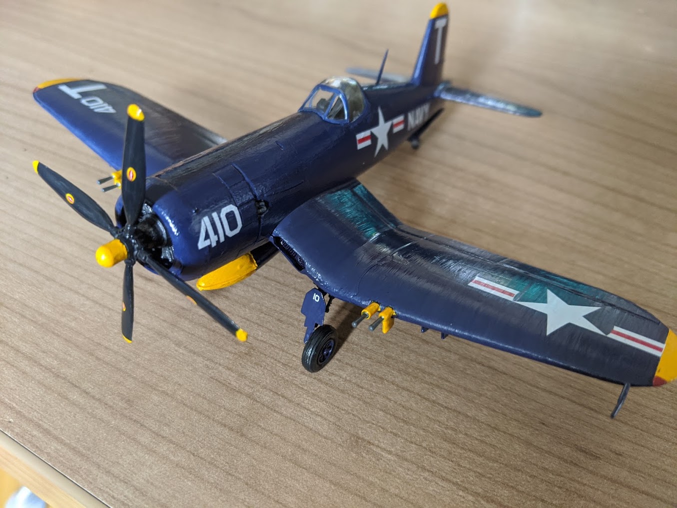

Hallo mal wieder,
ich bin auf ein neues kleines Problem bei meinem aktuellen Flugzeugmodell gestoßen.
Ich baue gerade an einem Modell, bei der ich den Großteil des Flugzeuges mit der Revell Acryl Farbe 350 (Lufthansa-Blau) bemalt habe. Die Flächen sind, für meine Verhältnisse, relativ gut gelungen und sind durchgehend schön blau. Ich habe keine Air-Brush und nutzte nur Pinsel.
Der komplette Anstrich ist ungefähr 7-10 Tage alt. Jetzt musste ich zum Ende noch ein paar kleinere Bereiche, vor allem um das Cockpit herum, ausbessern. Das habe ich gemacht. Gleiche Farbe, gleiche Verdünnung (keine), nicht gemischt mit anderen Farben, gleicher Pinsel, jeweils ordentlich gerührt vor Beginn des Malens. Die neue Farbschicht ist allerdings wesentlich heller als die alte und man erkennt wirklich jede Stelle über die ich nocheinmal drüber gegangen bin...
Wie kommt das? Und vor allem, was kann ich dagegen machen? Aktuell und in Zukunft. Ich möchte eigentlich nicht das komplette Modell nochmal mit einer Schicht bedecken... Kann es sein, dass die Farbe über die Zeit noch dunkler wird und sich an den alten Farbton angleicht? Sie ist jetzt "erst" sieben Stunden alt.
Es wäre super, wenn mir der ein oder andere erfahrene Modellbauer hier weiterhelfen könnte.
Vielen Dank und Gruß
Fox

Ich habe mal ein Bild davon gemacht, um zu zeigen was ich meine.

Es bleibt ein absolutes Rätsel für mich. :shock:
Ich habe jetzt nochmal das ganze Modell mit einer dünnen Farbschicht übermalt und habe jetzt eine einheitliche Farbe. Aber, wie man auf dem Bild sieht, ist es irgendwie ein anderer Farbton. Vorher war es fast schon ein bläuliches lila und jetzt ist es etwas helleres blau.
Das das nur am nicht ordentlichen Rühren liegt kann ich mir irgendwie nicht vorstellen. Ich habe Kleinteile wie die Bombe am Rumpf, die Felgen oder das Fahrgestellt über mehrere Tage hinweg bemalt und alle waren einheitlich "lila". Seit gestern ist die Farbe auf einmal anders. :?:
Ich hab keine Ahnung was passiert ist. :D Aber ich bin ganz zufrieden mit dem aktuellen Ergebnis.

Nimm mal ein Stück Plastik, grundiere es mit Schwarz und ein anderes mit Weiß.
Dann trag deine Farbe auf und schau mal was passiert.
Hast du da auch zwei verschiedene Farbtöne, dann ist die Frage geklärt. Deine Farbe deckt nicht zu 100% und die Schicht darunter schimmert durch.
Was dann auch dein Problem erklärt. Den dort wo du ausgebessert hast, war ja schon eine Schicht Farbe darunter die dann die Deckschicht beeinflusst.
Ich bin der Überzeugung, dass deine Farbe zu dickflüssig war und dadurch auch nicht vollkommen aufgerührt war.
Am Modell sieht man deutliche Pinselspuren, die auf eine dicke Farbe schließen lassen.
Mit jedem Rühren hast du die Farbe weiter durchmischt. Dadurch ändert sich der Farbton. Das weiß ich aus eigener Erfahrung (bei mir war es hellblau 50 und Ultramarin (51?))
Beim Ultramarin hatte ich auch den "Weißanteil" nicht ordentlich mit aufgerührt.
Meine Farbe war auch wie Honig. Das erste blau fast lila. Weil ich Streifen gepinselt habe, habe ich verdünnt und gerührt, plötzlich kamen weiße Schlieren.
Danach war es ein angenehmes Ultramarin.
Also meine Meinung, deine Farbe war zu dick und daher kam der "Bodensatz" nicht hoch.
Denke auch das es eher, vom nicht so gutem
Umrühren kommt.
Grade neue, also volle Töpfchen mit
"dicker Farbe" sind recht schwer, gut
umzurühren, um den Bodensatz wieder zu aktivieren.
Und bei der Dicke des Farbauftrages, ist es eher sekundär,
ob heller oder dunkler Untergrund.
Bei Airbrush ja, jedoch hier beim Pinsel,
sollte es nicht so gravierend zum tragen kommen.

Ich habe mittlerweile gemerkt, dass ich allgemein meine Farben zu dick nutze und dann auch zu viel aufs Modell schmiere.
Für das nächste Modell werde ich mir mal den Aqua Color Mix zulegen und darauf achten, dass alles wie Milch ist.
Das aktuelle Modell ist jetzt erstmal fertig.
Für den Mist, den ich zwischendurch mit dem Lack gemacht habe sieht es gar nicht so schlecht aus. Zumindest für meine Verhältnisse, da das erst mein drittes Modell überhaupt ist.
Aber nahe Fotoaufnahmen verzeihen einfach nichts. Deutliche Pinselstriche... In den Details nicht akkurat gepinselt... Da steckt noch viel Übung drin. ;)
So auf 1 Meter Entfernung und ohne Brille betrachtet ist es ein sehr schönes Flugzeug.
Danke an alle Tippgeber. Ich werde ab jetzt ordentlich rühren und mischen.
