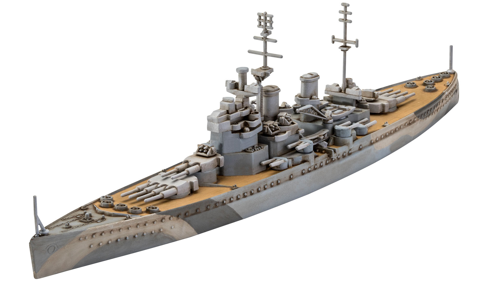

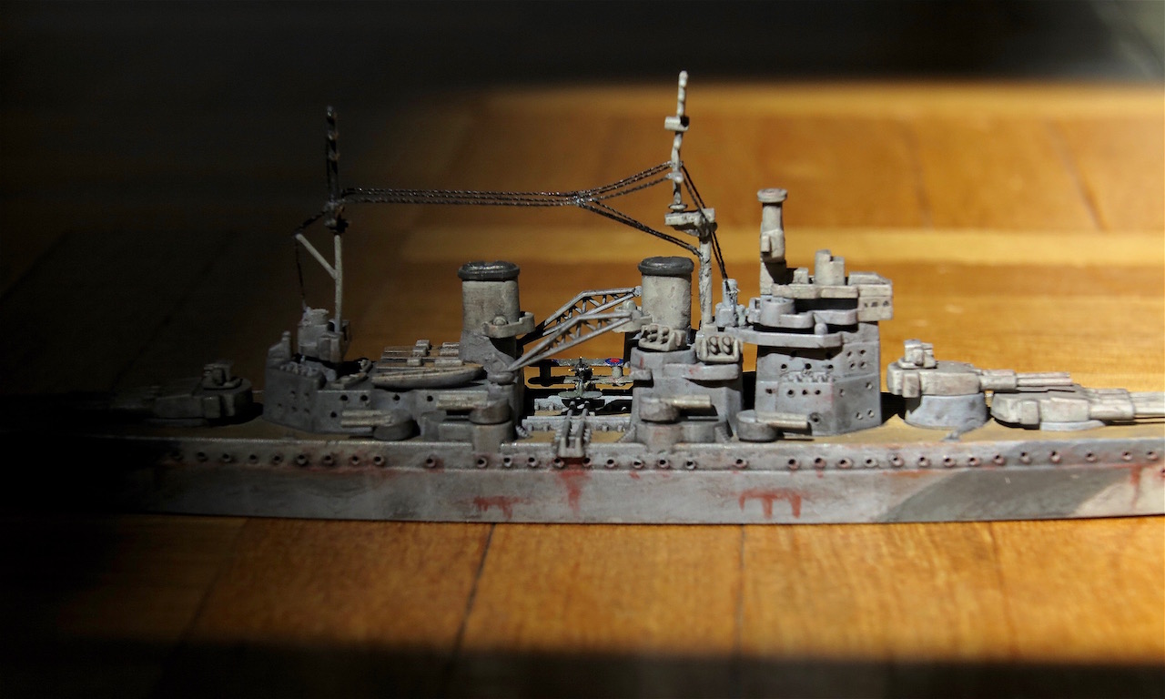

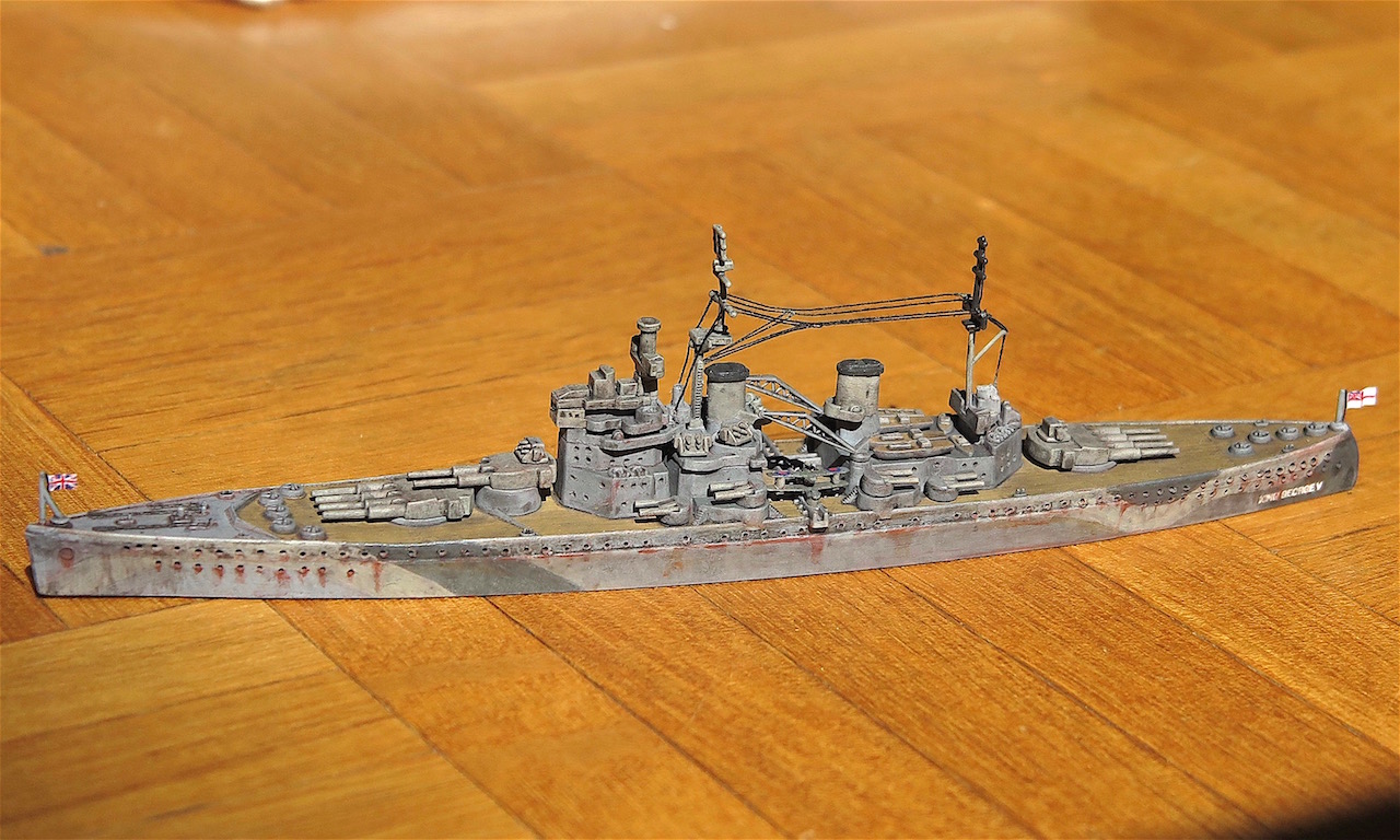

...nun zum Modell:
Bemerkungen zum Bau
- Den Farbanstrich habe ich leider etwas unkritisch aus der Revell-Bauanleitung übernommen, macht aber eigentlich wenig Sinn. Sie ist wohl etwas ein Fantasy-Kompromiss aus den Tarnbemalungen von 'King George V' und 'Prince of Wales' der Jahre 1942-1943. In Zukunft werde ich da besser im Voraus recherchieren.
- Irgendwann werden die Schiffe schön im hohen Wellengang des Atlantiks eingebettet - im Moment fehlen mir dazu aber noch das Wissen (und die Zeit) - kann jemand hierfür gute Bauanleitungen empfehlen?
- Die Bullaugen habe ich mit einem 0,5mm Proxxon-Bohrer gemacht
- Decals gibts immerhin im Massstab 1/600, der Propeller des Bordflugzeugs ist von Tom's Modellworks
Herzlichen Dank fürs Vorbeischauen! Freue mich auf Kommentare, Fragen, Anregungen...

Bin kein Schiffs Fan. Somit kann ich auch nichts zur Tarnung sagen
Aber die Alterung ist, so finde ich, ein wenig zu grob, zu rostig. Kommt mir ein wenig unrealistisch vor, das werden aber unsere Schiffsprofis sicher noch besser beurteilen können als ich.
Ansonsten Top. Geschützrohre vielleicht noch aufbohren oder fürs nächste Schiff im Hinterkopf behalten. Sollte nicht schwerer sein als Bullaugen.

Ahoi Themistokles,
man sieht Du hast Dir sehr viel Mühe gegeben.
Ich finde man sollte altern, nur mit der Grundfarbe angemalt sieht es immer wie ein Spielzeug aus.
Damit hast Du nicht gegeizt.
Ich finde die Alterung auch zu viel.
Ansonsten hast Du alles benutzt was es gibt washing, Trockenbemalung und Alterung.

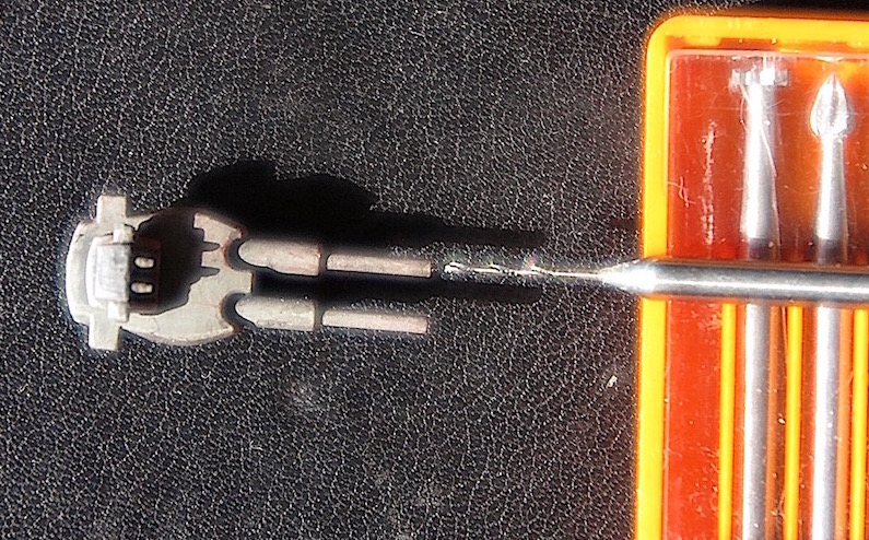

Danke fürs Feedback.
@Oliver: bezügl. "zu viel Alterung" - meinst du vor allem den "Rost" oder auch den "Schmutz"?
@Aktvetos: Wir Schweizer sind ja für Feinteilbau bekannt - aber ein 0.7mm-Plastikgeschützrohr mit einem 0.5mm-Bohrer anzugehen, ohne sprichwörtlich den Rahmen zu sprengen - dazu bräuchte es wohl das gesammelte Know-How der Uhrenindustrie...

Hoi,
T`schuldigung da habe ich mich nicht gut ausgedrückt.
Ich meinte den Rost der wäre in diesem Maßstab ein bißchen zu viel.

Oder einen 0,3 Bohrer
Es reicht, da "nur" anzukörnen. Also nicht tiefer als 1-3 mm rein. Dann einen Zahnstocher befeuchten mit Verdünner, einen Hauch Schwarz auf die Spitze und rein in die Vertiefung. Ergibt zwar kein Rohr aber einen netten plastischen Effekt der einem Rohr recht nahe kommt.
Oder ganz aufs bohren verzichten und nur einen Tupfer Schwarz vorn drauf machen

Ich finde das Modell sehr gelungen
Und das bei dem Maßstab

@Aktvetos: Von den 0.3mm-Bohrern habe ich schon zwei nach rund 10Minuten Anwendung zerbrochen - von denen lasse ich nun lieber die Finger...
Aber ich nehme deine Anregung mit dem Anbohren auf und werde die Rohre durchputzen, wenn die King George V von ihrer Probefahrt ins Dock zurückkommt. Dann wird auch etwas der Rost weggeschliffen und übermalt - versprochen!

Also für den kleinen Maßstab ist das wirklich spitze, allerdings muss ich gestehen, dass ich den Bausatz der King George V. von Revell in 1:1200 nicht überzeugend ist, also insbesondere diese seltsamen Geschütze gefallen mir absolut nicht. Aber dafür kannst du ja nichts.

Machst du das mit einem Handbohrer?
Wenn ja, verstehe ich noch weniger das der Bohrer bricht.
Ich habe die letzten Tage, siehe Baubericht, eine Zinn Panzerkette zusammen gebaut und viele Löcher aufbohren müssen. Ok, es war ein 0,5 Bohrer aber dafür wurde Zinn gebohrt. Gebrochen ist mir ein Bohrer, aber aus.... nja, Mischung aus Hektik, dem Gefühl "ist das nervig" und dem Abrutschen der Stützhand.
Allerdings hab ich das mit dem Proxxon gemacht, vielleicht liegt da der Unterschied.
Ansonsten, vergiss das bohren, einfach den schwarzen Klecks vorn machen, wirkt auch plastisch tief. Denke in dem Maßstab macht es nicht mal einen Unterschied, ob bohren oder malen.

es gibt kleiner als 0.5mm bohre, mein feinster ist 0.1mm... correction.... 0.2mm, 0.1mm ist feinster cupfer draad
total einverstanden mit Phylax... dies ist kein aktives schiff mehr, aber ein ausser dienst und 5 bis 10 jahre vernachlässigt.... aber na ja.... jeder weiss hier dass ich ein ohne rost bauer bin
