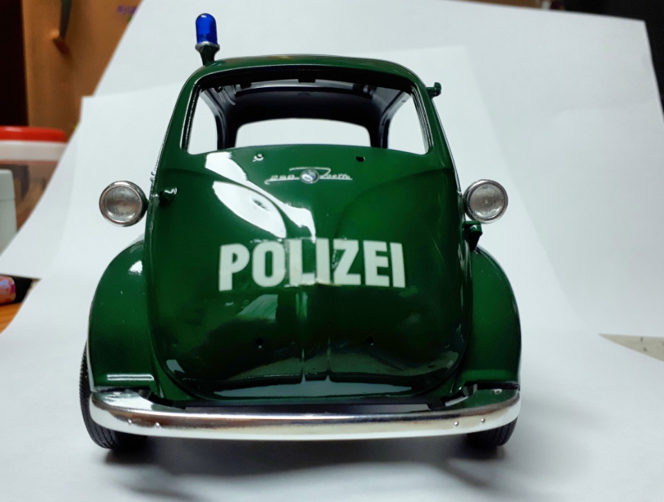

Bauteile in der "alten" Größe (siehe Blaulicht, LED 5mm), da kann ich mit umgehen... 🤣🤣🤣
