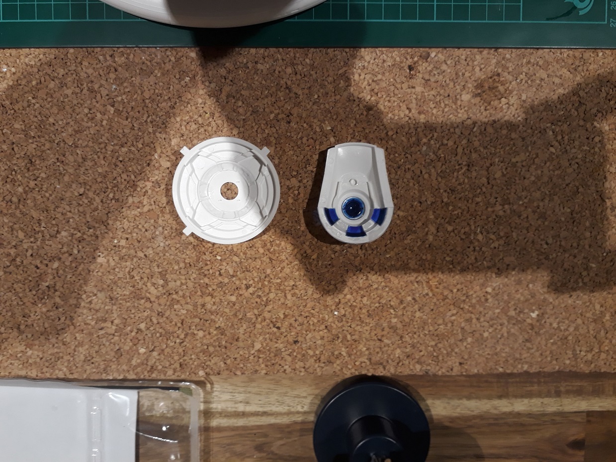

Zunächst setzte ich die ersten Teile zusammen und lackierte das erste Klarsichtteil blau.
Hier verbrachte ich geraume Zeit mit der Frage ob ich dieses nun von Innen oder von Außen lackieren sollte – ich entschied mich für die Innenseite. Eine gute Wahl da bei anderen Teilen sich später der Lack durch den verwendeten Kleber wieder anlöste und eine Lackierung der Innenseite und einer Klebeseite Außen das Problem umgehen ließ.

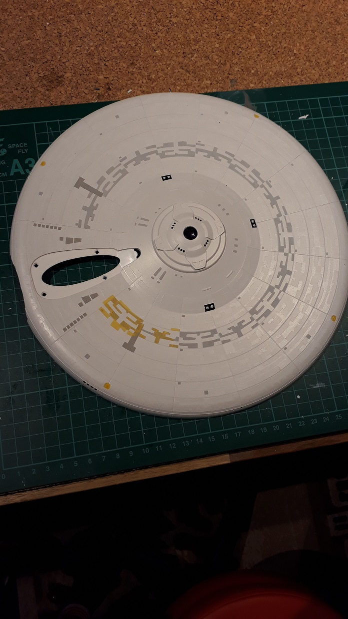

Aztek-Lackierung
Dieses Thema hat mir (fast) graue Haare beschert.

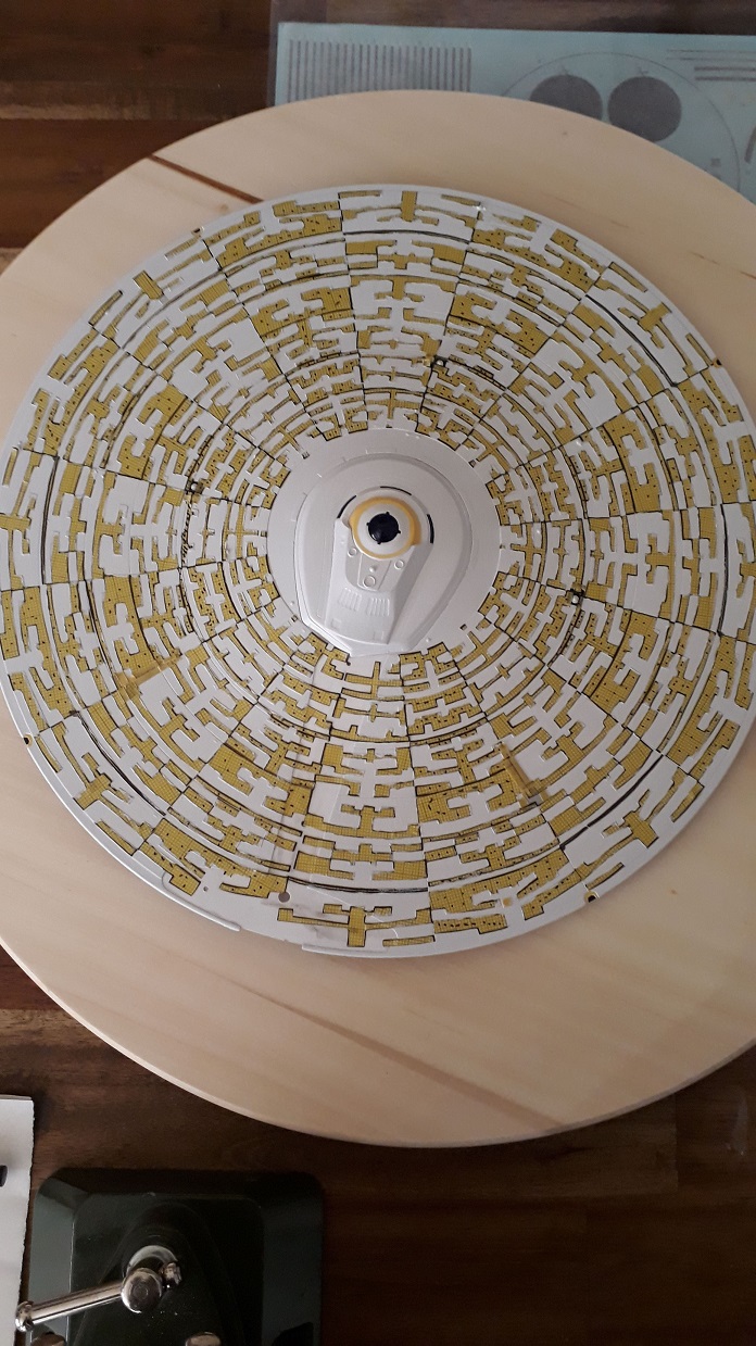

Zunächst habe ich mühevoll die Sektoren auf ein kariertes Blatt Papier übertragen und die einzelnen Muster freihändig aufgemalt.
Die Vorlage dinete dann zur Anfertigung einer Schablone mittels Klarsichthülle. Eine Testlackierung auf einem übrig gebliebenen Plastikteil zeigte das Klarsichthüllen sich nicht eignen – zu labbrig.
In mühevoller Kleinarbeit habe ich dann des nächtens die Vorlage auf dem karierten Papier auf Maskierbögen übertragen – für jede kleine Sektion einzeln. Also vier verschiedene Sektionen mit jeweiligem Muster und das ganze zigfach.
In immer noch mühevoller Kleinarbeit wurden diese einzelnen Teile mittels Cutter ausgeschnitten und in Sortierkästen sortiert.
Als es dann daran ging die Maskierfolie aufzukleben musste ich feststellen, dass ich da irgendwo im Muster verrutscht bin und es nicht auf die Tasse passte.
Ganz plakativ gesagt – da hatte ich die Schna*** voll und habe den Krempel erstmal zur Seite gelegt und mich anderen Dingen gewidmet.
Doch dann nach mehrmaligem Vorbeischleichen an den Trümmerteilen der Maskierschablone musste es ja weiter gehen, also habe ich die Schablone komplett neu angefertigt und in nächtelanger Arbeit auf das Modell geklebt.
Nun ging es mal wieder das Mischen von Farben und schließlich daran zu lackieren.
Das Ergebnis ist alles andere als perfekt, aber für das zweite Modell noch annehmbar – sind ja alles Erfahrungswerte.
Die Unterseite der Tasse hat dann noch mal einen weiteren Farbton im Aztekmuster.

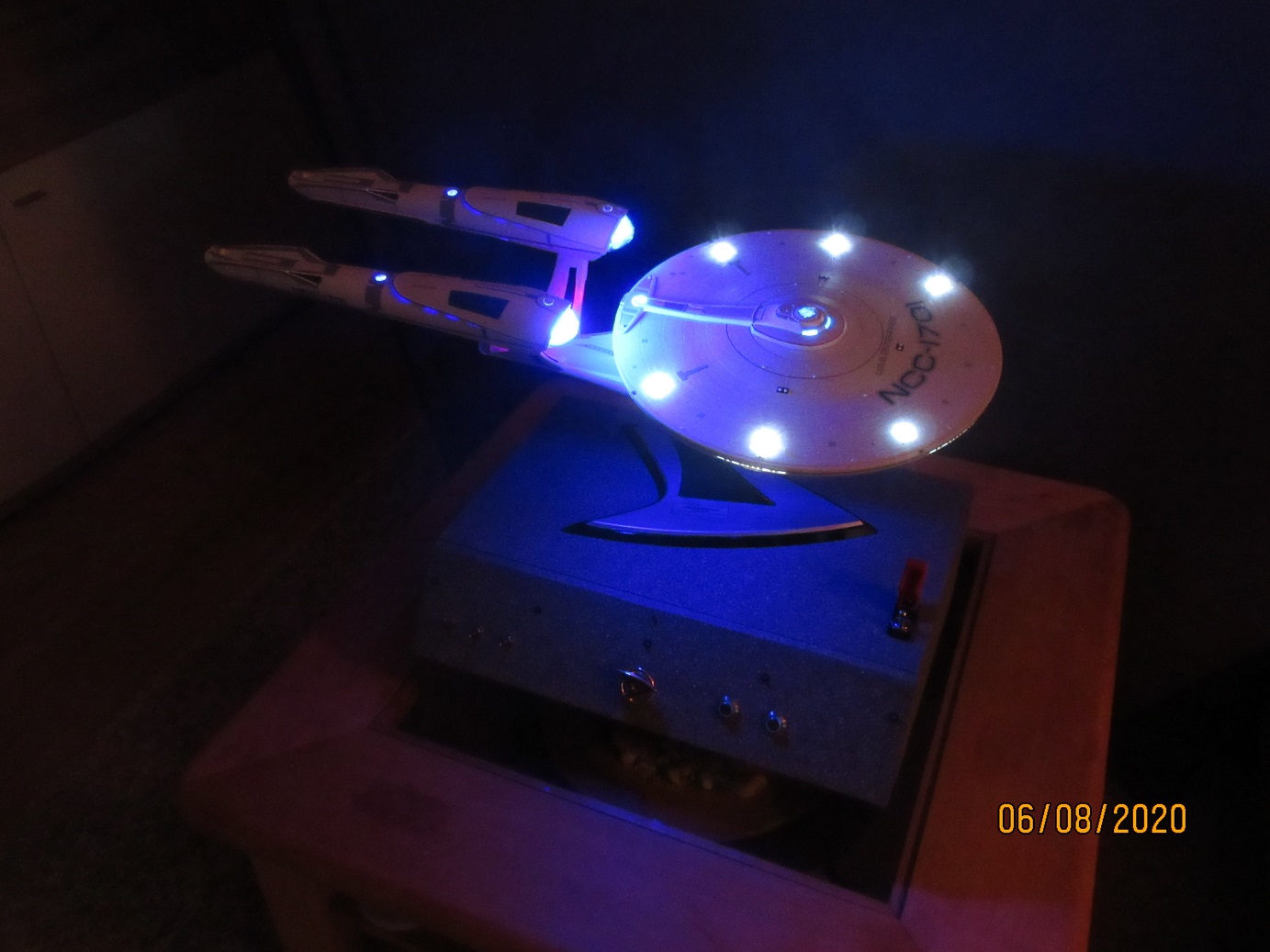

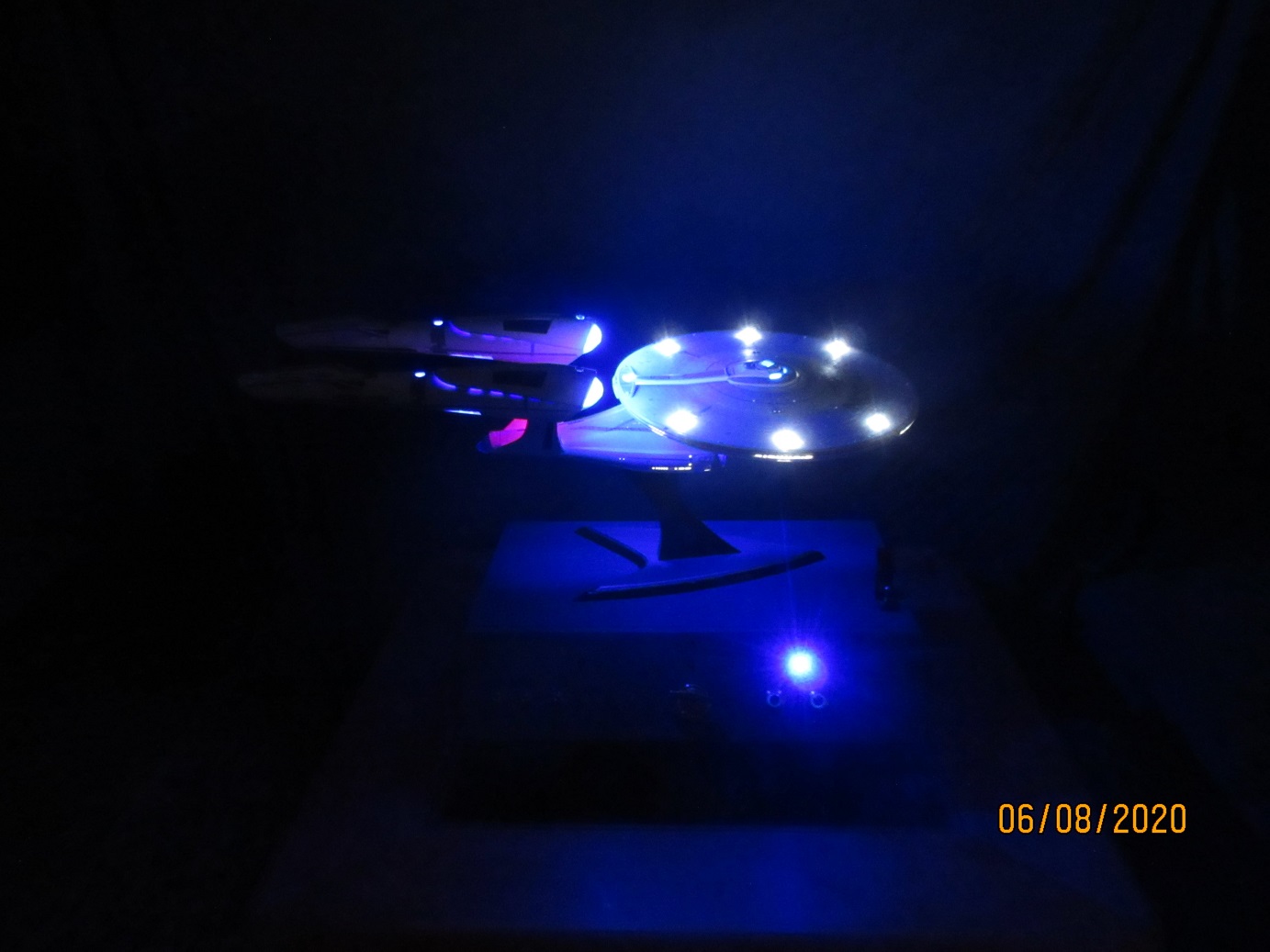

Beleuchtung

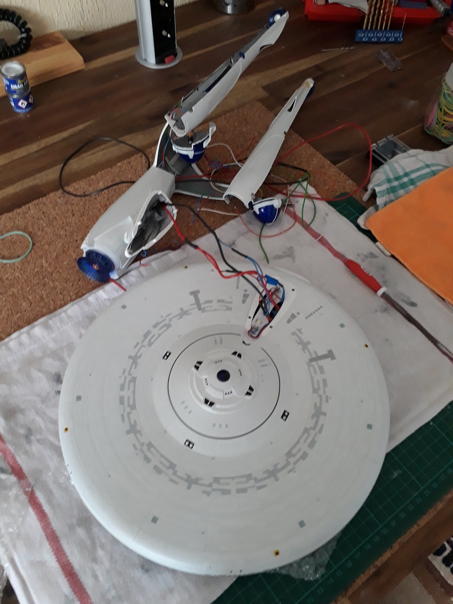

In den oberen Teil der Untertasse bohrte ich mittels Minibohrer 6 Löcher für die Positionsleuchten.
Gelötet hatte ich zuvor erst einmal, im Folgenden habe ich gelötet was das Zeug hielt.

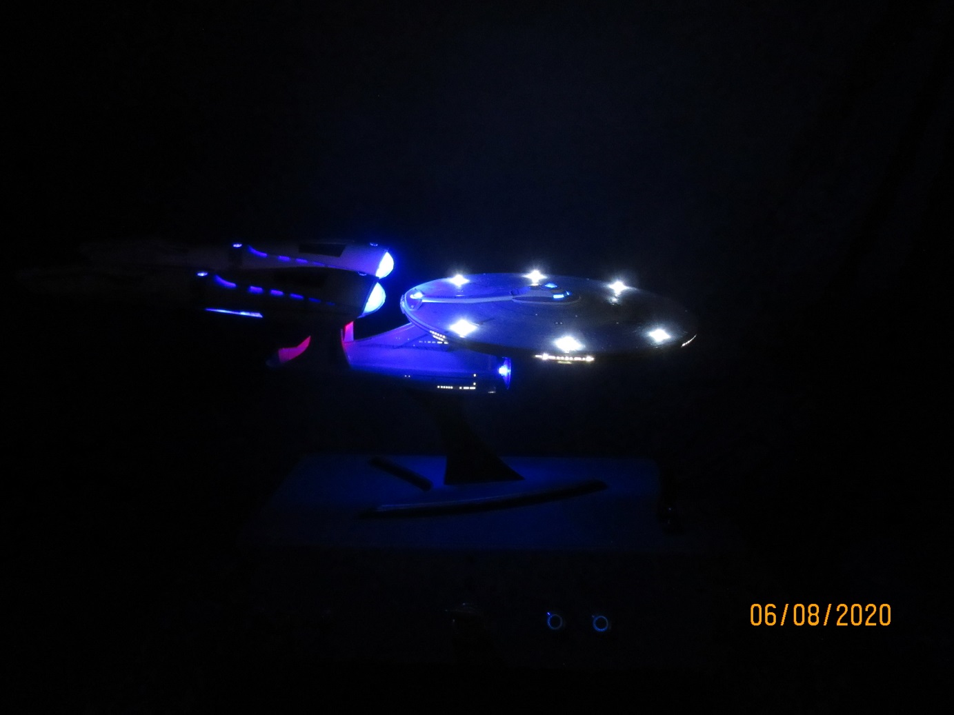

Die sechs Positionsleuchten wurden zunächst mit Vorwiderständen versehen, verkabelt und probeweise mittels 9 V Batterie zum Leuchten gebracht und im Anschluss mittels Revellkleber in den oberen Teil der Untertasse eingeklebt.
Die Untertasse an sich wurde mittels weißen LED Stripes versehen, welche ich jeweils vor die Fenster geklebt habe.

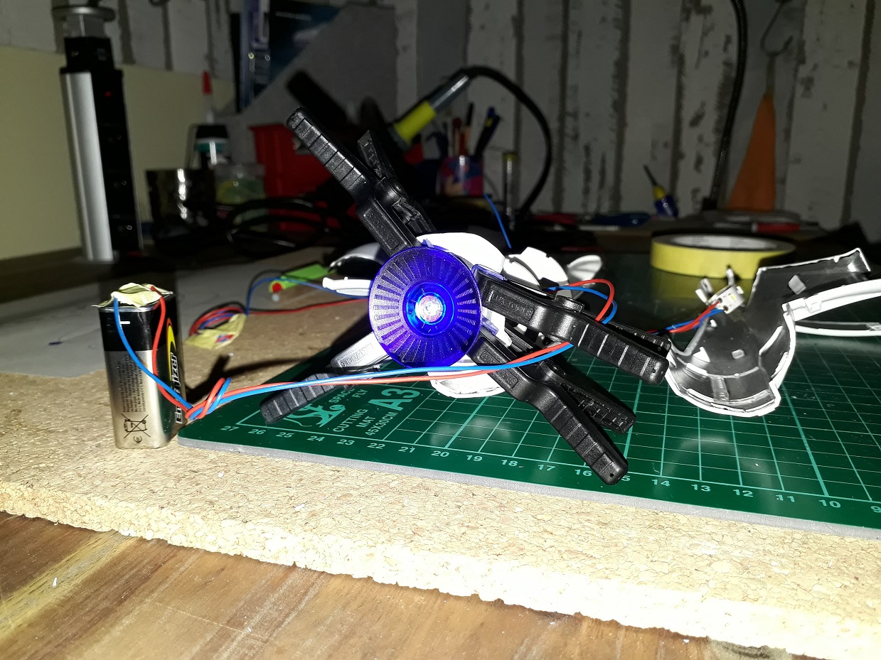

In der Tasse wurde noch der Sensordome mittels blauer LED beleuchtet.
In die Warpgondeln wurden blaue LED Stripes verklebt und verkabelt.
Die Bussardkollektoren sollten ursprünglich je mit einer einfachen blauen LED versehen werden, nach Internetrecherchen stieß ich jedoch auf ein Modul welches den Dreheffekt der Kollektoren erzeugt – also fix bestellt.
Die Verkabelung war – nach eingehendem Studium der Anleitung – recht einfach, die Kabelführung im Modell wurde jedoch aufgrund der Menge an LED zunehmend zum Problem.
Ich entschied mich dazu in der Untertasse ein etwas dickeres Verteilerkabel zu kleben, an welches die einzelnen LED der Tasse angeschlossen wurden, sodass lediglich die Hauptleitung durch die Maschinensektion führte.
Auch die Beleuchtung der Maschinensektion einschließlich Deflektor wurde an diese angeschlossen.
Die Beleuchtung der Bussardkollektoren wurde nicht an die Hauptleitung angeschlossen sondern wurde gesondert durch das Modell geführt.
Die zwei „Flügel“ des Impulsabtriebs wurden ausgeschnitten (gebohrt, mittels Cutter ausgeschnitten und dann mit Feile ausgearbeitet), ein Kunststoffteil zurechtgescnitten welches als Rückwand und Halterung für 2 rote LED dienen sollte. Nach Bohren 2 Löcher wurden die LED eingeklebt und angeschlossen.

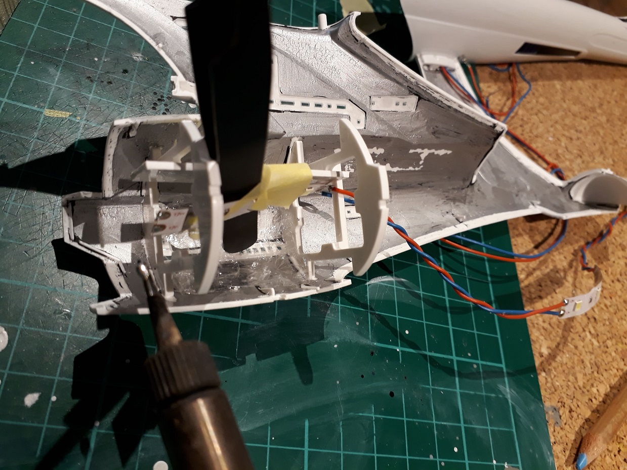

Zusammensetzen der einzelnen Baustufen
Die meisten Teile habe ich letztendlich mit Sekundenkleber verklebt, da der Revellkleber die weiteren Bauschritte nicht ausgehalten hat und sich immer wieder etwas löste.
Darüber hinaus musste ich beim Schließen der einzelnen Teile nun feststellen, dass ich die schwarze / silberne Innenlackierung zu weit an den Rand aufgetragen habe, und der Lack teilweise durch den Revellkleber angelöst wurde.
Beim Schließen der Untertasse entschied ich mich nun auch dazu Sekundenkleber zu verwenden. Zuvor habe ich sie probeweise zusammengesetzt und wollte sie nun öffnen um die Kabel an einer LED zu erneuern. Obwohl noch kein Kleber zum Einsatz gekommen war, bekam ich die Teile der Tasse nicht mehr auseinander und es musste das Hebelgesetz herhalten. An mehreren Positionen schob ich also Schaschlik-Spieße aus Holz zwischen die Untertassenteile und hebelte mit einem weiteren Spieß (mit Luftpolsterfolie umwickelt) vorsichtig die Teile auseinander – was nach mehreren Versuchen auch gelang. Eins blieb zu diesem Zeitpunkt allerdings unbemerkt….
Ich arbeitete nochmals an der Verkabelung und prüfte erneut den Sitz der Tassen, schloss sich also wieder (noch ohne Kleber). Bei der weiteren Arbeit hantierte ich mit der zusammengesetzten Tasse und bekam mal wieder große Augen als ein bis dato unbekanntes Geräusch zu vernehmen war. In der Tasse hatte sich offenbar etwas gelöst – Begeisterung!
Ich hob also die Tasse hoch, schaute durch eines der Fenster und musste mit Erstaunen feststellen, dass einer der Schaschlikspieße ins Innere gefallen war – mir war doch so als hätte einer gefehlt!
Den wieder heraus zu bekommen war verdammt schwierig, letztlich hat es mit Pinzette und viel Nerven dann geklappt. Hiernach wurde die Tasse zugeklebt – mit Sekundenkleber...hätte ich mal besser nicht….
Kurz darauf wurden die Kabel der Tasse durch die Maschinensektion geführt und zwischenzeitlich immer wieder Beleuchtungstests durchgeführt.
Leider musste ich nun feststellen, dass sich durch das ganze Hantieren mit der Untertasse eine der Positionsleuchten gelöst hatte und herabgesunken ist! Mit einer Pinzette konnte ich sie hochziehen, leider rutschte sie aber immer wieder herunter.
Es half alles nix – alle Positionsleuchten wurden nachträglich mittels Sekundenkleber von oben eingeklebt. Die eine betreffende allerdings ließ sich nicht in der vorgesehenen Position fixieren, sodass sie nun tatsächlich etwas tiefer liegt als die anderen.

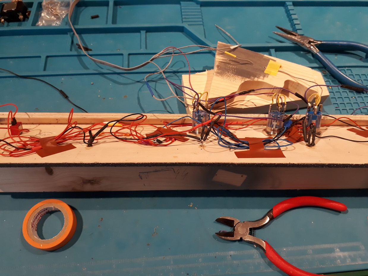

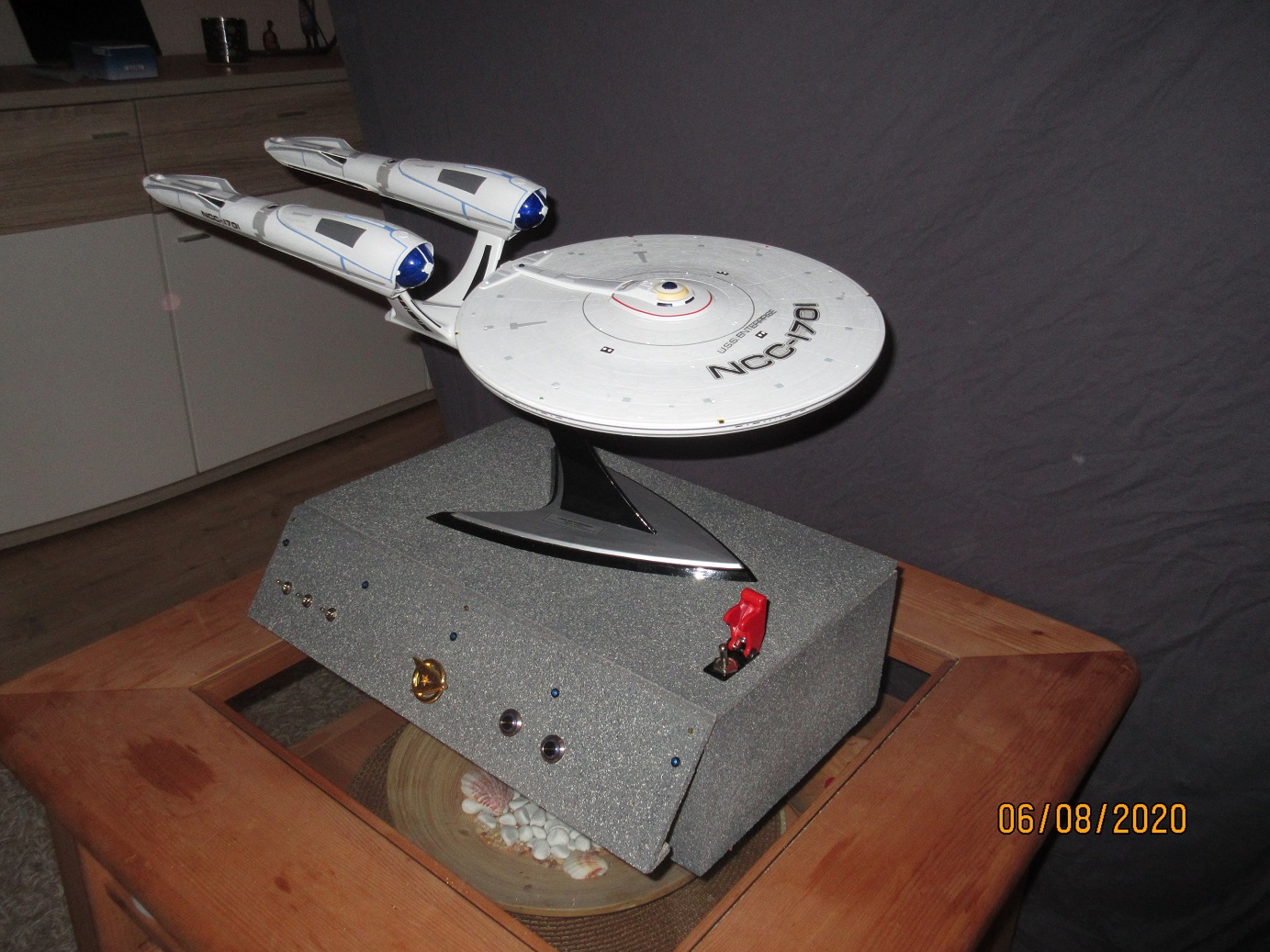

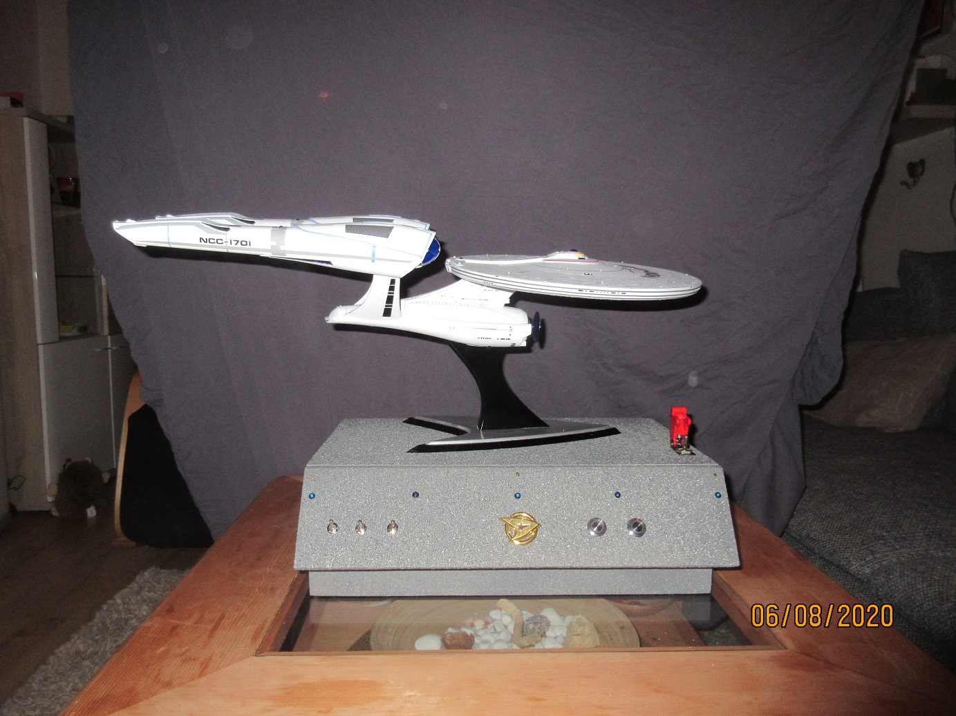

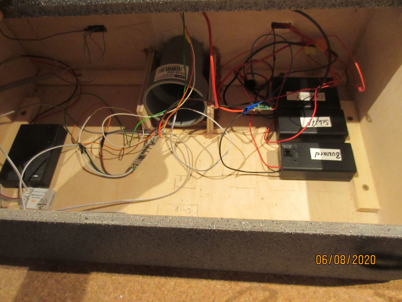

Für den Anschluss sämtlicher Zuleitungen, Verbauen der Spannungsquellen und Schalter wurde Sperrholz eine Kiste zusammengeleimt und mittels Granitlack aus der Spraydose lackiert. Die einfache Holzkiste sieht nun aus wie Stein.

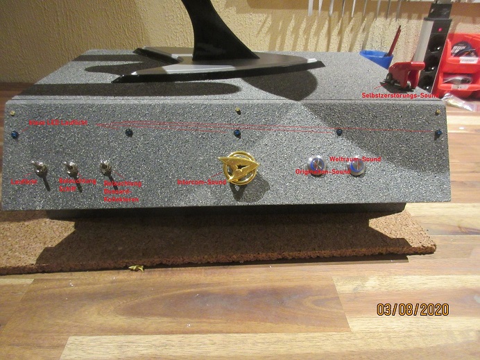

Die Holzkiste erhielt nun noch eine – ebenfalls aus Sperrholz gebaute – Schalttafel – oder nennen wir es mal „Brücke“, in welcher nun die Schalter eingesetzt wurden.
Als extra Blickfang verbaute ich in der Brücke ein Lauflicht oberhalb der Schalter, bestehend aus 5 blauen LED. Die LED wurden mittels Kunststofffassung eingeklebt und an ein Lauflichtmodul angeschlossen.
Ausgelöst wird das Lauflicht mittels Minikippschalter.
An den zweiten Kippschalter wurde die Beleuchtung des Schiffs angeschlossen, an den dritten Kippschalter gesondert die Effektbeleuchtung der Bussardkollektoren.
Die vier weiteren Schalter dienen der Vertonung des Modells
...übrigens mit viel Kabelsalat.

Hier stieß ich im Internet auf einen Bausatz eines Mini-Wave-Players.
Bei diesem Bausatz mussten die Anschlüsse auf der Platine gelötet werden – eine Miniplatine – ganz schön kniffelig, doch dabei hatte ich Hilfe – die ruhe Hand und endlose Geduld meines Ehemanns. Ich habe bei ersten Versuchen erstmal ne Brücke gelötet.
Der Soundplayer wird mittels einfacher SD Karte betrieben auf welcher die Sounddateien abgelegt werden.
Ich habe hier die Titelmusik (Originalton) der Serie, den allseits bekannten Soundeffekt des Kommunikators („Intercom“), einen beliebigen Weltraumsound sowie eine Selbstzerstörungssequenz ausgewählt.
Die ersten drei Dateien werden mittels Drucktaster ausgelöst, der vierte mittels großem Kippschalter, wobei der Intercom-Sound-Taster mit dem Enterprise – Logo verschönert wurde. Hierzu habe ich einen Ansteckbutton der Enterprise besorgt, die Nadel auf der Rückseite entfernt und das Logo mittels Sekundenkleber auf den Taster aufgeklebt.
Der Soundplayer wurde an einen einfachen Kleinlautsprecher angeschlossen, welcher in einem eigens gebauten Holzrahmen im Standfuß verbaut ist.
Unterhalb der Brücke sind Schlitze in die Kiste gesägt, hinter denen sich der Lautsprecher befindet.

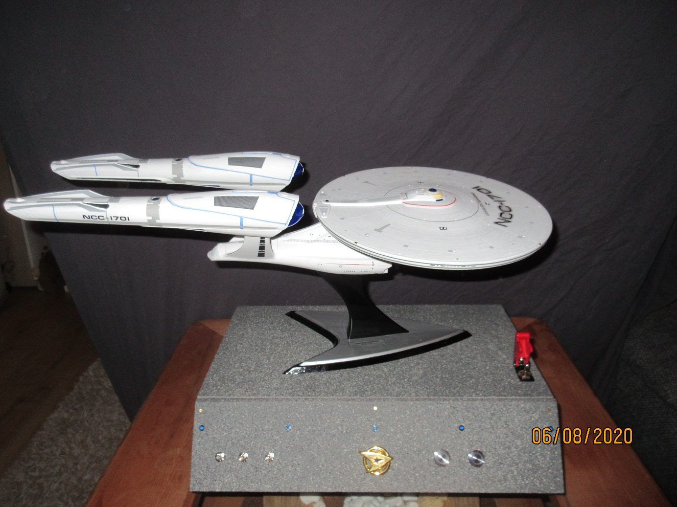

So – der Baubericht hat keinen Anspruch auf Vollständigkeit …..naja, den Anspruch schon, aber ich kann nicht garantieren, dass ich nicht irgendwas vergessen habe.
Und nun….auf zum nächsten Modell! :OD

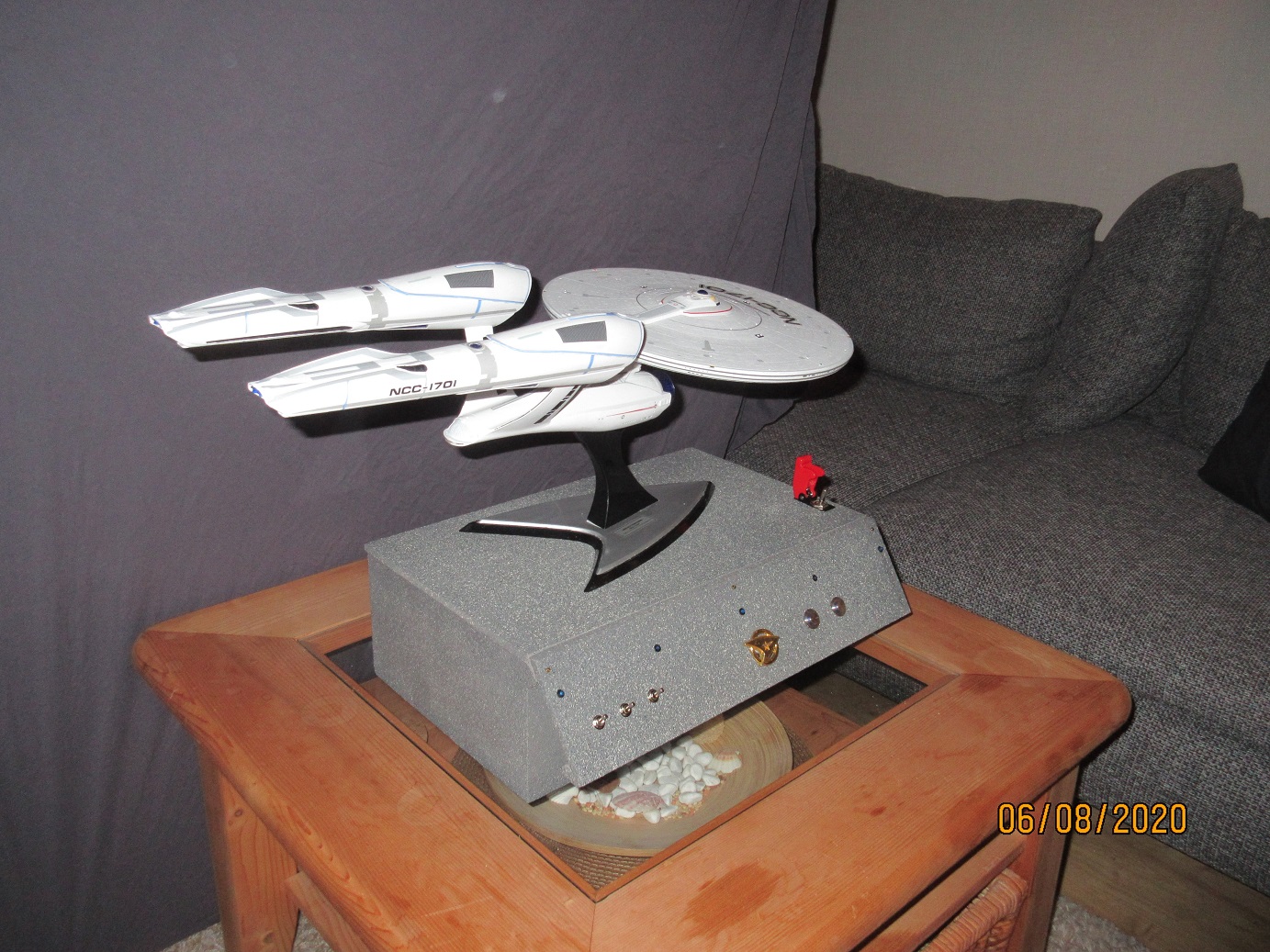

Im Folgenden die Fotos des fertigen Modells sowie die Liste externer Teile
