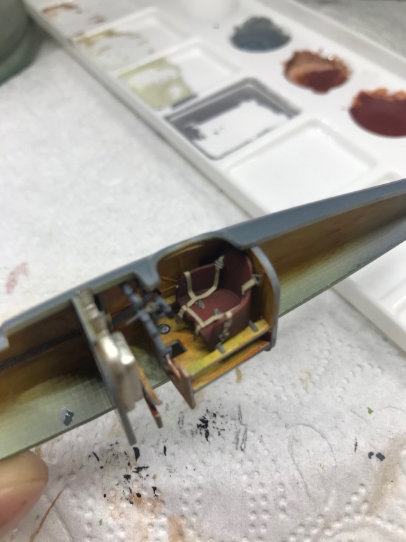

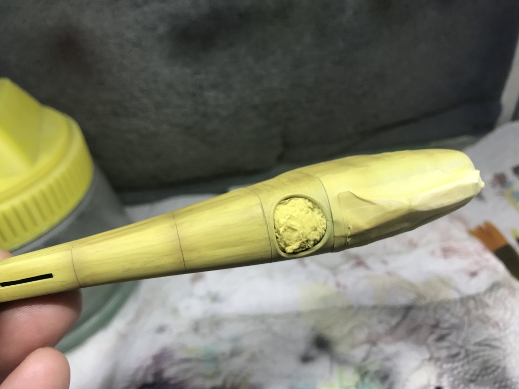

Um Holz zu simulieren, habe ich mich für die Methode mit Aquarell entschieden... Ergebnis? na ja, geht so... so schlecht ist nicht, nächstes mal vielleicht werde ich die Technik mit Ölfarben probieren...
Danach das Cockpit vorbereitet und gemalt, alle mit Acryllfarben (Revell, MIG) und pinseln...

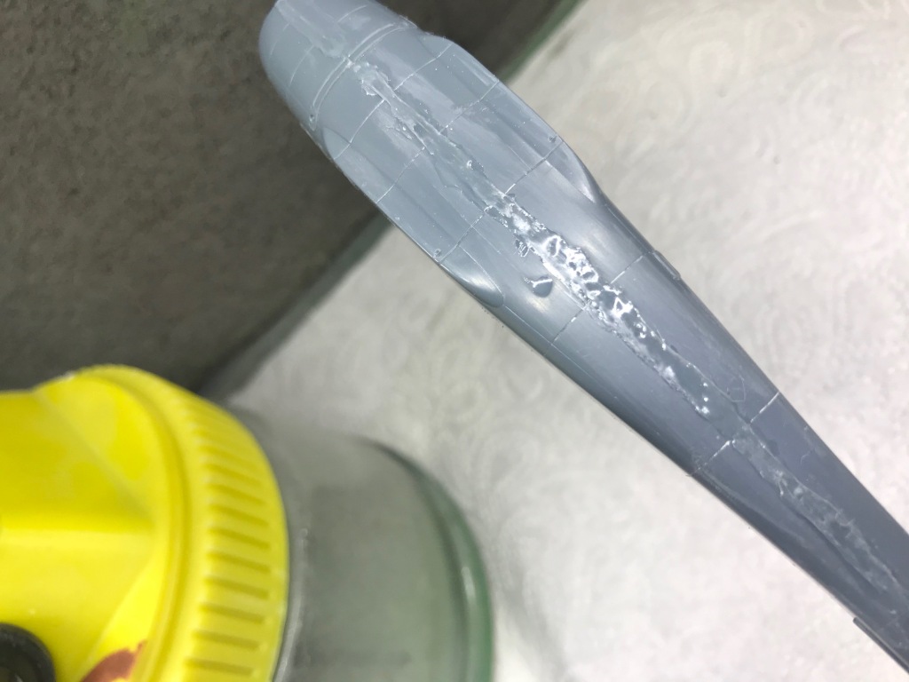

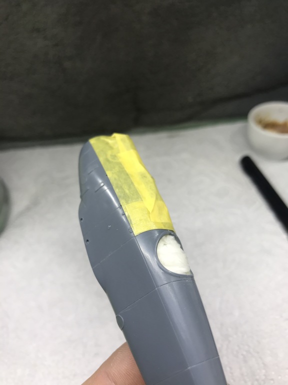

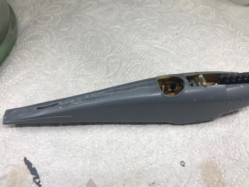

Und dann den Rumpf zusammengeklebt.

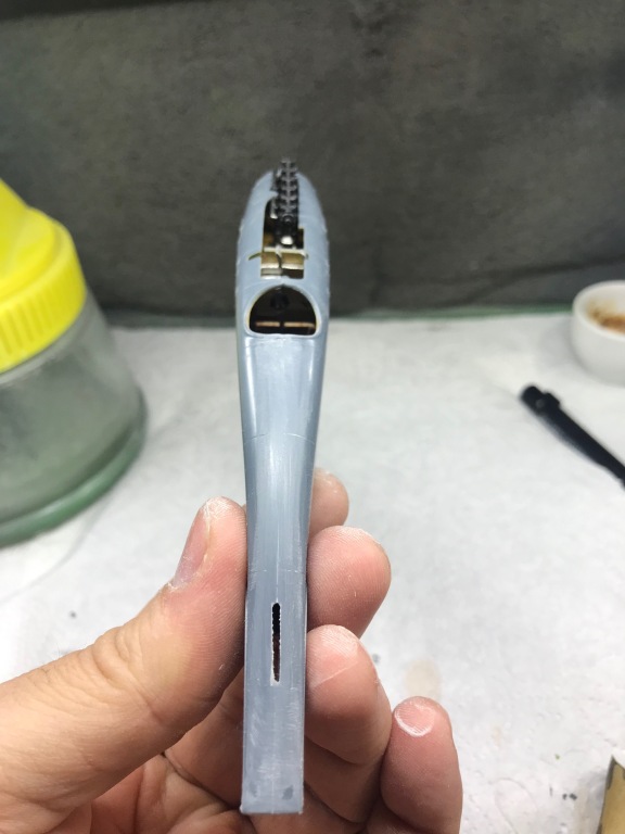

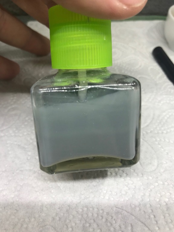

Um die mittlere Spalte zu beseitigen habe ich die selbstgemachte, und in englischen Sprachraum genannte "Sprue glue" oder "Sprue goo" benutz... (einfach in youtube Anleitungen suchen falls Interesse).
Und nach 24 Std. geschliefen...

Rafael Berlin hat geschrieben: Fr 28. Aug 2020, 06:51 Hast du das Holz so wie scale-a-ton in seinen Videos gemacht? Ich hatte das auch mal probiert, mir wurde es aber irgendwie zu gelb.
Ja, die gleiche Methode wie scale-a-ton!! mit Aquarellfarben (Braun, Ocre). Ich hatte mal auf einem Muster-CD verschiedene Methoden probiert und das Ergebnis war super, besser als auf mein Modell. Wenn es zu Gelb wird, man kann dunklere Aquarellfarben benutzen und anstatt die Farbe X24 von Tamiya ( clear yellow), X26 und X27 (clear orange / clear rot) benutzen, oder eine Mischung der drei Farben... die Methode ist gut und hat als Vorteil, es trocknet schneller als Ölfarben.

Die Methode zur Verfüllung der Spalte werde ich mal ausprobieren.
Kannte ich so gar nicht.

für mich persönlich, ist die beste Methode zur Beseitigung der mittleren Spalte. Man füllt die Spalte mit dem gleichen Matherial. Ich habe verschiedene Spachtelsorten probiert und war immer unzufrieden mit dem Ergebnis.

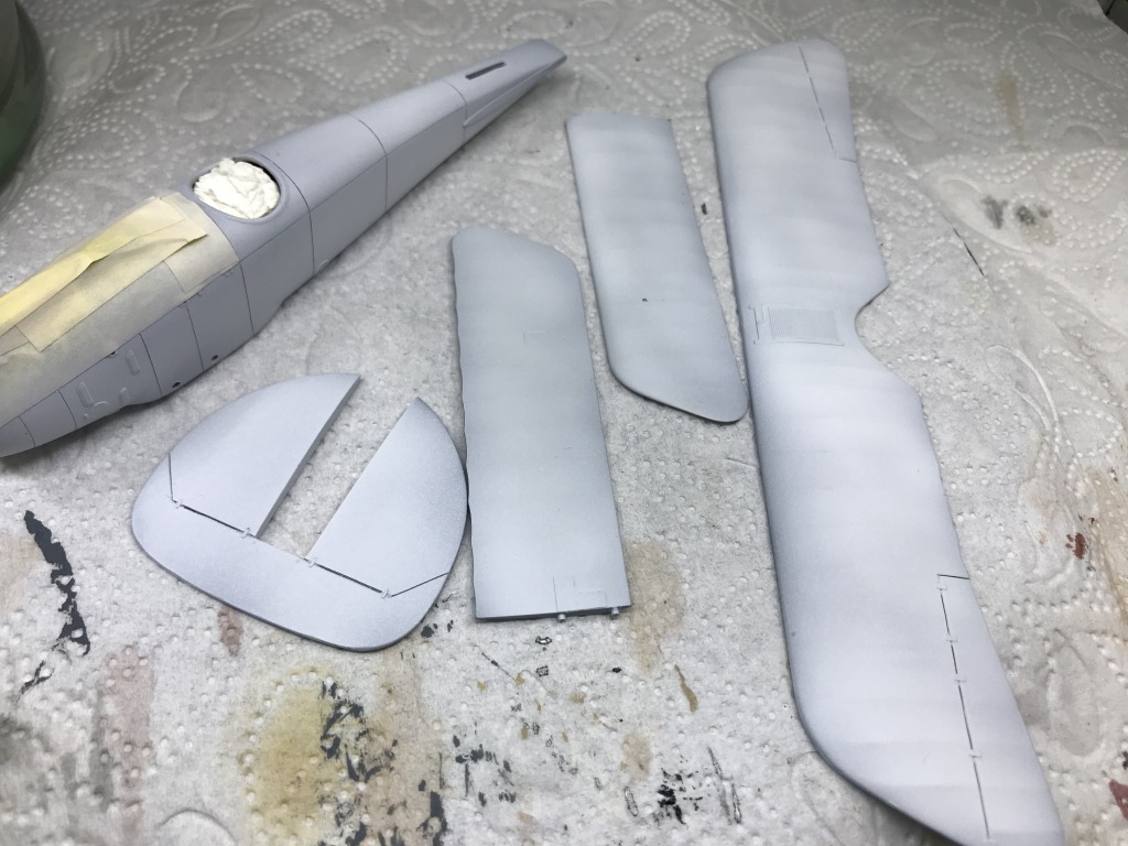

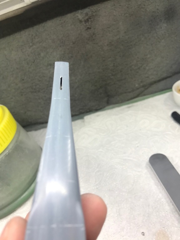

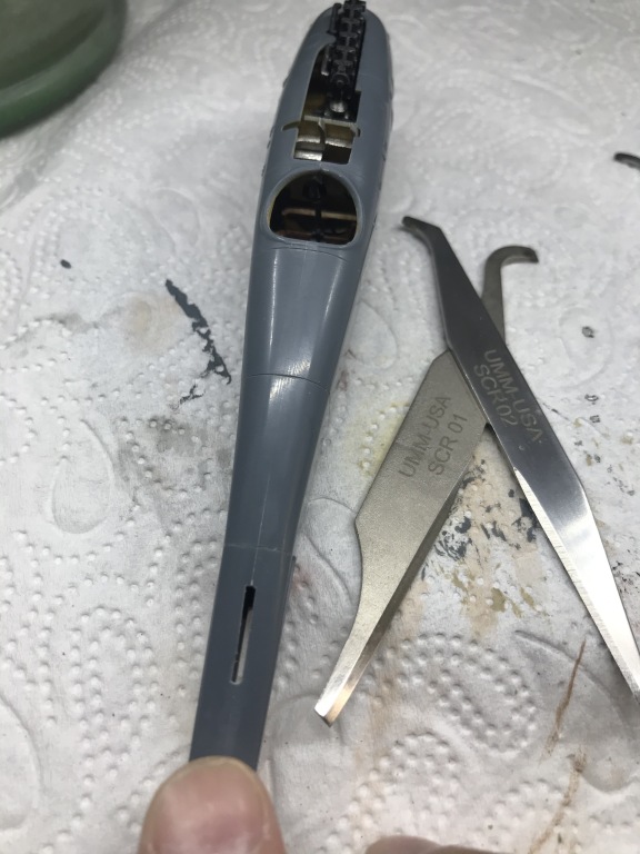

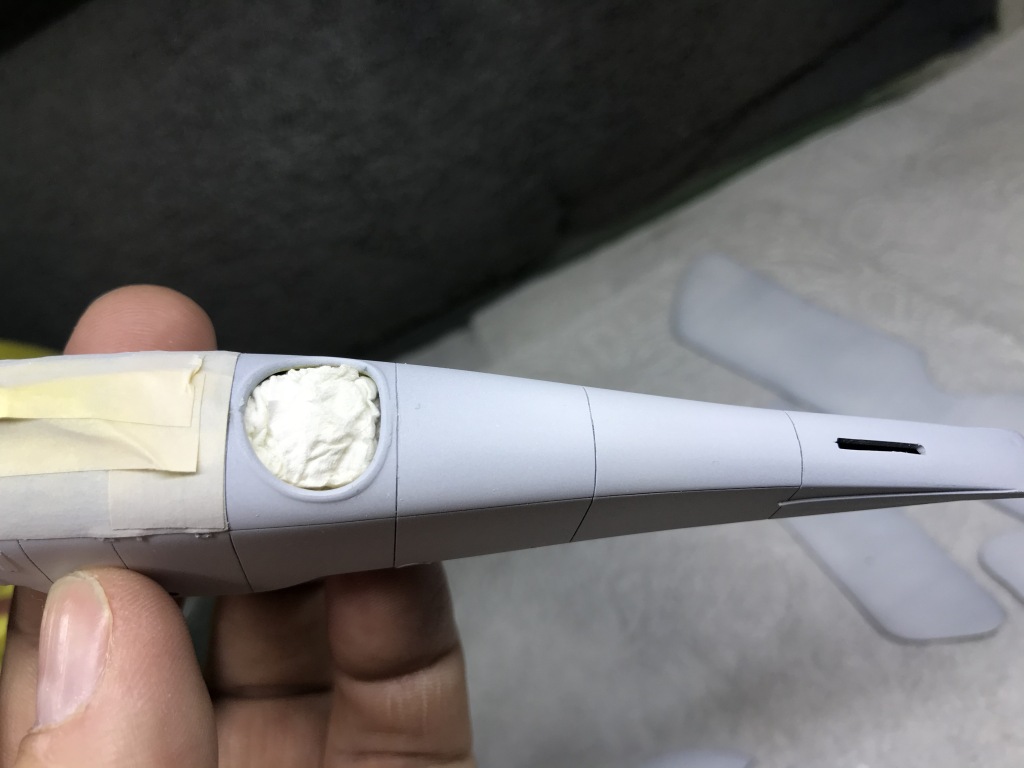

So der nächster Schritt war, die Panellinies wieder zu gravieren
Dann die Maskierung und Grundierung...
diesmal wollte ich mal ein Acryl basierter Primer probieren (ich benutze meistens Mr. Hobby finishing surfacer)
Mit der Beseitigung der Mittellinie war ich zufrieden...

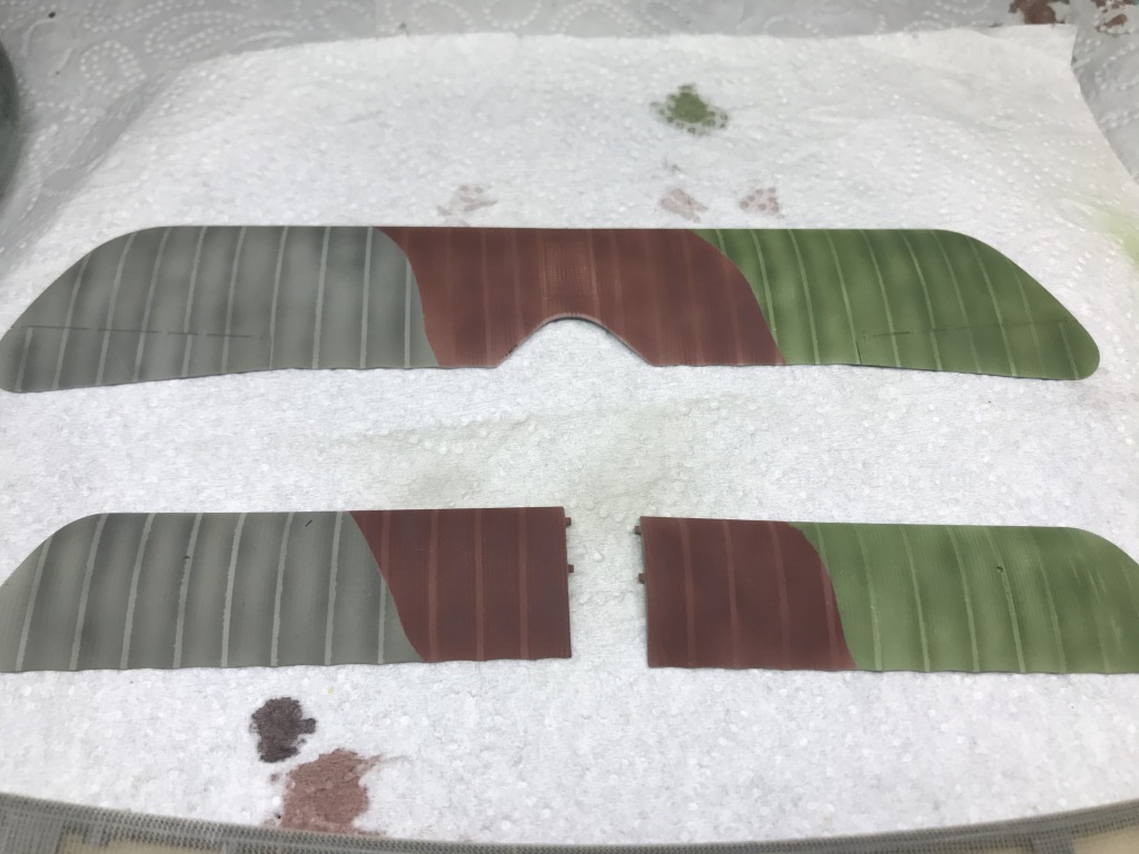

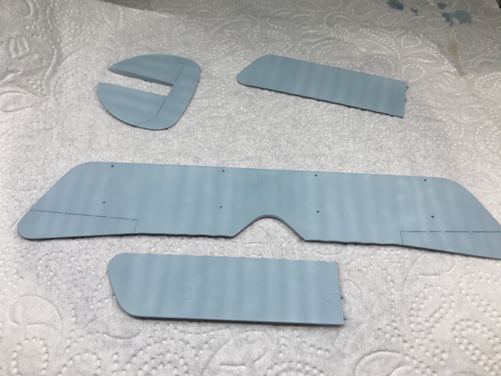

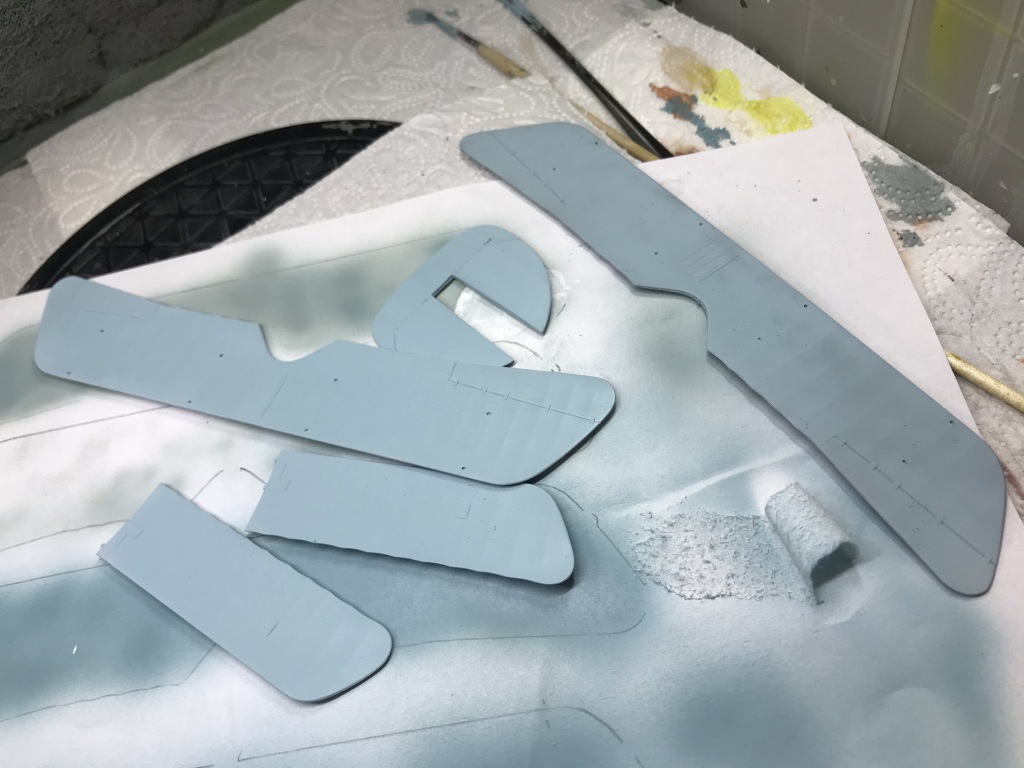

Dann habe ich die Flügel gemalt.
Zuerst die Unterseite....

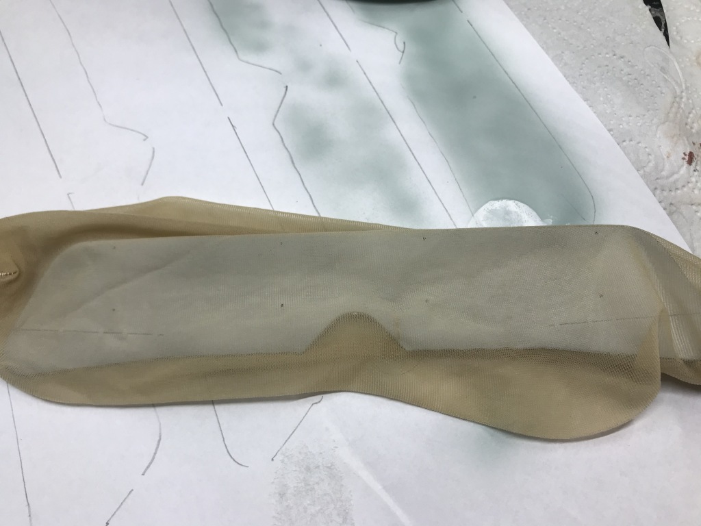

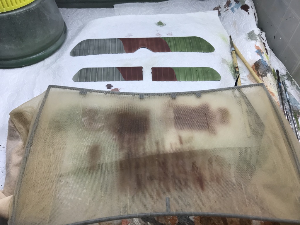

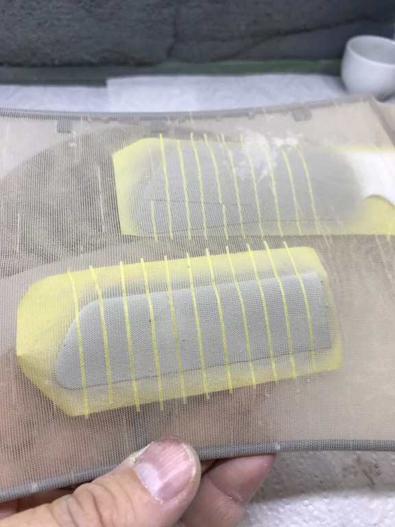

Um Stoffbespannung darzustellen hatte ich über eine Methode mit Feinstrumpfhosen in meinem letzten Buch gelesen die ich unbedingt probieren wollte...
zuerst habe ich die Methode in dem Extraflügel probiert...
Danach die Vorbereitung für Airbrush...
ich mit dem Ergebnis begeistert... Vielleicht nicht sehr reallistisch, aber das Endergebnis ist für mich optisch viel interessanter...

Also ich weiß auch nicht, wahrscheinlich nicht ganz der Realität entsprechend. Aber es ist eine Knaller-Idee, um Struktur zu erzeugen. Das werde ich mir merken. Super kreativ :thumbup:
Ich hätte den Effekt vielleicht etwas abgemildert, indem ich jeweils noch ein zweites Mal ohne Strumpf dünn mit der entsprechenden Farbe drübergegangen wäre.
Trotzdem, irgendwie sieht es überzeugend aus :respekt:

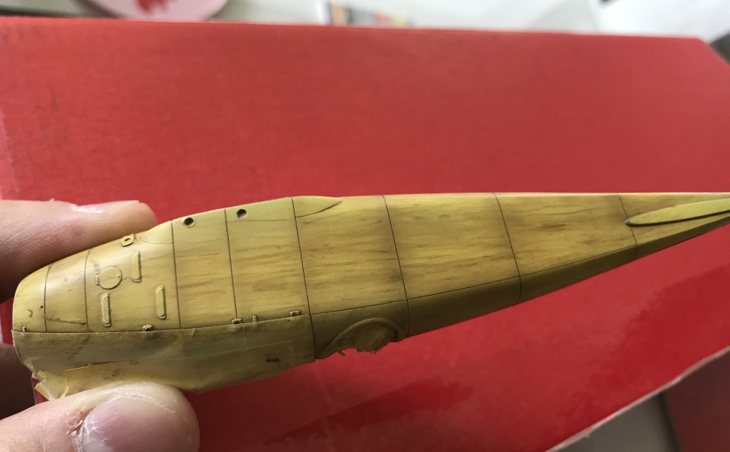

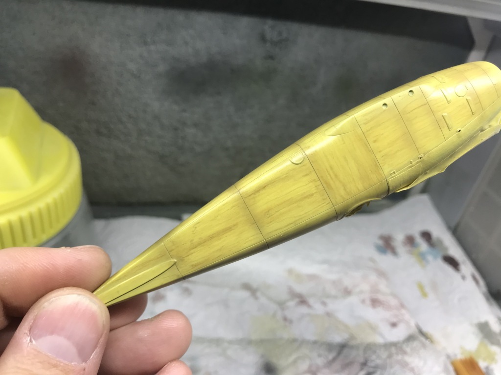

Eigentlich wollte ich die Holzstruktur mit Decals machen. Ich hatte gelesen, dass mit Decals alles superrealistisch darstellen kann.... die Decals habe ich vor ca. 1 Jahr gekauft und habe sie in meinem Kramm irgendwie "verloren"... so dass ich letzendlich die Mustern mit Aquarell und Öle gemacht habe... (Tage später habe ich die Holzdecals wieder gefunden :oops: )...
Na ja, zum Üben war es aber gut und bereue ich gar nicht... ich war dann mit dem Ergebniss sehr zufrieden....

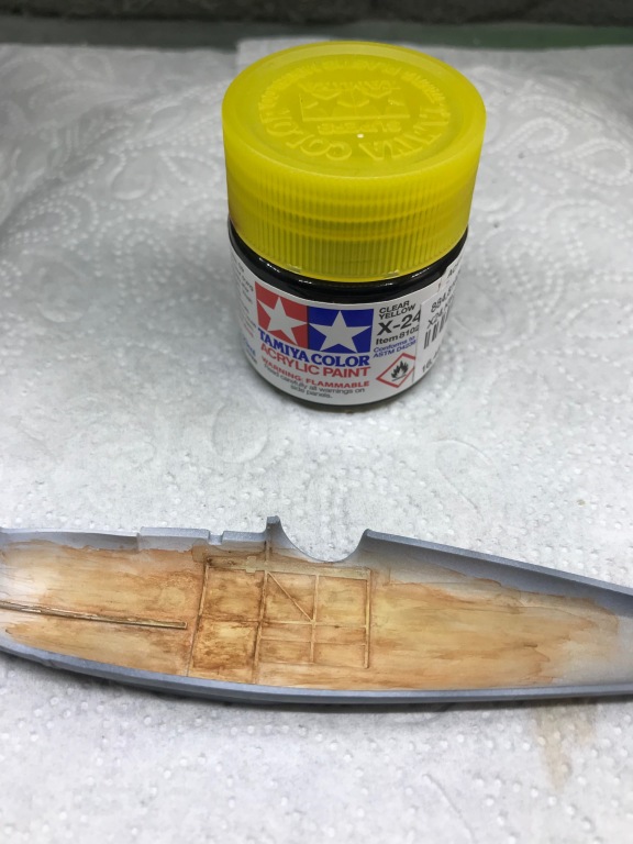

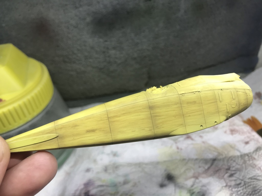

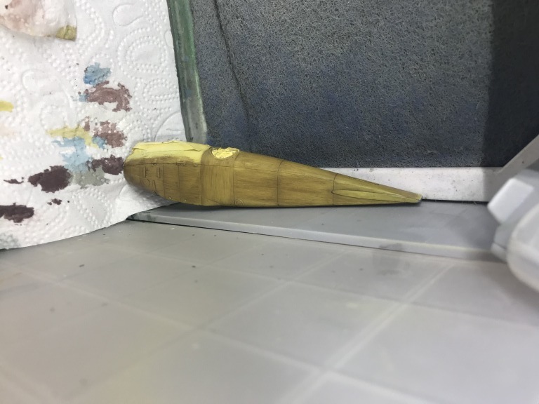

Zuerst Holzmuster mit Aquarell... danach mit Wasser und Pinseln die Muster "gewaschen"... wenn etwas nicht gefallen hat, ich konnte sehr einfach alles "waschen" und wieder malen, bis ich zufrieden war...
Danach mit einer Mischung von X-24 und X-26 (clear yellow/clear orange)...
und zuletzt ein Wash mit etwas dunkelbraun Ölfarbe...

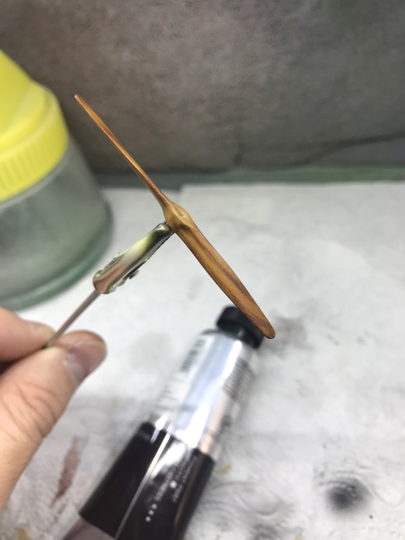

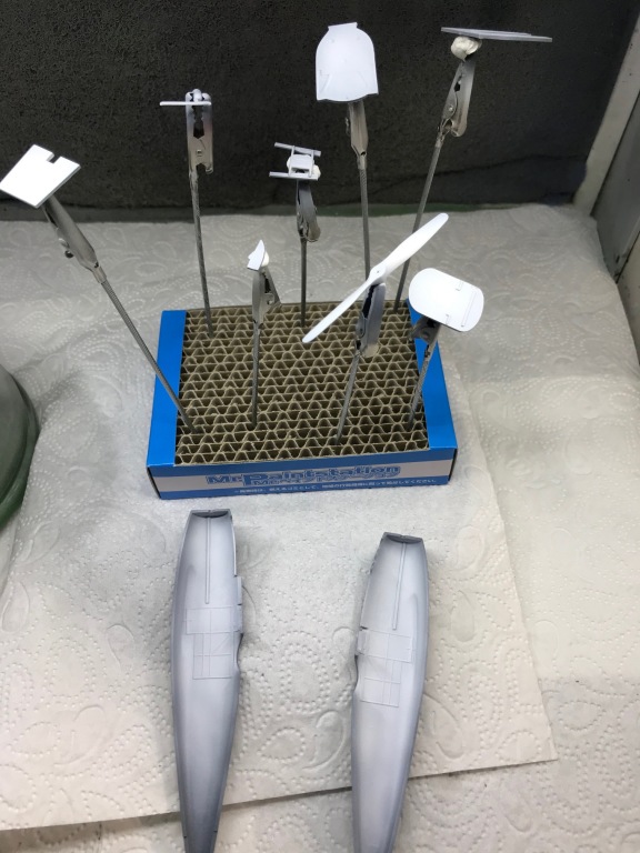

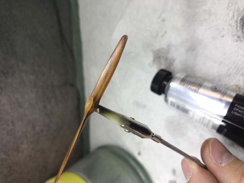

gleich auch den Propeller...

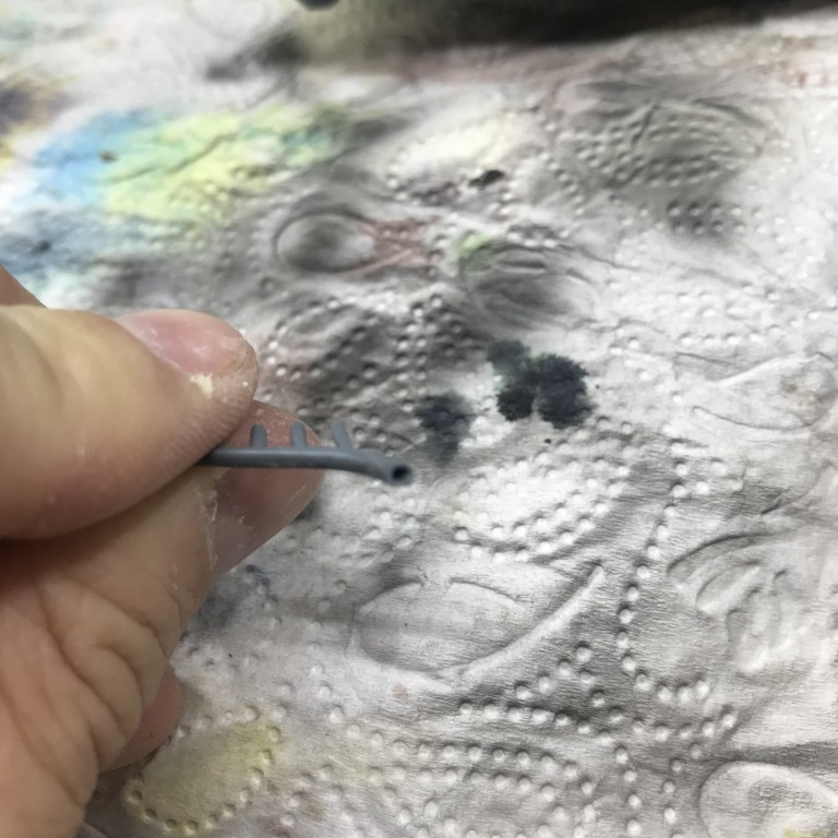

Der Auspuffrohr habe ich mit dem Dremelwerkzeug etwas bearbeitet...

Das sieht wirklich super aus, ganz besonders der Propeller! :respekt:
Ich habe mir auch die Decals von Uschi besorgt, aber irgendwie finde ich, dass die Maserung für den Maßstab zu grob ist. Vielleicht hab ich auch die falschen bestellt. Handgemacht mit Aquarell-Farbe bzw. mit Ölfarbe gefällt es mir persönlich besser.
Wirklich toll, was du da zauberst :thumbup:
e ^ (i π) + 1 = 0
Sieht sehr gut aus. Vor allem der Propeller wirkt sehr realistisch :respekt:
