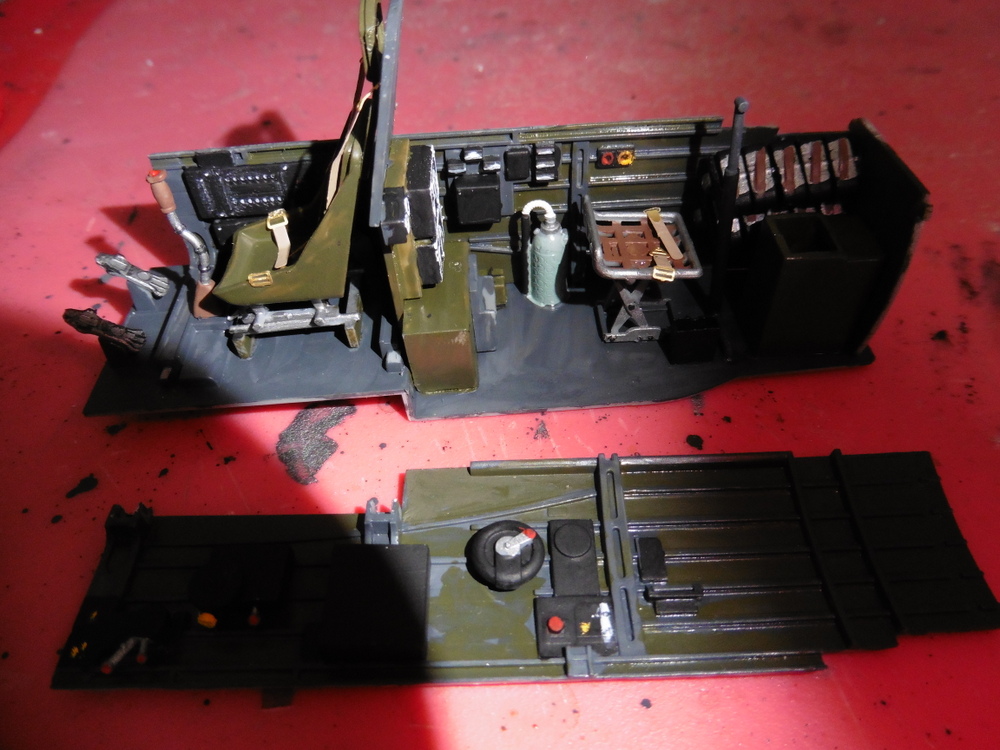

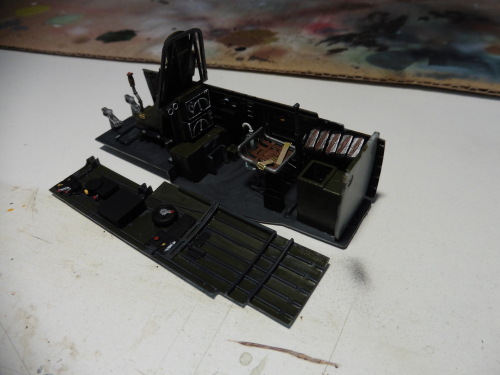

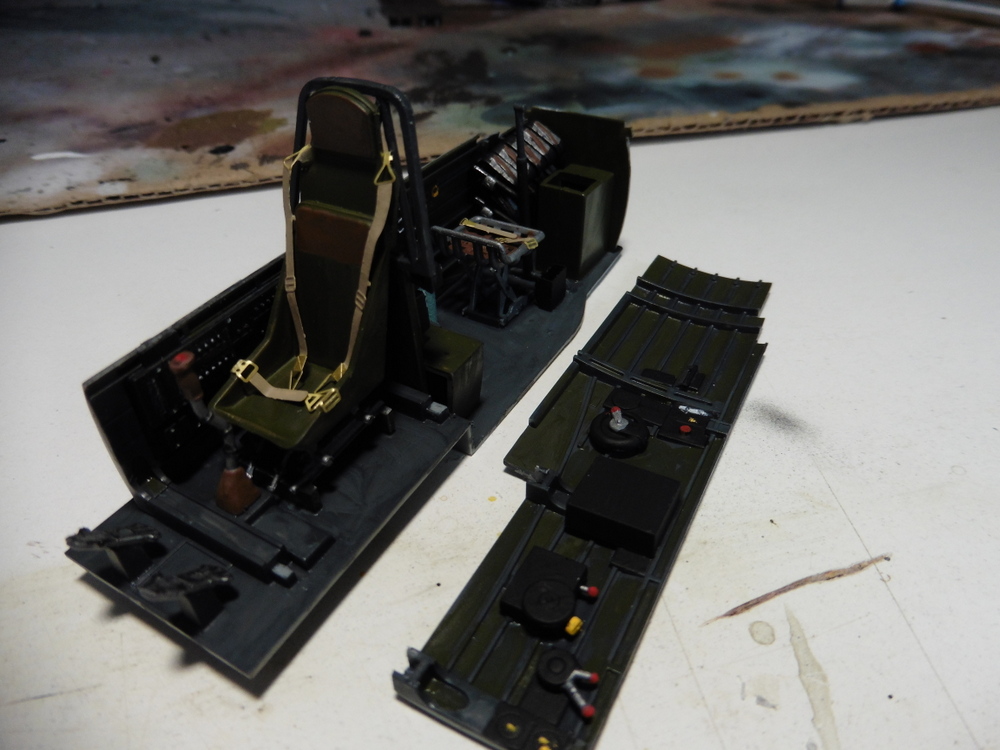

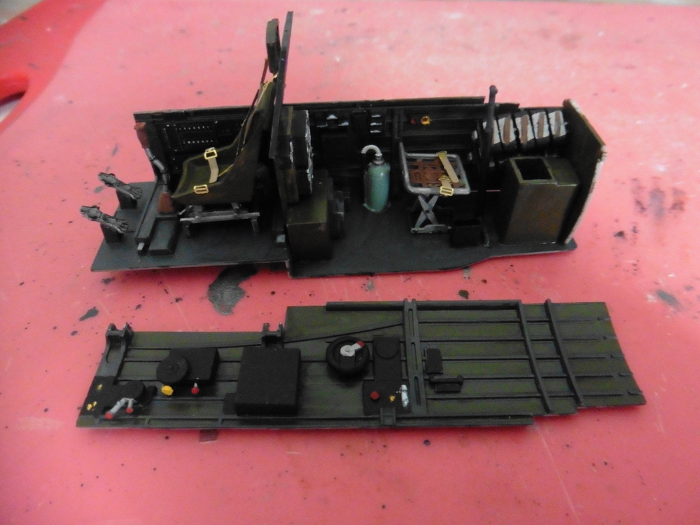

Den Anfang bildet wie immer das Cockpit und der Motor
Auch wenn man das meiste bei der Maschine nicht sehen wird habe ich alle Teile dementsprechend bemalt

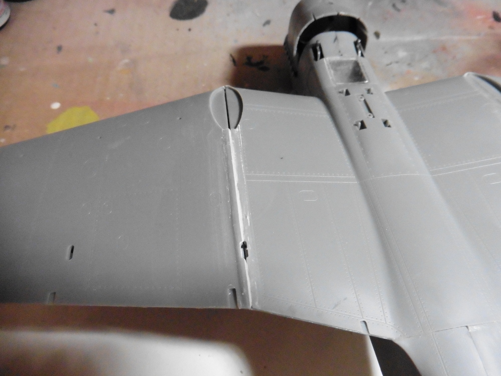

Weiter ging der ganze Spass dann mit dem Rumpf und mit den Tragflächen.

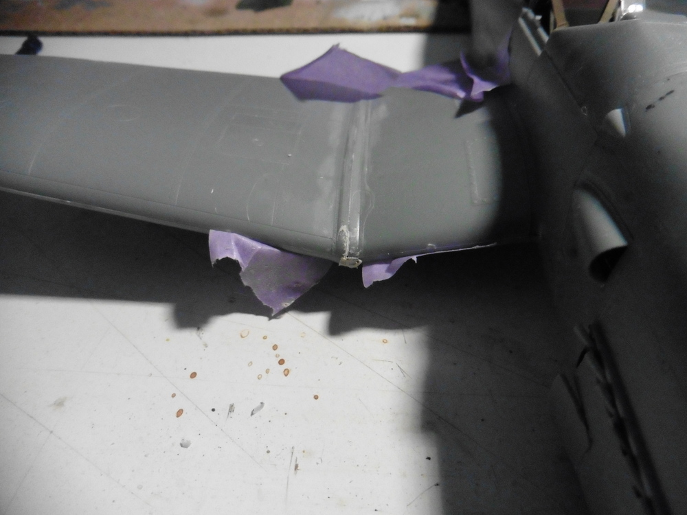

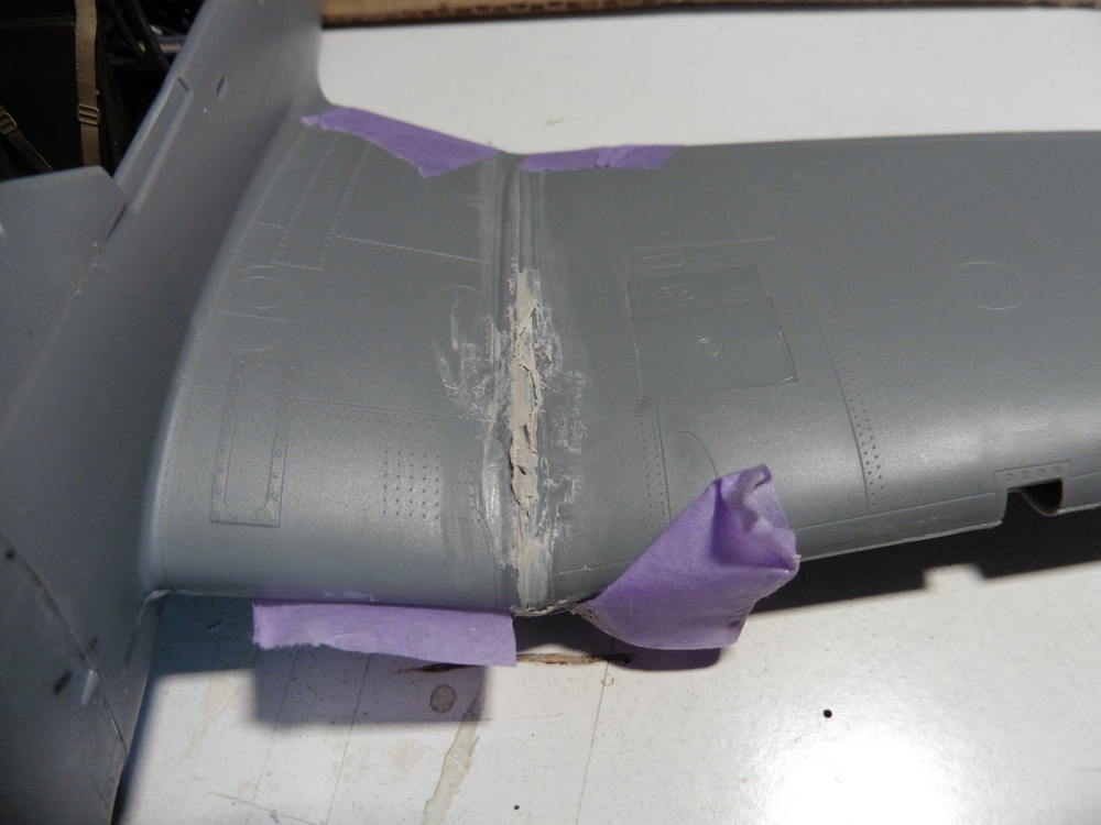

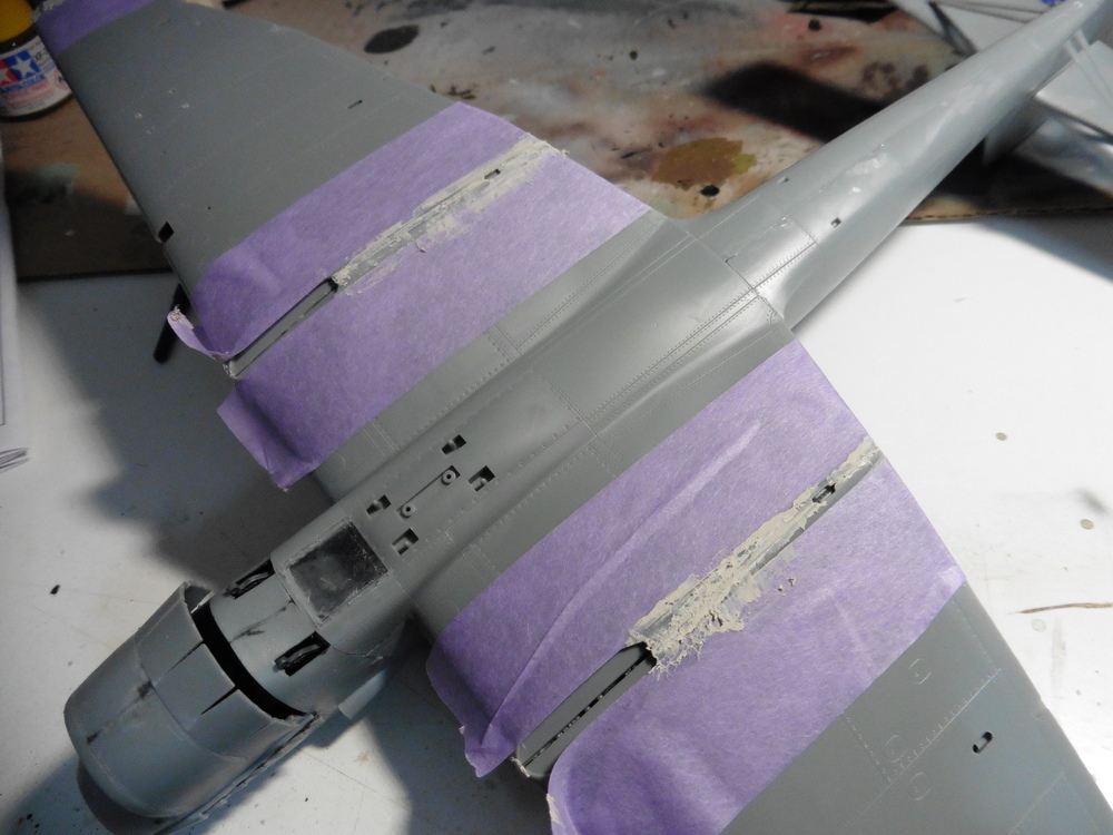

Hier hat sich dann leider herraus gestellt , dass die Tragflächen nicht sehr passgenau gearbeitet sind. Da wir es hier mit Knickflügeln zu tun haben konnte man leider nur spalte oben oder unten haben . Ich habe mich für Spalten oben und unten entschieden . Mann konnte durch spannung zwar einen Spalt beheben hatte dann aber auf der anderen seite einen um so größeren.
Habe dann beide Seiten gespachtelt und geschliffen .

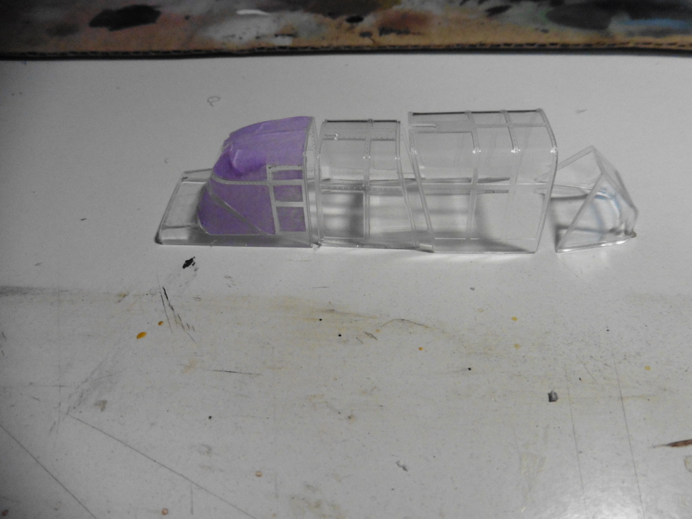

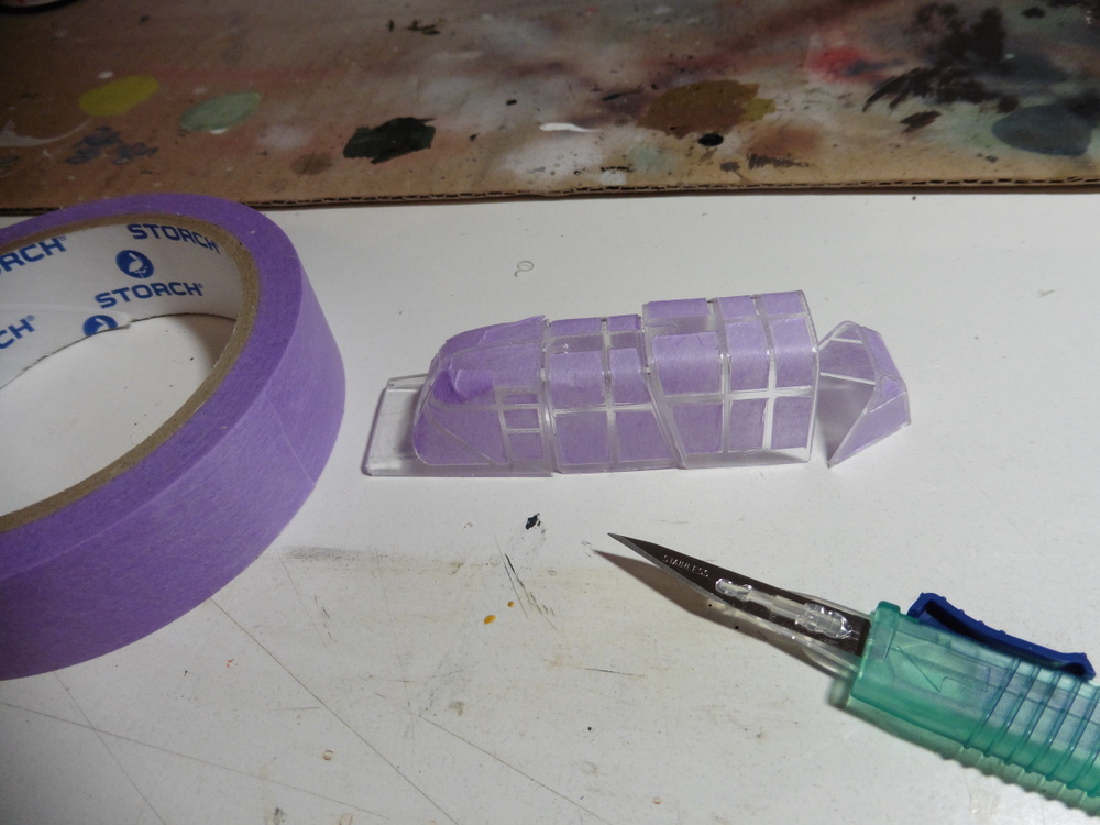

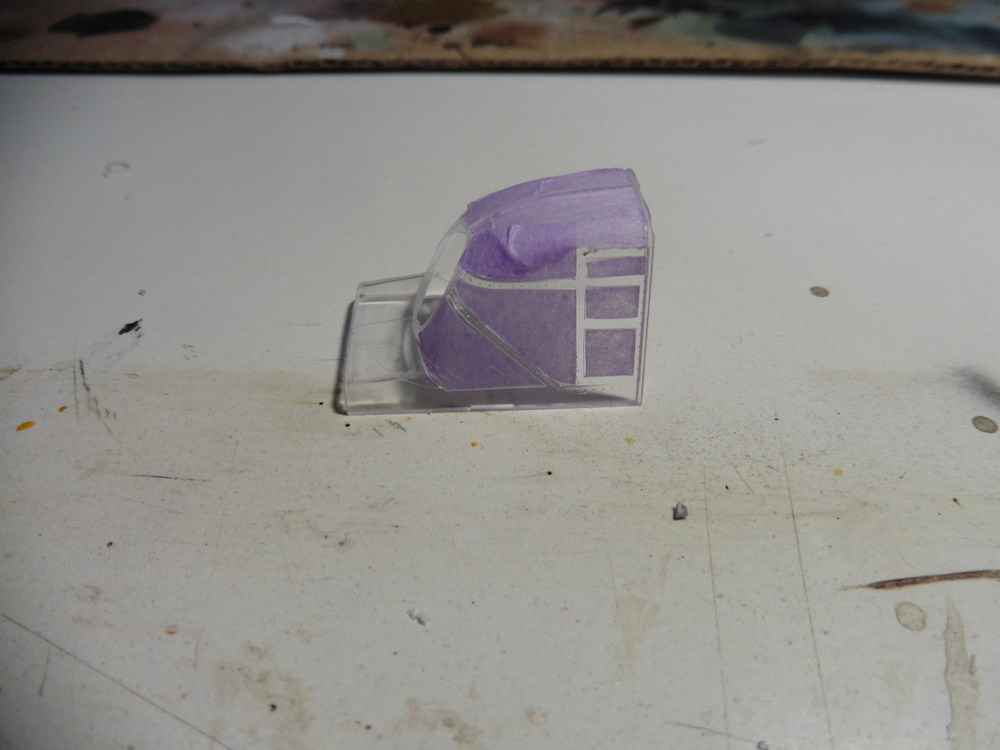

Dann kam was ganz gruseliges... die Glaskanzel. Da die hier ja recht gross ist und man somit auch hinein schauen kann war das mit Arbeit verbunden. Die Verstrebungen an der Innseite waren oftmals schwarz / Grau. Um nun nicht auch noch die Kanzel von innen bemalen und vor allen dingen abkleben zu müssen griff ich zu einem optischen trick.
Als erstes mal musste bis auf die Streben alles abgeklebt werden . Einige hätten sich gewiss Maskis aus dem I-Net für die Maschine bestellt .Ich habe mir Ein Klebeband von Storch aus dem Malerbedarf geholt . Hiermit klebe ich eigendlich alles ab . Gute Kanntendeckung bei geringer Klebehaftung . Habe auch noch von Tamiya Klebeband ... welches mir aber schon mal die Farbe vom Modell geholt hat , was mehr als Ärgerlich ist .Das passiert bei dem nicht und es ist auch noch viel Günstiger. Hier ist das Fliederfarbene zu Empfehlen , da die Haftung gering ist aber für alles ausreicht und auch bei relativ frisch lackierten stellen die Farbe nicht ablöst .
Also grob geschnittene Teile aufgeklebt und dann die Kanten mir einem Skalpell sauber ausgeschnitten.

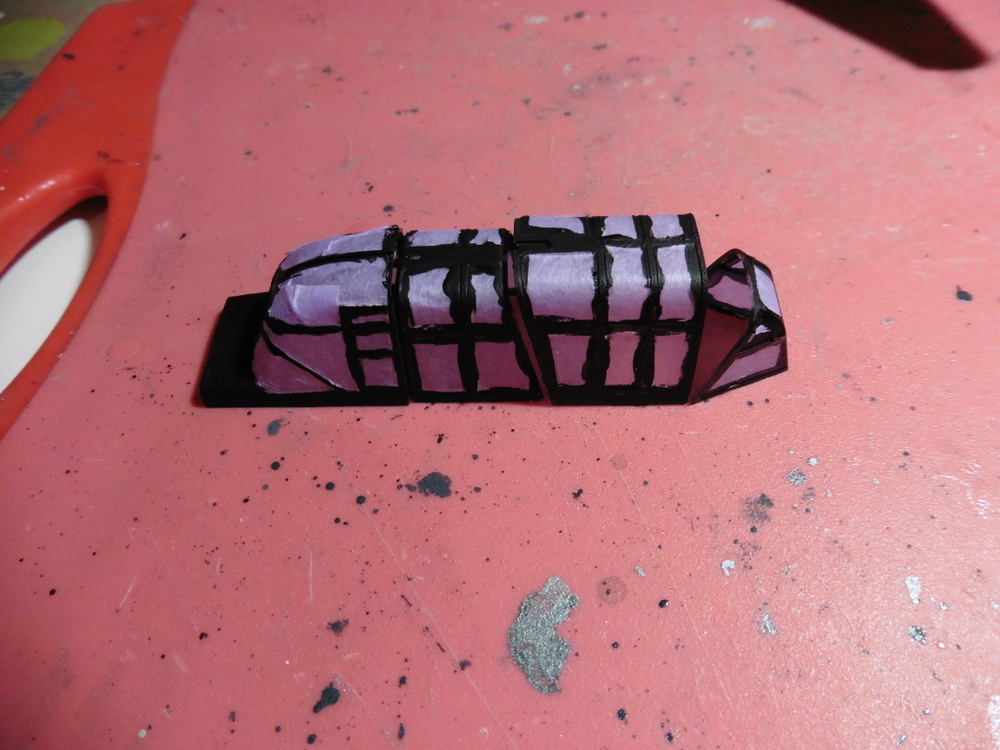

Fertig sieht das dann so aus
Nun hab ich die Streben erst einmal schwarz gestrichen . Somit sehen die Streben innen schwarz aus.

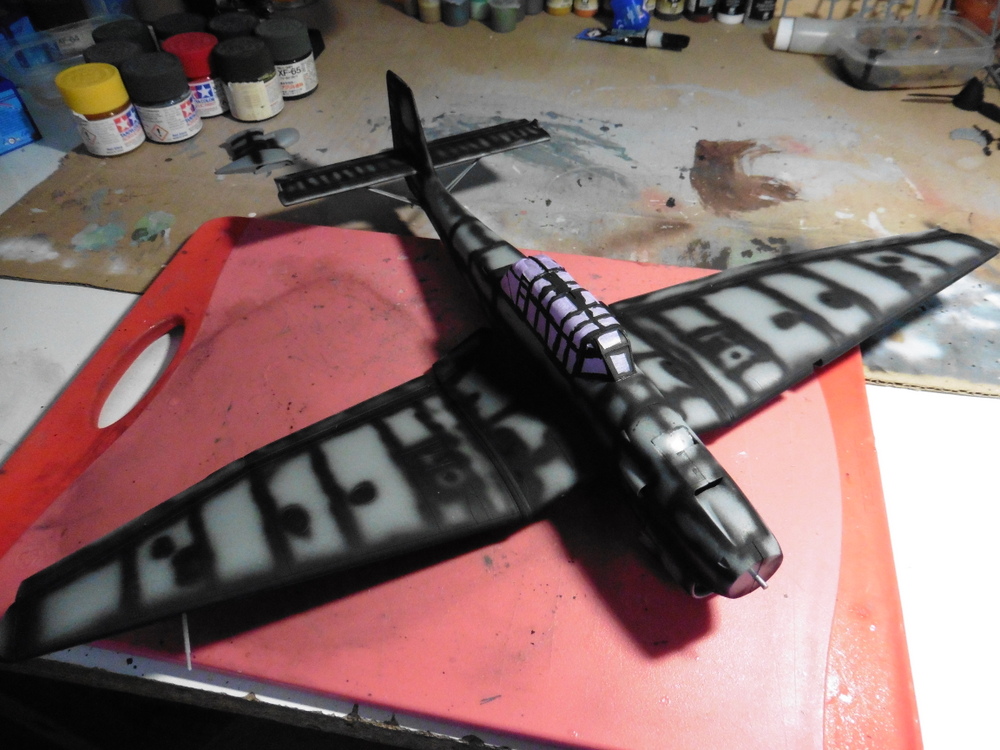

Danach dann alles zusammen gebaut . Nun ging es ans Brushen....Erst einmal die Nähte etc durch Schwarz ein wenig hervorheben

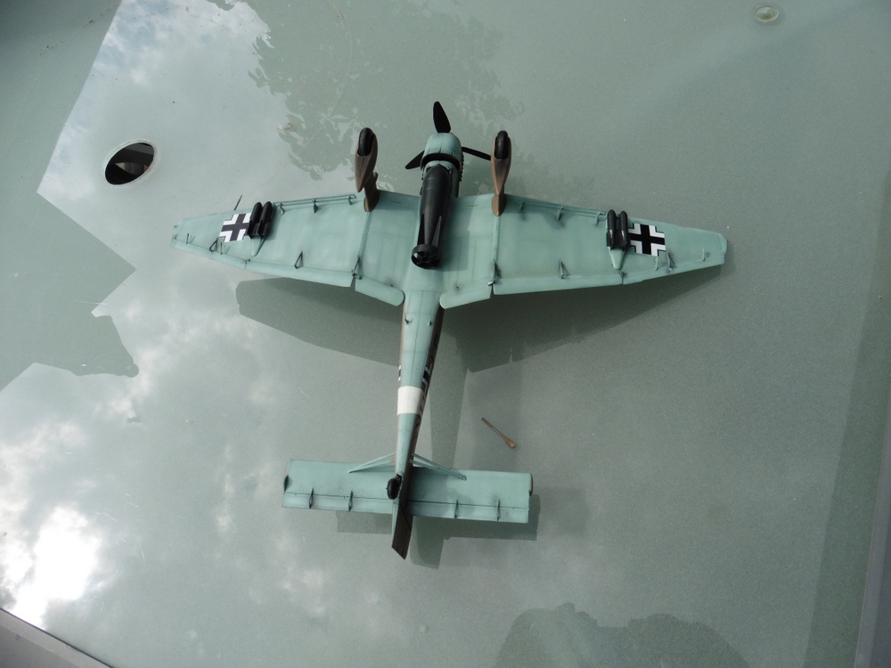

Nach ausreichend Trockenzeit habe ich als erstes die Unterseite in Himmelblau gemacht .
Dann habe ich die obere Seite und den Rumpf in Tarnfarbe gebrusht
Als nächstes habe ich leichten sprühnebel in Weiss auf die unerseite aufgetragen . Hier verstärkt auf vorstehende Teile um einen leichten 3 D effekt zu bekommen. Habe dann mit Schwarz ober und Unterseitedezent bearbeitet um Verwitterung / Abnutzung zu erzeugen .
Das ganze habe ich dann mir einem Acryl Seidenmatt Klarlack mit Pinsel übermalt um größere Haltbarkeit zu gewährleisten.

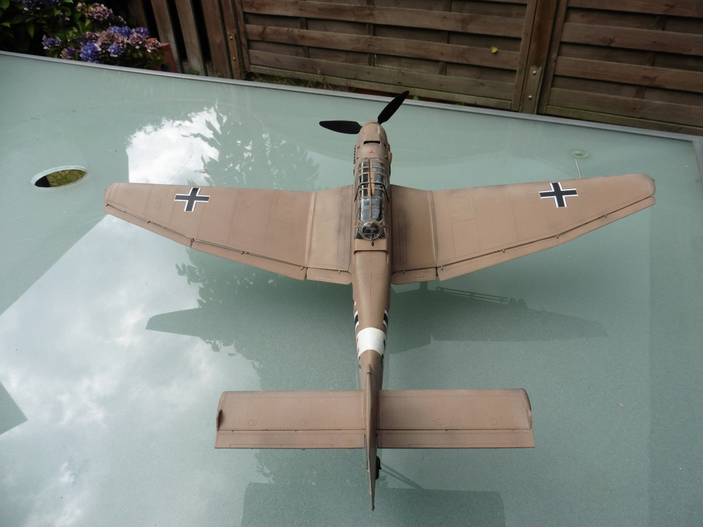

Um Rost und Verbrennungen darzustellen habe ich mir von Vallejo ein Rust & Chipping Effects set gekauft. Soweit ganz nett habe aber nicht das gewollte Ergebniss bekommen . Habe mir dann noch von Revell das Weatheringset gekauft. Hier handelt es sich nur um Pikmente.
Habe dann durch experimentieren herraus bekommen , dass ich mit Vallejo Dunkelbraun und Revell Rostrot ein super ergebniss erziele.
Flieger ist fertig Galerie
