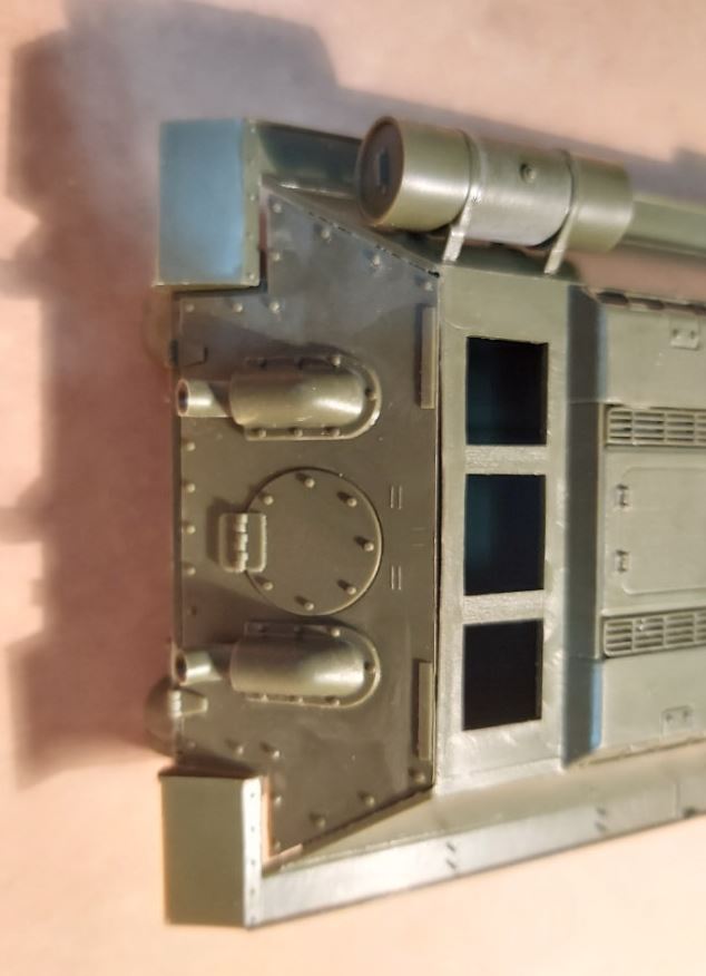

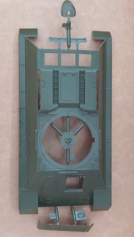

Die Wanne hat nicht sonderlich viele Details, das Lüftungsgitter ist geschlossen und grob nachgebildet.

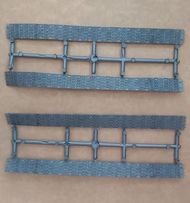

Die Ketten sind je Seite zweiteilige von mir "heiß" geliebte Vinylketten...

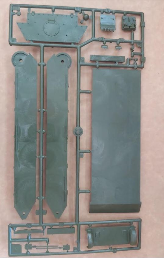

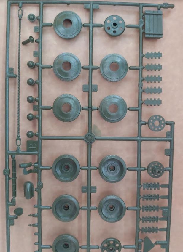

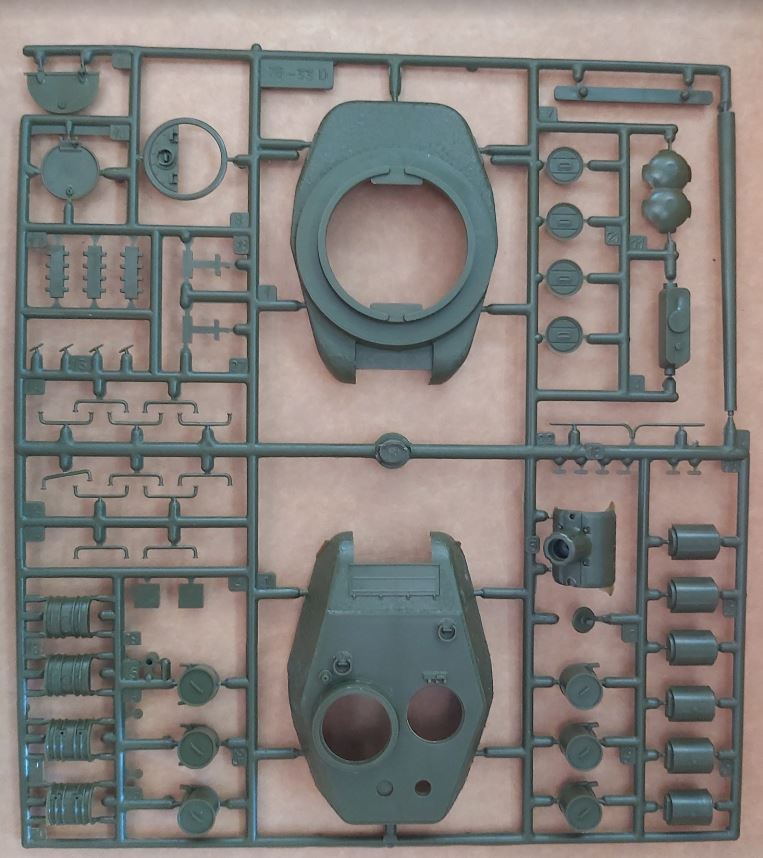

Der Spritzling mit dem Laufwerk ist zweimal vorhanden. Formversatz und Fischhaut lassen grüßen... Man merkt hier das Alter des Bausatzes und die russische Herkunft aus der damals nicht lange zurück liegenden post-sowjetischen Ära...
Die Wanne ist typisch für die osteuropäischen Bausätze einteilig ausgeführt. Ob hier alles passt, wird sich zeigen.
Die Gussstruktur am Turm ist zwar vorhanden, wirkt aber irgendwie künstlich. Mal sehen, ob ich das irgendwie abschwächen kann. Das Turmdach hat dafür gar keine Gussstrukur.

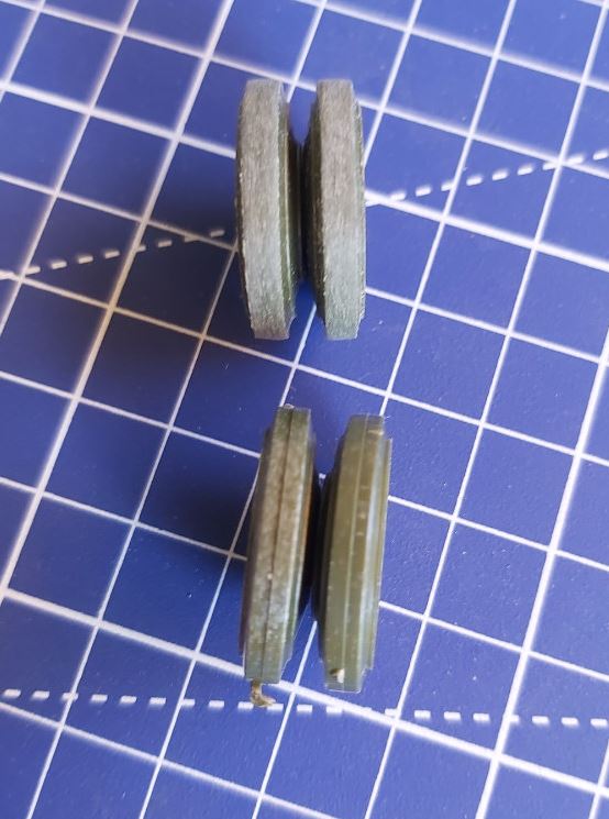

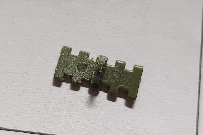

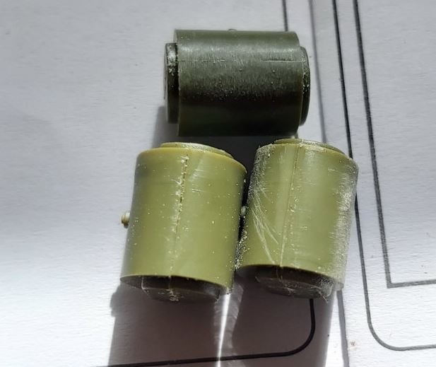

Eine Hälfte des Laufwerks habe ich schon geschafft. Der Formversatz ist hier ganz schön stark, man muss ziemlich viel feilen an den Rädern. Hier mal ein Beispiel:
oben die verschliffene Laufrolle, unten das Original aus dem Bausatz...

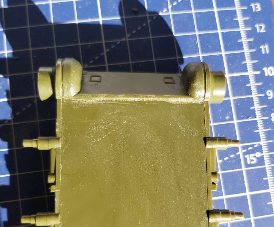

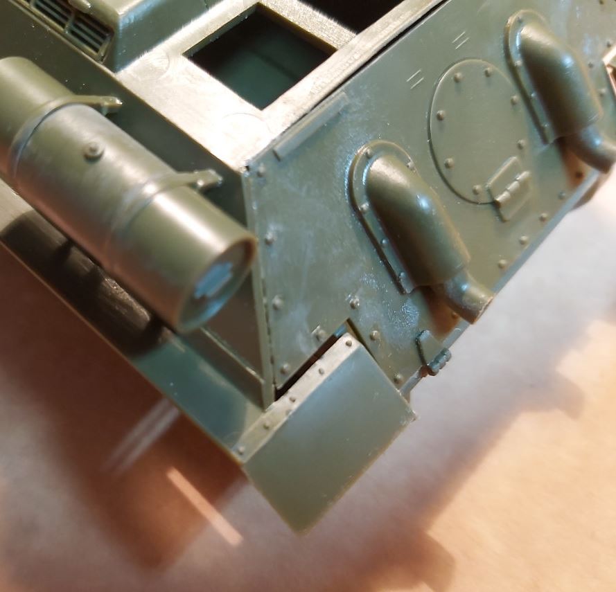

Die Wanne passte halbwegs zusammen, jedoch gibt es am Heck einen Spalt, die Bodenplatte ist da um einen halben Millimeter zu kurz.
Um mal was neues auszuprobieren und "russischen" Charakter gerecht zu werden, habe ich den Spalt mit einem Stück gezogenen Gußast verschlossen und verklebt. Mit dem Messer habe ich versucht, eine rustikale Schweißnaht darzustellen. Ich bin nicht ganz zufrieden, aber zumindest ist der Spalt zu... :D

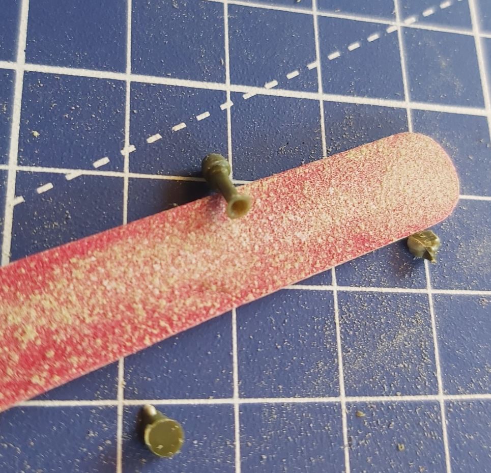

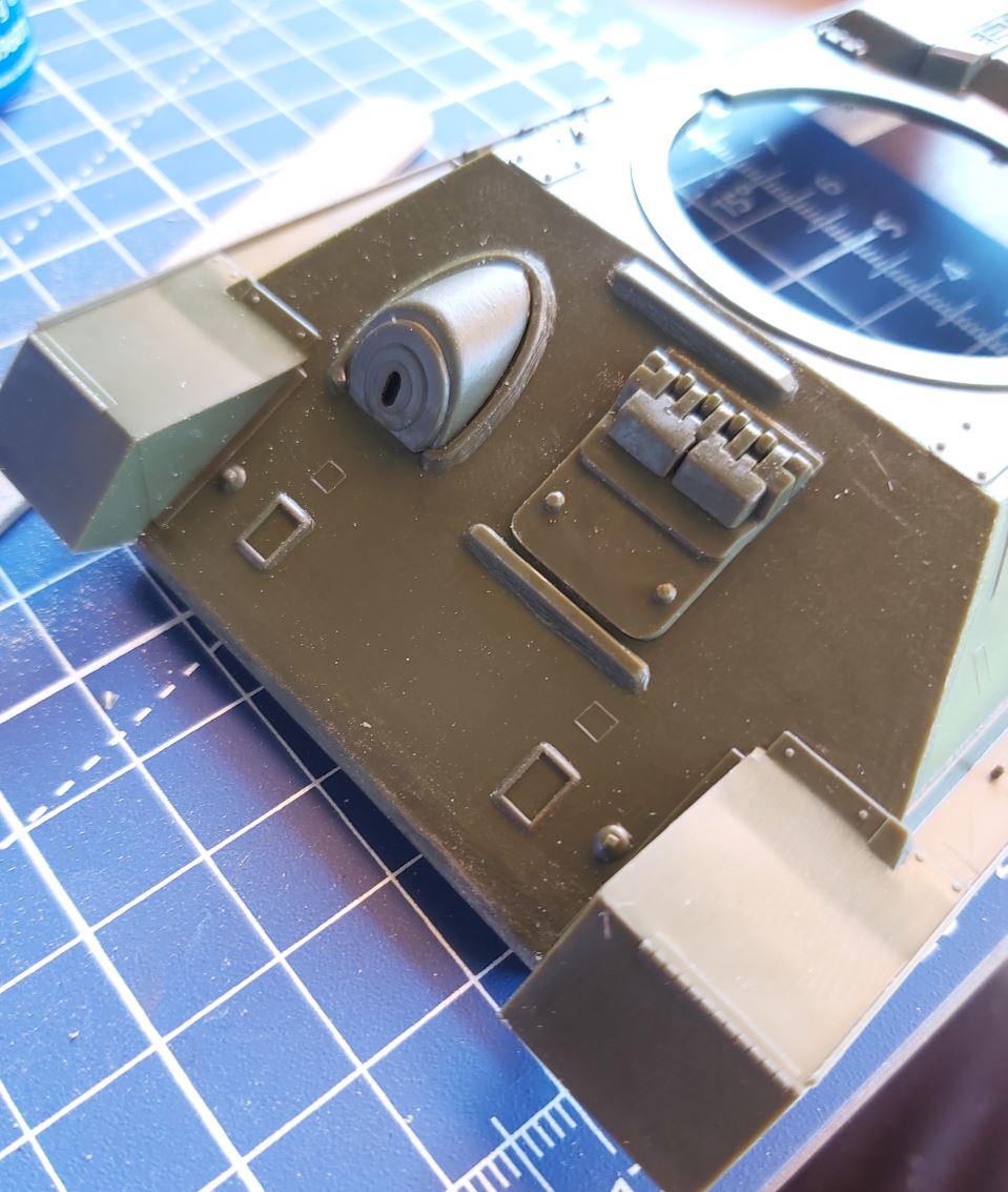

Die Frontpartie ist ja ganz gut wiedergegeben, aber bei den Kleinteilen ist Schnitzen angesagt. Die Abschleppvorrichtungen hatten übel viel Grat, hier musste ordentlich nachgearbeitet werden.
Ganz übel war aber die "Hupe", ein unförmiges Stück Plastik. Ich hab es eine gefühlte Ewigkeit nachgearbeitet und mit verschiedenen Bohrern und Aufsätzen aufgebohrt. So sieht sie jetzt halbwegs brauchbar aus...
Die Bodenplatte ist immer noch zu kurz und gerade beim Übergang zur Frontpanzerung klafft ein 1-1,5 mm breiter Spalt... Mal sehen wie ich den zu bekomme. :shock:

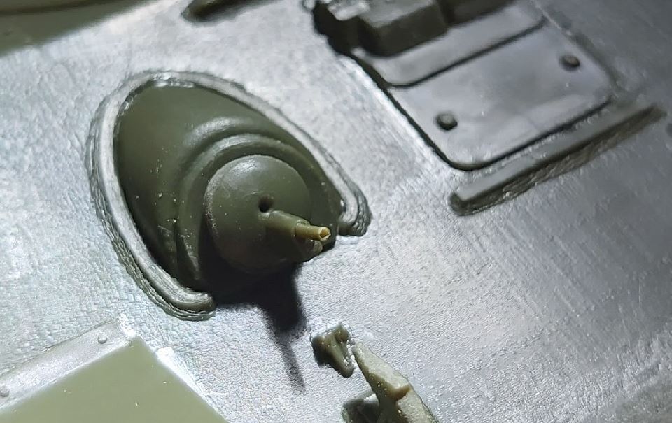

Zu erstmal habe ich das MG mit der Spitze des Skalpells aufgebohrt, welches eigentlich nur ein rundes Stück Plastik ist...

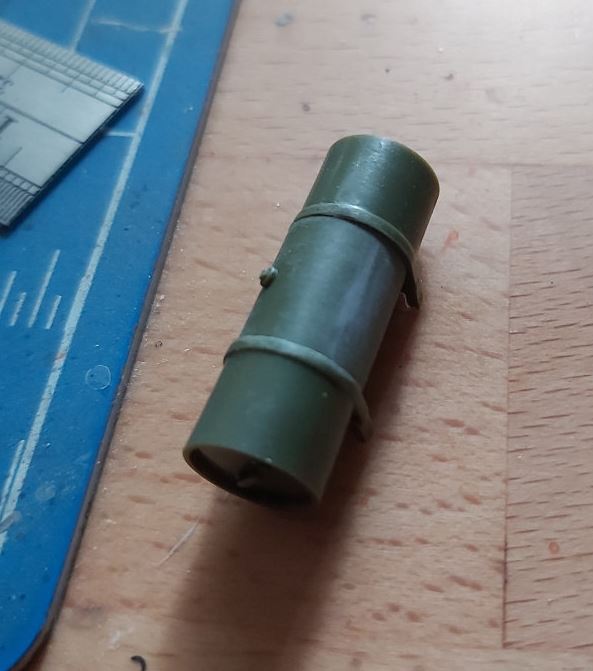

Die Außentanks passen ebenfalls nicht recht zueinander, es entsteht ein hübscher Spalt, der auch gespachtelt werden möchte...

Den ersten Seitentank habe ich fertig. Verspachtelt und verschliffen ;-)

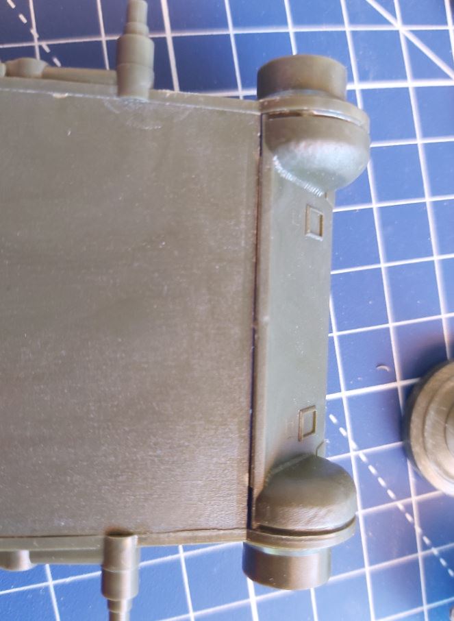

Soweit, so gut. Nun habe ich mal probeweise die Oberwanne mit der Unterwanne zusammgefügt und sah das ganze Ausmaß des Desasters. Die Passgenauigkeit ist deutlich schlechter als gedacht. Die komplette Wanne ist ein Desaster. Ich habe schon einige Gurken gebaut - aber diese hier hat die Nase weit vorne. :shock: :o
Dieses Foto zeigt den Spalt an der unteren Bugpanzerung. Keine Ahnung, wie ich das zu bekomme. Da muss ich wohl eine Styrolplatte einlegen und kräftig Spachteln...
Aber noch schlimmer ist es am Heck. Hier passt so ziemlich gar nichts zusammen. Im Moment bin ich grade ganz leicht frustriert. Eigentlich dachte ich, dass das aufgrund der geringen Teileanzahl ein schneller Bau wird (wäre es natürlich auch - wenn man keine Ansprüche hat). Ich habe keine Erfahrung mit sowas, mal sehen was ich austüftle. Zum Lernen und Üben ein super Bausatz... ;)
